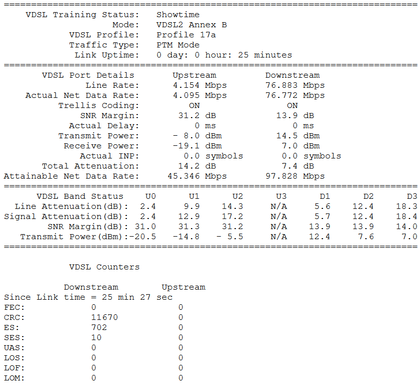

100mega almaz bu değerler alsada ikidebir kopar. Şu anki değerde güç biraz daha düşük olsaydı ve ulaşılabilir hızın 2 tık daha 110 120 megalarda olsaydı olurdu o iş. 75 mbit yetmiyor mu
Bu mesajda bahsedilenler: @kickboxer_18
7 yıl
Orijinalden alıntı: kickboxer_18
kopmadan 100 alırım sanırım
Snr değerin sınırda daha üst hızlar alman zor.

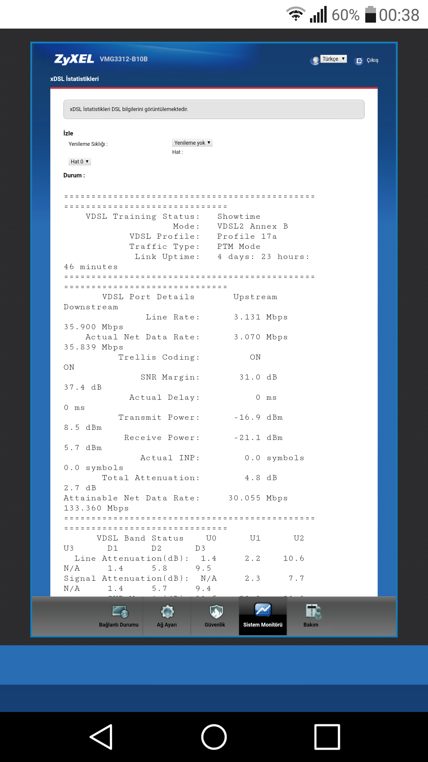

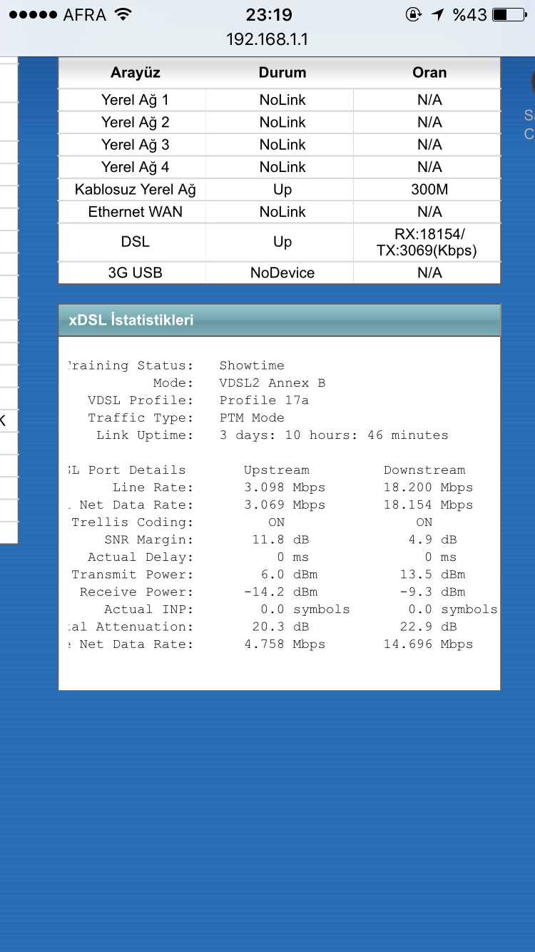

Hat değerlerim bunlar geçen hafta 16mbit olan paketimi 24mbit vdsl e geçirdim ancak hız testlerinde maksimum 16.4mbit hız görebiliyorum sebebi ne olabilir acaba ne yapmam gerekiyor ?
Bu mesajda bahsedilenler: @donanımcı123
7 yıl
Orijinalden alıntı: H4RuNN
Hattınıza 18 mbit sinyali verilmiş görülüyor, snr değerleriniz sınırda olduğu için daha üst hızlar almanız mümkün değil.
16 mbit'e geri dönün boşa 24 mbit parası vermeyin.

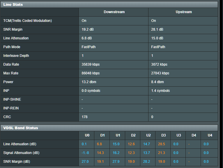

Hat değerlerim nasıl acaba? Snr ve line attenuation iyi gözüküyor ama sizler daha iyi bilirsiniz. En fazla kaç megabit alabilirim? Sabit kesilme yaşanmadan?
< Bu mesaj bu kişi tarafından değiştirildi semiramist1 -- 20 Aralık 2018; 1:3:10 >
7 yıl
Orijinalden alıntı: semiramist1
Stabil şekilde 50 mbit alır.

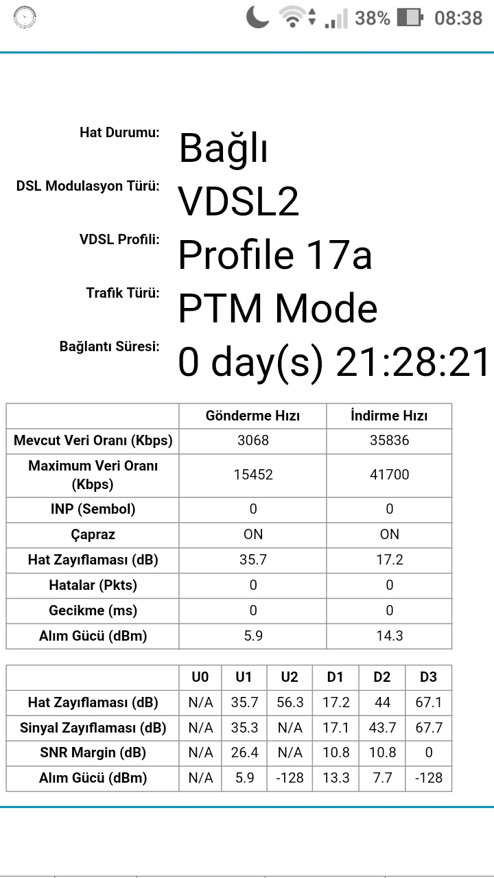

75 de çok sıkıntı yaşar mıyım hocam? Turknete geçmeyi planlıyordum sırf 75 mgbit olsun diye.
7 yıl
75'de snr değerleri sınırda kalır kopmalar olabilir.
