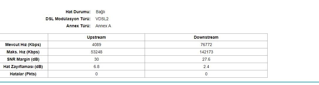

100 mbit e kadar tarifeye geçtim ancak 75 hız alıyorum. Apartman kutusundan daireye CAT6 kablo geliyor; değerleri yükseltmenin bir yolu olabilir mi?
İ
7 yıl
Moderatör
Altyapı o kadar kaldırıyor yapacak birşey yok hocam.

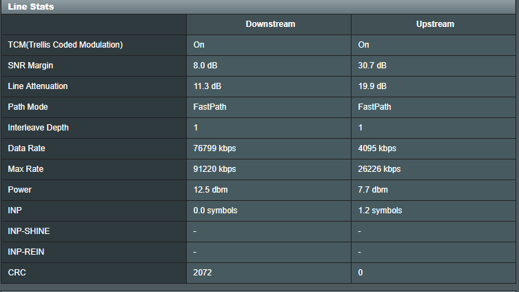

Hat değerleri bu ama akşam saatlerinde alabildiğim hız 7-8 mb :(
< Bu mesaj bu kişi tarafından değiştirildi emre845 -- 17 Aralık 2018; 7:34:42 >

Orijinalden alıntı: emre845
Hat değerleriniz güzel sorununuz bölgenizdeki yoğun kullanım kaynaklı. Bölgeye tahsis edilen bant genişliği yetersiz.

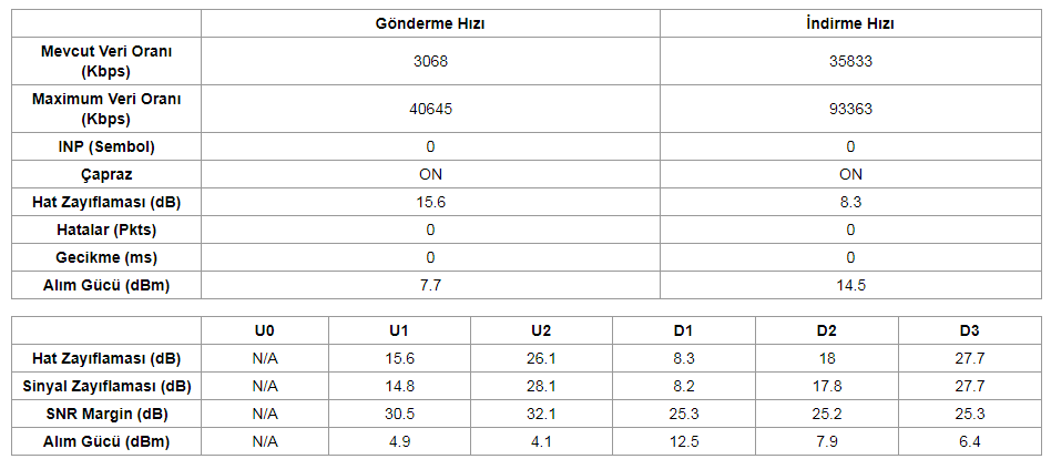

7 yıl
Orijinalden alıntı: aleqtro
Hat değerlerim iyi mi? Teşekkürler.
Snr değeri sınırda ama iyi sayılır.

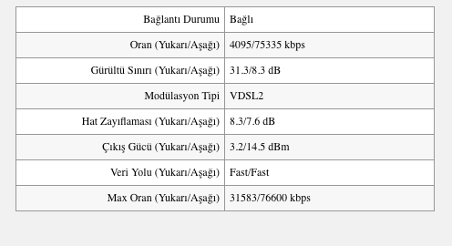

7 yıl
ttnet maksimum 35mb alabileceğimi söylüyor, doğru mudur?
7 yıl
Orijinalden alıntı: EdmeE
75 mbit sinyali alır bu hat.
