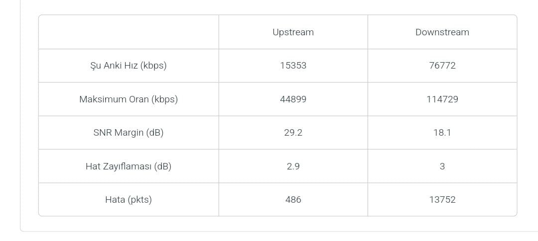

Geçişlerde dslam kilidine takılıyor hızlar. Müşteri hizmetlerine hız profilinin güncellenmesini kilidin kaldırılmasını talep edin, 100 / 20 olarak güncellendiğinde hattınız uploaddaki snr değeri 15-17 civarına düşecektir.

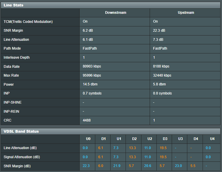

Modeminizin modeli nedir? TPlink'in başarılarından biri gibi duruyor. Hat zayıflaması düşük, snr yüksek değerler iyi olmasına rağmen yine de hata biriktirmiş.
Bu mesajda bahsedilenler: @Rapator

VR600, o hataları bende sordum, hattın desteklediğinden daha düşük hız aldığınız için oluyor dediler...
3 saat oldu bekliyorum, kendi yarattıkları problemi çözmeleri ne kadar sürecek bakalım...

Şimdide şöyle birşey yaptılar...Bu seferde uploadı yemişler...

Arıza veya hız profiliniz değiştiğinde; upload güncelleme öncesi hıza dönüyor. Upload hız profilinin güncellenmesi için tekrar kayıt açın. Tt ile alakalı durum.

Sabah sorununuz çözüldü diye aradılar uploadı söyledim onuda düzelttiler...Son hal aşağıda, dahada kurcalamaycağım...

geçen yıl (15429 mesaj)
10 numara, 5 yıldız. Bence de kurcalamyın; bir tarafı düzelteyim derken, diğer tarafı bozuyorlar. Geçmiş olsun.

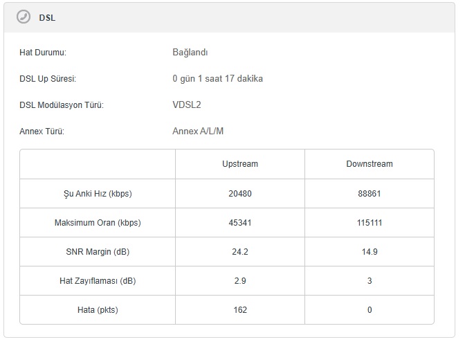

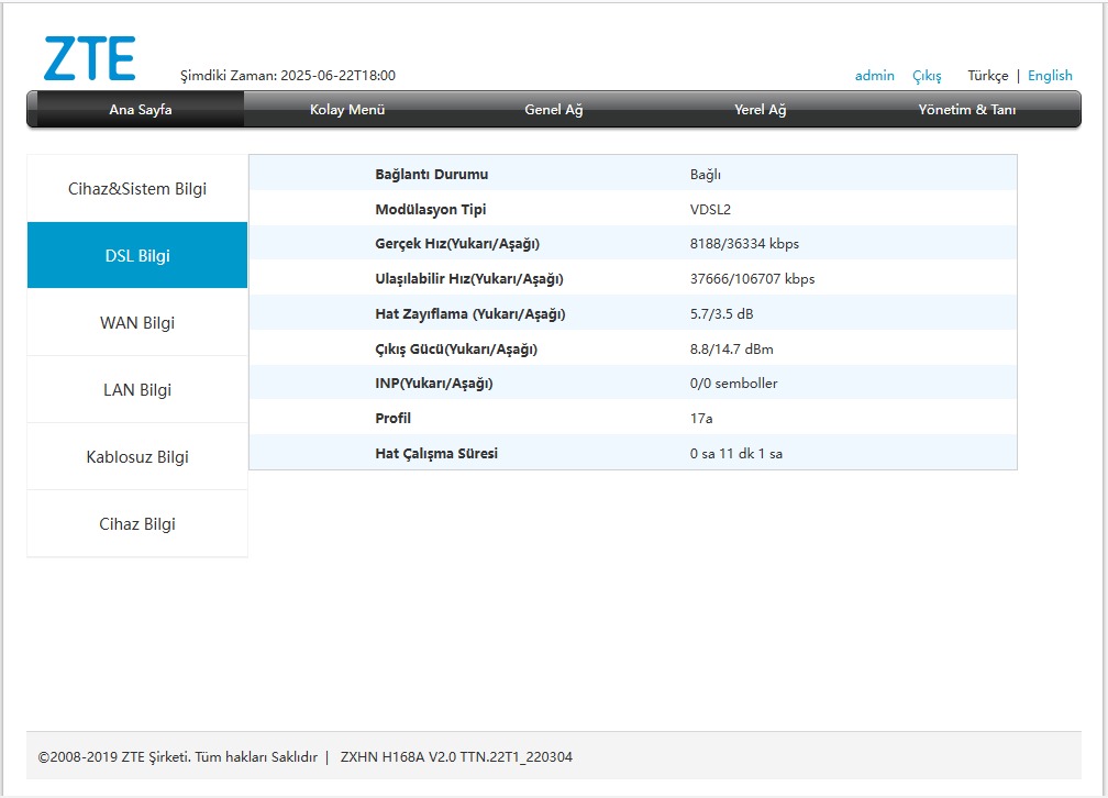

Arkadaşlar bu hat değerleri nasıl? Paketimin 100mb ama 35mb tanımlamışlar. Sorunsuz 100mb alabilir miyim?

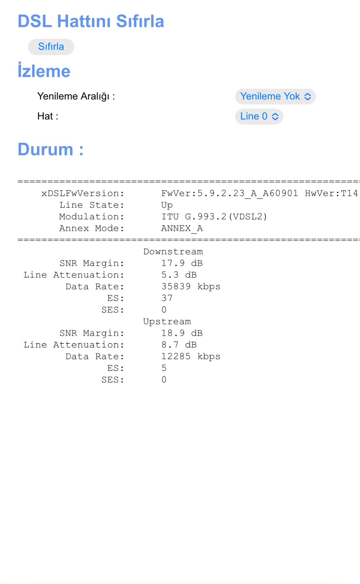

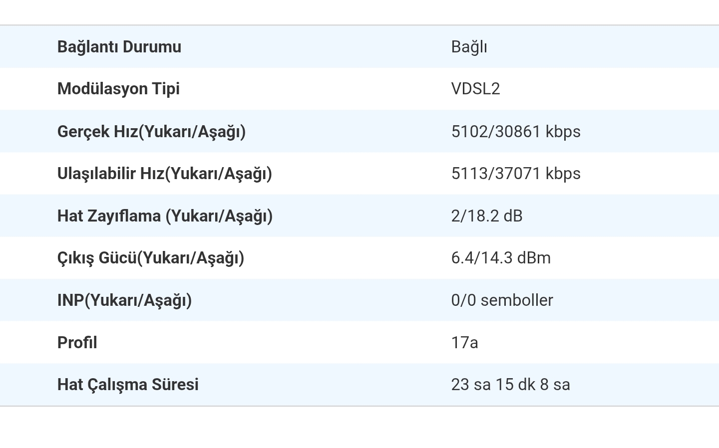

Merhaba, rica etsem değerleri yorumlayabilir misiniz?

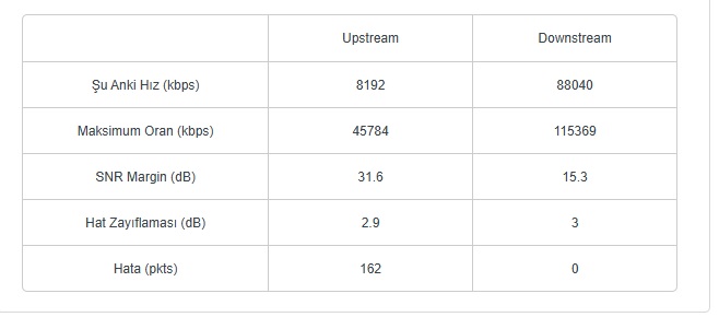

arkadaşlar kopma olurmu ? bağlatalı 3-4 gün oldu dün aksamda modemim sebepsiz yere komple kapanıp açıldı. sanırım reset attı ama niye attı bilmiyorum snr reset attırıyormuydu ? speed test vs. yapıyorum kopma olmadı nasıl strese sokup anlayabiliriz ?

Hat zayıflamada düşme, snr de artma olabilir. Bir miktar ulaşılabilir hız artabilir. Uploadda ki hata oranıda düşebilir.
Bu mesajda bahsedilenler: @eteksen

Snr düşüklüğü yapabilir. Değerler çok düşük değil; devamlı olursa hızı 80 civarına çekmek faydalı olabilir.
Bu mesajda bahsedilenler: @*GameOver*

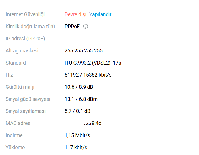

Upload düşük. Dsl link bilgisi kısmının fotosuna bakmak lazım.
Bu mesajda bahsedilenler: @forgottenh

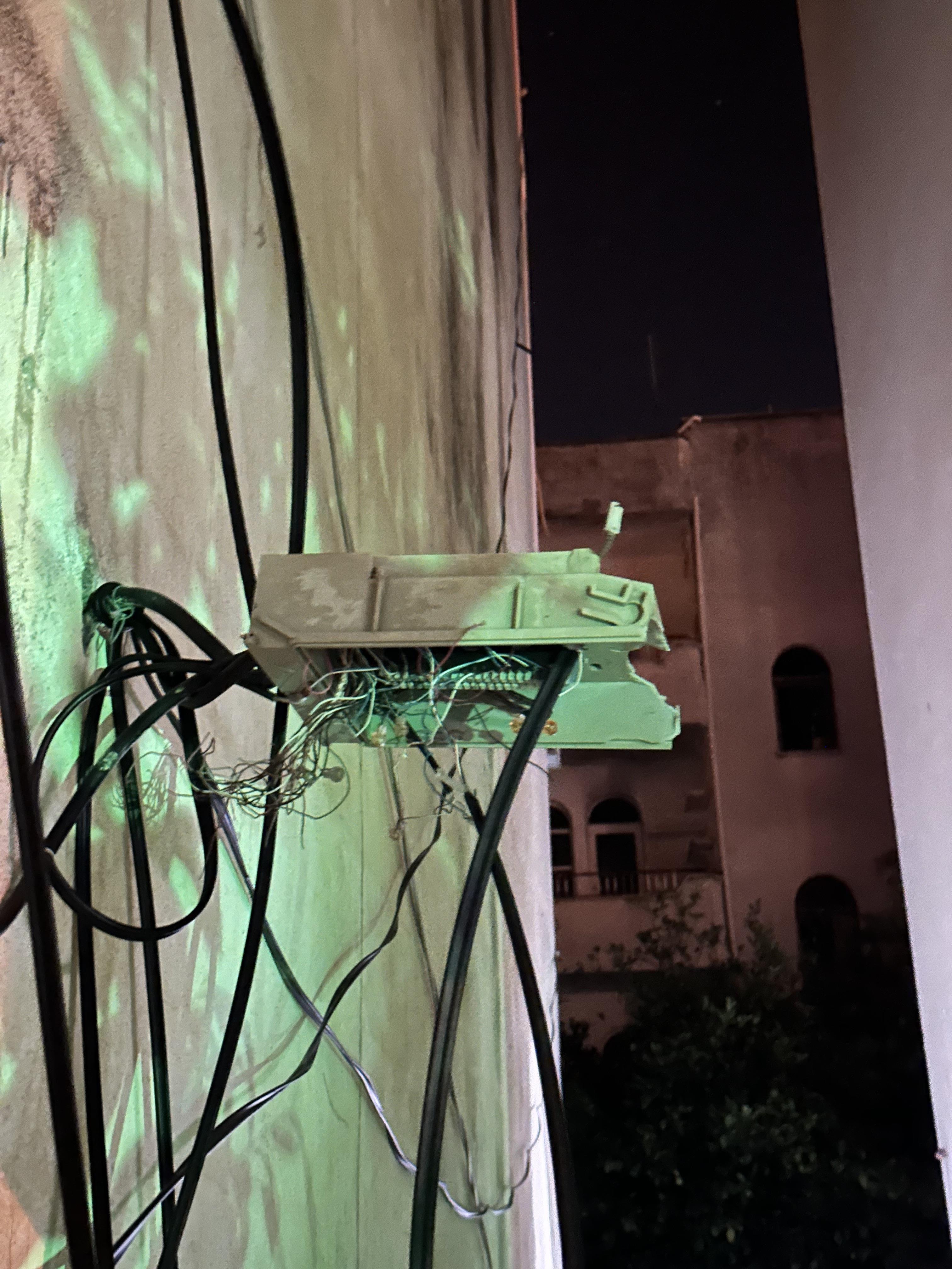

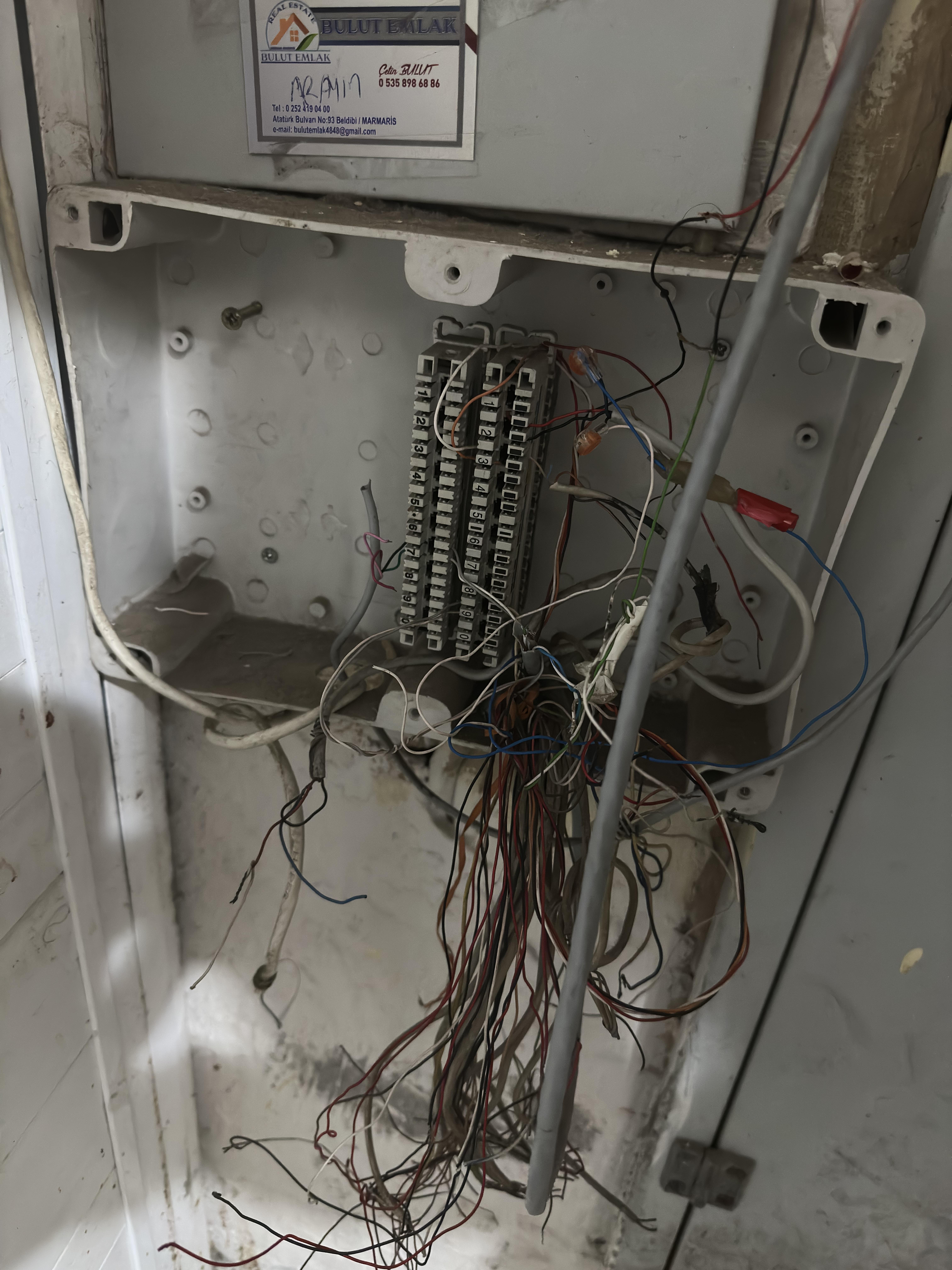

Arkadaslar, eskiden 8 SNR ile 80/20 alabildiğim, hat zayıflaması 5db lerde olan internetime bir şeyler oldu. Şuanda hat zayıflamam 13-17lere çıktı. Apt içinde giriş katında Telekomun regleti var oradaki bağlantı önceden iki kablo birbirine dolanıp bantlanmıştı. Ben onları söktüm yak 1 ile bağladım ama hiç bir şey değişmedi.
Apt. içi yak 1'li olanlar benim kablolar.
Edit: Sorunun kaynağı anlaşıldı, apartman dışındaki ankastrenin hali bu. Sizce bu normal mi? 2025 yılında nasıl böyle bir düzenle hizmet verebiliyorlar, bu kutu Telekom ait değil mi değiştirilmesi gerekmiyor mu? Yağmurda, fırtınada da ne olacak bu aletler?
Hadi 50-100 TL fatura versem neyse de bide 700 TL ödüyorum ve aldığım/alamadığım hizmet bu.
Tt'ye resimle birlikte detaylı açıklama gönderdim bakalım sonuç ne olacak..

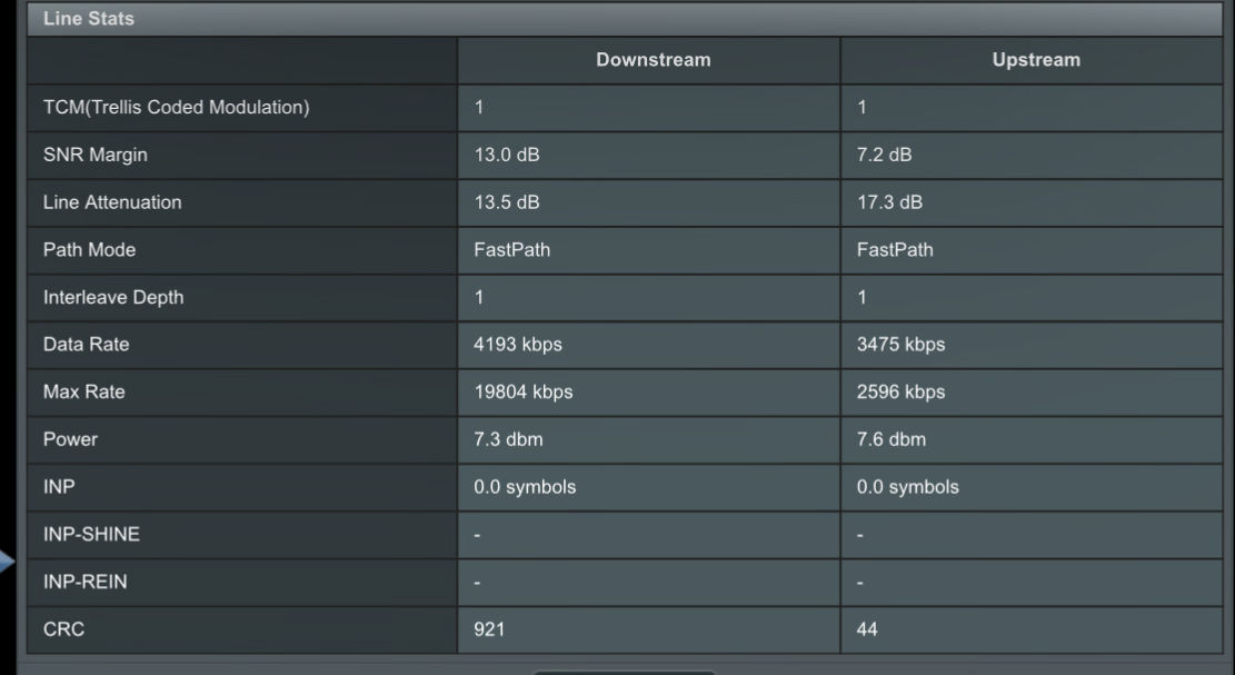

11 ay (26 mesaj)
Eve gelen kablomu Turkuaz'ın KPD P-A kablosuyla değiştirdikten sonra hattımdaki sorunlar çözüldü. Ayrıca bir sorgulama sitesine göre Türk Telekom'un benim adresimdeki FTTx türünü FTTC'den FTTB'e güncellemişler. Şu an nasıl değerler? 251 metre saha dolabı mesafesi var, 60 Mbps alabilirsiniz diyor Türk Telekom.
