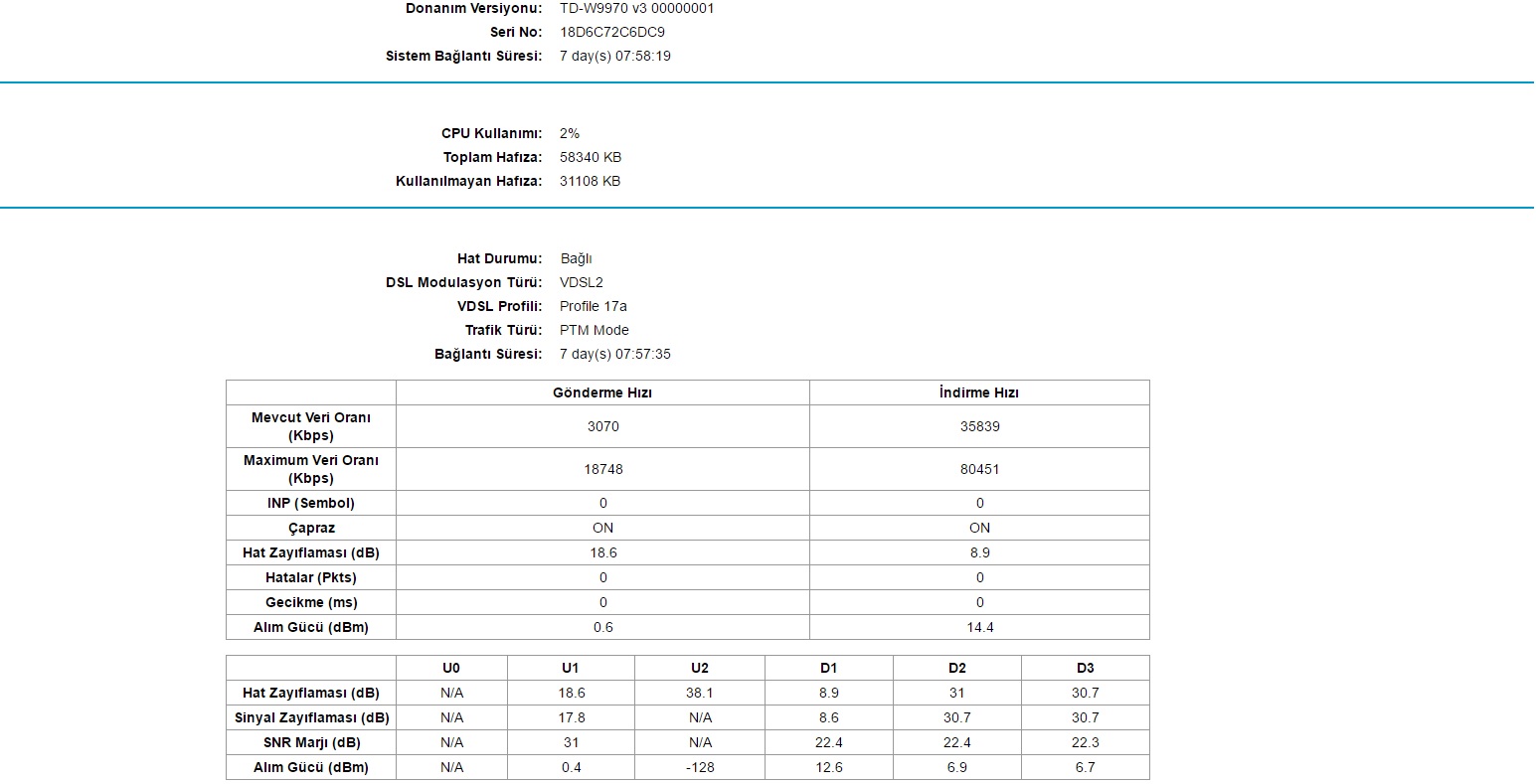

Yok ben kendi ulaşılabilir hızımı sormadım sizinkini sordum yoksa şu değerlerle sistemde 80mbps gösteriyor. Sormamın nedeni de şu hattımda garip bir durum olmuştu vaktinde ilk başta çok iyiyken uzun süredir böyle iken geçen de tekrar yüksledi tabi yine görduğünüz değerlere düştü. Bu sebeple siz de benzer diyince merak ettim ulaşılabilir hızınızı.
Modemim Zyxel P2812 bu modemde ulaşılabilir hız göstermiyor ancak elimdeki farklı modemlerde 24mbps kullanırken bakmıştım 78 gösteriyordu W9970 modemde.
Zayıflamaya gelince benim büyük ihtimalle bina için kablolamada sorun var o sebeple durumu böyle.
Yanlış anlamışım dostum :) hat değerlerim şu şekilde, saha dolabına olan uzaklığımda 400-500 metre arası birşey

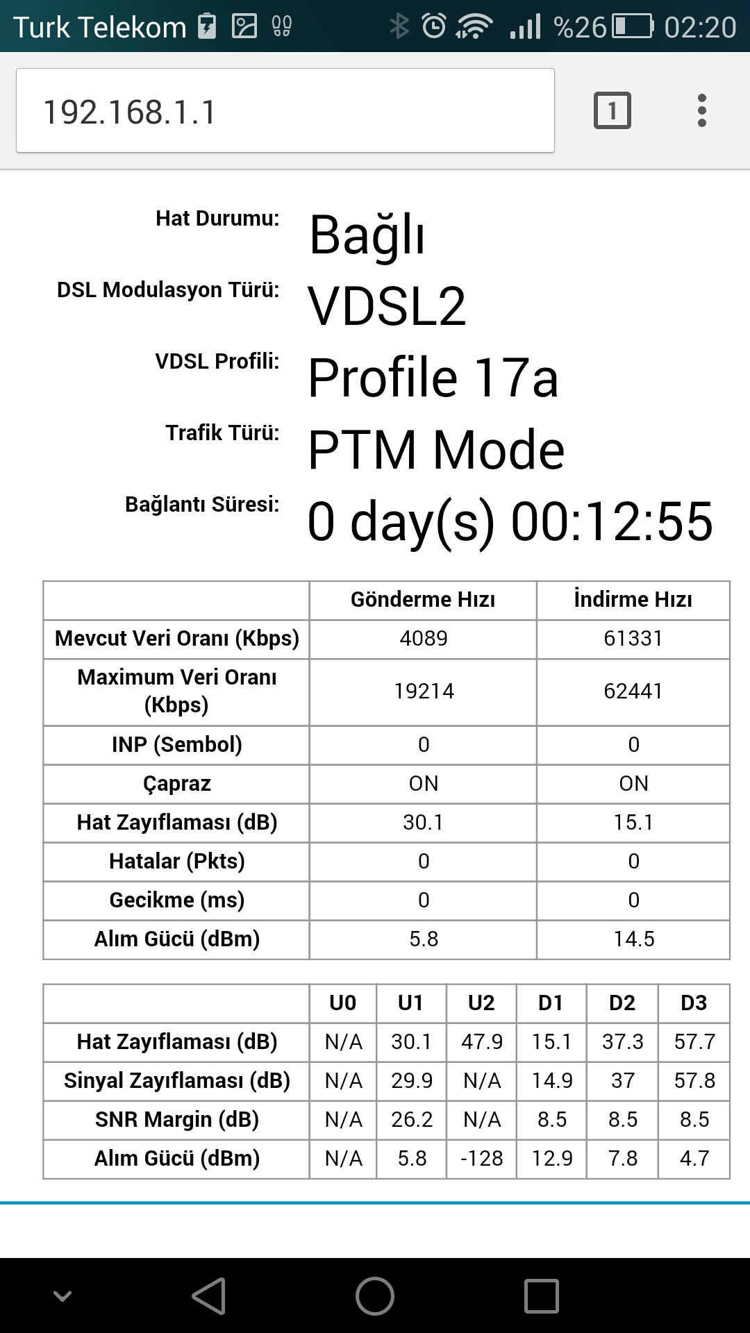

Üstadım gönderdiğim fotoğraf yeni çekilen kablo ile olan. Öncesindekini bulamadılar malesef telefon kutusundan. Bi denk getirebilirsem direk aşağıdaki kutuya kadar çekilen kabloyu modeme bağlayıp değerleri almaya çalışacağım. Eve kadar kabloyu çeken elektrikçiyi pek gözüm tutmadı dandik bi kablo kullanmış olabilir. Ondan sordum. Şuan 12mbit stabil alıyorum. Ancak iptv kullanmak istediğim için ne kadar fazla o kadar iyi tabi :)
Ö
8 yıl
Yalnız karışmış herhalde. Zira sizde zayıflama epey fazla kablolamada bir sorun olabilir.

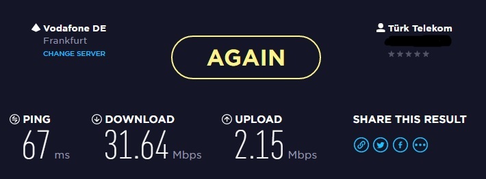

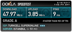

Benim değerlerim de bu şekilde tecrübeli arkadaşların değerlendirmesini alabilir miyim daha yüksek pakete geçsem sıkıntı yaşar mıyım?
Hız testi sonunu da bu şekilde ;
8 yıl
Orijinalden alıntı: M.YILMAZ40
50mbps alır

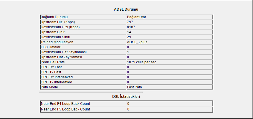

Merhabalar arkadaşlar,
Bu değerler ile ne kadar hız almam mümkün acaba? Hala 8 mgbit ADSL kullanıyorum. Hattım destekliyorsa yüksek hızı müsteri hizmetlerini arayıp hızımı yükseltmem mümkün müdür? Bunun için fiyat farkı ödemem mi gerekiyor?
Yardımlarınızı rica ediyorum. Teşekkürler...

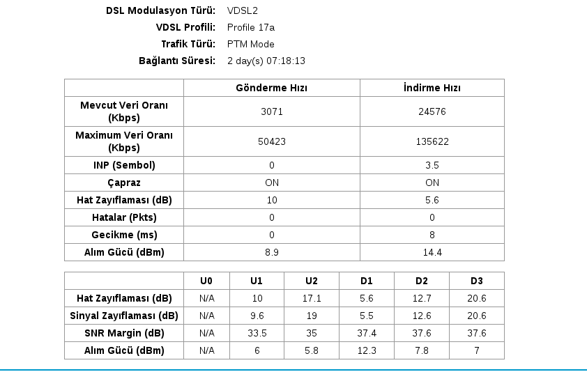

Hat değerleri böyle sizce vdsl'e geçsem ne kadar hız alabilirim?
8 yıl
mesafe 150 metre
adsl 26 mbit destekliyor
vdsl değerlerim :
8 yıl
100 Mbps alırsınız

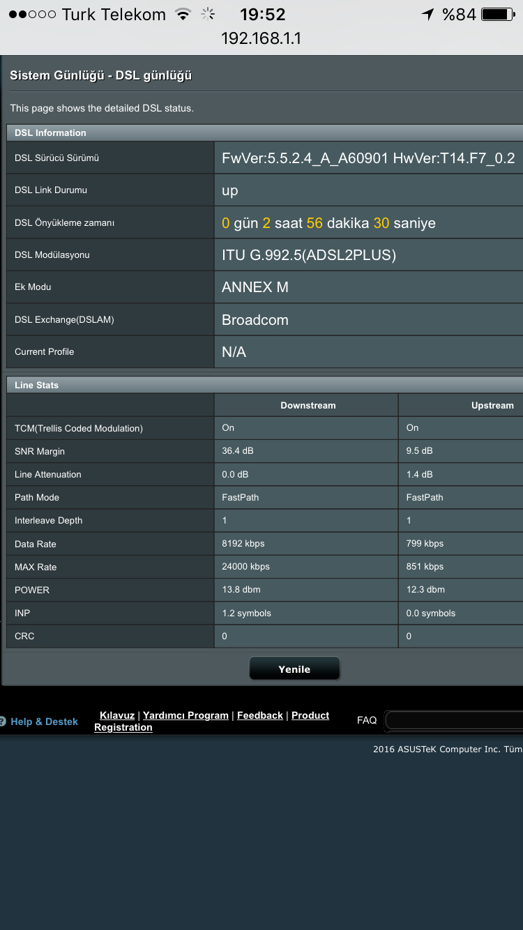

Şuan memnunum ulaşılabilir hızım konusunda modemdeki bilginin doğruluğunu söyleyebilir misiniz?

Orijinalden alıntı: Ö1f1
Valla dostum ev ile saha dolabı arasindaki mesafe 400 metre civarı, kimisi normal diyor kimisi değil diyor bende tam anlamadım doğrusu. Önceki açmış olduğum konularda mesafenin net görüntüsü vardı.

Orijinalden alıntı: Flugyl
Dostum hat zayıflaman düşük gözüküyor. Modem verilerine göre saha dolabına yakın gibisin bence hattin dahasini destekler gibi. Müşteri hizmetlerini ara alt yapı sorgulaması yaptır Hipernet destekliyordur belki.

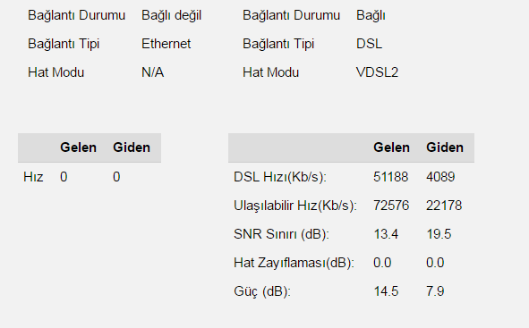

Bu hat değerleriniz çok ilginç. Zira hat zayıflama degeriniz 0.0 iken ulaşılabilir hızınız maksimum 70 megabit olarak gözükmekte.. gerçekten ilginç..
Bu mesajda bahsedilenler: @Pipilisya
8 yıl
Orijinalden alıntı: jacopman
Evet bende onu merak ettiğim için yazmak istedim.

Dostum eğerki bağlantı aşamasında kopma yaşamıyorsanız problem yok demektir, yalnız saha dolabına olan uzaklığın tahmini ne kadar söylesene.
8 yıl
Kopma yok, uzaklığım en fazla 50 metredir.
