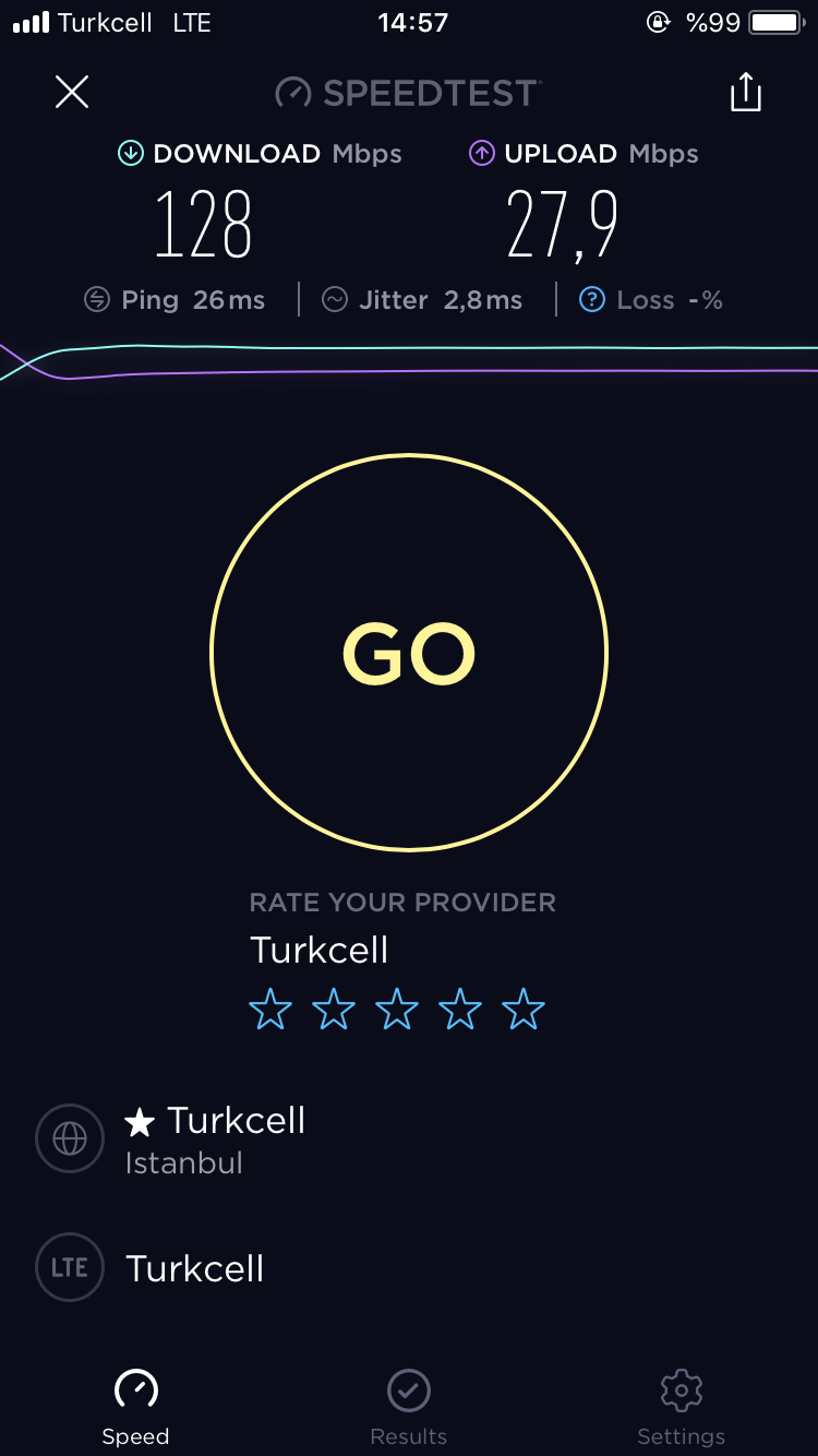

7 yıl

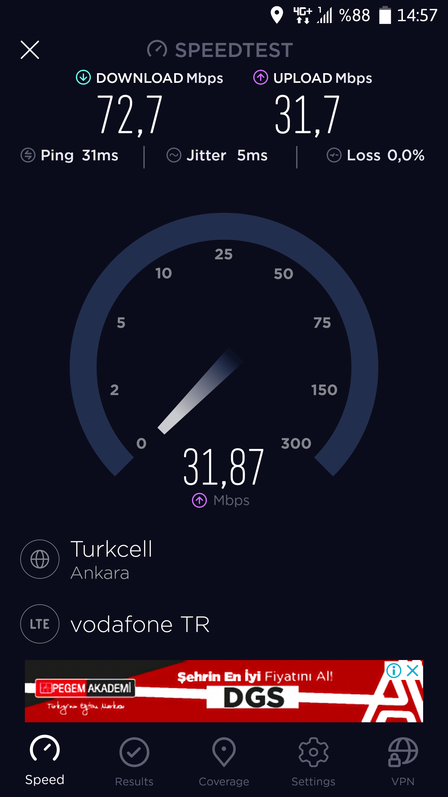

Akçaabat Düzköy yolu
Band 7 Türkcell

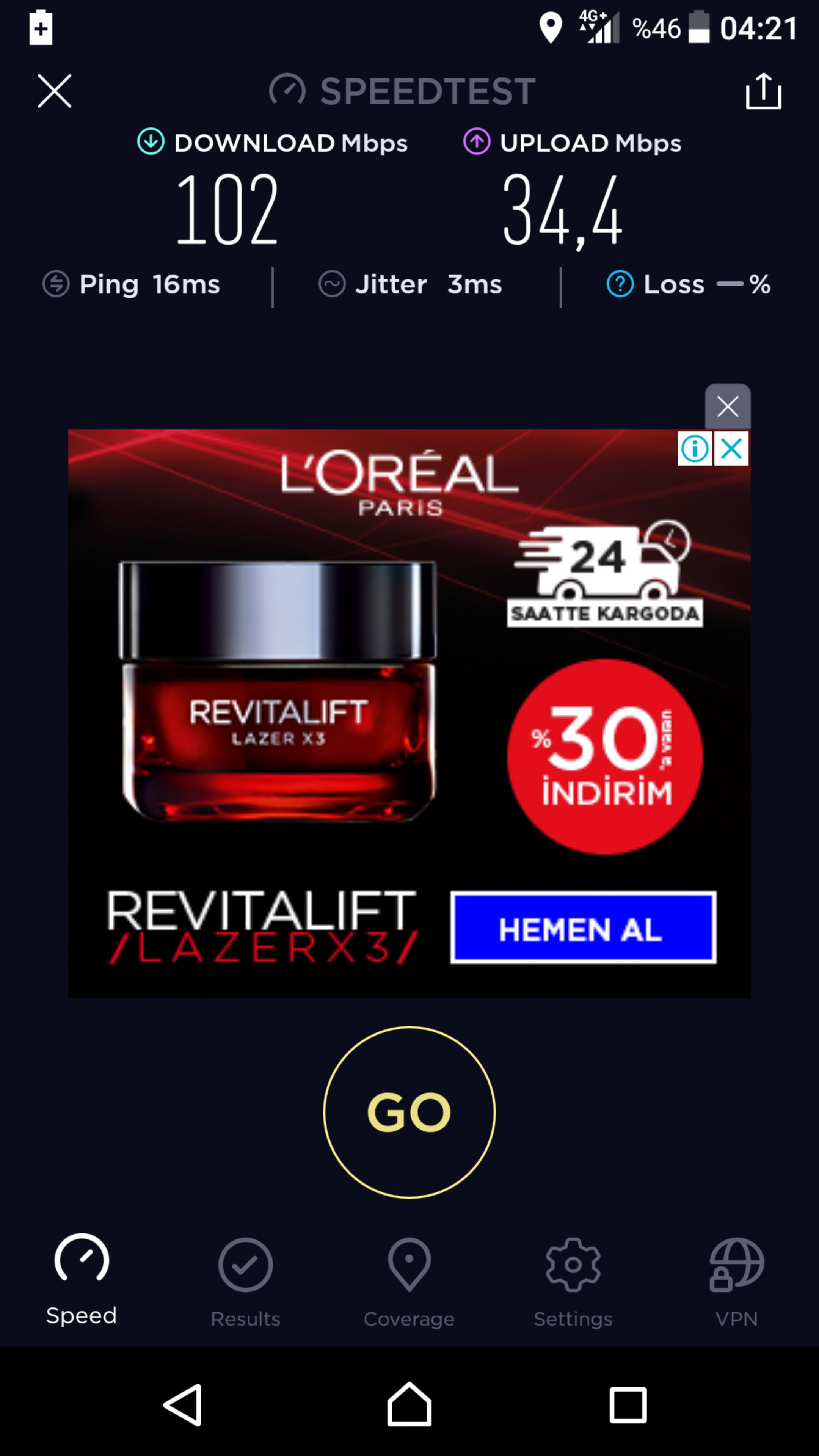

SULTAN AHMET
Atatürk havalimanı

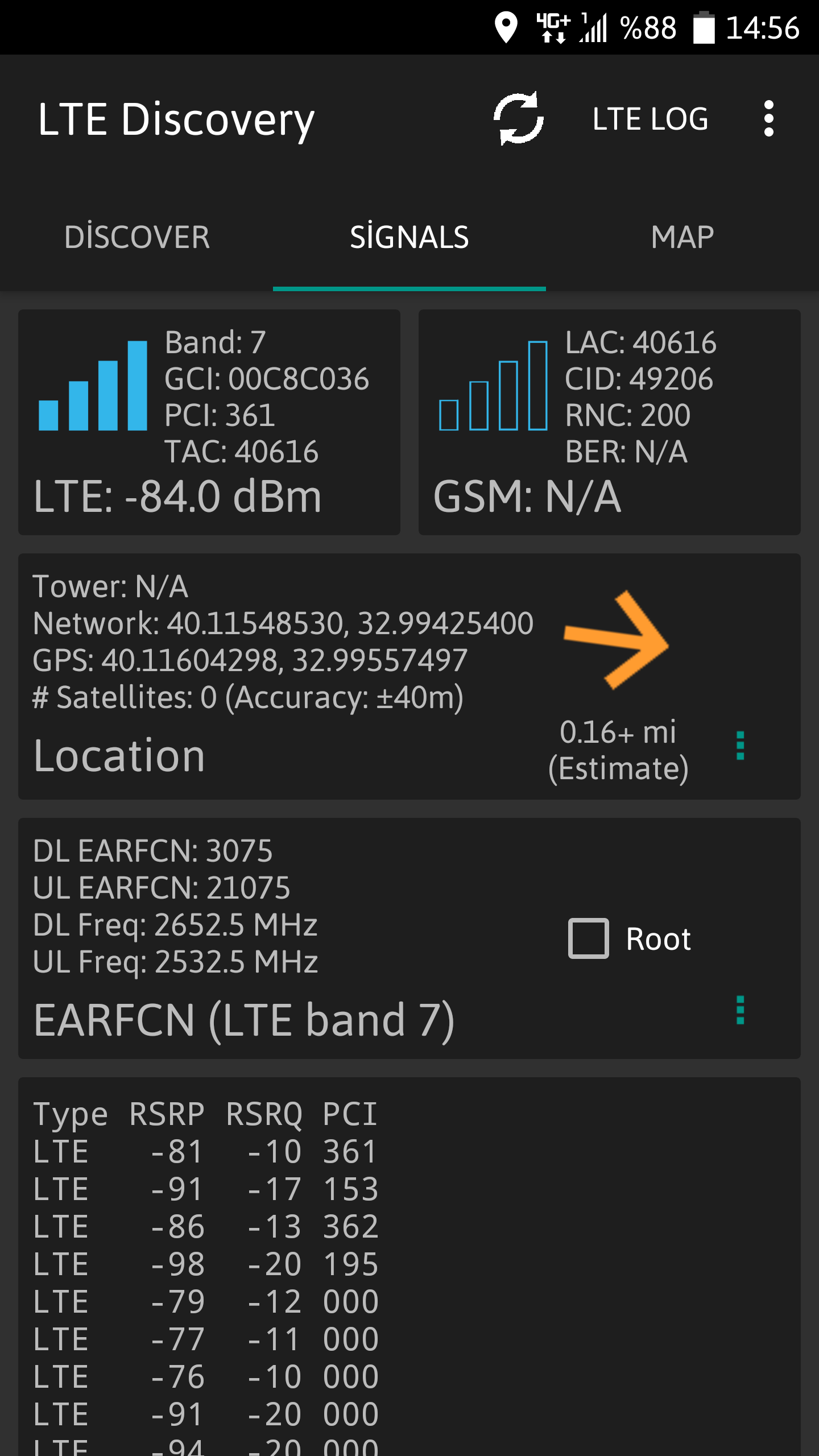

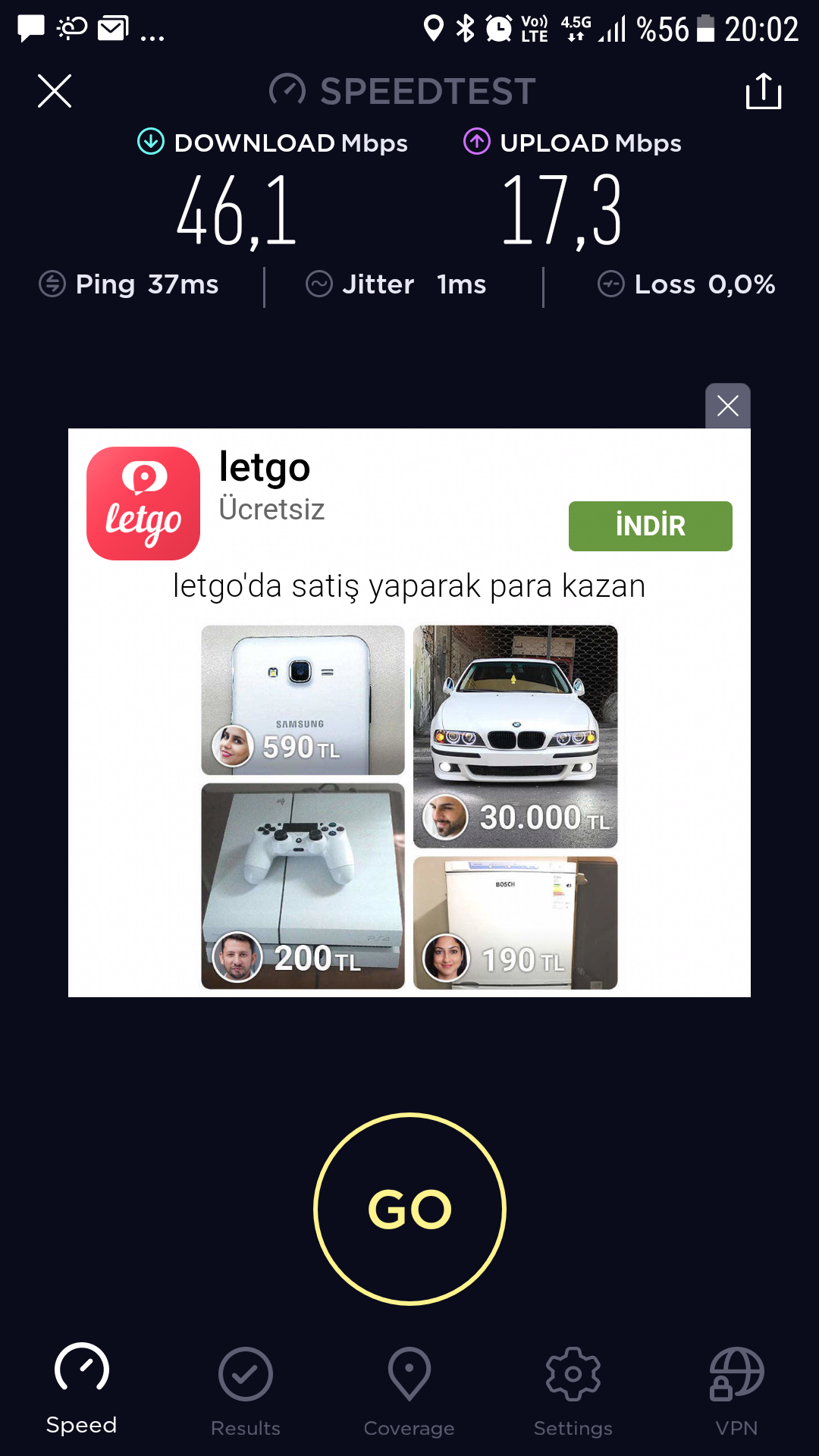

Vodafone LTE - 96RSRP 1800Mhz Band3 Samsung A7 16
Vodafone LTE - 69RSRP 1800Mhz Band3 Samsung A7 16
