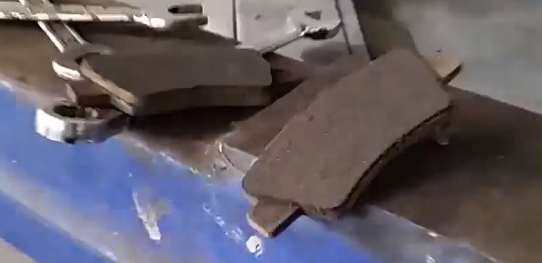

Sizce bu balatalar bitmiş mi ?
8 yıl (1107 mesaj)
Aracımı lastiklerden cızırtı sesi gelmesi nedeniyle servise götürdüm, arka balataların değişmesi gerektiğini söylediler. Balatalar değişmesine rağmen araçta ses devam ediyor. Servis sesin nedeninin ön diskin pabuç yapması olduğunu söyledi. Araç şuan 35.000 km'de ve resmini attığım balatalar bitmiş mi sizce?

resim yok
agresif kullanılırsa balata 10 bin km bile göremeden biter

Resmin boyutu fazla olduğu için yeni ekleyebildim.

Bitmemiş. Biri aşınmış gibi geldi. Bazı balatalar sertleşir ses yapar. Özellikle yan sanayi ise. Önler daha çabuk biter ama.
8 yıl (5178 mesaj)
Bitmemiş.

Bir youtube videosundaki balata değişim videosundan. Bu balata ile benimkisi arasında dağlar kadar fark var.

Balatanin omru sadece kalınlığı ile olculmez, misal o balatalar 5-6 yildir o arabadaysa kimyasal ozelligini kaybetmesinden dolayı görevini tam yapamayabilir.
Usta agziyla taslasmis bu balata derler sanayide.

Araç 2016 model..

seni çok kötü keklemişler 1 litre soğuk su iç.bide balataları elinemi verdiler sana hakaret etmişler bari saklasalardı
balatalar olduğu gıbı duruyor ınce olanlar ön,kalın olanlar arkadır,resimdekilerle rahat 30 bın km daha yaparsın
arkalar ortalama 80 bın-100 bın km gıder..onlerde 40 veya 60 bın km
benım aracta arkalar 70 bın km yaptım onlerde 40 bın km yaptım,sokup baktılar 10 bın km sonra gel dedıler
o ses balata kırlenmesınden oluyor,frene basınca cıyk sesı varsa balata arasına gıren tozlardandır 10 tl ye spreyle temızlenır en cok 50 tl ıscılık alırlar
sana sesı kaybetmenın malıyetı 70 tl.cunku 2 sprey lazım.foruma cok takılma pek kımse bılmıyor.ben boş kaldıkca ustamla araba tamırı yapıyorum hem bana ogretıyor cok sayıda arsıvım var
balatanın kalıtesıde degısır en ıyısı fıat parcacıdan marka almak.araba cok eskı degıl balata orjınalse taşlanmış olmuyor
resımde 1 ve 3 ön.2 ve 4 arka
balataları sen ıstemıssın yoksa vermezlerdı.baska araca takarlardı

İlk balatanın pimi silikon gresle yağlanması gerek. Bu balataların değişmesi iyi olmuş. Pim yaglanmazsa yeni balataların da kullanılmaz olur kısa sürede.
Pimin taşlanması veya değişim de gerekebilir bi kontrol ettirin.
Aracımdaki balatalar 9 yıllık ve 82 bin km dir kullanılıyor, görevini gayet yapıyor. Kimyasal bir bozulma yok, ses de yok. Her yıl bakımını yapıyorum

35 binde sıfır gibi
