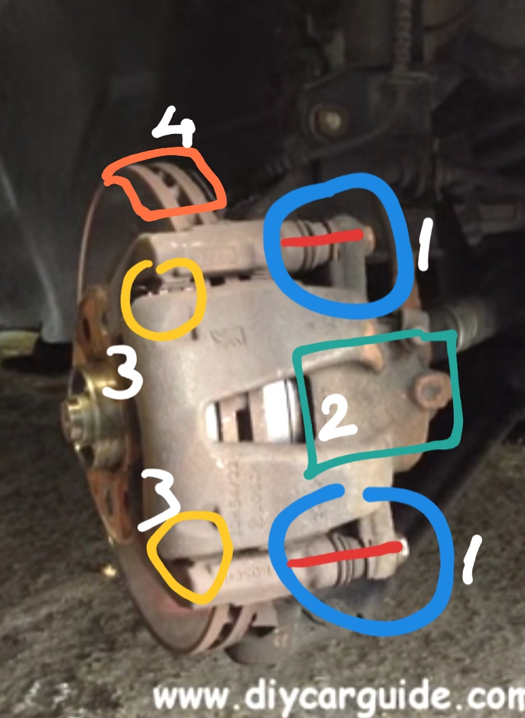

1- Pimler En son kaliperi kapatip, alttakine civata taktigi , ustteki de kaliperi tutan körüklü parcalari aslinda pimlerdir. Bunlardan biri rahat calismaz ise balata yamuk basabiliyor diske..
2-Piston Videodaki gibi pedsiz balatali ve pistonun ucu kapaliysa gres şart . Bendeki pistonun kafa kismi(balataya temas eden yuzeyi) ici boş bir boru seklinde; gres surulebilecek bir yeri de yok aslında.
3- Yatak ve segmanlar Balata üzerindeki kulaklar, kaliperdeki bu karşılığı icine oturur.
4- Ayrica diskin cevresini/cercevesini oluşturan, havalandirma kanallarinin oldugu bölümün tümünü tel firca veya zimpara ile kalintilardan temizlerseniz iyi olur. O kisimlar surtunmeye maruz kalmadan, ısıya tâbi oldugundan, bolca paslanir ve diskin yuzeyine gore yuksek kalmaya baslar..

çok teşşekür ederim çok güzel açıkladınız. Yardımcı olan arkadaşlara çok teşekürler olaya sayenizde tam olarak hakim oldum. silikon gres ve bakır gres almam lazım. İkisinin toplamı ucuz olanları bulup alsam bile 100 tl yi bulacak. Sanayide yaptırmak daha ucuza gelecek gibi. eşte dostta bulmaya çalışacam. bulursam hemen yapacam

Fotoğraf uzerinden rakamlarla anlatayim;
1- Pimler
2-Piston
