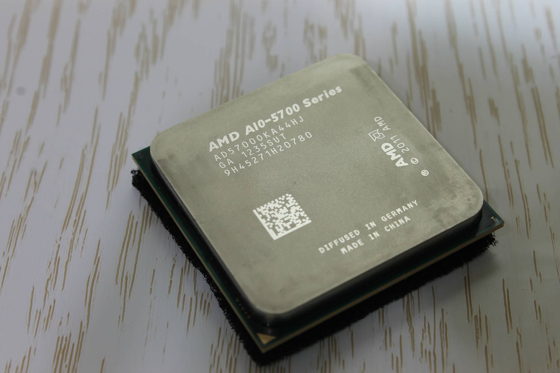

İşlemci : 250TL
Amd A10 5700

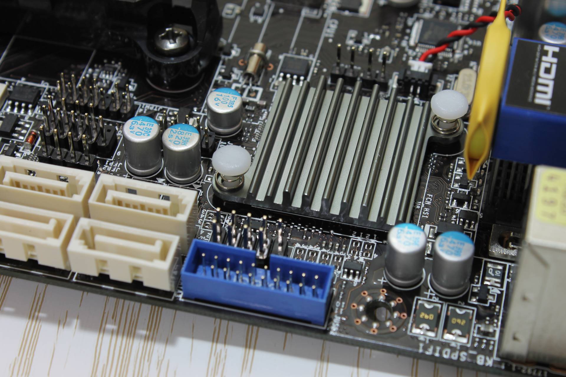

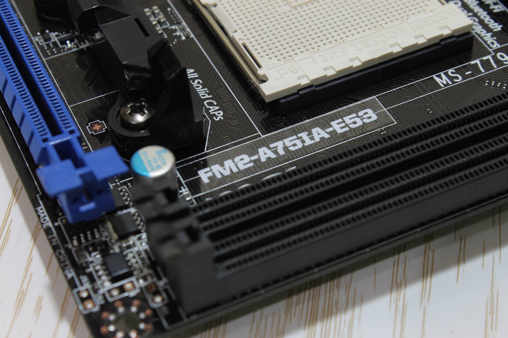

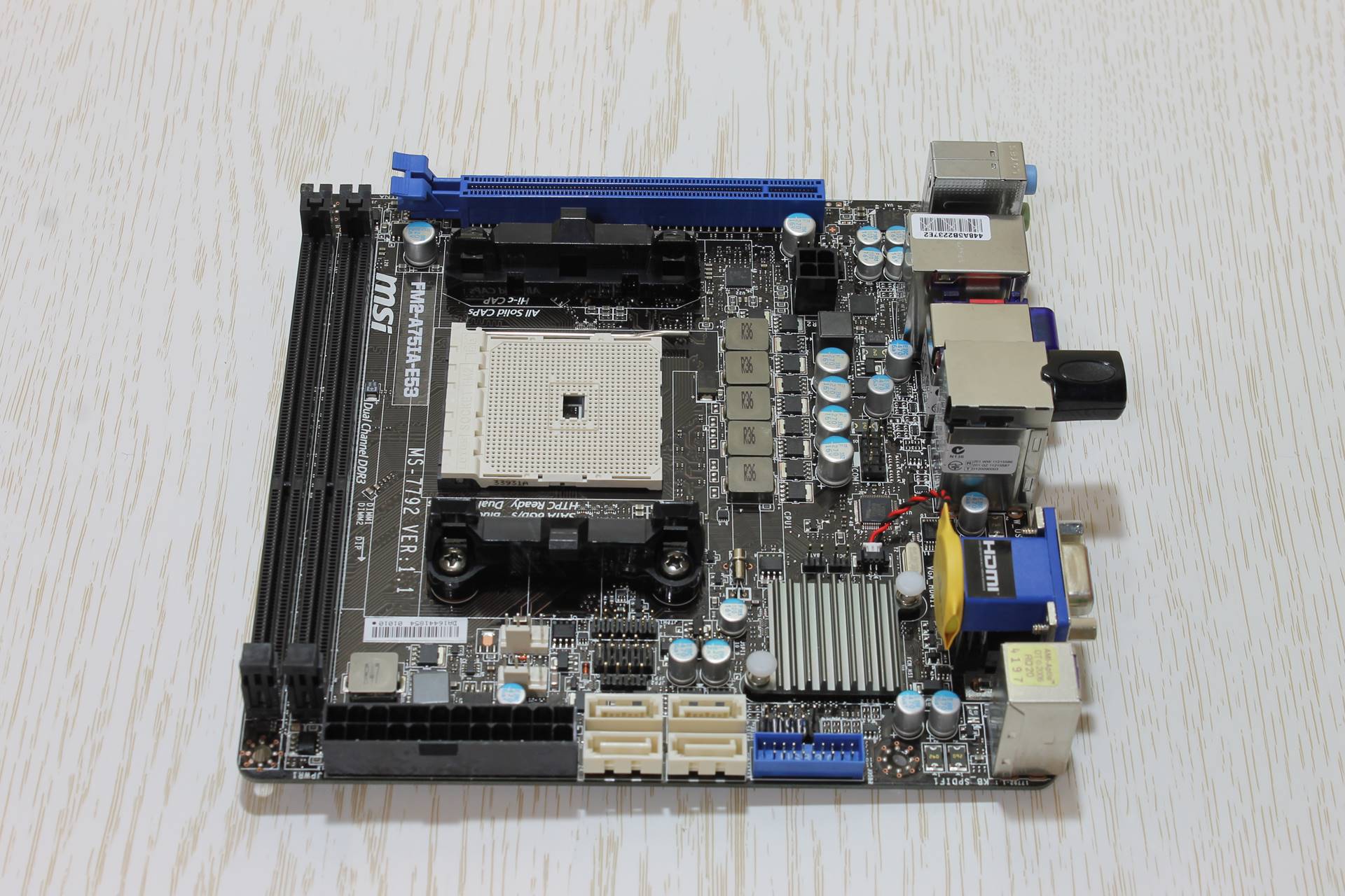

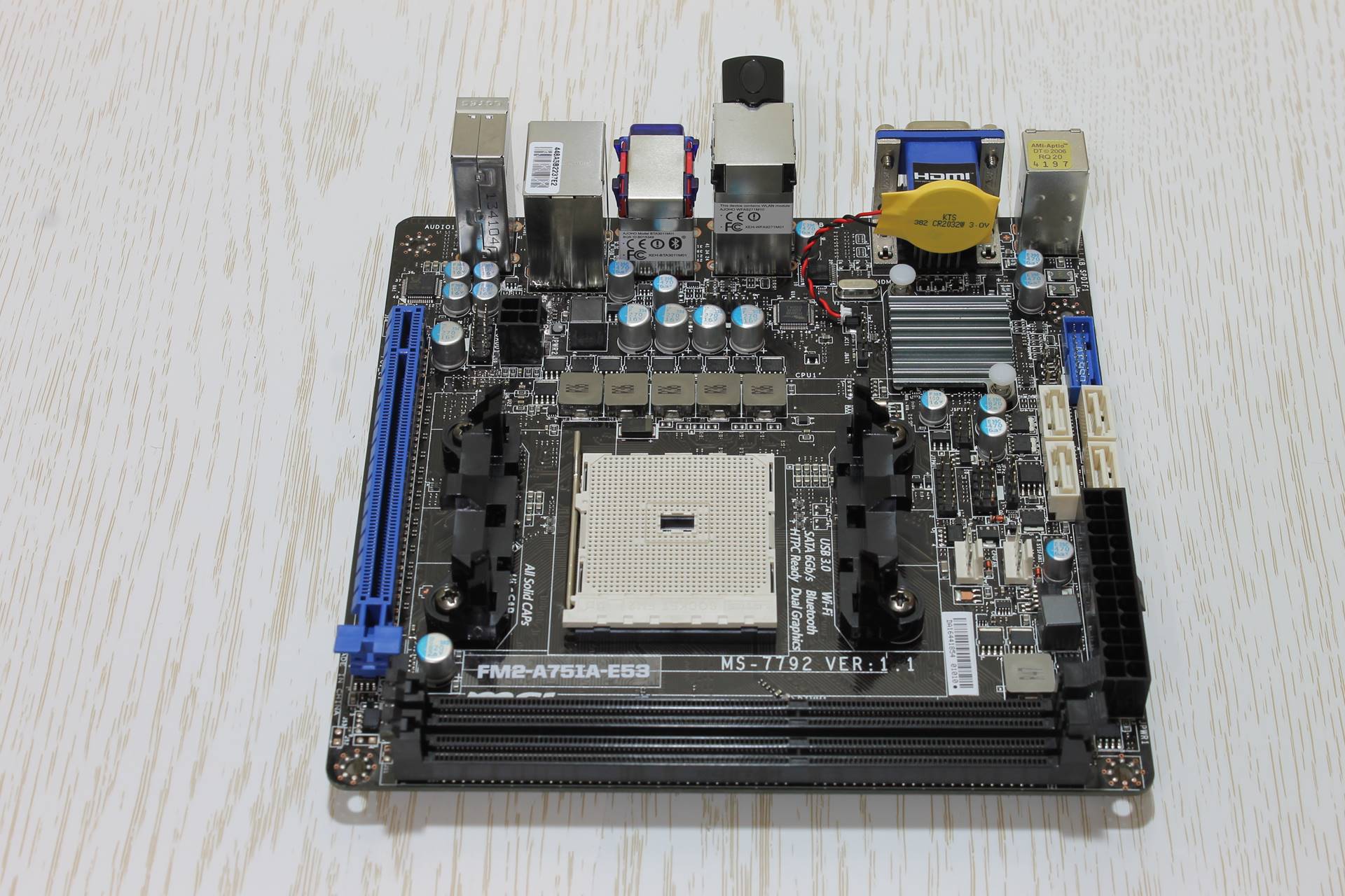

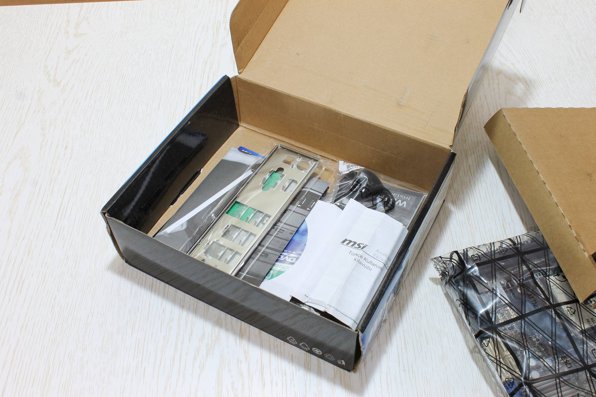

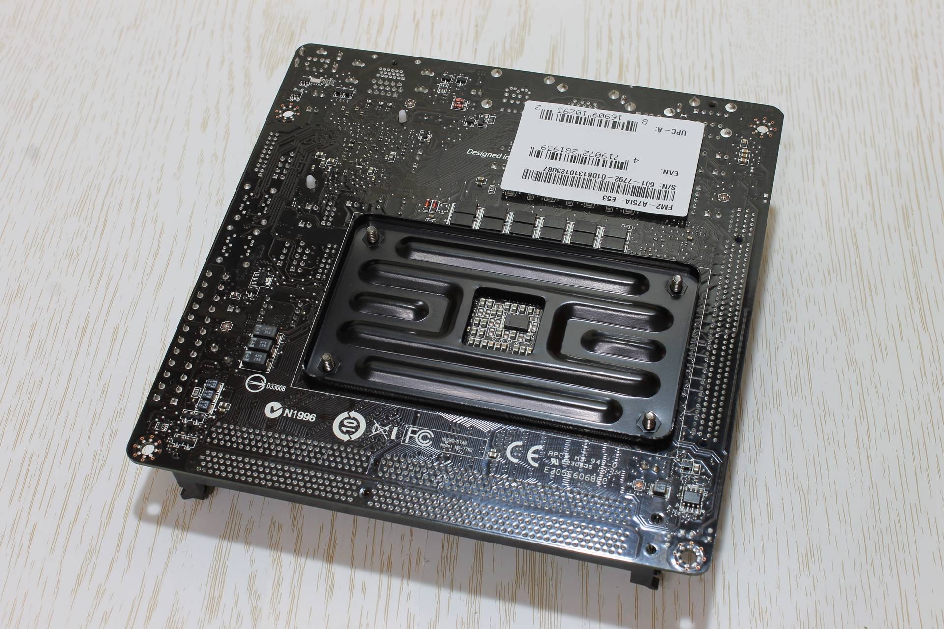

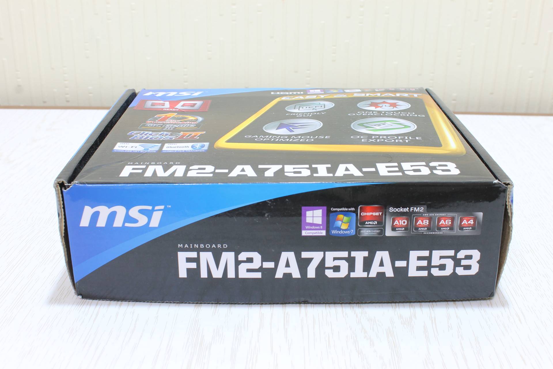

Anakart : MSI FM2-A75IA-E53
Teknik Özellikler
CPU Desteği AMD A10/A8/A6/A4 serisi
Yongaseti AMD A75
DDR3 Bellek DDR3 1066/1333/1600/1866/2133*(OC)
Bellek Kanalı Dual
DIMM Slotu 2
Maksimum Bellek (GB) 16
PCI-Ex16 1
PCI-E Gen Gen2 (1x16)
SATAIII 4
RAID 0/1/10
LAN 10/100/1000
TPM 1
USB 3.0 portu (Arka Panel) 2
USB 2.0 portu (Arka Panel) 4
Ses Girişleri (Arka Panel) 3+Optik SPDIF
eSATA 1
VGA 1
HDMI 1
Maksimum Paylaşımlı VGA Belleği (MB) 1024
DirectX DX11
Form Factor Mini-ITX
Dual Graphics VAR

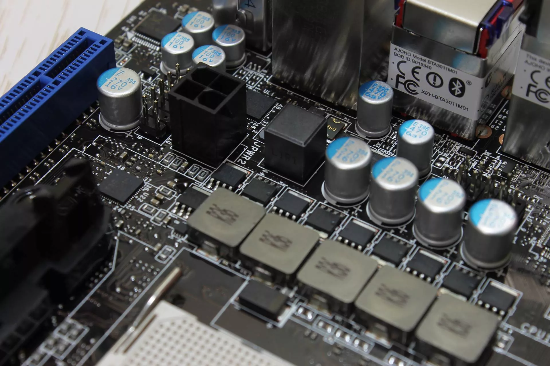

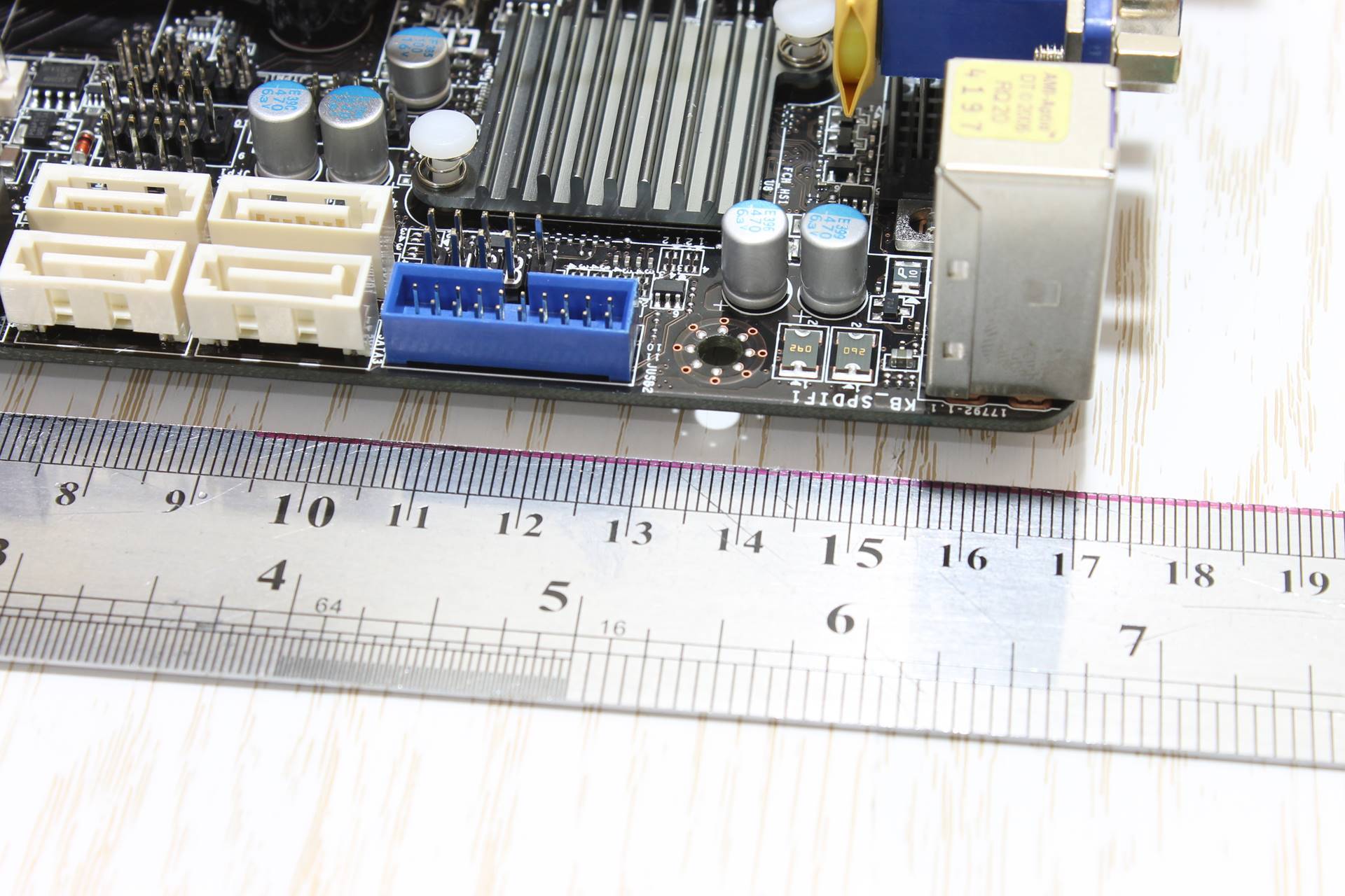

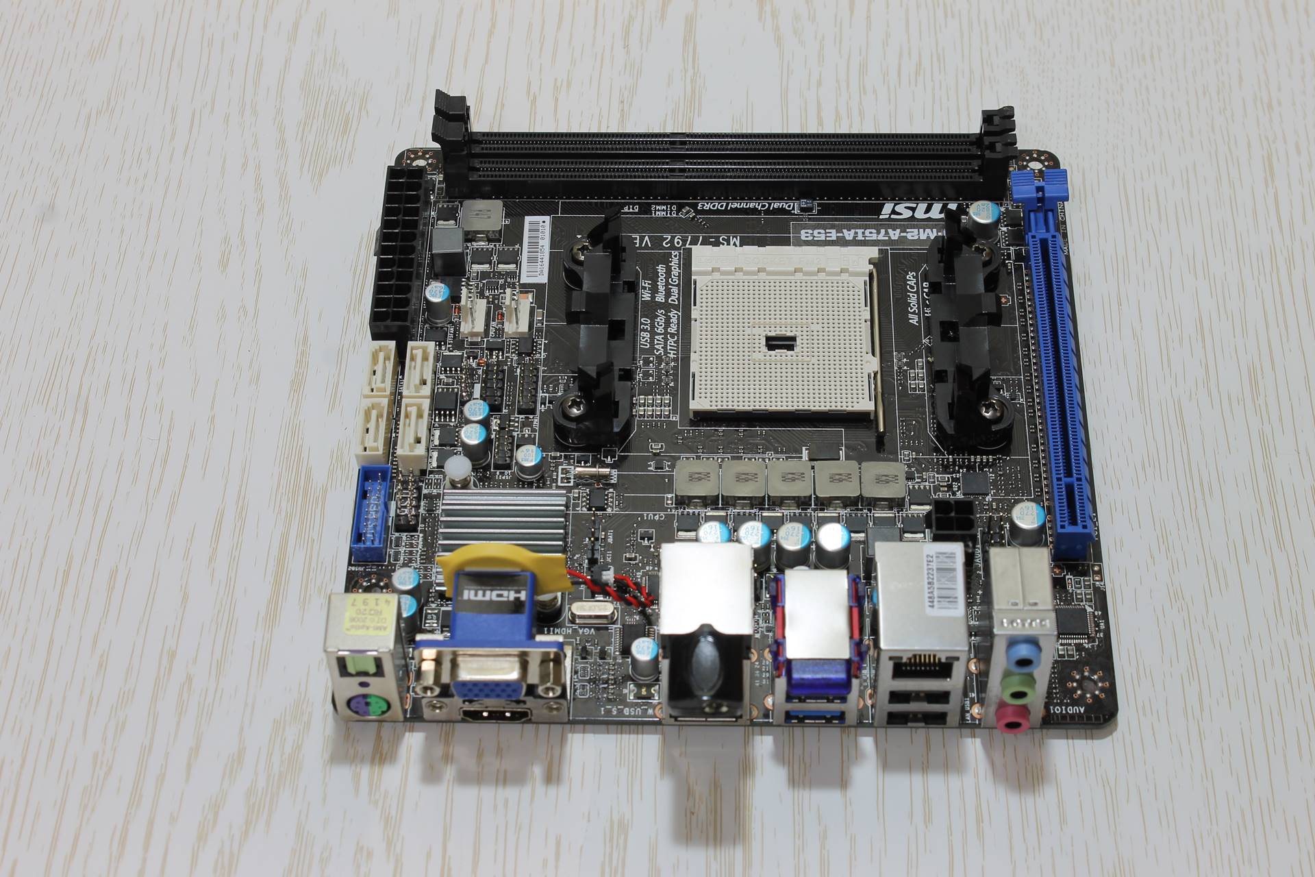

Trinity ve Richland serici Apu ' ları destekleyen anakarta , A10 6800K ya kadar tüm Apu'lar takılabiliyor. Yeni nesil Kaveri APu'lar ise çipset farkından dolayı maalesef kullanılamıyor.

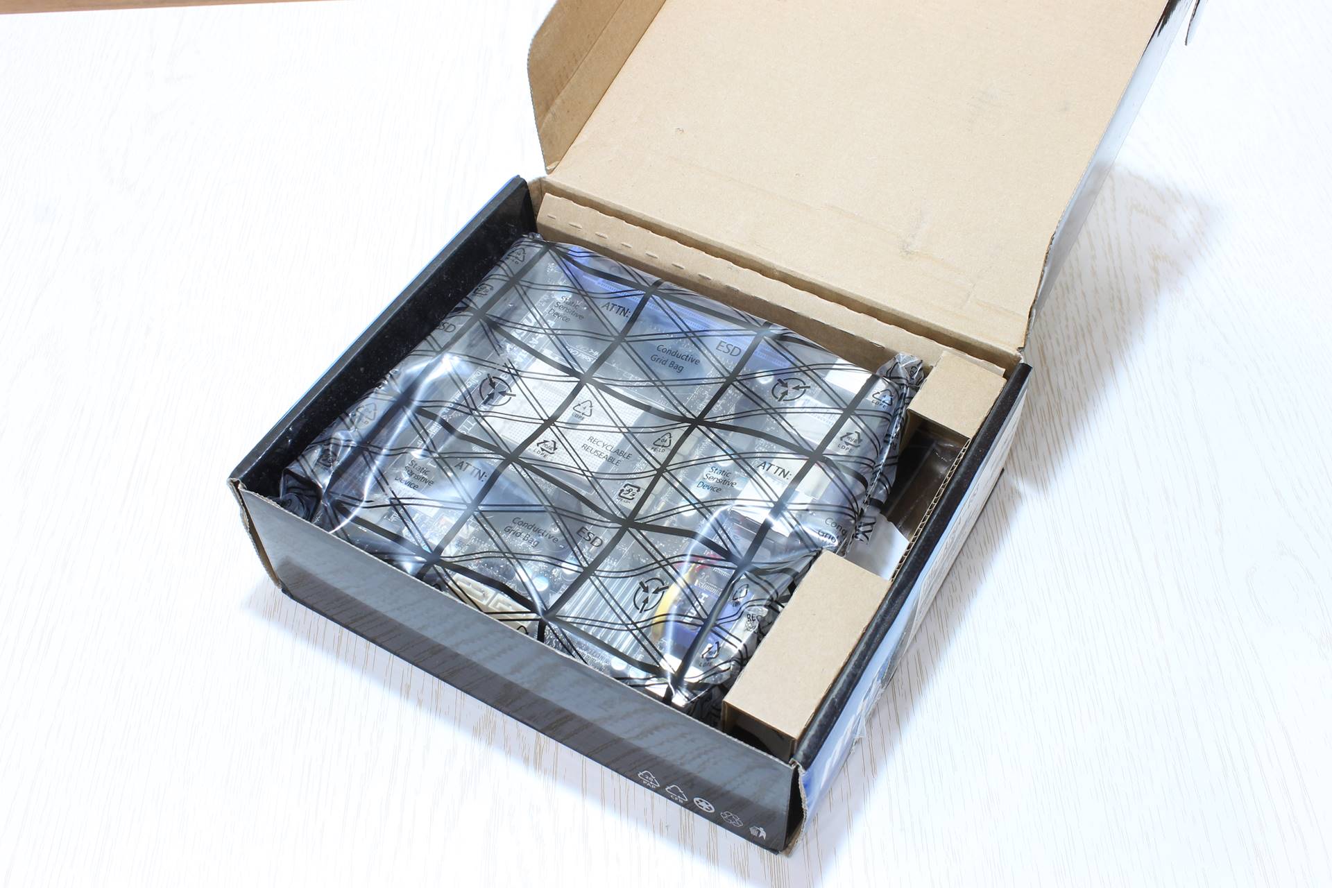

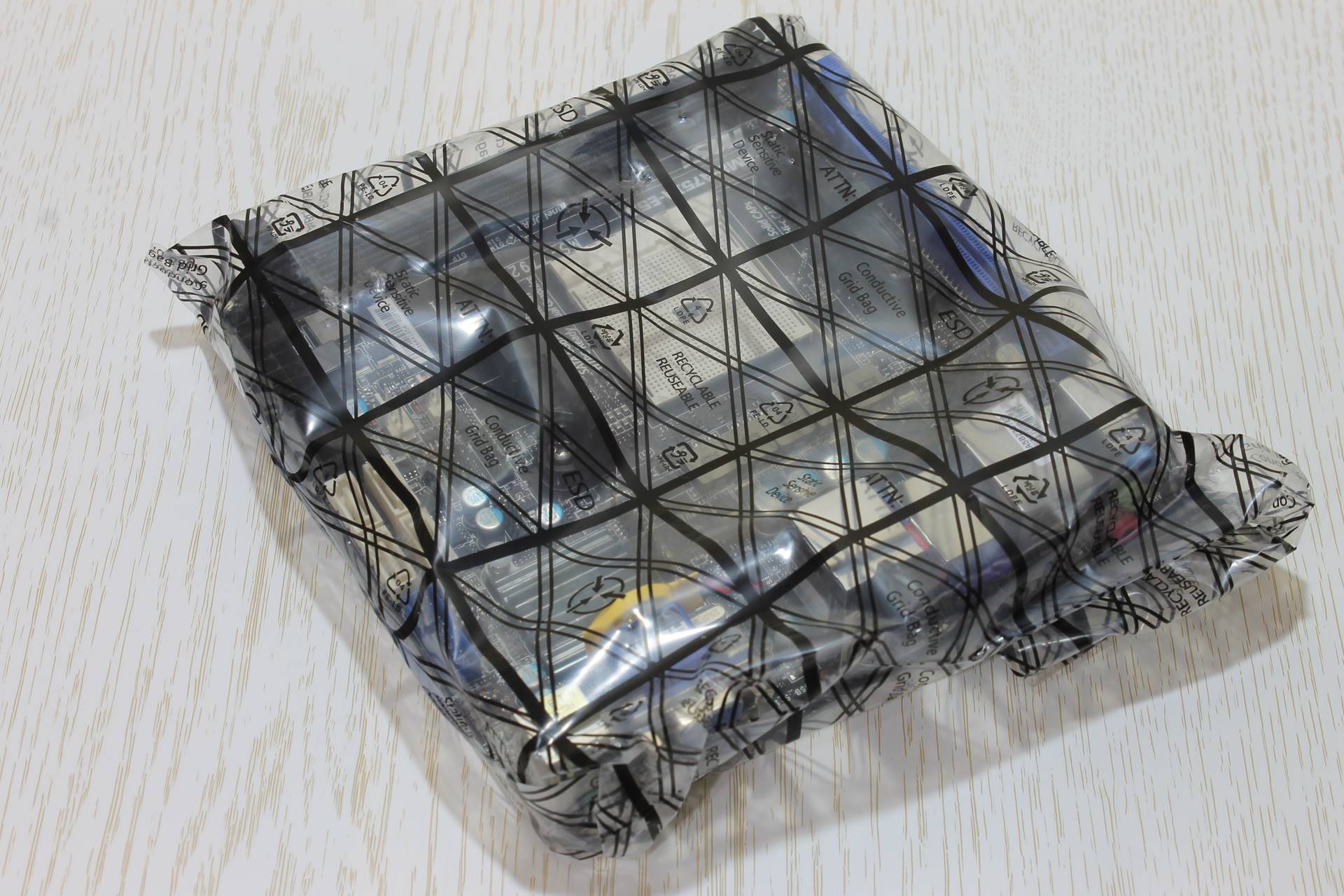

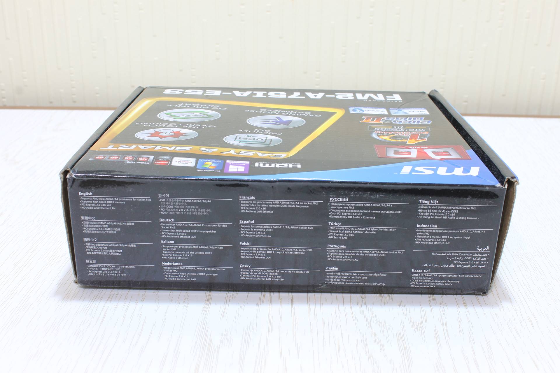

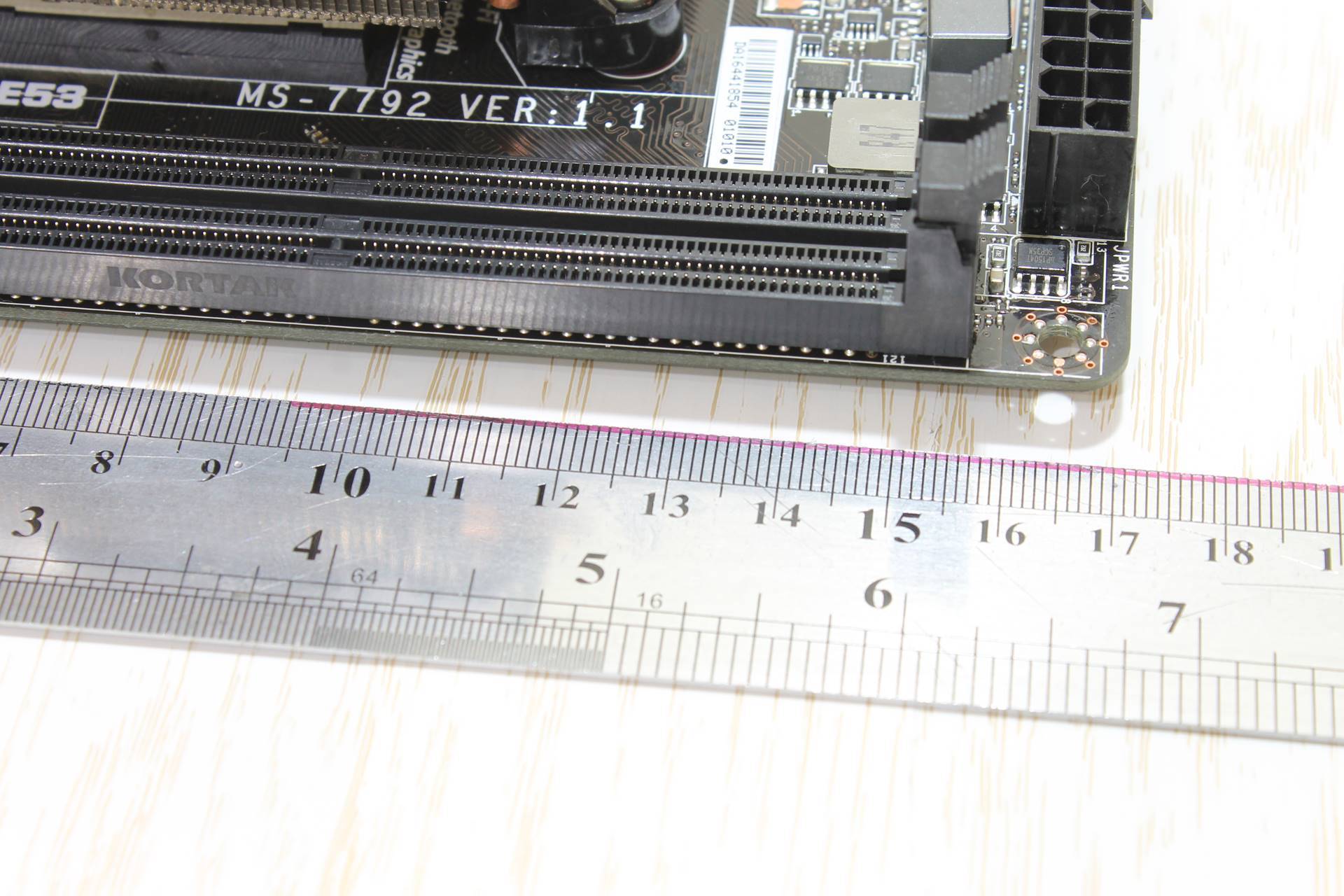

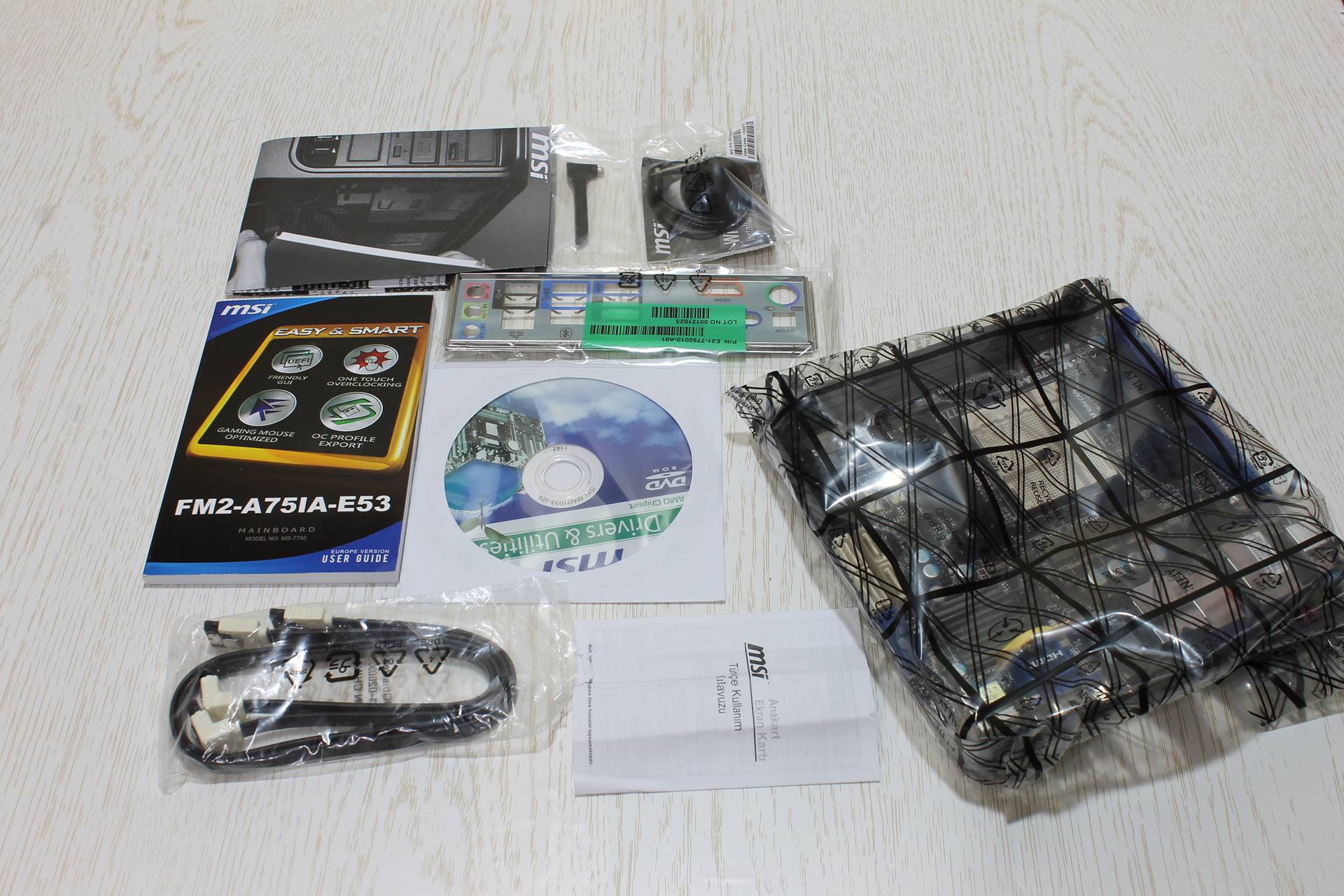

Anakartın kendisi gibi kutusuda ufak. Kutudan 2 adet sata kablosu, arka plaka , kurulum Cd'si ve Wifi Anteni çıkıyor. Bu anten halihazırda anakarta takılı olan vericiye kolayca takılıyor.
Farklı olarak bir optik çıkış konumlandırılan anakartta Hdmi ve D-Sub çıkışları bulunuyor. 4 adet Usb 2.0 portu bulunan arka panelde, 2 adet Usb 3.0 ve 1 adet e-sata bağlantısı bulunuyor.
Anakart oldukça ufak boyutlarda olmasına rağmen özellik bakımından ATX yapıdaki kartlardan eksik kalmayacak şekilde donatılmış.
Anakartta 4 adet Sata bağlantısı bulunurken onların hemen yanında ön panel için bir adet USB 3.0 noktası bulunuyor. 2 adet ddr3 bellek slotu bulunan anakart, bir ATX anakart ile aynı güç girişlerini barındırıyor.

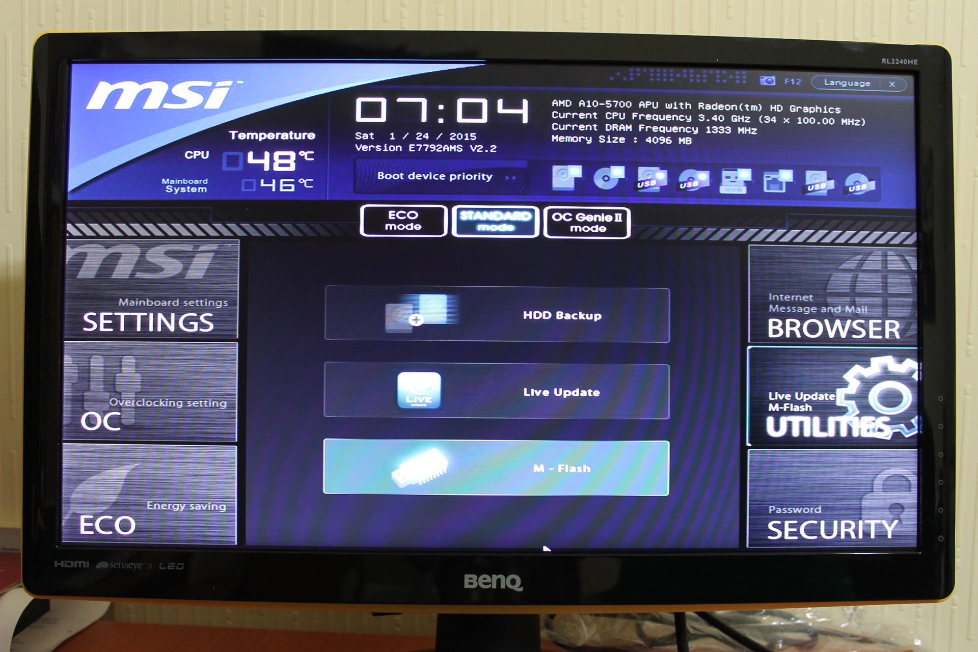

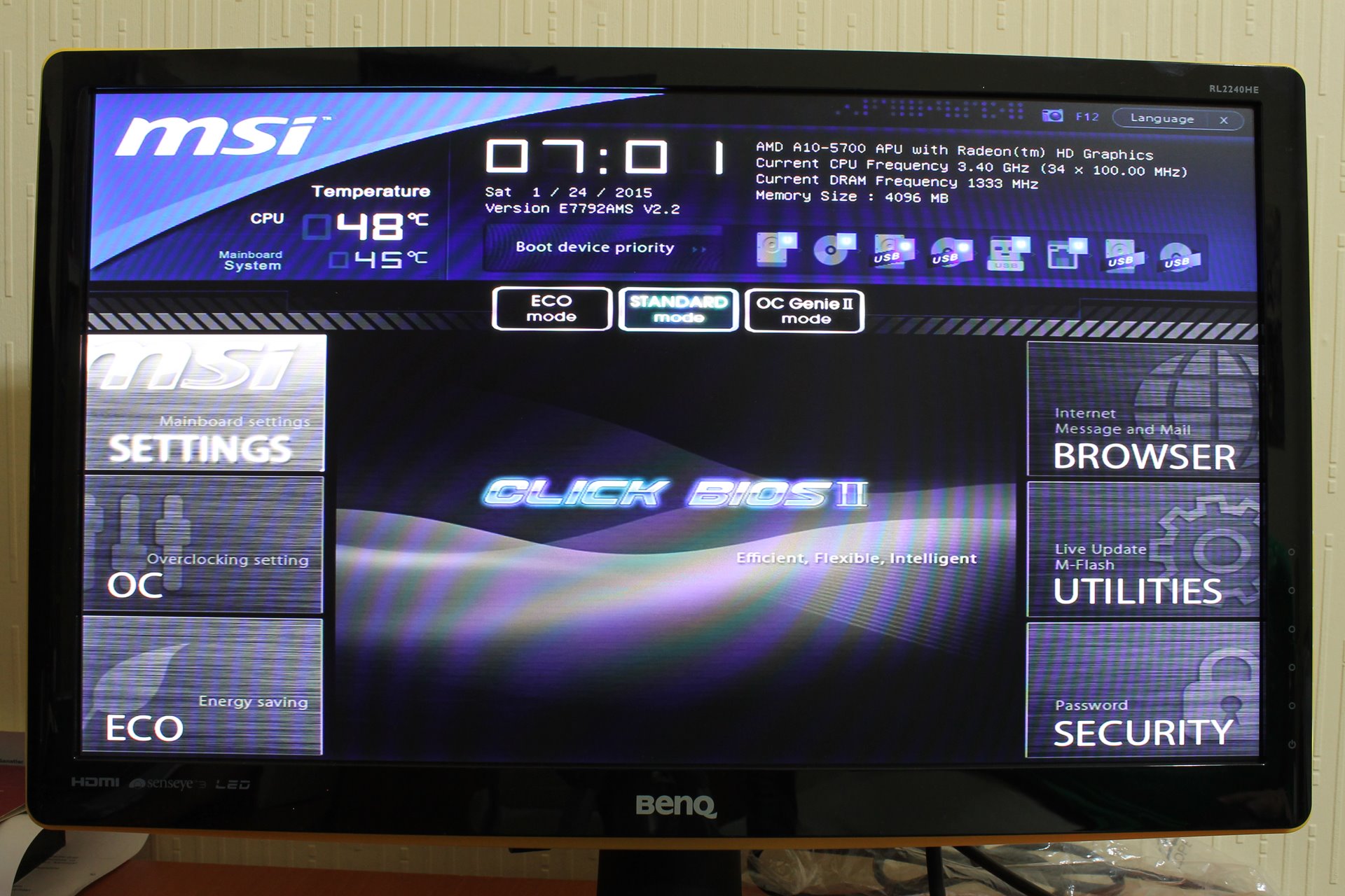

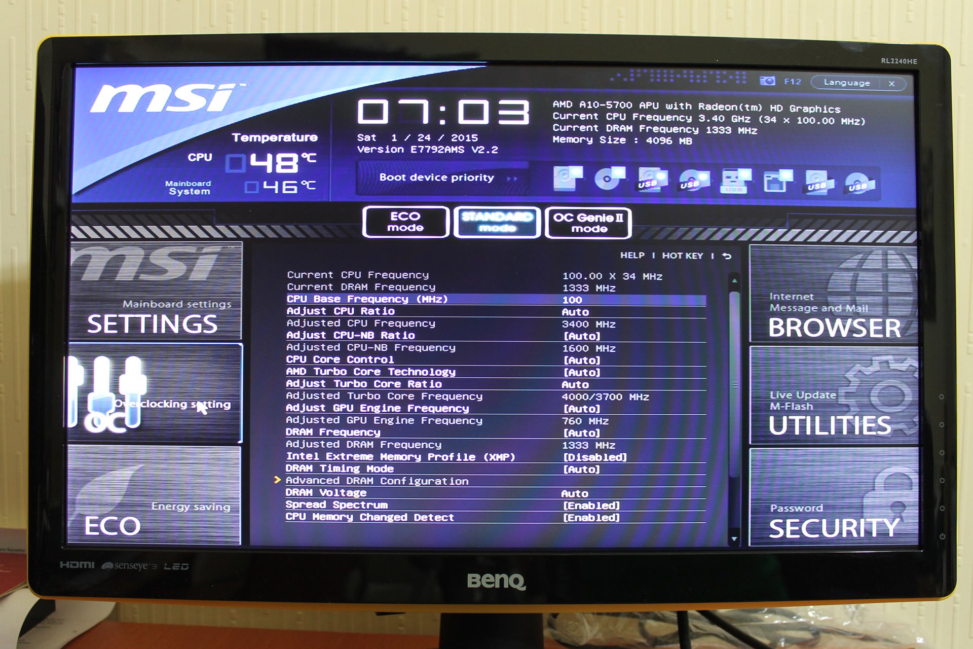

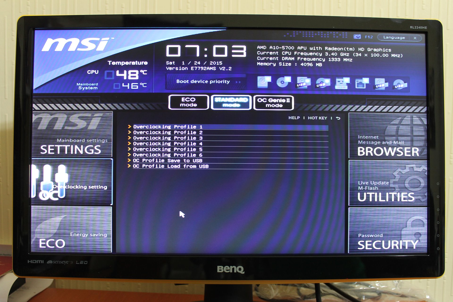

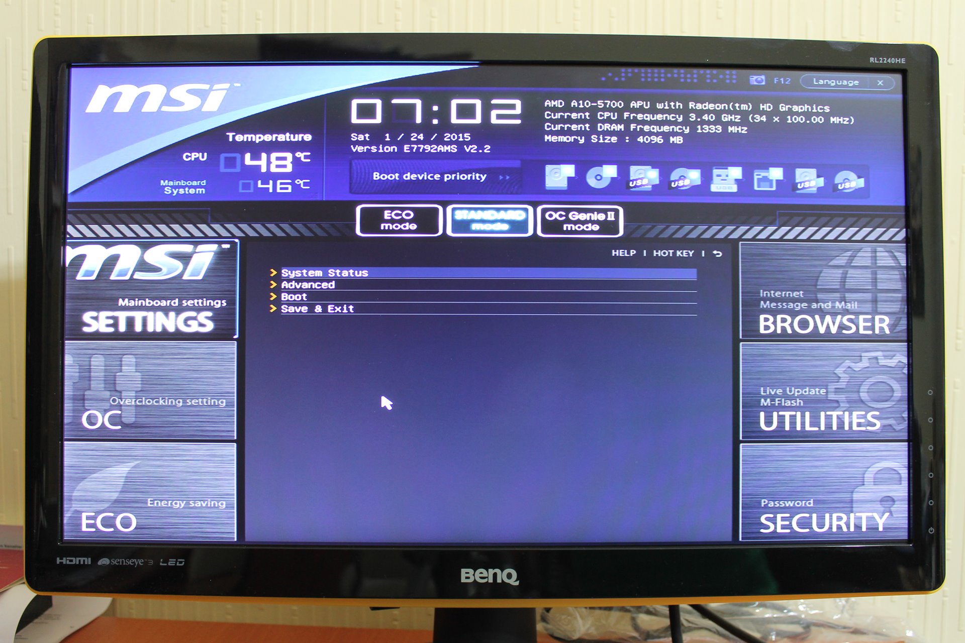

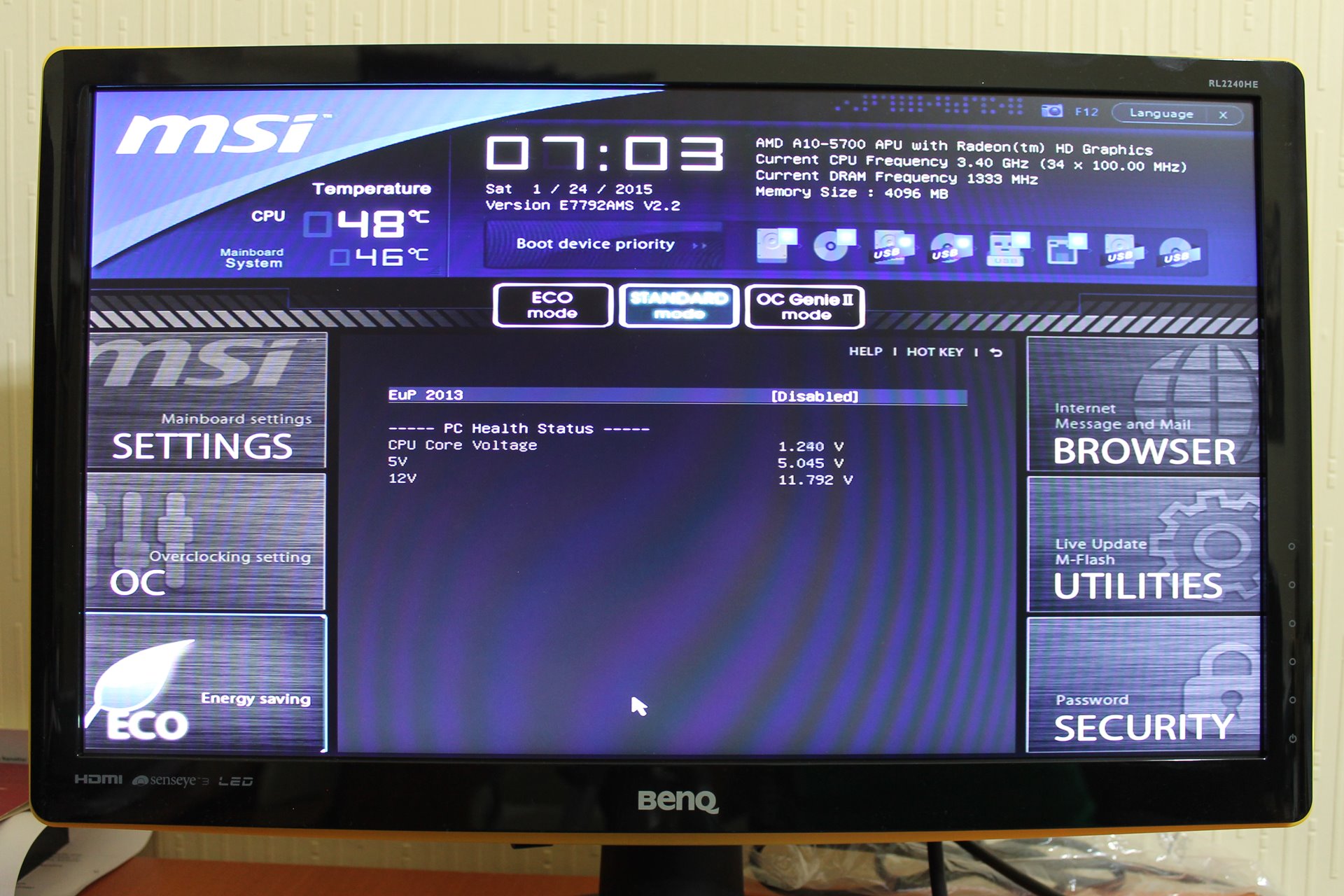

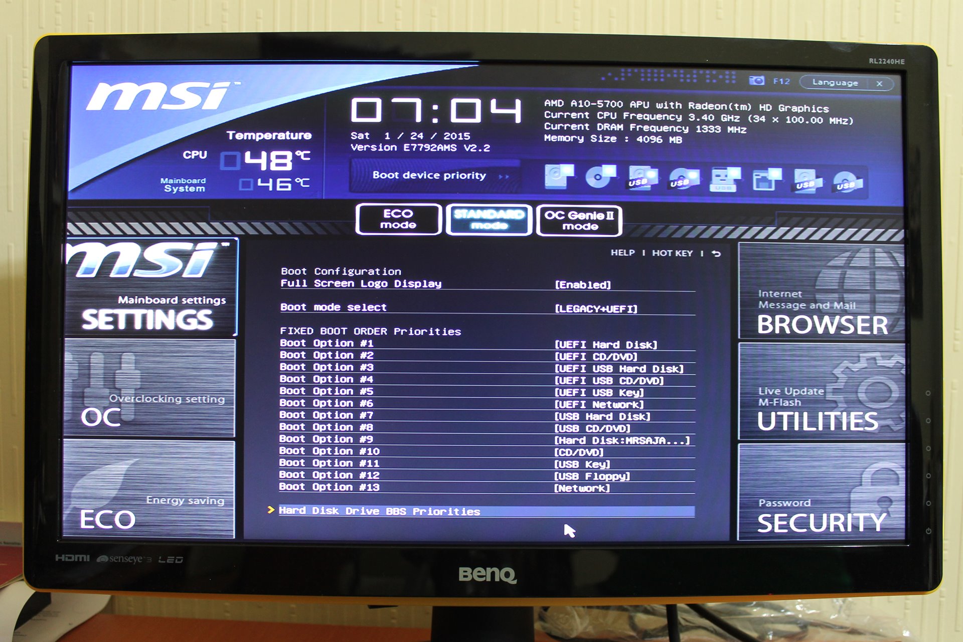

Click Bios 2
Mouse ile kontrol sağlanan bios oldukça gelişmiş. Bir Mini-İtx anakarttan beklenilenden fazlaısnı verebiliyor. Otomatik Oc özelliği ' oC Genie II ' de bulunan anakart, bios konusunda kullanıcıyı üzmeyecek cinsten.

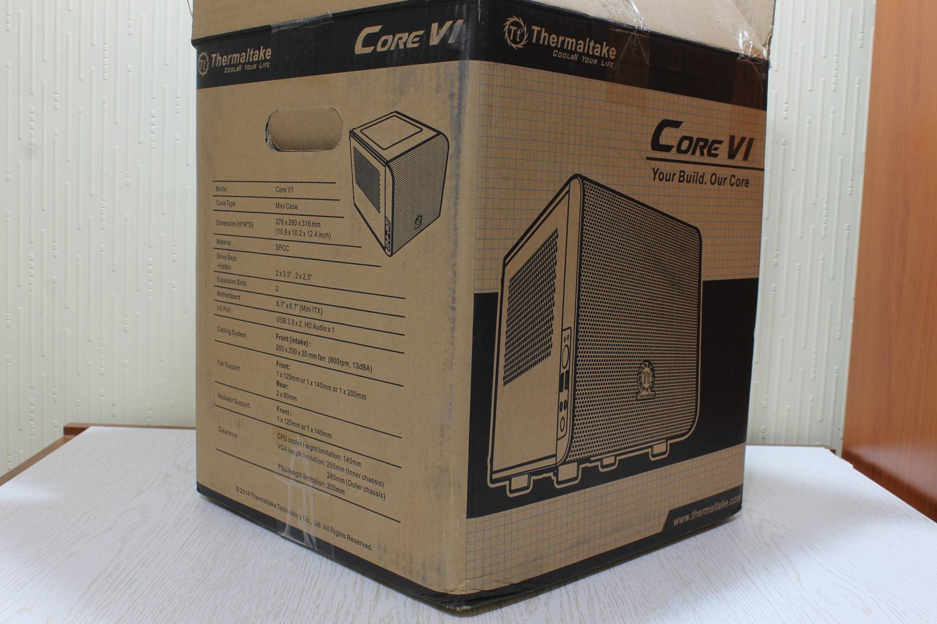

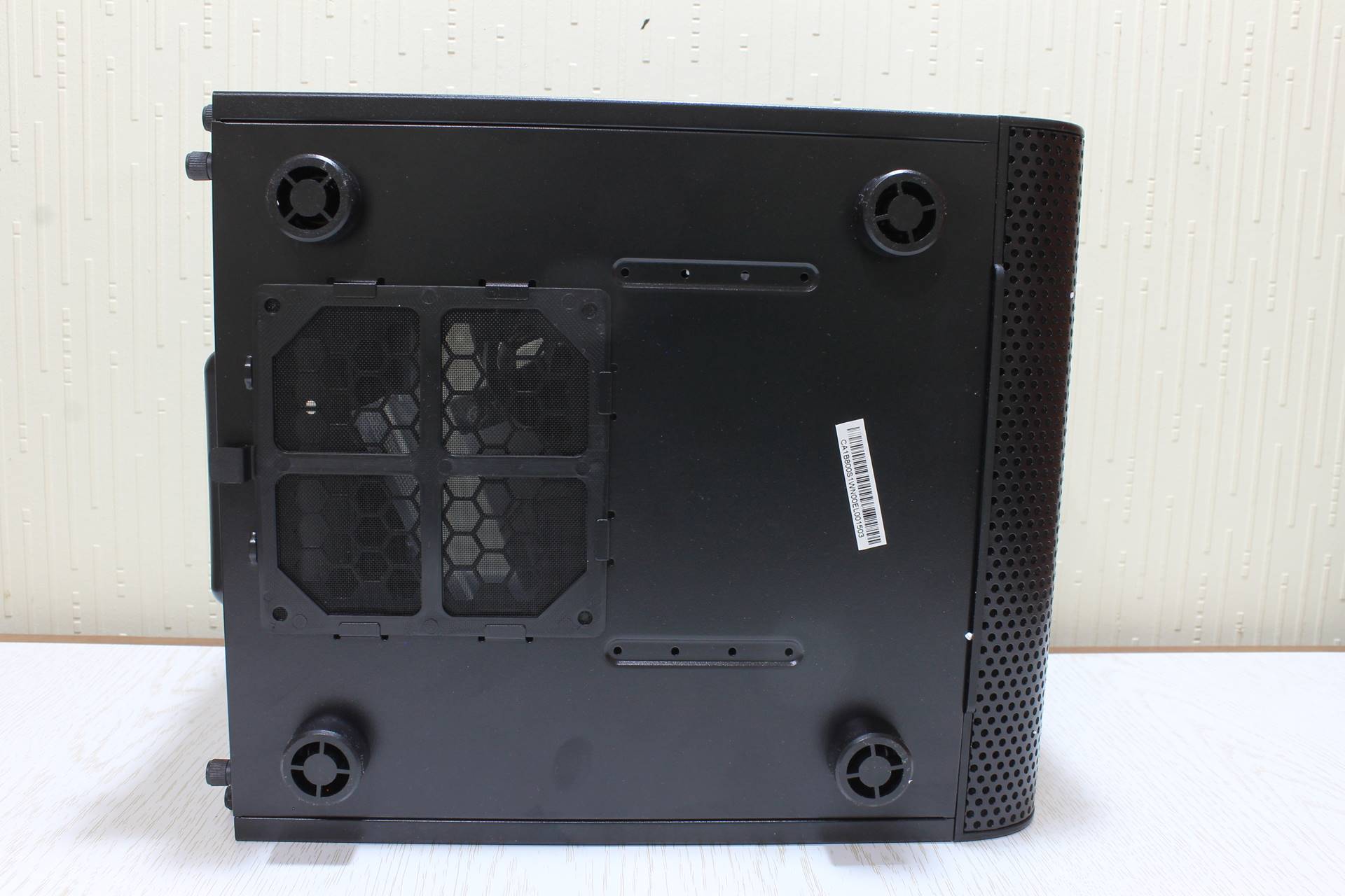

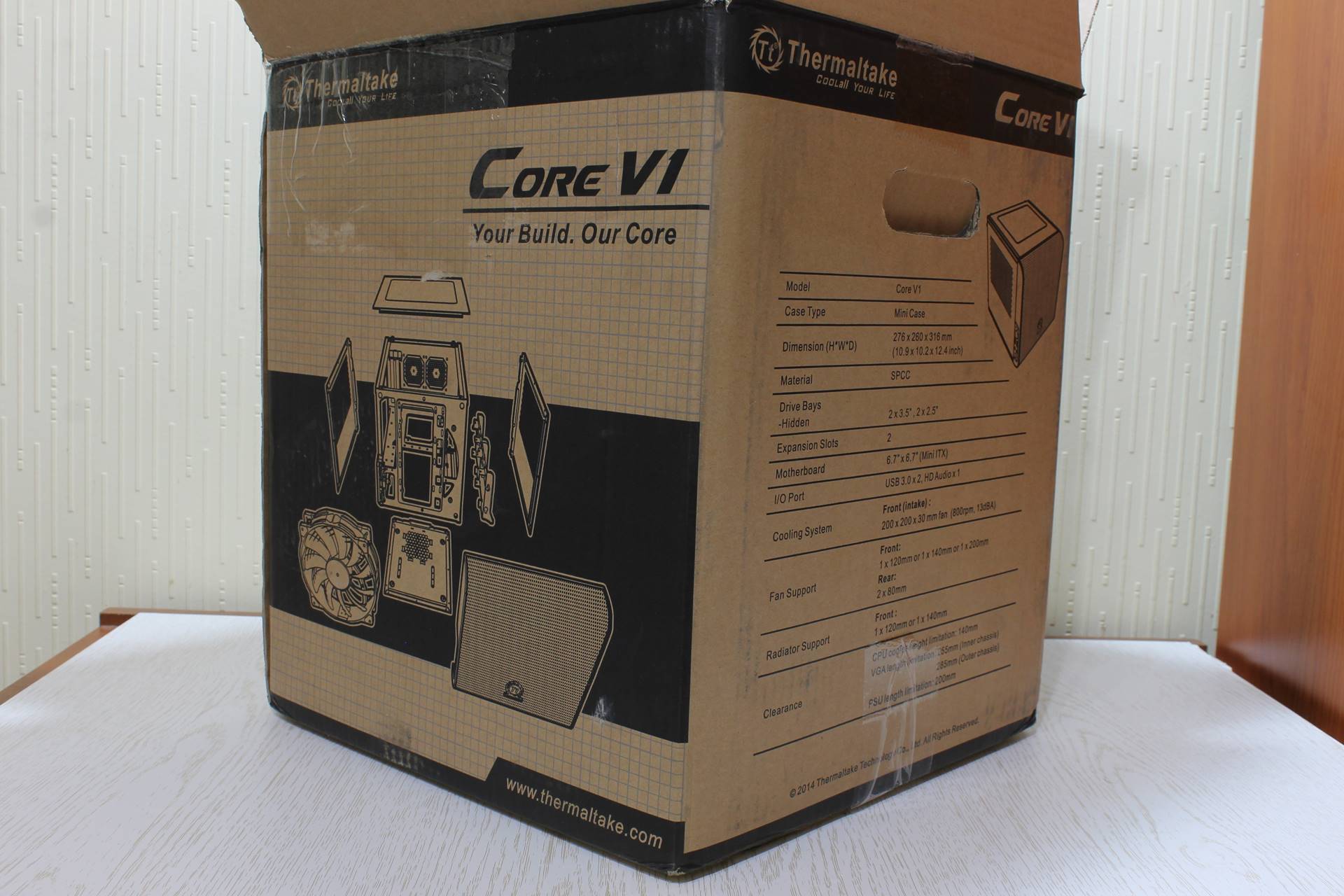

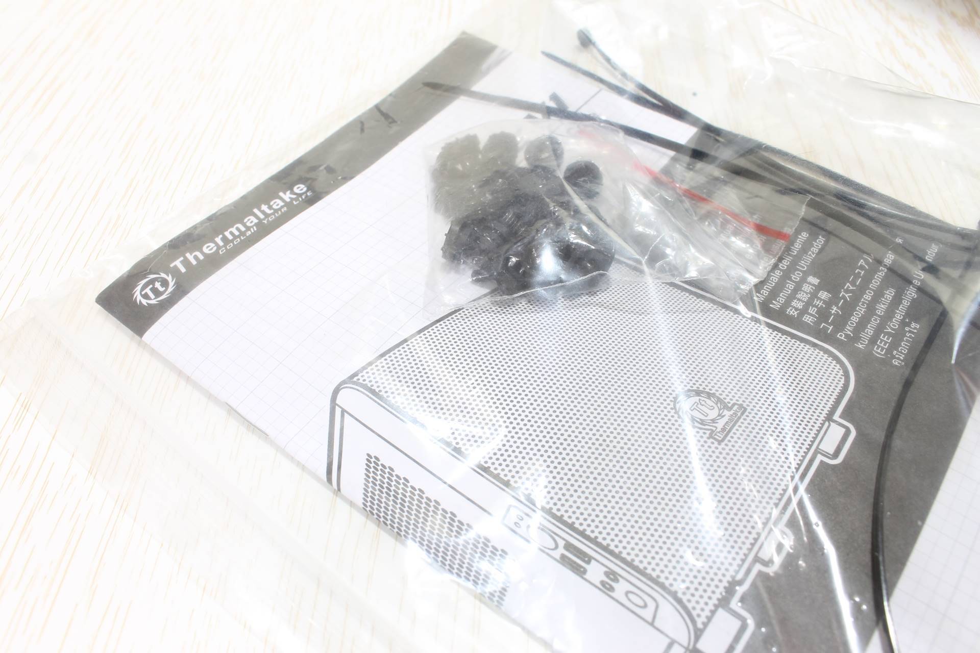

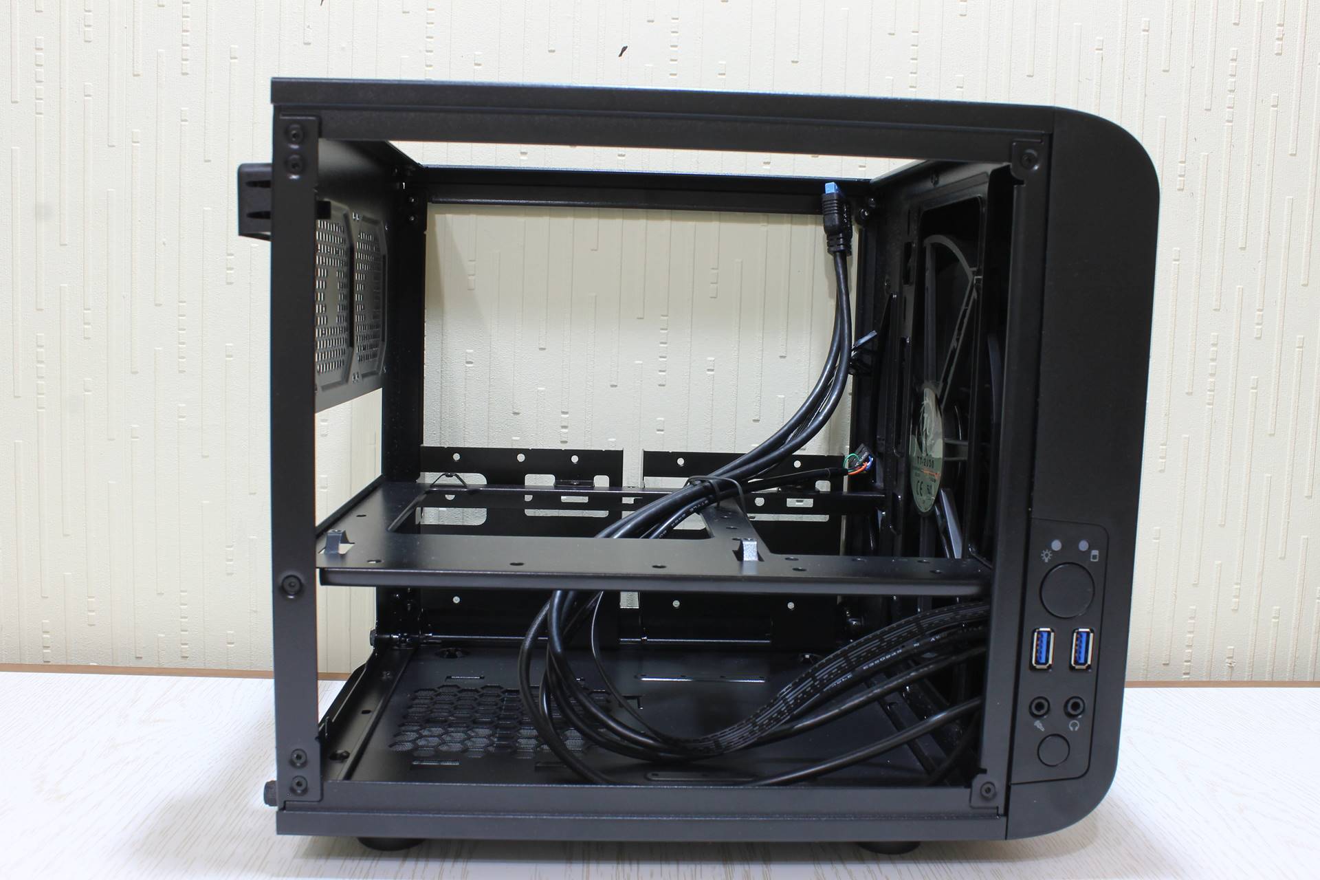

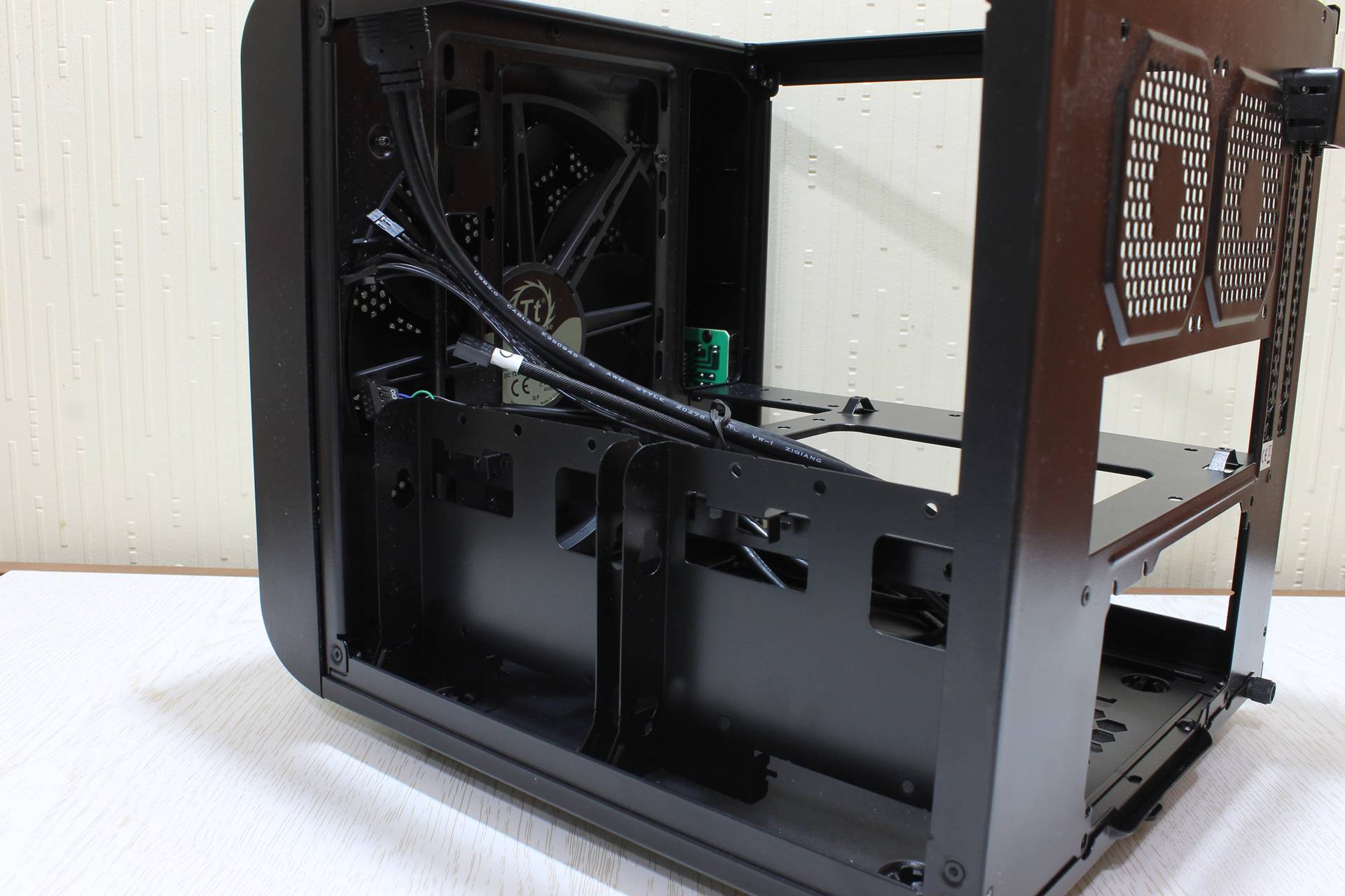

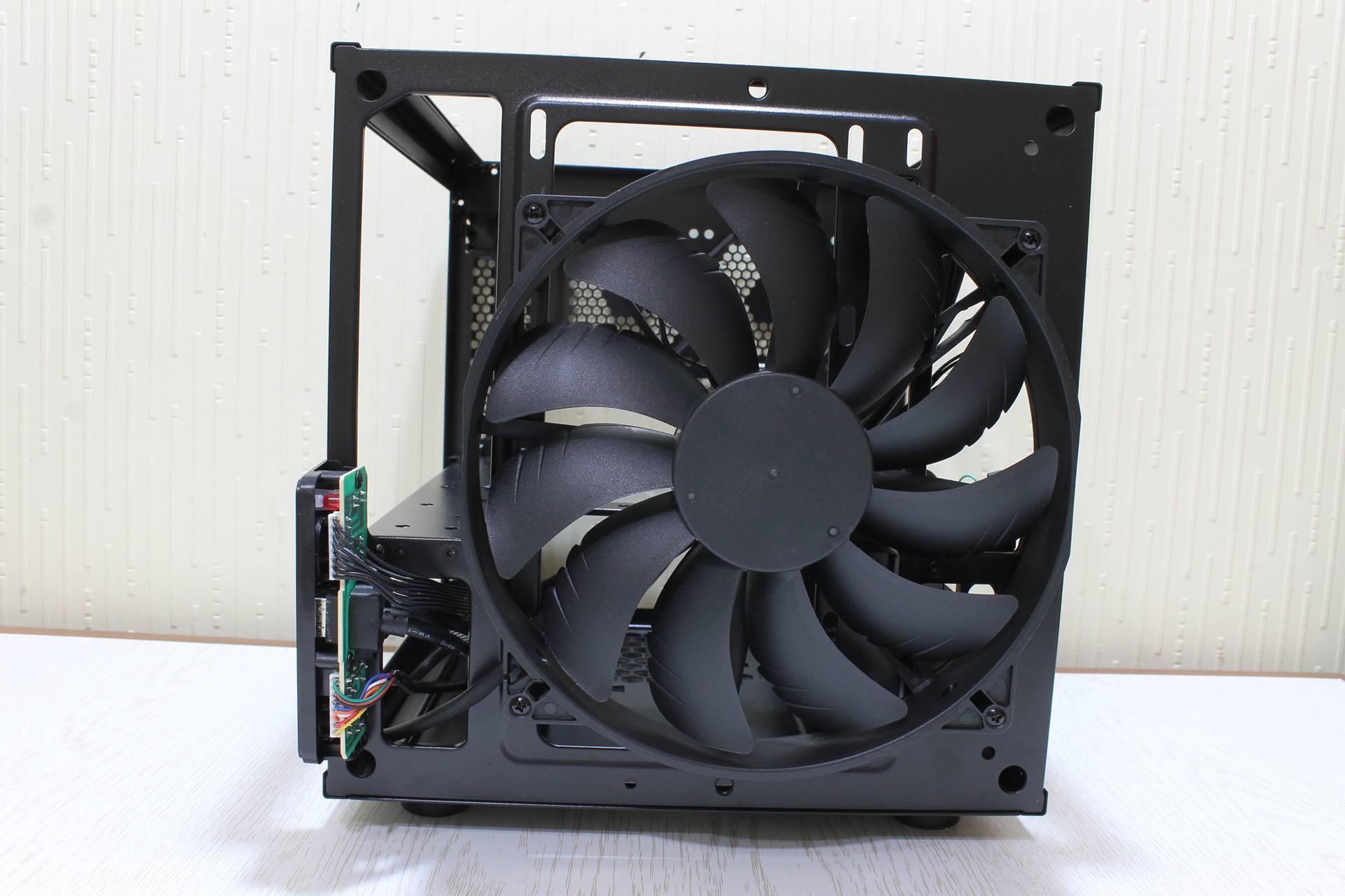

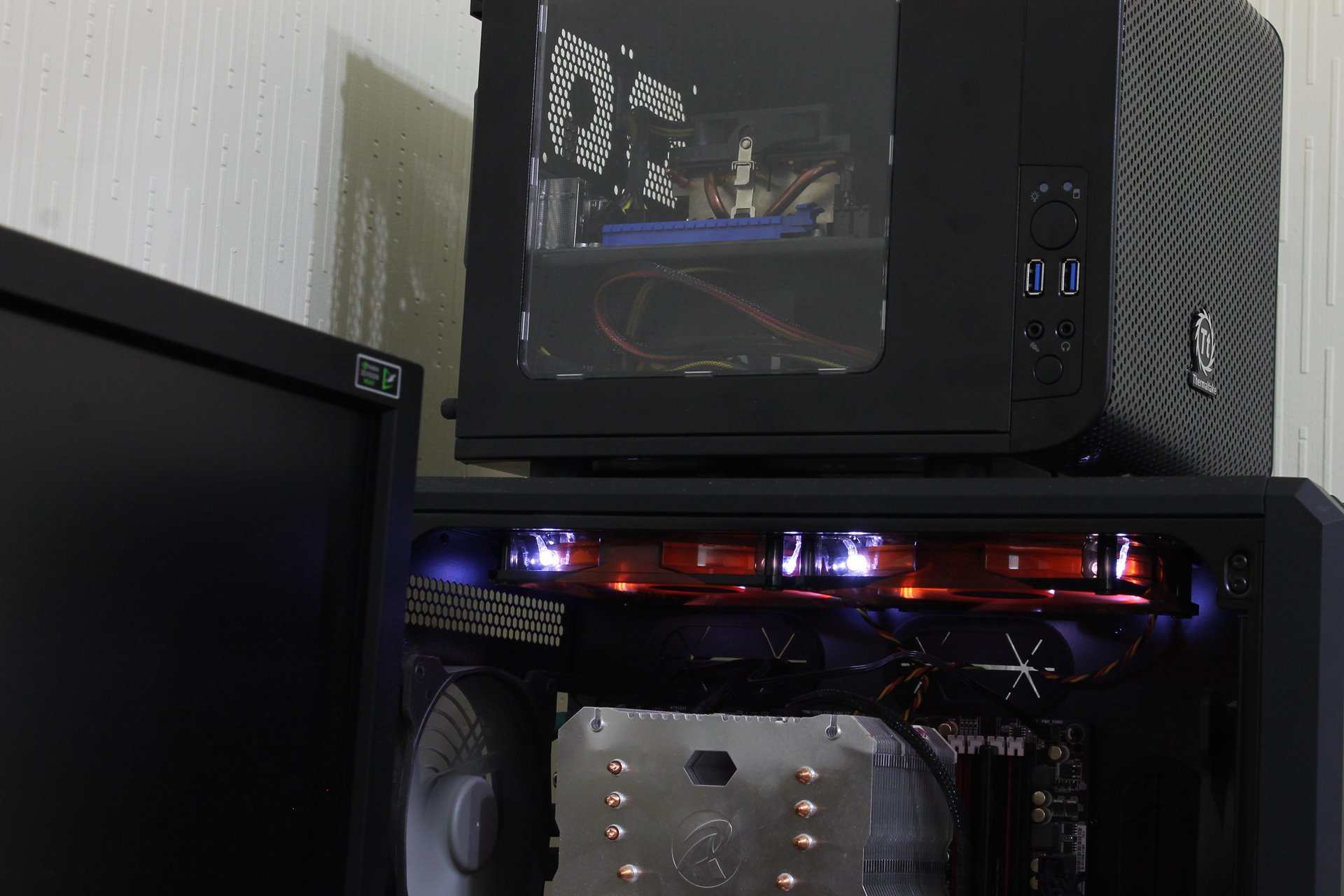

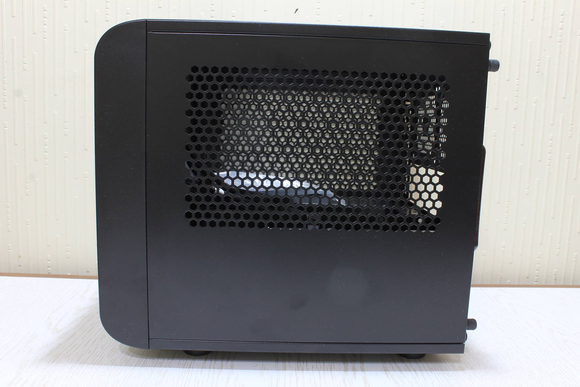

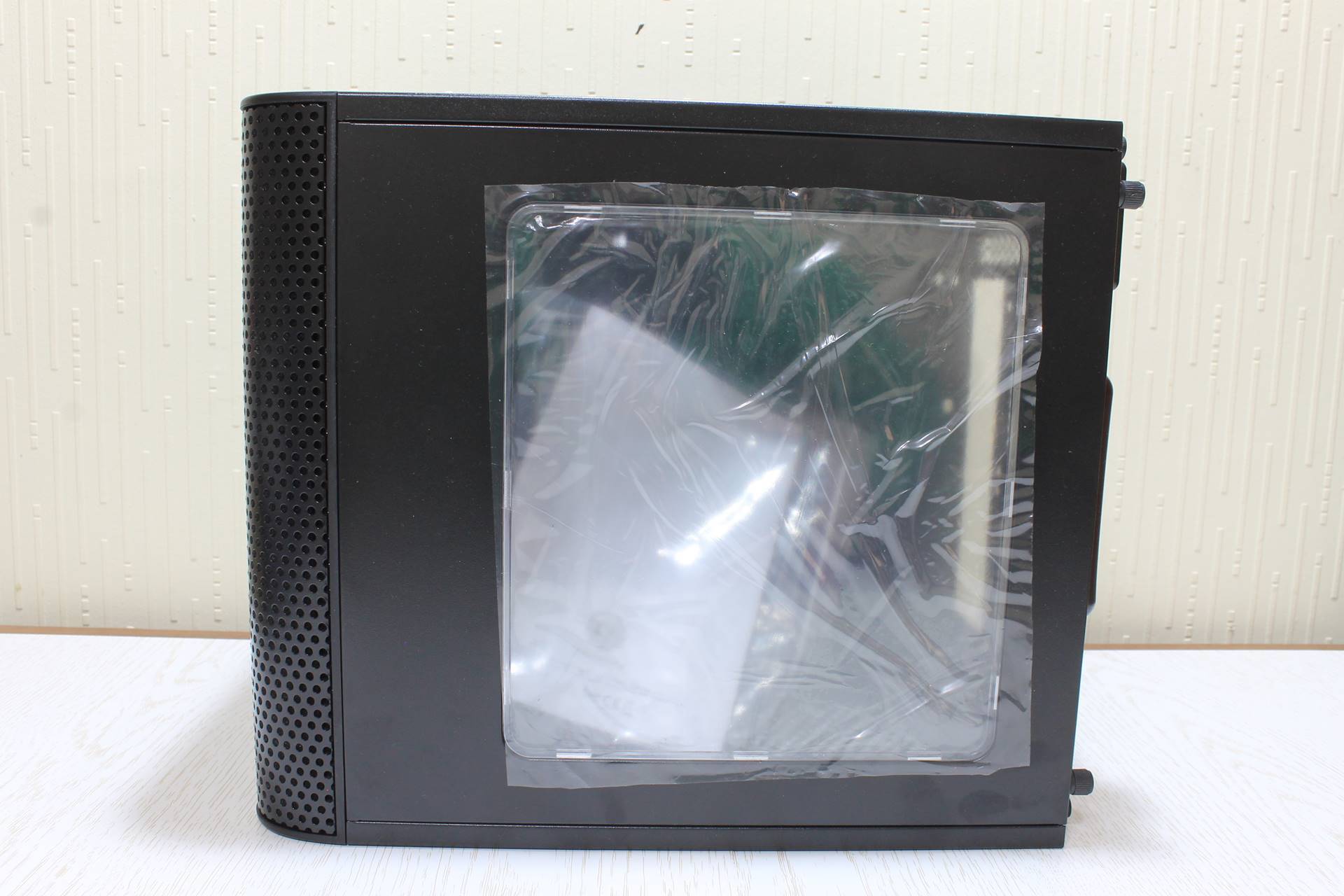

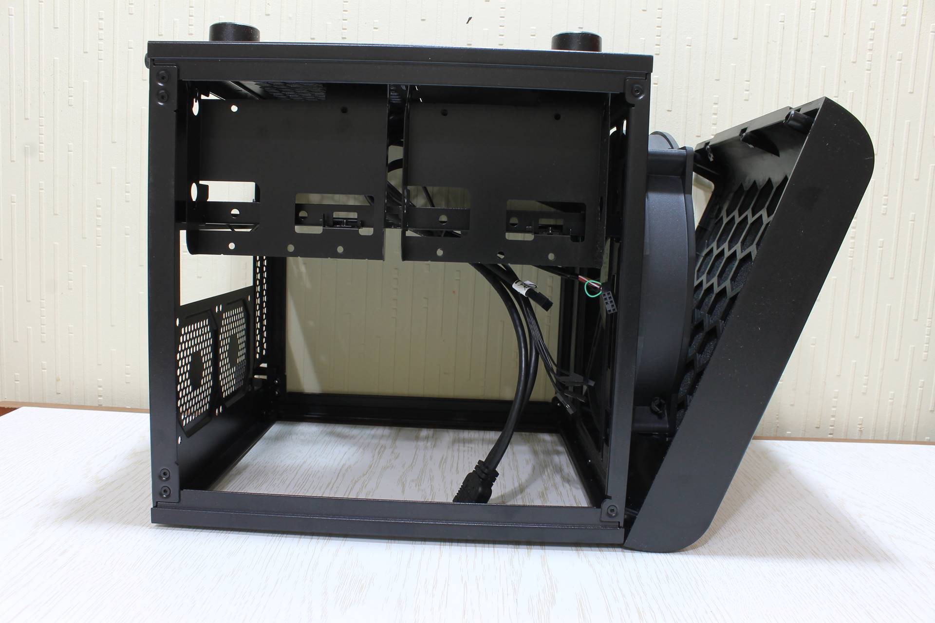

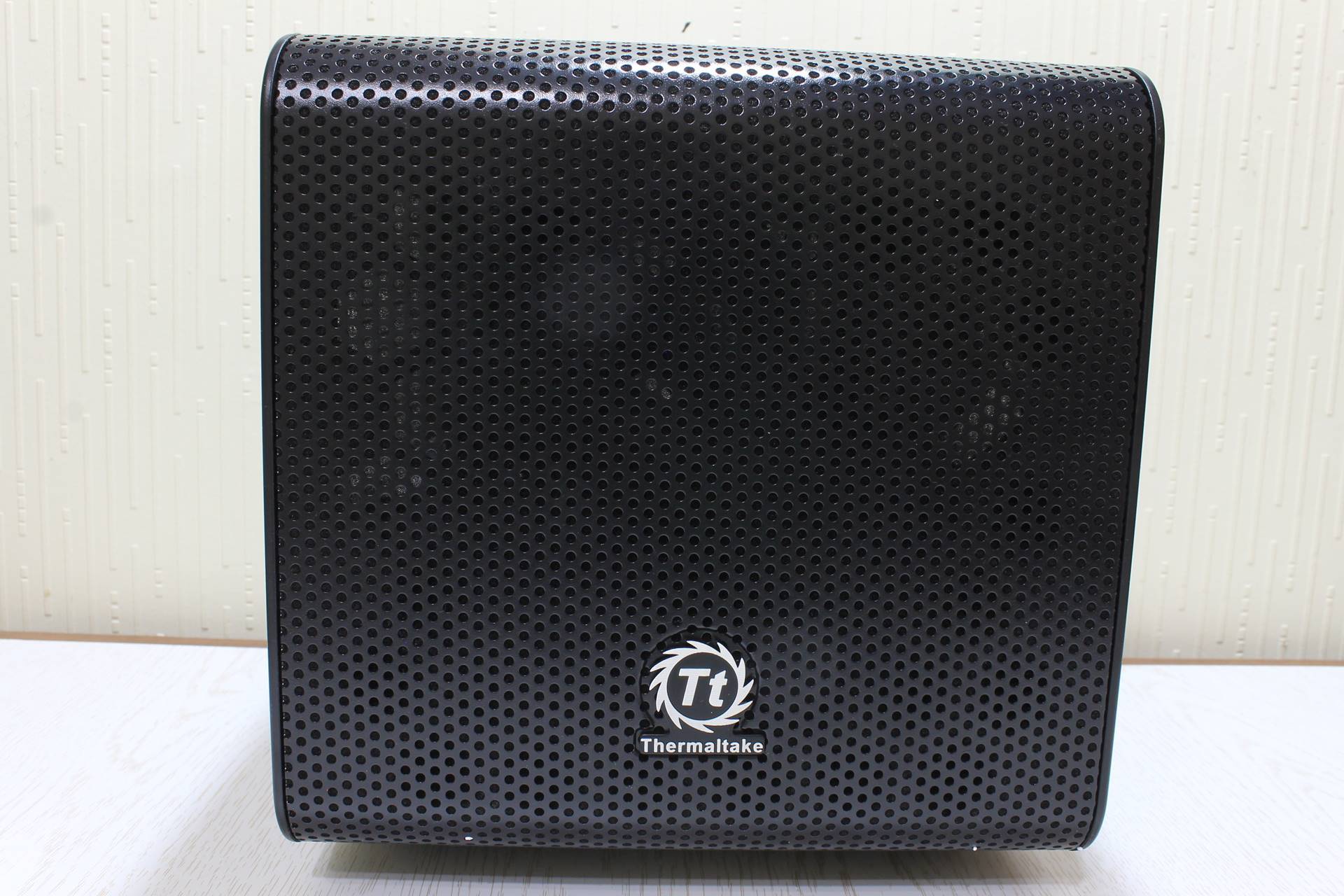

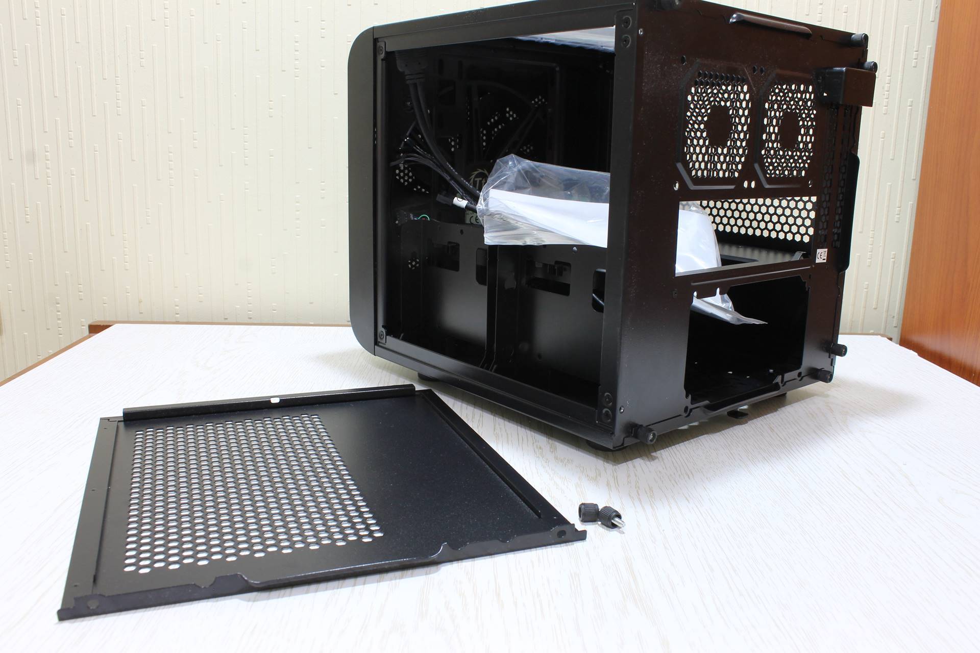

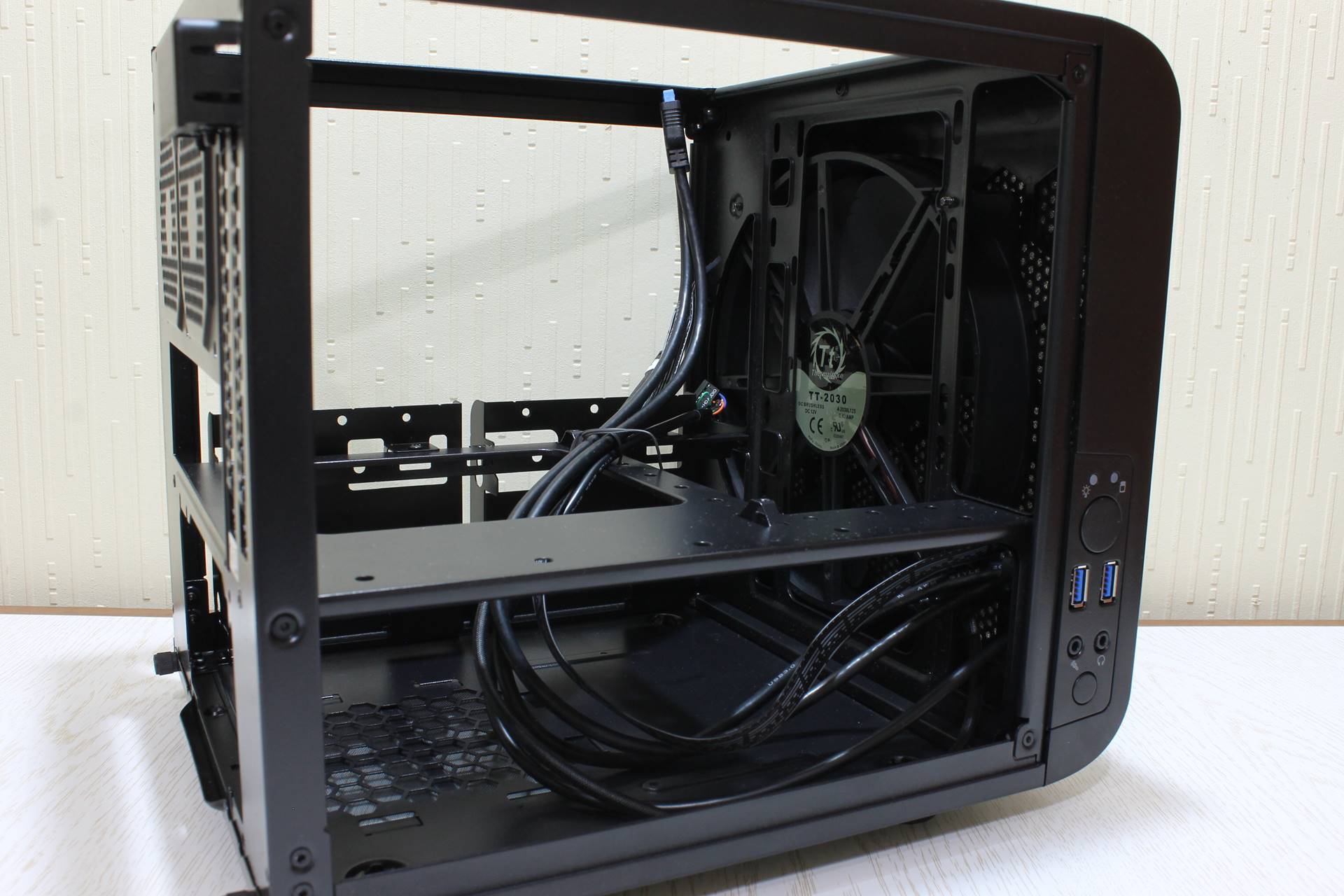

Kasa : ThermalTake Core V1

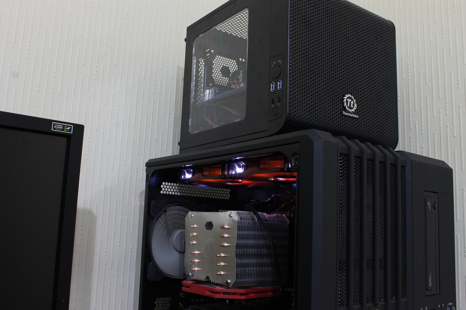

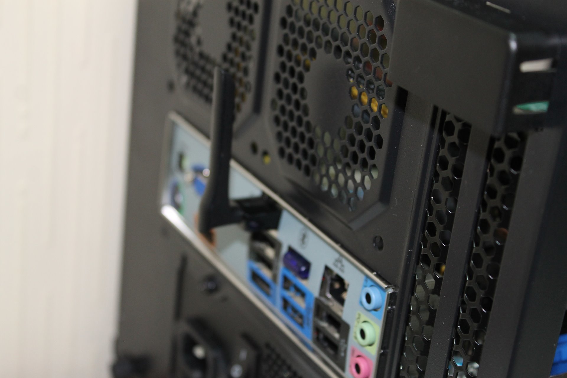

Core V1 , korunaklı bir kutuda geliyor. Kargo sırasında herhangi bir sıkıntı çıkma olasılığı fazlasıyla düşük.

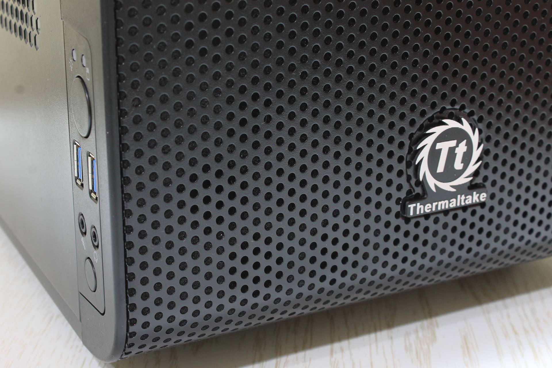

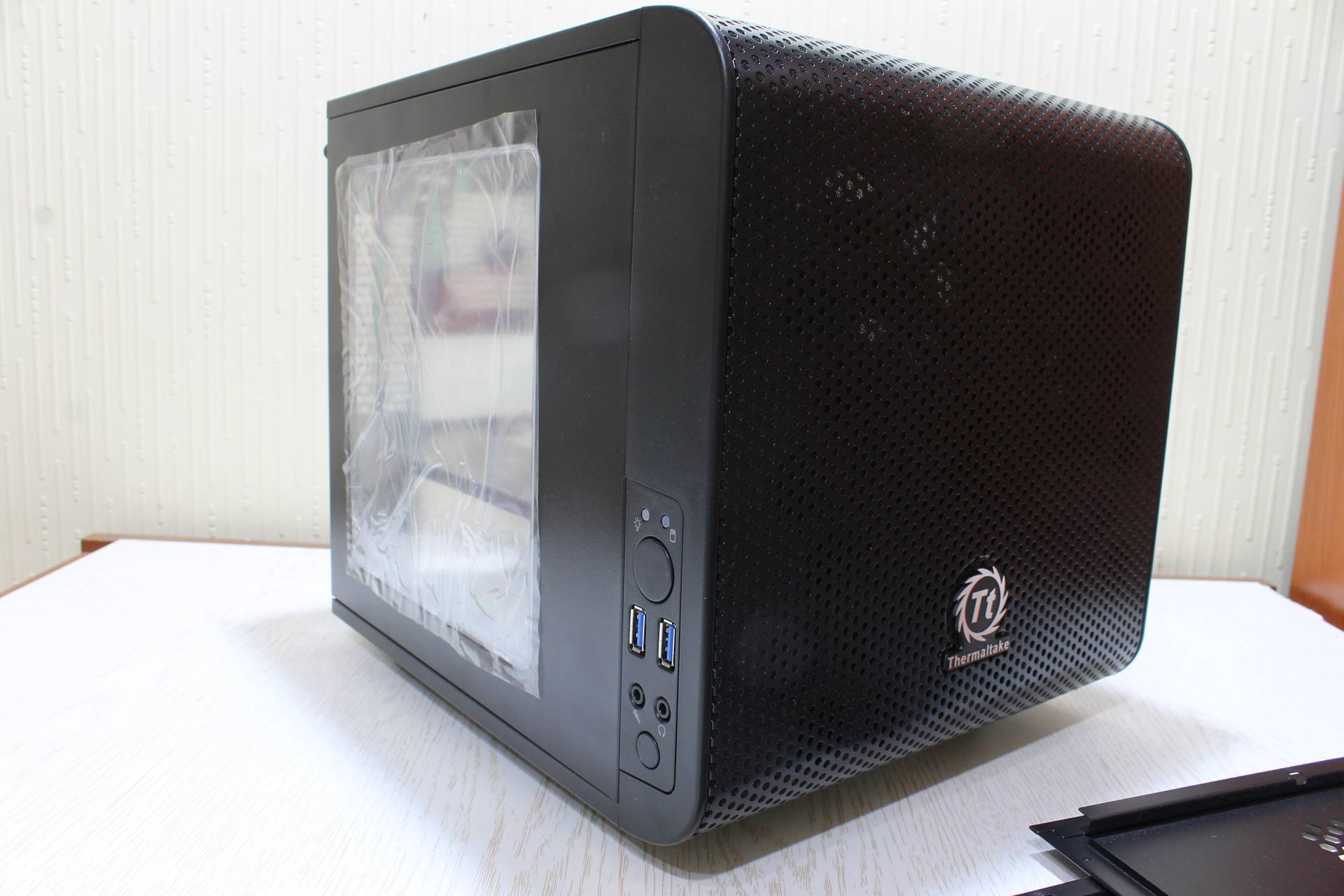

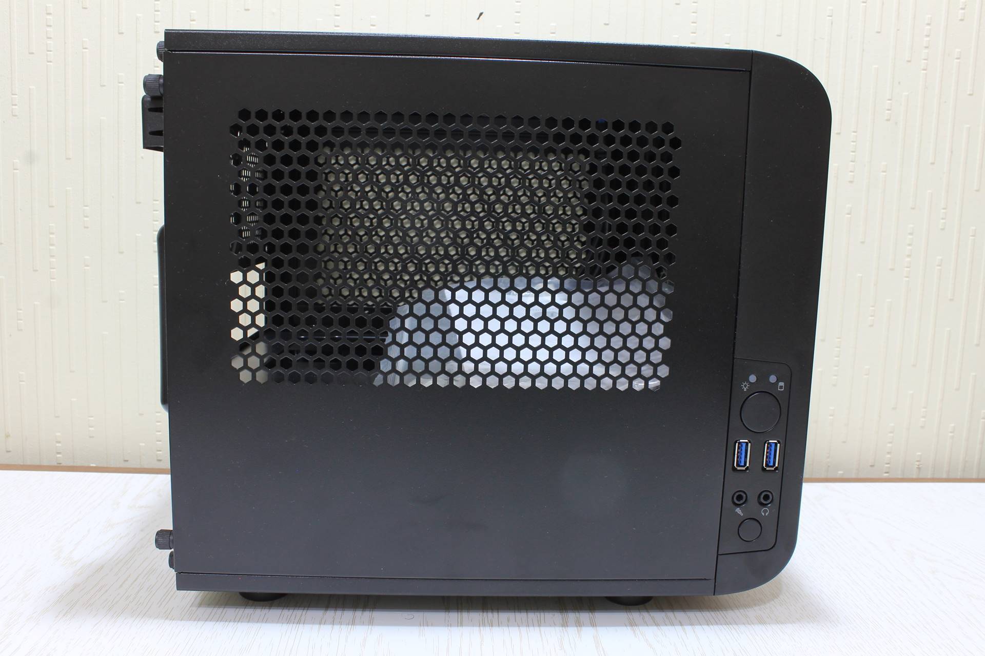

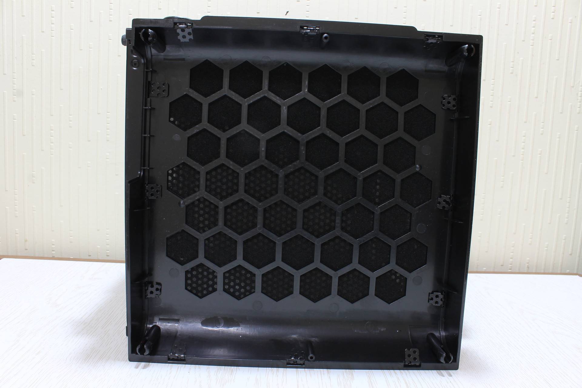

Ön bölümde ızgaralı mesh panel kullanılmış ve sadece marka logosu göze çarpıyor. Açma kapatma reset tuşu , USB 3.0 bağlantılarıyla beraber hemen sol altta bulunuyor. Buda oldukça kolay bir ulaşım sağlıyor.
Kasa yan panelinde şeffaf bir bölme konumlandırılmış ama kasanın sağ-sol ve üst kapağı aynı ebatlarda olduğu için istediğimiz değişiklikleri yapabiliyoruz. Bu oldukça güzel bir özellik.

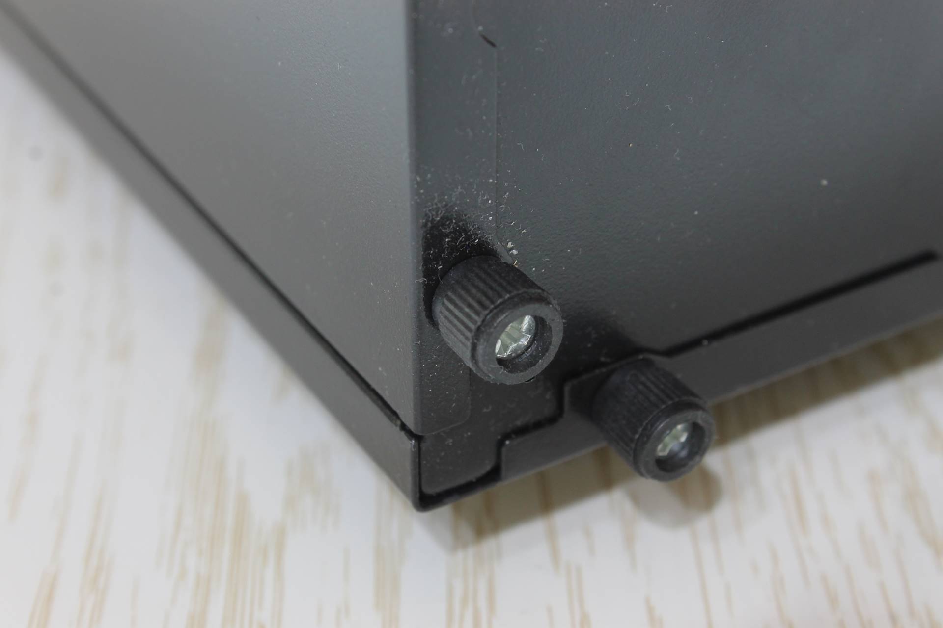

V1 ' in kapaklarının tamamı parmak vidalar ile açılıp kapanabiliyor. Ön panelde 20cm lik fan dahili olarak geldiği ve temiz havanın ön taraftan çekildiği için buraya bir toz filtresi de yerleştirilmiş. Ön tarafa 12-12 ve 20cm ölçülerinde fan takılabiliyor. Arkada ise 2 adet 8cm fan bölümü mevcut fakat opsiyonel olarak bırakılmışlar.
Kasanın plastik ayakları çok kaliteli olmasalarda, titreşimi önlemeye faydaları var. Kasa içinde kullanılan çelik, yeterli sağlamlıkta. Zorlanmadığı sürece bir sıkıntı çıkaracağa benzemiyor genel kalite olarak. Kasa içerisinde 2 adet aparat dikey olarak sağ bölüme konumlandırılmış. Bu aparatlar sayesinde aynı anda 2 Mekanik disk 3.5'' ve 2 SSD 2.5'' kullanabiliyoruz. Sadece kabloları iyi düzenlememiz gerekli.

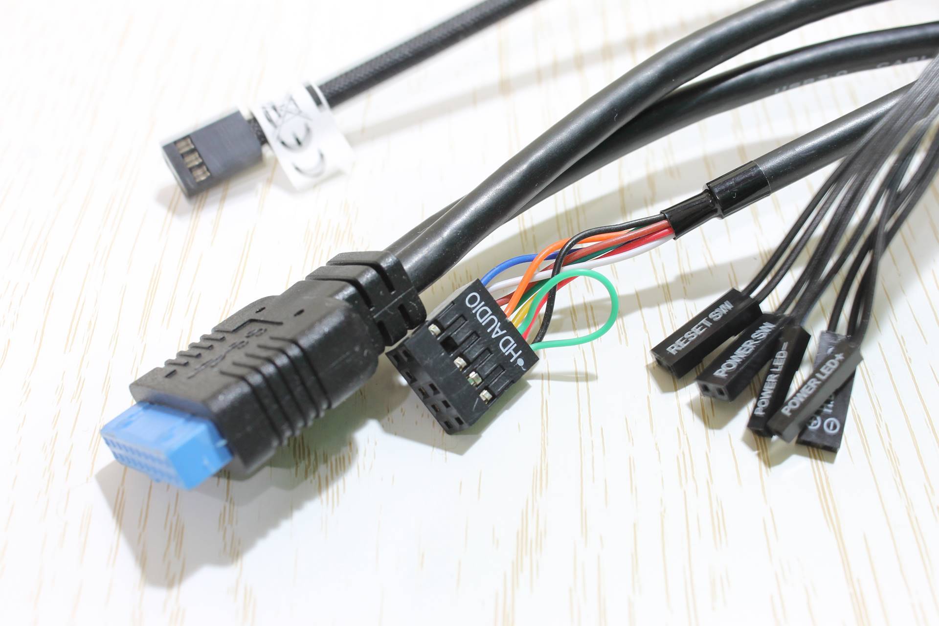

Ön paneldeki Usb leri kullanabilmek için, mavi uçlu kasadan çıkan kabloyu anakartta aynı renkteki bölüme bağlamamız gerekiyor.
Özellikle titreşim önleyici plastiklerin düşünülmesi de güzel bir durum.

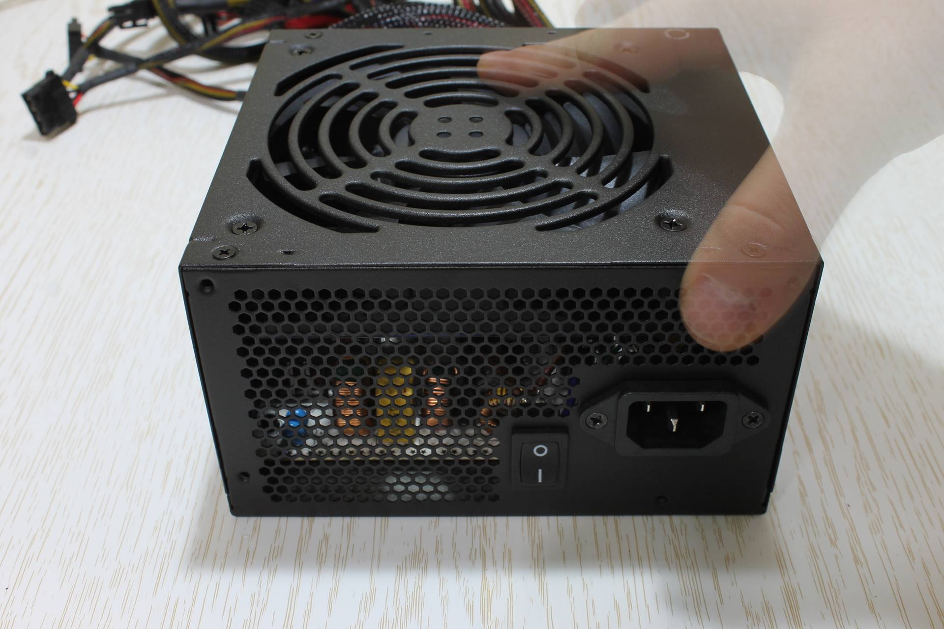

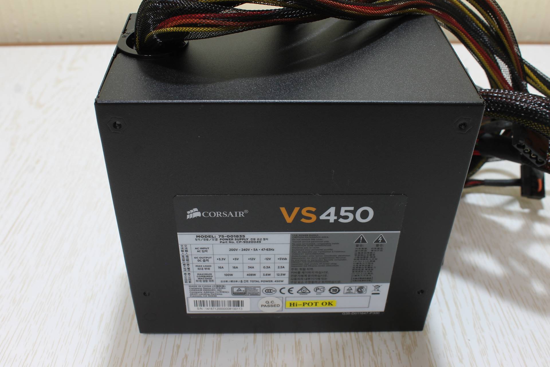

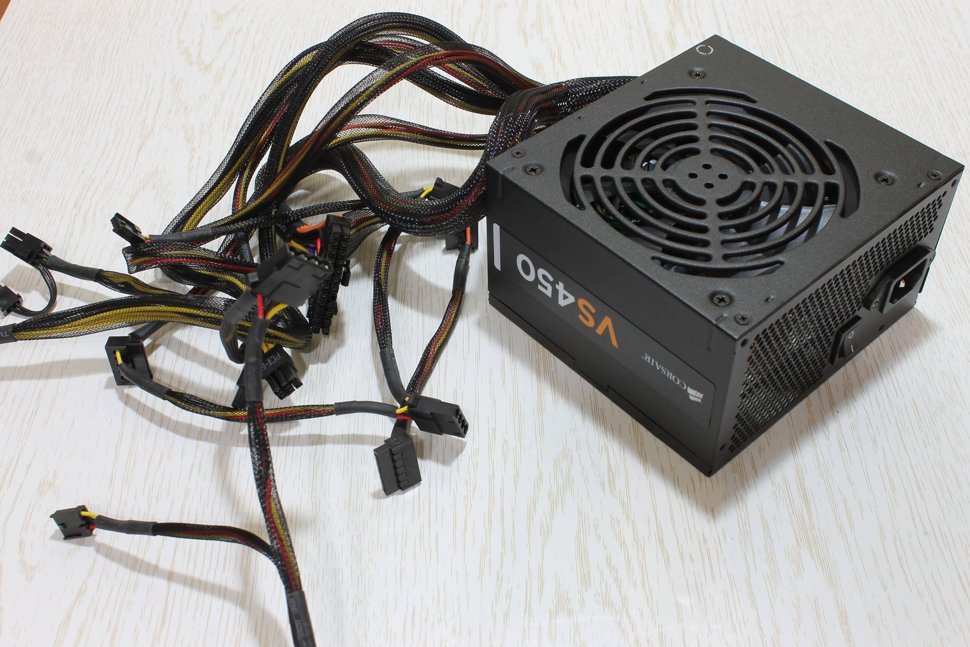

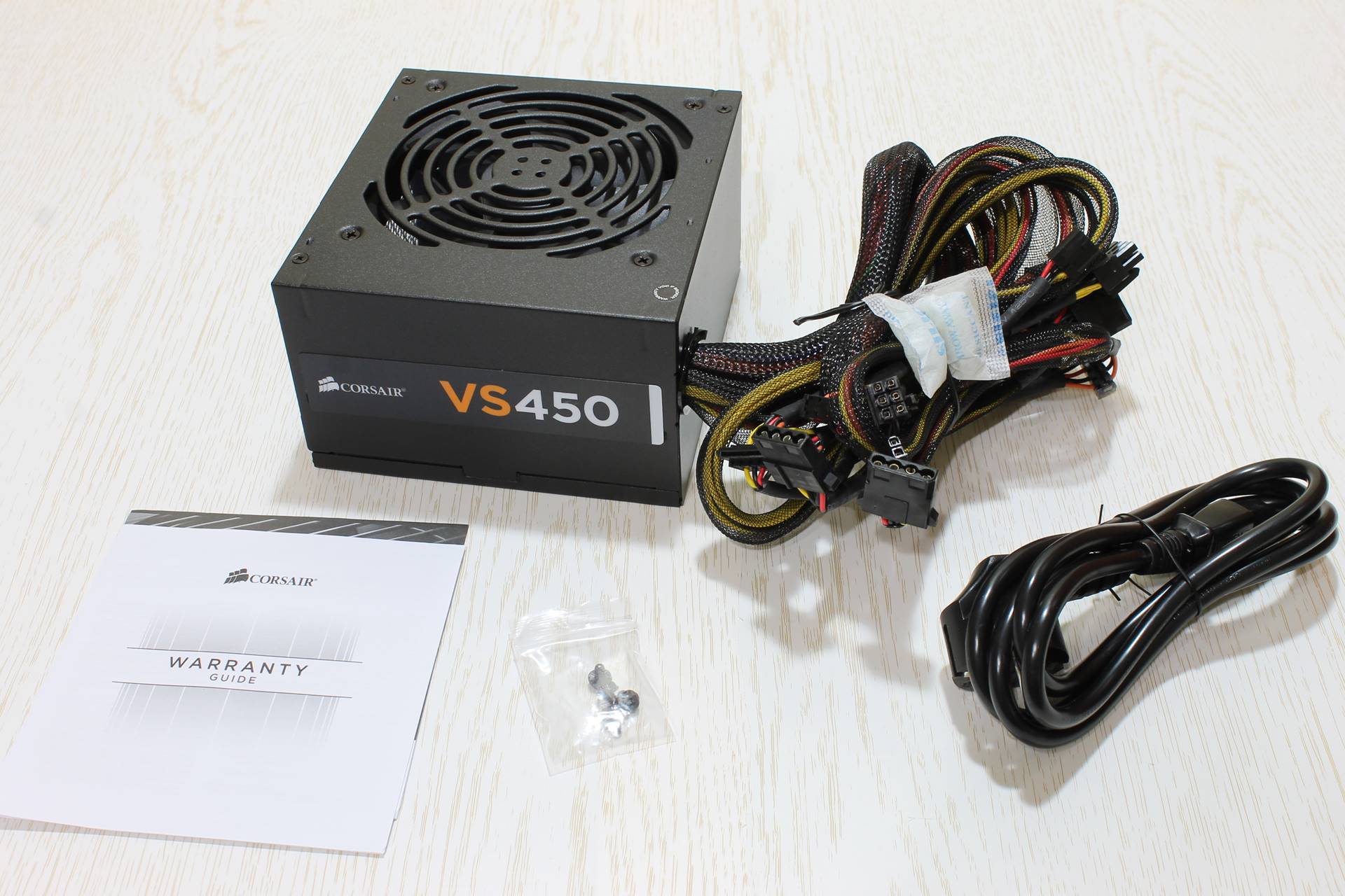

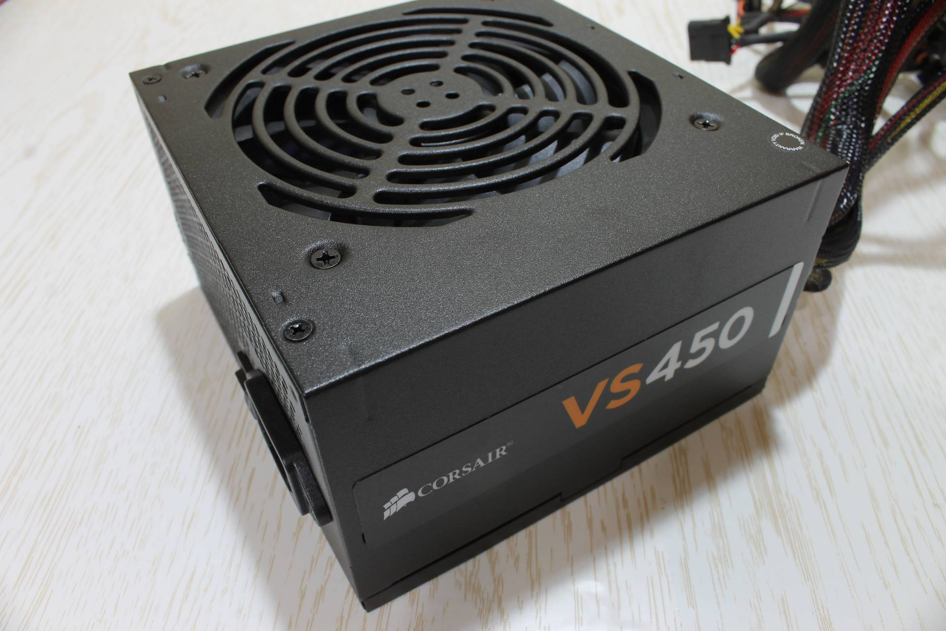

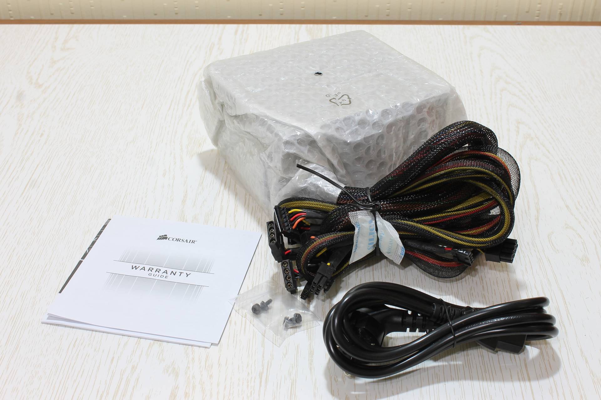

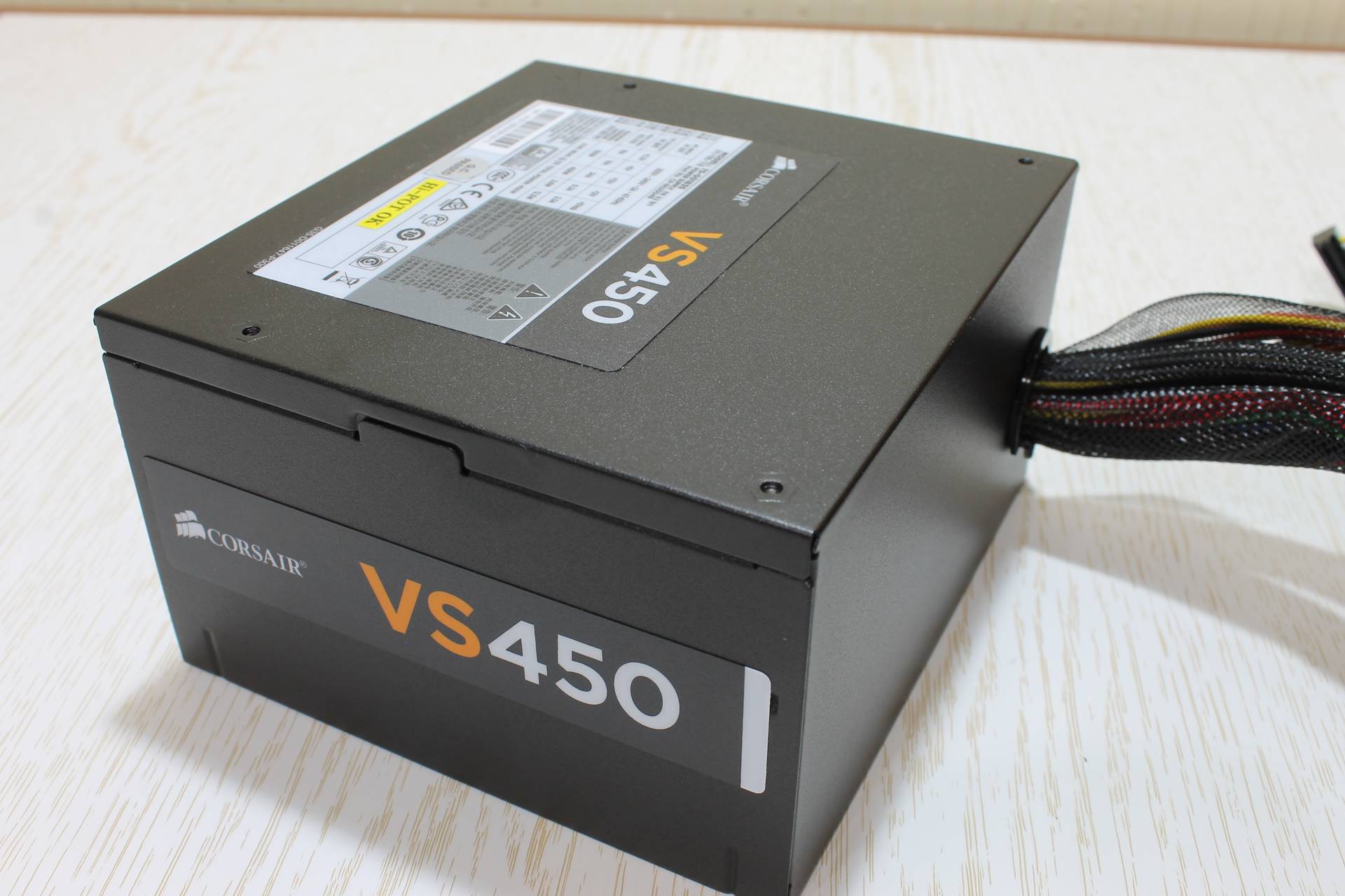

Güç Kaynağı : Corsair VS450 450W
Yabancı kaynaklı sitelerde, özel test sistemleriyle yapılan incelemelerde hem verim hem de toplam üretilen güç olarak oldukça iyi bir yerde bulunuyor VS450. 3Yıllık garantisi , hesaplı fiyatı ve orta seviye sistemlere yetecek güç seviyesiyle seçeneklerin ilk sırasında yer alıyor.

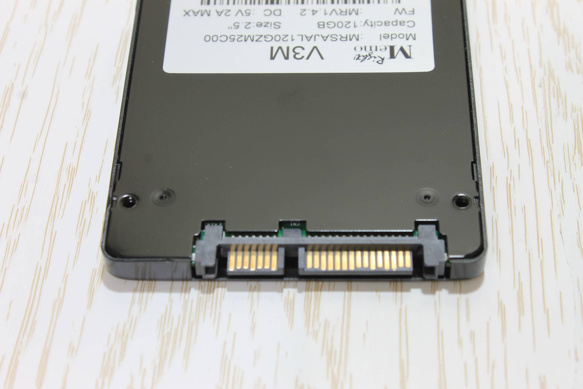

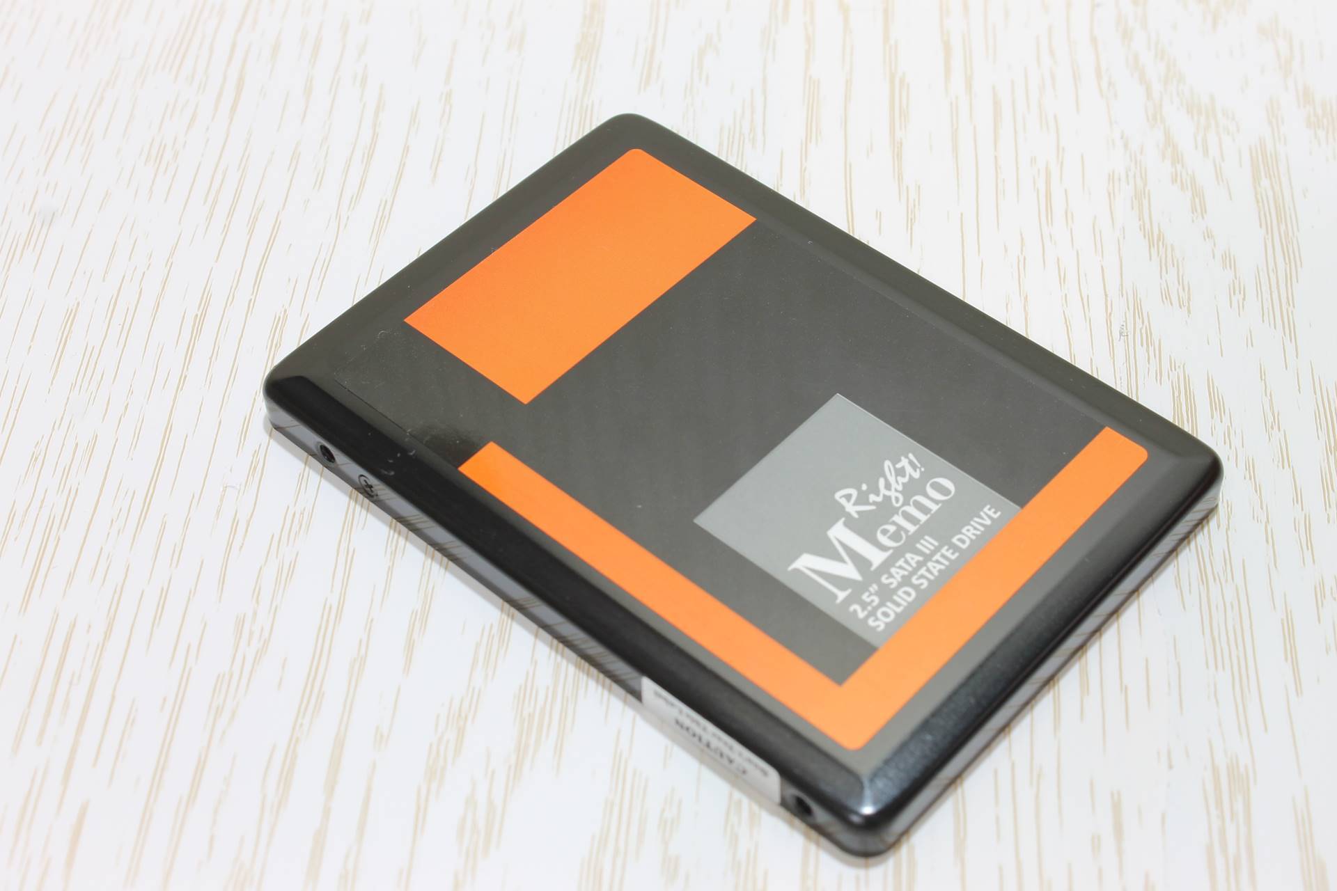

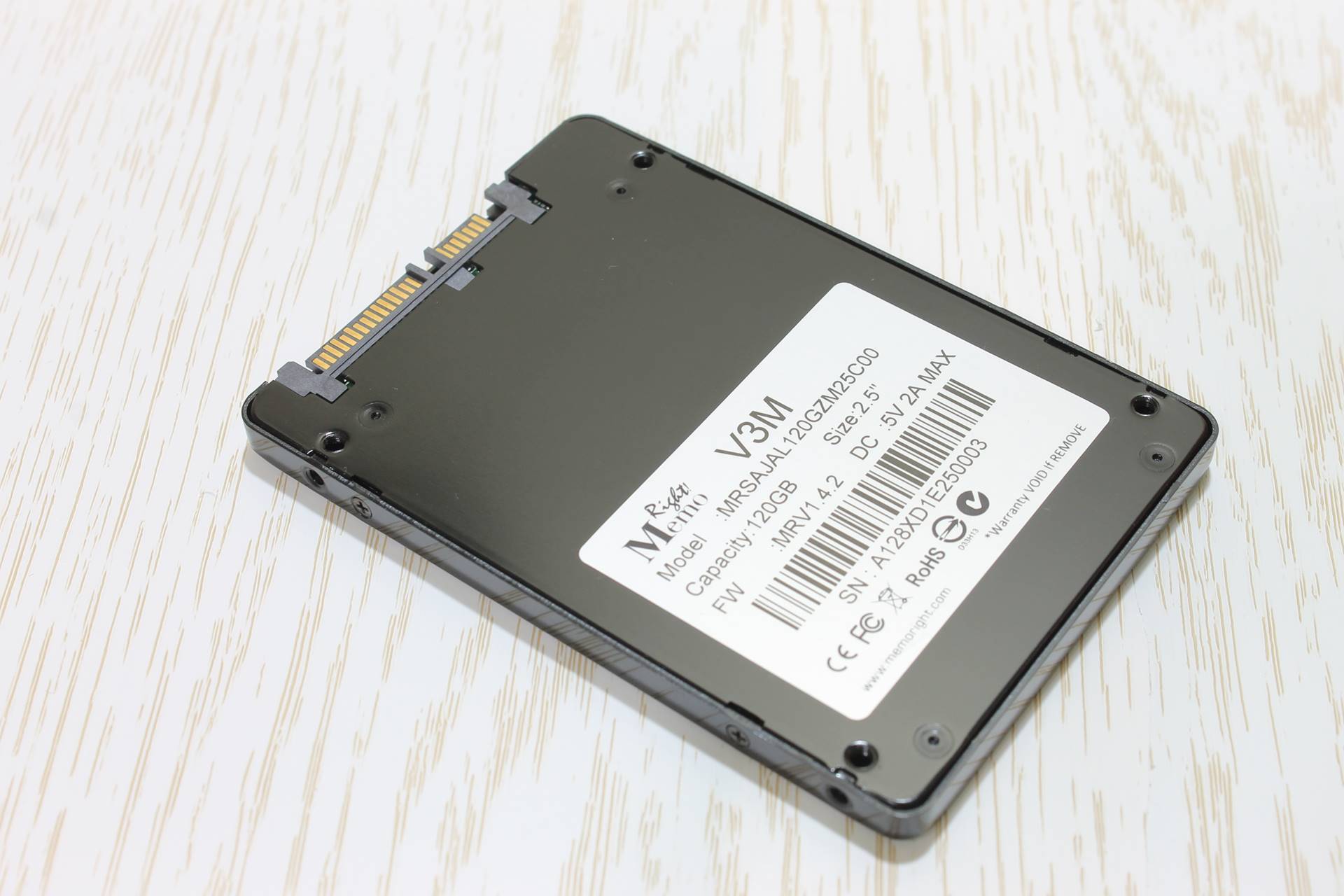

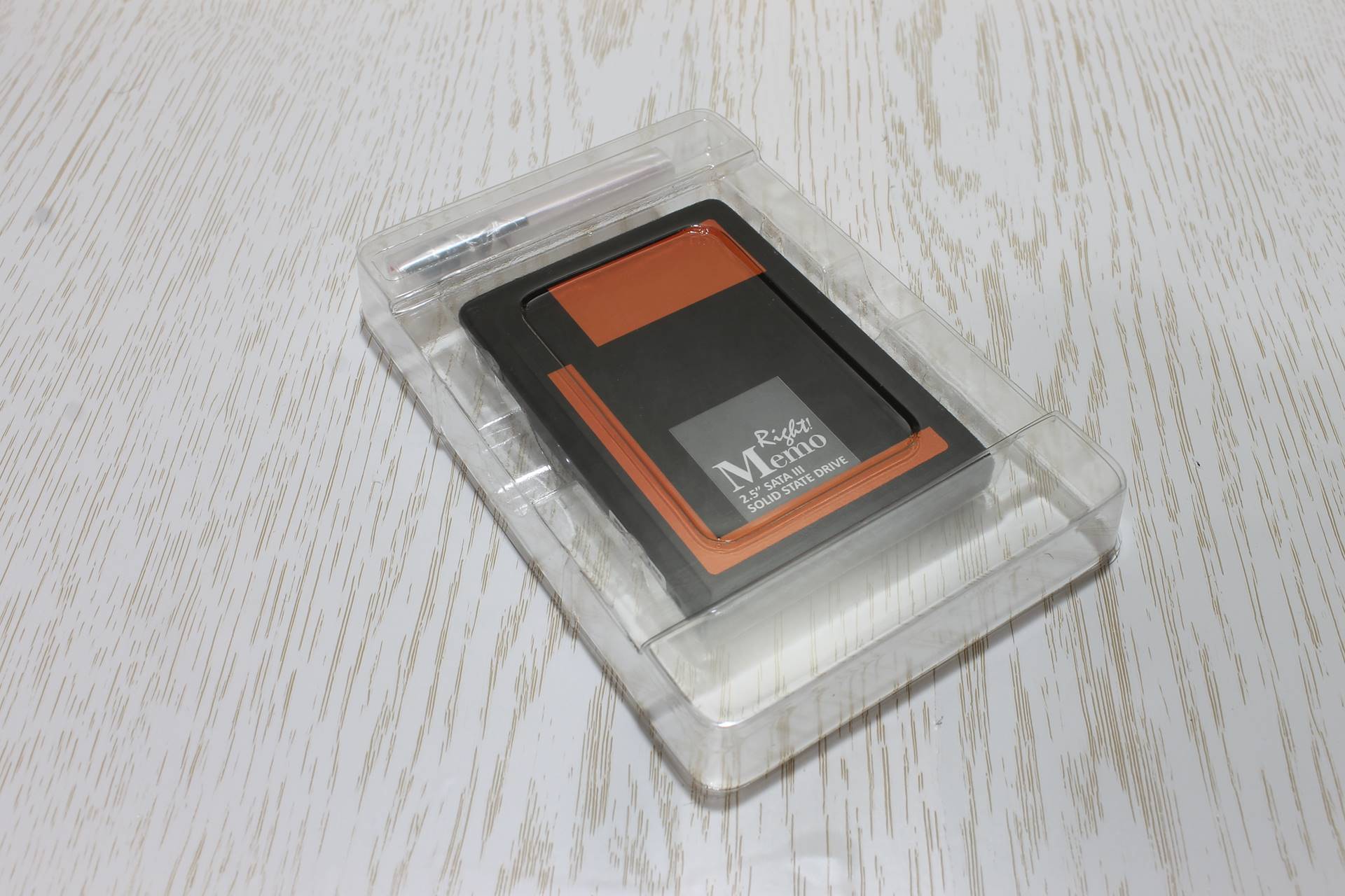

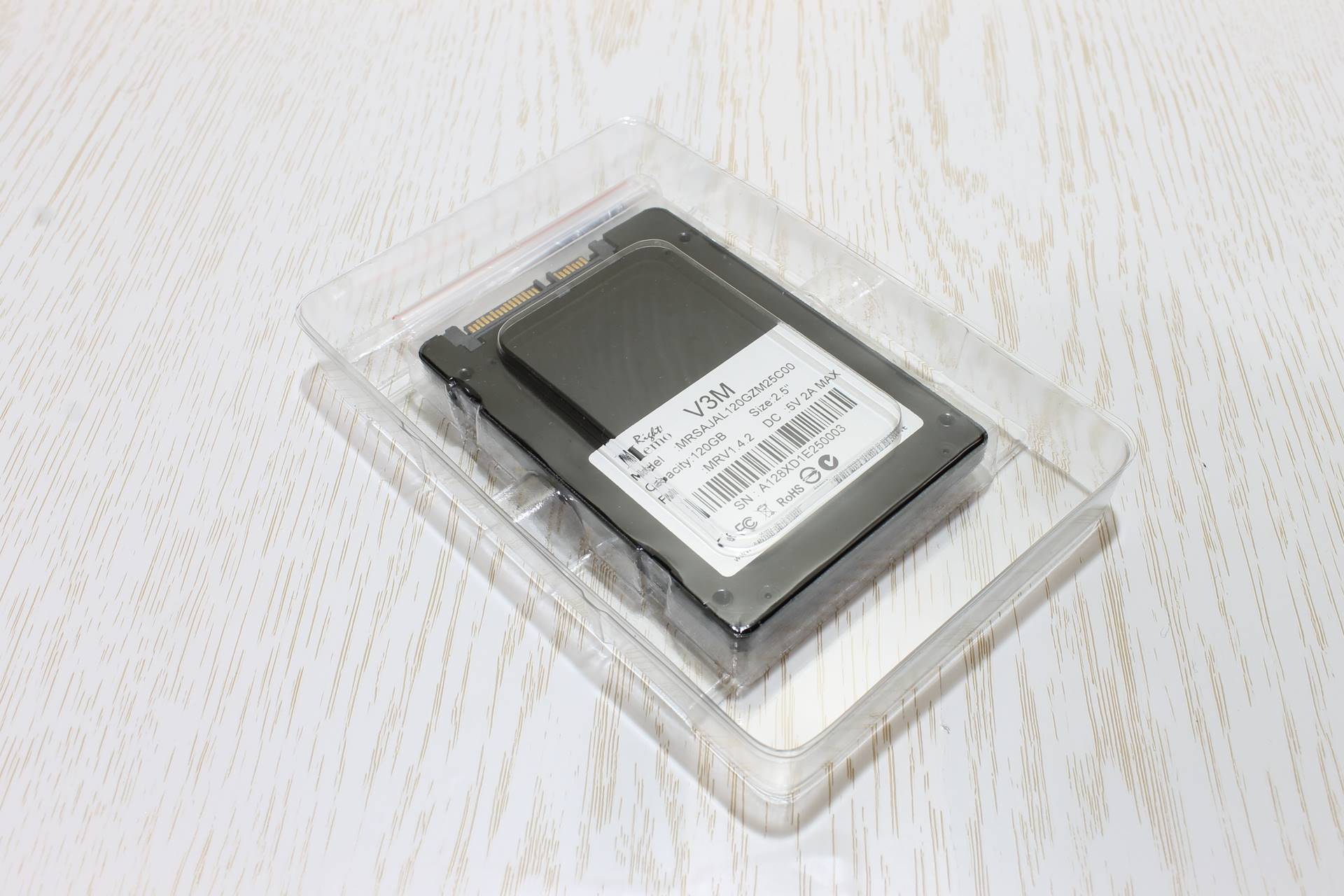

Depolama : Memoright V3M 120GB SSD
Sistemin hızlı çalışması için sistemi piyasadaki en hesaplı ürünlerden birisine kuruyoruz.

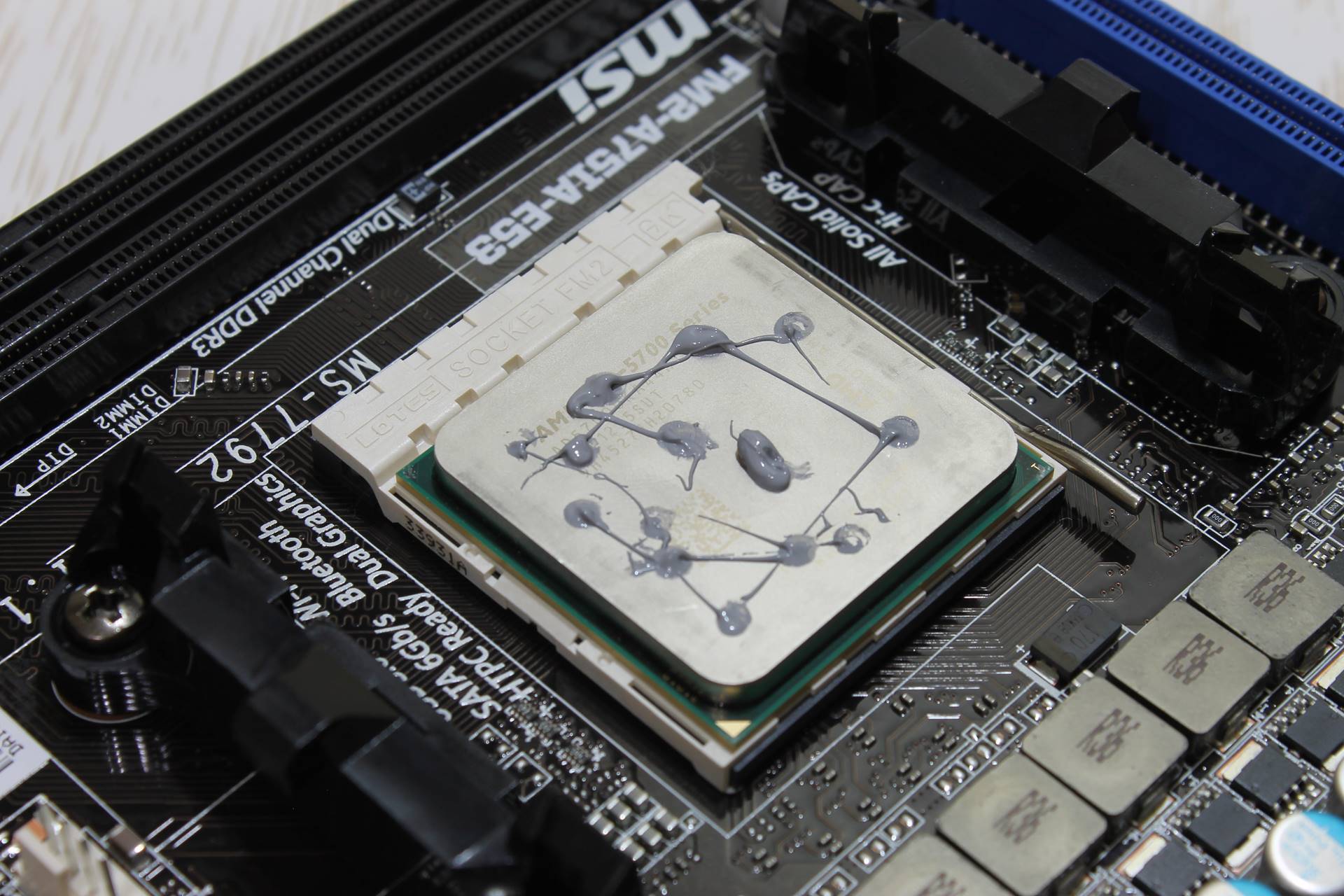

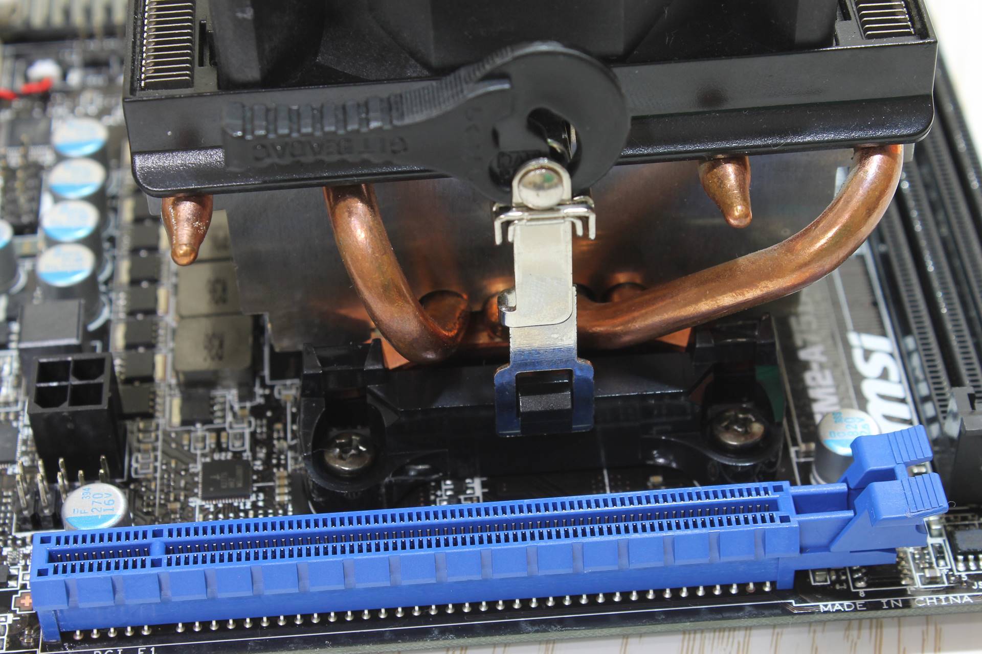

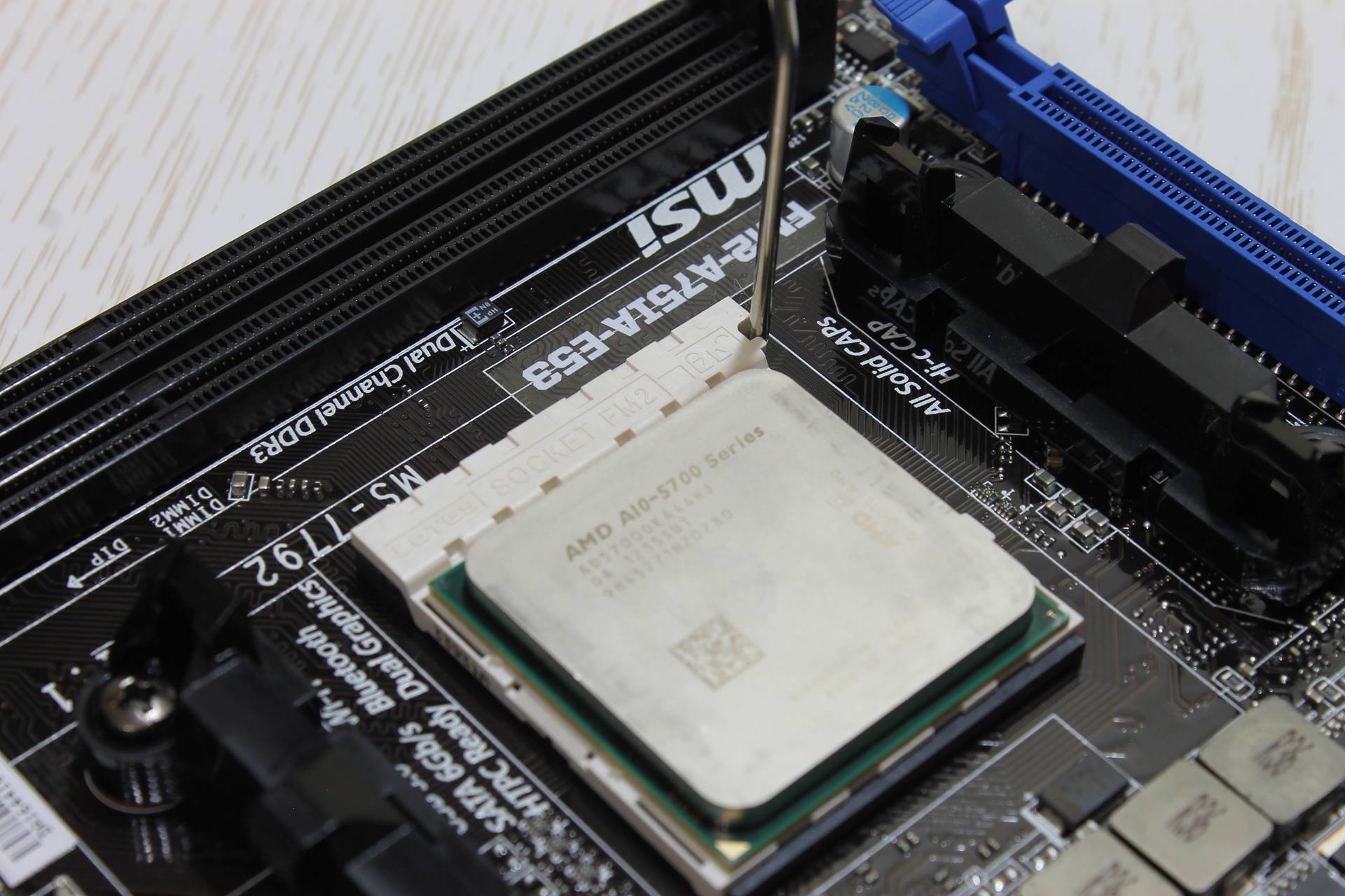

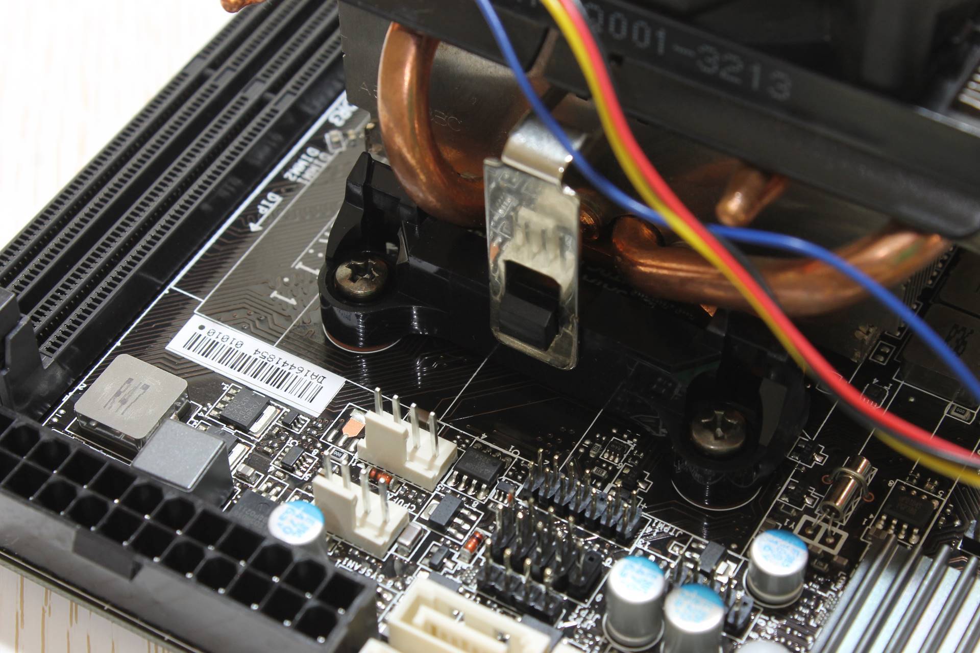

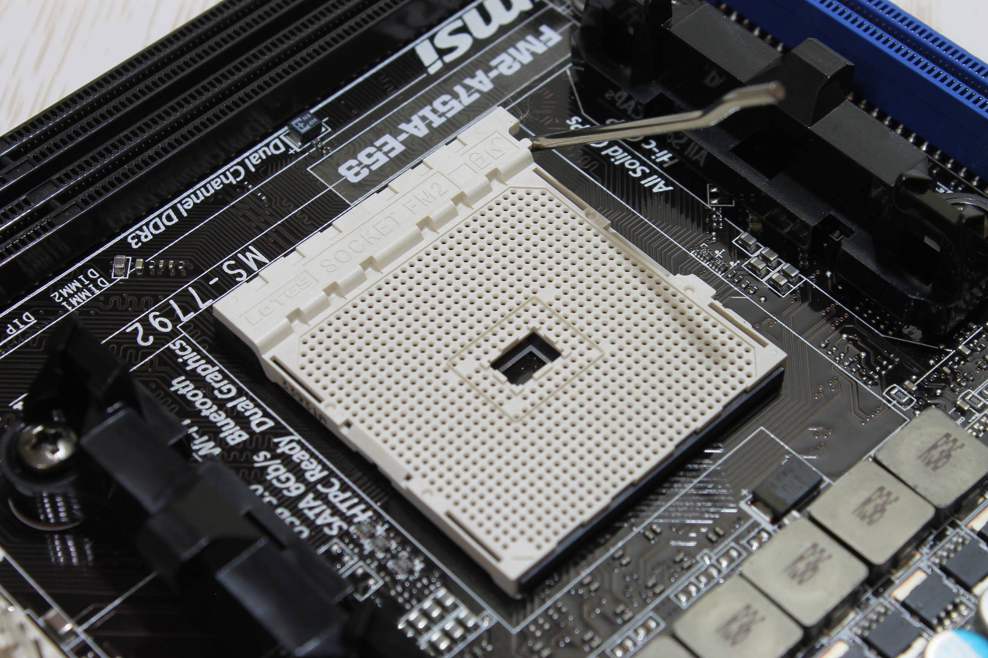

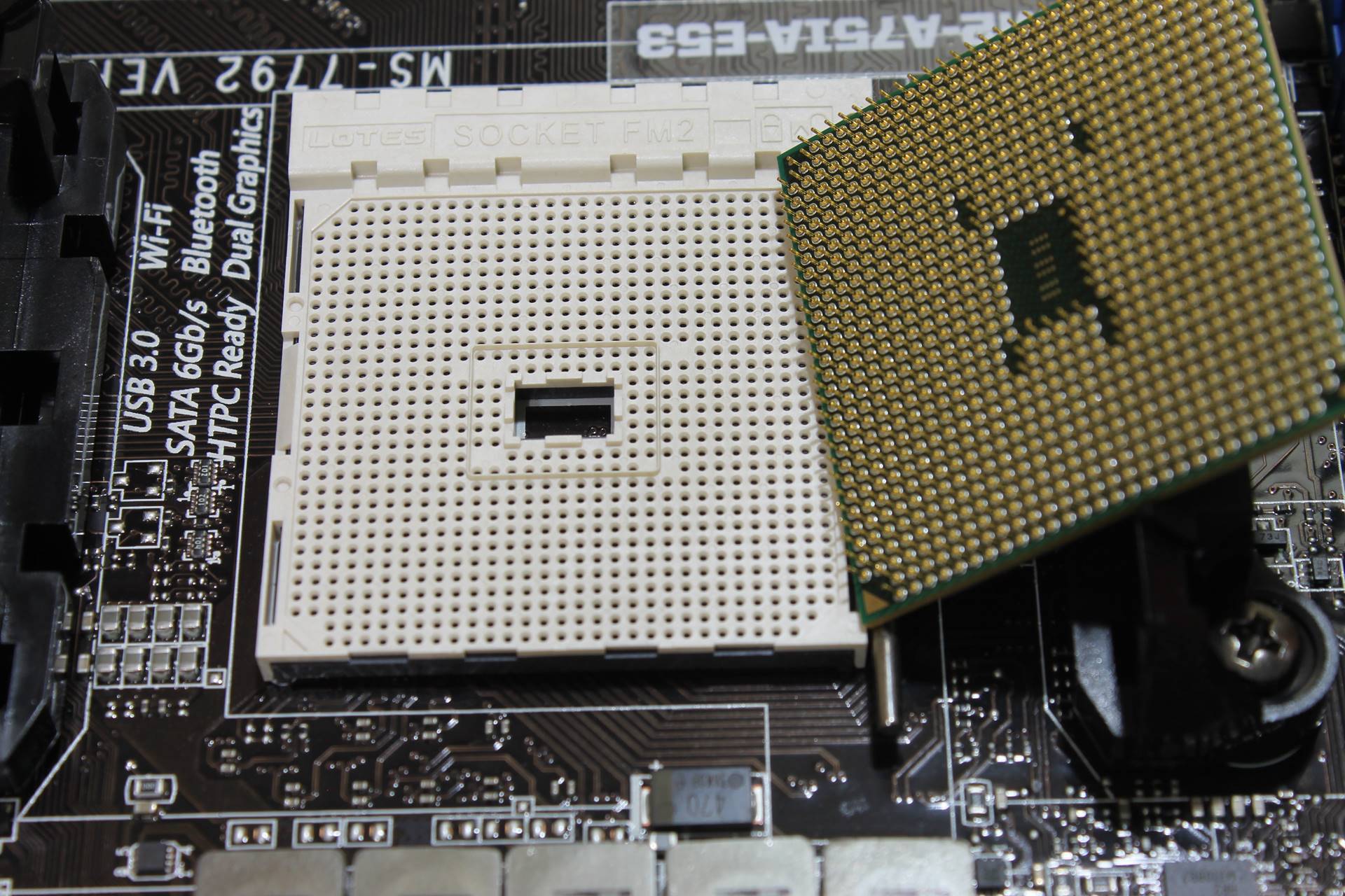

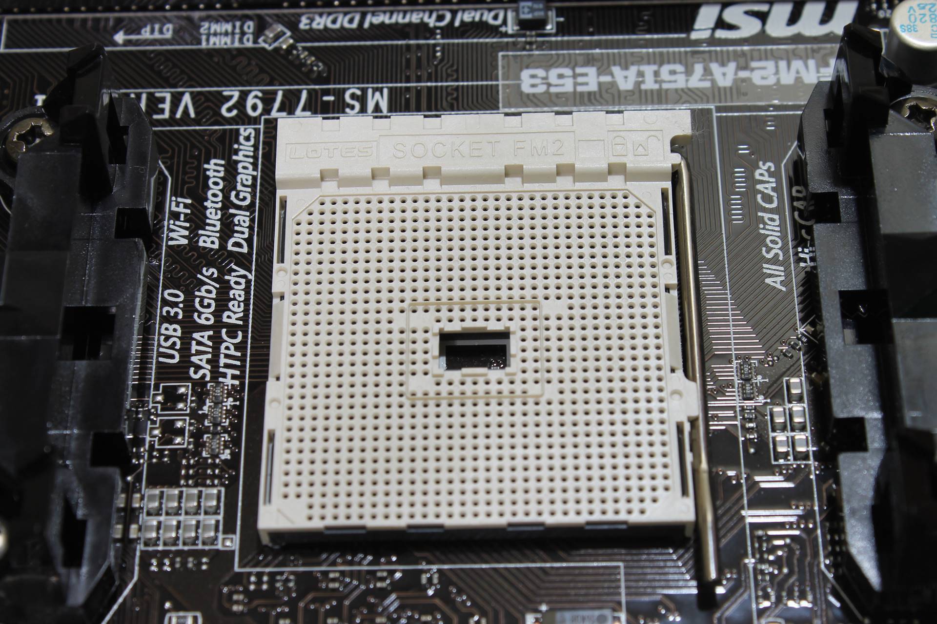

İşlemci : A10 5700 : İşlemci Nasıl Takılır ?
İlk yapmamız gereken, anakartta işlemci soketinin bulunduğu noktadaki metal bir kürdan gibi görünen klipsi kaldırıp soketi Cpu takmaya hazırlamak. Sonrasında Cpu'nun yönüne bakıyoruz. Cpu ' nun yanlış takılması gibi bir ihtimal yok çünkü sadece tek bir yönde takılabilir. Başka türlü sokete oturmaz zaten. Burada dikkat etmemiz gereken nokta burası, cpu eğer oturmuyorsa zorlamamalıyız eğer pinler yamulursa Cpu kullanılmaz hale gelir.
Cpu yu yerine koyduğumuzda zaten kendiliğinden yuvasına oturacak. Sonrasında, metal kilidi anakarta doğru çekip bastırıyoruz ve işlemciyi yuvasına kilitlemiş oluyoruz. Sonraki hamle cpu üzerine termal macun sürmek. Termal macunu nasıl sürdüğümüzün çok önemi yok, fazla olmasın yeterli. Anakarta taşan macunu temizlemek işkence olur çünkü. Sonrasındaysa işlemci soğutucusunu çok basit bir şekilde yerleştiriyoruz. Bütün bu montaj safhası anakart kitapçığında anlatılıyor. Eğer farklı bir işlemci soğutucusu kullanılacaksa, kutunun işinden çıkan kullanma kılavuzuna bakılmalı.

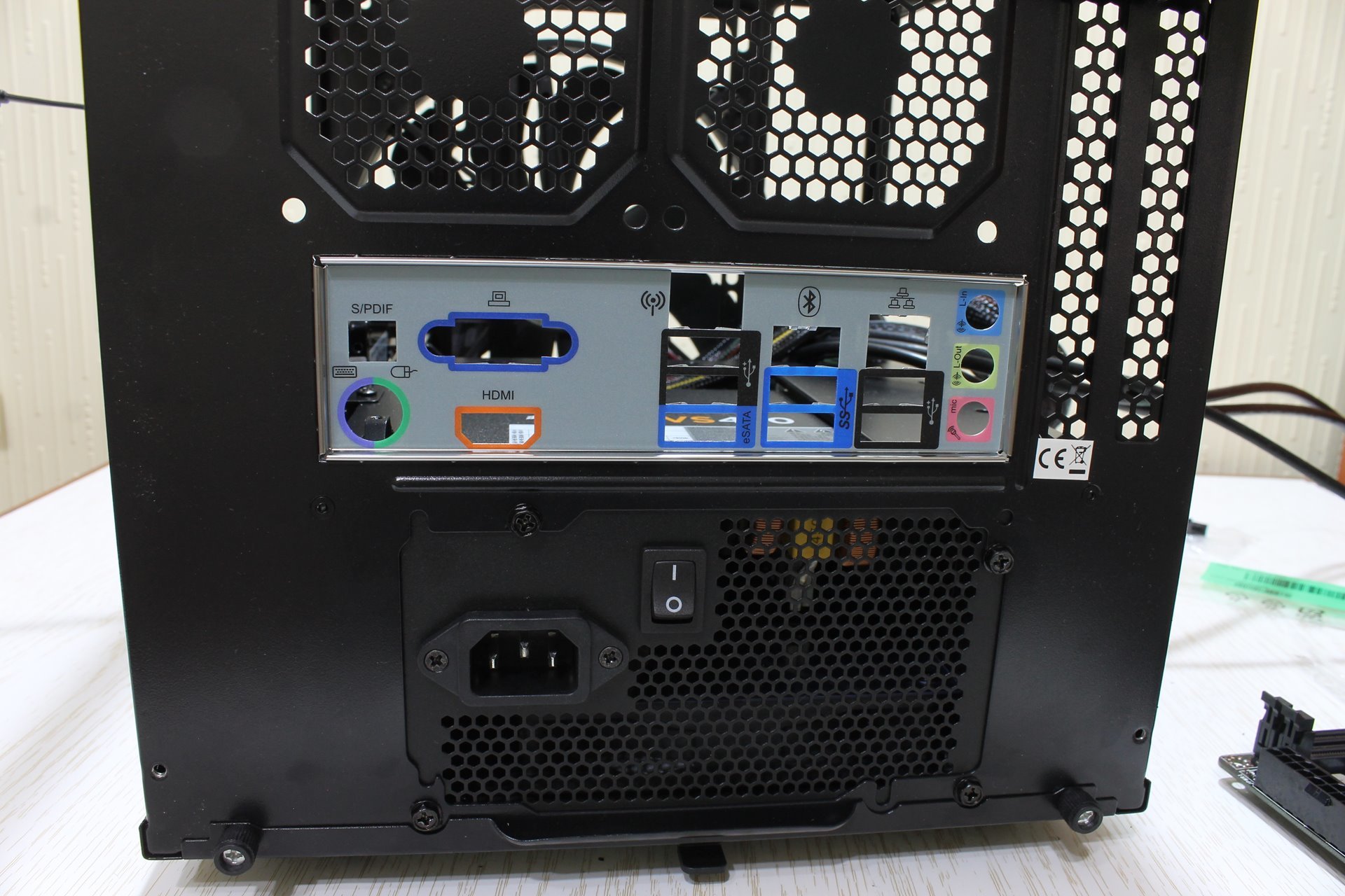

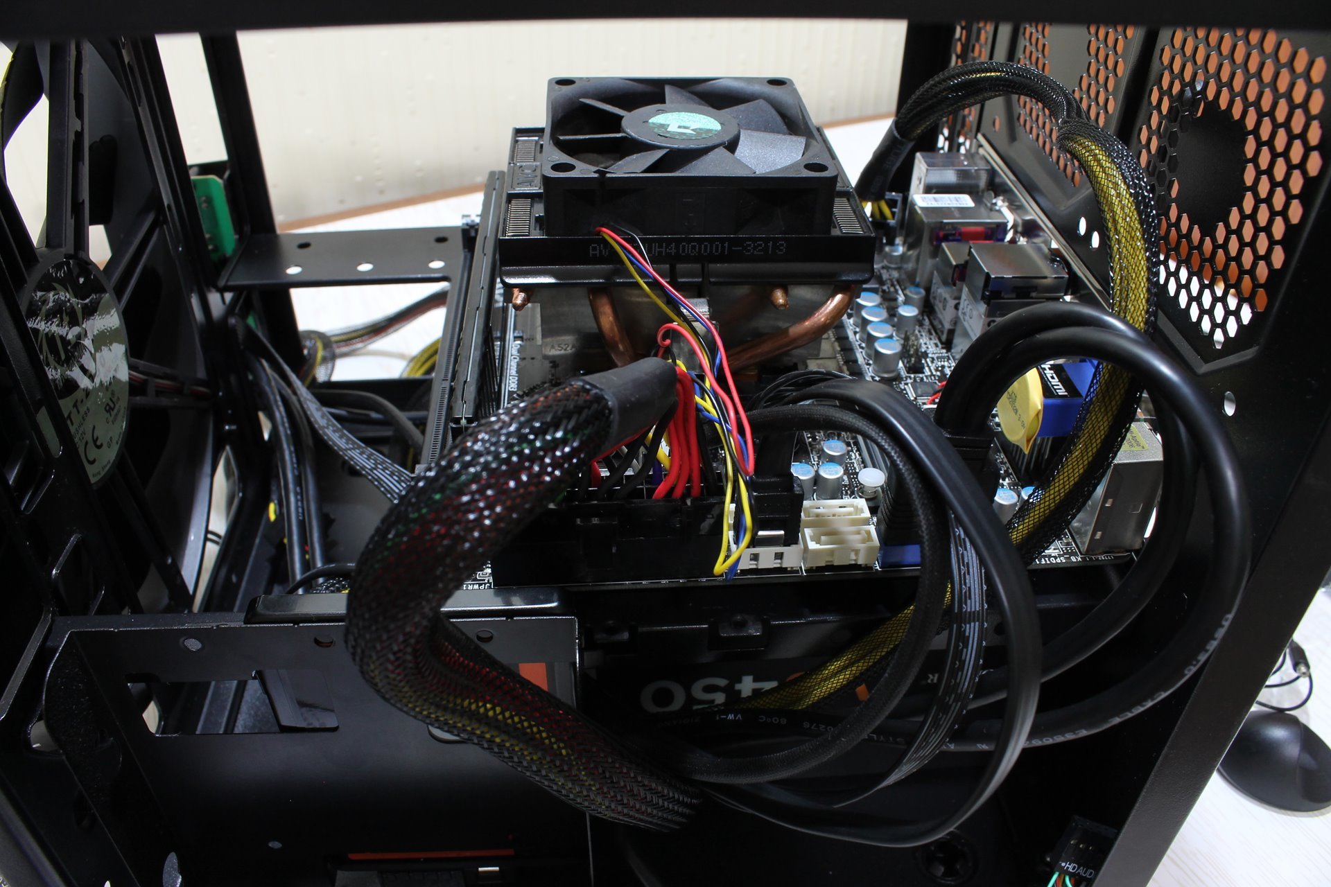

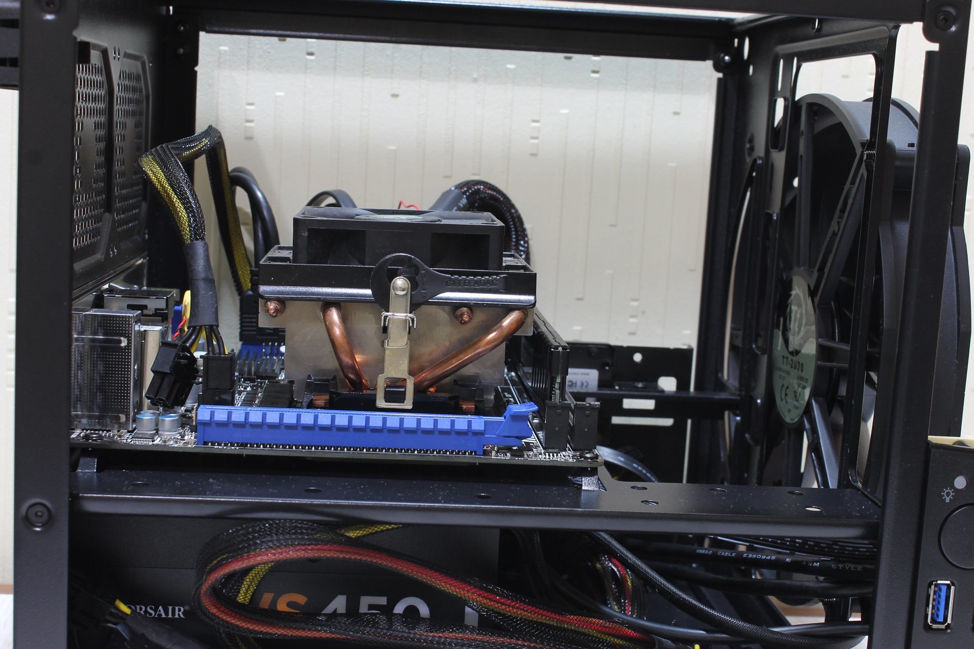

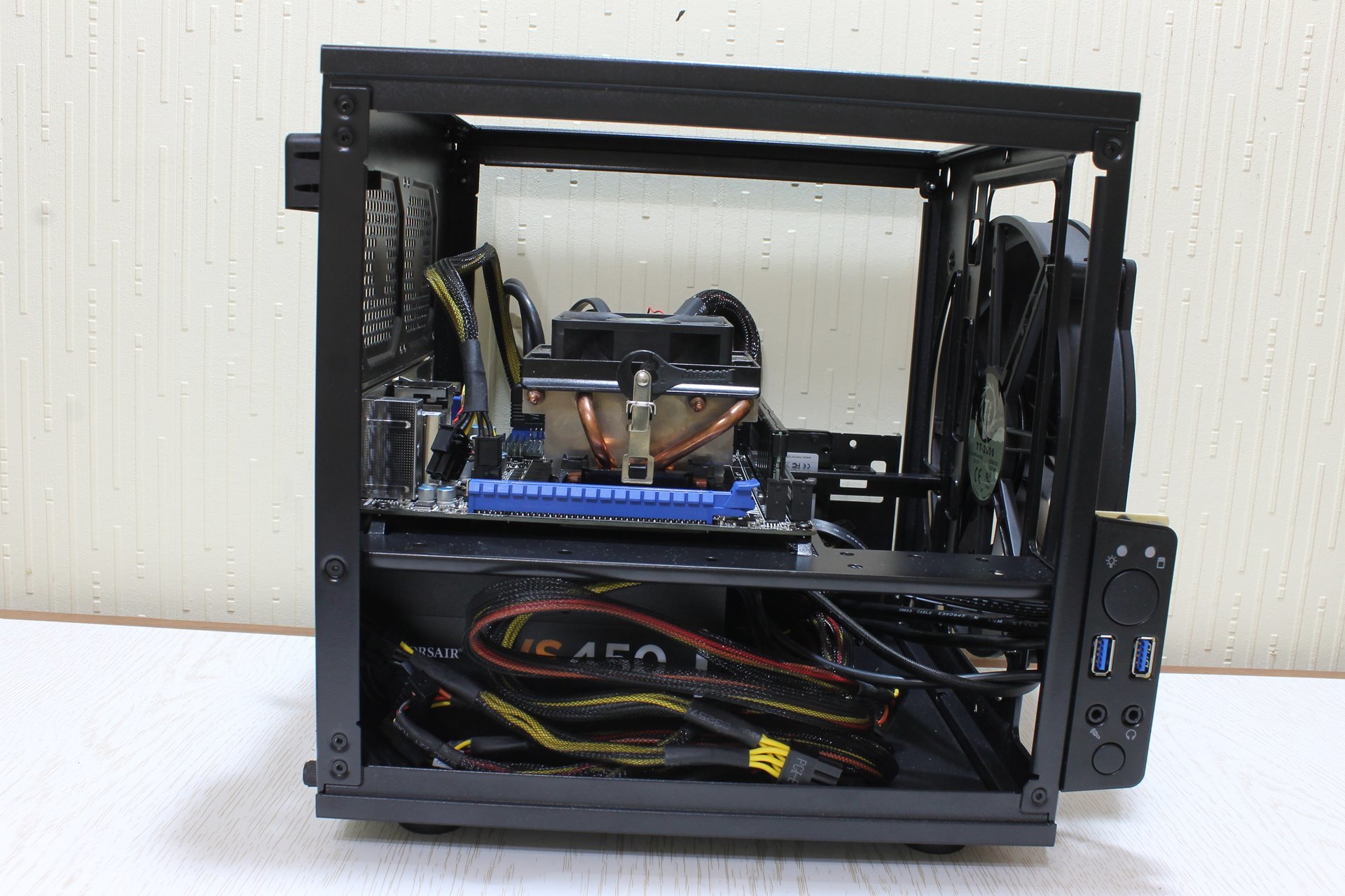

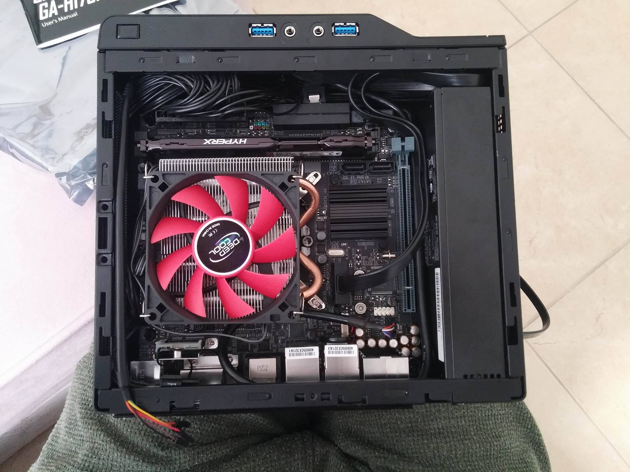

Montaj Kılavuzu

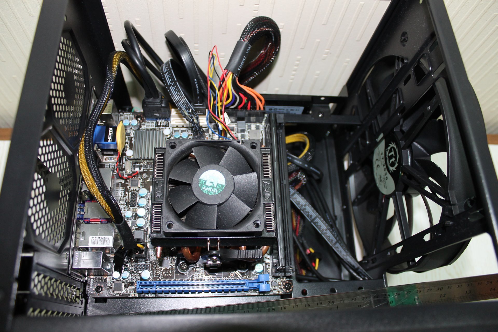

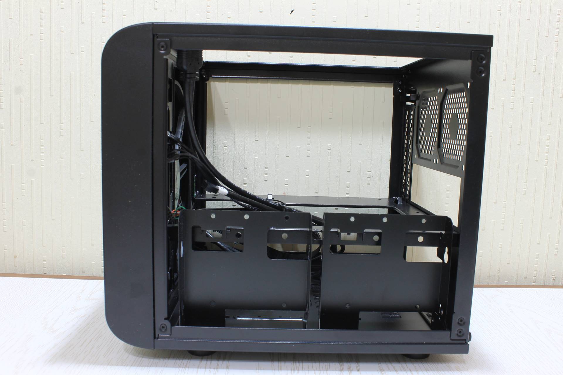

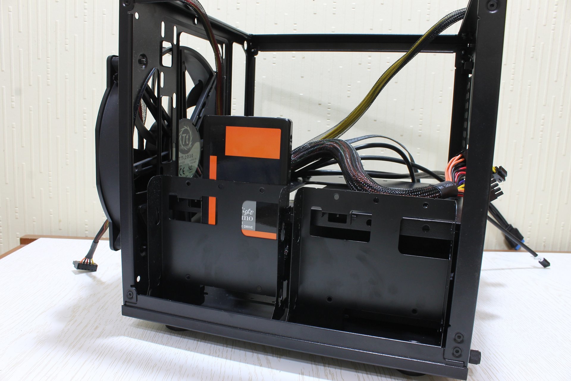

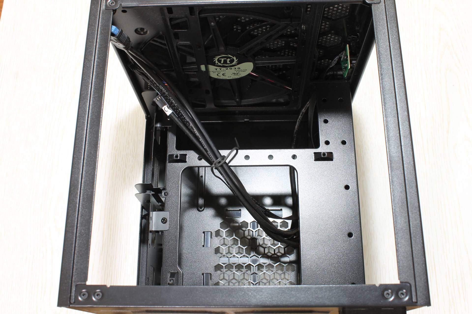

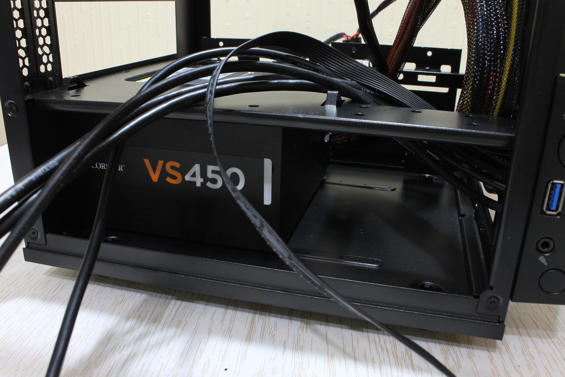

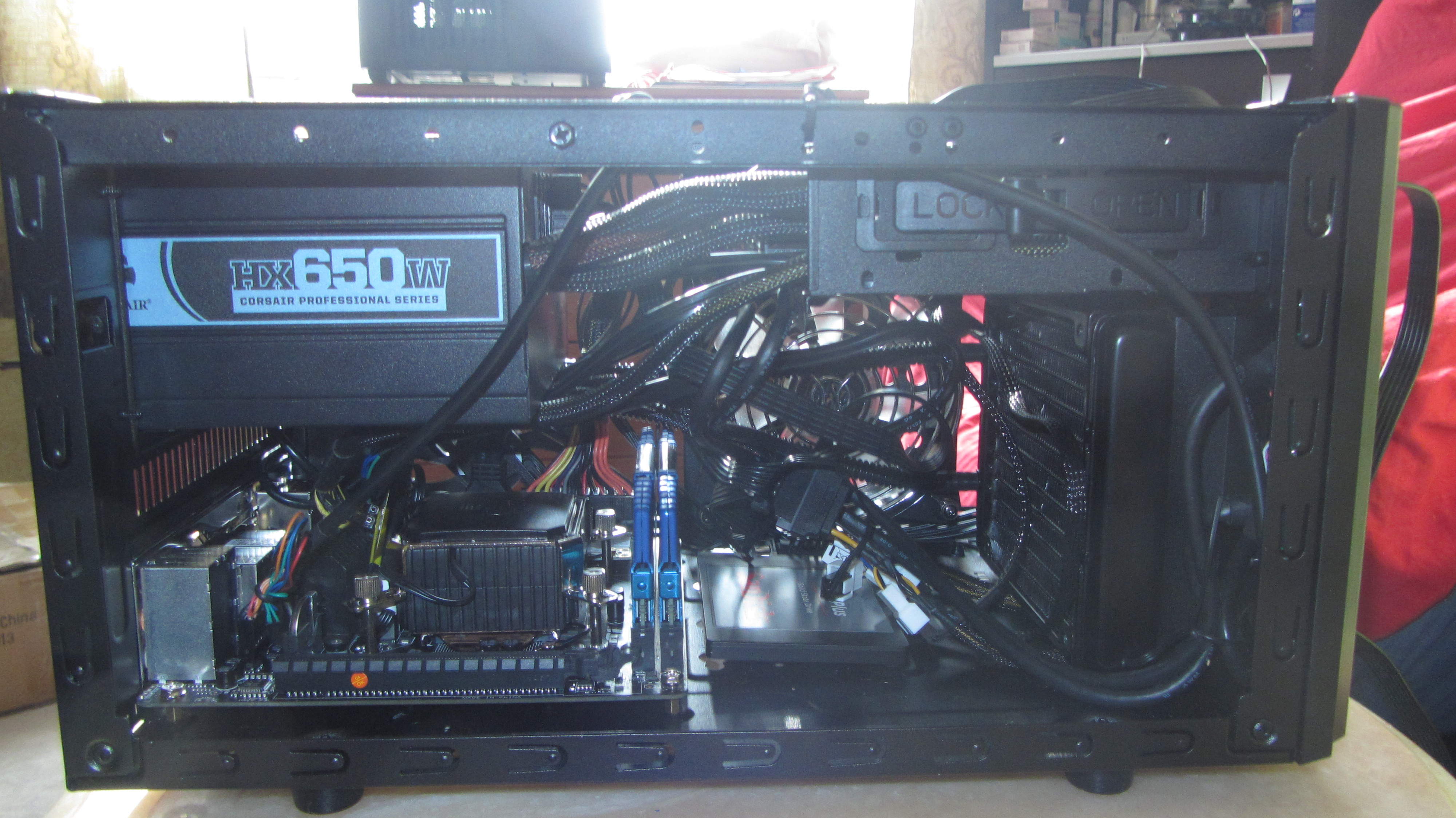

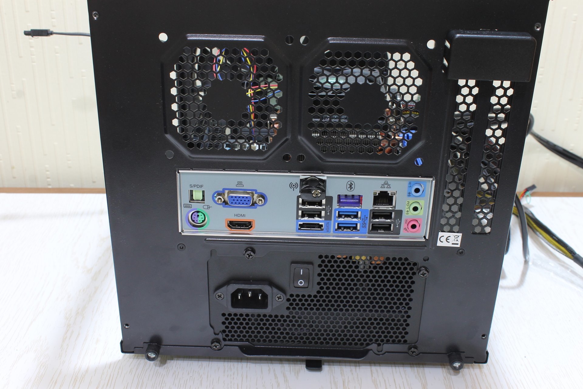

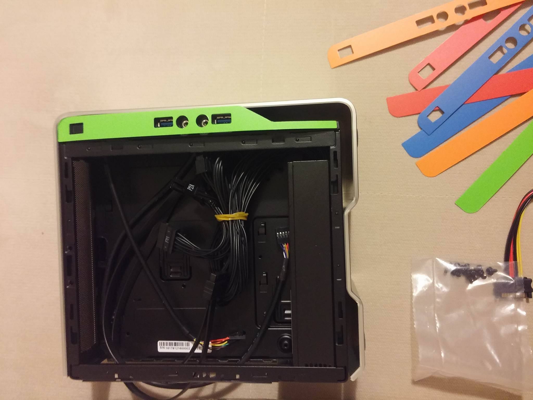

İlk bakışta, ben bu psu yu bu kasaya nasıl sokarım diye düşünebilirsiniz ama çok geçmeden 2 tane parmak vidayı sökmediğinizi anlayacaksınız. O vidaları çözünde, alt kapakta çıkmış oluyor ve kasamız bütün açık seçikliğiyle önümüzde kalıyor. Psu yu montajlamak çok zor değil ama aşt kapakta psu için küçük kızaklar olsaydı çok daha kolay olabilirdi çünkü psu yu kapağa koyup kasaya takında, psu yu kasaya vidalamak için elimizi içine sokup geriye doğru iteklememiz gerekiyor. Sonrasında anakart arka plakasını ta kasaya takıyoruz.

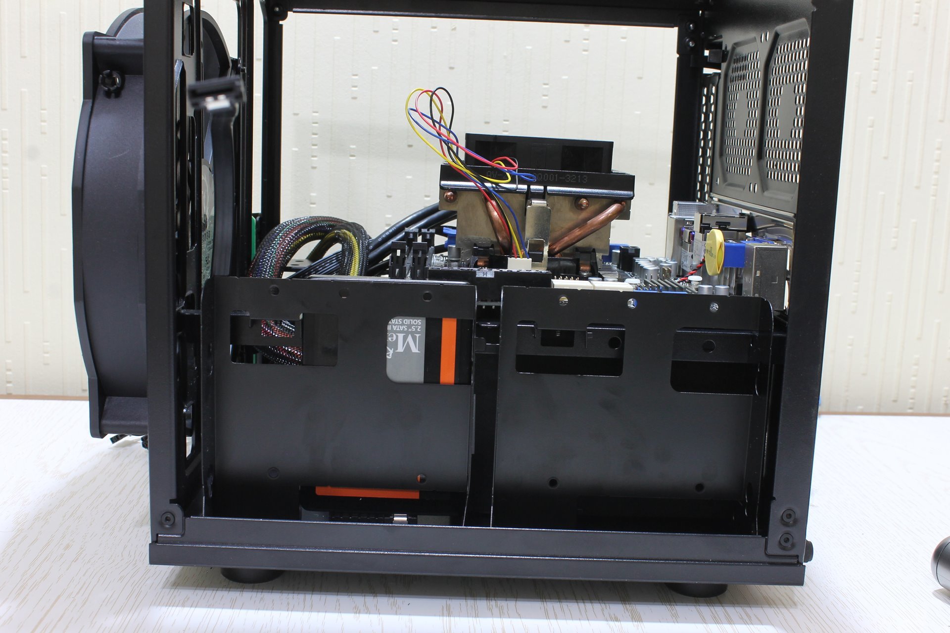

Anakartı montajlamadan önce biraz kasa içi keşif yapıyoruz. Depolama birimini anakarttan önce montajlamak çok daha pratik. Metal aparata vidalamaya da gerek kalmadan SSD yi kolayca takıyoruz. Alttan güç ve sata bağlantısını yapıp sata kablosunun ucunu anakarta takılmak üzere müsait yerden geçirip bırakıyoruz. Sonrasında Cpu ve Soğutucusunu taktığımız anakartı , arka plakaya tam oturup kasadaki vida deliklerine tam denk gelecek şekilde ayarlıyoruz ve sonrasında 4 köşesinden kasaya , anakart vidaları ile vidalıyoruz. Belleğimizi de slota takmayı unutmuyoruz yoksa sistem görüntüsü ekrana gelmez.
Anakartın 4 pinli Cpu güç girişine, önceden hazırladığımız Psu 4 Pin Cpu bağlantısını ve 24pin anakart güç bağlantısını takıyoruz. Bunun dışında anakarta güç bağlantısı yapmayacağımız için kalan güç kablolarını birbirine bağlayıp kasada müsait yerde saklıyoruz. Core V1 de Psu yanındaki boşluk bunun için fazlasıyla uygun.

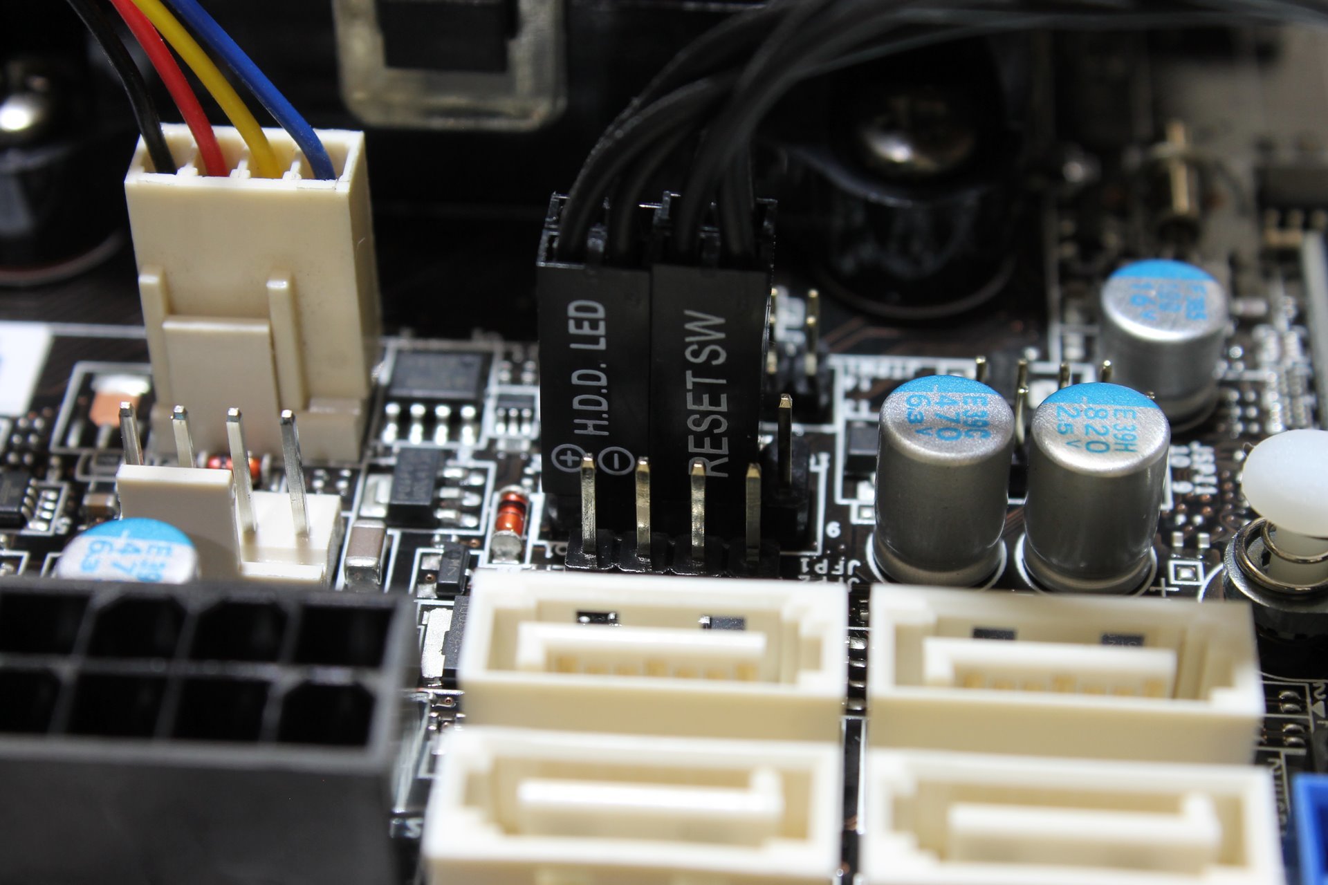

Anakartın kullanma talimatında da belirtilen, kasanın Power- Reset - HDD LED gibi kasa üzerindeki butonları çalıştıran switchleri , anakartta belirtilen yere sırasıyla bağlıyoruz. Yanlış bağlanırsa kasa üzerindeki butonlar çalışmaz, bu yüzden daha önce hiç bağlamadıysanız mutlaka anakart kitapçığından yardım alın.
Ekran kartı takmadığımız için montaj işlemi bu kadar kısa sürüyor. Ekran kartı takmış olsaydık, mavi slota takıp güç kaynağından güç girişlerini bağlamamız gerekirdi. Core V1 ' in ekran kartı boşluğu , 28.5cm uzunluğu geçmeyen ve 2 slottan fazla yer kaplamayan ekran kartlarını destekleyecek seviyede. Unutmadan söyleyelim , kasaya ekstra bir lan kablosu bağlamamak ve sistemi daha taşınabilir hale getirmek için Wifi antenini de bağlamayı unutmuyoruz.
Montaj bittikten sonra, Usb Belleğe yüklediğimiz Wİndows'u , kolayca sistemdeki SSD'ye kuruyoruz ve sonrasında gerekli sürücüleri yüklüyoruz. Sistem kullanılmaya hazır.

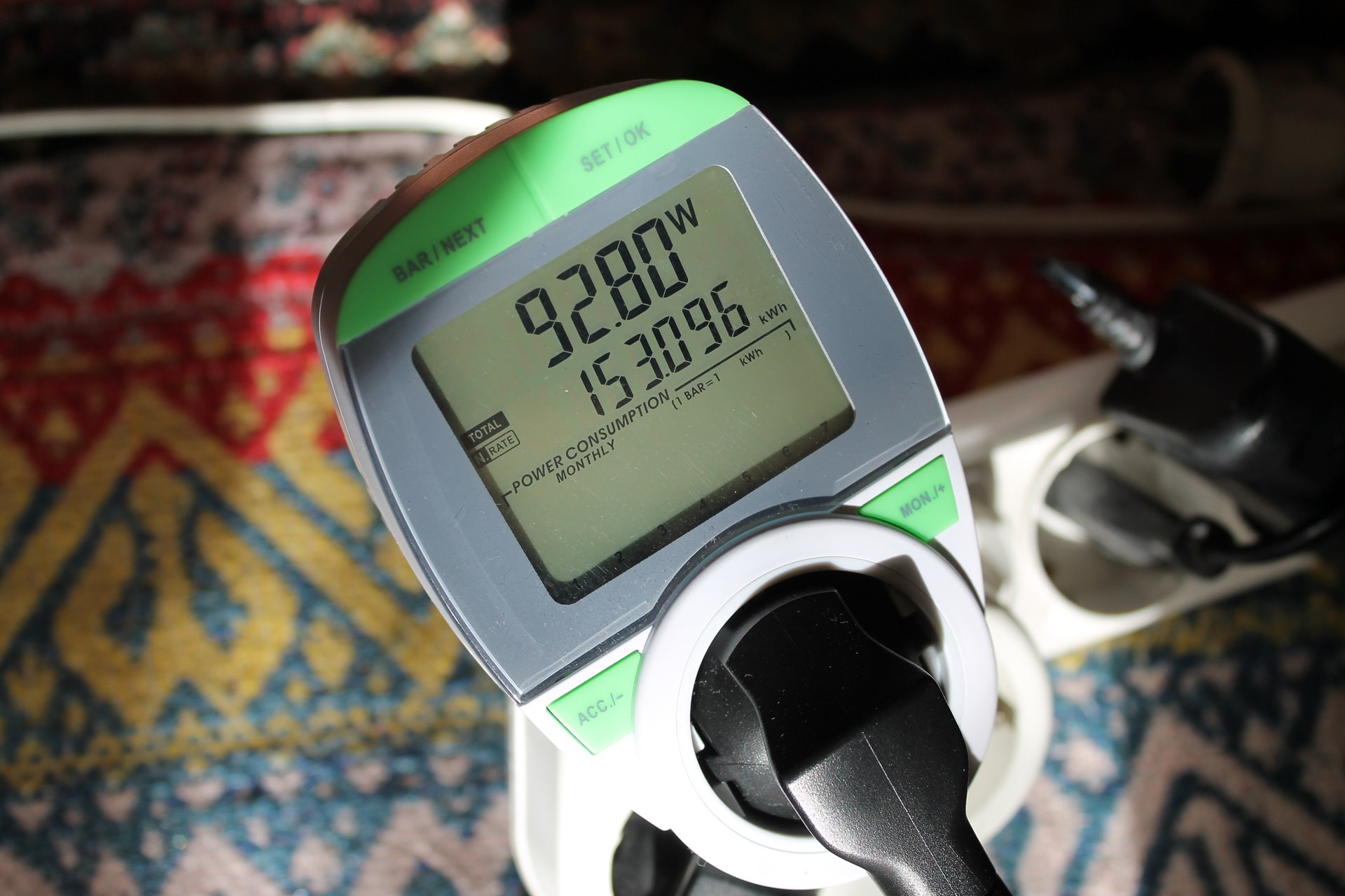

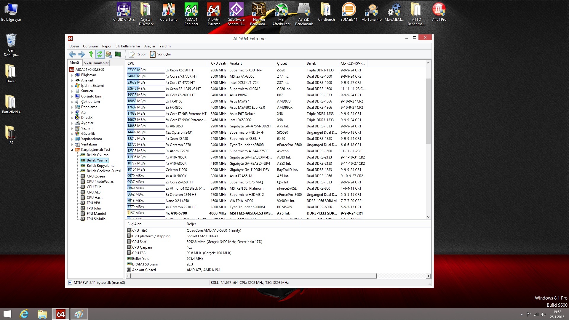

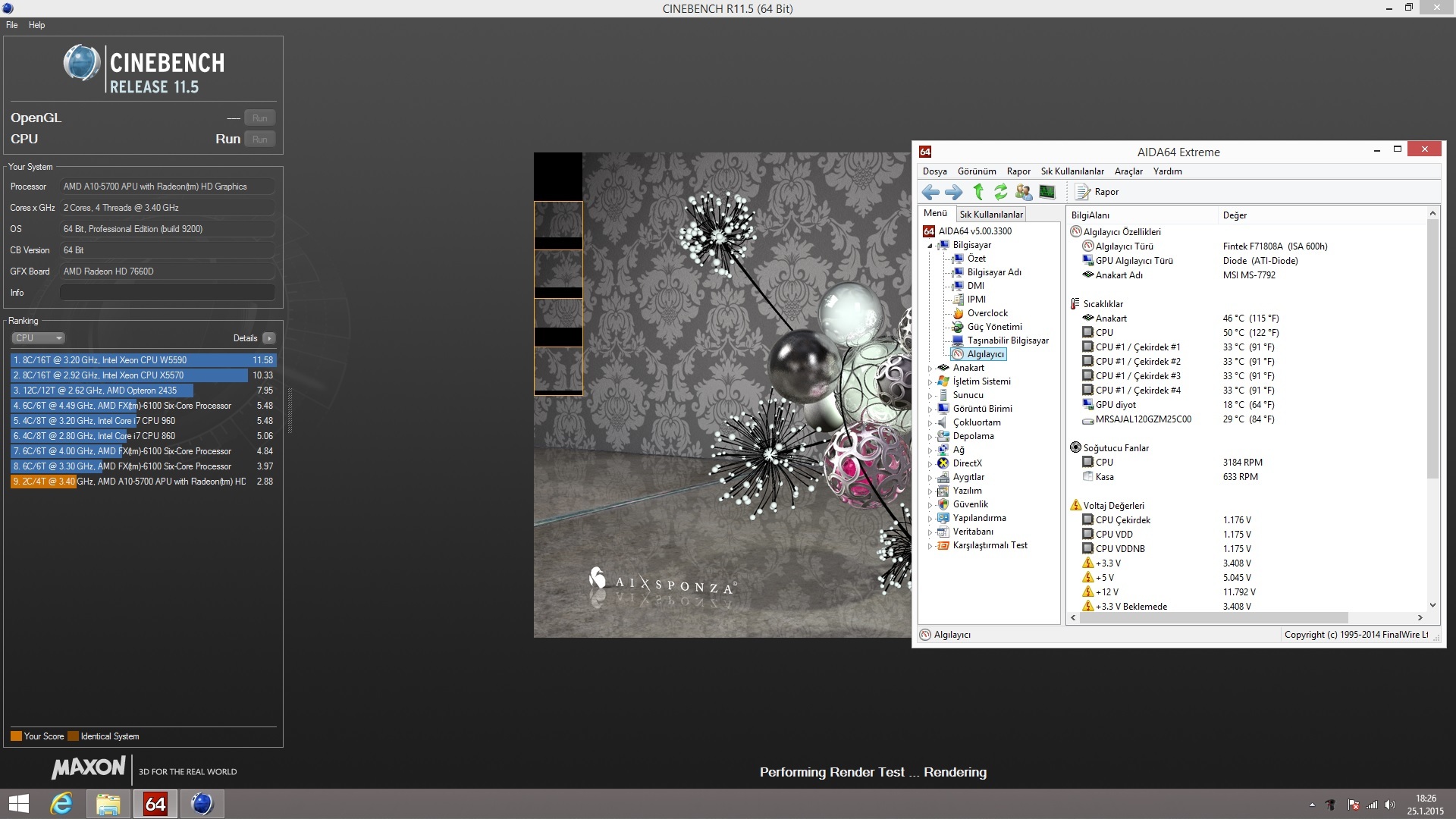

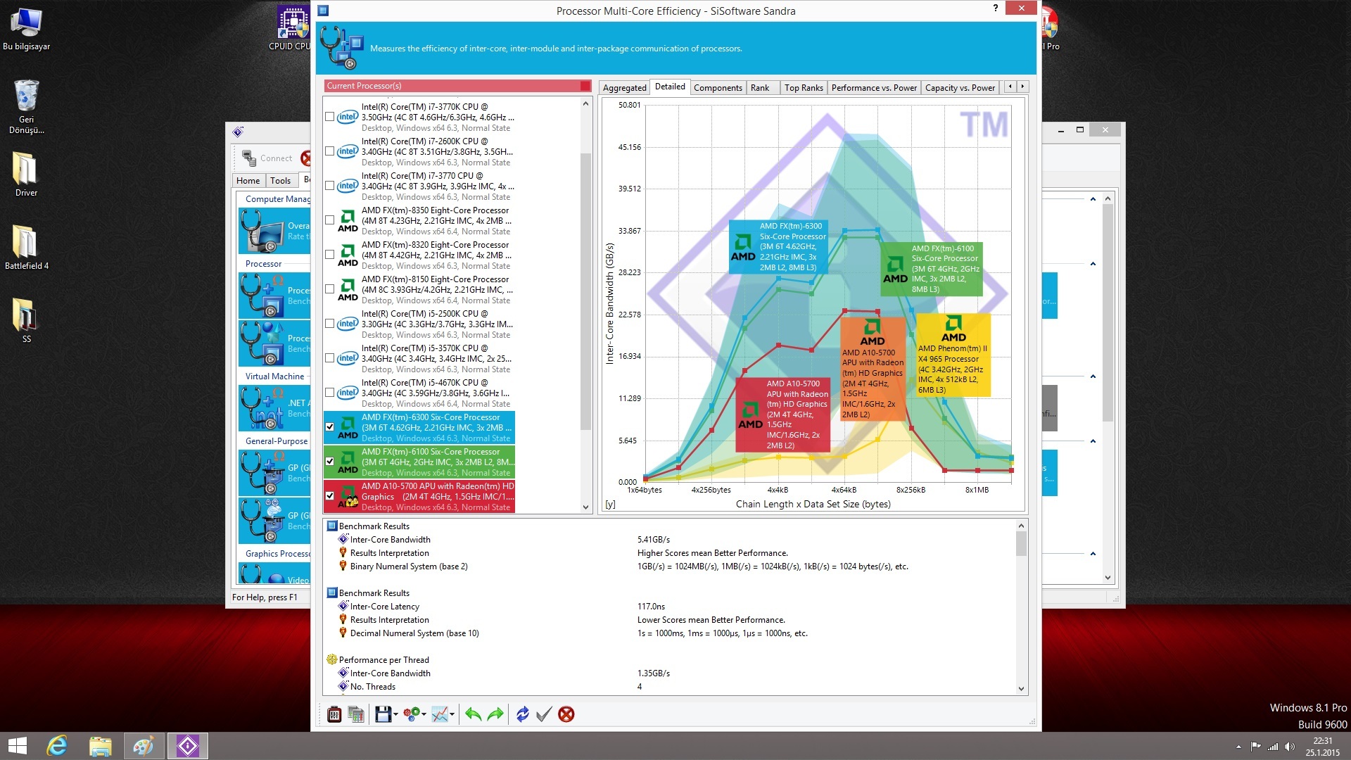

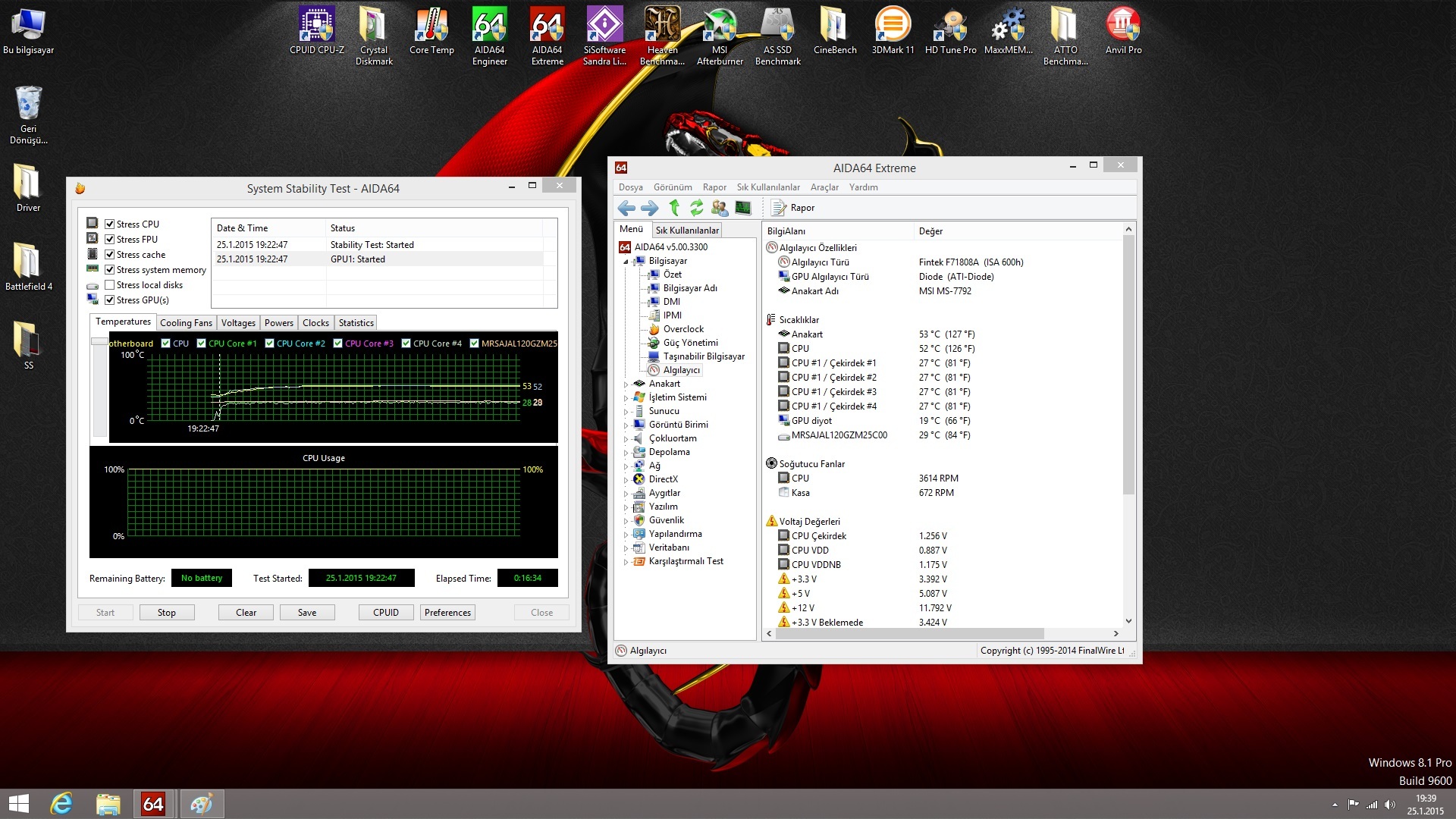

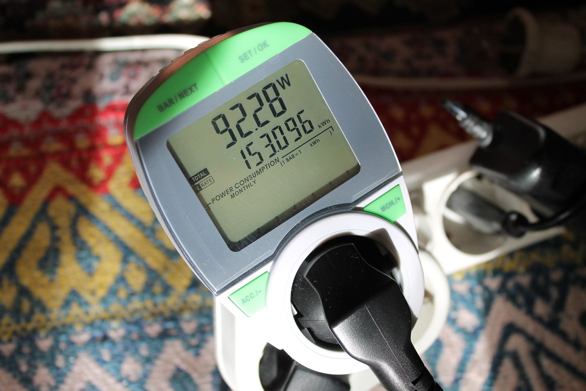

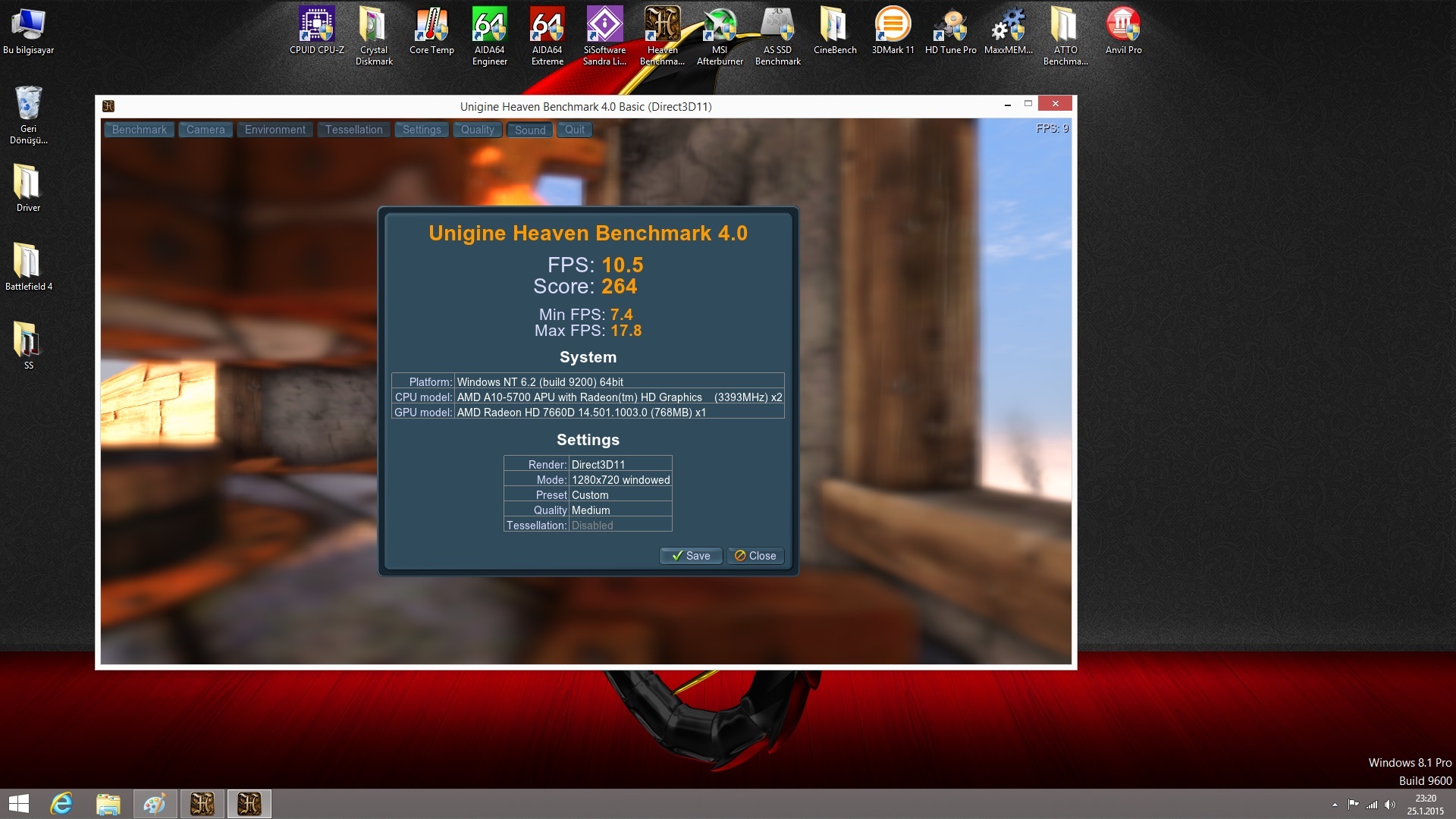

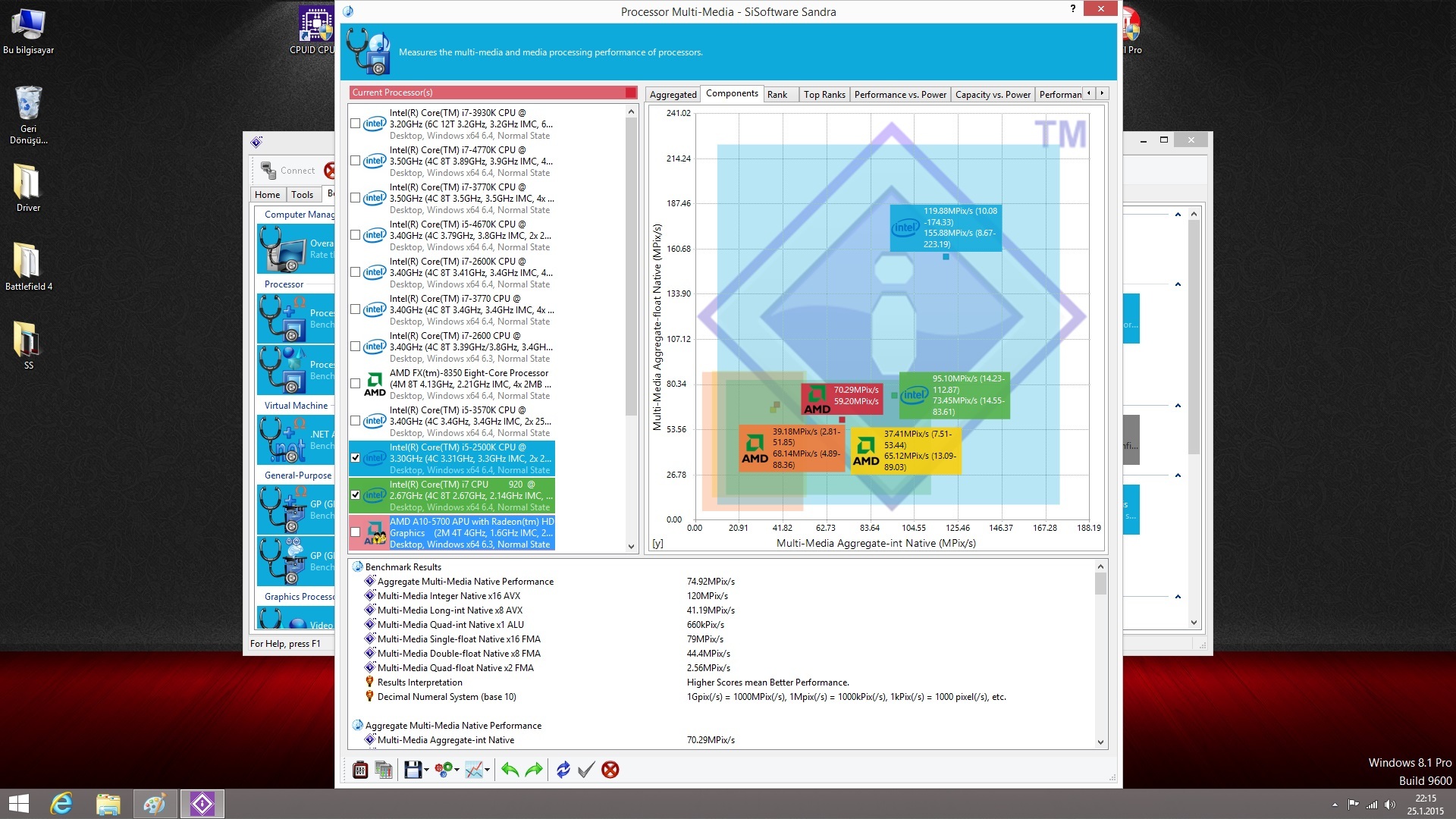

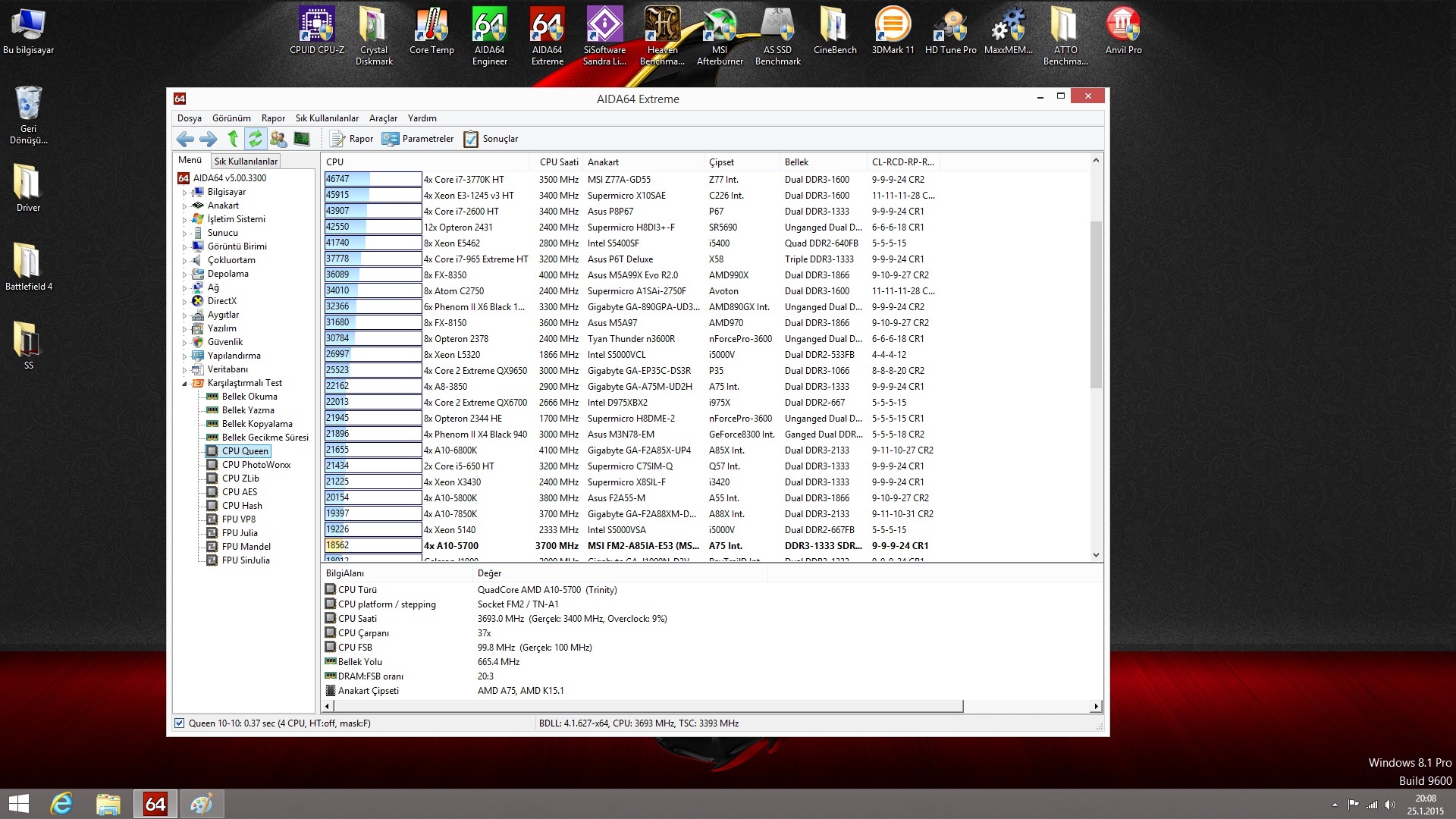

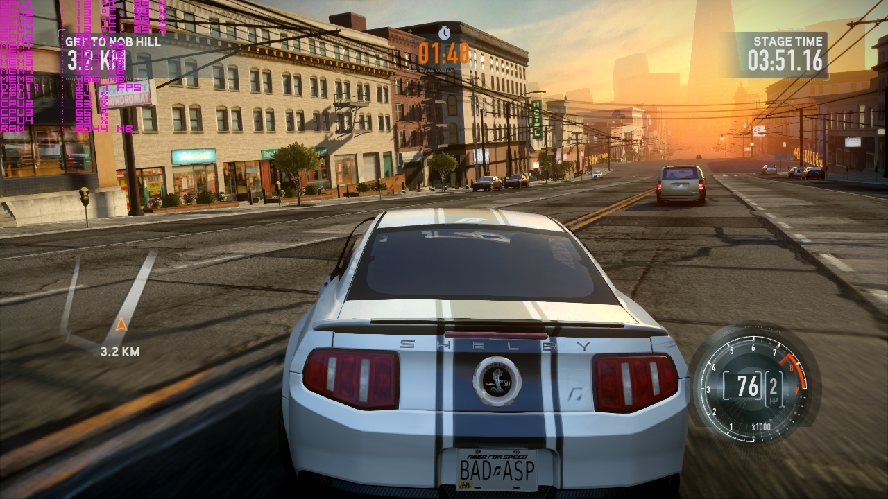

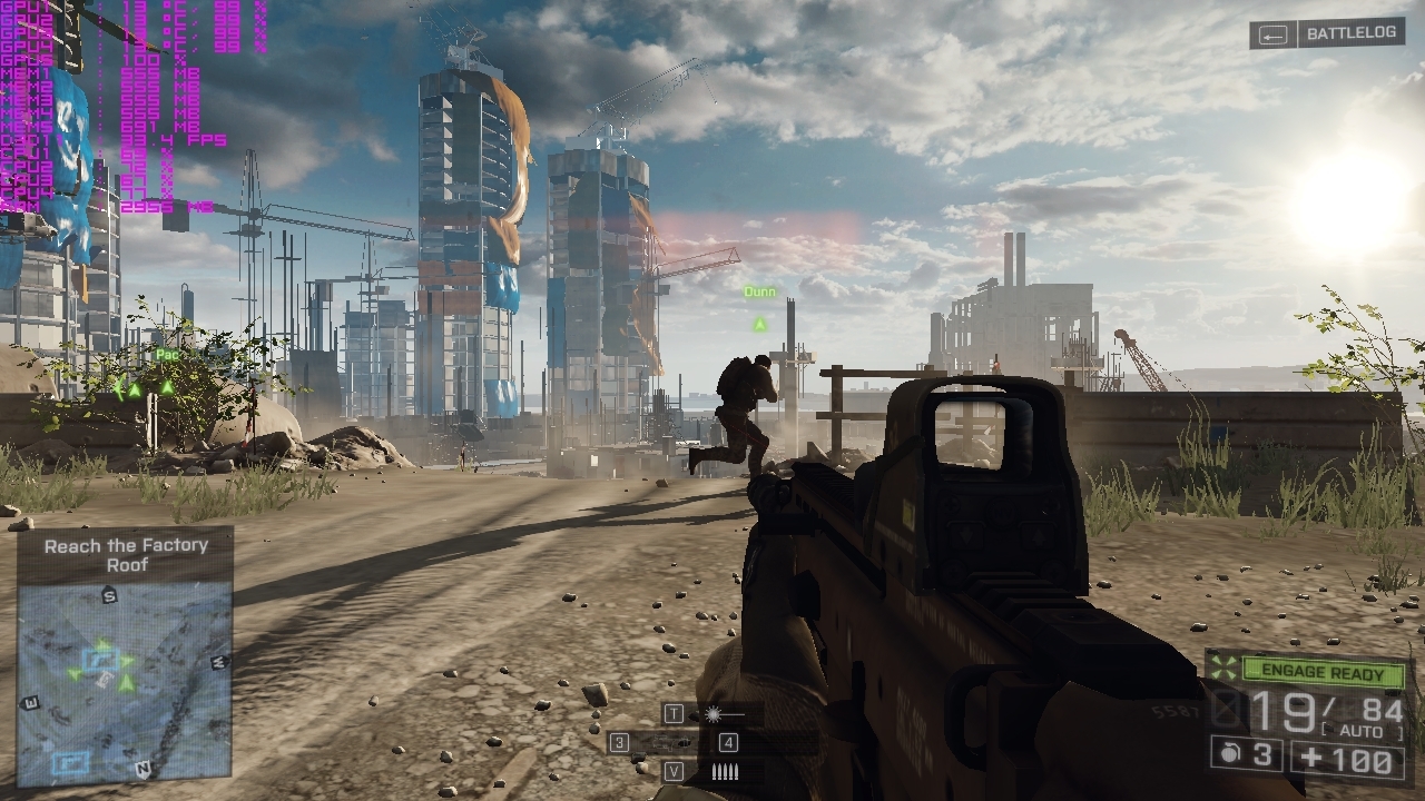

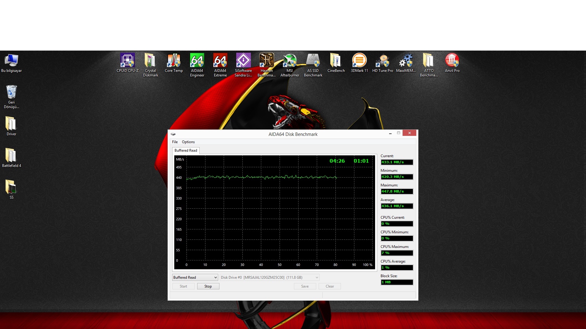

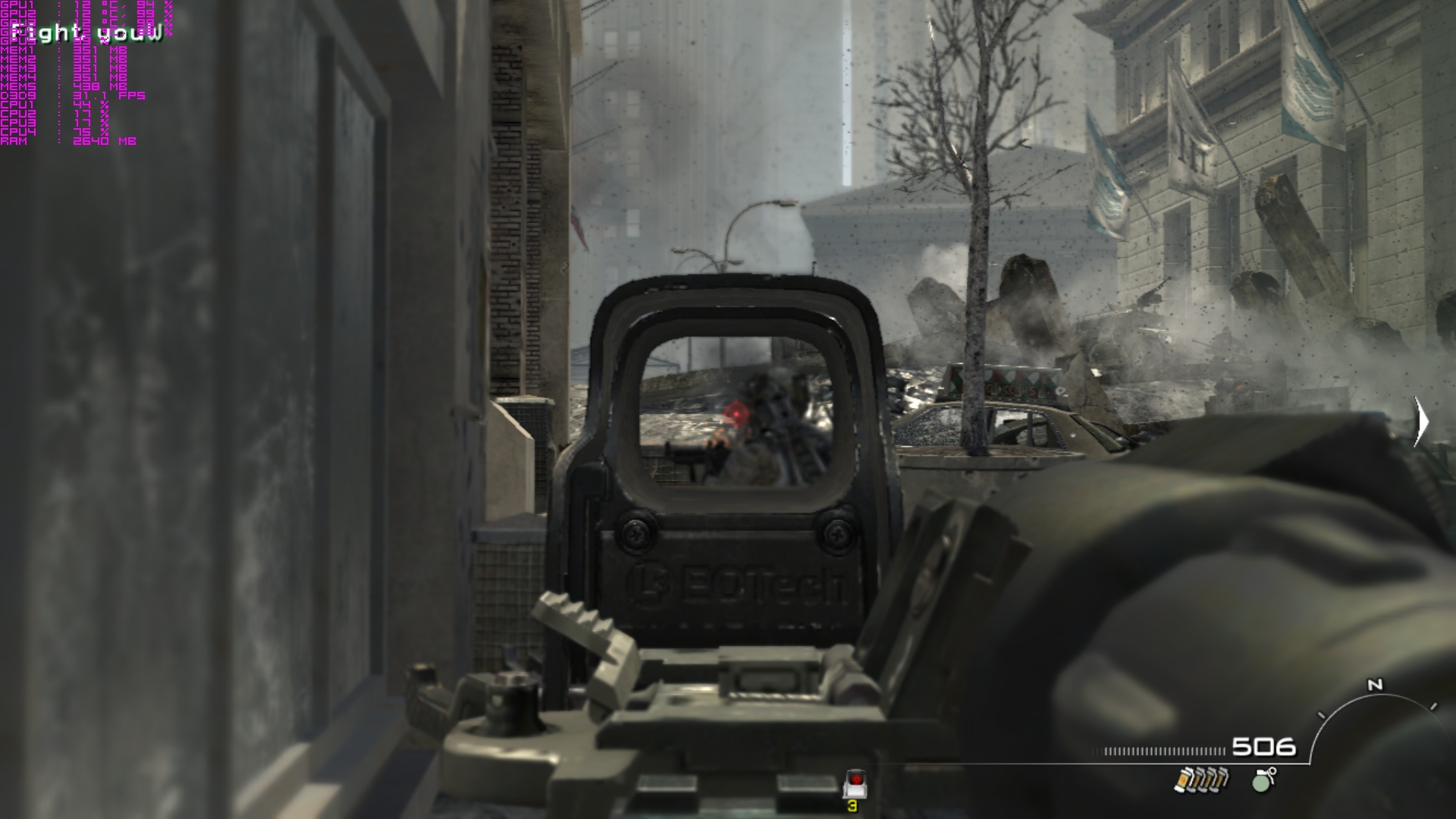

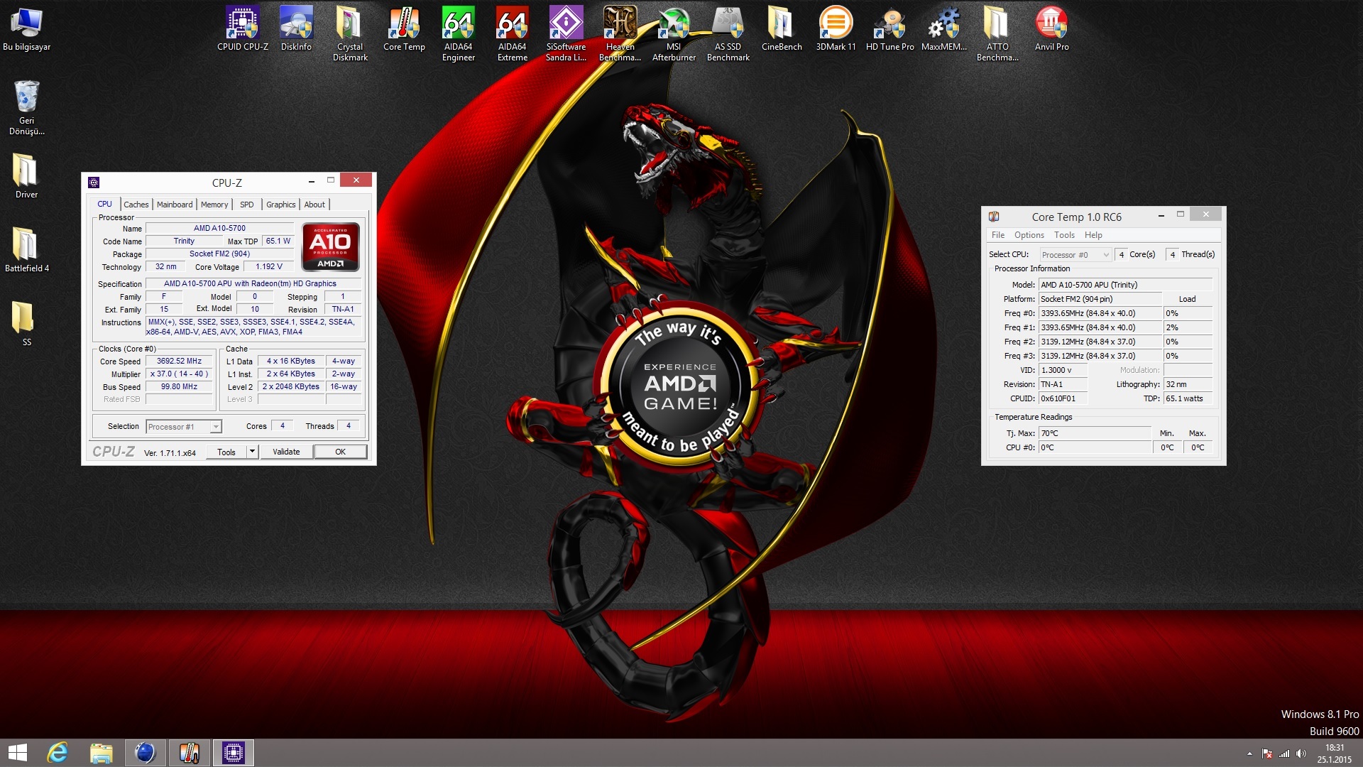

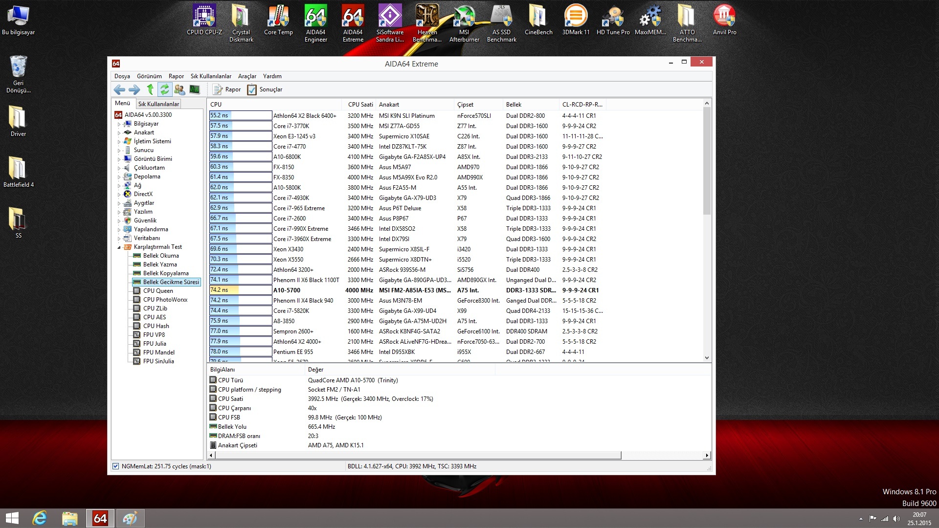

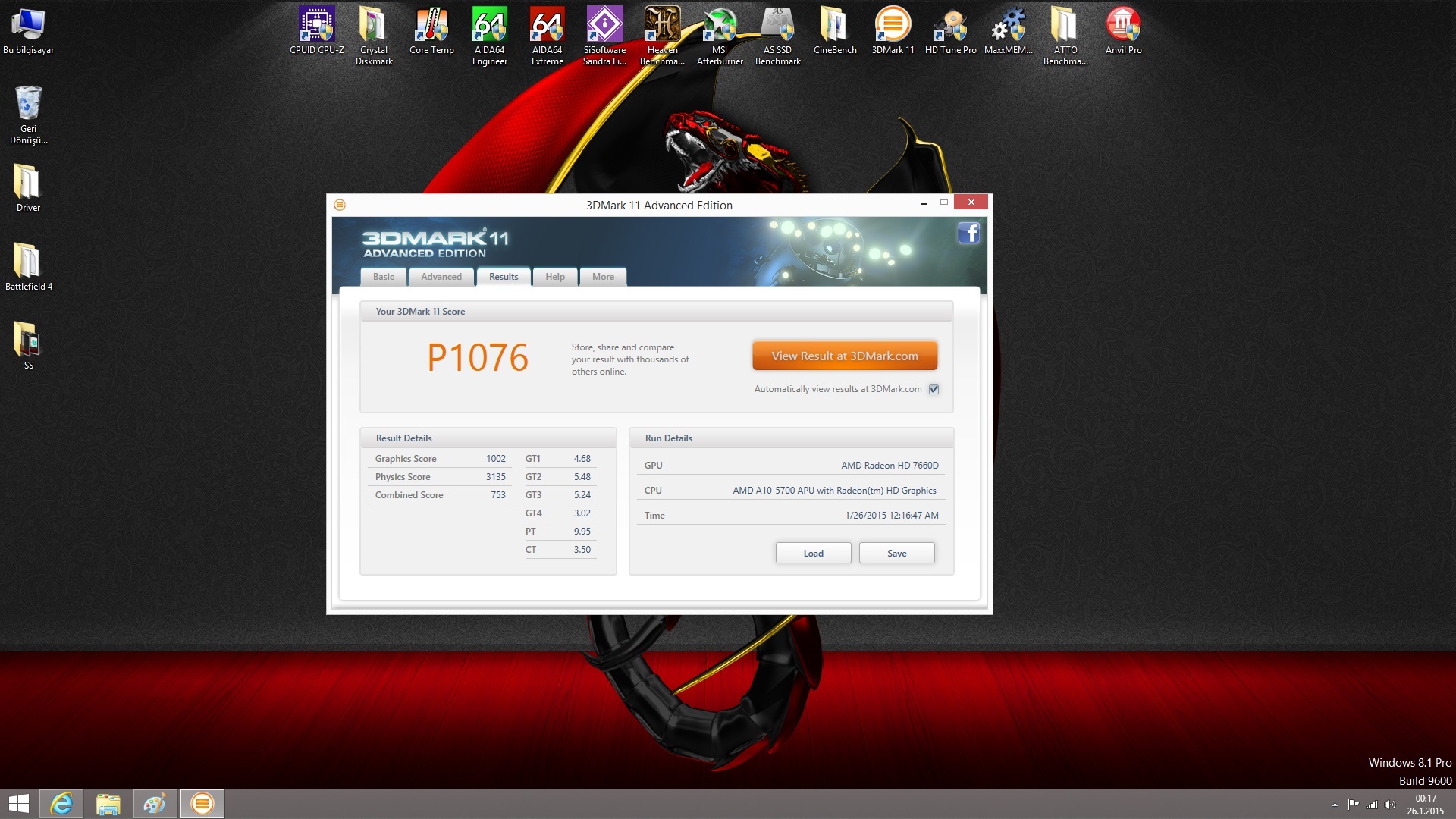

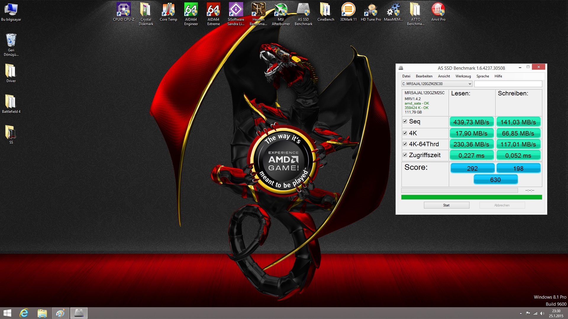

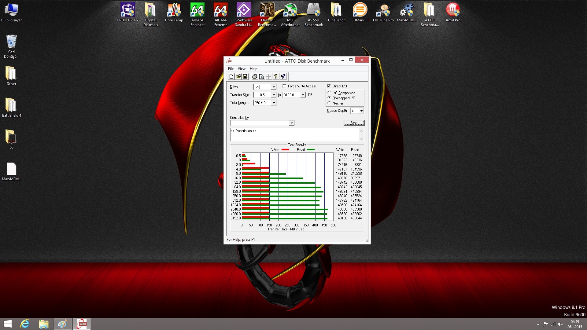

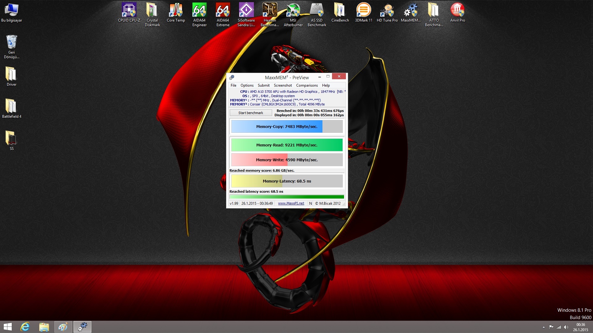

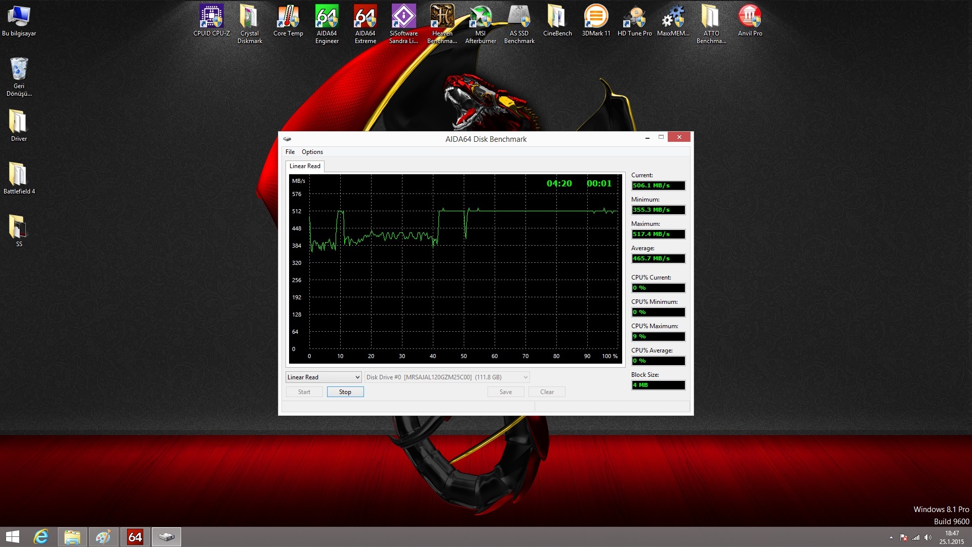

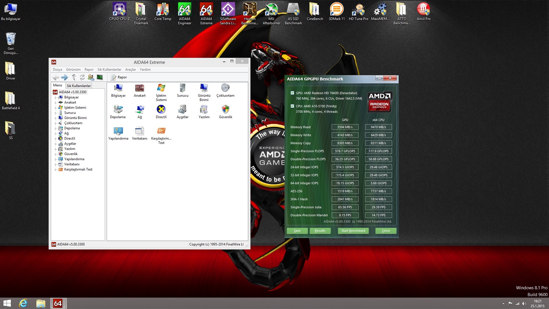

Performans Testleri

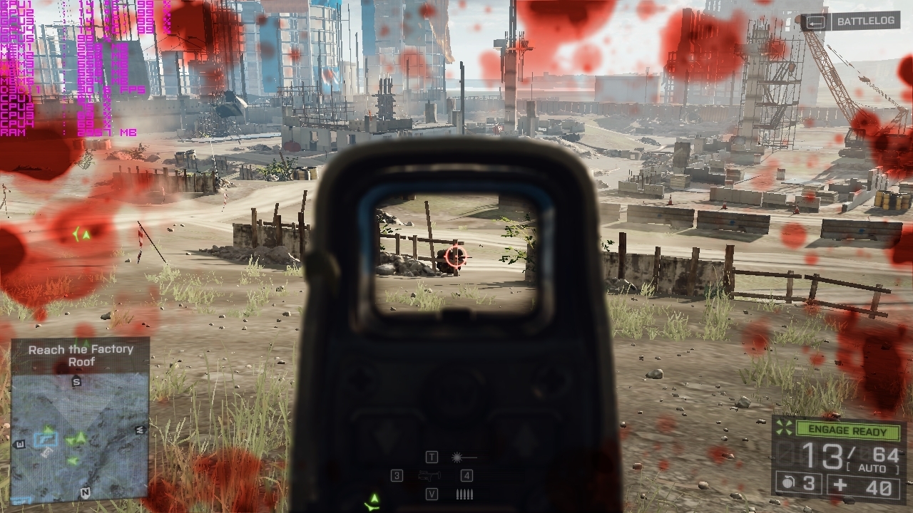

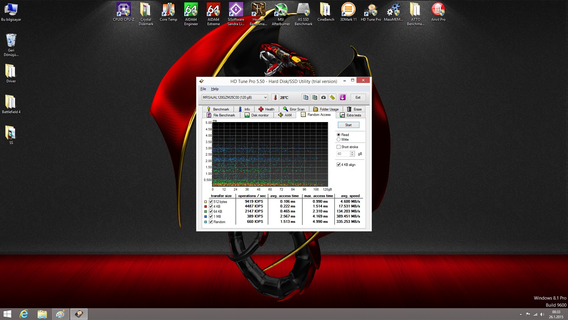

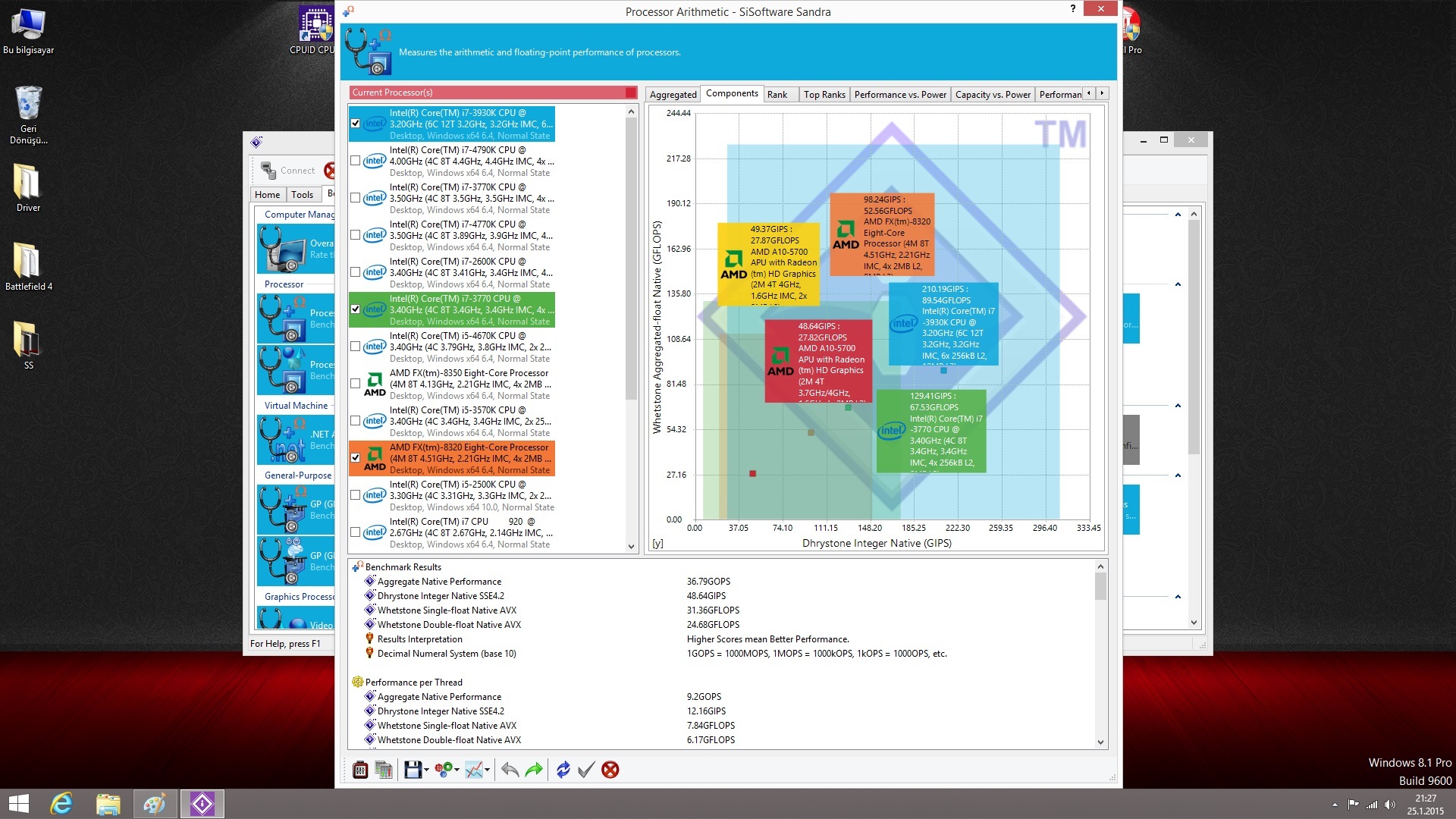

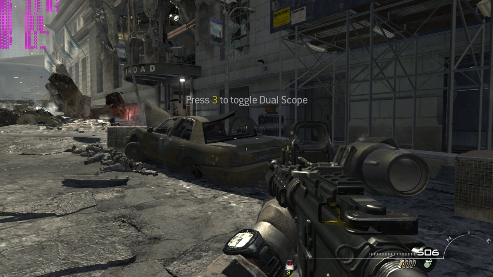

Aida 64 Extreme - SiSoft Sandra - Heaven Benachmark - 3D Mark 11 Basic - AS SSD Benchmark - Cinebench Relase 11.5 - HD Tune Pro - ATTO Benchmark
8GB Değişim ;

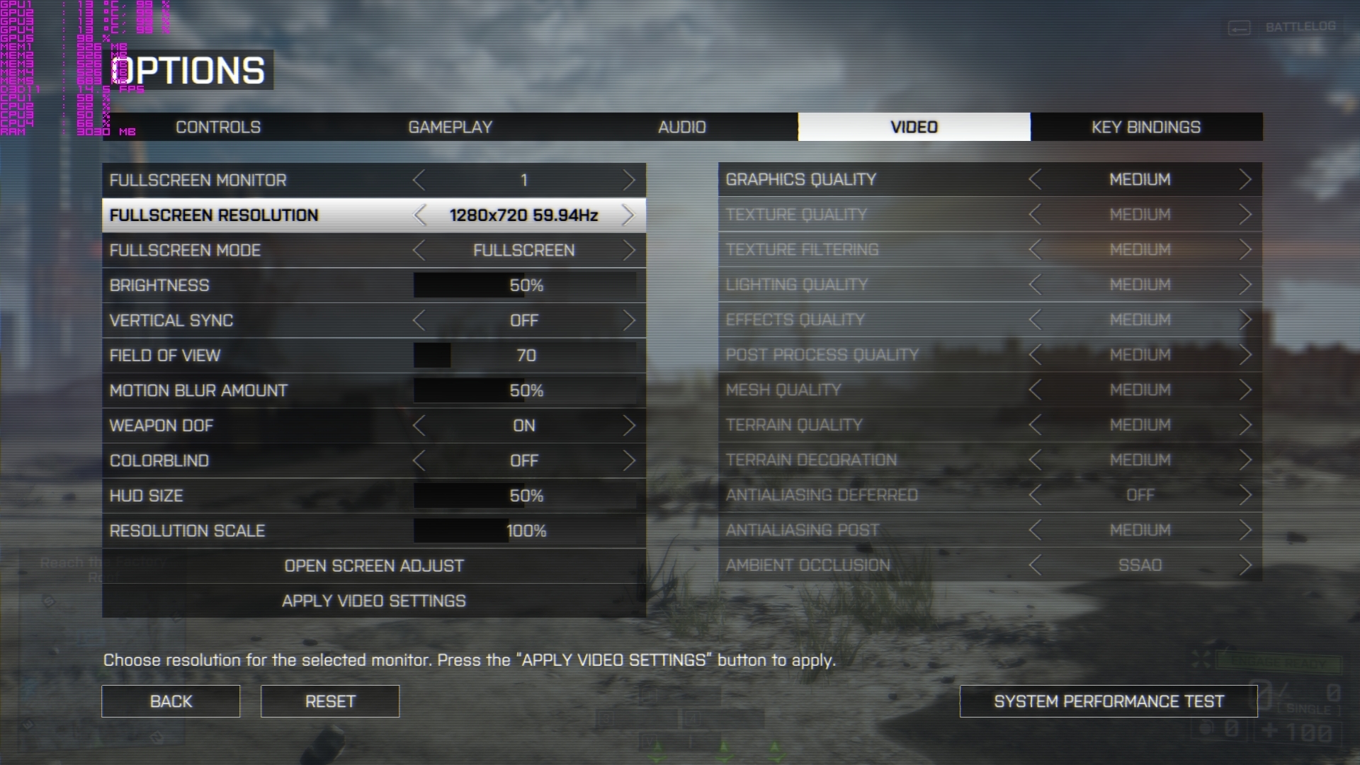

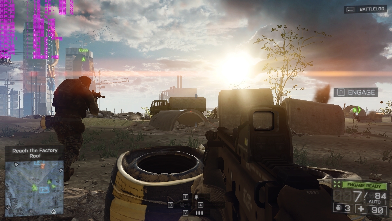

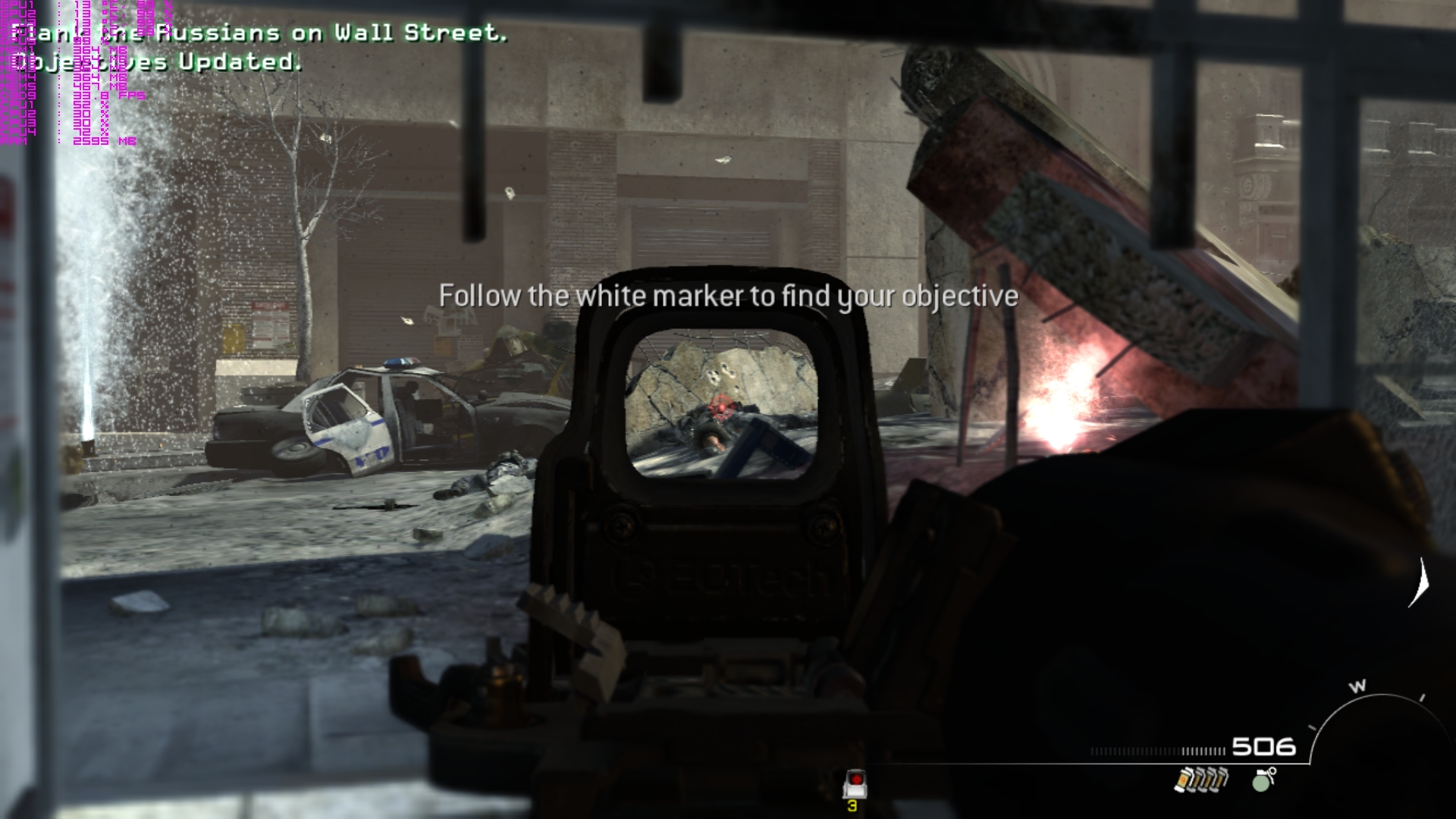

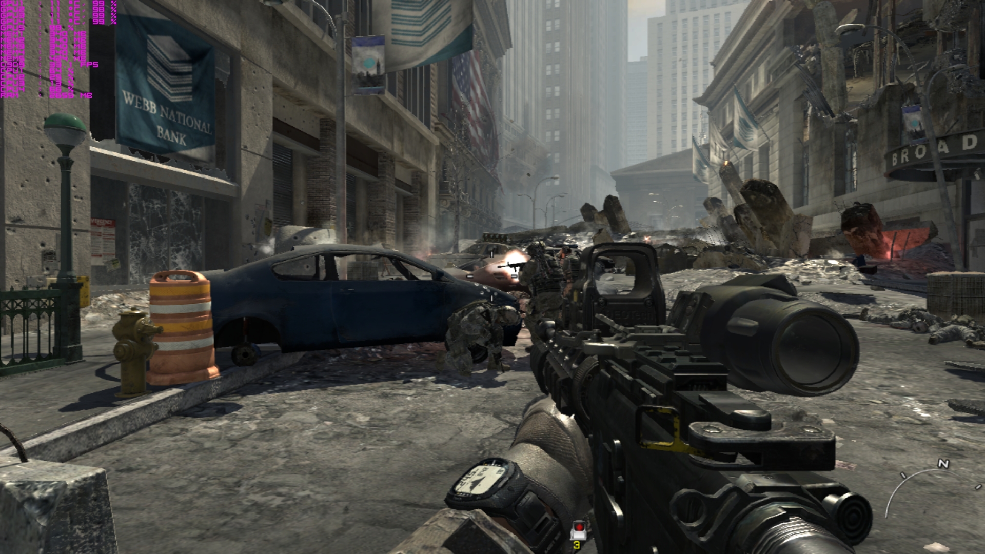

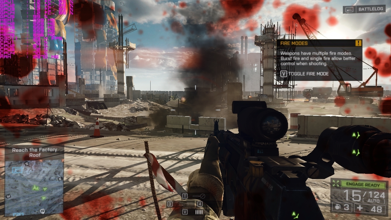

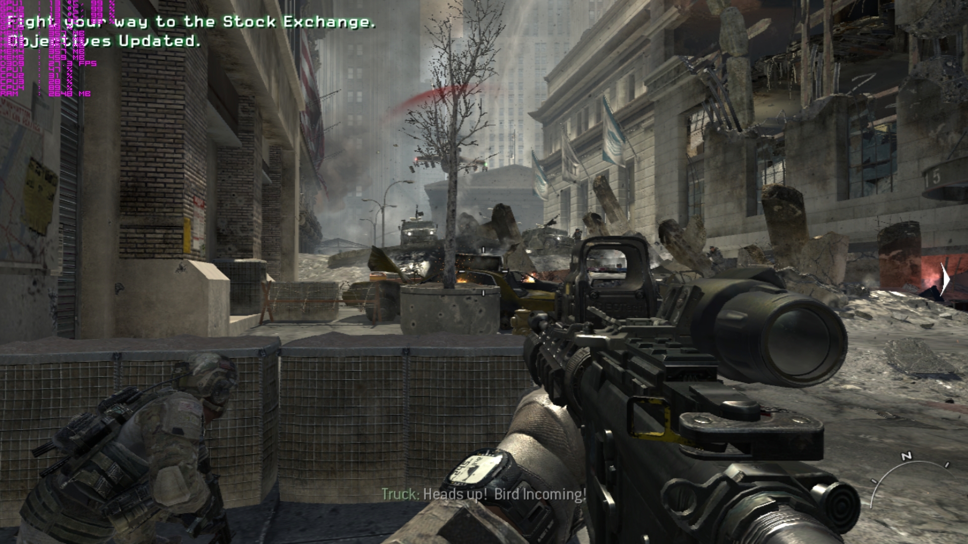

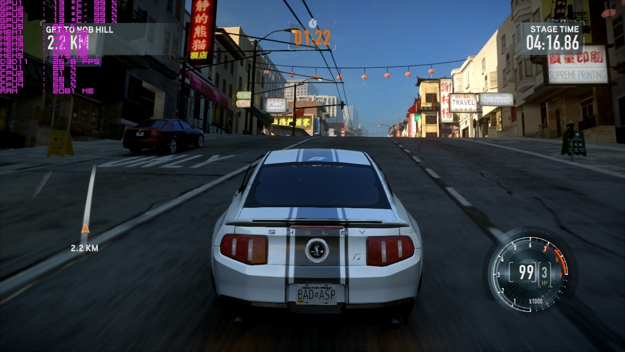

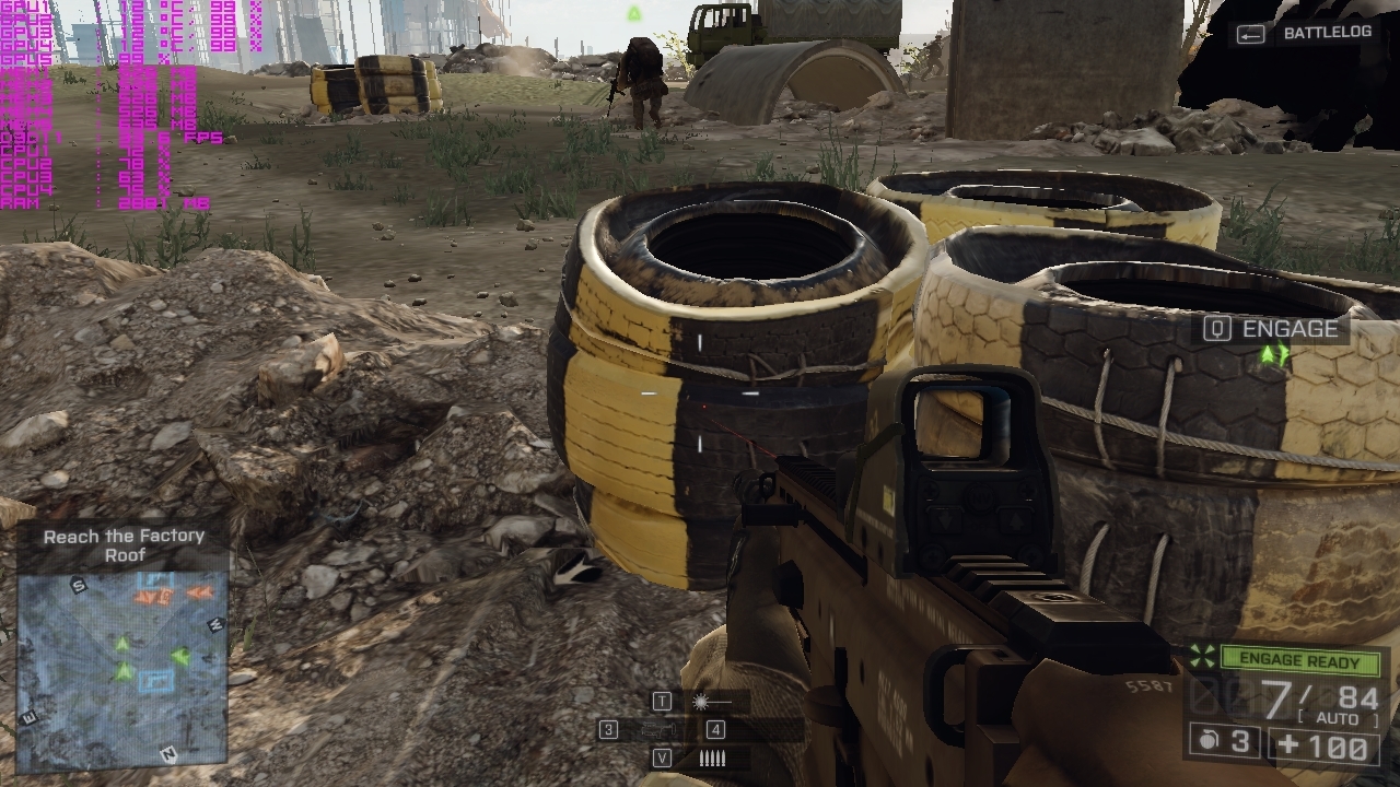

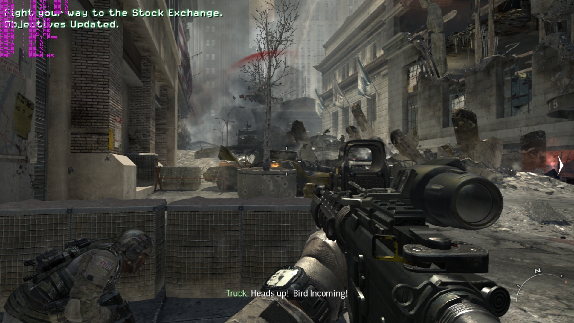

Oyun Testleri
BF4 1280x720 LOW
NSF MW2 1280x720 LOW
COD MW3 1920x1080 High 2X AA

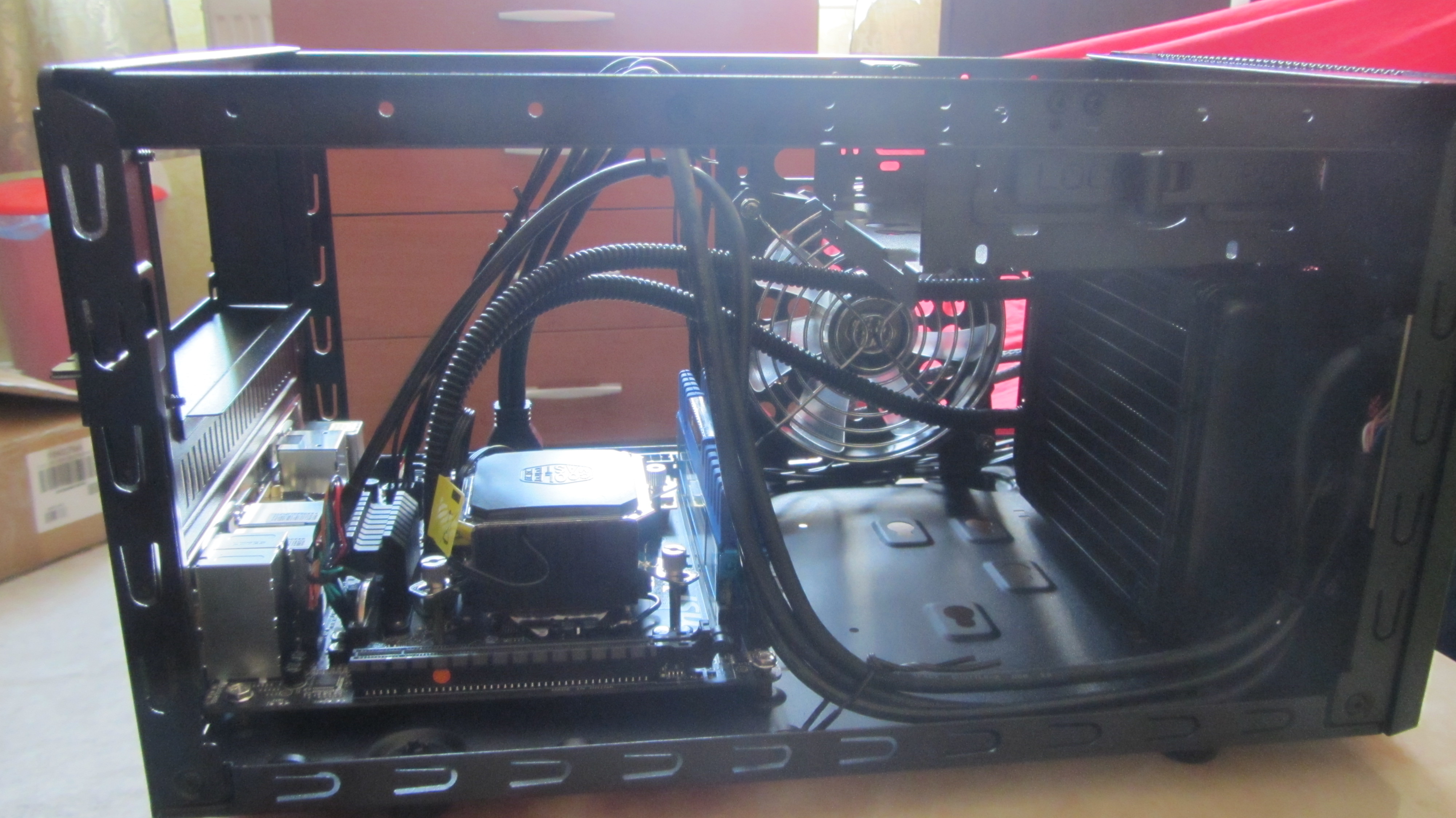

Bu işi ilk kez yapan biri olarak şunu diyebilirm ki; gerekli özen ve dikkat gösterilirse, çok da zor değil.Montajdan sonra bilgisayarı monitöre bağlayıp power tuşuna basıp sonrasında UEFI ekranının sorunsuz açıldığını görmek insanı çok mutlu ediyor :)
Topladığım bu sistemde strateji ve simulasyon tarzında oyun oynancağı için ekran kartında üst düzey bişey seçmedim.Oğlumun sistemindeki asus 780Ti yi kendisine yeni ekran kartı alındığı zaman bu sisteme ekleyebilirim.
Sistem Bileşenleri
Asus Z170I Pro Gaming LGA1151 DDR4-M.2 mITX
Intel i5-6600 (6. nesil Skylake)
MSI GTX 960 GAMING 4G GTX960
Corsair Hydro 100i GTX
Kingston HyperX Fury 16gb (2x8) 2400MHz DDR4
Kingston HyperX Savage 240gb
Seasonic X-750 80+ Plus Gold 750W (SEA-X-750)
Corsair Graphite 380T
Windows 10 Home TR 32/64bit Kutu USB 3.0
< Resime gitmek için tıklayın >1 by psleda, on Flickr
< Resime gitmek için tıklayın >2 by psleda, on Flickr
< Resime gitmek için tıklayın >6 by psleda, on Flickr
< Resime gitmek için tıklayın >9 by psleda, on Flickr
< Resime gitmek için tıklayın >10 by psleda, on Flickr
< Resime gitmek için tıklayın >12 by psleda, on Flickr
< Resime gitmek için tıklayın >11 by psleda, on Flickr
< Resime gitmek için tıklayın >13 by psleda, on Flickr
< Bu mesaj bu kişi tarafından değiştirildi psleda -- 11 Mart 2016; 22:10:25 >

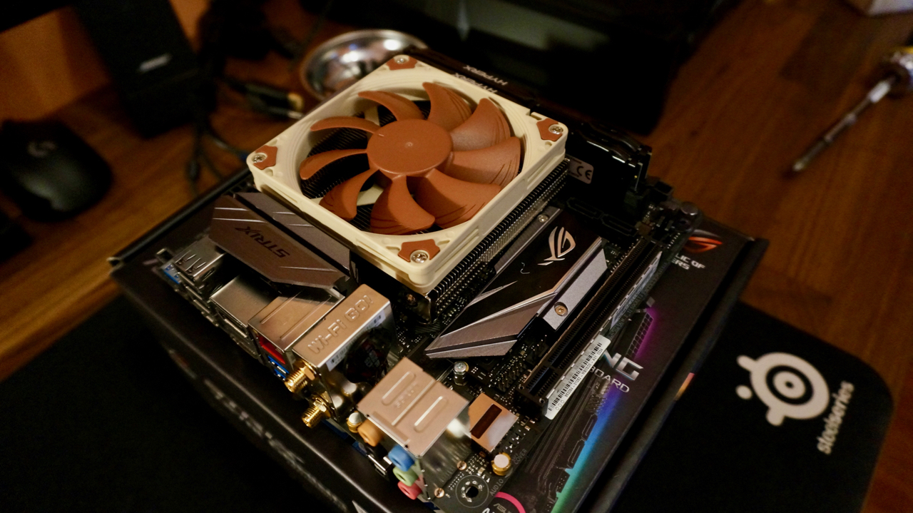

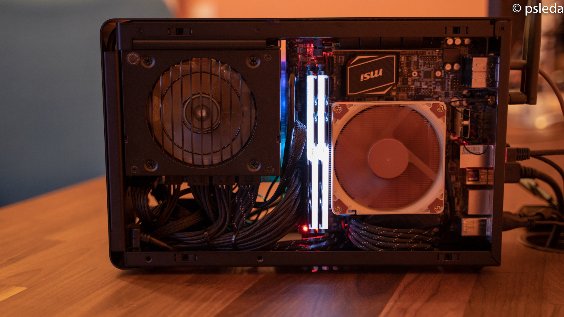

8 yıl

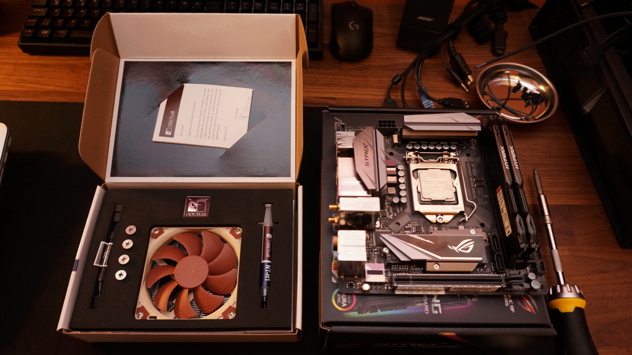

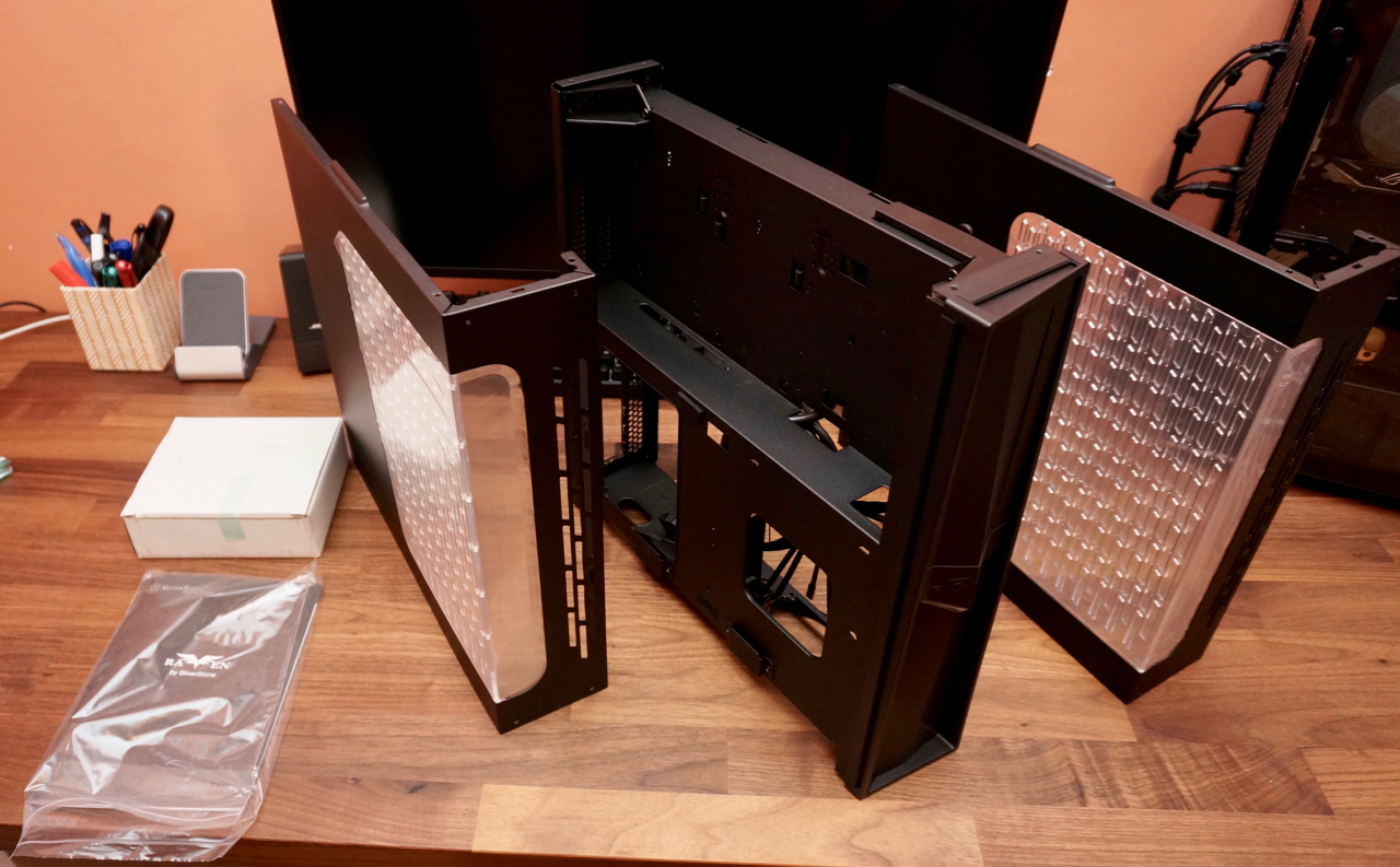

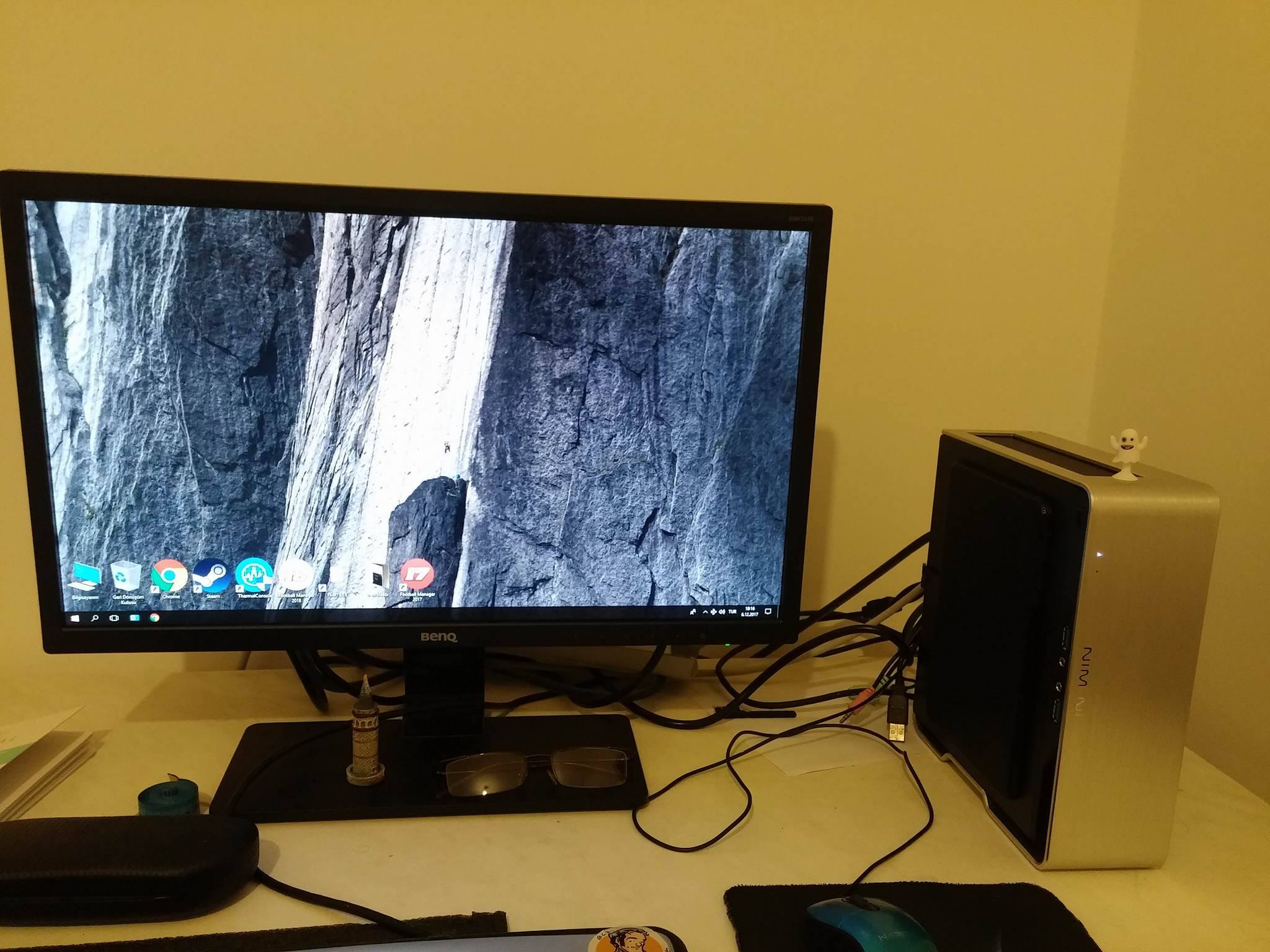

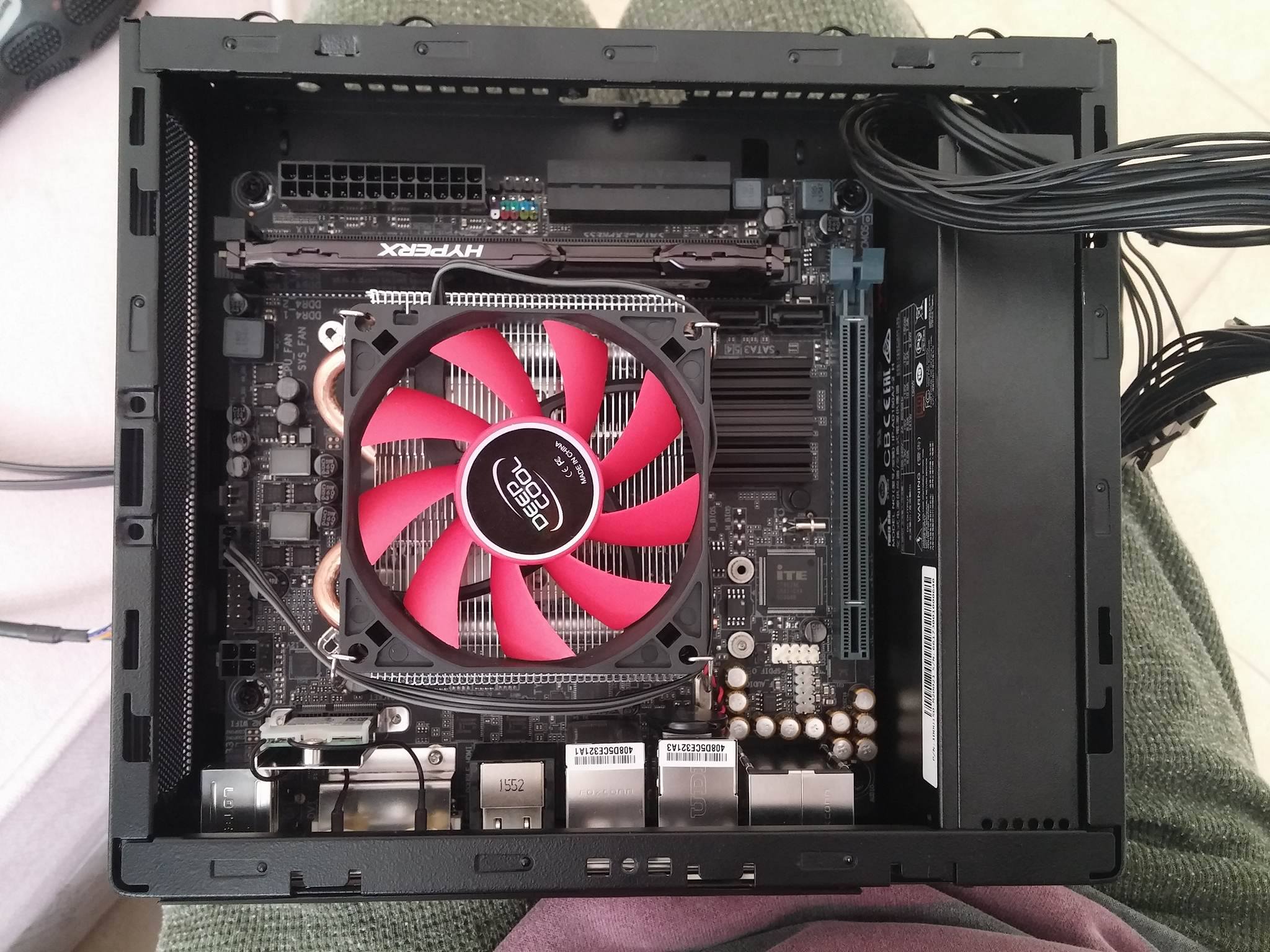

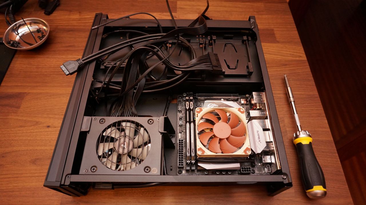

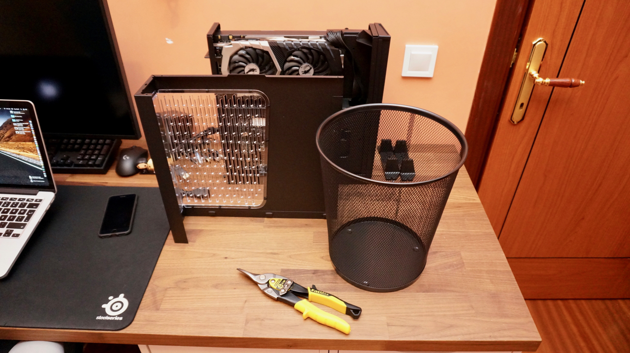

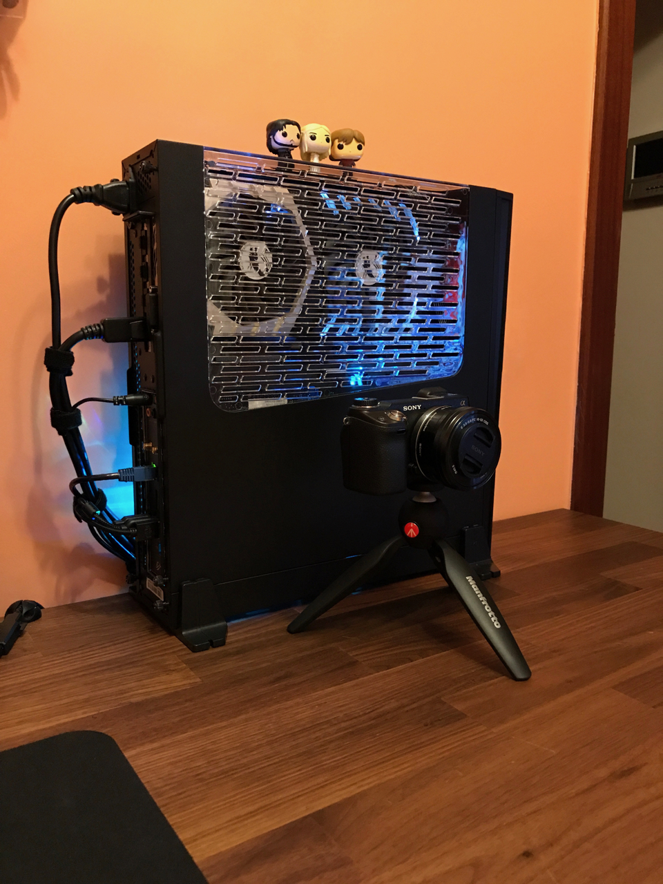

Masada çok az yer kaplayan ve performanstan ödün vermeyecek bir sistem toplamak için kasa arayışındaydım.
Silverstone Raven RVZ02B-W modelini araştırıp aldım.Modüler kablolu sfx psu kullandığım için kasa içinde çalışmak oldukça rahattı.
Kasanın penecereli modelini mod yapmak için tercih ettim.Pcpartpickerda bir kullanıcı akrilik pencereler yerine delikli metal kullanmış.Bu sayede hava akımı da daha iyi hale geldi.Kasayı daha kolay taşımak için bu model ile uyumlu tutma sapını da amazon.de den sipariş verdim.O da gelince taşınabilir masaüstü olarak oldukça güçlü bir sisteme dönüşecek.
Sistemdeki bileşenler;
ASUS STRIX Z270i mini ITX
Intel i7-7700K
MSI GTX 1070 Quick Silver OC 8G
Noctua NH L9i
Samsung 960 EVO M.2 NVME SSD 500gb
Sandisk Ultra II 480GB Sata 3 SSD Corsair SF600 80+Gold
Silverstone Raven RVZ02B-W mini ITX
Corsair SF600 80+Gold PSU
< Bu mesaj bu kişi tarafından değiştirildi psleda -- 24 Ağustos 2017; 15:11:40 >

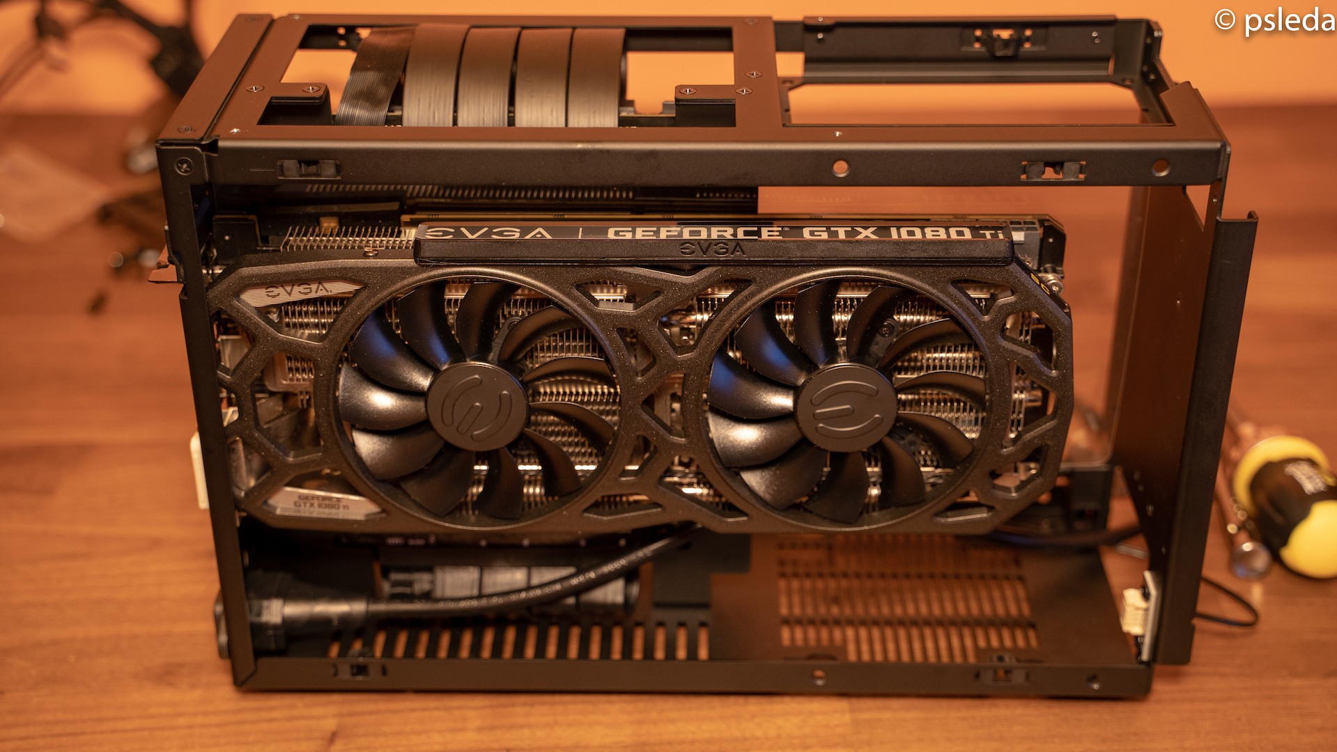

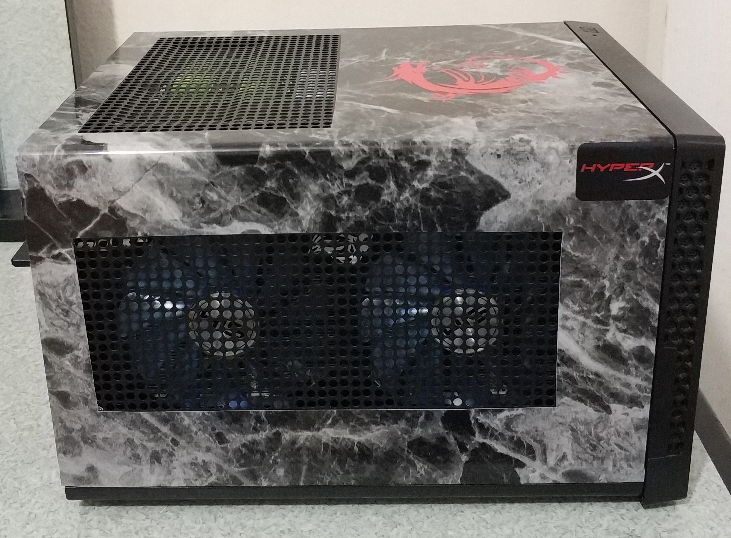

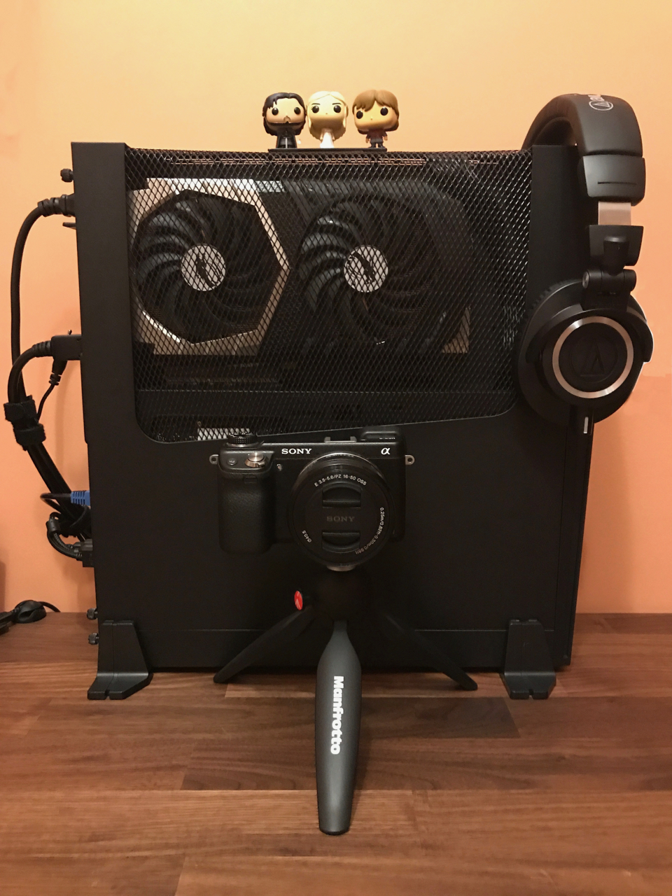

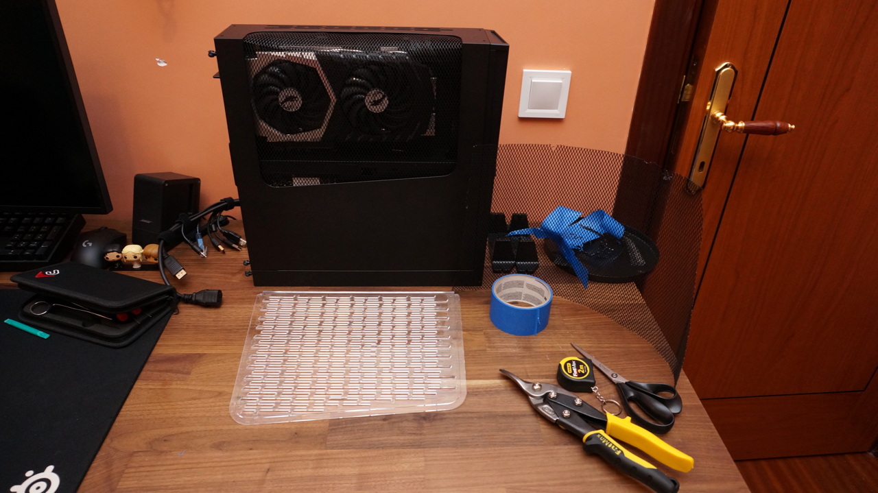

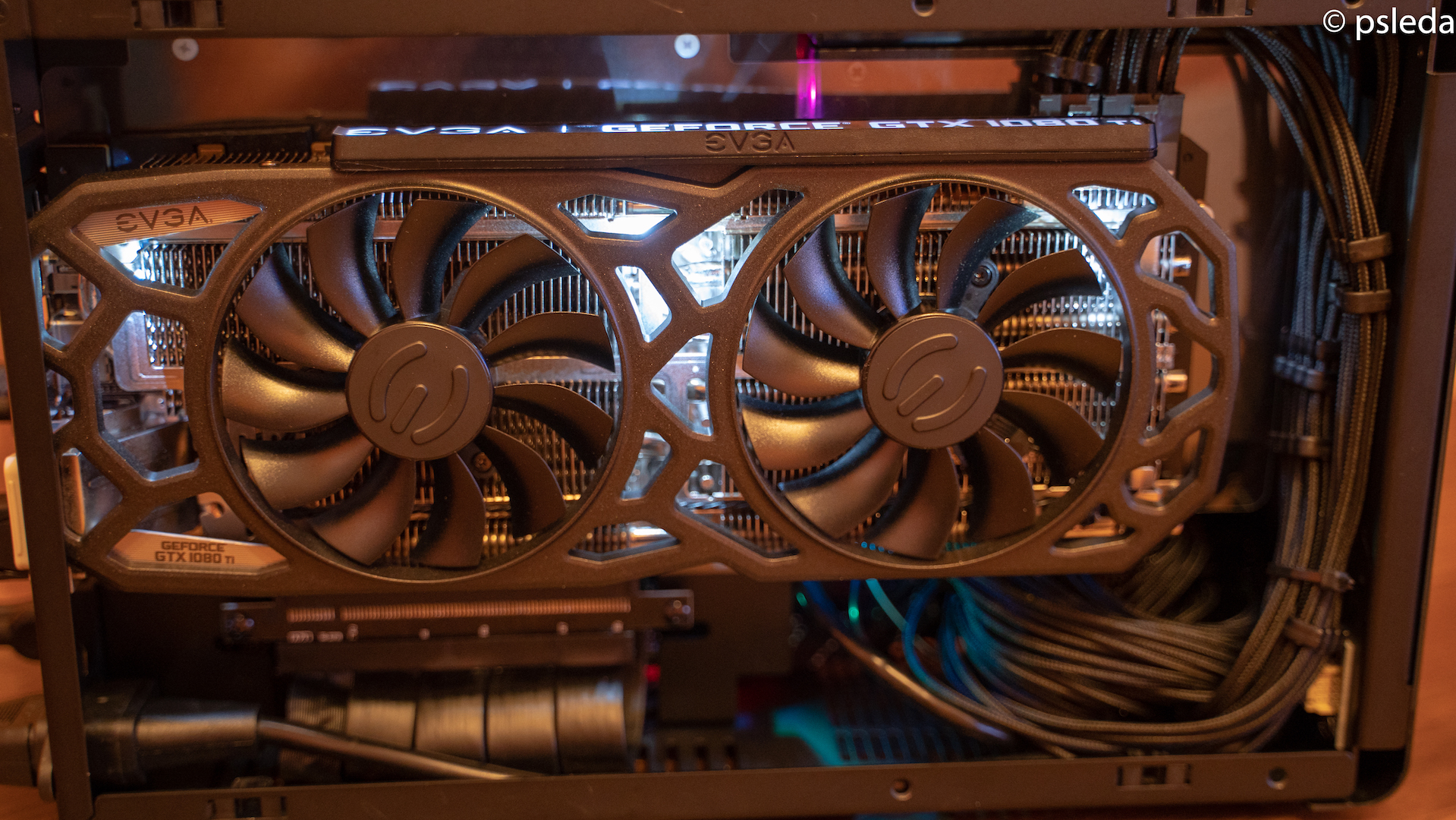

Merhaba,1 senedir small form factor kasaları takip ediyorum.Şubat’18 de Ncase m1 v5 kullanmaya başladım.Boyutları ve bileşen uyumluluğu açısından harika bir kasa.
< Resime gitmek için tıklayın > < Resime gitmek için tıklayın > < Resime gitmek için tıklayın > < Resime gitmek için tıklayın >
Şimdi de sistemi önsiparişle haziran’18 de almış olduğum Dan Case A4 sfx kasaya taşıdım.Bundan sonra sırada custom psu kabloları yapmak var.O konuda da kendimi geliştirmeye çalışıyorum.
< Resime gitmek için tıklayın > < Resime gitmek için tıklayın > < Resime gitmek için tıklayın > < Resime gitmek için tıklayın > < Resime gitmek için tıklayın > < Resime gitmek için tıklayın > < Resime gitmek için tıklayın > < Resime gitmek için tıklayın > < Resime gitmek için tıklayın > < Resime gitmek için tıklayın >

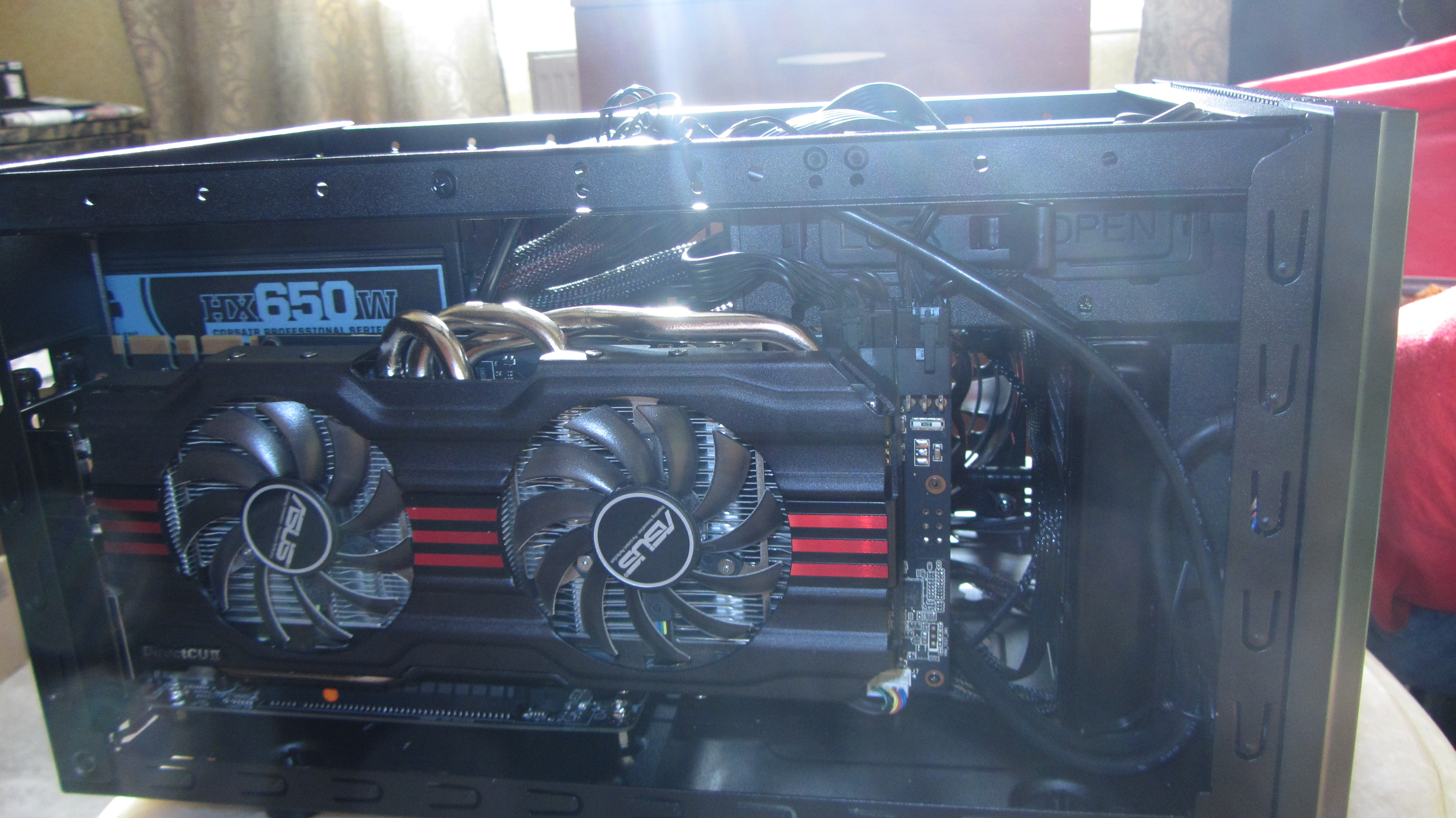

7 yıl

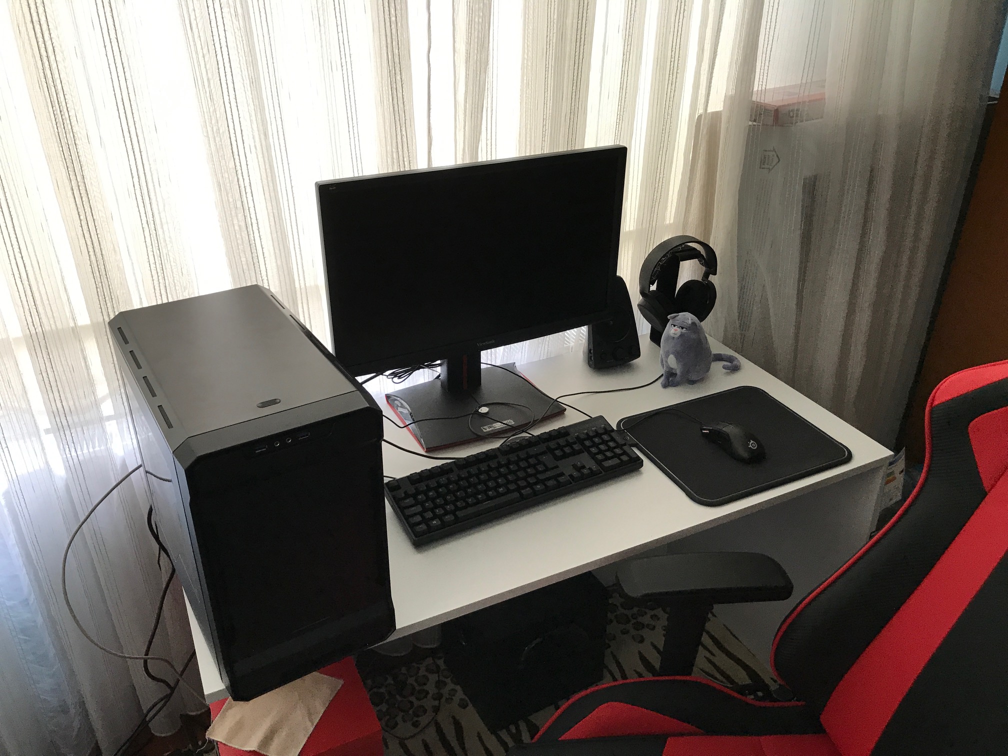

merhaba, konuya yeni denk geldim, güzel paylaşımlar yapılmış gerçekten.
ben de bir süredir mini bir oyun sistemi kurma çabasındaydım, ev dubleks olduğu için yukarda kendi odamda fps oynuyorum 144hz lazım oluyor, aşağıdaki ise re2 ve metro exodus oynuyorum, gamepad ile tv'de uzanarak rahat oluyor, ayrıca ofiste de ayda 2-3 gün lazım olduğu oluyor.
kasayı nanokatalogtan 270tlye aldım 1 ayda geldi , kasa modeli kolink satellite plus, bu zamana kadar birçok kasa kullandım corsair ve tt ağırlıklı o yüzden kalite konusunda tecrübeliyim diyebilirim, kasa gerçekten çok kaliteli, öncelikle kasa alüminyum bu konu taşıma açısından inanılmaz önemli biliyorsunuz, bunun dışında microatx destekliyor fakat boyutları kesinlikle itx boyutlarında zaten tercih sebebim bu idi. bunun dışında kasa içi yerleşim disk montaj direkleri falan müthiş, hava akımı gayet yeterli.
sistem bileşenleri; gpu hariç diğer parçalar çok eskiden kalma, 3770 rx580'i besleyebildiği için hiç masraf yapmadan kart ve kasa alarak devam ettim
i7 3770 stok fan
msi h61m-p20
asus dual rx580
corsair vs550
kasa incelemesi, kasa tamamen aynı sadece farklı marka adı altında satılıyor fason üretiyorlar bunlara sanırım, kaliteli diye bunu ekledim
https://www.youtube.com/watch?v=D_Q351GMNhk
kasa nanokatalog
https://tinyurl.com/yxva5uod
birkaç fotoğraf ekliyorum, ufaklıktan fırsat bulursam profla çekilmiş daha detaylı fotoğraflarda eklerim

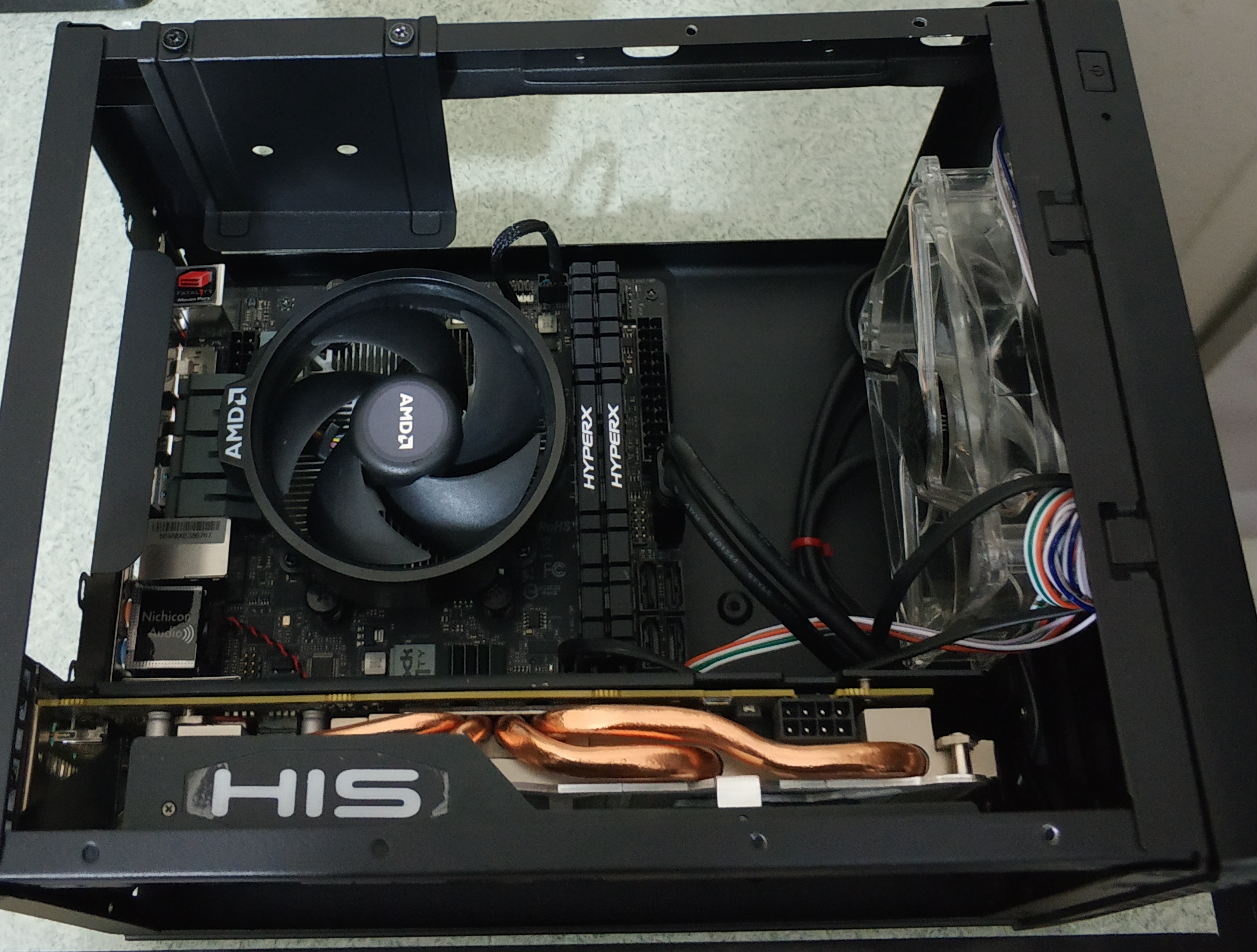

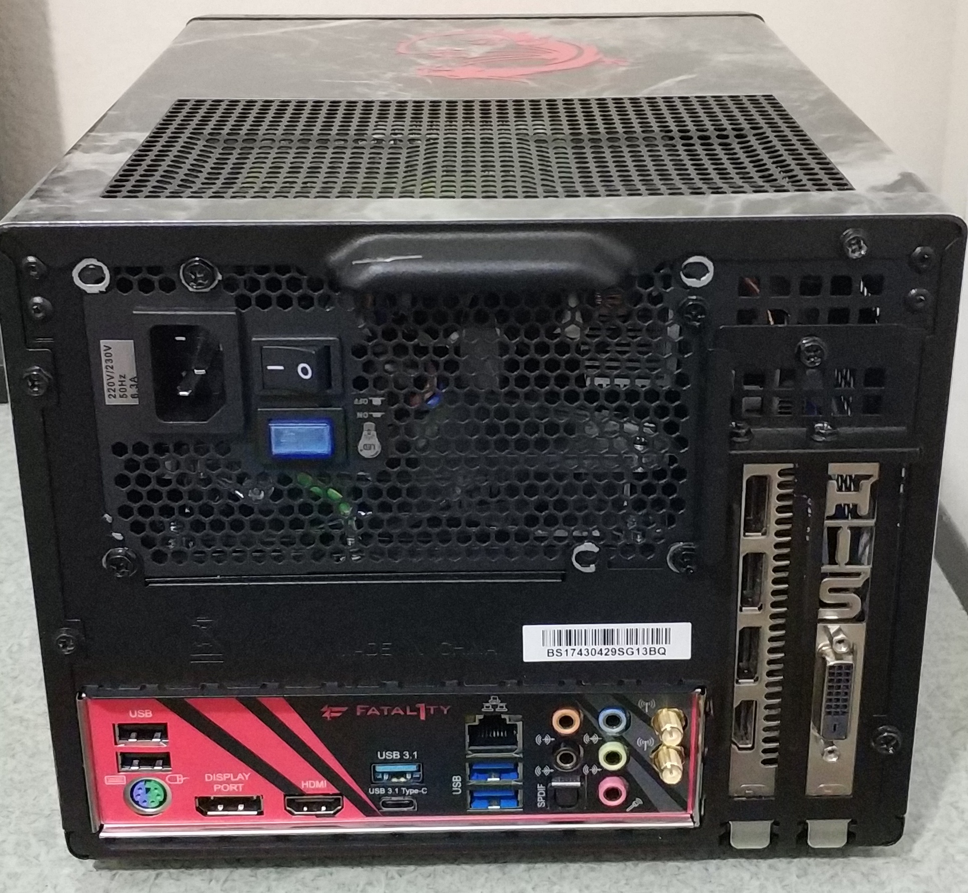

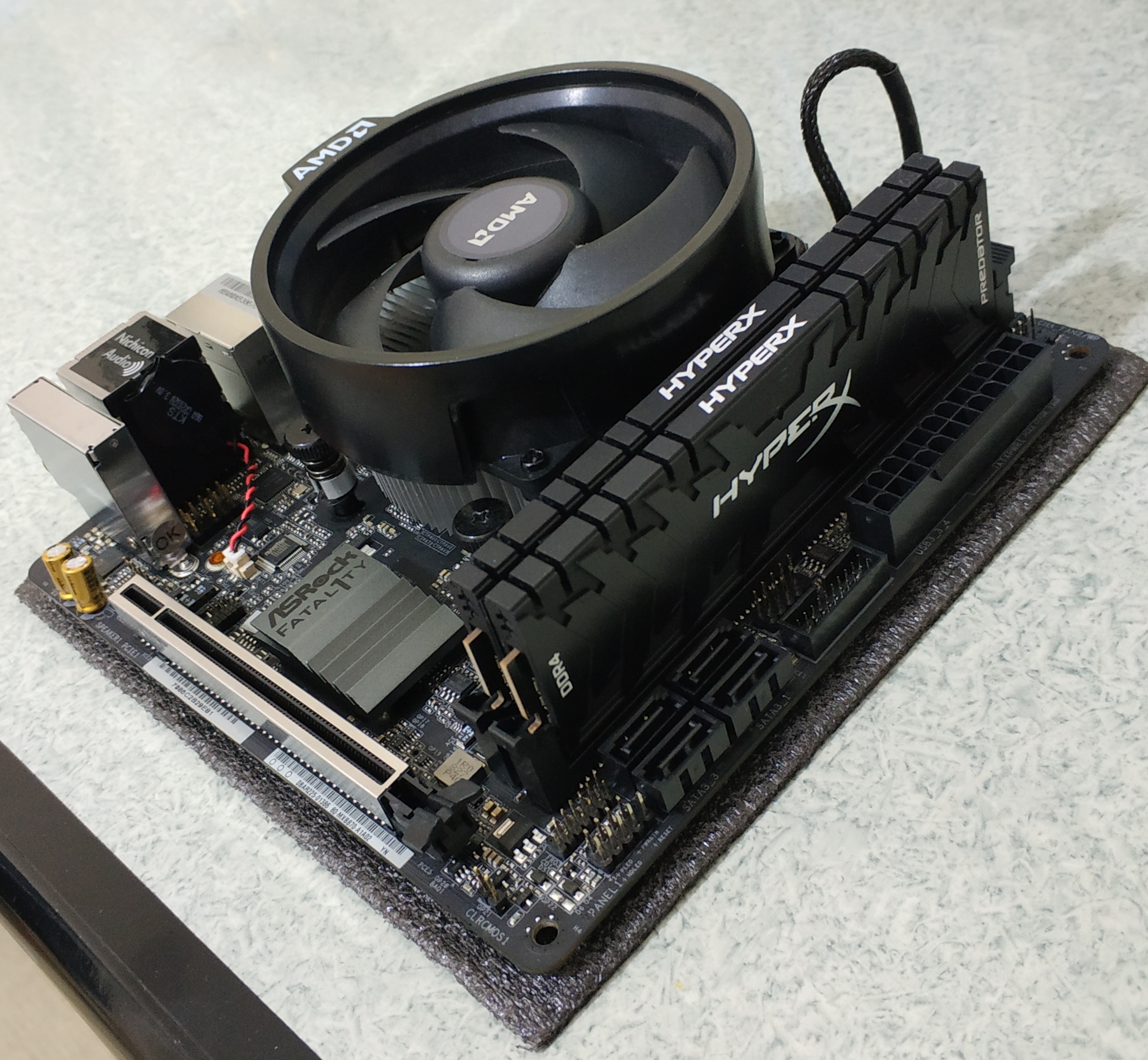

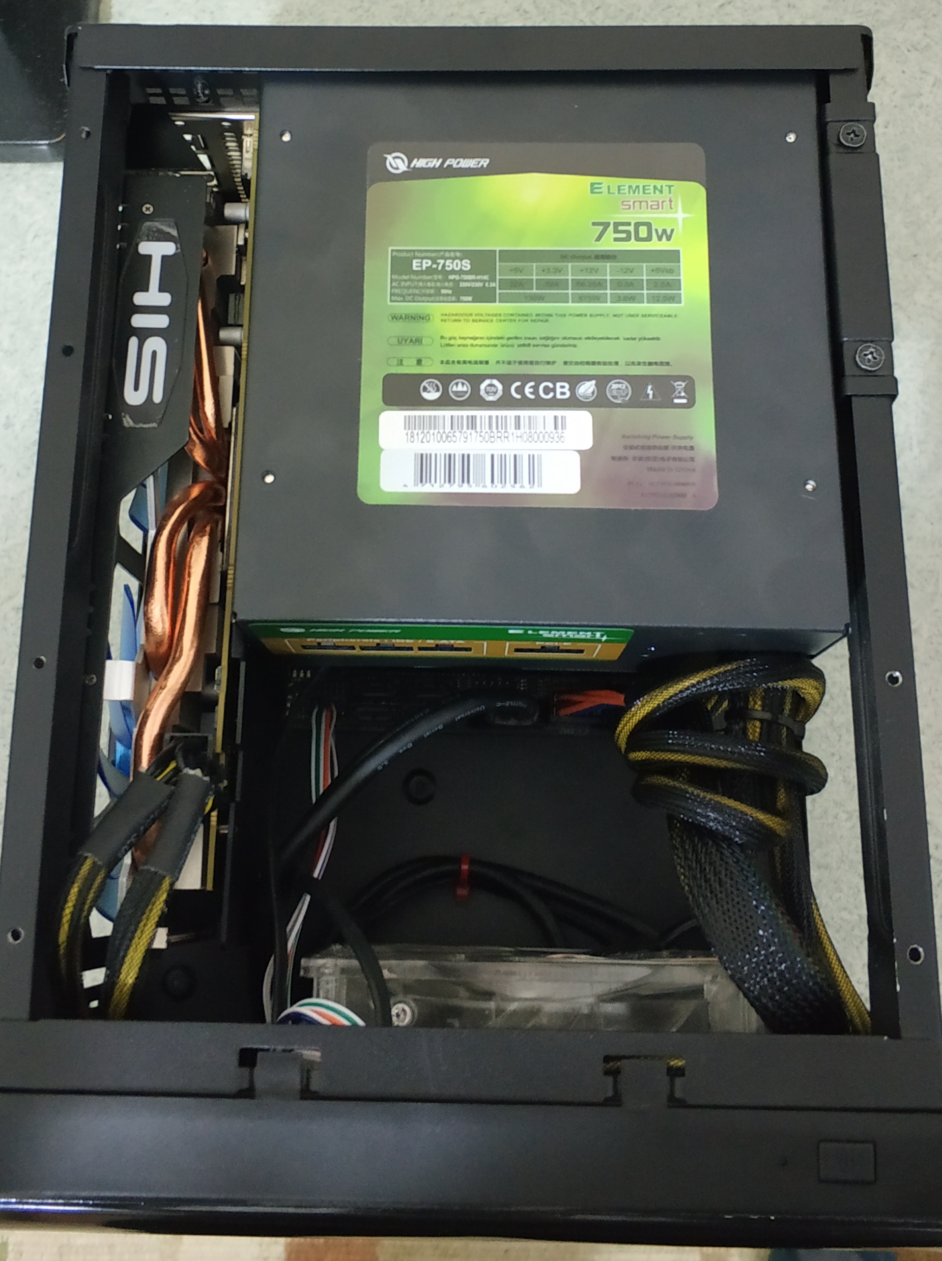

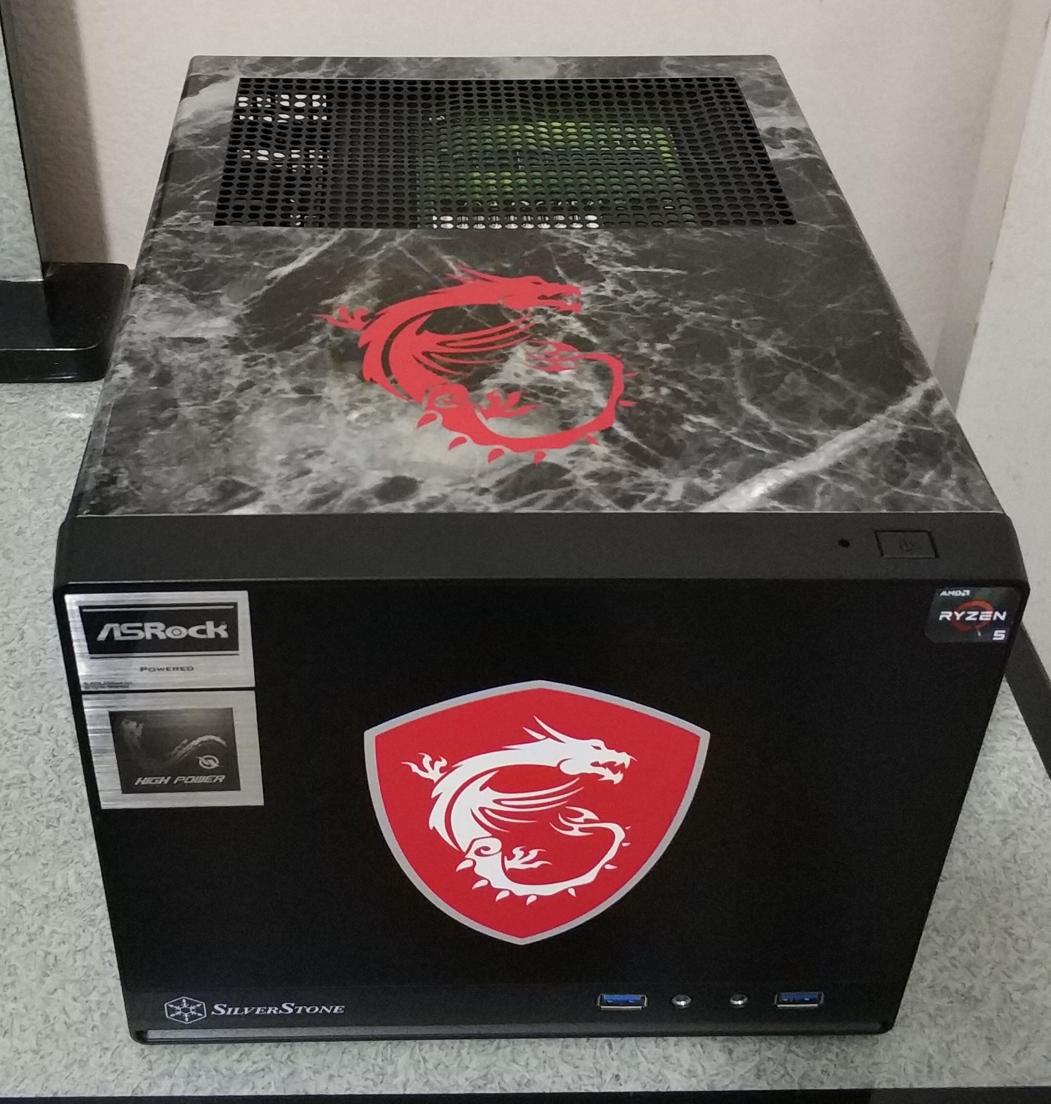

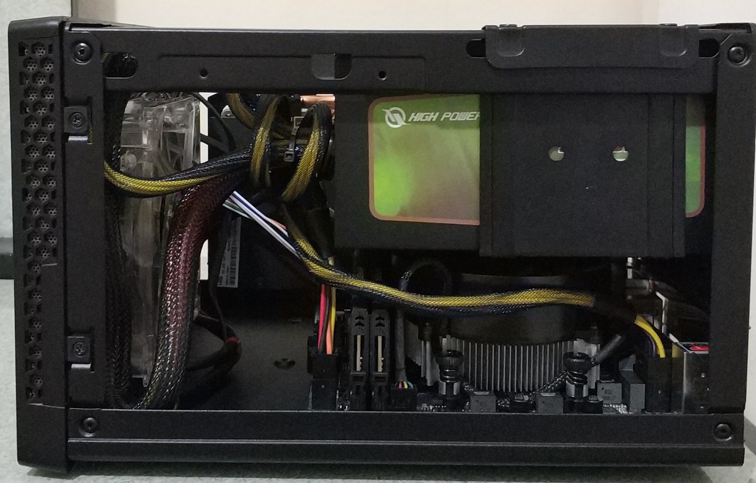

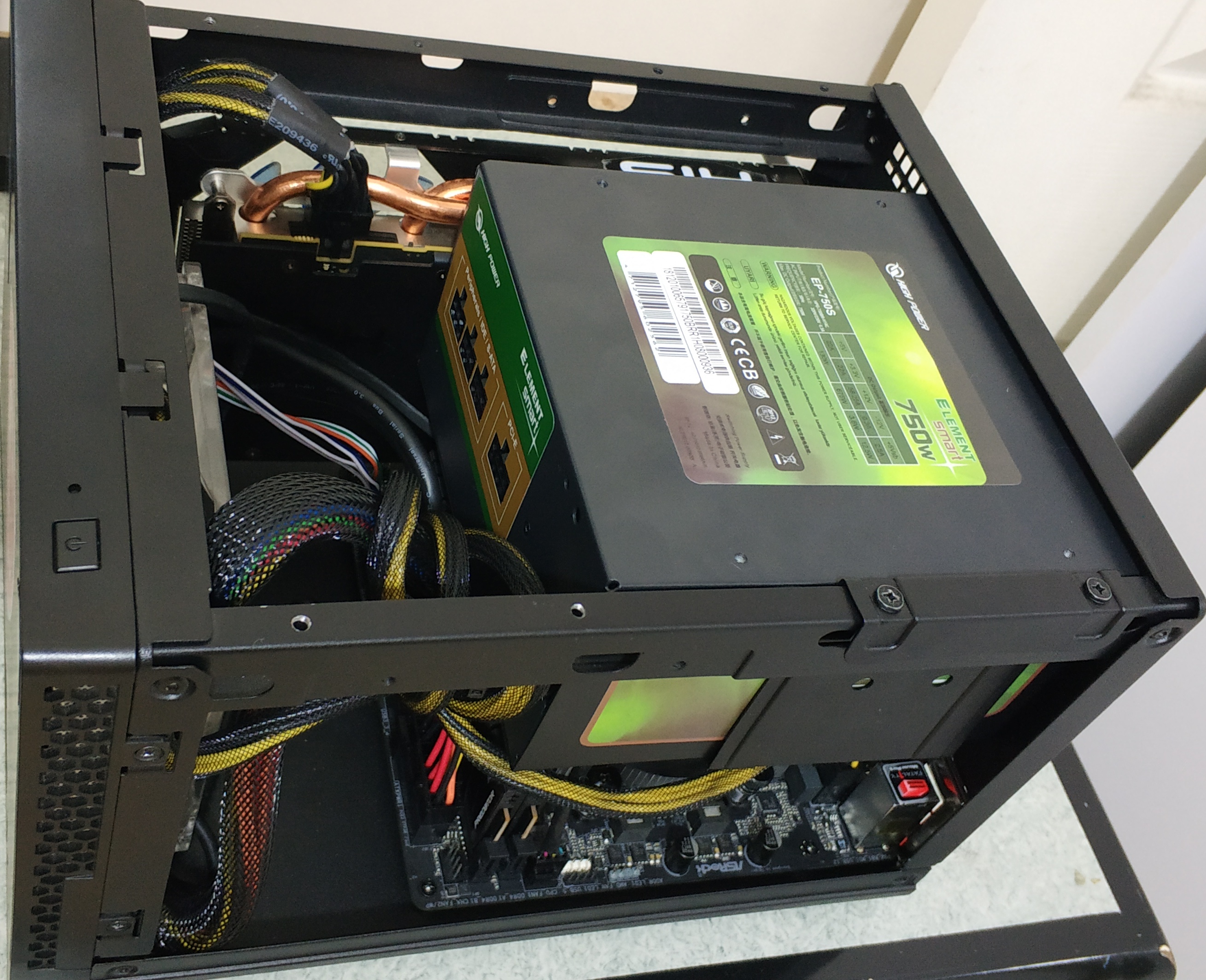

Merhabalar, aşağıdaki konfigürasyonda sistem ile aranıza katıldım.
SilverStone Sugo SG13B-Q
High Power Element Smart 750W Mavi Ledli 80+ Bronze 56A@12V
Asrock Fatal1ty B450 Gaming-ITX/ac AMD B450 3466MHz+ (OC)
Ryzen 5 1600X
Kingston Hyperx Predator 16GB (2x8GB) 3000MHz CL15
HIS RX580 ICEQX2 OC 8GB
Intel 660P 512GB NVMe M.2 QLC SSD
< Resime gitmek için tıklayın >< Resime gitmek için tıklayın >< Resime gitmek için tıklayın >< Resime gitmek için tıklayın >< Resime gitmek için tıklayın >< Resime gitmek için tıklayın >< Resime gitmek için tıklayın >< Resime gitmek için tıklayın >< Resime gitmek için tıklayın >

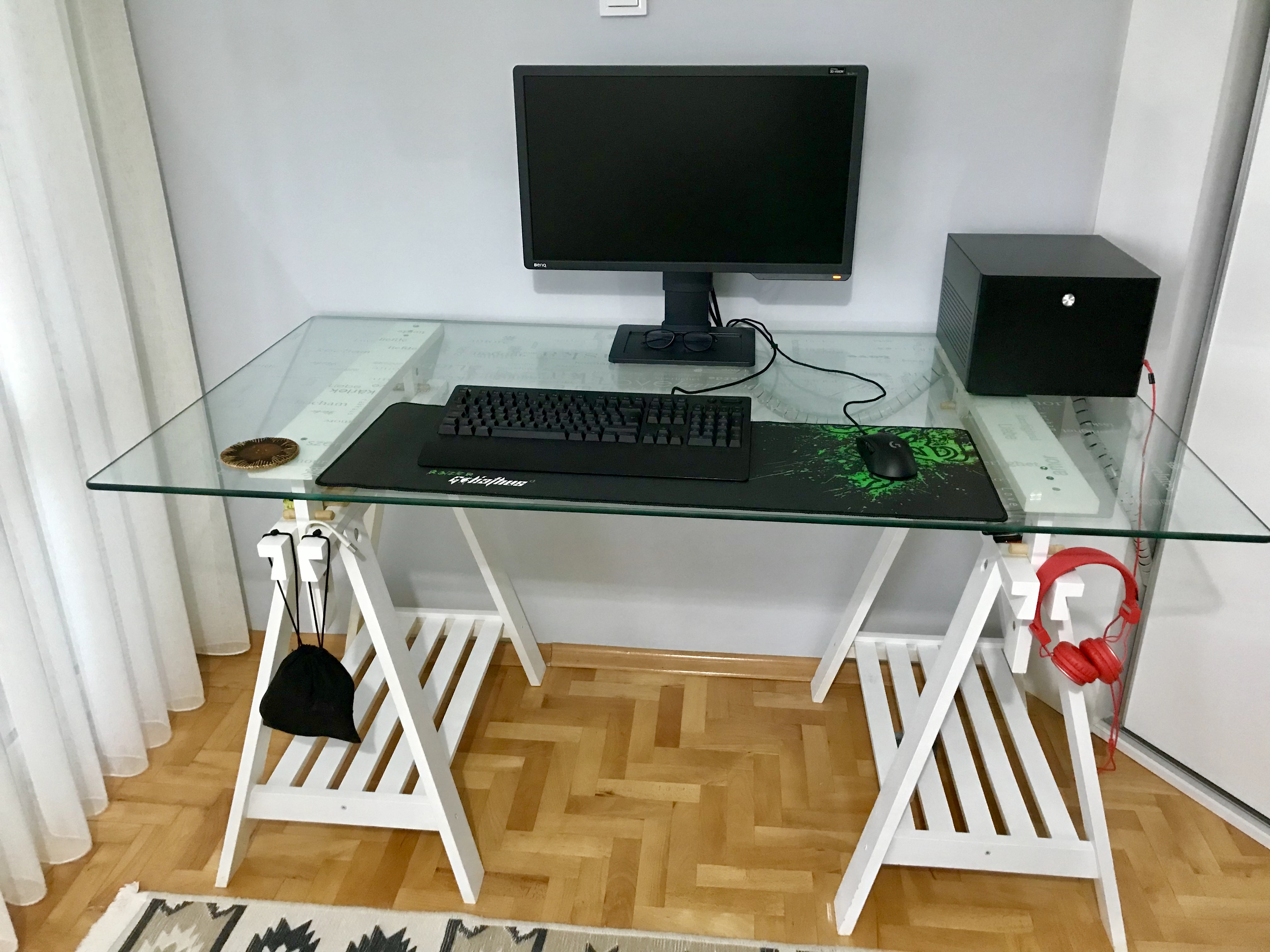

Ben de küp kasa toplayanlardanım .Masamın üstünde uslu uslu duruyor ,şekli şemali iyi, taşıması pratık , ihtiyaçlarımı da karşılıyor , kasa toplayacakların küp kasaları es geçmemelerini öneririm.

3. sistemimde itx oldu sanırım hastalık oldu itx sistem bende;
Asus Strix Z270i
i7 7700k
Gskill Trident Z Rgb 2x8Gb 3200mhz
Evga Gtx 1080 FTW 2
Samsung 960 Evo 250gb nvme m.2
Samsung 850 Evo 500gb m.2
Viewsonic XG2401
Phanteks Evolv Itx
Corsair RM 750i
Corsair H115i
8 yıl
IN WIN CHOPIN
Oyun oynamayı bırakma kararımdan sonra elimde bulunan birkaç parçayı satıp hem ekonomik anlamda hem kasa boyutu anlamında tasarruf etme planım vardı ve bu doğrultuda Amazon.de'den IN WIN CHOPIN marka-model kasayı satın aldım, kasa mini itx anakart destekliyor, 3.5'' hdd desteği yok ve keran kartı takmak mümkün değil. ITX 'den ziyade tam bir SFF kasa.
Kasa güç kaynağıyla birlikte geliyor, 150 Watt 80+ Bronze sertifikalı gayet stabil ve sessiz bir PSU. Kablolalar modüler değil ama gayet esnek yapıdalar.
Kutu içeriğinde Kasa , Vidalar , Güç Kablosu , Kullanma Kılavuzu , Y Sata Kablo ve fotoğraflarda görünen renkli çıkartmalar var. Kutuyu market poşetine koyup taşıdım o kadar küçük anlayacağınız :)
İlk izlenimim kasanın çok şık ve estetik olduğundan yana. Monitör yanında, TV yanında ya da HIFI sistemi yanında inanılmaz sempatik duruyor. Malzeme kalitesi çok iyi, boyutuna göre ağır bir kasa.
Benim için tek eksi tarafı sistemi kasa içine toplarken yaşadığım zorluk oldu, malum kasa hayli küçük ve haliyle kabloları takması, anakartı oturtması vs vs biraz zorladı ama iş bitince ortaya çıkan görüntü bütün olumsuz havayı dağıttı.
< Bu mesaj bu kişi tarafından değiştirildi Feratabi -- 6 Aralık 2017; 18:18:53 >

kasa çok ciddi sıkıntı fiyat konusunda özellikle. ben ikinci elden bileşenleri topladım ama bırak ucuz mini itx kasayı micro atx kasa bile yok.
ben maliyetleri yazayım belki fikir verir.
sistemi htpc olarak topladım fakat pek mini değil.
intel g3220 100 tl
hd 4830 45 tl
4gb ram dual 60tl
atx kasa 20 tl
dvi hdmi çevirici 9tl
Wireless usb stick 25 tl
msi h81m–p33 137 tl
hdd 500 wd black , vardı ama htpc için kötü tercih çok sesli
power corsair 460w 45tl buda 12 cm fana rağmen sesli çalışıyor.

APU sistemde ramlerin dual olması çok önemli. Ve tabiki ram mhz hızlarıda çok önemli. Ben kendi ramlerimin hızını 1600 MHZ den, 1866MHZ ye alınca ekran kartı memory hızı 800 den 933 e cıktı. Buda kayda deger bir farklılık demek aslında. Ama apu sistemlerin asıl performansı 2400mhz belleklerde çıkıyor ortaya. Fakat 2400MHZ bellekler hiç ucuz değil. Bu sefer bütçe düşük maliyetli sistem toplamaktan çıkıp harici ekran kartı satın alacak kadar bütçenin genişlemesine kadar gidiyor. Bazı kasalarda ekran kartı takamadıgımız kasalar için APU resmen ilaç. AMD nin yaptıgı en iyi işlerden birtanesi. Bende APU AMD A8 6600K kullanıcısıyım bu arada.
Bugün FX4300 250 TL den satılıyor, ben A8 6600K işlemcimi 300TL ye satın aldım. 50 TL daha fazla vererek birde ekran kartı almış oldum diyorum kendi kendime. Zaten işlemci performansı bakımındanda FX4300 ile A8 6600K başbaş performans veriyorlar. A8 in içerisinde bir FX4300 var.
İkinci toplayacagım kasa böyle ufak bir kasa olacak.
İnceleme için teşekkürler.
2400MHZ o kadar da etkili olmayabilir. Jayztwocents bellek saat hızının APU'yu ne kadar etkilediği konusunda video çekmiş. 1866 oldukça yeterli bir bak istersen masraf yapmana gerek kalmaz belki.
