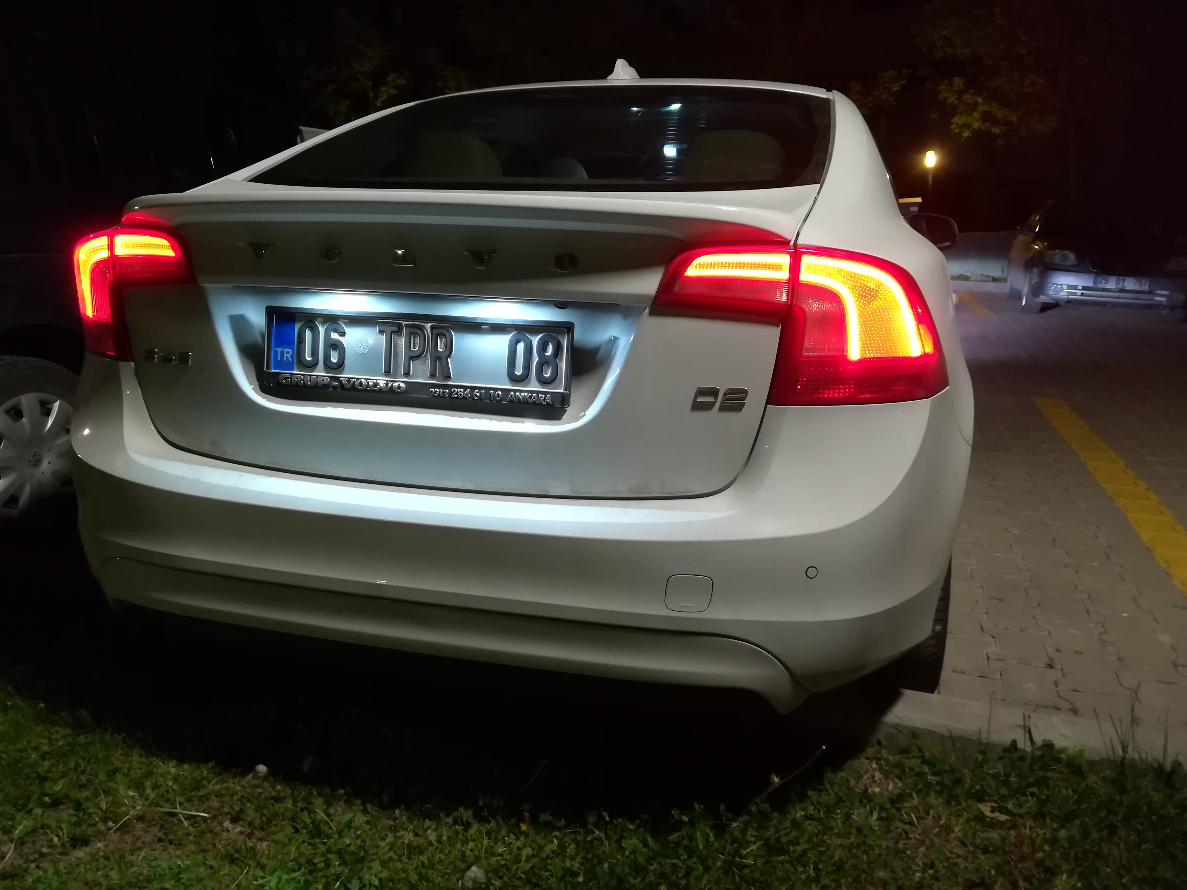

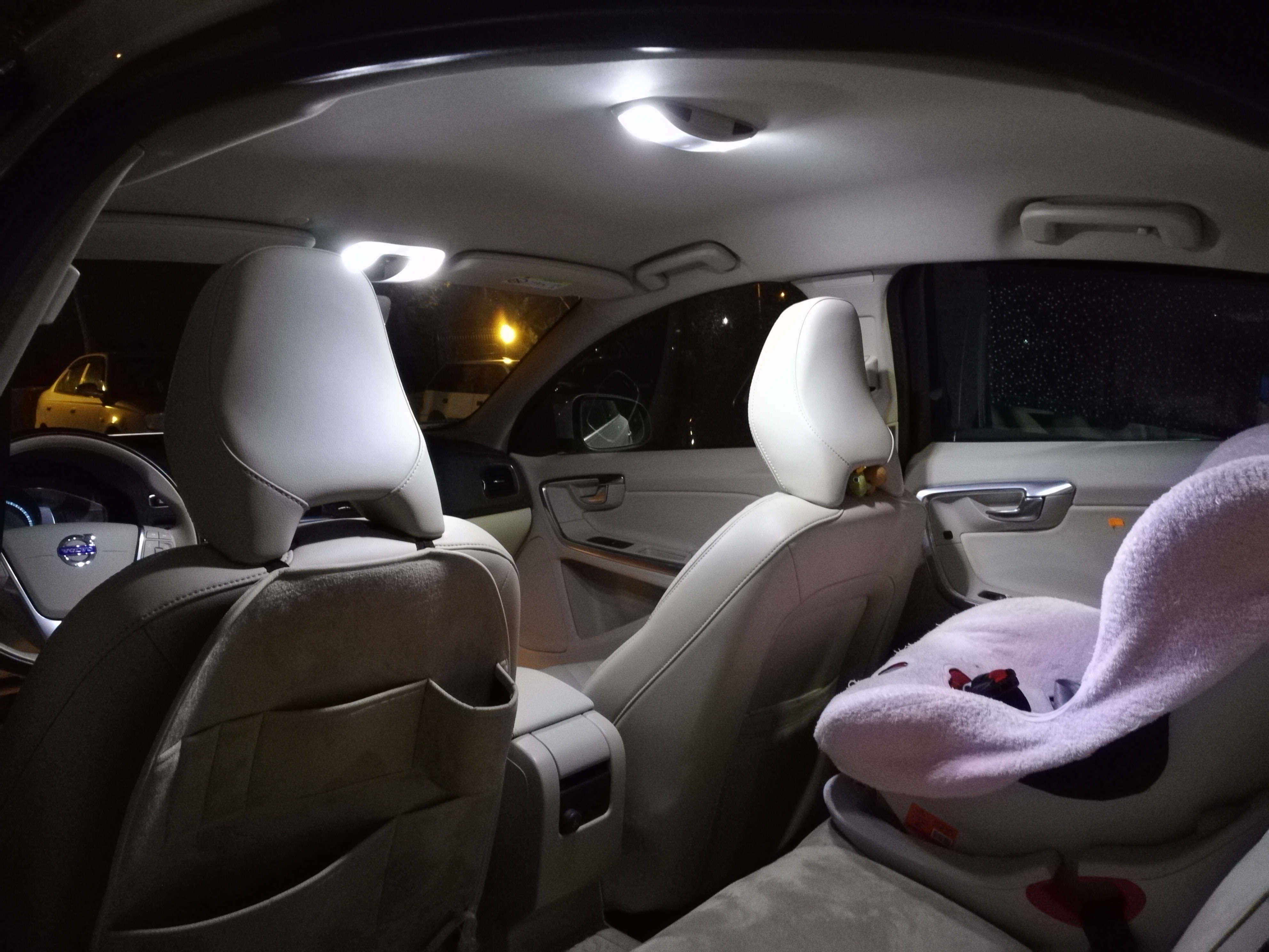

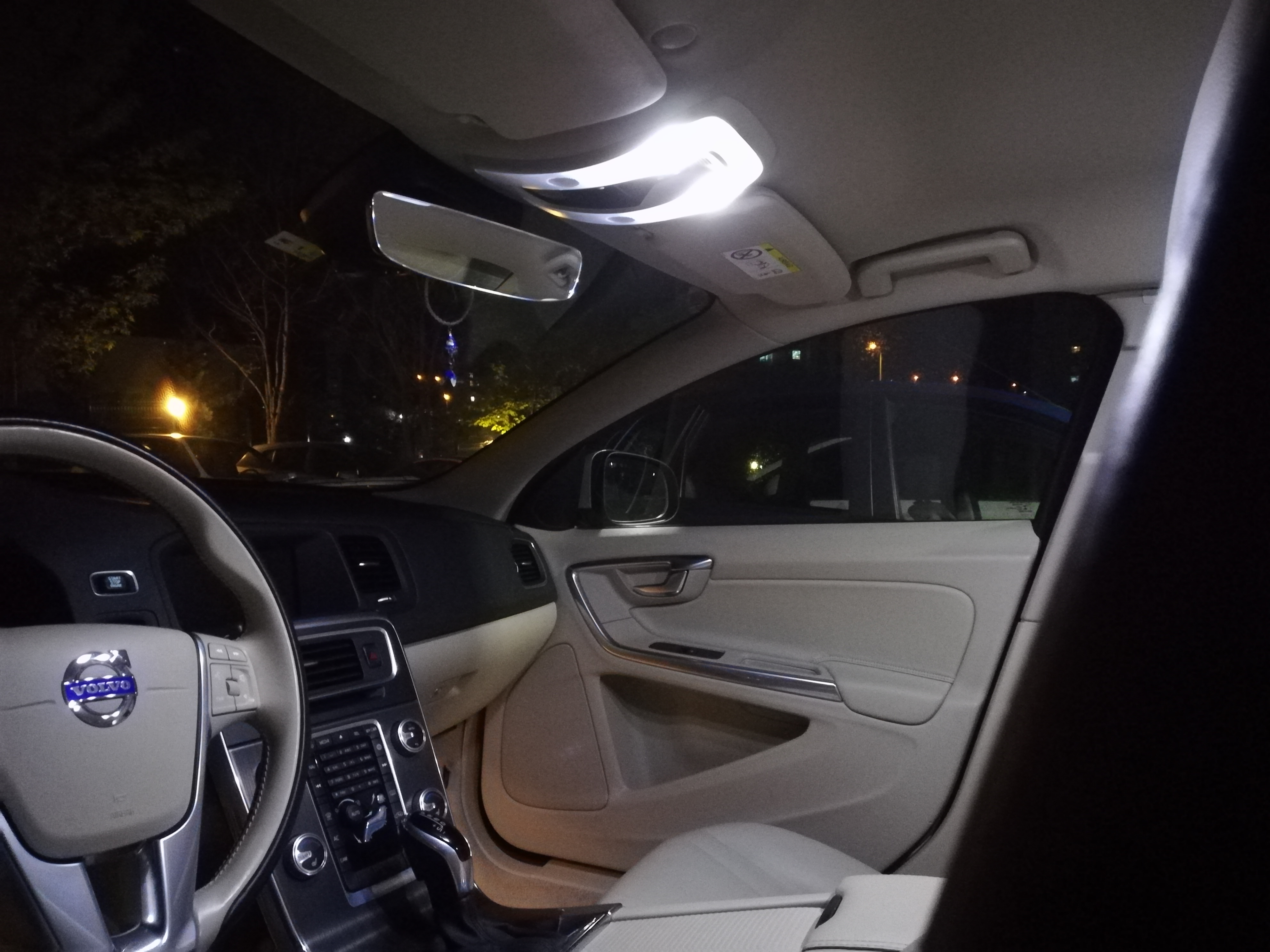

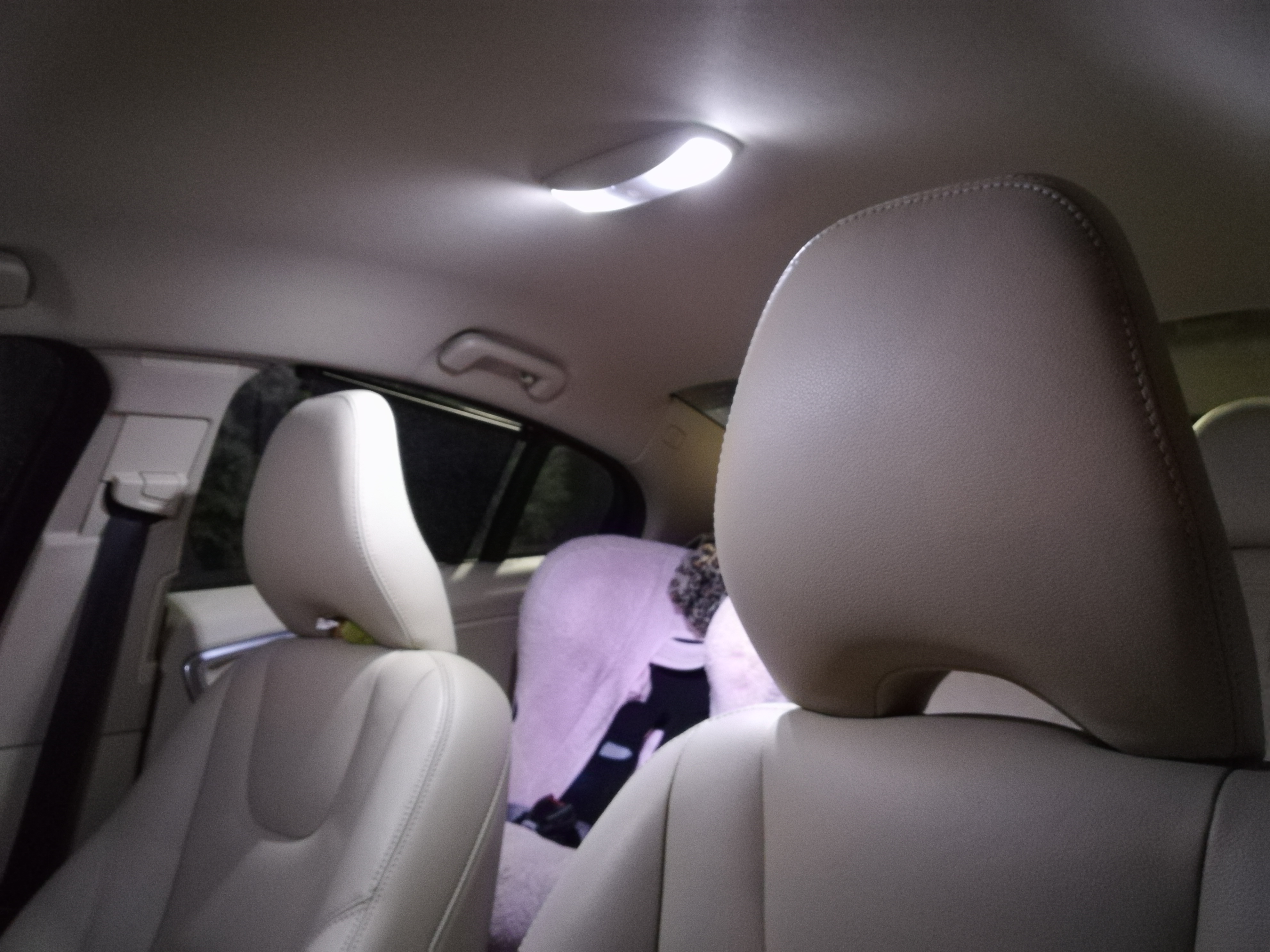

Merhaba
Forumdan gelen gaz ile bugün arabanın tavan aydınlatmalarını led yaptım. Kısaca bahsedersem YouTube de volvosweden rumuzlu arkadaşın yaptığı gibi söktüm ve direk olarak T10 kodlu 5w 12V ledleri taktım ve bitti.
Videoda sökülen tavan aydınlatmalarındaki duylar mavi ve işlem yapılması gereken tiplerden benim arabadan çıkanlar ise videoda sonradan takılan ve T10 led ampullerin herhangi bir işleme ihtiyaç duymadan takılabileceği siyah olanlardandı ve bu nedenle uygulama çok kolay oldu, kısaca mevcut ampulleri söktüm ve ledlileri herhangi bir işlem yapmadan videodaki gibi taktım ve oldu.
Ayrıca plaka aydınlatmalarını da videodakine benzer ayak bölgesini aydınlatan soğutucu kanatlar olan ampulle değiştirdim ve henüz bir problem yok.
6 adet T10 ve 2 adet plaka aydınlatmasına fazla olduğunu bilerek ve bir an önce uygulama yapmak üzere 80 TL ödedim.
İşte fotoğraflar
< Resime gitmek için tıklayın >S
< Resime gitmek için tıklayın >a
Saygılar

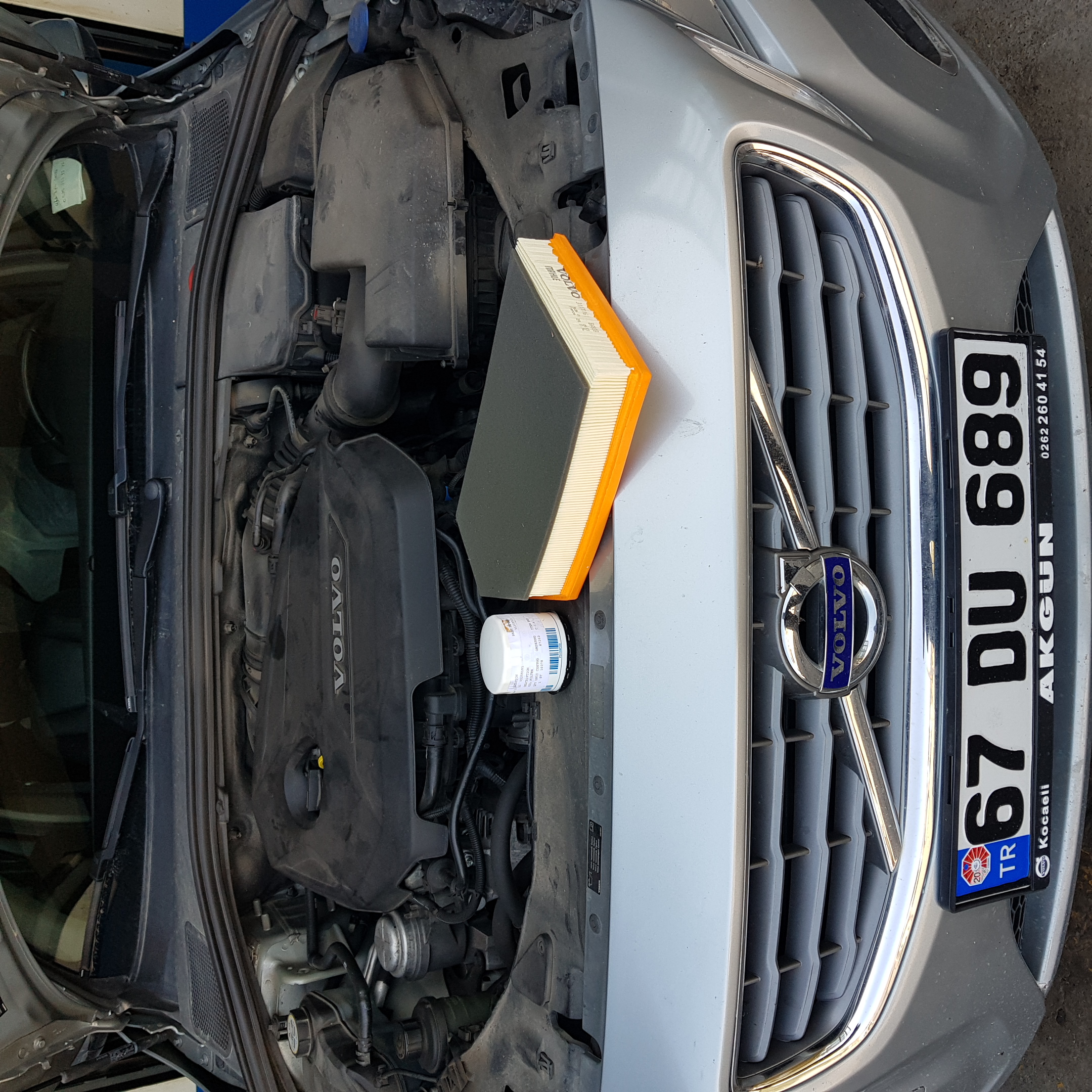

7 yıl
Orijinalden alıntı: u_d_cicek
Merhaba arkadaşlar.
Led lamba ile ilgili akşam resim ve açıklama yapacağım.
Arabanın yap ve filtrelerini değiştik.
"Servisten randevu al" uyarısını silmeyi denedim.
Ekranda 161 çıktı ve uyari silinmedi.
Acaba servis zamanı gelmediği için mi silemedim.
Henüz randevu al uyarısı vardı çünkü.
GEçen hafta aynı şeyi ben de yaptım. 2-3 deneme sonunda başardım. Anladığım kadarıyla sanırım kontağa basılı tutarken ikaz gittikten sonra tutmaya devam edince 161 çıkıyor ve silme yapmıyor. Tuşları basılı tutarken uyarı gider gitmez tuşları bırakıp işlemi bitirirseniz siliyor.

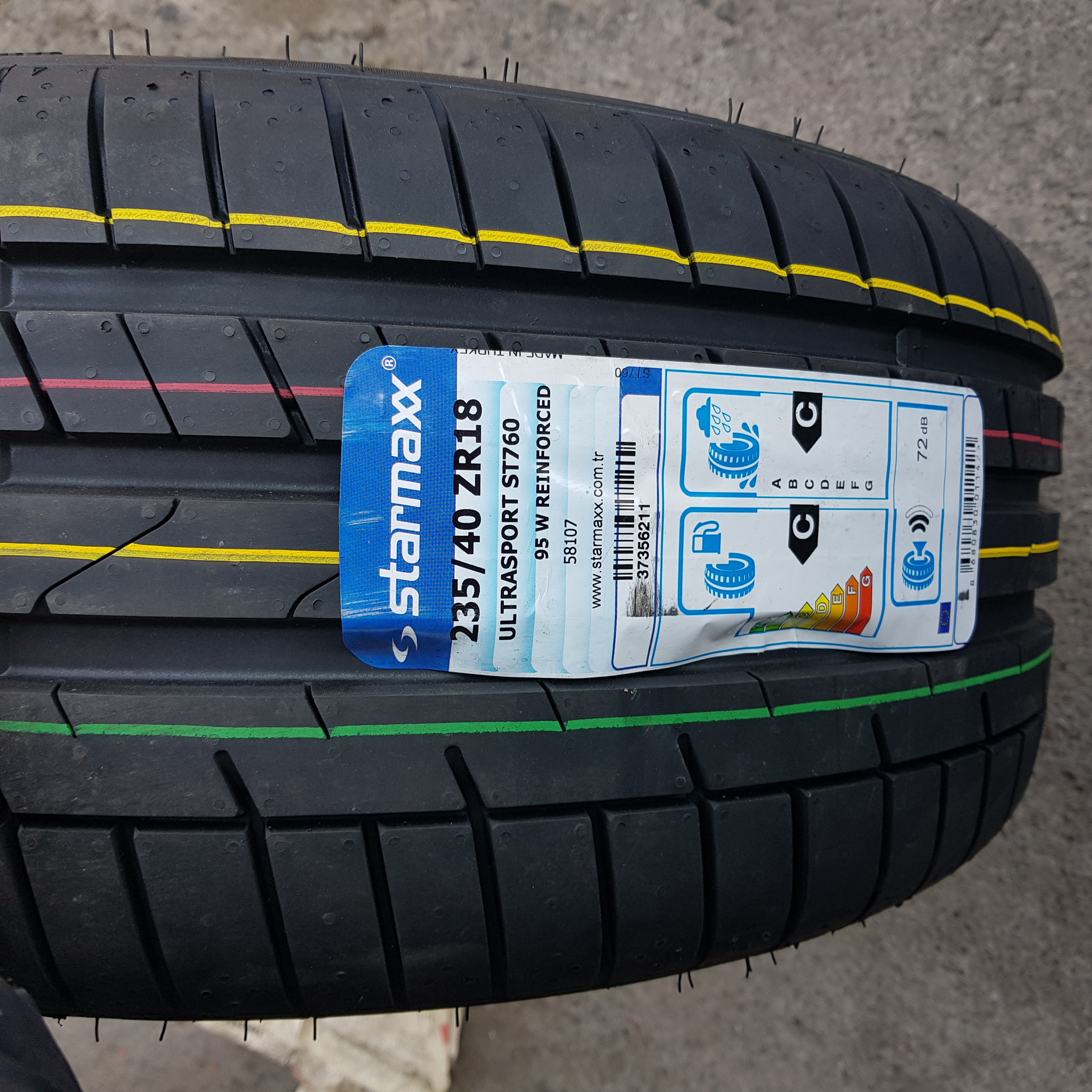

BU hafta sonu bende 4 adet Starmaxx aldım.
Üzerinde michhellin pilotsport3 vardı.
Ölçü 18" olduğu için bilindik firmalar 600 liradan başlıyordu. Tanesini 340 liradan aldım.
Muhtemelen yeni olduğu için araba inanılmaz yumuşadı. Ben de genelde performanslı kullandığımı söyledim ve güçlendirilmiş yanak taktılar.
Hiç bir lastiği 4 yıl kullanamayacağımızı düşünerek 2 yılda yenilenmesi konusunda Starmaxx aldım...
Saygılar...
