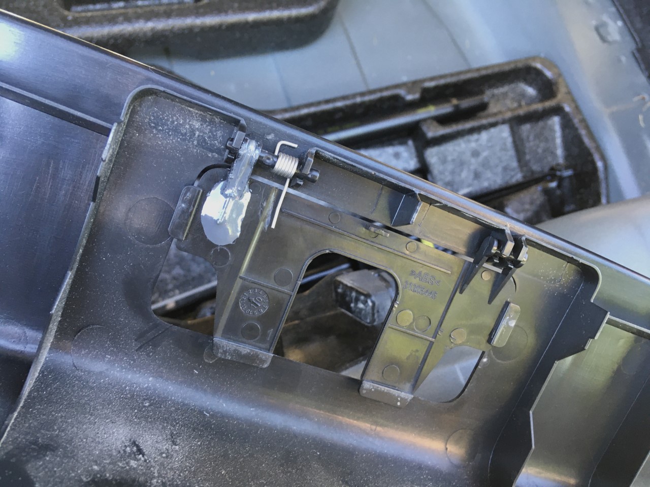

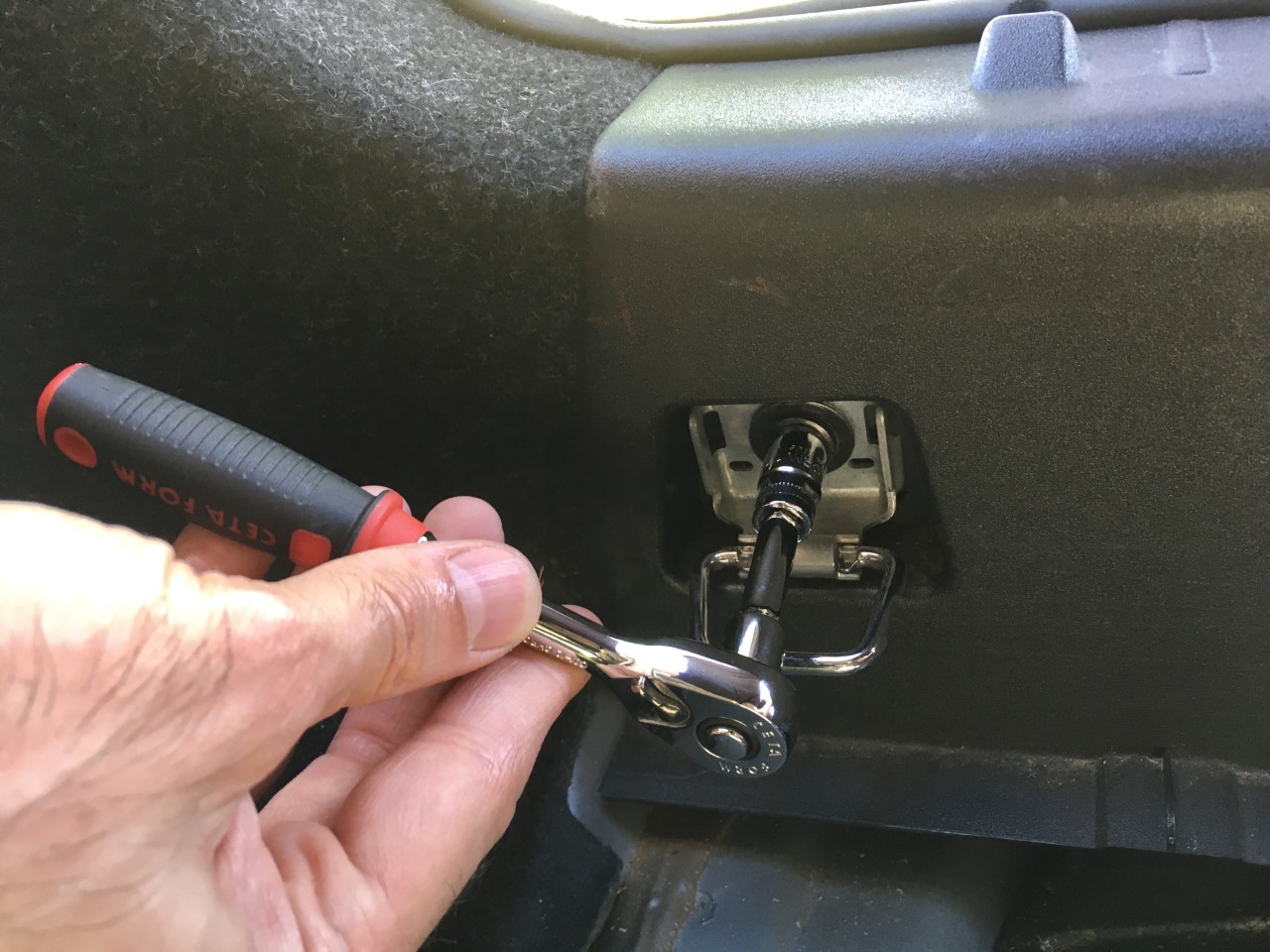

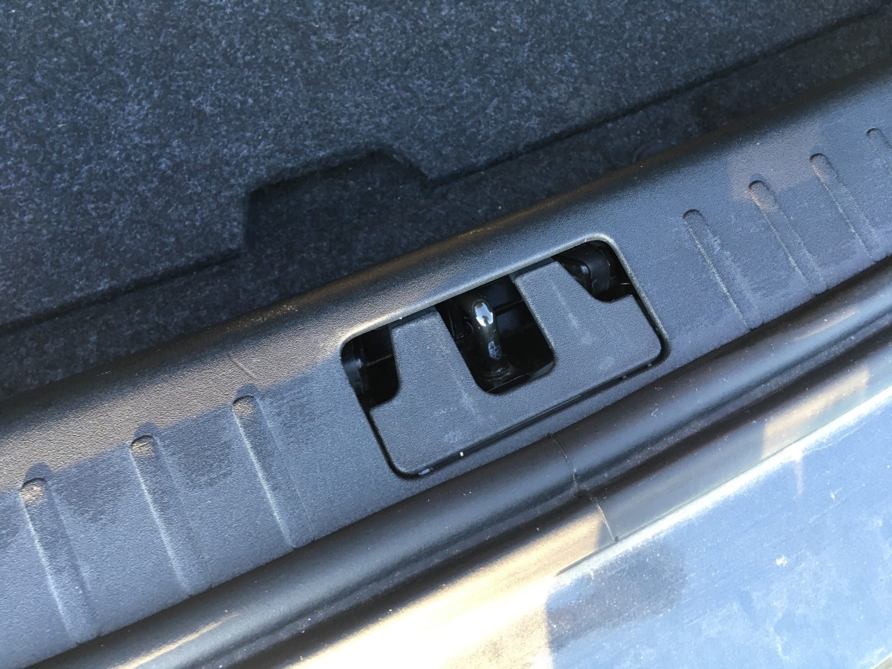

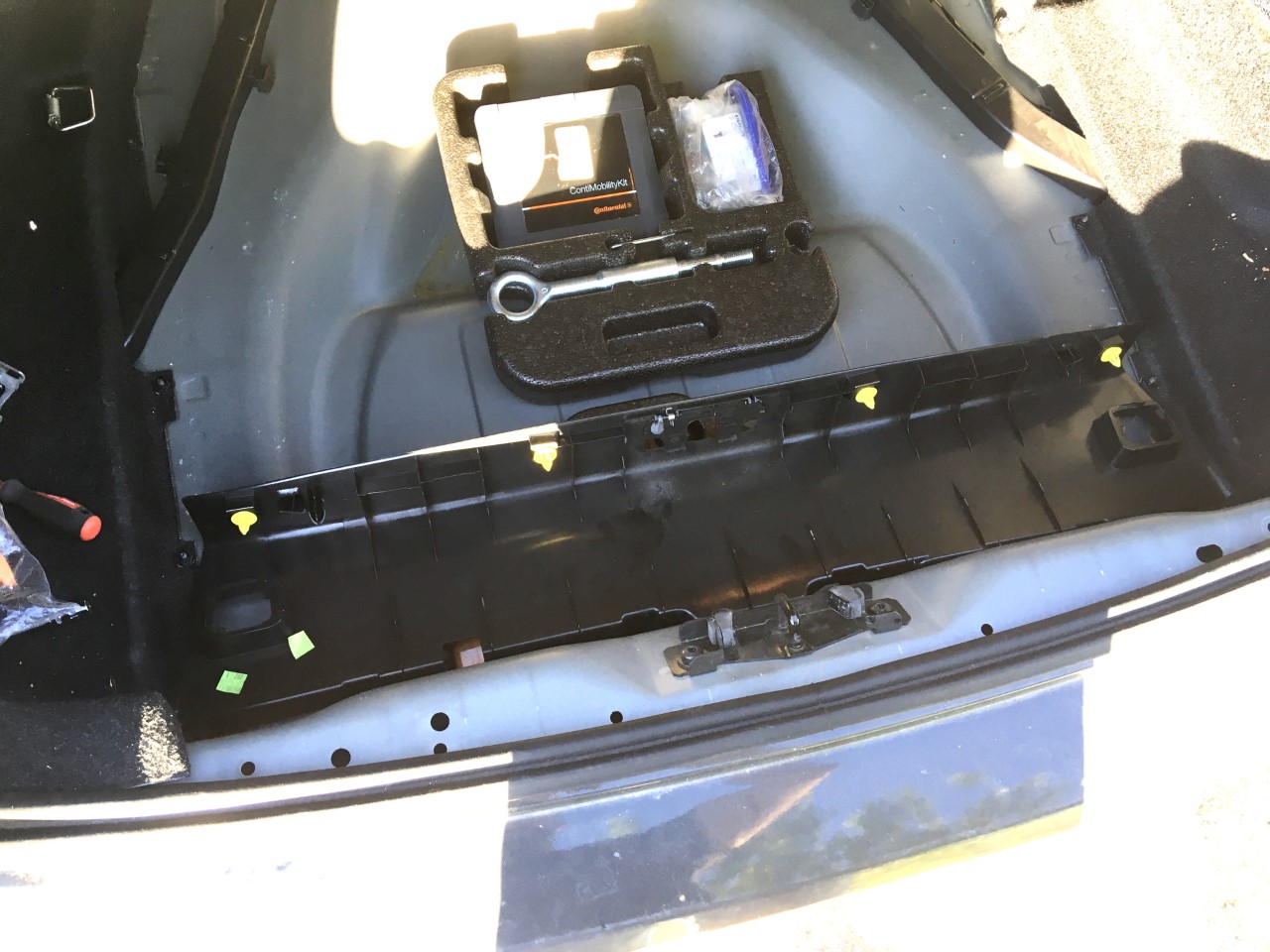

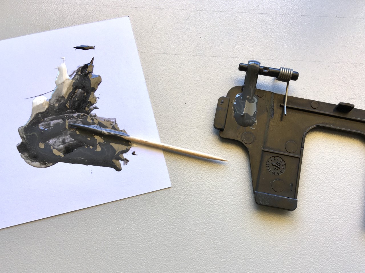

Merhaba arkadaşlar,
Daha önce çok konuşulmuştu, Volvo S60 2011 sonrası bagaj kapak kilit yuvası koruma kapağı kolayca kırılıyor. Parçanın orijinali 80-100TL civarında ancak bu parçada bir tasarım hatası olduğu için yeni alacağınız da büyük ihtimalle hemen kırılacak. Sorun kapağa takılan yayın çok ince yapılmış plastik menteşe üzerinde stres yaratması. Dün temizlik yaparken ona da el atayım dedim.
Önce hızlı yapıştırıcı ile kırılan parçayı doğru açıda tutturdum. Sonra plastik yüzeyleri temizleyip eğe ile tırtıkladım. Kırılan menteşe parçasının içine oturacak şekilde çelik bir tele şekil verdim ve yüzeyini tırtıkladım. Temizlediğim parçaları etraflarını saracak şekilde çift karışımlı epoksi ile doldurdum. Epoksi bir saat içinde sertleşti. Sonuç mükemmel oldu, bir daha kırılacağını düşünmüyorum. Fotoğraflar yapıştırma işlemi ile başlıyor, sonradan aklıma geldi kusura bakmayın. Büyük plastik trim kuvvetlice çekince yerinden çıkıyor, dört tane sarı plastik dübel ile tutturulmuş. Ben bu işi sıcak bir günde yaptım, bir şeyleri kırmadan bitirdim. Soğukta plastik sertleşir, ona göre dikkatli olun derim. Belki birinin işine yarar diye buraya ekliyorum.
Aracı park ettiğinizde vitesi N ye getirin. Sonra park frenini aktif edin. El freni yani. Sonra ayağınızı frenden çekin aracın yükü el frenine binsin. Sonra tekrar frene basıp vitesi P ye alın. Aracın ağırlığı tamamen şanzımana bindiğinde vitesi P den R ye çektiğimizde bazen tak diye ses gelebilir. Yanlış hatırlamıyorsam aracın kitabında yükün şanzımana bindirilmesi halinde şanzıman kilitlenebilir uyarısı vardı. Bazen aracımı başkası park ettiğinde bu sorunu ben de yaşıyorum. Aracın ağırlığının şanzımana yüklenmemesi gerekiyor. Şanzıman sağlığı açısından park ederken yukarıda dediğim şekilde yaparsanız iyi olur.
