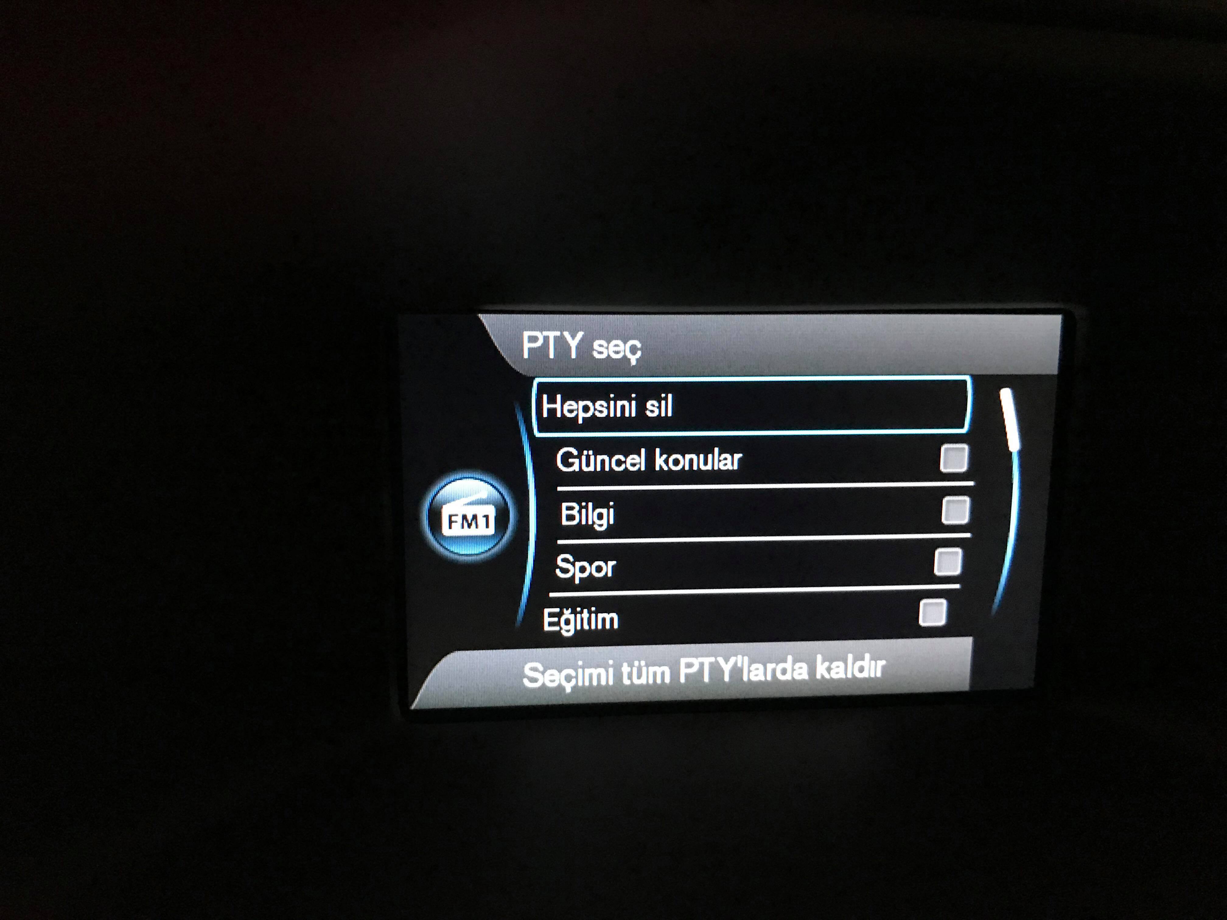

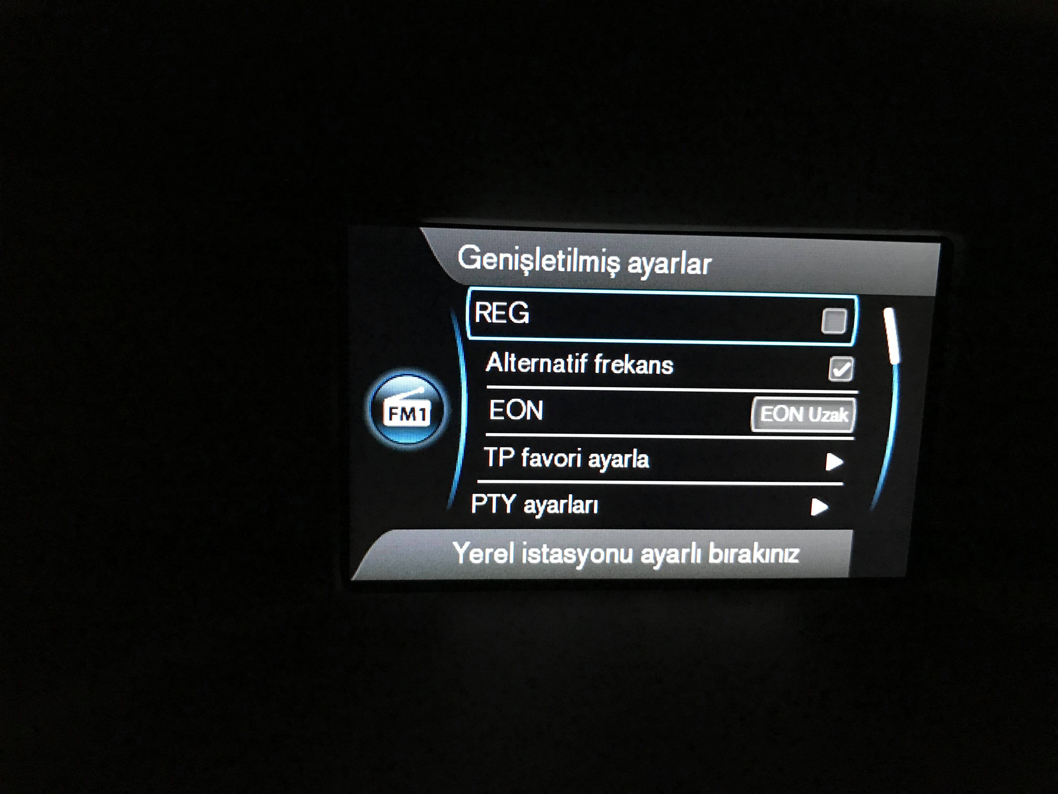

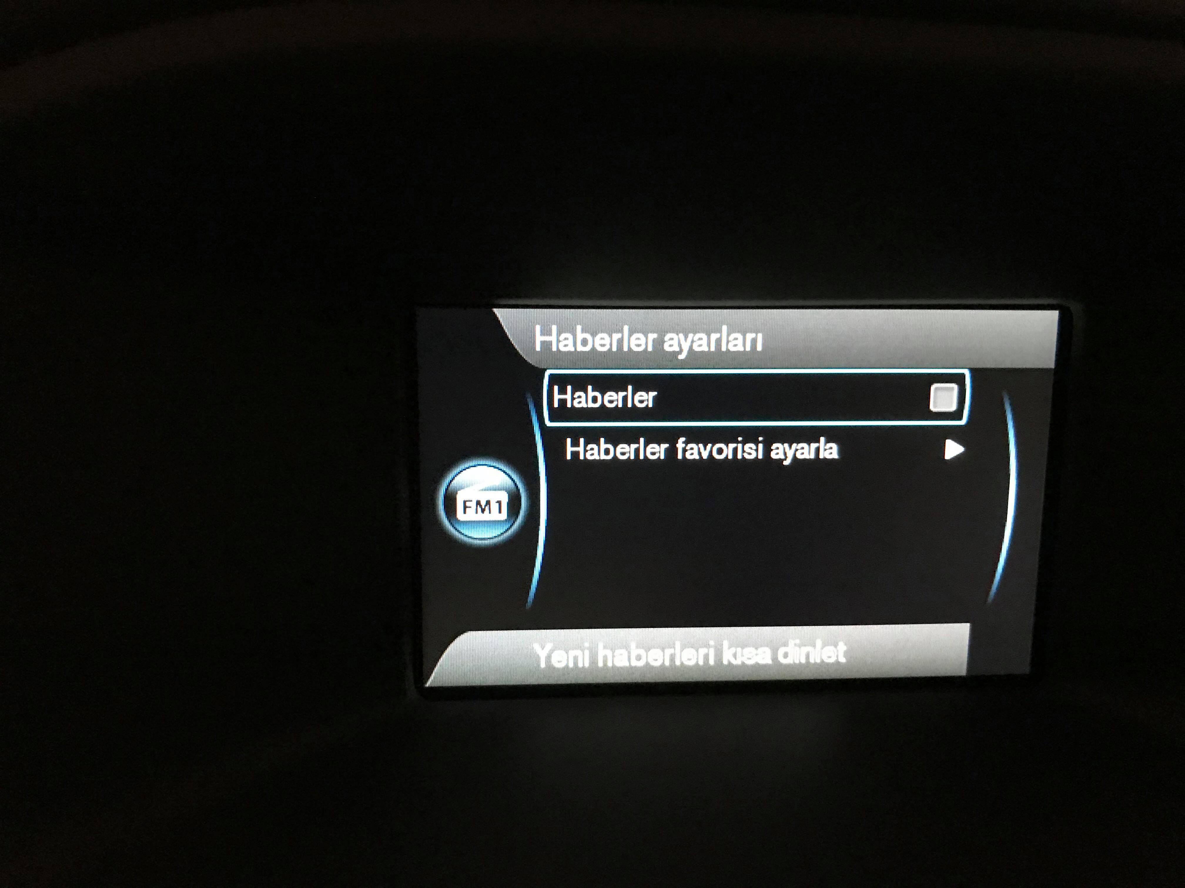

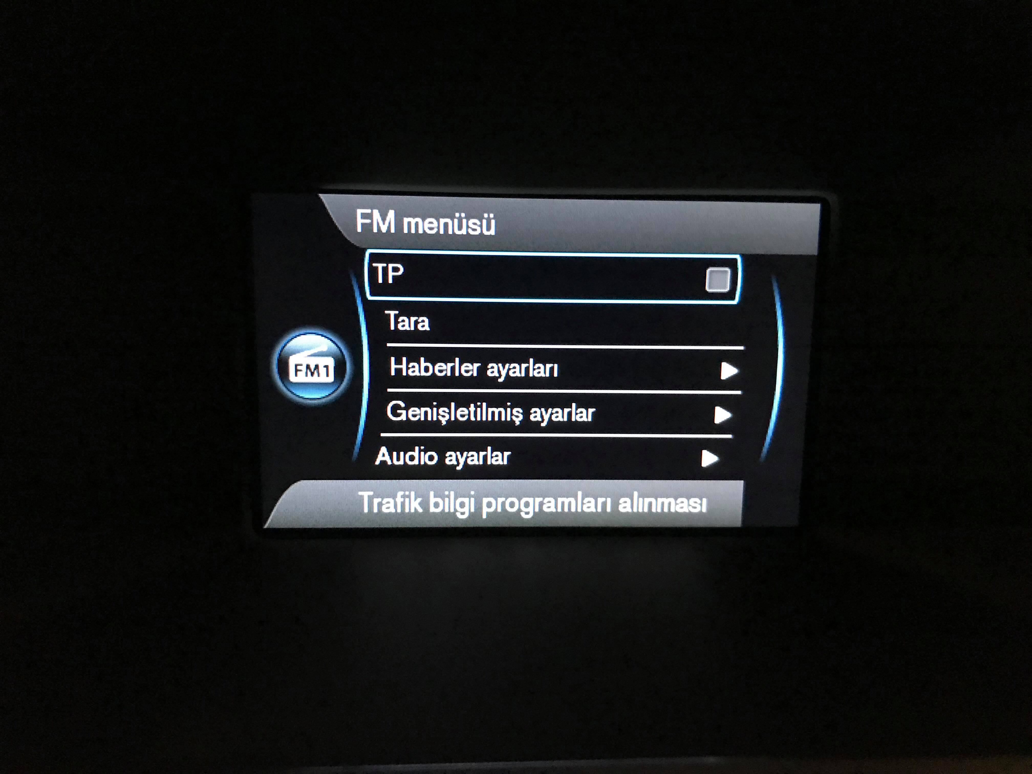

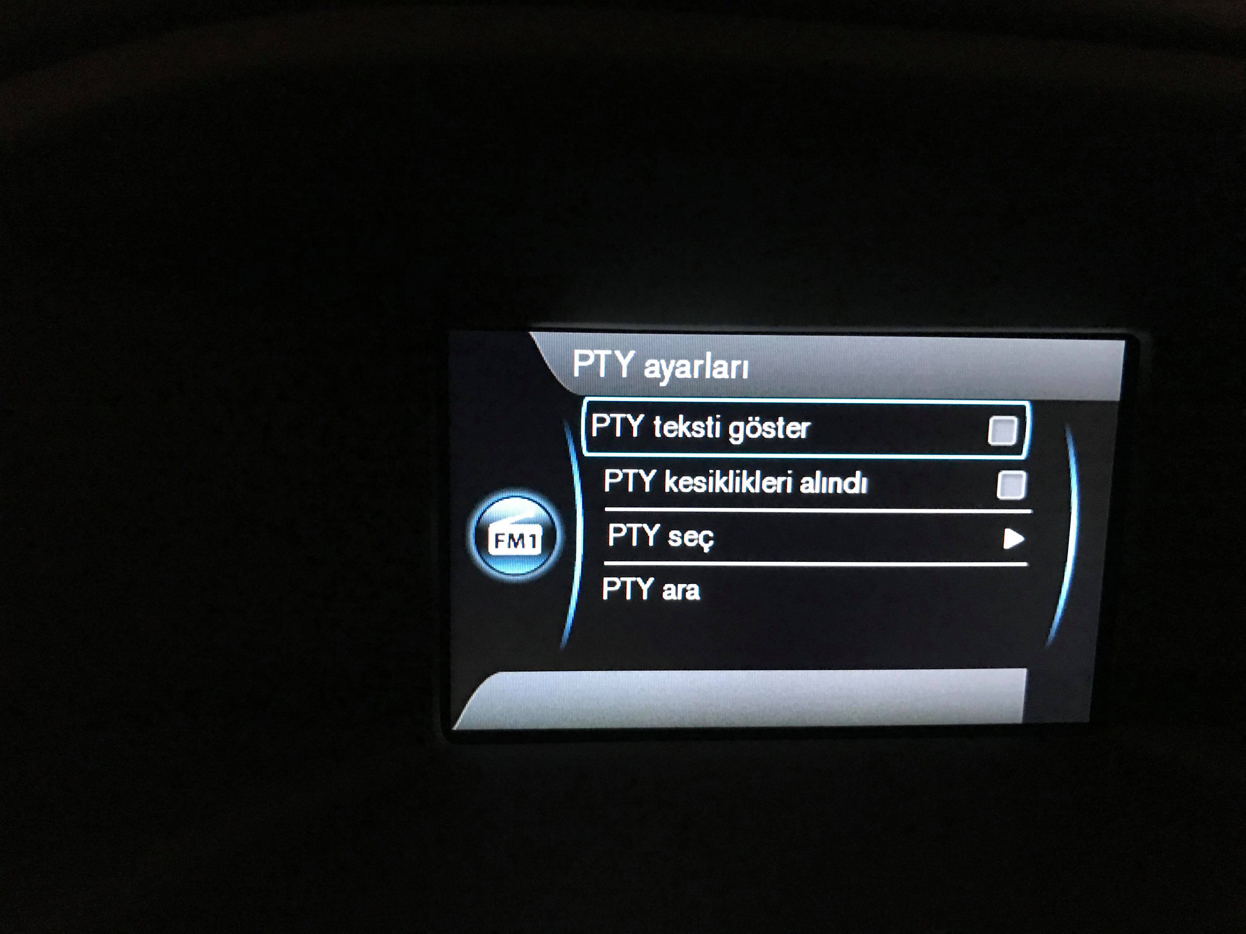

V40 konusunda radyo ile ilgili sorun yaşayanlar olmuş. Yolda giderken belli aralıklarla bir radyo kanalı araya girip ekranda alarm uyarısı çıkarıyor. ben yaptığım ayarları adım adım yazdım. sorun yaşayan varsa faydası olur diye burada da paylaşıyorum.
1)Orta konsoldaki ''ok/menu'' tuşuna bir defa bastım. fm menüsü açıldı. açılan menüde ''tp'' işaretini kaldırdım.
2)Yine fm menüsündeki ''haber ayarları''na girip ''haberler''deki işareti kaldırdım.
3)Fm menüsündeki gelişmiş ayarlara girdim. ''reg'' işaretini kaldırdım.
4)Daha sonra alta gelip ''pyt ayarları''na girdim ve ''pyt teksti göster ve pyt kesiklikleri alındı'' işaretlerini kaldırdım.
5)Son olarak ''pyt seç'' menüsüne girip içerideki tüm işaretleri kaldırdım.
Aracım 2016 model s60 t3 premium. ilk aldığımda uzun yola çıktım ve bu sorunu yaşadım. daha sonra bu ayarları yaptım ve 2017 nisanında ankara-izmir-aydın-izmir-balıkesir-eskişehir-ankara yolculuğumda hiç sorun yaşamadım. 2017 eylülde ankara-datça-ankara yolculuğunda da sorun yaşamadım. iki hafta önce de günübirlik ankara-istanbul yaptım. yine herhangi bir sorun yaşamadım.
Umarım faydalı olur.

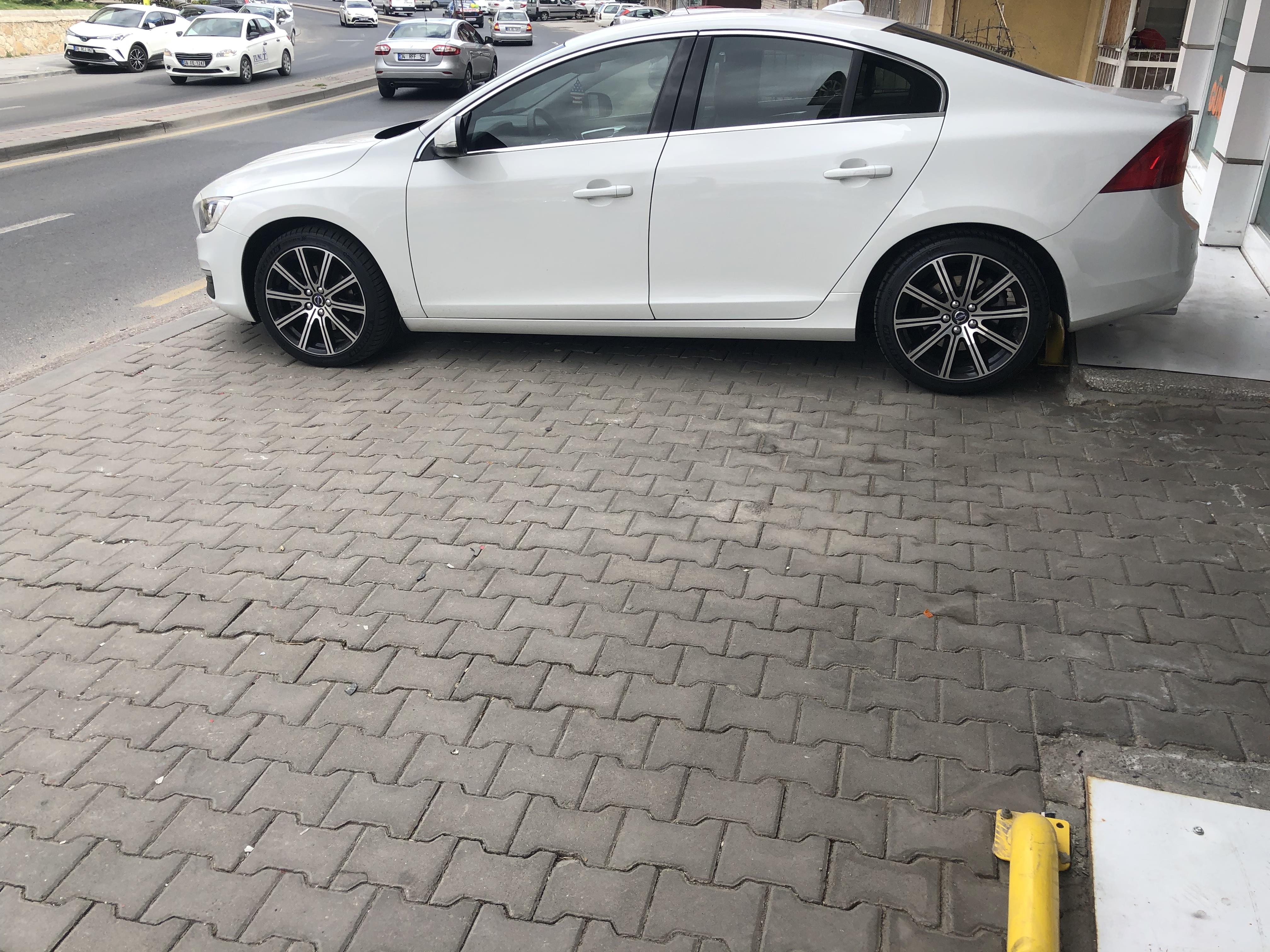

Gorselde bulunan jant takildi.
Bu mesajda bahsedilenler: @S@lih
