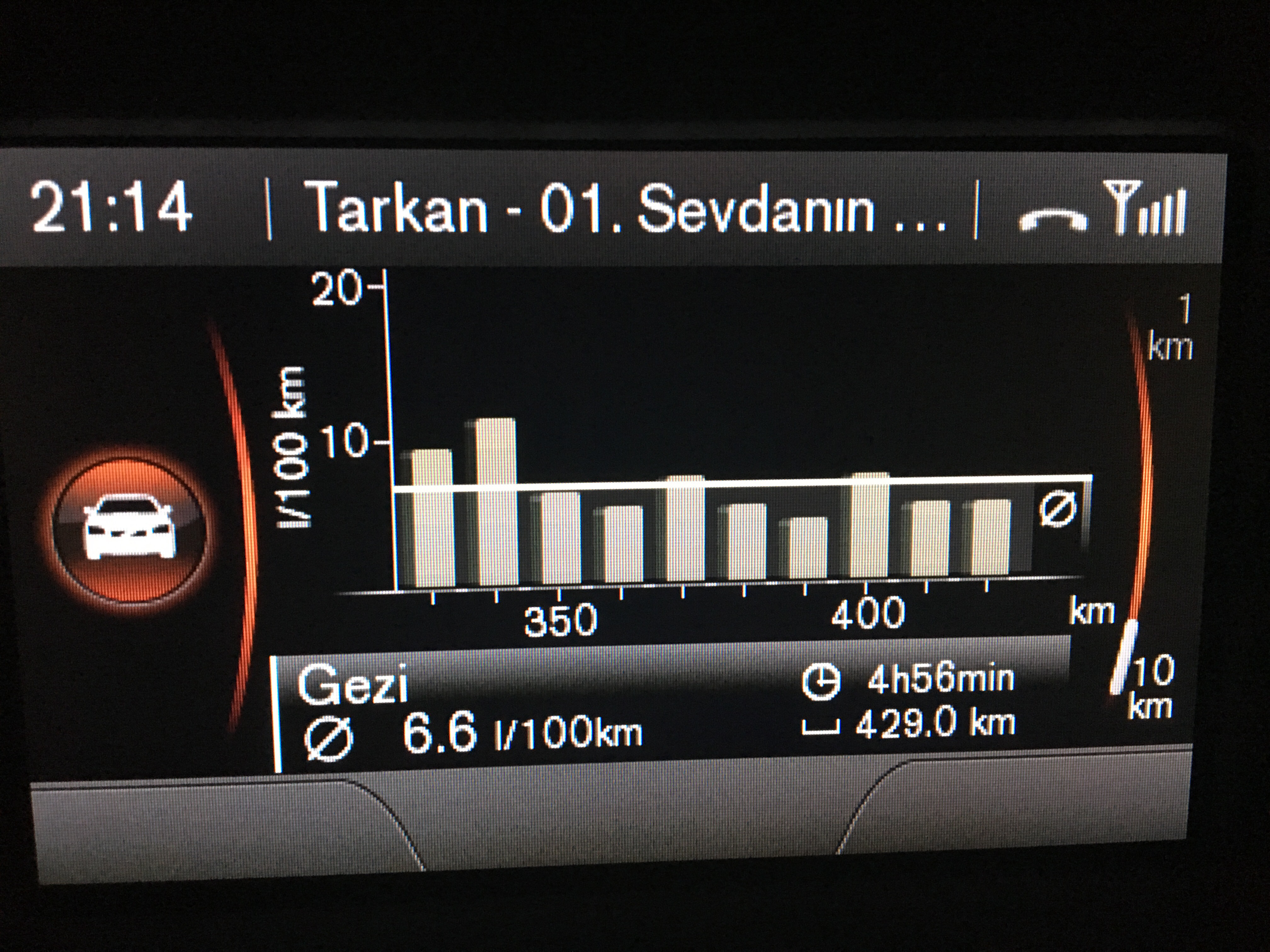

Bilgi olması mahiyetinde S60 T3 adana-malatya arası yakıt tüketmi.
15.000 de araç ortalama yakıt tüketminde 7,1 gösteriyor.
Çok tasarruflu da sürmedim ortalama 100 km nin altına düşmeden bu şekilde tüketimi var.
