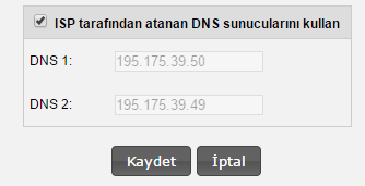

Hat değerlerim kötü diye düşünüyorum. TürkTelekom' çok sayıda şikayette bulundum. ADSL'ye geçmem gerektiğini söyleyen oldu, bu değerler sunucuya uzaklığınıza göre iyi diyen oldu. Sizin yorumunuz ne arkadaşlar. Birde DNS'ler ile ilgili resim yükledim. DNS'lerin tam tersi olması gerekmiyormu? Bunuda Telekom'a anlatamadım.
Kesinlikle normal değil, hat zayıflama degeriniz 0 gözüküyor. Bu koşullarda değerinizin daha dolabından çıkan verinin yüzde 10 kayıpla size ulaşması gerekirdi. Port değişimi talebinde bulunun.
hat zayıflama değeri ne anlama geliyor, normalde kaç olmalı? SNR değeri de kötü değilmi? birde dns adreslerine baktın mı ters atıyor
