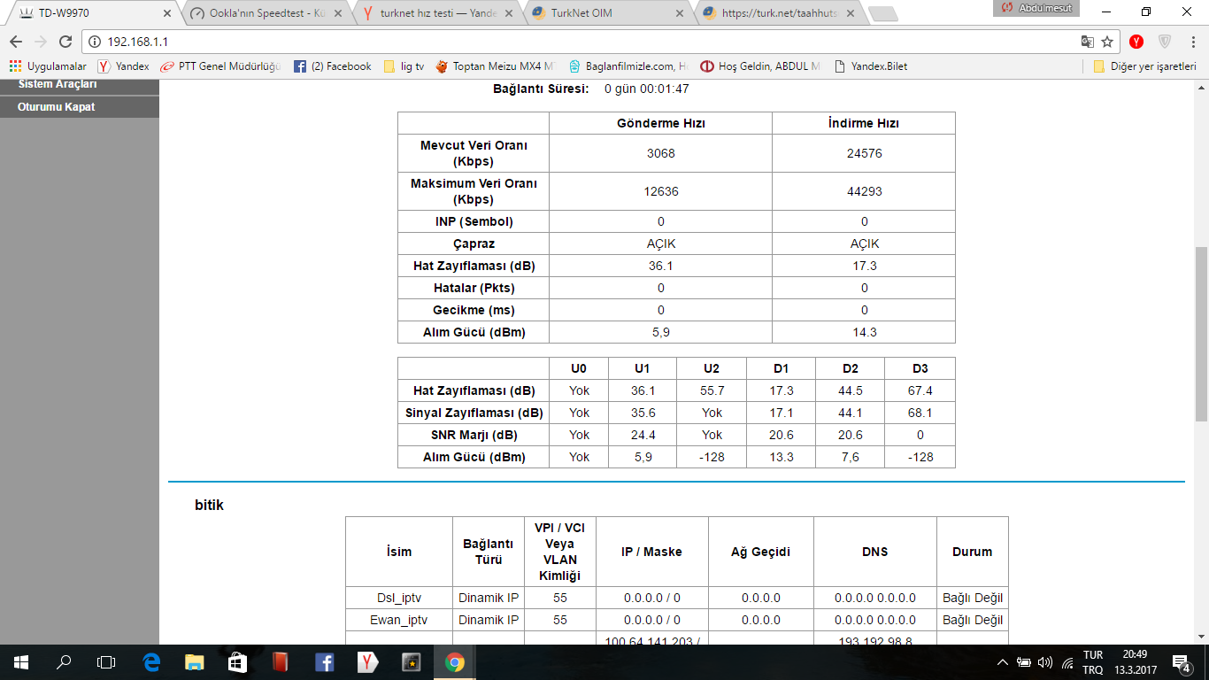

Hat değerlerim kötü diye düşünüyorum. TürkTelekom' çok sayıda şikayette bulundum. ADSL'ye geçmem gerektiğini söyleyen oldu, bu değerler sunucuya uzaklığınıza göre iyi diyen oldu. Sizin yorumunuz ne arkadaşlar. Birde DNS'ler ile ilgili resim yükledim. DNS'lerin tam tersi olması gerekmiyormu? Bunuda Telekom'a anlatamadım.

Orijinalden alıntı: utku_cemre
Kesinlikle normal değil, hat zayıflama degeriniz 0 gözüküyor. Bu koşullarda değerinizin daha dolabından çıkan verinin yüzde 10 kayıpla size ulaşması gerekirdi. Port değişimi talebinde bulunun.
