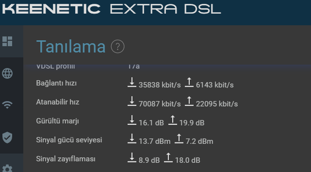

35 mbps vdsl kullanıyorum,hız zaman zaman düşüyor,birde sinyal zayıflaması değerleri değişiyor. Modeme gelen kabloda veya prize giren fişte sorun var gibi şu an 8,9/18,0 ,kablo ve fişi değişince 10,7/0,1 oluyor hangisi daha iyi, sağdaki değer tam olarak neyi ifade diyor ne olmalı?
sinyal zayıflaması
https://www.hizliresim.com/fqymznr
hat dğerleri
https://www.hizliresim.com/4ltyrrj
