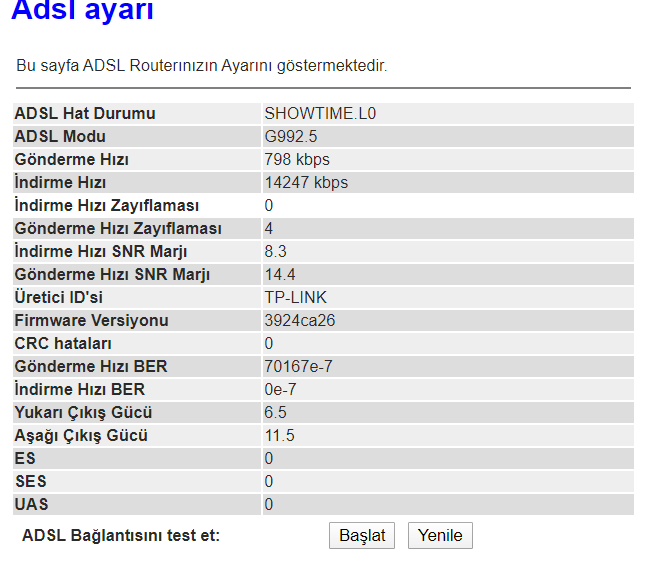

Merhaba adsl konusu değil biliyorum ama cevap verirseniz sevinirim
Adsl'de bu değerler nasıl? Taahhütüm bitiyor haftaya Vdsl modemim yok Vdsl verebilirlerse vdsl destekli modem alıcam

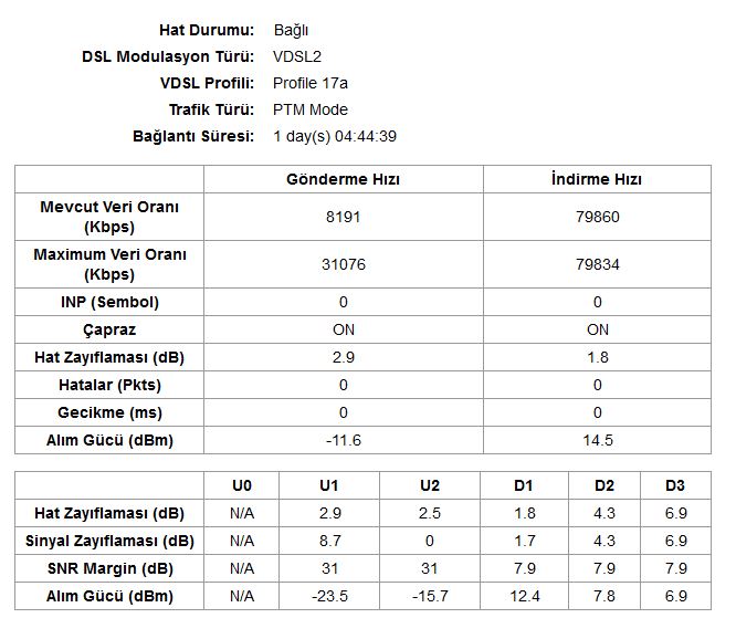

Sanırım 100mbit alabilirim fakat 88 ile sınırlı kalmış.Bunun için türknet İle mi görüşmeliyim sizce?

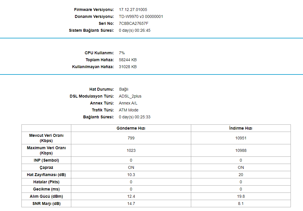

Santral Apartmanda T11B Santrale olan uzaklık kablo dolaşımı ile hadi 30 metre olsun..
Niçin 100Mbit alamıyorum. Santral dolabın fanları çalışmadığı için olabilirmi? Eskiden baya gürültülü çalışıyordu.

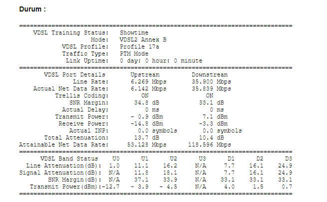

Kolay gelsin herkese benim sorum şu altyapı sorgulamada vede başvurularda bana en yüksek 54 mbit alabileceğim söyleniyor.35 mbit vdsl kullanıyorum.Kullandığım firmanın 100 mbiti yok.Başka firmaya geçsem 50 içinde aynı ücreti vermek istemiyorum.Modem değerlerimdede max rate'im 118mbit gösteriyor beni bi aydınlatırsanız sevinirim Teşekkürler.
Değerlerin çok iyi. Bu değerlerle 100 mbit rahat alırsın.

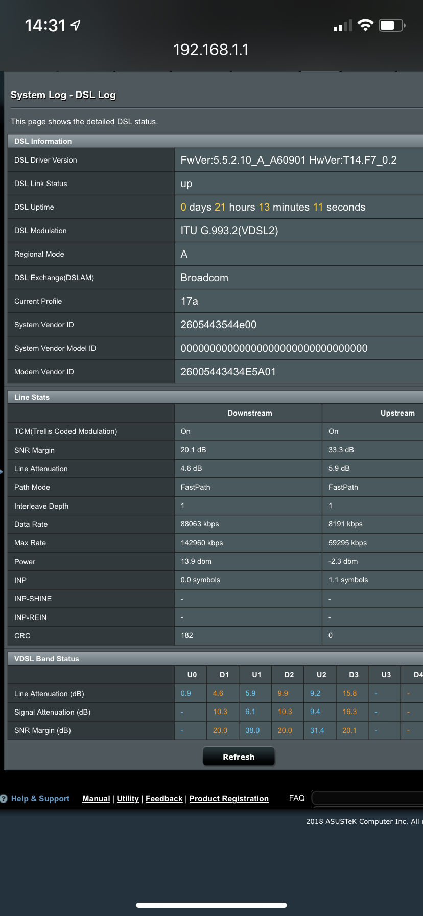

Şuanda 86 Mbps sabit. 100 Mbps için başuru yapayım mı sizce ? Snr zaman zaman 20 bile oluyor.
Orijinalden alıntı: HonneurNs
senle hat degerlermiz bire bir ayni sana tavsiyem 50 de kal cok stabil

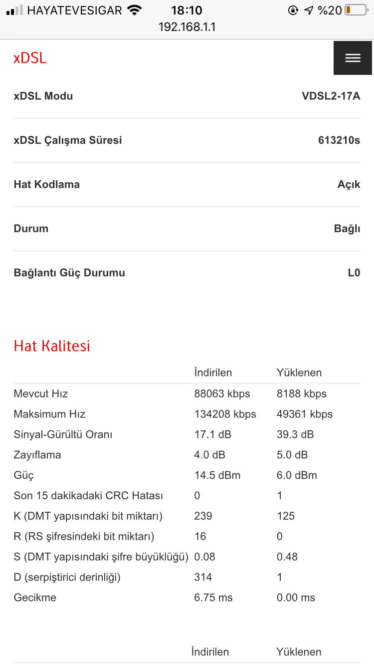

Merhaba bu hat değerleri ile en fazla ne kadar hız alabilirim ?
