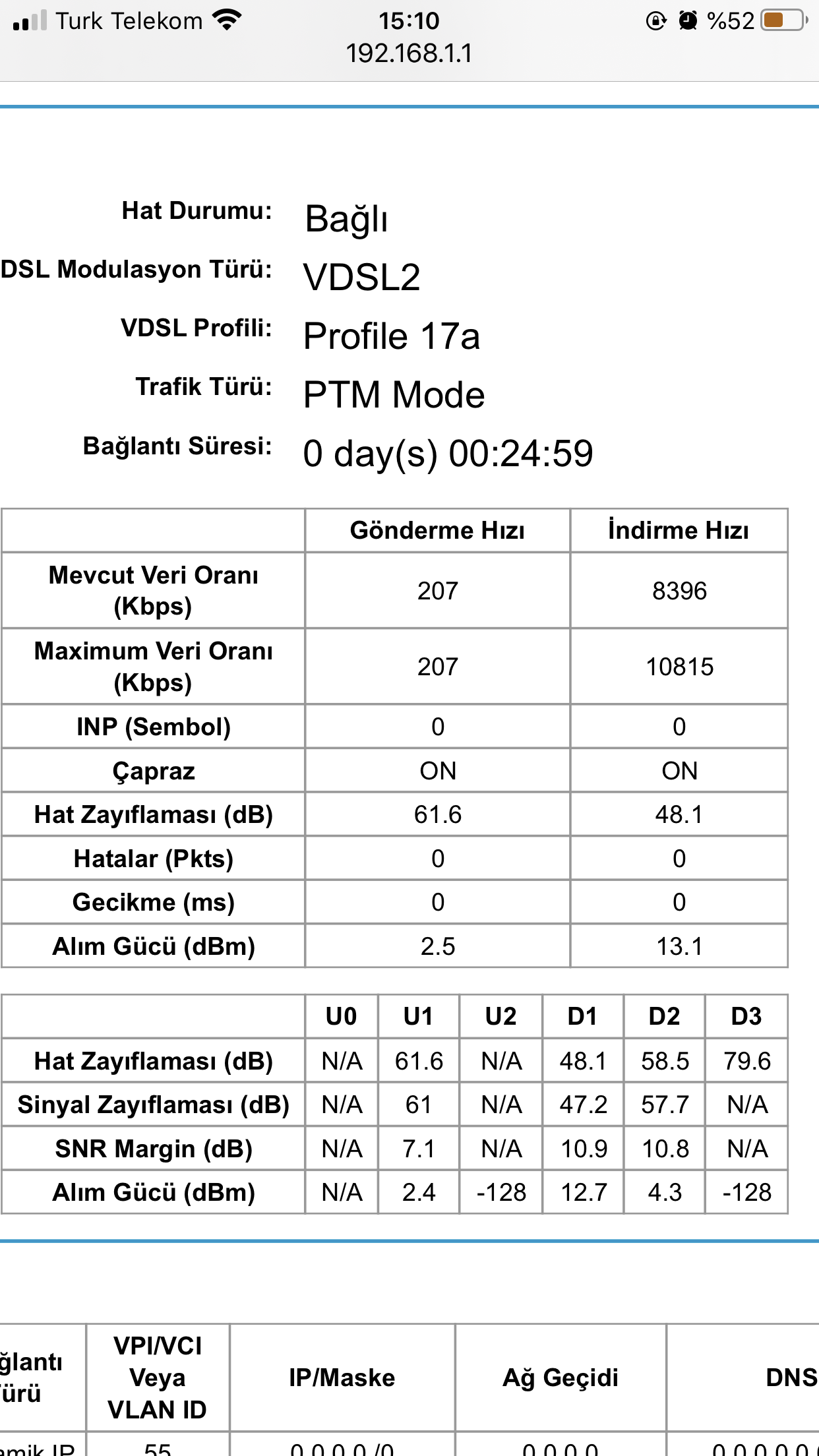

Vdsl hat kullanıyorum. Hız testi bi 10 çıkıyor, bi 1 çıkıyor. Lütfen değerleri yorumlayın arkadaşlar

Moderatör
Hattın da sıkıntı var iç tesisatında ek paralel hat vs varmı ?

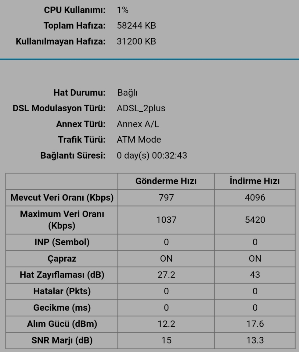

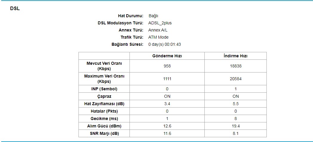

Arkadaşlar paketim 8 mbit olarak kullanıyorum 1 ay öncesine kadar 4.5 hız ölçümü alıyordum son zamanlarda inanın 1. 1.5 zor görür oldum durum değerlendirmesi nedir sizce.. < Resime gitmek için tıklayın >
< Bu mesaj bu kişi tarafından değiştirildi _TUTANKHAMUN_ -- 18 Kasım 2019; 22:19:7 >
İ
6 yıl
Moderatör
Değerler baya kötüleşmiş muhtemelen bi yerde problem oluştu tesisatında ek paralel hat vs varmı yoksa arıza kaydı bırakın bi incelensin.
Eski kullanıcı adı: AMC
Bu mesajda bahsedilenler: @_TUTANKHAMUN_
_
6 yıl
Ek paralel hat var hocam ancak bu haliyle hızım idare ediyordu 2 .arıza kaydı bırakışım ancak alt yapınız bu kadar diyip gidiyorlar ne yapıcam bende bilemedim ..

6 yıl
Bağlantı sadece modem ve telefonda var. Vdsl splitter var. Telefonda çevir sesi yok. Arıza kaydı bıraktım bina içi ankastre diye bi şey yazmışlar. Müşteri sorumluluğu demişler.
Vdsl hat arada gidip geliyor. Ne yapmam lazım hocam?

Moderatör
Kusura bakmayın yoğundum mesaj gözümden kaçmış hocam ciddi sıkıntı var hattında tekrardan arıza kaydı bırakın gelen teknikci ile görüşme imkanınız olursa görüşün ona göre elektrikciden vs yardım alırsınız sizin hat problemli ise.
