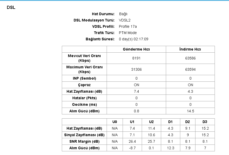

Hattının Max değeri olan 63mbps alıyorsun normal olarak. Altyapın daha iyi olsaydı 75 i de görürdün
Bu mesajda bahsedilenler: @ForNx
Bence daha fazlasını destekliyor değerler değişiyor

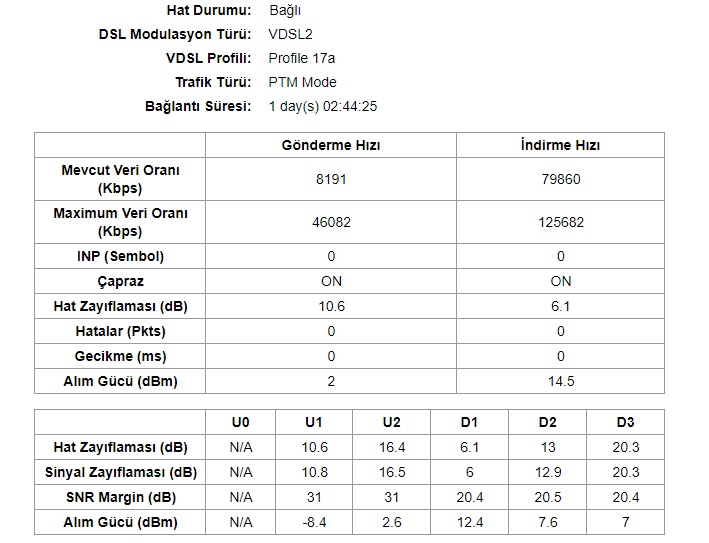

Fazlasıyla stabil hem de. Görselde 612000 saniyeden fazla bir süredir bağlantı var diyor. bu da 1 haftadan daha uzun bir süre. Yani 1 haftadir 1 saniye bile olsa kopma yaşamadım. hız ise tamamen sabit.

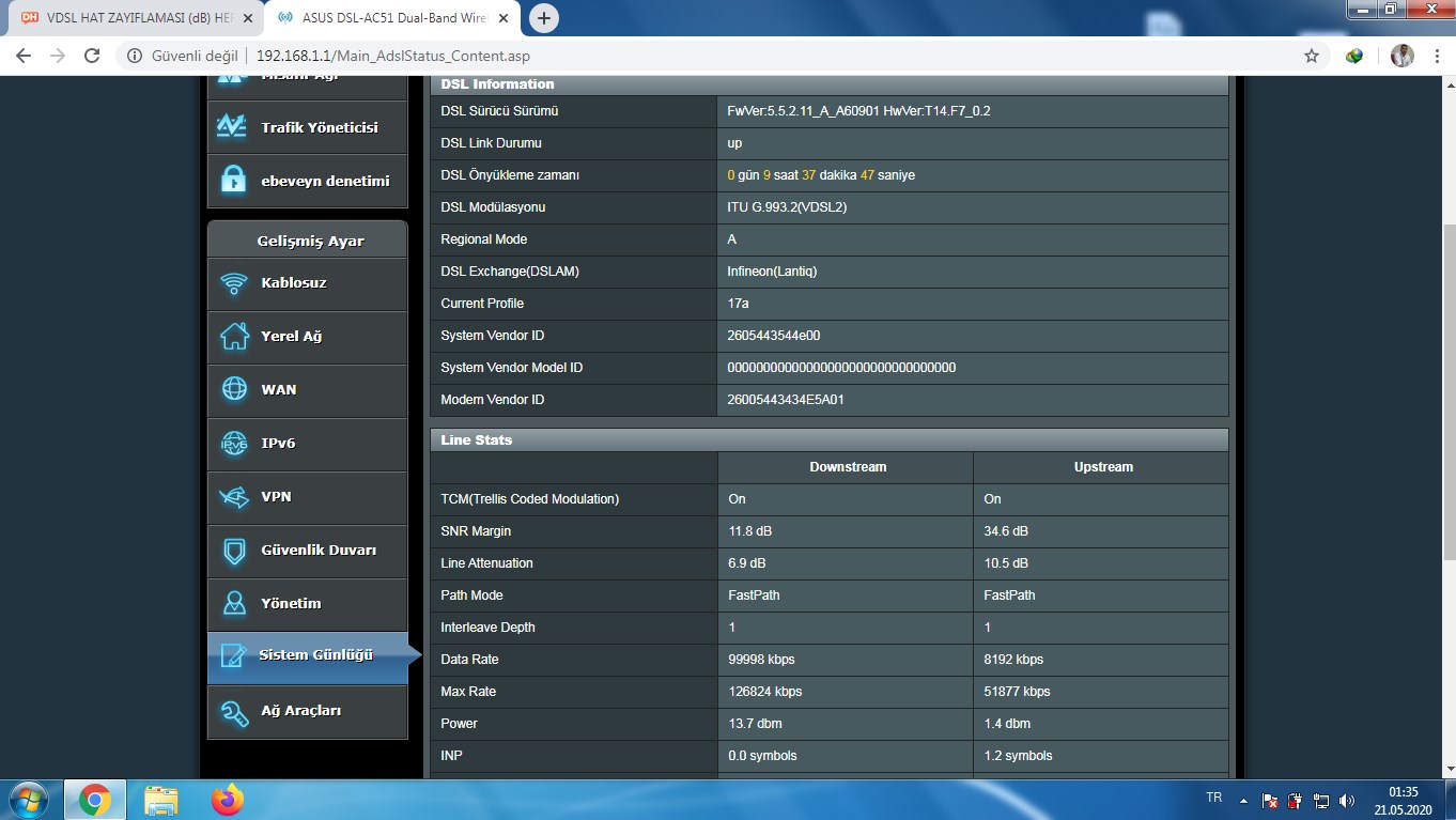

Bağlı olduğum İSS i aradım 100 mbps için yükseltme istedim. Zaten size 100 mbps tanımlamışız altyapınızın kalitesi nedeniyle size 86 mbps geliyor dedi. Bu doğru mu ? böyle bir durum olabilir mi ?

Evet millenicom 100 mbps tanımlamışız size 86 geliyor dediler.
Edit : Bugün bir daha aradım hızımın 100 mbps e sabitlenmesini istedim İlgili kişi sistem üzerinden 100 mbps e sabitliyor ama kendi kendine tekrar 86 mbps e düşüyor dedi , port kaynaklı bir arıza olabilir arıza kaydı oluşturalım dediler oluşturduk bekliyoruz bakalım.
< Bu mesaj bu kişi tarafından değiştirildi Mylm.56 -- 20 Mayıs 2020; 18:12:7 >
Bu mesajda bahsedilenler: @Hakko_76
tanımlanmış hız modemde görülür size 86 tanımlamışlar.yani 100 tanımlayıp 86 almıyorsunuz. yani bi düşme falan yok size net 86 tanımlamışlar ama türktelekom şu günlerden dolayı kendi müşterisine bile 100 vermediği söleniyor. saha dolabı ile evinizin arası uzaklık ne kadar ve pinginiz kaç çıkıyo hız testlerinde

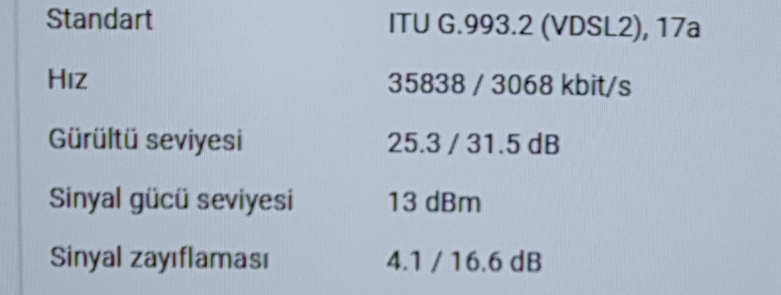

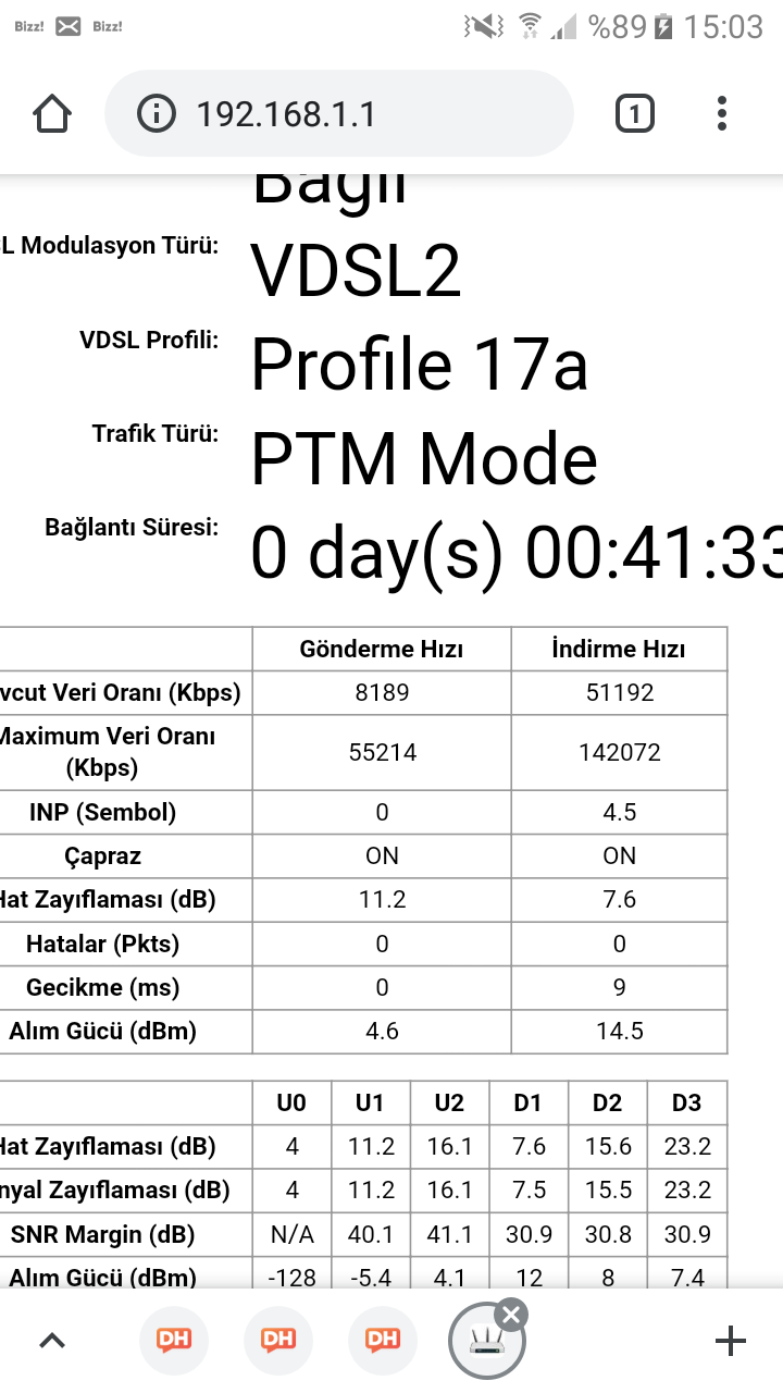

Arkadaslar selamlar. Bu degerler ile 50 mbs sorunsuz alabilir miyim sizce? 35 mbps kullaniyorum ve hizda sorun yok.

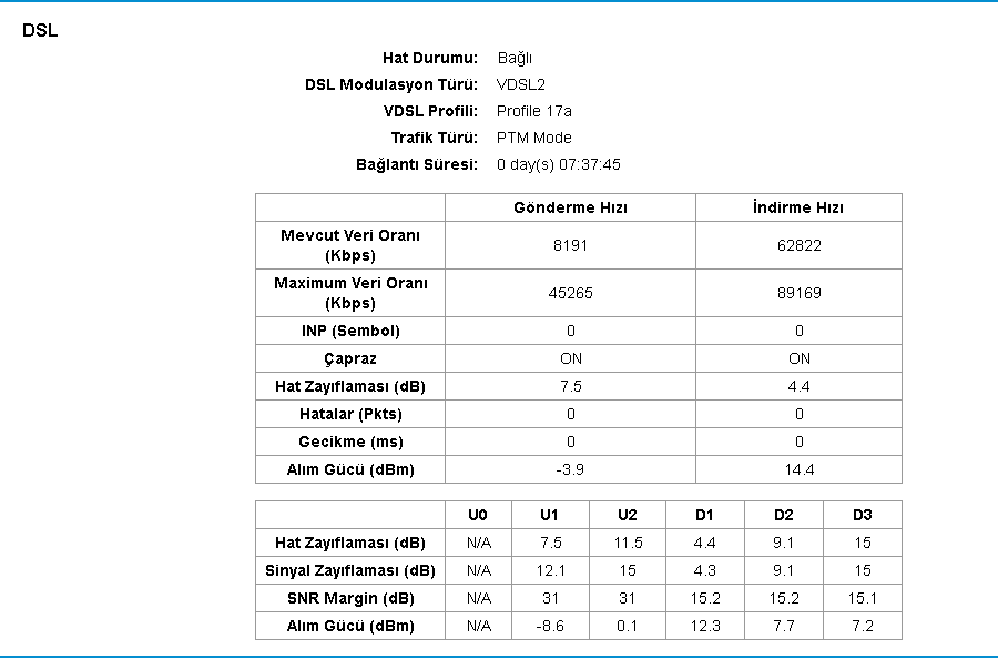

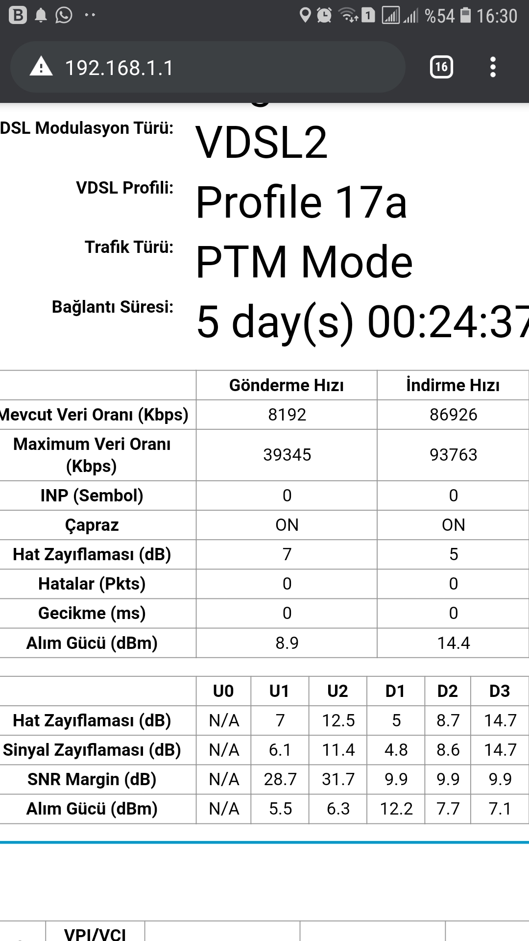

Arkadaşlar
Değerler bu şekilde, kopma yok ama maks. 70mbps ort. 60mbps gibi bir hız alıyorum. Hattı tam kapasite yani örn 75 mbps düşünmelerini talep etsem aynı hızı alır mıyım?

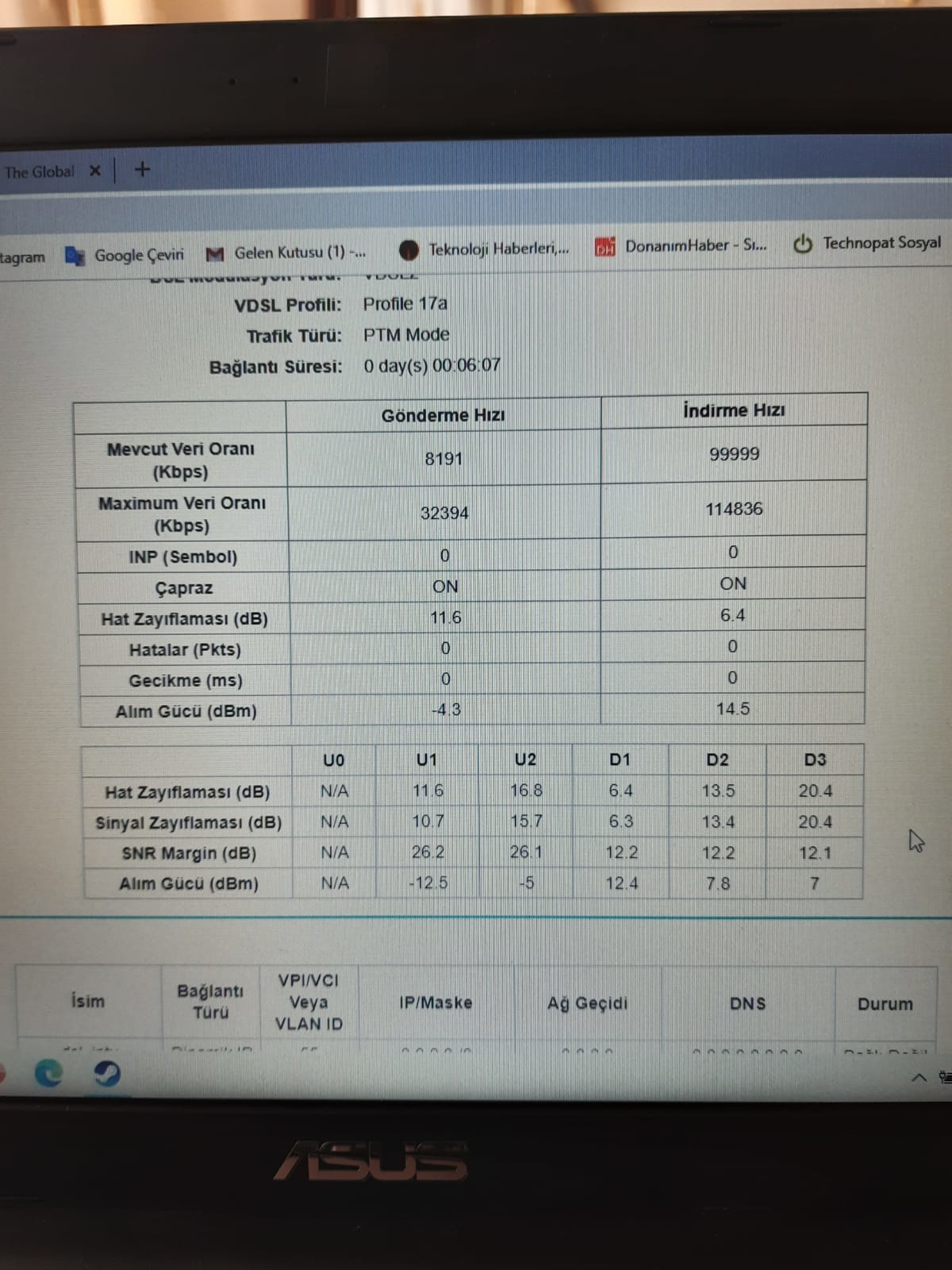

Merhabalar. Millenicom 100mbps paketi kullanıyorum. Son 1 haftaya kadar hattımda sorun yoktu. Maximum hız 115.000 lerdeydi tanımlanan hız ise 99999 idi. Sorunsuz kullanıyordum.
Ancak 3 gündür 103.000 lerde ve kopma yaşıyordum. Millenicomu arayıp hızımı 79.000 e düşürmelerini istedim ve snr değeri yükseldi. Şu an dünden beri herhangi bir kopma olmadı.
Ancak garip bir şekilde gecenin bu saatinde hat değerlerim yükselmiş ve maksimum hız 125.000 lere çıkmış.
Neden olabilir sizce ?
