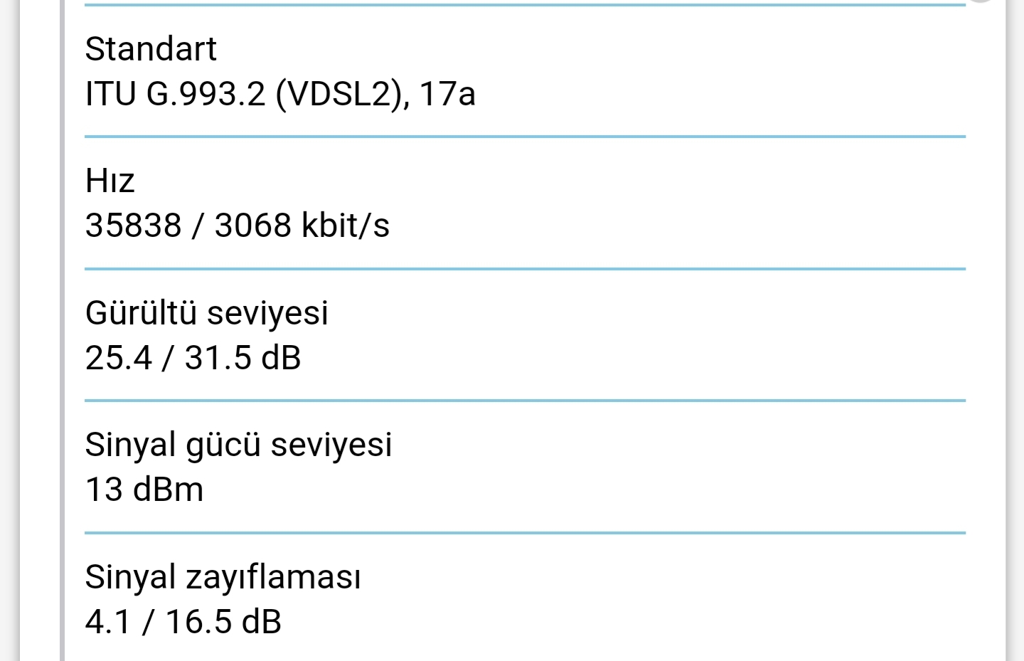

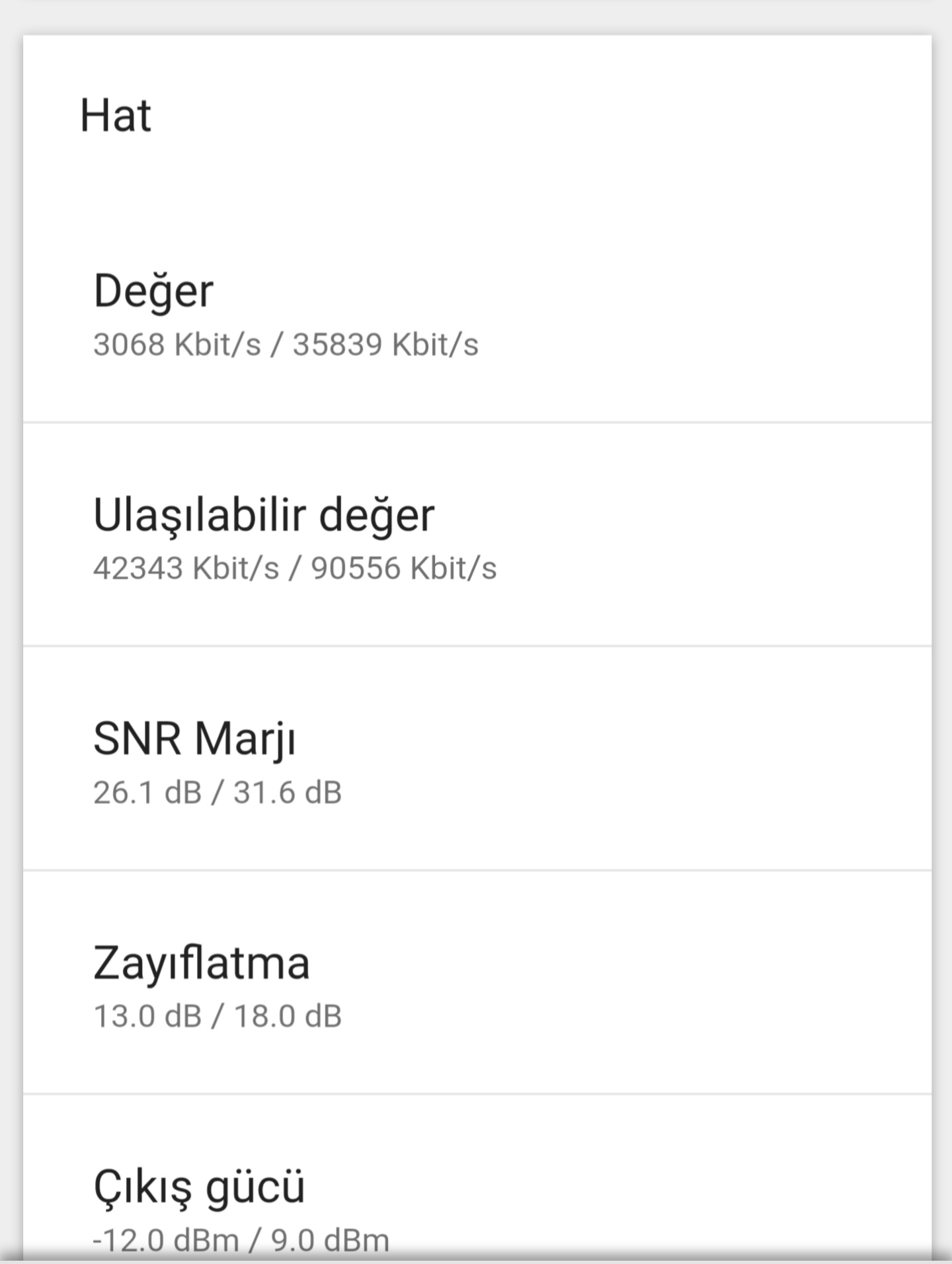

Arkadaslar selamlar. Netgalaksi 35 mbps kullaniyordum. 35 mbps hiz hep dalgalaniyordu memnun degildim ve ttnet 35 mbps ye gecis yaptim. Hiz surekli 35 mbps hic dalgalanma vs yok ama hat degerleri dusmus sanki. Anlayan arkadaslar yorum yapabilir mi?
NetGalaksi hat degerleri
Bu da TTNET hat degerleri
