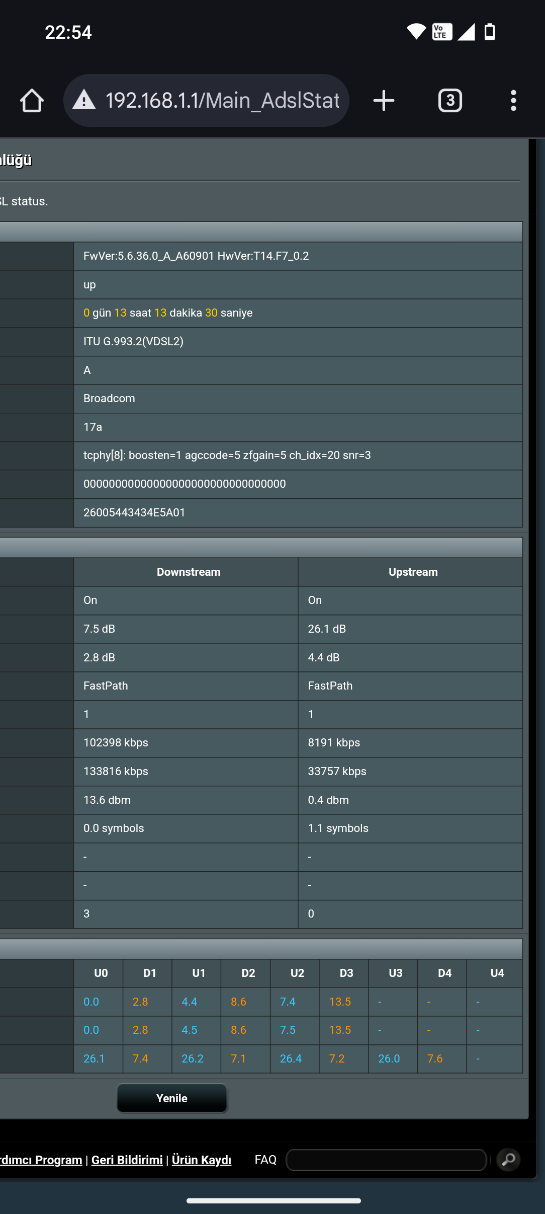

merhaba. neden bu kadar fazla düzeltilmiş tablolarım var. bu işi bilen biri yorumlayabilir mi güç değerlerim ve snr düşük mü? ne yapmam gerek.

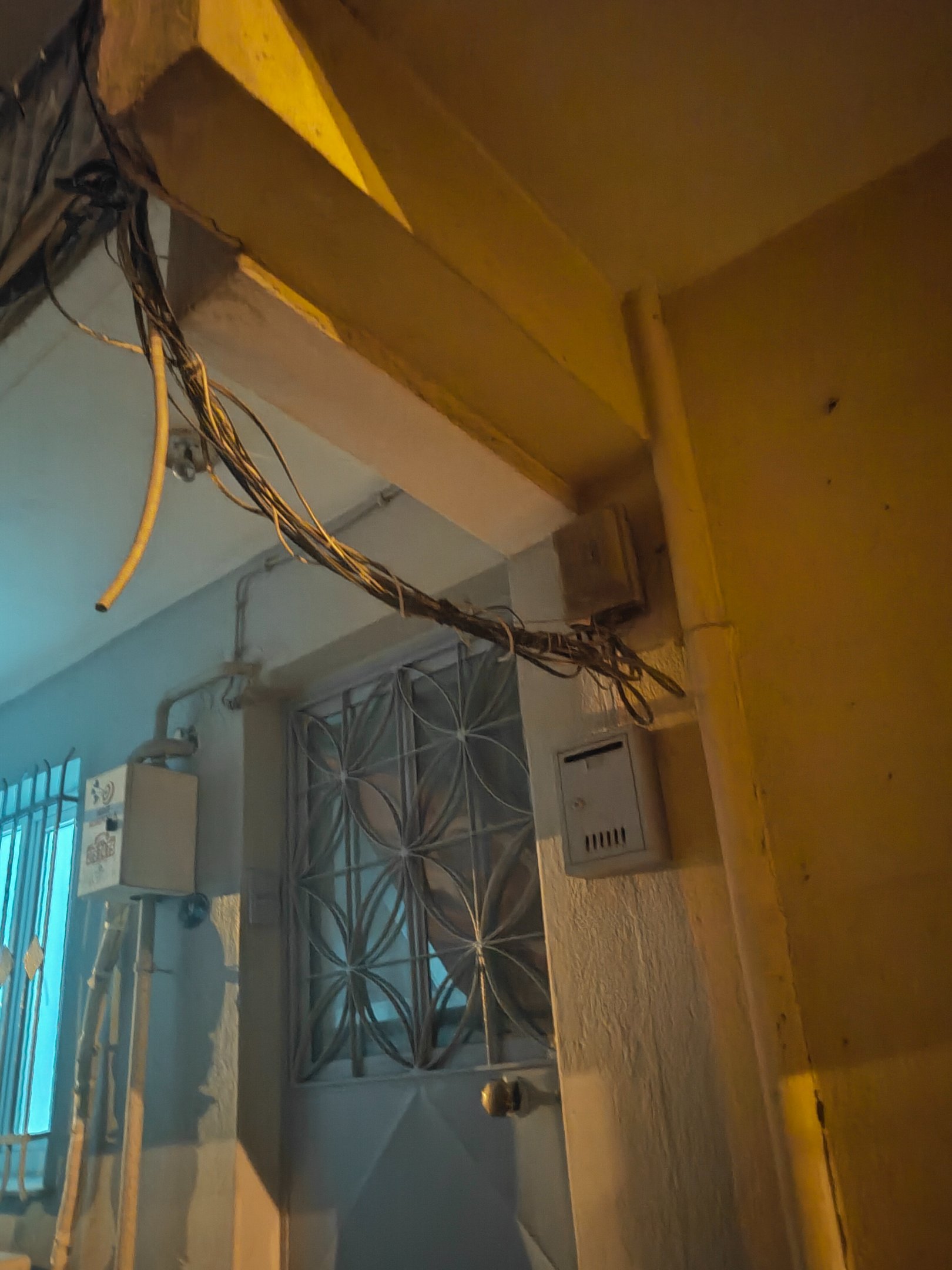

Hocalarım merhaba, ben turknet 50megabit kullanıyorum hat değerlerim böyle. Kutunun fotoğraflarını da ekliyorum yorumunuzu alabilirsem çok sevinirim teşekkürler. < Resime gitmek için tıklayın > < Resime gitmek için tıklayın >

hocam kablonet kullanıyorum. kablonet forumuna da atmıştım fotoyu ve orada bir çözüm bulduk. duvardan gelen bağlantıda ufak bir gevşeme olmuş. tüm bağlantılı kabloları tek tek söktüm ve koaksiyel kablonun uçlarından ufak düzeltme yapıp tekrar taktım sorun %90 oranında azaldı. düzeltilmiş paketlerim çok az miktarda artık. ilginiz için teşekkür ederim.

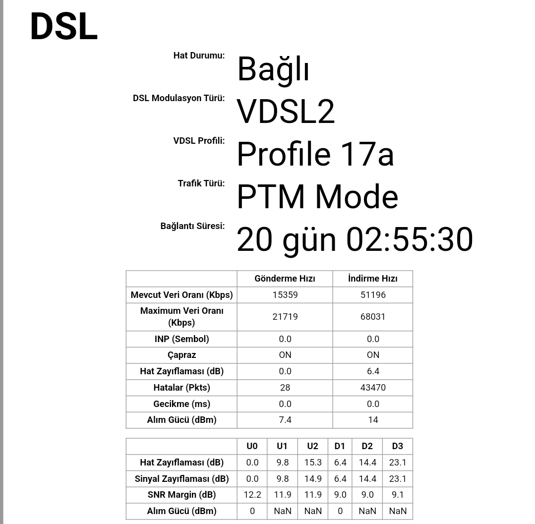

Yorum alabilirmitim 100 almam mumkunmudur acaba
7 ay
max alabileceğiniz değeri 79951 olarak belirtmiş modeminiz, bu tabiki teorideki alabileceğiniz değer hava koşullarına bağlı olarak bu değer düşebilir veya artabilir...
