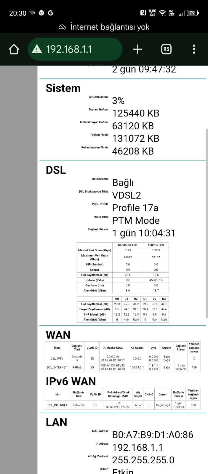

< Resime gitmek için tıklayın > arkadaşlar değerleri yorumlayabilir misiniz rica etsem.
10 ay
Neyini yorumlayalım?
Bu mesajda bahsedilenler: @FatihMYilmaz
10 ay
Arkadaşlar internet varla yok arası. Çoğu zaman bağlantı yok diyor. Modem tplink ac1200. Değerleri yorumlayabilecek bi arkadaş var mı
10 ay
Sizin hat ve sinyal zayıflaması uçmuş; hatalarda artmış. Down snr düşük olmasıda bir ihtimal bundan.
Öncelikle kablo ucu jakı yenileyin; bir de farklı adaptörle deneyin. Düzelme olmazsa kutudan eve kadar olan bağlantıyı kontro edin.

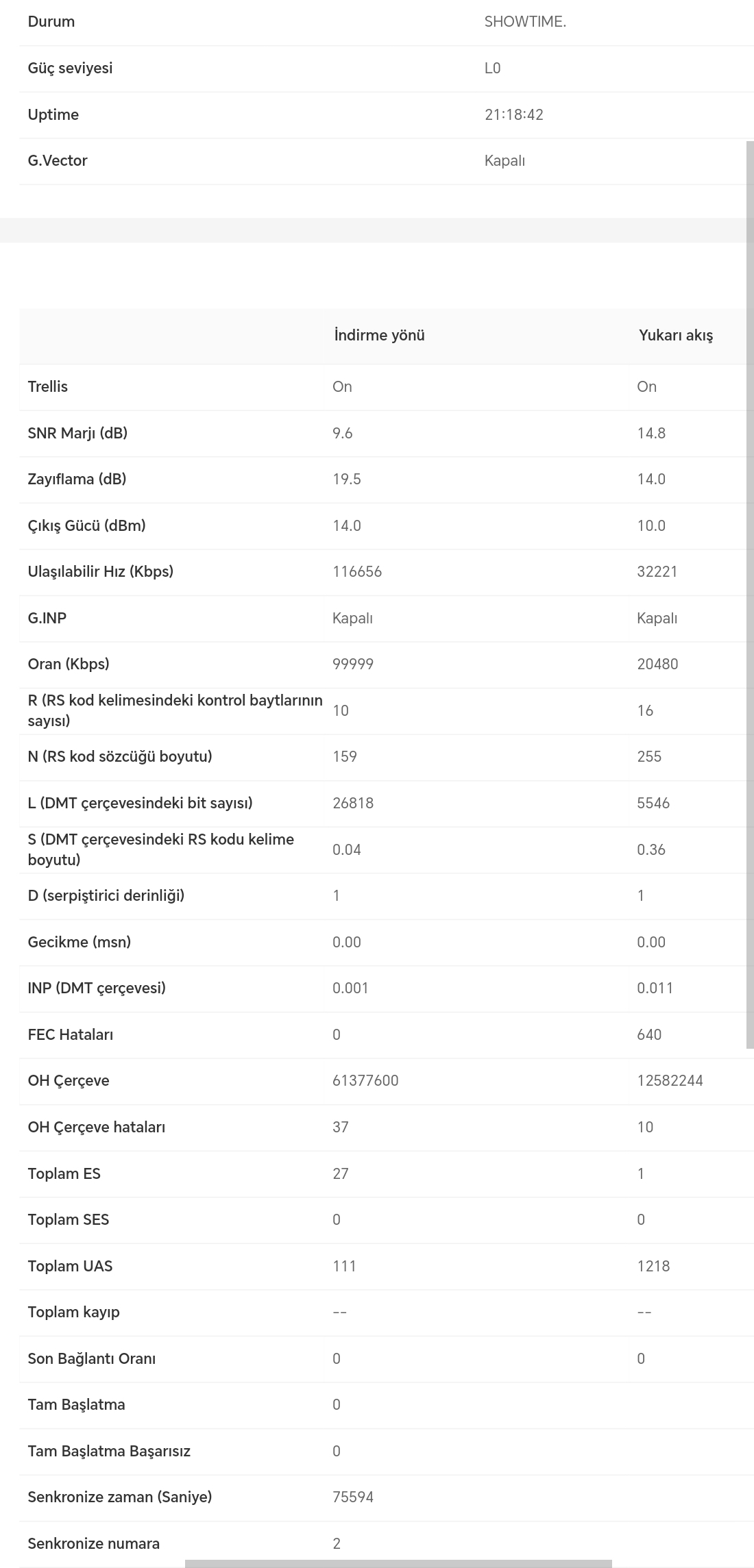

Merhaba, değerler bu şekilde ve sürekli bağlantı kopuyor. Sebebi ne olabilir, önerileriniz nelerdir?
10 ay
Hat 35 i kaldırmıyor olabilir; snr sınırda, hat zayıflama yükselmiş. Hızı düşürüp deneyin; değişmiyorsa, kutudan eve kadar bütün hattı elden geçirmeniz lazım. Farklı modemle ve farklı adaptörle deneyin imkanınız varsa.

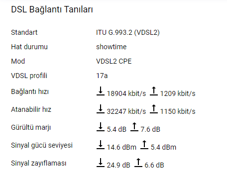

Türktelekom VDSL altyapısına sahibim. Kablonet 75MB paket tanımlı ancak hiç bir zaman alamıyorum. Devamlı arıza kaydı bırakmama rağmen çözüm bulamadılar.
9 ay
Zayıflama yüksek, snr düşük; alamamanız normal. Bina içi kutu varsa; oradan modeme kadar olan bağlantıları elden geçirin. Farklı modem ve adaptörlede deneyin. Altyapı sorgu değeri nedir?

2 yıl taahhüt vermiştim, bir süre sıkıntı yoktu ama son bir kaç ayda bu hale geldi. SNR 5 civarı yaptığımda 16-17mb anca alabiliyorum. Keenetic Extra DSL aldım ama fayda etmedi maalesef
