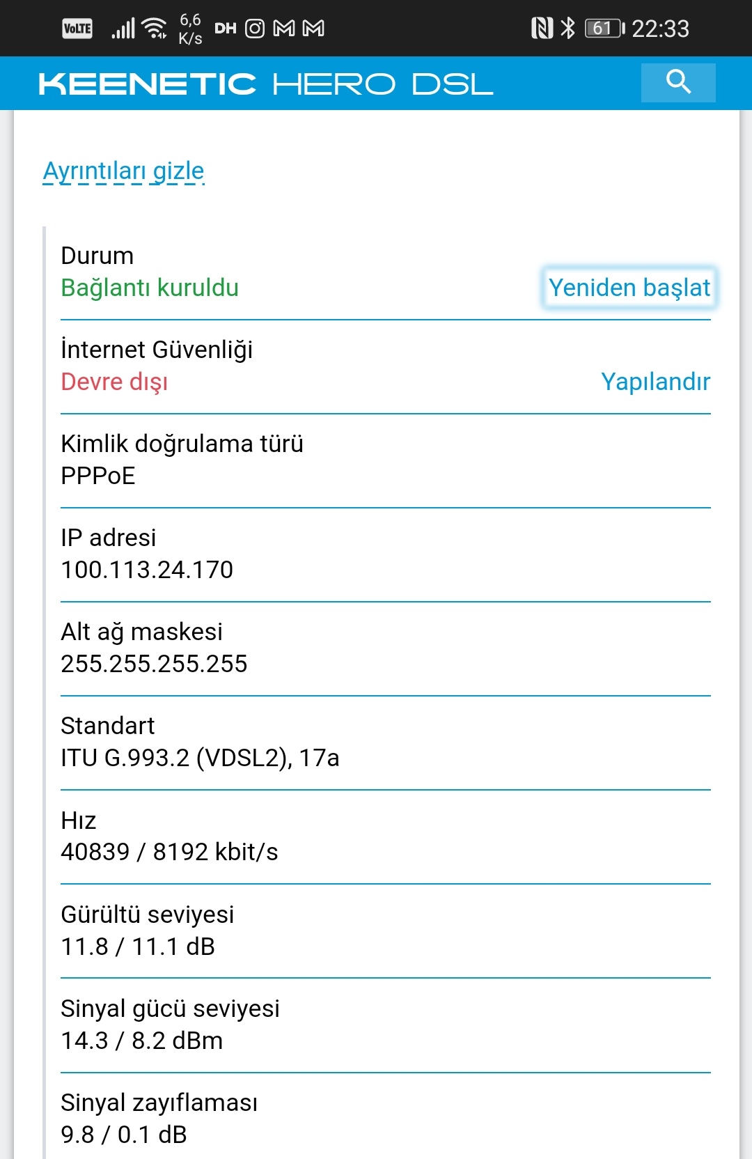

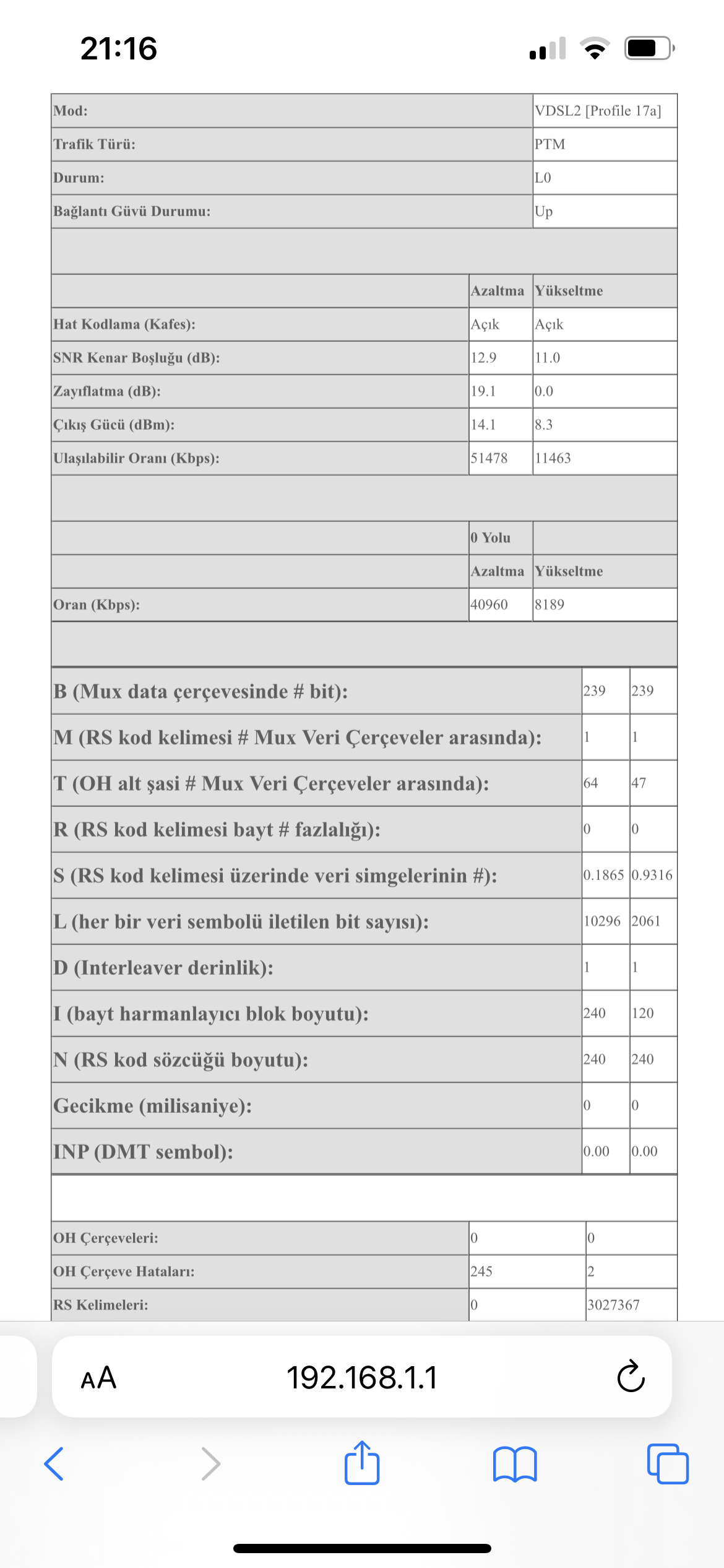

Bugun ev ici kablolari biraz kurcaladim hizim 40 a cikti.
Bir de turk.net e basvurdum 100mbit destekler cikti hat sorgumda kutuya 40m mesafedeymisim.Ayni altyapi oldugu icin Hizim degismez diye dusunuyorum bakalim gorecegiz < Resime gitmek için tıklayın >

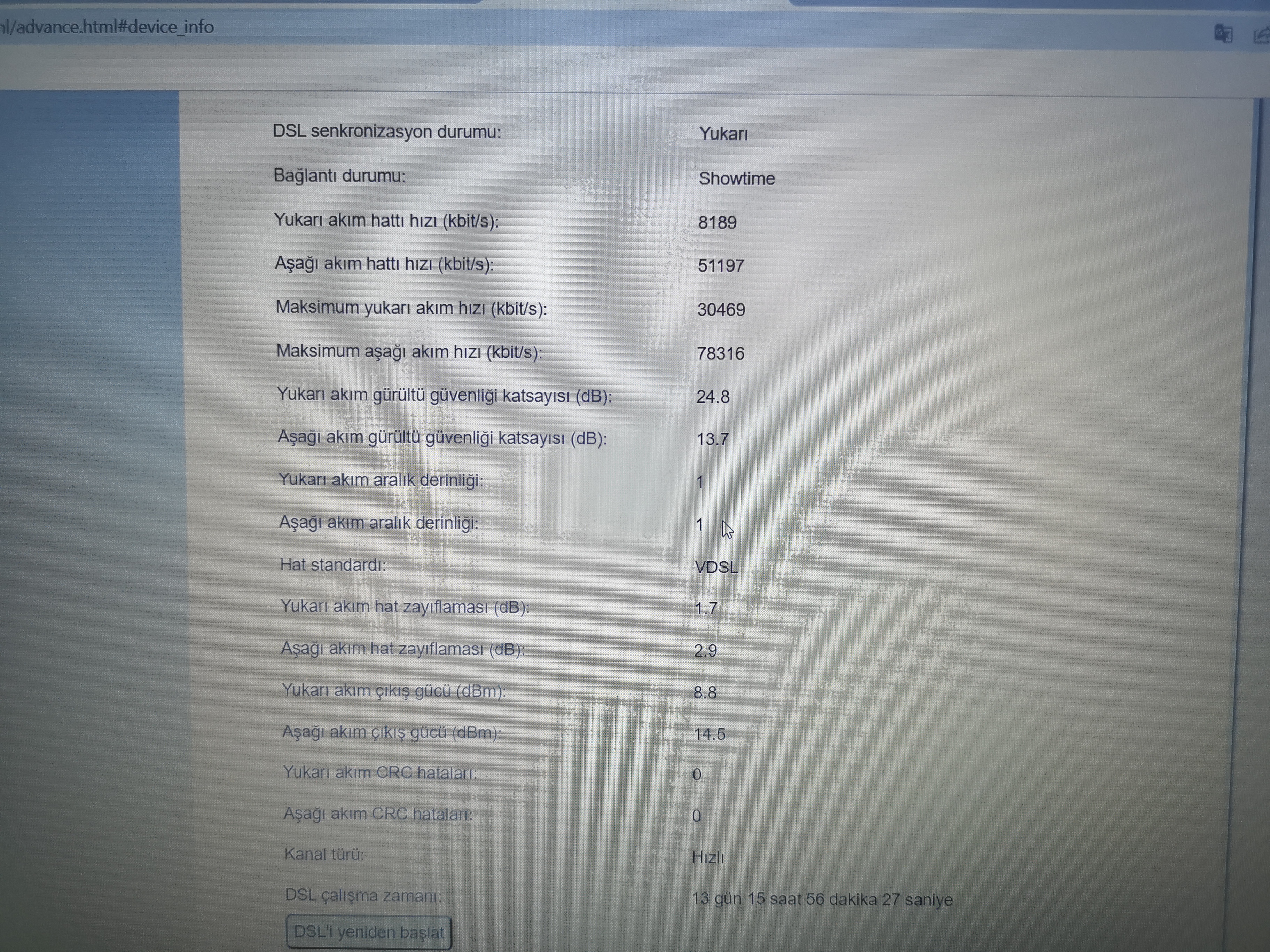

Vdsl 92 hiz aliyodum bugun 30a dustu ariza kaydi biraktim neden olur bilen var mı kituya mesafe 13 metre

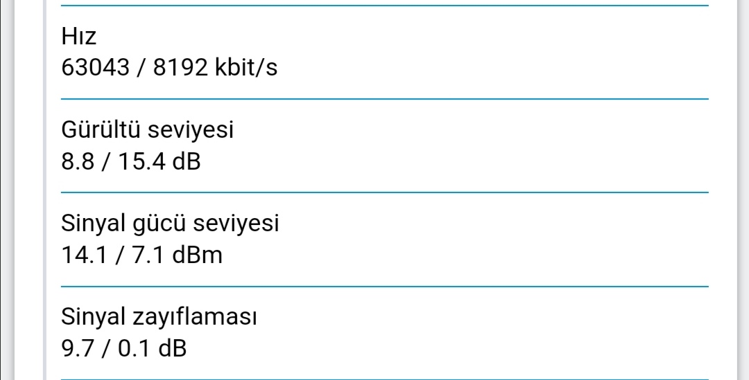

SNR değeri fena değil sanıyorum ama gün içinde yoğunluğa göre 18e 16ya düştüğünü de görüyorum.

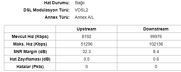

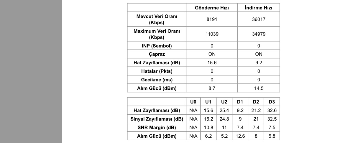

Arkadaslar gurultu seviyesi (snr margin) kac olmasi gerekiyor modem auto 8 veriyor ama ben 9 yaptim 11 uzeri iyi diyorlar gerek var mi? < Resime gitmek için tıklayın >
3 yıl
o altyapı kalitenize göre değişir. benim snr 7-8 civarında geziyor. sabah akşam hız stabil. sizin de 8ken ping ve hız sorunu yoksa kurcalamaya gerek yok

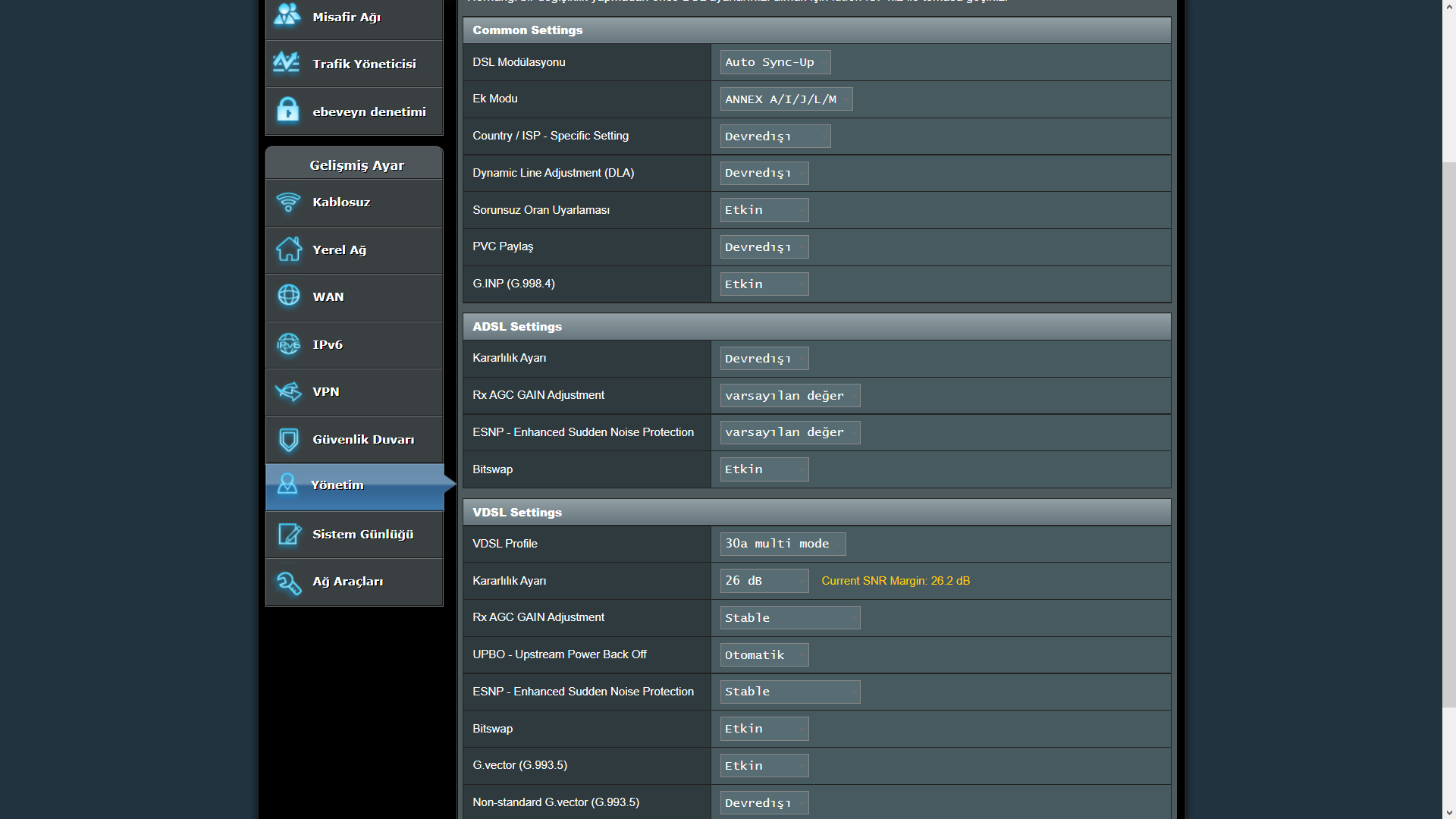

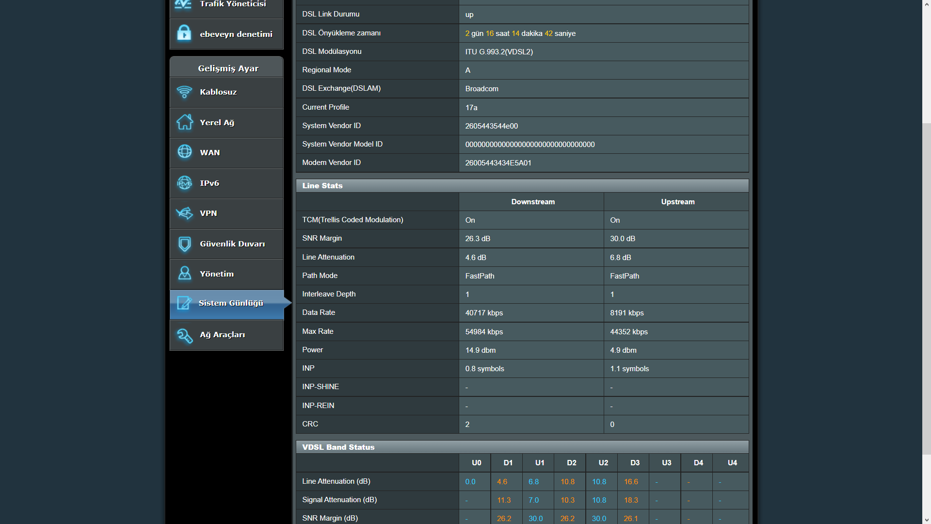

Arkadaşlar 2 yıldır turknette sıkıntısız 50mbps kullanıyordum. 12 gün önce Pelicell e geçiş yaptım 10 gündür bağlantıda sorun yoktu. 2 gündür sürekli internet kopup 5dk sonra geliyordu sabah aradım arza kaydı oluşturdular eve gelince hızımı 40mbps ye sabitlediklerini gördüm öğleden beri kopma olmadı. Bu değerler ile 50mbps almaz miyim? 2 yıldır turknette sıkıntısız 50mbps kullanıyordum. Yorumlarsanız sevinirim.

45-48 arası sabit hatta sürekli değişiklik yapmayın.

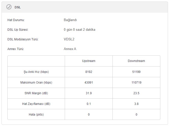

Bu hız düşüklüğünün nedeni modem mi kablo mu türknet mi anlamadım hat değerleri kötü gözükmüyor sanırım. Modem AC51. Teşekkürler şimdiden
< Bu mesaj bu kişi tarafından değiştirildi TnesQuare -- 13 Nisan 2022; 12:4:23 >
3 yıl
Tespit edilmesi için Online işlem merkezinden bir destek kaydı açmanızı rica ederim. Kaydınız üzerinden iletişime geçip size destek olabiliriz.
Bu mesajda bahsedilenler: @TnesQuare
3 yıl
Kararlılık ayarını 26db yaptığınız için hızınız çok düşmüş. Devre dışı bırakın, devre dışı bıraktığınızda kopma oluyorsa 10db'den başlayarak kopma olmayana kadar arttırın.
