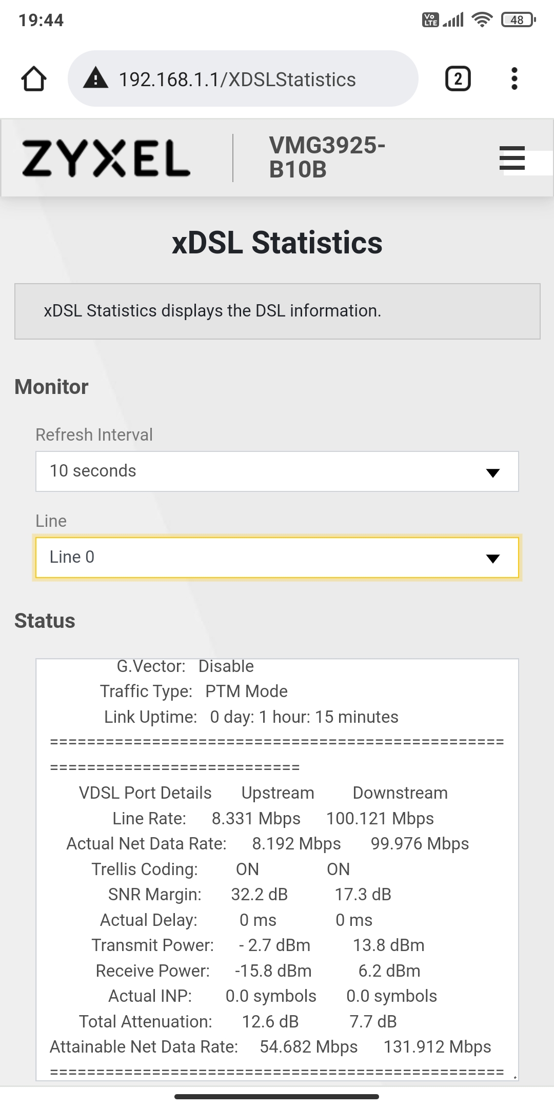

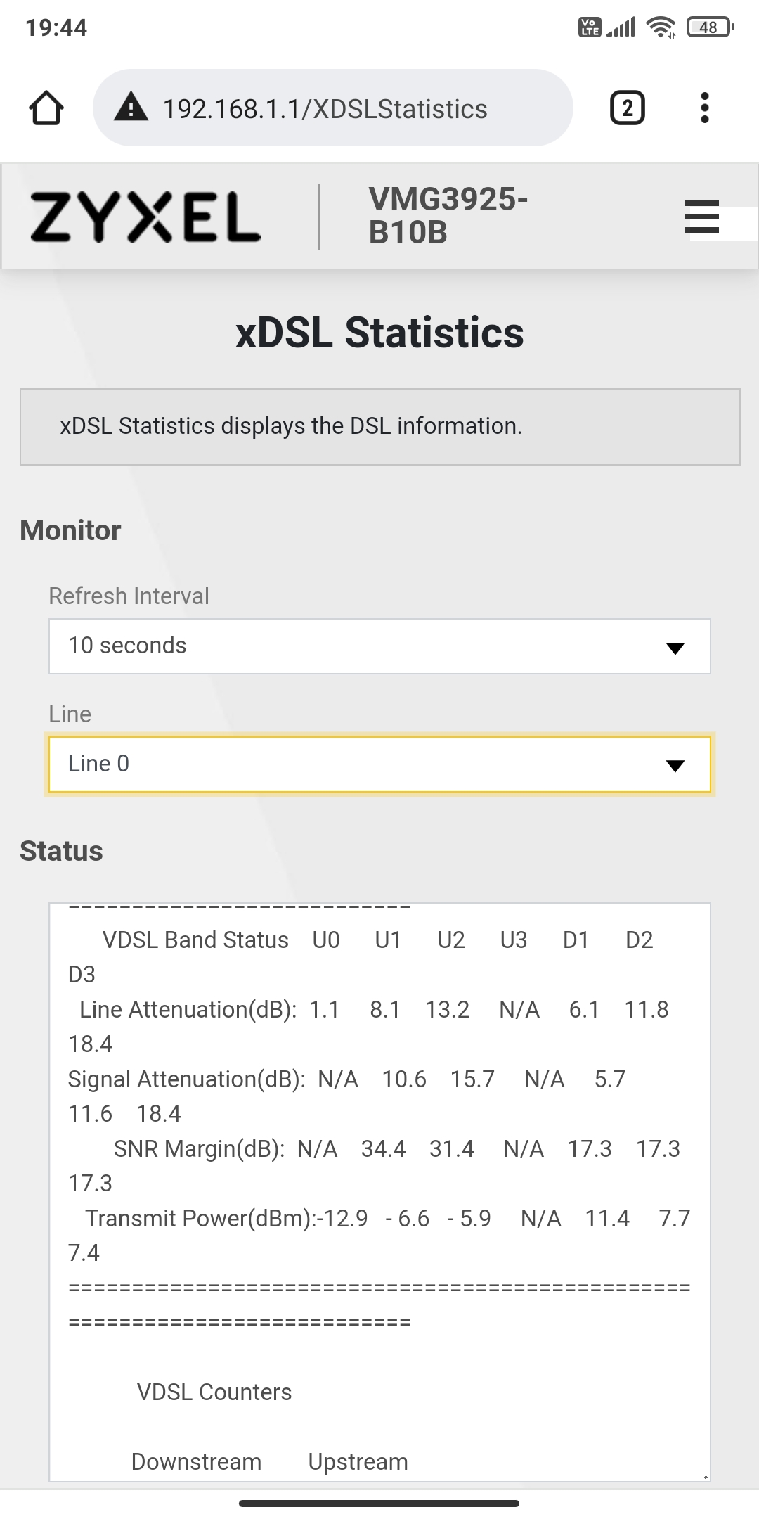

Hocam merhaba benim hattı da yorumlar mısınız?
Bu mesajda bahsedilenler: @iCrush
İ
3 yıl
Merhaba hocam hat değerleriniz çok iyi snr margin yüksek kopma olmaz crc fec yapmaz kolay kolay

3 yıl
150 metre görünüyor hocam alt yapı sorgulama da. İyi olmasına sevindim. İki yıldır alt yapı yoktu.
İ
3 yıl
150 metreye göre iyi hocam gayet
Dolap yeni olduğu için hat değerleri yüksek zamanla düşecektir abone sayısı arttıkça vs. Ama 100 mbps altına düşeceğini sanmıyorum.

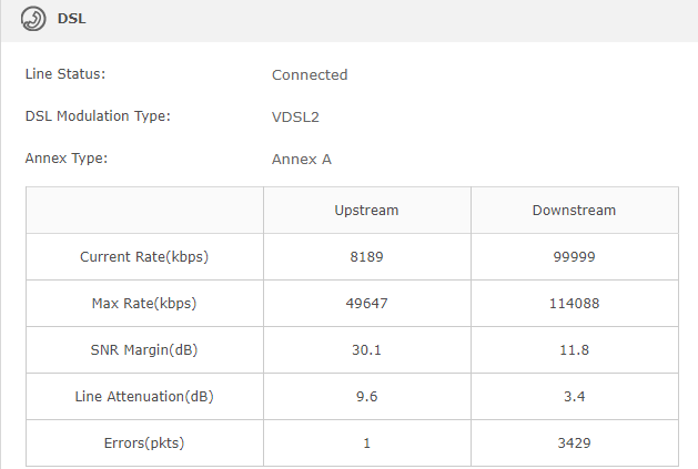

Benim hattımda bir sorun mu var acaba? Errors biraz fazla gibi hatım 4 gündür açık. turknet 100mbit
İ
3 yıl
Moderatör
Sıkıntı yok.

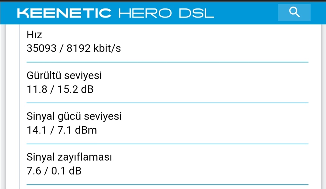

Yeni bir eve gectim bunca zaman hep superonline fiber kullaniyordum en son adsl deneyimim 512kb zamanlarindan herneyse ttnet den 75mbit taahhut yaptim sonra hizi alamadim ariza kaydi actilar abi sen bu hizi alamazsin altyapi desteklemiyor hizini 50 e dusur dediler gittim 50 ye dusurdum hergun banko internetim 1 veya 2 kere kopuyordu modem ayarlarindan sinyali 10 a cektim hizimi 35e dusurdum yine koptu bugun 10 dakikada 2 kere acaba ana kutudan yetkili port vs mi degistirdi yoksa altyapim gercekten berbat mi taahhtum daha yeni baska iss ye gecsem cok cayma bedeli cikar mi daha iyi internet alabilir miyim bilemiyorum. Sirf su problemleri yasamamak icin dunya para verdik iyisinden modem aldik ama toprak yolda ferrari surulmuyormus. Neyse hat degerlerim bu sekilde elimde son internet kopmalarina ait keenetic in verdigi raporlar da var ama ben yorumlayamiyorum isterseniz onlari da atabilirim. < Resime gitmek için tıklayın >
3 yıl
Kutuya olan mesafeyi bilemiyorum bugun mahallede bakinacagim biraz
