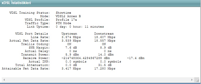

2 yıldır sorunsuz kullandığım 35-42mbit arası değişen netim 1 haftadır 17-22mbit arası modem arayüzünde Receive Power:-214748364.4294967288 dBm -17.5 dBm yazıyor eskiden böyle yazmazdı. Sorunu bilen var mı? TT'i aradığımda 3 maymunu oynuyorlar.

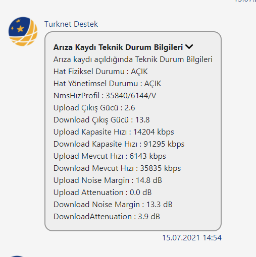

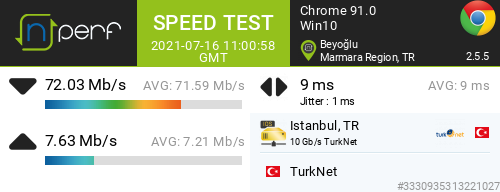

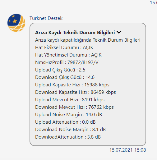

hocalar geçtiğimiz hafta taşındım, taşındığım adreste 76mbps kapasiteli vdsl altyapısı var görünüyor.
önceki adresimde 35 mbps olduğundan turknetin 35 verdiği paketinden 100 verdiği paketine geçtim ve hat değerlerim aşağıdaki gibi.
paket değişiminden önce
paket değişiminden sonra
an itibariyle nperften aldığım hız sonucu da aşağıdaki gibi.
ben yukarıda 76 yazıyordu 72 download geliyor kısmından ziyade yukarıdaki upload değeriyle aldığım değer arasındaki farka takıldım biraz. konuyla ilgili yapabileceğim bir şey var mıdır? turknet birey, kopma vs olursa paketi 75 mbps olarak güncelleyebiliriz demişti, acaba bu, mevcut download ve upload hızımı değiştirir mi? ya da iç tesisatta değişiklikler yapmalı mıyım? yoksa bu işin oluru bu kadar mıdır?

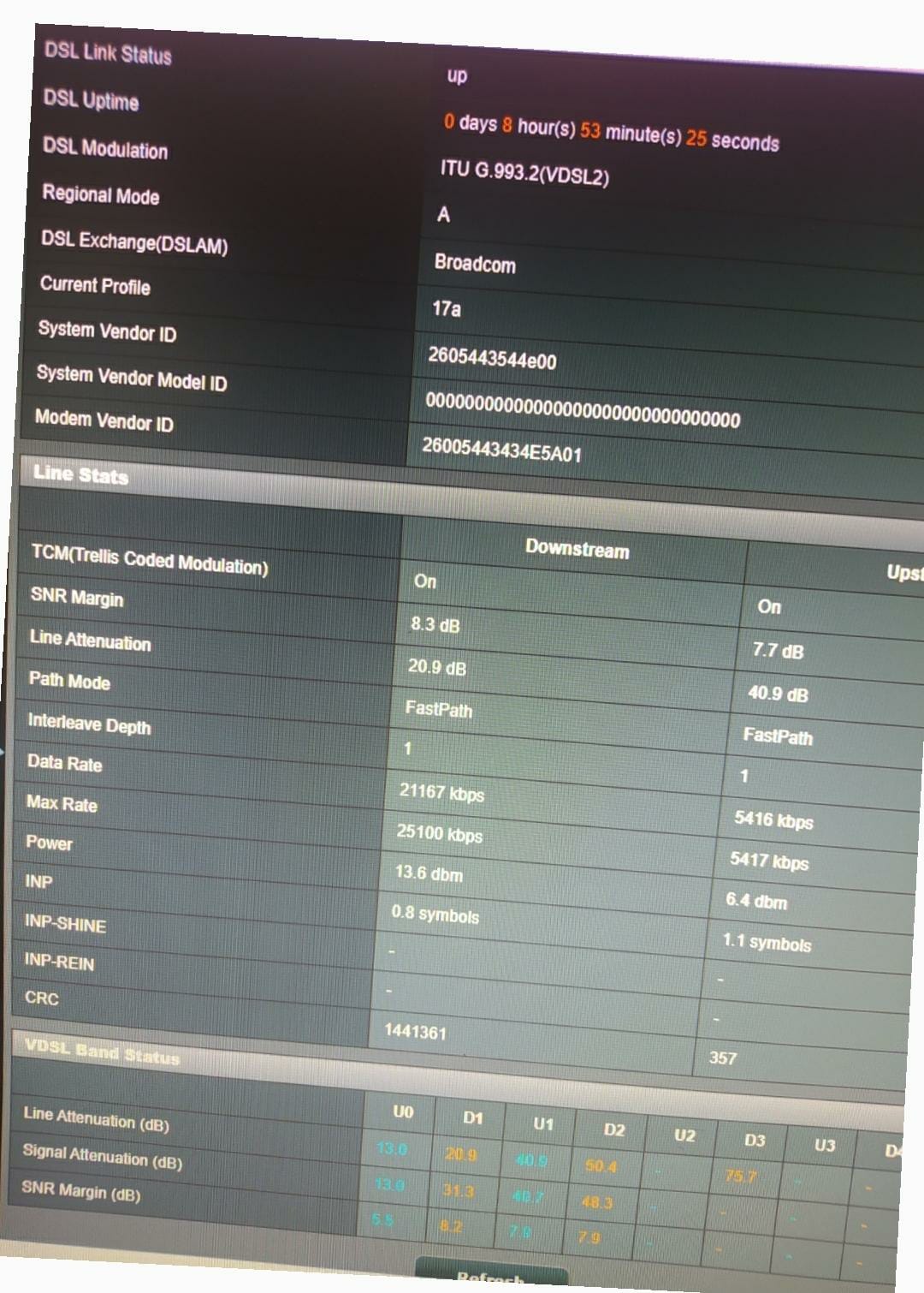

Şubatta cat6 kablo almıştım. Hat zayıflamam şubatta 5.6 (down) - 9.8 (up)'di. Şimdi 5.9 - 10.1 olmuş. 5 ayda bu kadar artması normal mi?
4 yıl
Hocam üstte fotoğrafını verdiğim internet ilk bağlandığında 35 mbit geliyordu şimdi 20 geliyor o da gelemiyor. Bu hat değerleri konusunda bizim elimizde olmayan bir durum var sanırım zamanla geriye giden. Olabiliyor herhalde.
