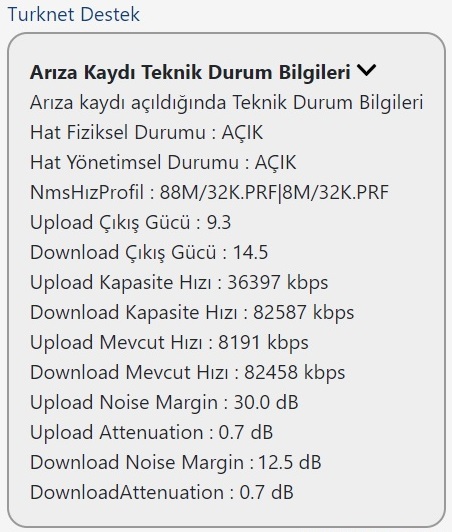

@Toygar87
Snn hızın Dslam kilidine takılmış görünüyor, bende de aynı sınır mevcut, yani 88525 te hızım sınırlı ancak bnm hat değerlerim güzel sayılabilecek durumda olmasına karşın ulaşılabilir değer 88 i bile görmüyor ve hâliyle hat değerlerine bakınca ulaşılabilir hızım komik görünüyor.
Şöyle ki:

4 yıl
Merhaba, hız profilinizde yaşadığınız sorunla ilgili destek kaydı oluşturur musunuz? Net uzmanı arkadaşlarım kontrol ederek bilgi verecektir.
Bu mesajda bahsedilenler: @GuvenDMRK
4 yıl
Ben bu durumu turknet ile âlâkalı görmüyorum, bu sebeple müdahaleniz ile düzelebileceğini de düşünmüyorum, keza vae deyim ve bu musluğun başında turktelekom/ttnet var, türknet ekibiniz bnm dslam ayarımı, bu değerlere (alınabilir max hızıma) istinaden daha önce ayarlamış/ayarlatmış tı, yani sizin tarfınızdan yapabileceklerini yapmışlardı sağolsunlar.
Geçen ay bu hız durumu ile âlâkalı bir arıza kaydı açtığımda, sizin tarafınızdan görülen değerlerim de modemdeki ne benzer şekildeydi, yani hattım güçlü görünmesine karşın (kapasite hızım, benden oldukça kötü sayılabilecek değerlerde sinyal alanlara göre komik bir şekilde düşük,) muhtemelen ya portumdan, ya bağlı olduğum kart ile âlakalı başka bir sıkıntıdan, kısaca tt ile âlakalı bir durumdan kaynaklı bir sorun var diye düşündüğümden sizi yormak/meşkul etmek istemiyorum.
İlginiz için yine de çok teşekkür ederim.
Ben netten çalışıyorum, bnm için hız dan ziyade stabilite ve tepkisellik önmli, ve bu konularda mevcut internetimden fazlasıyla memnunum.
Sizin tarfınızdan görülen değerler.
< Bu mesaj bu kişi tarafından değiştirildi GuvenDMRK -- 24 Temmuz 2021; 15:22:17 >
