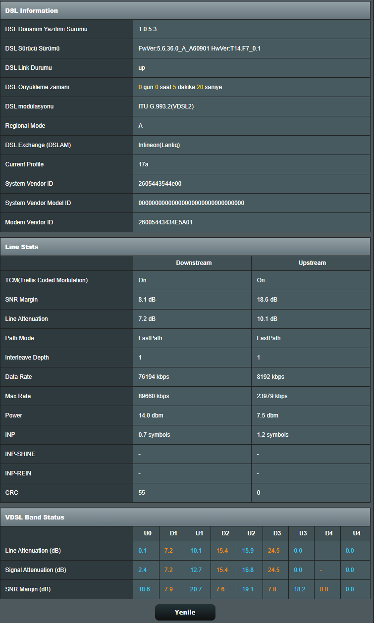

Bende de son günlerde modemdeki dsl ışığı yanıp sönmeye ve belli belirsiz aralıklarla bağlantı gidip gelmeye başladı arkadaşlar. TurkTelekom kullanıyorum.
Değerlerim buradki gibi, sizce sıkıntı var mıdır ve bu DSLAM kilidini kaldırtmak için ne yapmak lazım ?

Arkadaşlar ben de paketimi 35 ten 75'e yükselttim internette sorguladığımda 75 mbps alabileceğim gözüküyor bütün altyapı sorgulama sitelerinde, 3-4 gündür yükseltilmesini beklerken bugün türknetten yeni modem aldım ve 32 mbps aldığım hızım 24lere düştü. Eski modemi takınca 30 görebiliyorum yine. Sorun ne olabilir? Modem sıkıntılıysa nasıl iade edebilirim?
Bu yeni modem
near-end interleaved channel bit rate: 0 kbps
near-end fast channel bit rate: 24679 kbps
far-end interleaved channel bit rate: 0 kbps
far-end fast channel bit rate: 7192 kbps
Downstream:
relative capacity occupation: 100%
noise margin downstream: 8.1 dB
output power upstream: 6.5 dbm
attenuation downstream: 25.7 dB
Upstream:
noise margin upstream: 8.2 dB
output power downstream: 13.0 dbm
attenuation upstream: 27.0 dB
Bu eski modem
Upload Çıkış Gücü : 6.0
Download Çıkış Gücü : 13.4
Upload Kapasite Hızı : 9872 kbps
Download Kapasite Hızı : 32860 kbps
Upload Mevcut Hızı : 8192 kbps
Download Mevcut Hızı : 35752 kbps
Upload Noise Margin : 8.1 dB
Upload Attenuation : 30.7 dB
Download Noise Margin : 7.8 dB
DownloadAttenuation : 0.0 dB

Hocam sizin iç tesisatınızda bir sorun var gibi gözüküyor.
Modemi ankastreden çalıştırıp test edebilme şansınız var mı ?
Kablolarda oksitlenme yada ek kısımlarında gevşeme vs. Birçok şey sebep olabilir.
Eğer elle yapılan bir ek varsa en büyük sebep o dur.

yapılan ek var ankastrede kroneden çıkışta telekomun ucu elle bağlıydı bu yetmemiş gibi servis sağlayıcıdan gelen arkadaş kabloyu ortadan tekrar kesip işaretleme kartı takmış tekrar ek yapmış ! Yani bir önceki eki söküp kartı oradan geçirmek yerine yada üzerine etiket yapıştırmak yerine kolay yerden kesmiş karton etiketi takıp tekrar bağlamış ancak tüm bu olumsuzluklara rağmen hızım dün 25mbitti

Hocam 100 mbps alabilmek varken neden 25 ile yetinmeye çalışıyorsunuz ki ?
25 mbps'lik paket tercih edebilirsiniz ama hat değerlerinin iyi olması crc,fec'i azaltır daha stabil kopma olmayan paket kaybı yaşamayacağınız bir internetiniz olur.
Evinizde priz varsa onu da kontrol etmenizi tavsiye ederim hocam bazı ustalar prize kablo çalmayı beceremiyor ve hat kalitesi çok düşüyor. Daha önce başıma geldi adam kabloyu soyup çaktığı için oksti yapmıştı modem dsl kitleyemiyordu.
Ankastreden beri modemi çalıştırıp test ederseniz hem altyapınızın ne kadar desteklediğini hem de sorunun nereden kaynaklandığını bulabilirsiniz.

Turknet paketim 100mbit aslında ankastreden daireye yeni hat çektirsem iyi olacak yada lehim yapayım o noktalara birde telefon hattımda çevir sesi yok o da ayrı bir mevzu . vakit ayırdığınız için teşekkürler .

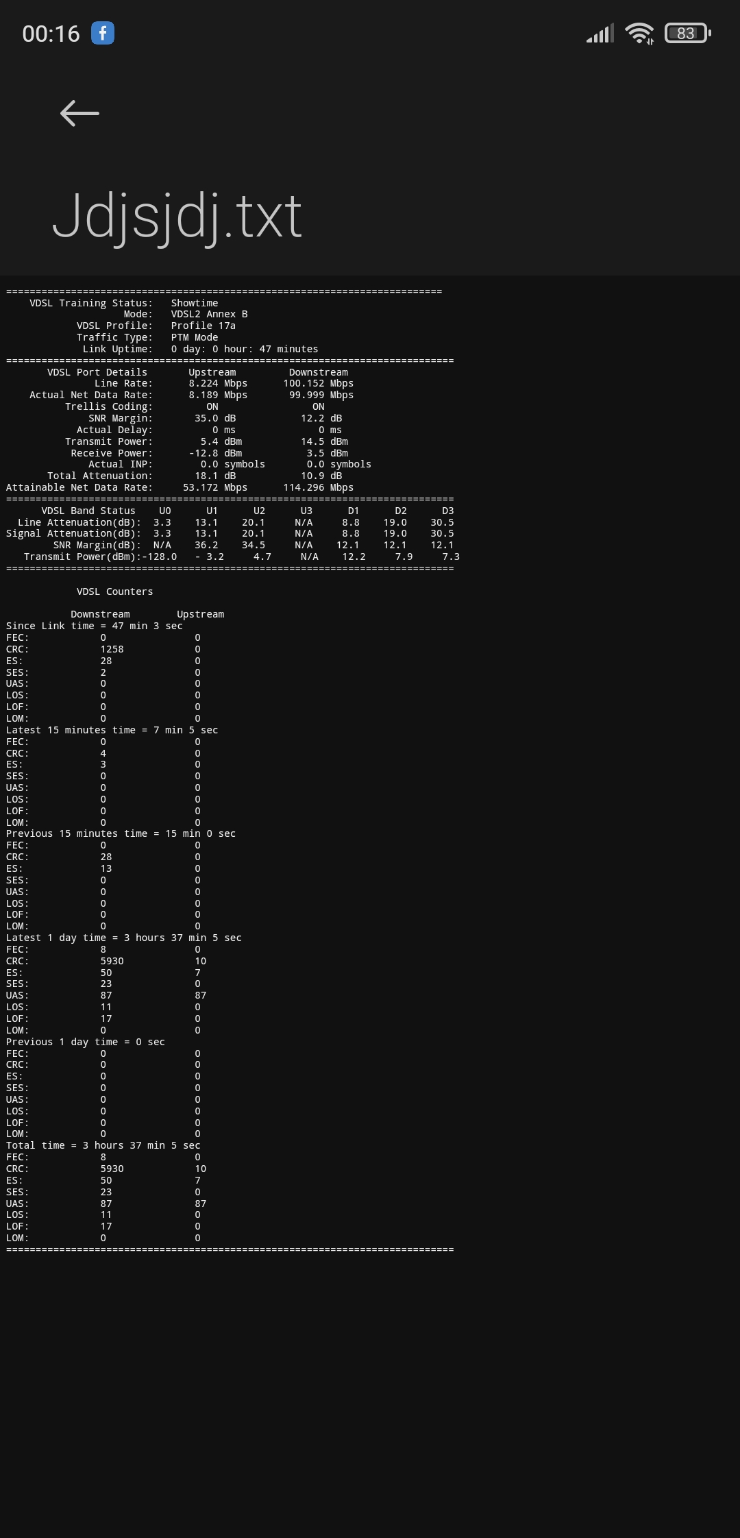

ADSL altyapıdan VDSL'e geçiş yaptım değerler hakkında bir bilgim yok bilgili arkadaşlar yorumlayabilirse sevinirim.

hattın dusuk marjda. bu da kopmaya sebebiyet veriyor. kilidi kaldırırsan daha da kotu olur. 50 mbps'e gecebilirsen stabilite acısından daha iyi

ankastreden direk modemi baglayın ya da ölçüm yaptırın. orada muhtemelen 75 mbps alabileceksiniz. eve gelen kablo yetersiz olabilir

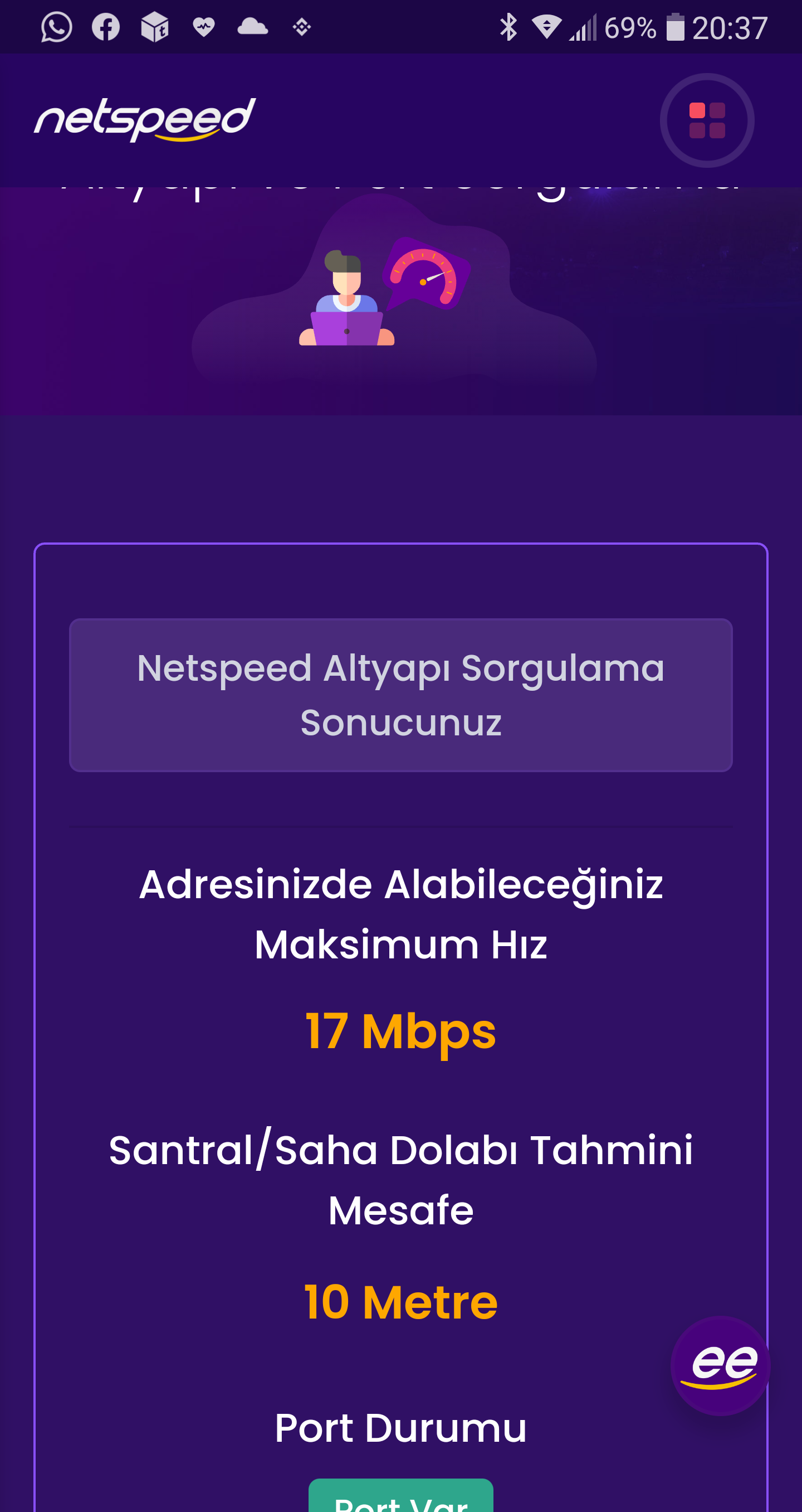

Ne alabilirim hız olarak değerler nasıl arkadaşlar
