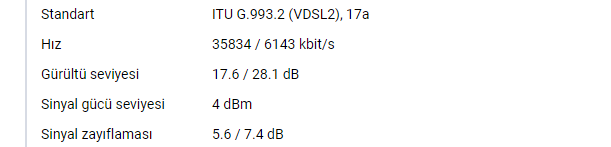

Arkadaşlar download için 17 snr yeterli bir değer midir?
16'dan 35'e yükselttirdim hızı. 16 mbps iken SNR değerleri 28/22 idi.
Teşekkürler.
Q
4 yıl
Teşekkürler cevabınız için. 16 iken de vdsl bağlantıydı. Upload 4 mbit di.

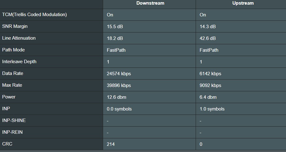

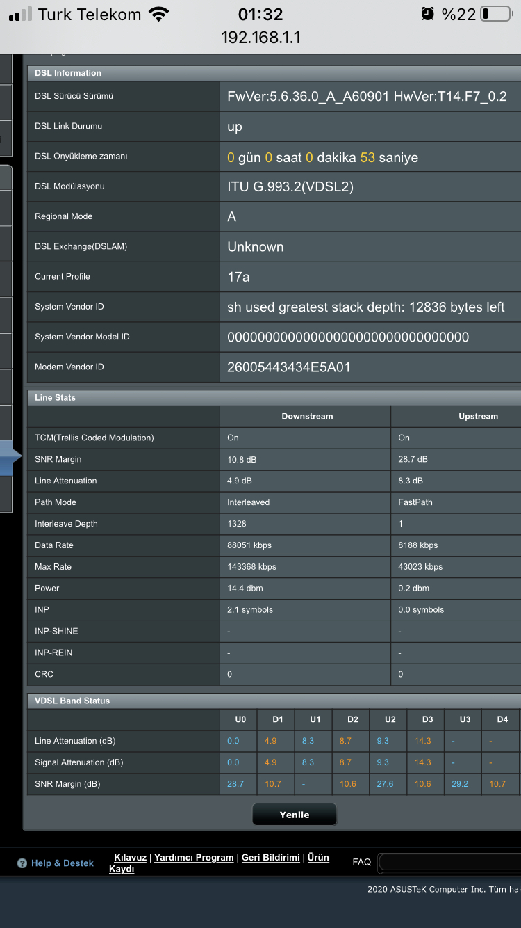

Merhaba, maksimum hızım bu kadar iyi olmasına rağmen snr neden bu kadar düşük olabilir.
Zira asus ayarlarından snryi yükseltsem de hızdan bir şey kaybetmiyorum.
Bir de çok fazla crc hatası almaktayım ama hızımı etkilemiyor, 2 günde 15000 hata ortalama.
Bina içi kablolamam cat6 kablo yeni yaptırmıştım, vdsl geçen yaz aktif olduğunda snr 28 civarlarındaydı.
4 yıl
Merhaba, SNR değeri düştükçe hattın kalitesi düşüyor. Kalitesi düşen hatta ping ve packet loss sorunları yaşanabiliyor.https://turk.net/online-islemler üzerinden destek kaydı oluşturur musunuz? Teknik ekibimiz kontrol ederek dönüş sağlayacaktır.

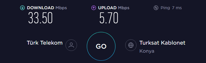

Merhabalar, bu hat değerleri ile sağlıklı olarak en fazla kaç upload/download almalıyım? Kutuya mesafem 3-4 metreymiş iss in verdiği bilgiye göre şu an turknete geçtim ama akşamları haftasonları 4-5 mbps alıyorum çok sıkıntı oluyor yükseltsem bi nebze daha iyi olur mu diye düşüncelerim var. Teşekkürler.
4 yıl
Merhaba, performans sorunu yaşadığınız zaman hız testi yaparak aldığınız değerleri www.turk.net/oim sayfamızdan destek kaydı açarak iletebilir misiniz? Teknik uzmanlarımız ve network ekiplerimiz kontrol ederek bilgi verecektir.

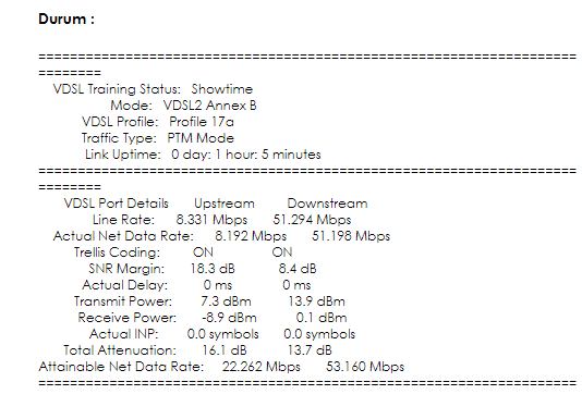

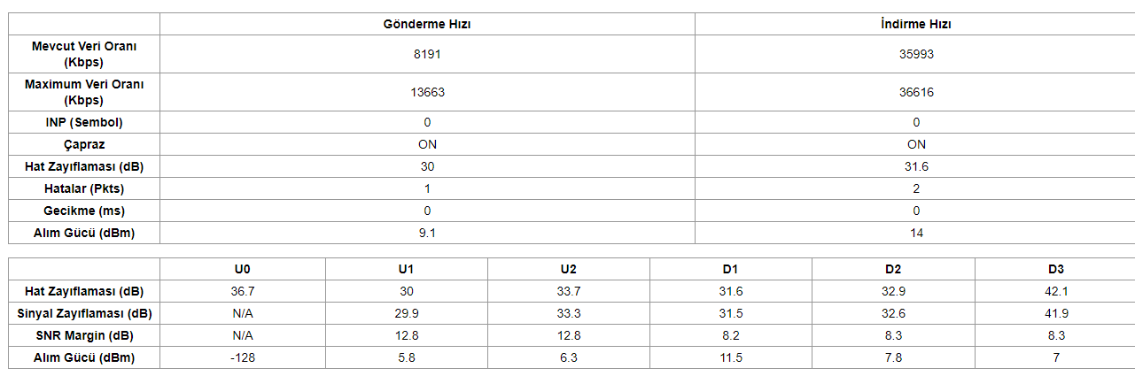

Merhaba arkadaşlar,
Hat değerleri yukarıda gördüğünüz gibi. Evime gelen paket 50 Mbps VDSL. Bu pakete geçmeden önce kafadan bir 5 mbps hız kaybı yaşayacağımı düşünüyordum ancak yaptığım testlerde hızım 25 ile 35 mbps aralığında dolanıyor. Bunun sebebi hat değerlerinde bir problem olması mı yoksa kullandığım modemin eskimesi mi? Kullandığım modem Zyxel VMG3312-B10B. Şimdiden teşekkürler.
4 yıl
2,4ghz destekliyor modeminiz. 5ghz destekli modem alırsanız sorun çözülür. Zyxel tam kanser modem. 2 hafta öncesine kadar bendede vardı, 39 üzerini göremedim download'da. 5ghz geçtim şuan 48-49 mbps aliyorum. Uzak odada dahi.

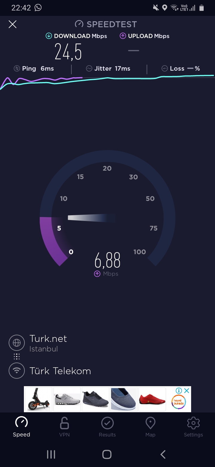

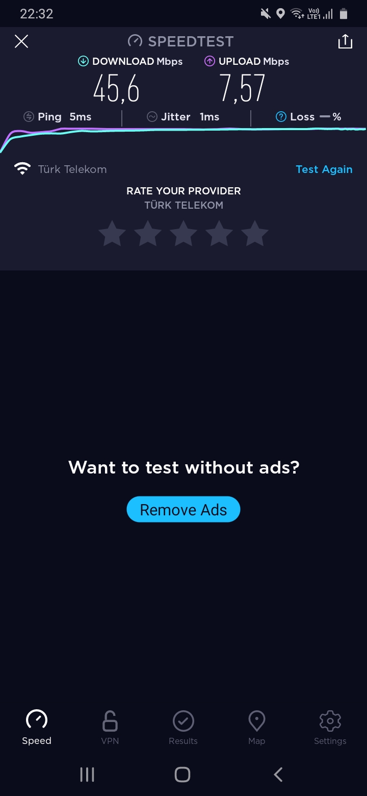

4 yıl
5ghz < Resime gitmek için tıklayın >
2,4ghz < Resime gitmek için tıklayın >
Kendi odamda aynı konum

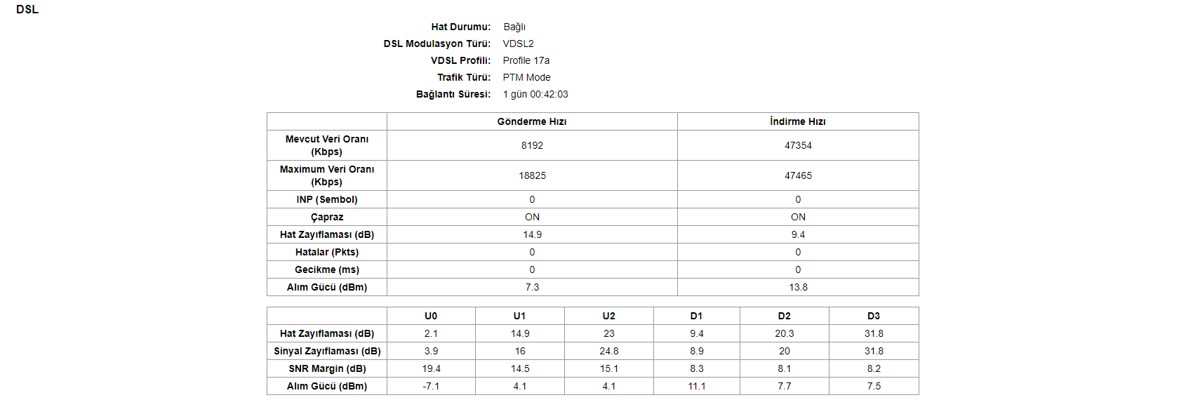

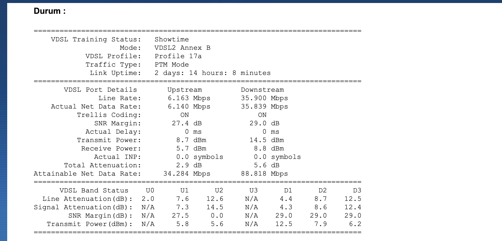

Merhabalar, internetim 2-3 gün öncesine kadar 50 mbps hızları görüyordum ama şu an 30 mbps civarında geliyor hız. Güncel hat değerlerim aşağıdaki gibi. Sebebi ne olabilir acaba?
4 yıl
Maalesef altyapınızın hızı 36 mbps olmuş ve sizi direkt sistem 35 tanımlamış. İnternet Servis Sağlayıcınız ile görüşmelisiniz.
