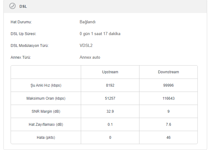

Hocam bende öyle düşünmüştüm ilk zamanlarda ama önceden çok nadirde olsa modem arayüzünden hızımın 97 yada 101 olduğunu gördüm. Maksimum oran ve şu anki hızda aynı şekilde paraleldi. O zamanlarda da SNR değeri 5in üstündeydi ve günlerce hiç bir kopma olmadan kullanabilmiştim.

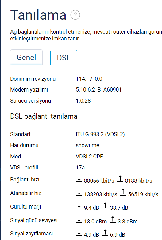

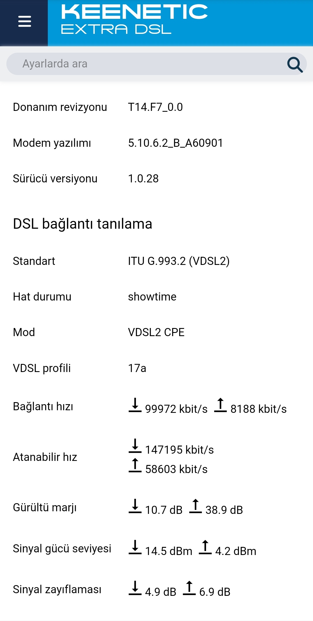

Herkese merhaba, VDSL dönüşüm yeni sağlandı. Daha önce 8 Mbps adsl ile sürünüyordum Paketim 100 Mbps´e kadar ama Telekom hız profili olarak 88 ayarlamış (dslam kilidi muhabbeti). 5 senedir 8 Mbps hızda adsl ile sürünmüş birisi olarak hızın son küsüratlarına kadar kullanmak istiyorum haliyle Saha dolapları yenilendiğinde ulaşılabilir hız 149 Mbps idi şuan 139. Daha fazla abone geldiğinde hız ne kadar düşebilir acaba? Ona göre hız profilini düzeltmelerini isteyeceğim.

Hocam bence 100 mbps'in altına düşeceğini sanmıyorum siz dslam kilidini kaldırmak için talepte bulunun

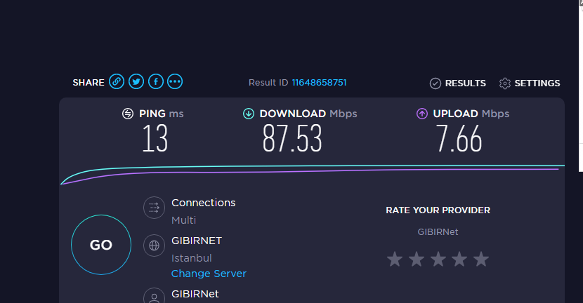

Hocam temsilci ile görüştüm sağolsun hemen yardımcı oldu, hız profili güncellendi, kilit kaldırıldı. Hat değerlerini örnek amaçlı paylaşıyorum.

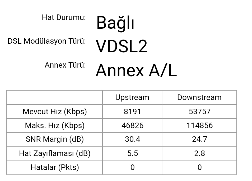

TT'den Türknet'e geçtik. 81 mbps alabilirsiniz dediler,bağlattık sonra çok daha sık((TT'de adam akıllı böyle can sıkıcı durum hatırlamıyorum.) kopmalar başladı bu değerlerle o hızı alamazsınız dedi TT saha ekibi düşürün dedi 50'ye düşürdük ama hala kesintiler oluyor ve gelen şu hıza bakınca ikinci resimdeki artık gerçekten çok can sıkmaya başladı.
*TT Ekibi dolap çok yoğun bu hızları(100 ya da 81 mbps) alamazsınız denildi tarafıma yani ne yapmayalıyım bilmiyorum. Bina girişinden modeme kadar nexans kablo çektim 2 sene önce ona mı bir zarar geldi bilemiyorum gerçekten.
HIZ DÜŞMEDEN ÖNCE
HIZI 50'YE DÜŞÜRDÜKTEN SONRA

Merhaba, online işlem merkezi üzerinden destek kaydı oluşturur musunuz? Net uzmanı arkadaşlarım hızlı bir şekilde kontrol ederek dönüş sağlayacaklardır.

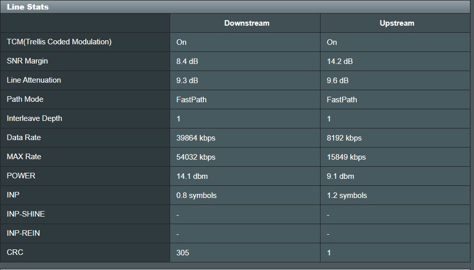

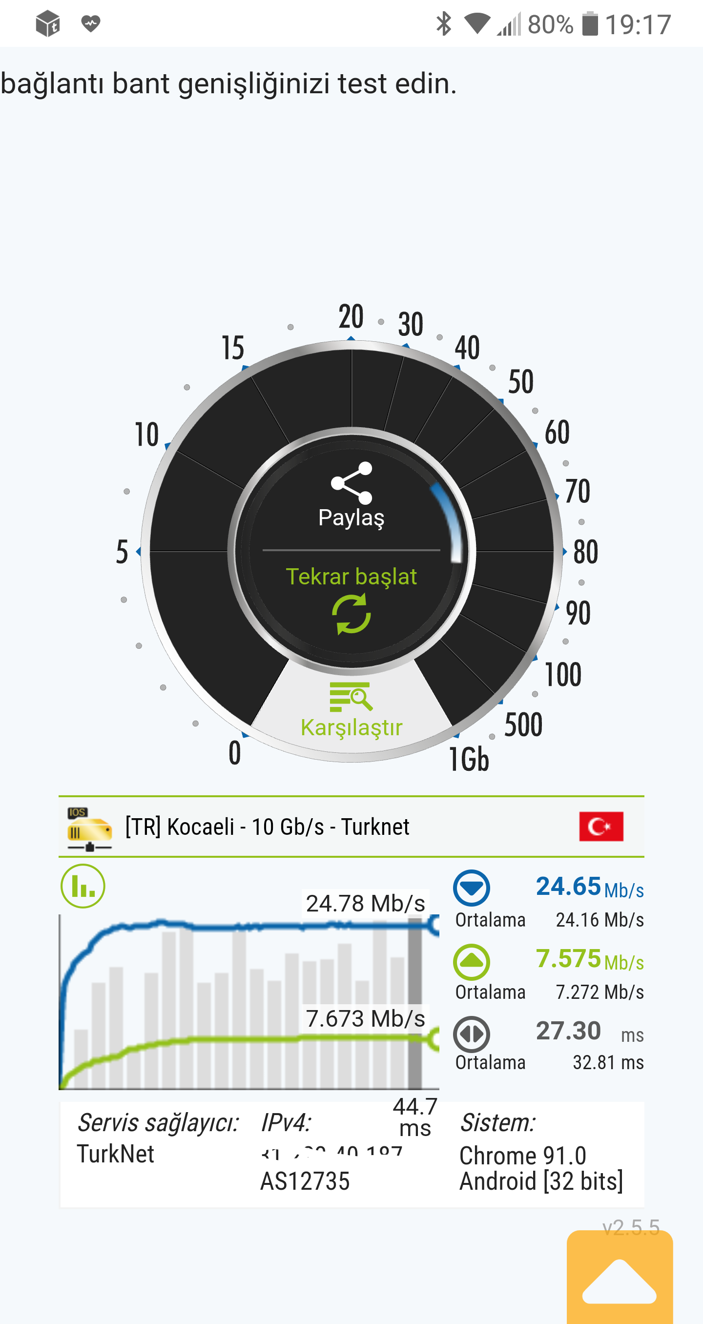

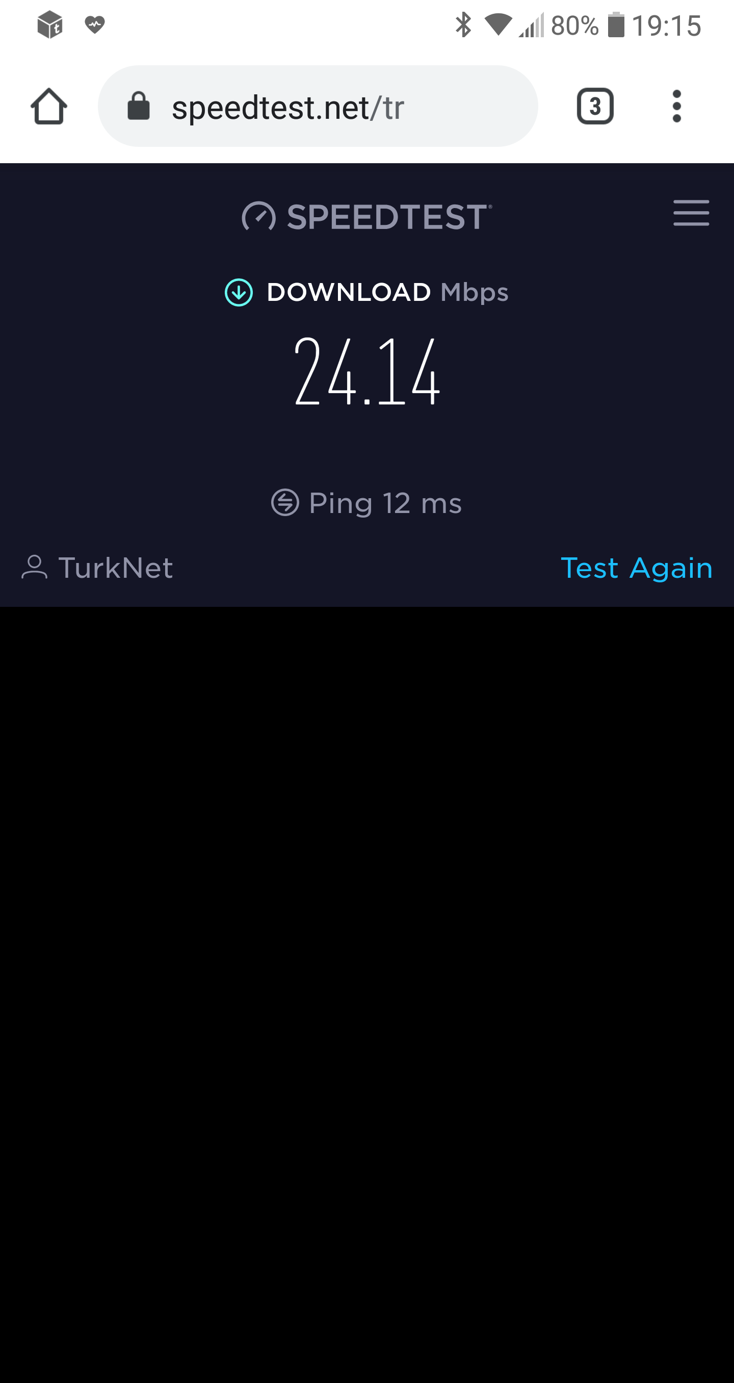

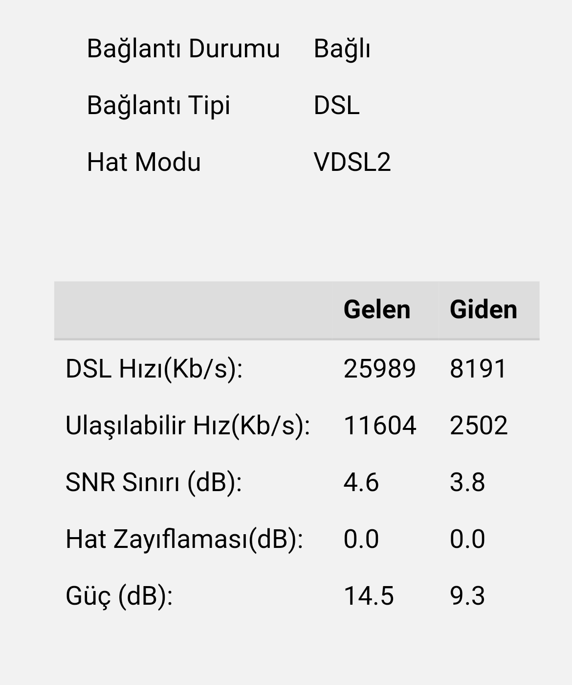

Arkadaşlar saçma sapan bir durumla karşı karşıyayım hat değerlerim sürekli değişiyor dün itibariyle modem aşağıdaki hız değerlerini aldı ve şuan sorunsuz bağlantı sağlıyor hız testlerinide ekliyorum downloadda çökme vsde olmuyor. Sorun şu ki şuanda olan hat değerleri gördüğünüz gibi berbat durumda bu durumda bırakın 25mbit hız almayı bağlantı kopması yaşıyor olmam lazım ancak testler aşağıdaki gibi. Şimdi reset atsam hızım ulaşılabilir hız değeri olan 11.6mbite düşecek . Bu duruma mantıklı bir açıklama yapabilecek olan varmı ?

hocam buradan bi altyapı sorgulaması yapıp sonucu atabilir misiniz.
https://www.netspeed.com.tr/altyapi-sorgula
