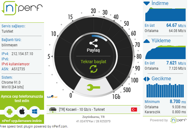

Değerler nasıl sizce? Alt yapım 75'e kadar destekliyordu. Eve 65 gelir dediler gerçekten de öyle oldu. Upload bence ülke şartlarına göre baya iyi.

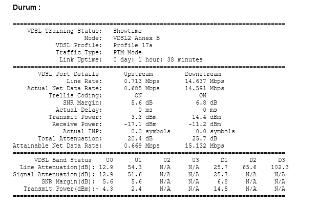

Bir kaç gün önce 21+ download ve 5+ upload alırken birden bire hızım düştü. Türknet Destek kaydından arıza TT kaynaklı değil bilgisi geldi, türknet'ten gelecek yanıtı bekliyorum. Ne olmuş olabilir?

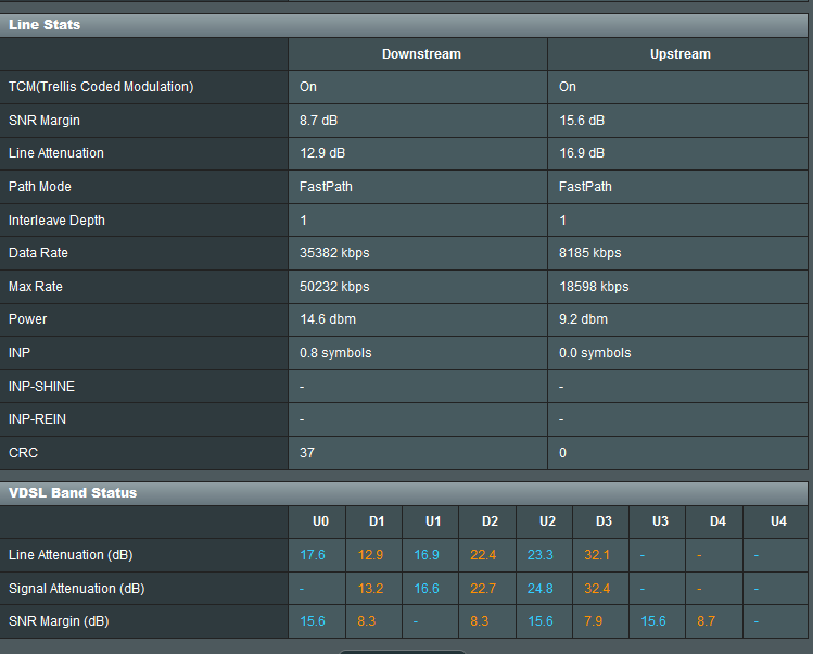

hocam snr çok düşük 50mbps de snr 24 çıkıyor 100 mbps çıkarsam snr kaça çıkar, snr 9 düşerse modem günde iki kere güm olmasın...
geçen gün türk telekom mh aradım 85mbps hız alırsınız ama hız düşümü ve modem kopması için söz veremeyiz dediler ha şu anda 50mbps paket için 112 tl ödüyorum 100mbps için 148 tl fiyat istiyorlar...

4 yıl
marjlar dibe cekilmis. maksimum hizi aliyorsun
Bu mesajda bahsedilenler: @jcassa
I
4 yıl
bende de benzer degerler var. 100 mbps kullaniyorum. snr 8 lerde geziyordu. bu ara 10 lara cikti. siz bilirsiniz

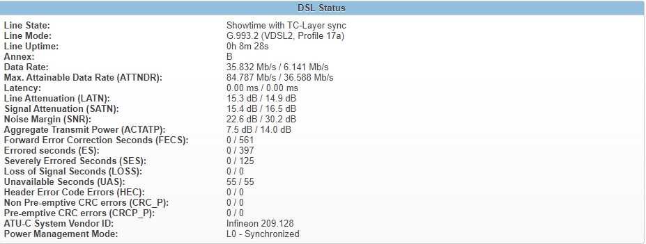

Normalde 35'lik paketinizi kullanıyordum fakat son güncellemeden sonra 75'lik pakete geçiş yaptım fakat hızım değişmedi. İnternet üzerinden danıştığımda SNR değerimin düşük olduğu için hızımın yükselemediği söylendi.
şuan binada ki kutu ile modem arasında cat6 kablo çekili 1 - 1.5 yıl önce eve taşındığımızda çektirdik. Bunun dışında snr değerini yükseltip hızı arttırmamın bir yolu var mı?
Hat değerleri:
I
4 yıl
kablonuzda ek vs varsa titiz olmanızı öneririm. aşağıda 27 cikiyorsa kablodan dolayi gozukuyor. ölçüm cihazlari uploadi okumuyor diye biliyorum
I
4 yıl
degerleriniz hep boyleyse yapacak bir sey yok
Bu mesajda bahsedilenler: @pinoki
4 yıl
4 yıl
modemde kopma var mı hocam
Bu mesajda bahsedilenler: @IsO6
U
4 yıl
Line attenuation uçmuş şuan adsl internet alır gibi vdsl alıyorsun

Merhaba, sorun hala çözülmedi. Cumartesi günü Türknet ekibinden gelip hat kontrolü yapan arkadaş modemi aşağıda test
edince Down. 27 çıktı ancak UP. 1’in biraz üzerine çıktı sadece. Evde
test edince daha düşük çıkmıştı, şu anda olduğu civarda, Down: 17, UP: 0.789.
Dün ise internet gidip geldi ve Down. 25, UP. 5. oldu, Telefonumda
çalışmıyordu, internet 25’e çıkınca deneyeyim dedim, çalıştı, konuşurken
tekrar kesildi. Modemin ışıkları da gidip geldi ve Down tekrar 18’e
düştü, telefon da çalışmıyor şu anda. Neden kaynaklanıyor bu durum sizce?
