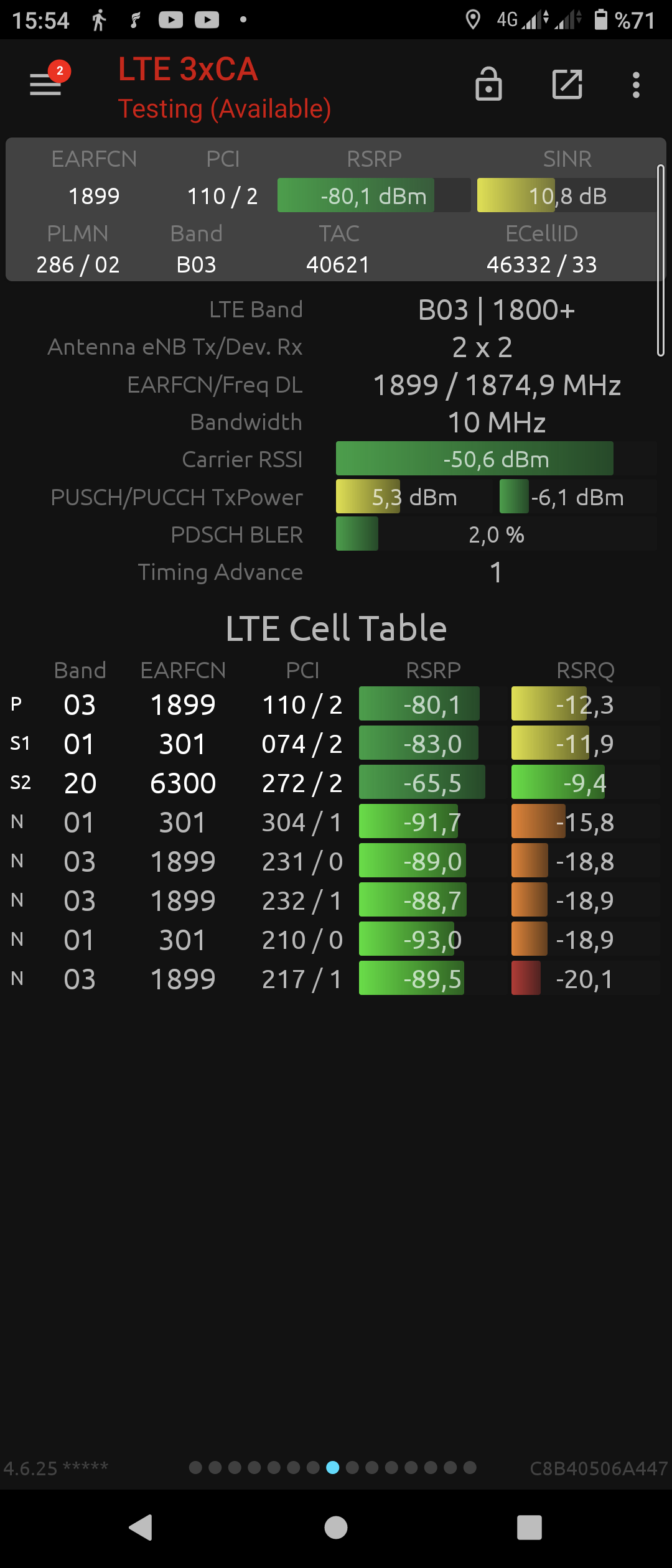

Vodafone 3G'yi kapatmayı hızlandırdı galiba.
Son 2 haftadır 10mhz 2100 olan bir çok istasyonda 15Mhz 2100'e gectigini farkettim.
Evime en yakın 2 istasyonda birinde 3g vardı birinde yoktu.2 gündür 3g olan istasyonda da 15 MHz 2100 geçerek kapattı.Suan sadece 4g ve 2g yayını mevcut.

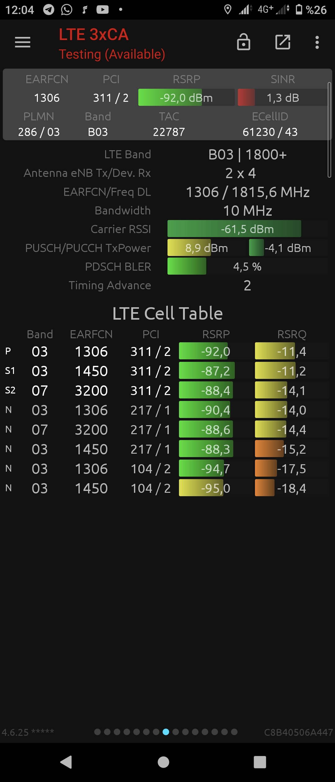

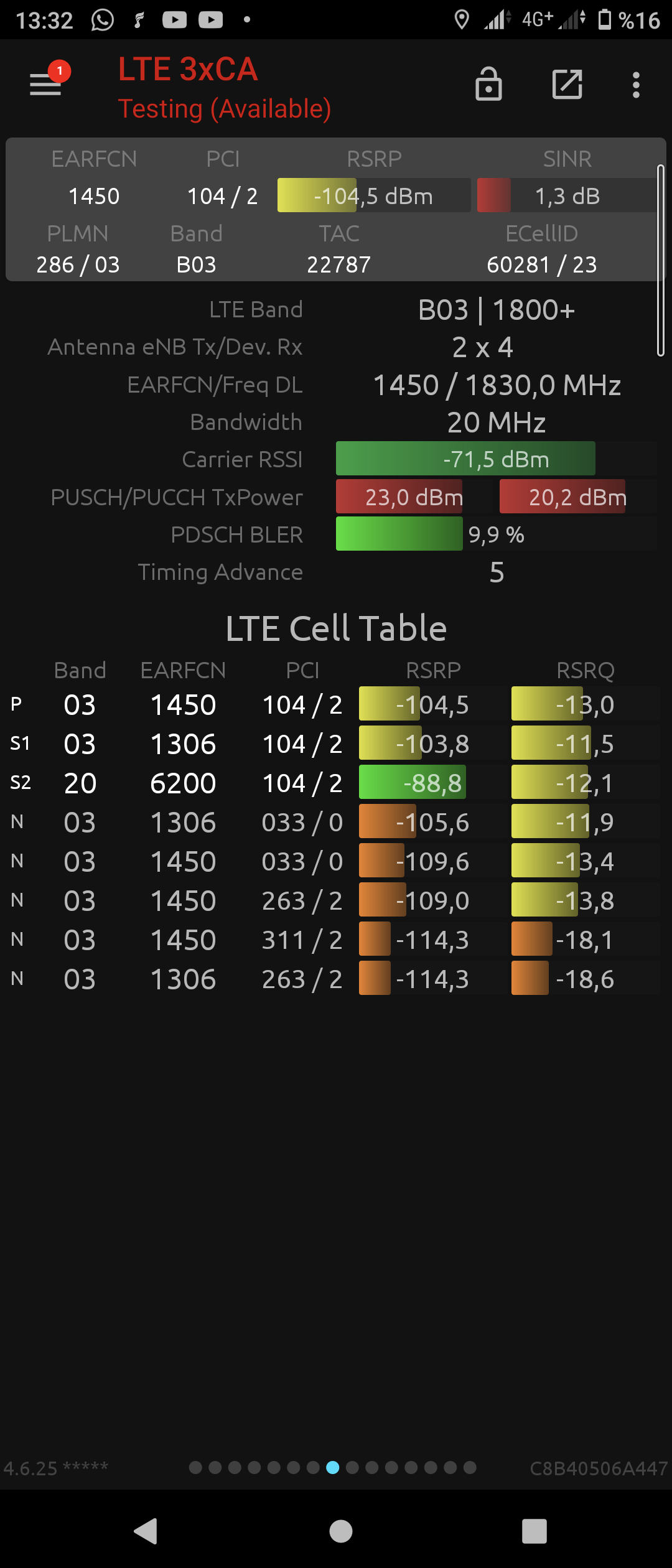

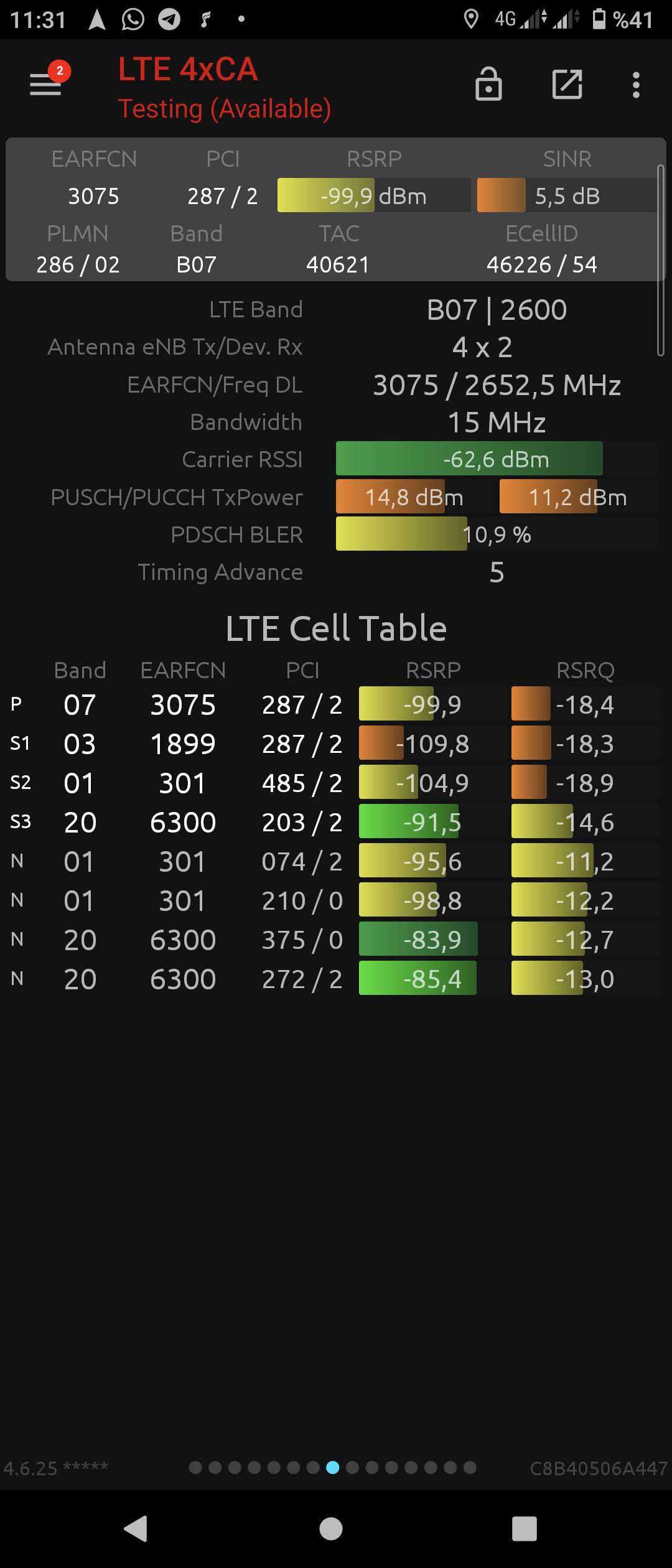

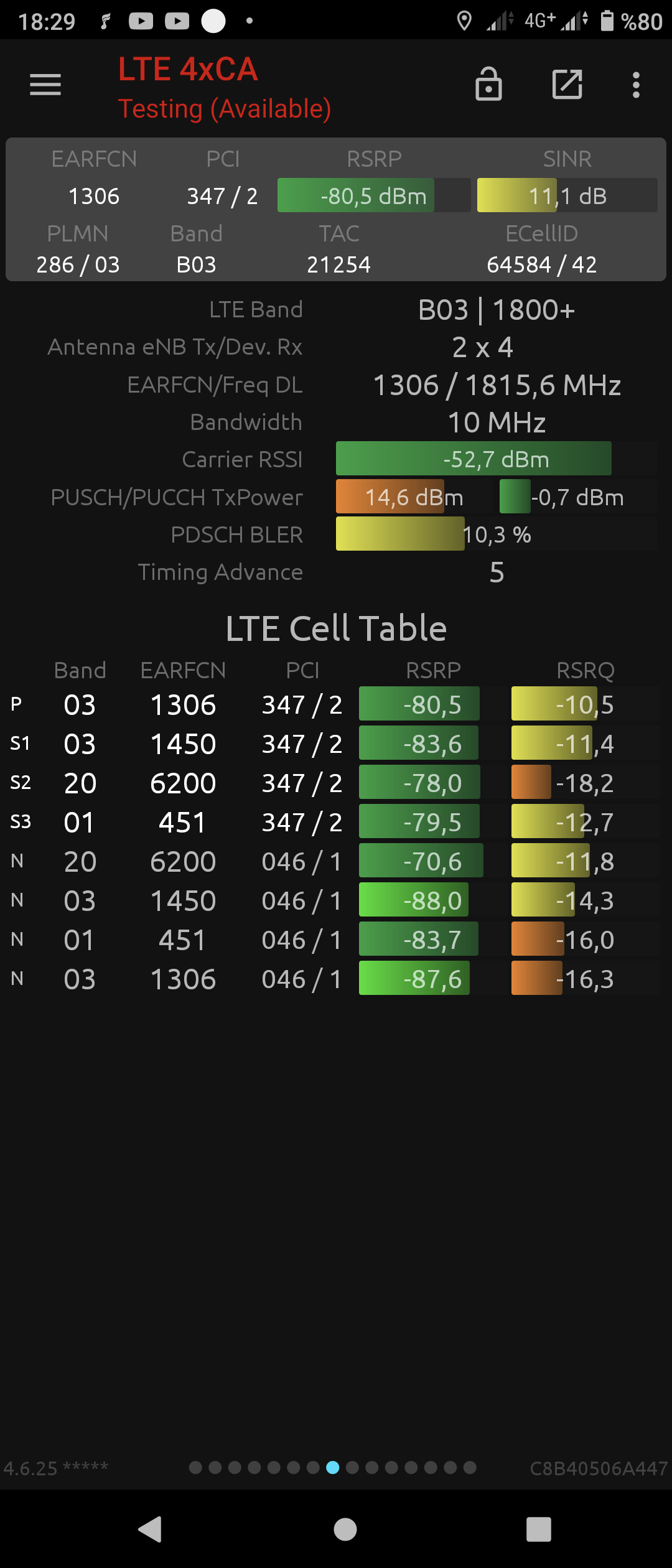

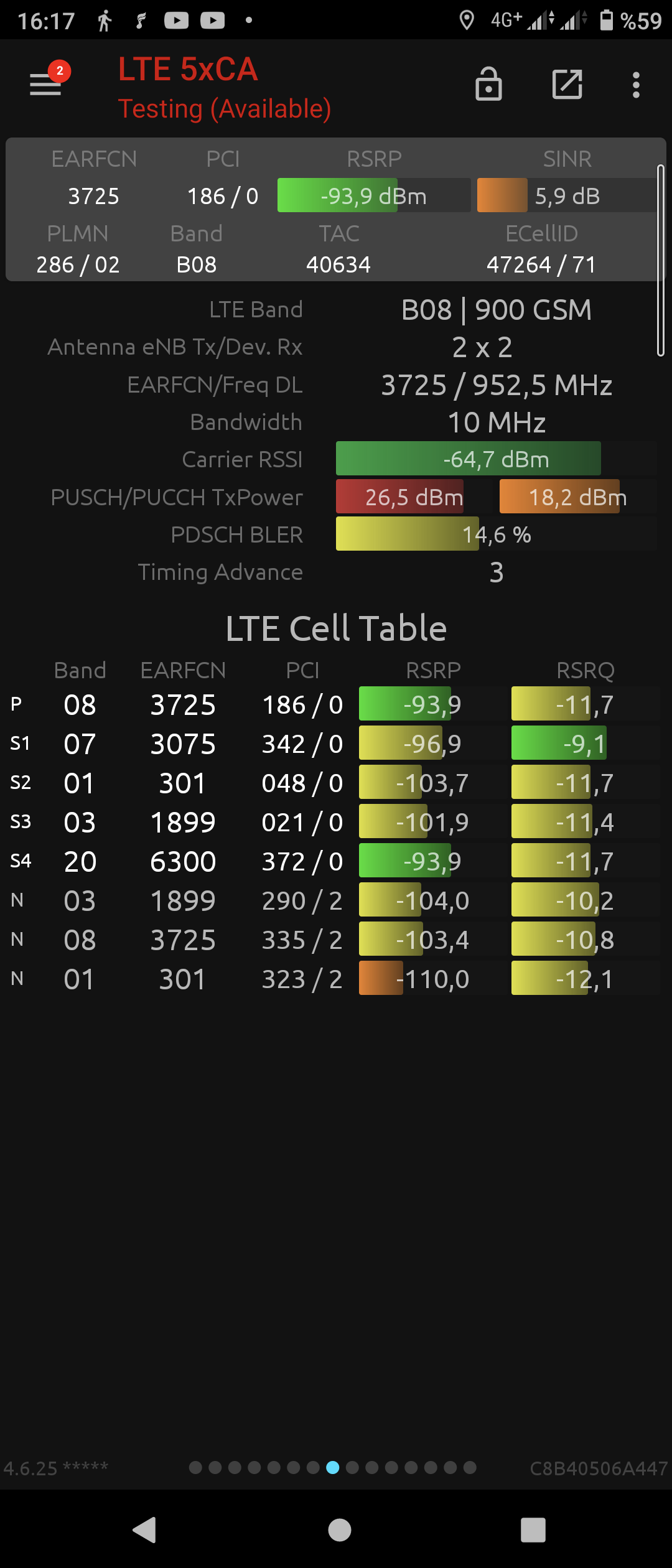

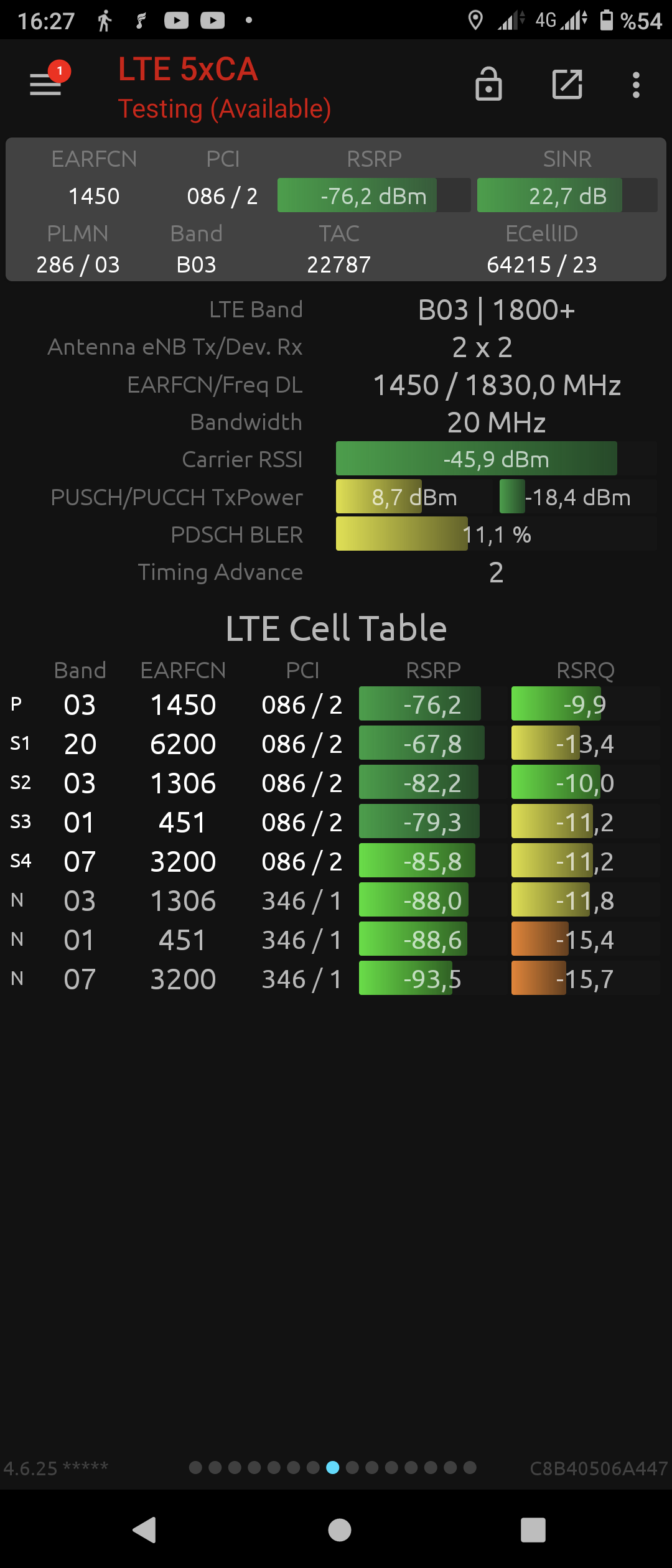

Antalya Kemer
Antalya da 15 mhz 1800 kullanıyor
5 Taşıyıcı var Cihaz görmüyor
Ana yol üzerine bakan kuleyi sadece band 20 ile çalıştırıyorlar

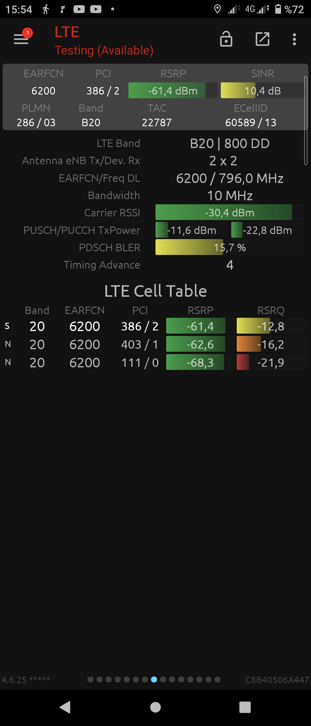

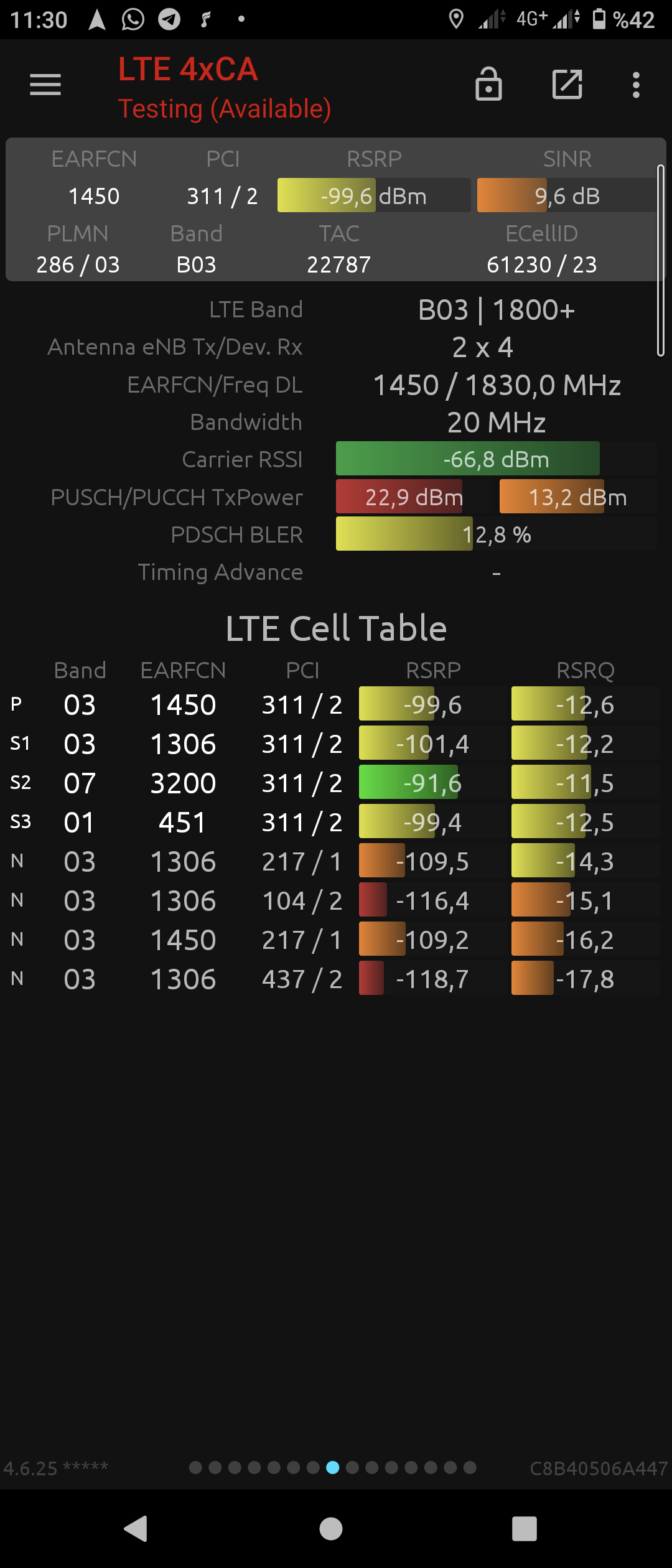

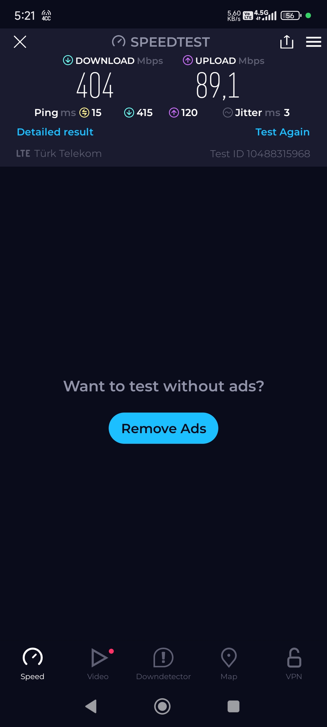

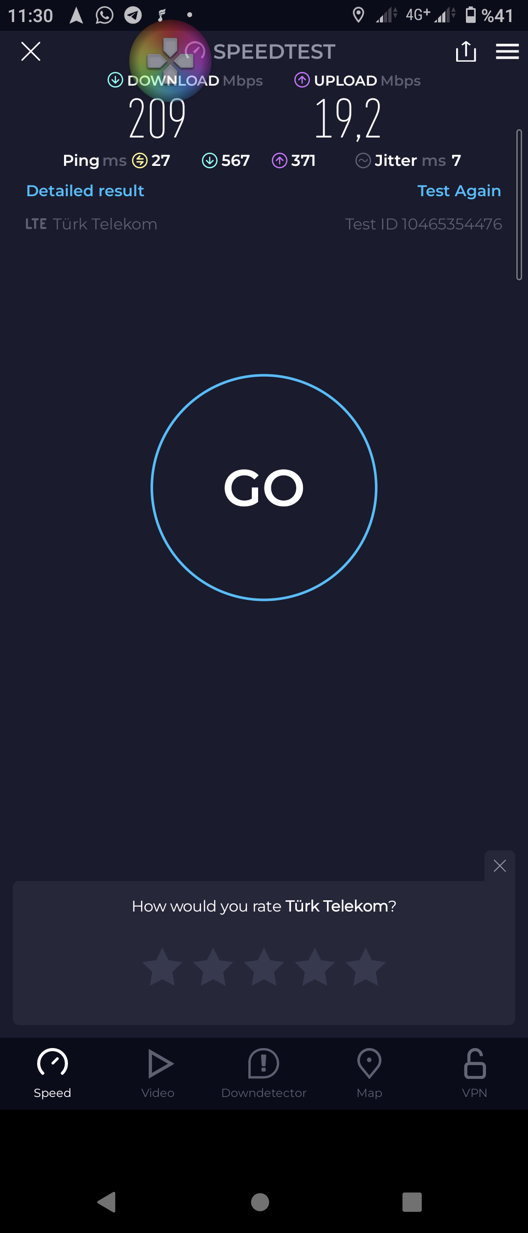

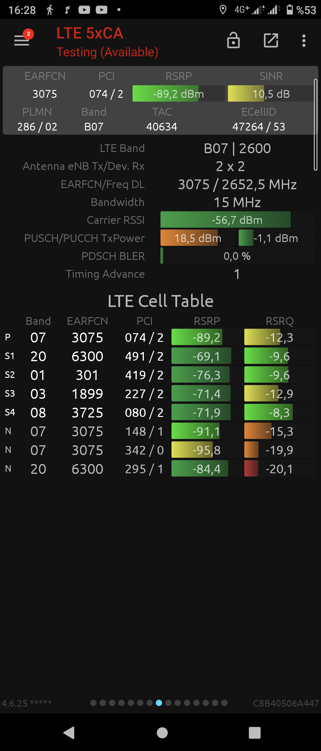

Türk Telekom LTE-A || 5CA 60Mhz Bw || İzzet Baysal Cd. - Bolu || Sony Xperia 5 mark 2 Cat22 (2200/200) + 5G

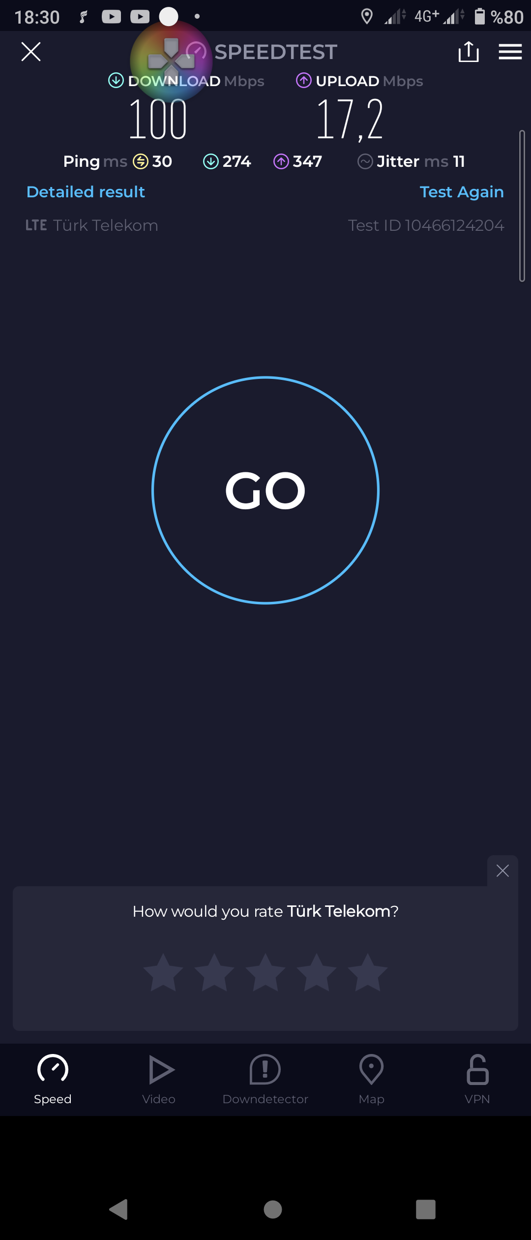

Türk Telekom

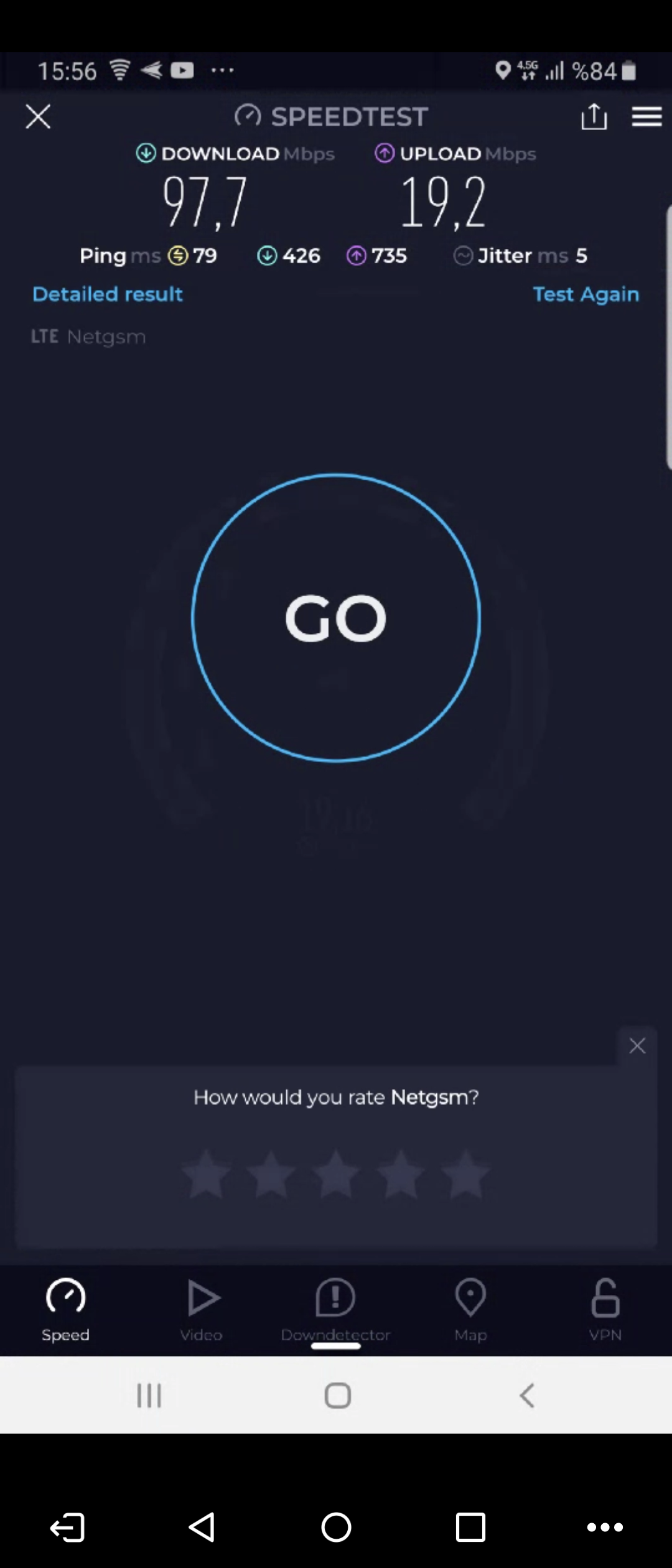

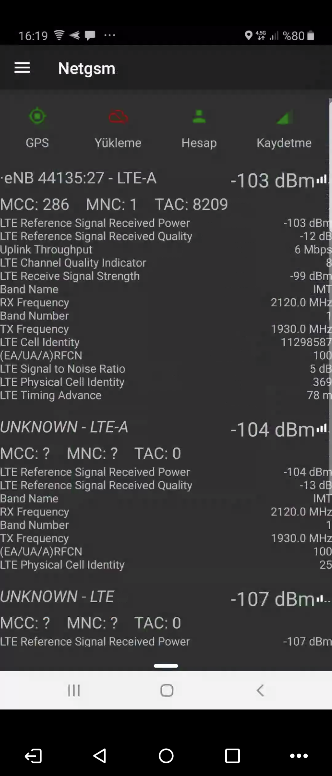

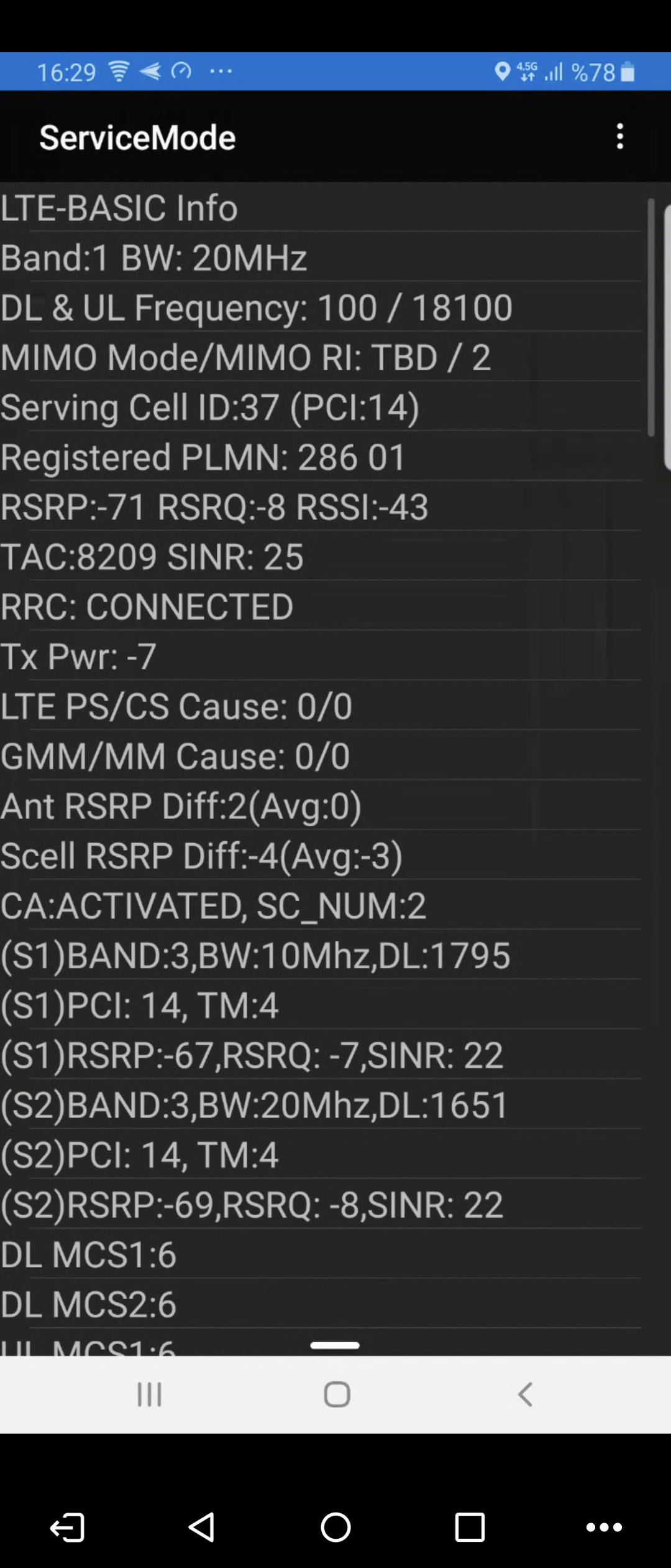

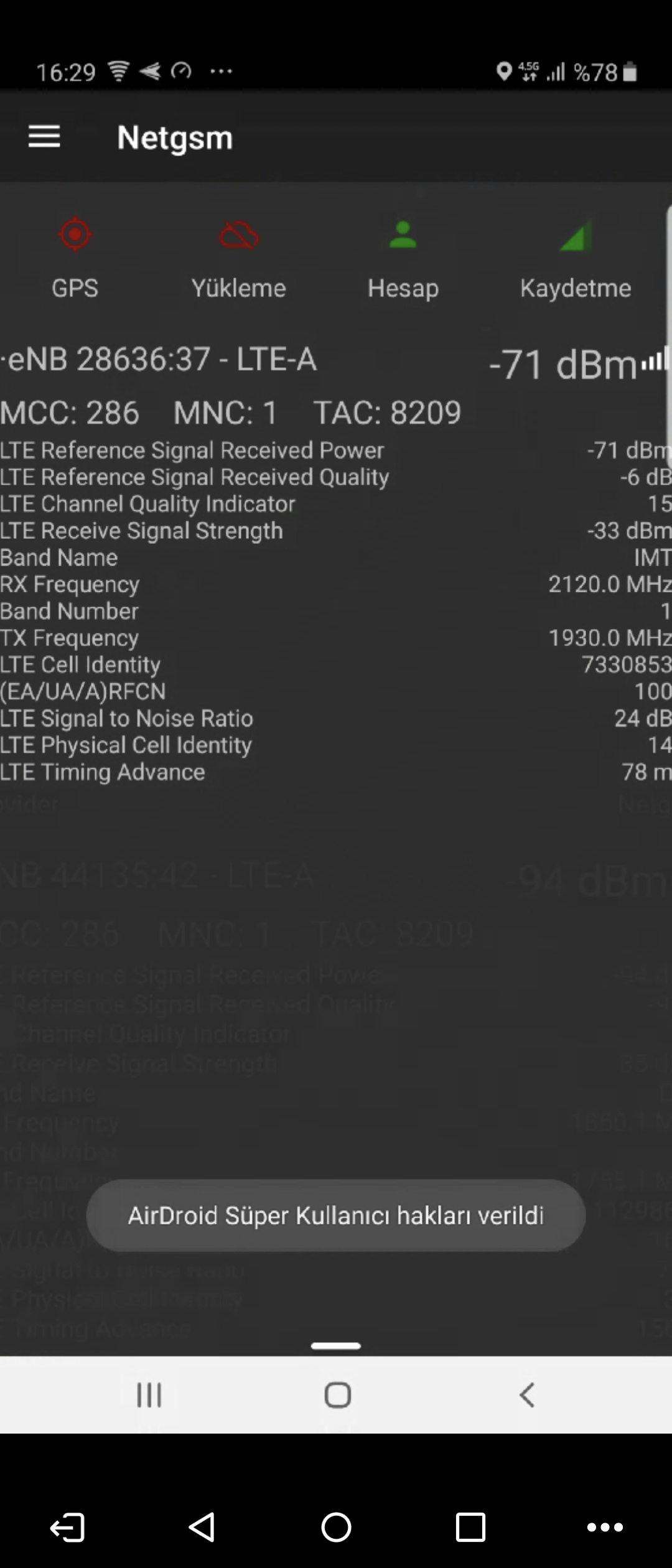

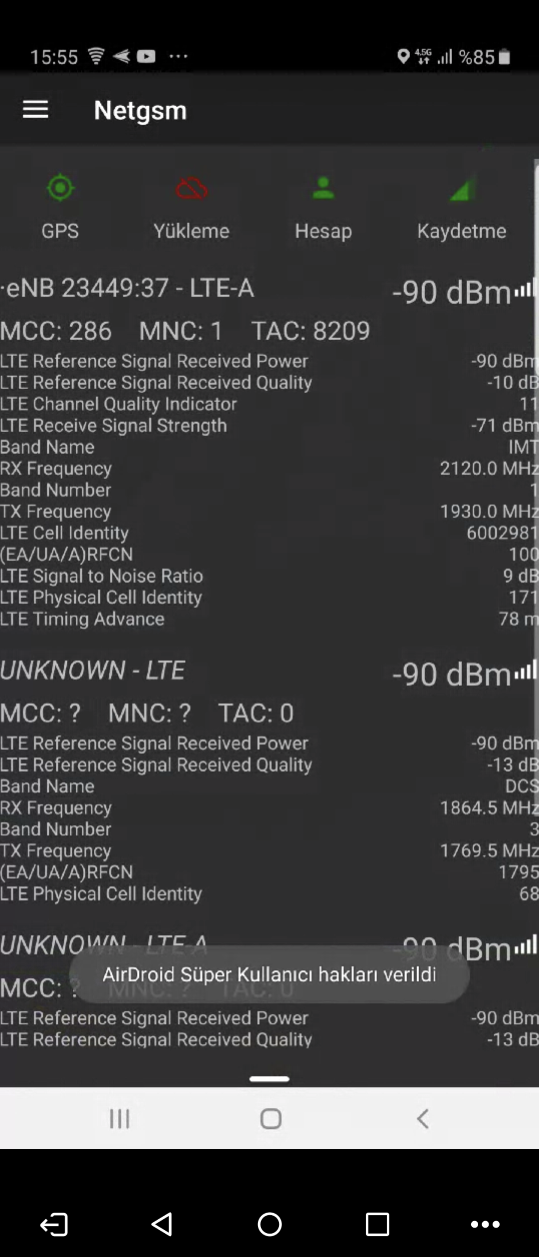

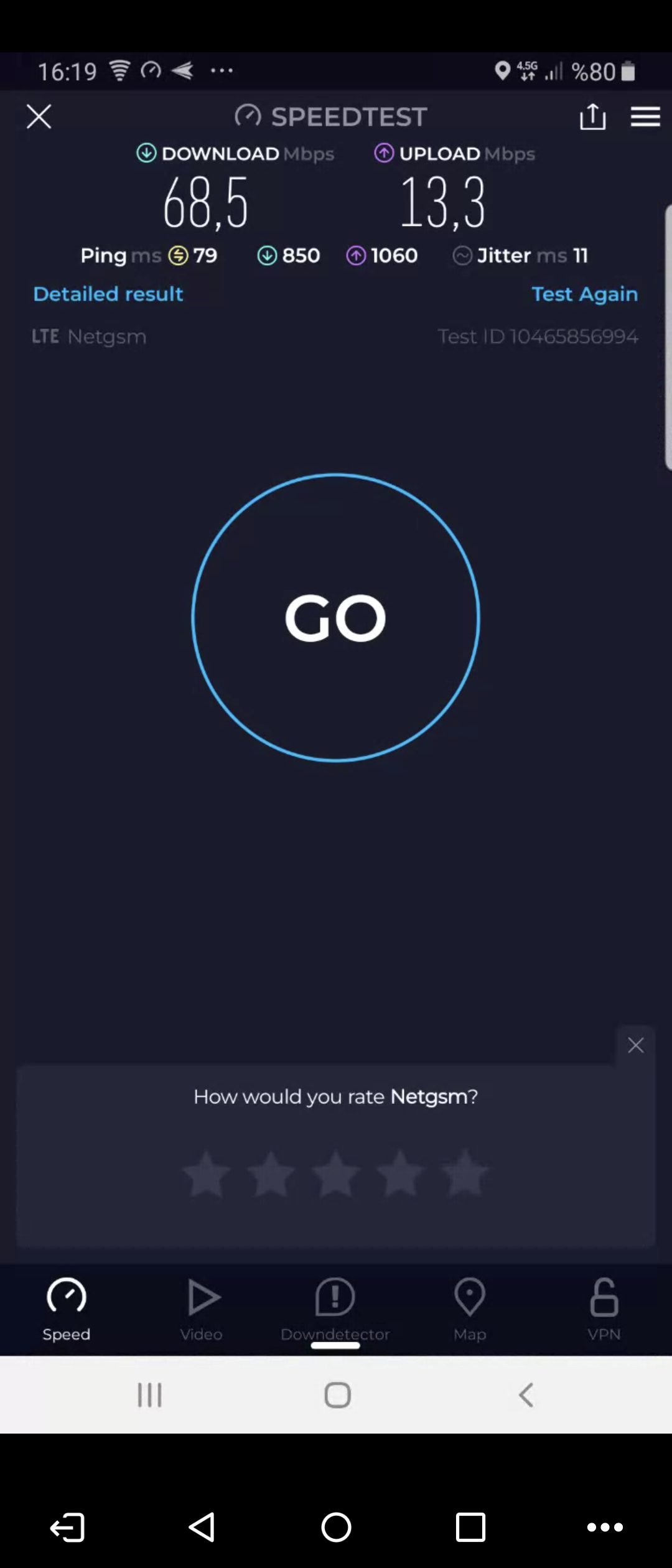

Netgsm LTE-A || 3CA 50Mhz Bw || Ankara Üniversitesi Tandoğan Kampüsü || Samsung S8+

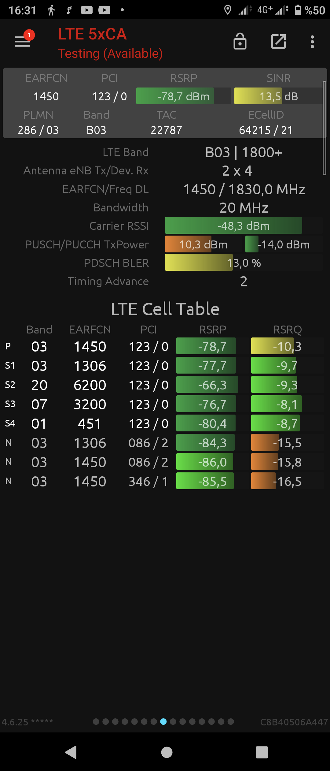

Vodafone LTE-A || 4CA 40Mhz Bw || Ankara Üniversitesi Tandoğan Kampüsü || Sony Xperia 5 mark 2 Cat22 (2200/200) + 5G

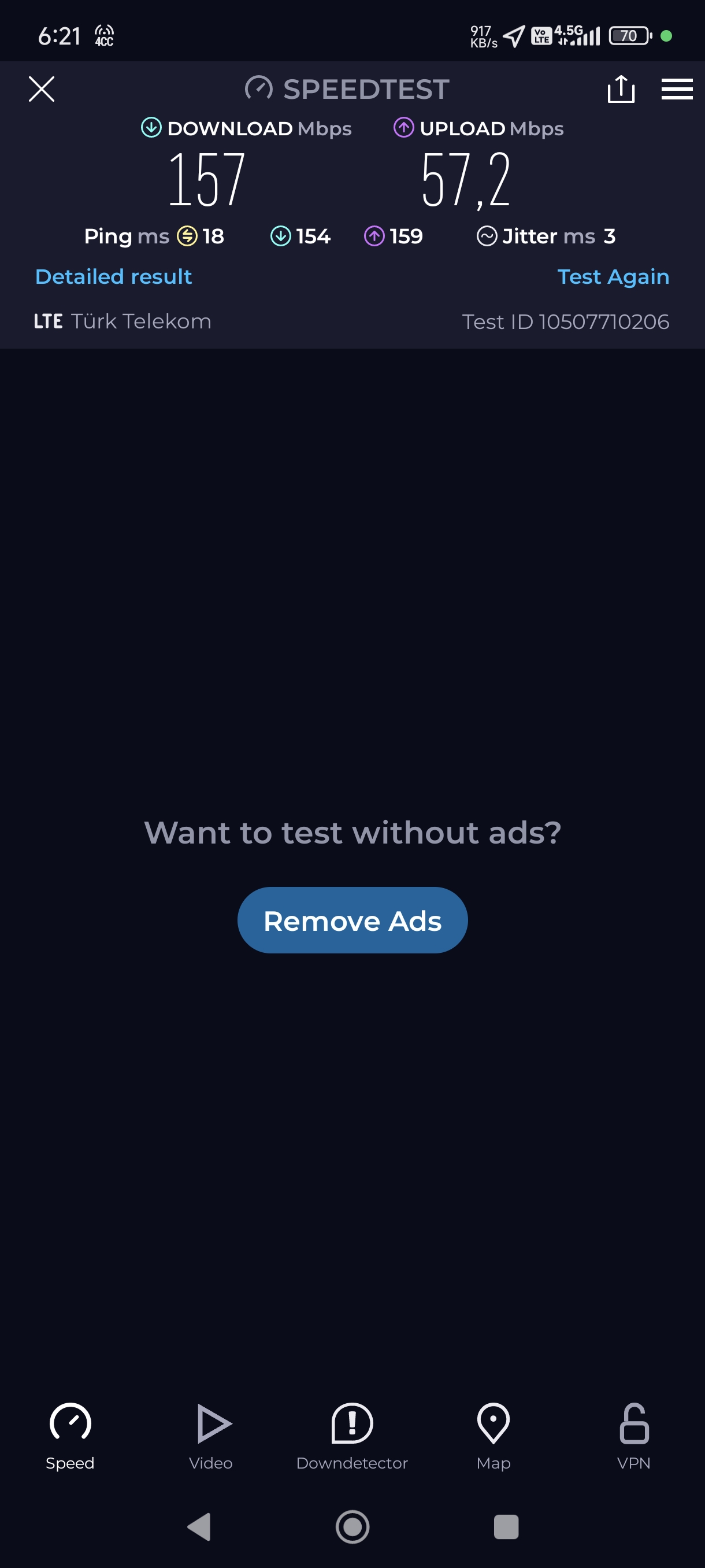

Türk Telekom LTE || 10Mhz Bw || Ankara Üniversitesi Tandoğan Kampüsü || Sony Xperia 5 mark 2 Cat22 (2200/200) + 5G
