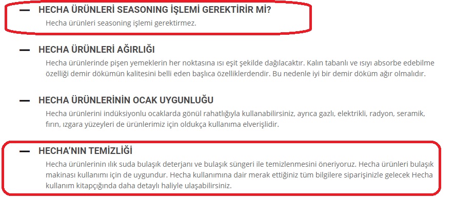

sitesinde bambaşka şeyler yazıyor ama,ahh ah bir türlü karar veremediler nedir bu emaye kaplama,nasıl kullanılır vs :D
neyse en azından birşeyler öğretmişiz,sevindim,yalan yok gururum da hafiften okşandı.
Ama bence attıkları mail doğru bilgiler içermiyor.
Kaldı ki sabun kullanabilirsiniz emayeye,ben ham dökümlerimi yıllardır sabunluyorum.
Orada önemli olan deterjan aslında,sabun değil :/
https://www.hecha.com.tr/ufaqs/hechanin-temizligi/
https://www.hecha.com.tr/sikca-sorulan-sorular/
< Bu mesaj bu kişi tarafından değiştirildi dökümcübaba -- 5 Temmuz 2018; 12:42:57 >

7 yıl
Orijinalden alıntı: dökümcübaba
doğrusunu siz anlatın.emaye kaplama nedir?nasıl temizlenmeli ? nasıl kullanılmalı? biz öğrenelim,hemde güzel bir bilgi arşivi olsun.
