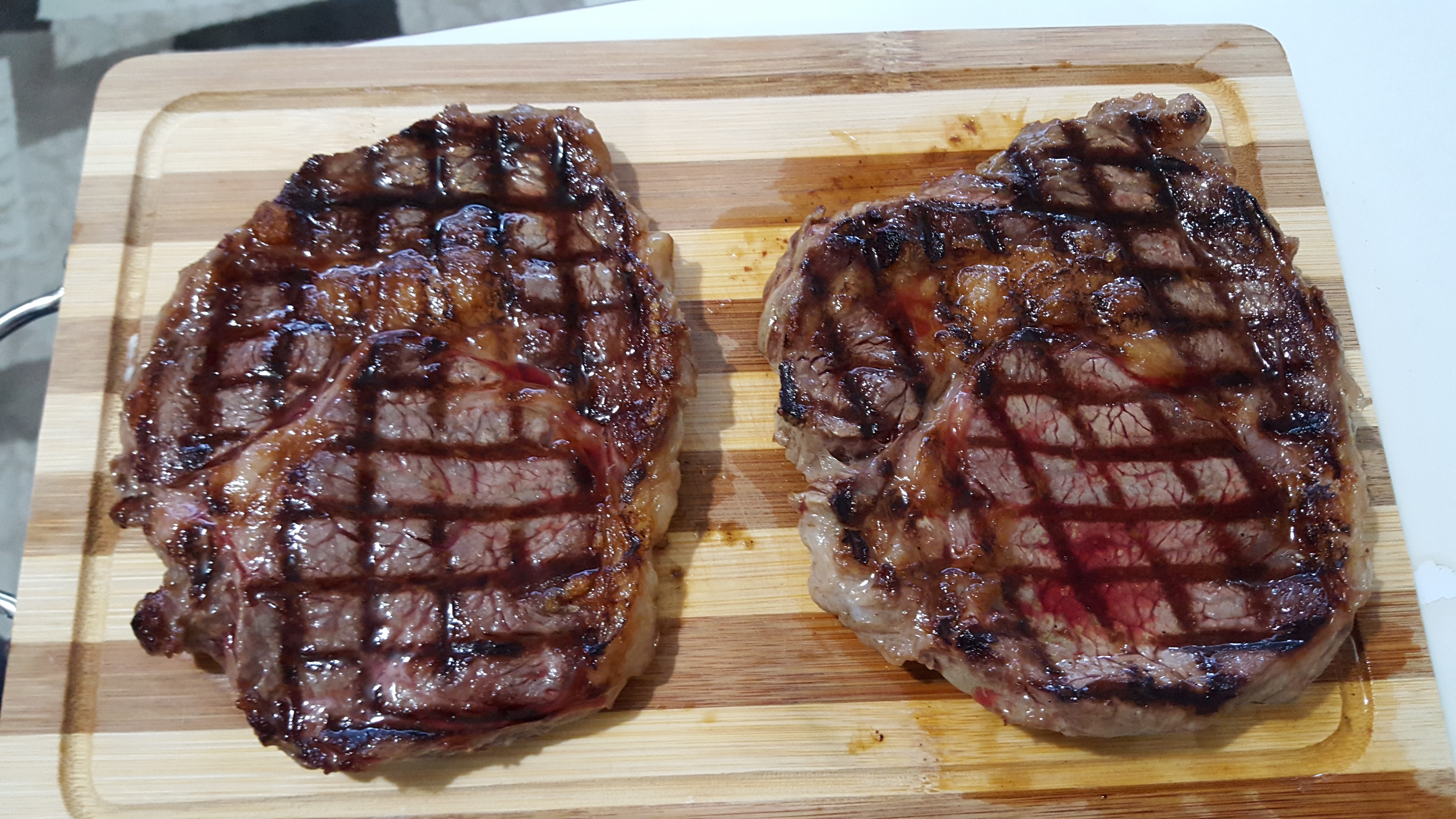

Hocam tbone bifteğin büyük kısmı kontrafiledir, yani çok pişerse yumuşak olmaz. T-bone zaten az pişmiş olarak pişirilmelidir, birkaç tavsiyem olacak. Et oda sıcaklığına iyice gelsin, ete elinizle dokunduğunuzda soğuk hissetmeyin. 20 dakika önceden her iki yüzüne de deniz tuzu atın. Ocağın altını Max seviyeye getirin ve en az 10 dk ısınsın. Hiç kısmayın altını pişirme bitinceye kadar. Bir de ayçiçek yağı kullanmışsınız gibi geldi bana, ya Zeytinyağı Kullanın( çok az ) ya da hiç kullanmayın. Bifteğin üstünde o kadar yağ olması normal değil çünkü. Sorunuz varsa sorun yanıtlayalım, sevgiler.

ben zaten çok pişen et sevmem et kuruduğu için o yüzden çok pişirmedim,
et oda sıcaklığına gelmedi sadece yarım saatten fazla bekletmek gerekiyor, ama diğer dediklerinizi harfiyyen uyguladım,
tuzlandı, zeytinyağlandı, ocak, ısınma, pişirme aynen sizin yazdıklarınız gibi yapıldı.

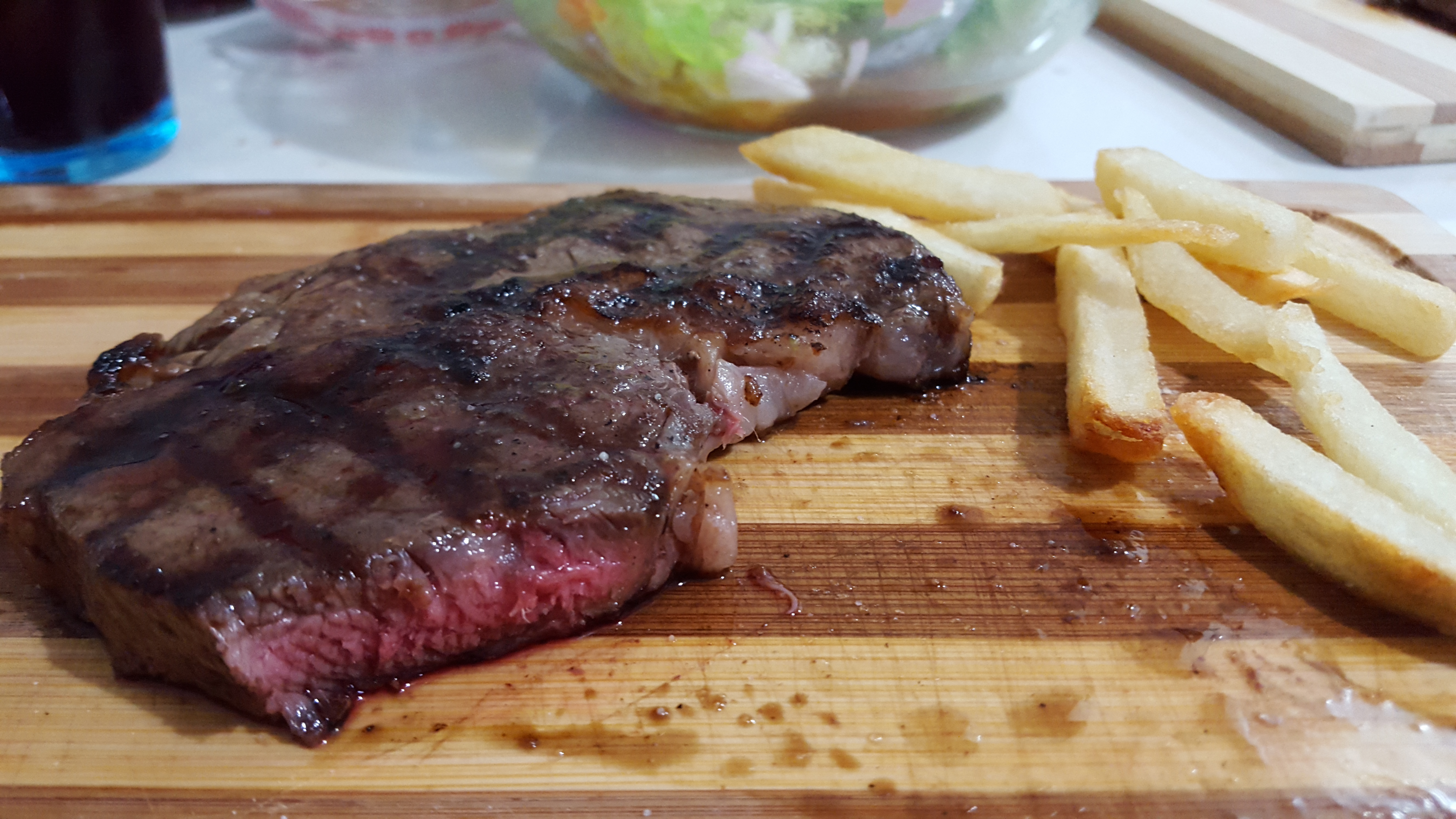

o resimdeki yağ değil etin suyu, 2. resime bakarsanız tahtanın altı ıslanmış, sanırım yağ değil su gibi geldi bana,
zaten içinin pişmemesinden belli, belki de içinden aktı.

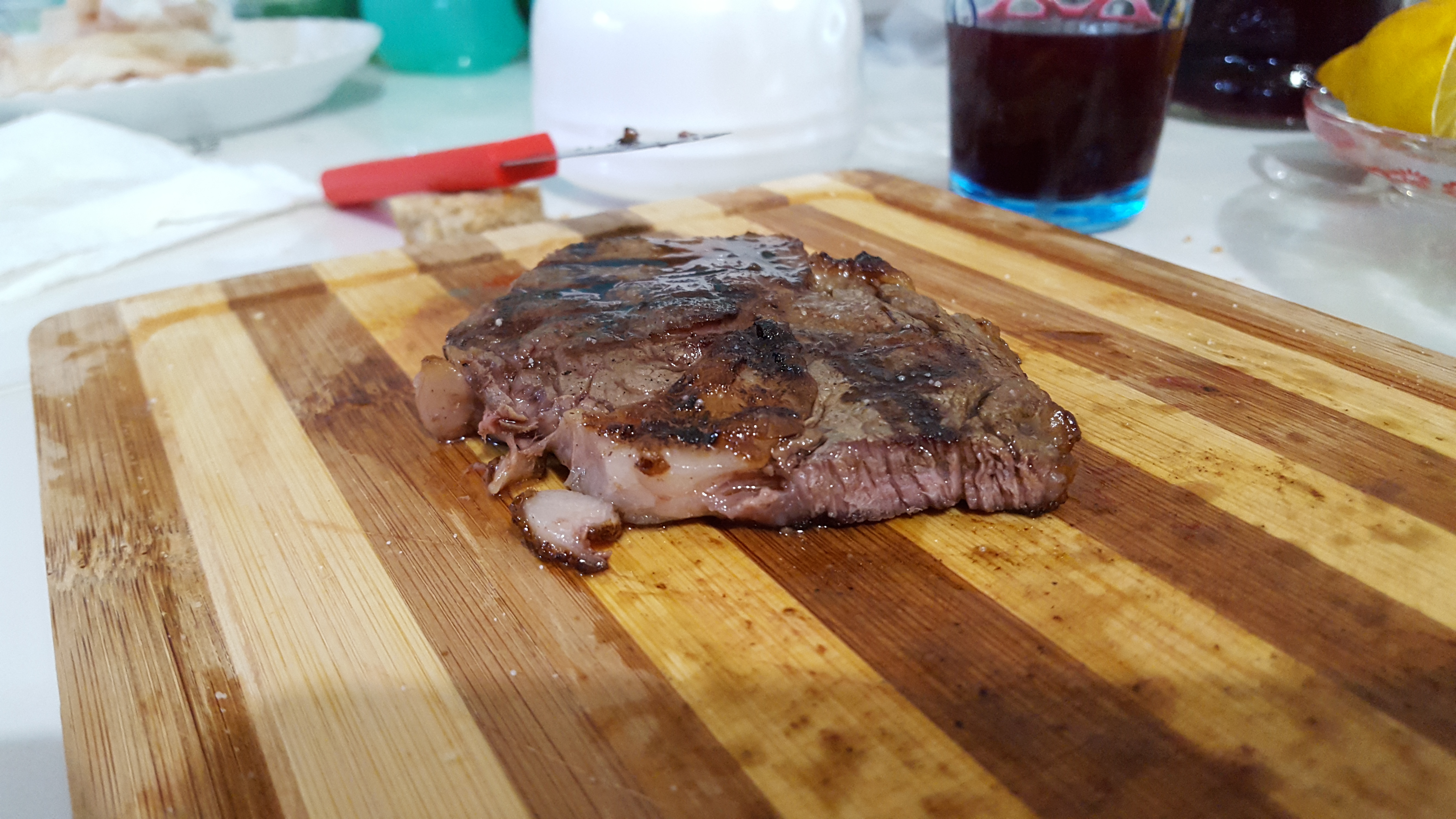

bu sefer antrikotlar baş parmak kalınlığındaydı, yani 1.5 cm kadar,
yanar korkusu ile her yüzünü 2x80 sn pişirdim, ancak içi yine çiğ kaldı, veya çiğ demeyelim çok az pişmiş diyelim.
biraz yedikten sonra tekrar pişirdim, tam istediğim gibi pişmiş oldu.
sn cnnrose geçen sefer de olan üstündeki yağ/su görüntüsü, aynen dediğiniz gibi yapmama rağmen altı pişerken üstünde su birikiyor,
acaba tuzu piştikten sonra atsak su salınımı azalır mı?
Not: Geçen sefer yağsız et ile neredeyse 0 olan duman, bu sefer evi bastı resmen. Olay etin yağındaymış:)
