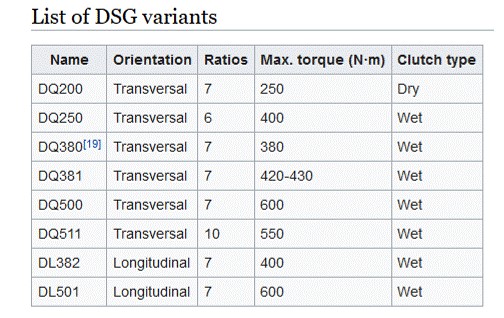

benim şahsi görüşüm özellikle DSG kuru kavrama şanzımanlarda limit belli 250 nm ye kadar dayanır sen buna yazılım attırıpta 300-350 nm çıkartırsan çabuk alırsın eline şanzımanı , zaten yapsa bu yazılım olayını fabrikadaki mühendisler yapar kusura bakmasın kimse ama yazılımcıyım falanım filanmım diyenler o fabrikada o motoru yapanlardan akıllı değilsiniz

250nm olanlar dq200 oluyor ve kuru sistem oluyor. parça ve yazılım desteği ile 300-350nm civarlarına çıkabiliyor ama kesinlikle yapılmaması gereken bir şey. dq250 bulup taksan daha ucuz mal edersin hem de 400nm dayanan kavrama ve mekatronik sorunu çok daha az olan şanzumanın olur

150 hp lerdeki 250 nm ye kadar dayanıyor diye biliyorum DQ200

DQ 200-250 250 değil, 330-340Nm lere kadar ömründen yemeden dayanabiliyor, 250Nm dayanımı olan şanzımana hiç pay bırakmadan 250Nm Tork üreten motor koyarlarmıydı sence? Turbo peakleri sebebiyle 250Nm den fazla Tork da üretme gibi bir şansı varken 250Nm dayanımlı şanzıman koymazlar. Dünyadaki tüm tunerlar DQ200 ve DQ250 şanzımanlı araçlara maximum 320Nm vericek şekilde map atıyorlar. Yazılımlı araç kullanmak apaçilik, magandalık değildir. Yollardaki kamyon ve tırların birçoğu yazılımlı, adblue ve filtre iptalli ama onlara bir şey olmuyor ama yazılımlı araçlar bozuluyor? Sebebi bilinçsiz kullanıcıdan ve kronik sorundan başka bir şey değil. Zaten hassas olan DSG li araca DSG yazılımı attırmadan motor yazılımı attırırsan arıza verme şansı artar, bakımları aksatırsan, soğuk aracı zorlarsan tabi kırarsın. Normal araç 12.500-15.000 kmde bakıma giriyorsa yazılımlıyı 7.500-10.000de bir sokman gerek çünkü extra basınç extra güç alıyorsun stoktan daha fazla zorluyorsun. Mühendisler salak sanayiciler akıllı değil o yüzden yazılımla güç arttı fabrika salak mı yapmıyor diye bir durum yok, üreticilerin araçlarda uyması gereken normlar var bunları karşılayamayan aracı satamaz bu sebeple motoru daha verimli hale getiremediği noktada yazılımdan kısmak zorunda. BMW lerde yazılım ile inanılmaz güç artışı oluyor bunun sebebi bmw nin modüler motor kullanması ve tuninge uygun soğutma ve dayanıklılığı olması. Bu forumda insanlar yaptırmaya cesaret edemediği şeylere bok atmaya çok meraklı, yaptırmaya yemiyor ama yaptırmak isteyeni engelliyor la bırak adam yaptırsın görsün sonucu. yazılım için ucuz diye dandik yerlere gitmeyin, RSA motorsports, 2CR gibi bilindik yerlere gidin veya serviste ABT gibi üretici onaylı yazılımları yaptırın.

Dq200'ler 250 nm sınırlı. İşin içinde büyük kar varsa 250 nm üreten motora 250 nm dayanımlı şanzıman koyarlar, koyuyorlar.
120 beygirlik 1.6 dizelin bile 250 nm torkla sınırlandırılması en basit kanıt zaten. 1.4 tdi 90 beygir 230 nm, 1.6 tdi 120 beygir 250 nm, olacak iş mi bu...
Elinizde iddianıza dair dayanak, belge vs varsa tartışmaya açık konu...
