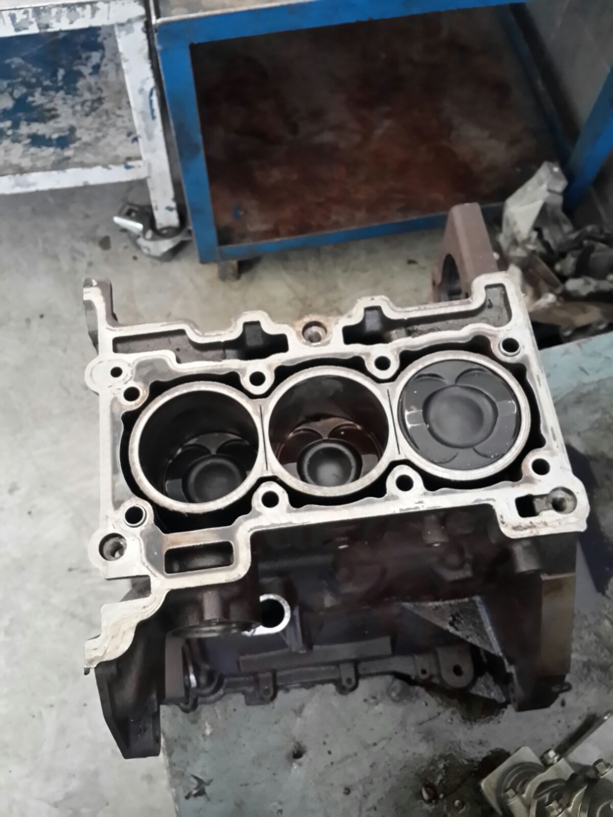

Merhaba,
Bilenler bilir, sıkı bir Ford sever ve 2004 model Focus sahibiyim(z). Yakın bir dostumun başına gelen durumu aktaracağım:
Aracımız 2012 model Focus 1.0 Style, henüz 30.000 km'de. Yolda giderken uyarı lambası yanıyor ve aracı sağa çekiyorlar. Kaputu kaldırdıklarında radyatör suyunun olduğu gibi motora aktığını görüyorlar. Araç servise çekiliyor ve inceleniyor:
Focus 1.0 ların radyatör hortumları kronik olarak sorunluymuş ve Ford, bunun için geri çağırma yapmış (alkış 1). Fakat arkadaşın aracı, servise girdiği halde parça değişmemiş (küfür 1). Ayrıca koskoca Ford, soğutma suyu azaldığında yanacak bir lambayı bile gösterge tablosuna koymamış (küfür 2). 2004 model Vectra C'de var be bu lamba!
Sonuç olarak radyatör hortumu patlamış, araç susuz kalmış ve haliyle motor yemiş. İkinci silindirin piston ve gömlekleri zarar görmüş.
Ford, durumu bildiğinden problem çıkarmamış, aracın garantisi devam ettiği için ücretsiz olarak onarımına başlamış. Eğer tamir edilemezse motor yenilenecek. Bu esnada Ankara'dan ikame araç tedariği de sağlanmış (alkış 2).
Aracın sonraki bakımı bu ayın sonundaydı, belki o zamana kadar patlamasa burda hortum değişecekti.
Görselleri eklemeyi denedim ama olmadı, olmadığının farkındaydım. Mobilden imgur problem çıkardı (küfür 3)
20.10.2015 düzenleme: Arkadaşlar, üstlerde motoru değişen Audi başlığını görünce sonucu haber vereyim dedim. Yetkili servis tarafından onarım süresince, ikame Focus 1.6 TDCI verildi. Motor değişimi, bir lira ücret ödemeden tamamlandı. Burdan dostum adına Ford'a teşekkür ederim. Yapılan işlemlerin toplam maliyeti ortalama 22.000 TL idi.

a4 kağıt kadar motor. :) geçmiş olsun..

Fotoğraflar imgur kaynaklı sorun nedeniyle gözükmüyordu. Farkındaydım ama mobilden yapacak çok bir şey yoktu. Şimdi tekrar düzelttim.
11 yıl (13237 mesaj)
Mantıksız bir cevap. Susuz kaldıktan sonra herhangi bir motor aynı sorunu çıkarırdı. Tespitiniz yanlış. Haa, hortum veya gösterge olmaması hatadır, tespit budur saygı duyarım. Ama motorun yapabileceği bir şey yok.

Ben neden tamir seçeneğini kabul ettiğini anlamadım arkadaşınızın. Sonuçta kullanıcı hatası falan yok ortada. Direkt olarak yeni motor takmaları lazım. İnsaf daha 30.000 deki araç. Ben sonradan daha başka sorunlar çıkacağını düşünüyorum(rölanti düzensizliği, çekiş kaybı vs. gibi) ve bunları daha sonra servise kabul ettiremeyeceksiniz, etmeyecekler daha doğrusu...

Yok ustam motora lafım yok sadece boyutu a4 kadar geldi gözüme :) motor hakkında yorum yapmam zaten ne kullandım ne ettim :)
