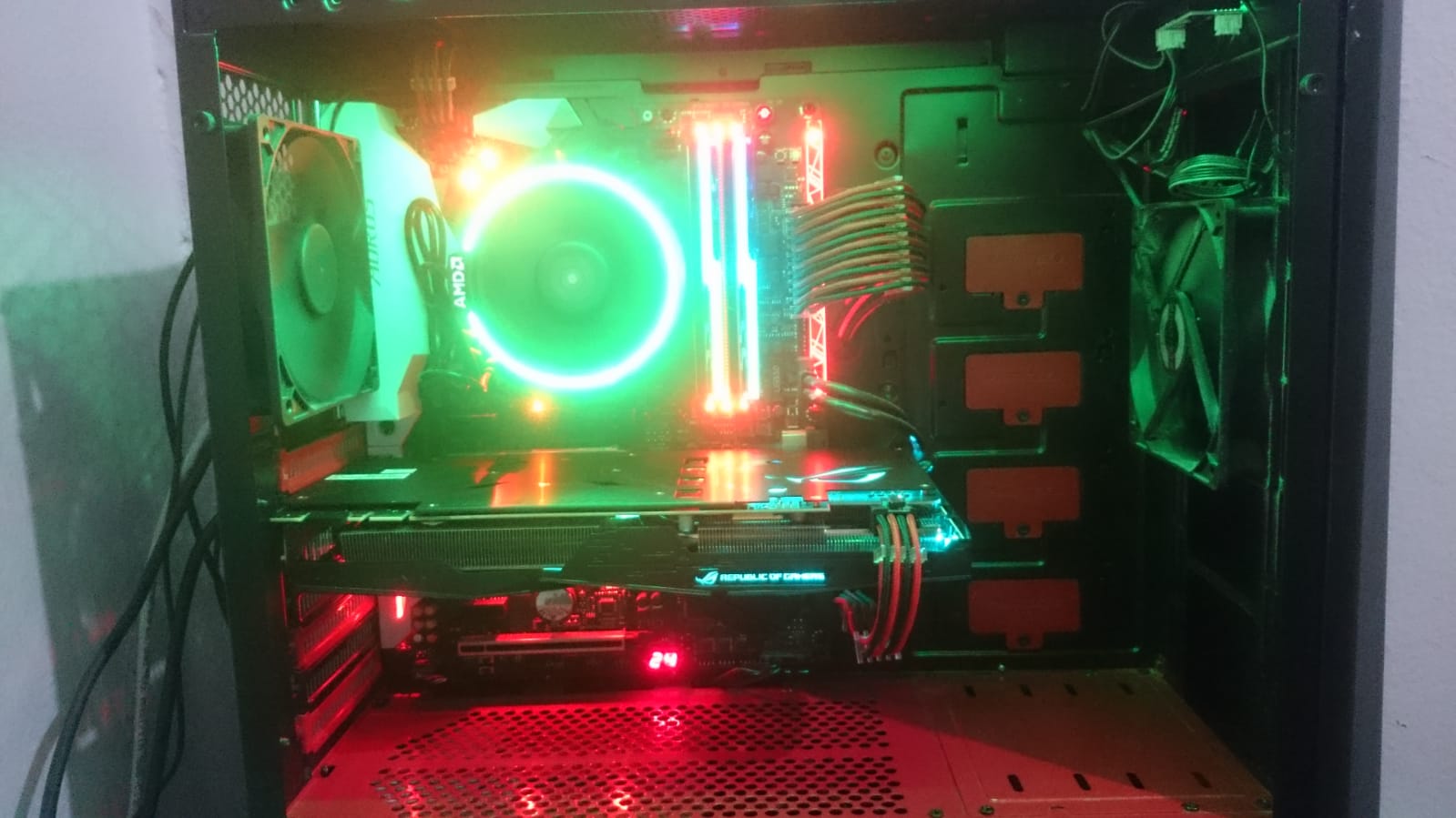

Ben fotoğraflardaki şekilde kullanıyorum. Önde 1 adet 200mm dışarıdan içeriye üfleyen fan. Bu şekilde disklerde serin çalışmış oluyor. Üstte 2 adet 200 mm içerideki ısınan havayı dışarı atan fanlar (ısınan hava yükselir) Arkada su soğutmanın 2 adet 140 mm içeriden dışarıya üfleyen fanları mevcut. Normalde kullandığım kasanın yan kapağında fan delikleri yok. 2 adet 120 mm fan takılacak şekilde delik açıp fanları ekran kartının ısınını dışarı atacak şekilde konumlandırdım. Bu şekilde gayet verimli çalışıyor.
