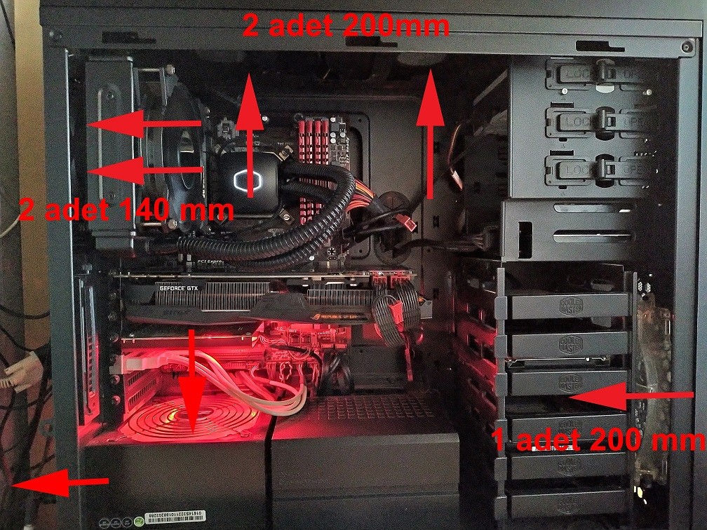

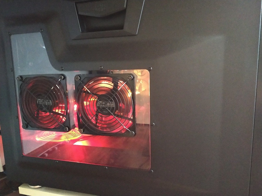

Ben fotoğraflardaki şekilde kullanıyorum. Önde 1 adet 200mm dışarıdan içeriye üfleyen fan. Bu şekilde disklerde serin çalışmış oluyor. Üstte 2 adet 200 mm içerideki ısınan havayı dışarı atan fanlar (ısınan hava yükselir) Arkada su soğutmanın 2 adet 140 mm içeriden dışarıya üfleyen fanları mevcut. Normalde kullandığım kasanın yan kapağında fan delikleri yok. 2 adet 120 mm fan takılacak şekilde delik açıp fanları ekran kartının ısınını dışarı atacak şekilde konumlandırdım. Bu şekilde gayet verimli çalışıyor.

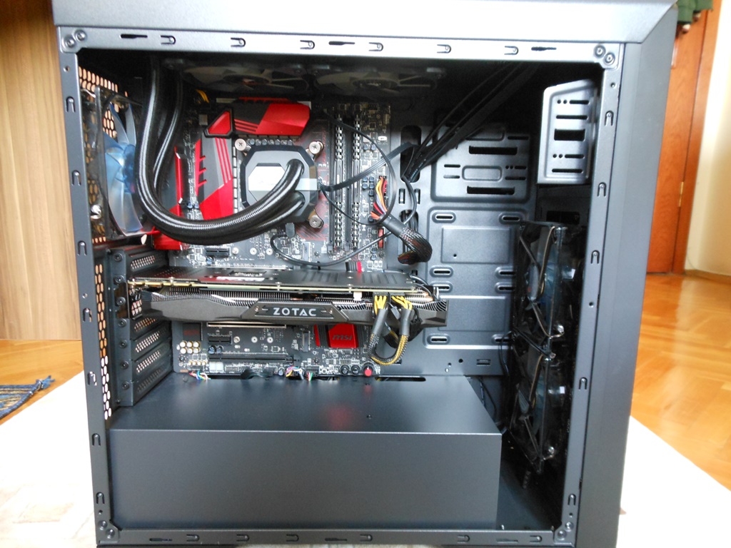

Elimde;
3900x
RTX 2080 Duke
Thermaltake Versa J25 TG Kasa mevcut, stok olarak kasanın önünde 3 adet ve arkasında 1 adet de egzoz fanı bulunmakta ve elimde Cooler Master ML240L var.
İlk olarak bu radyatör ve fanlarını kasanın üst tarafına taktım velakin desteği olmadığı için 0.2cm kadar ramlerin üzerine biniyor bundan dolayı radyatörü ön tarafa almak istiyorum.
Radyatörü ön tarafa aldığımda ML240L'in fanlarını ıskartaya çıkartacağım.
Üst taraf için de 2x "Be Quiet! BL067 SILENT WINGS 3 140mm 4 Pin PWM" bundan sipariş ettim.
Soruma gelecek olursak; kasada 6 ad. fan olmuş oluyor bu vesileyle, 3 AD. ön, 2 AD yukarısı ve 1 AD. egzoz.
Bunların hava yolu nasıl olmalı ?
Tavsiyelerinizi rica ediyorum :3

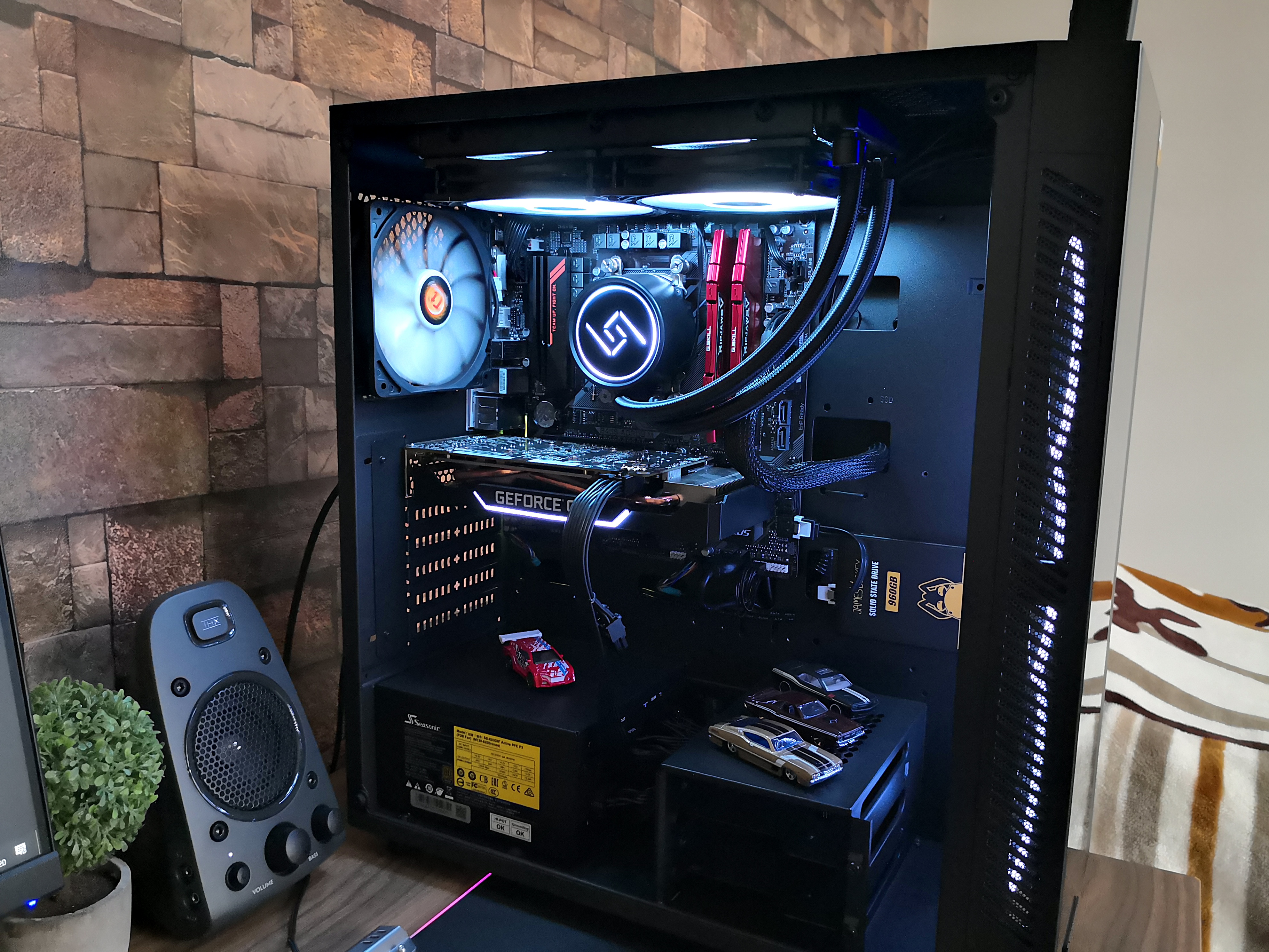

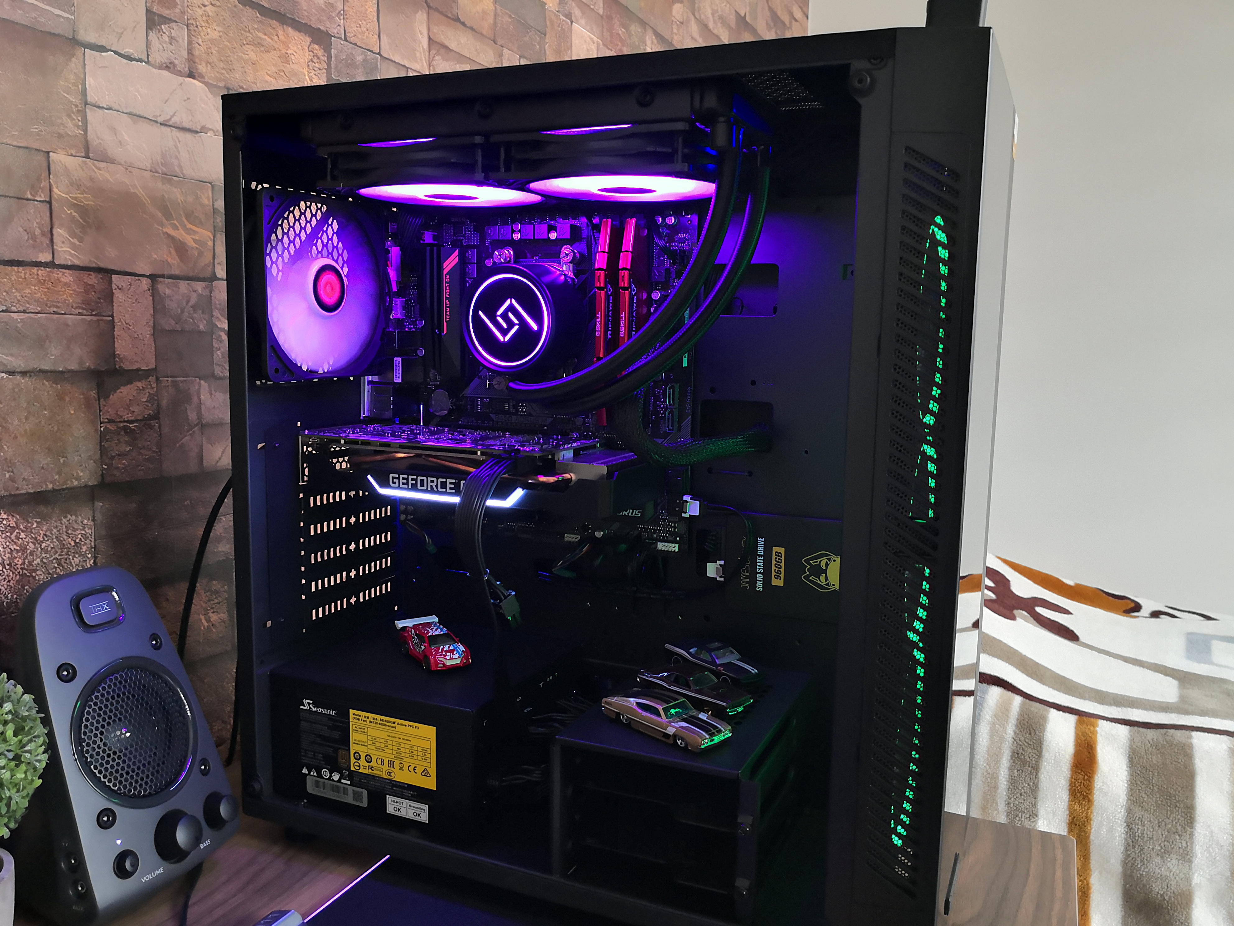

Arkadaşlar Cooler Master MB 520 Kasa Kullanıyorum Önde 3 adet 120mm RGB Fan var arkada 1 tane 120mm egsoz fanım var kasam ön panelde 360mm kadar radyatör destekliyor üst kısımda 240mm kadar sizce ne önerirsiniz en sağlıklı olarak henüz almadım sıvı soğutma yardımlarınızı bekliyorum.

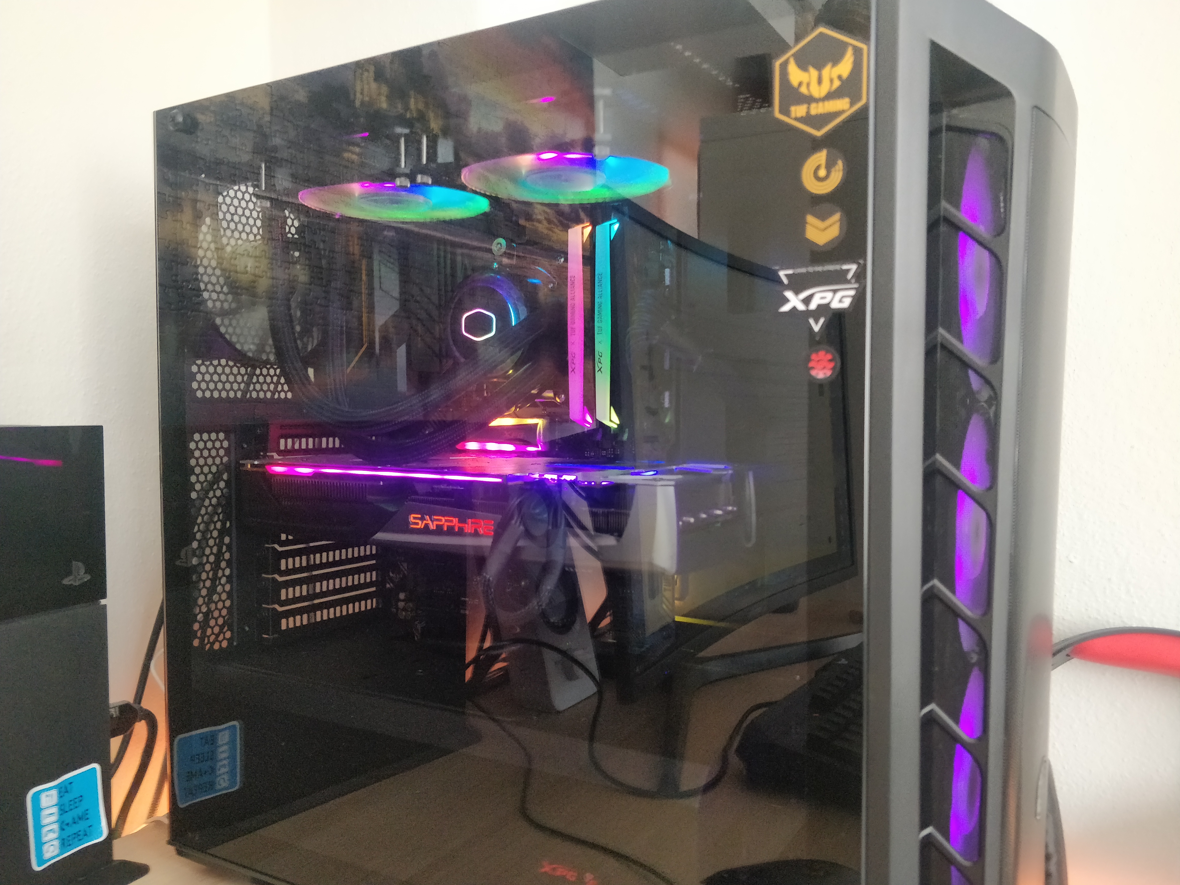

Güzel ve faydalı başlık. Ancak önü mesh ve açık bir kasa için senaryo 1 hariç diğerleri fanteziden ibaret geldi bana. Şu an mb511 kasama 240 lık cooler master m240r aldım kargodan gelmesini bekliyorum. Ayrıca ön ve egzos fanıda cooler master masterfan halo ile değiştiricem onuda kargodan gelmesini bekliyorum Sistem özelliklerim imzamda. Şu an boşta cpu 40-45 yükte 60-65 çıkmakta bakalım sonuç ne olacak.
2 günlğk kullanım sonrası editleyim mesajımı:

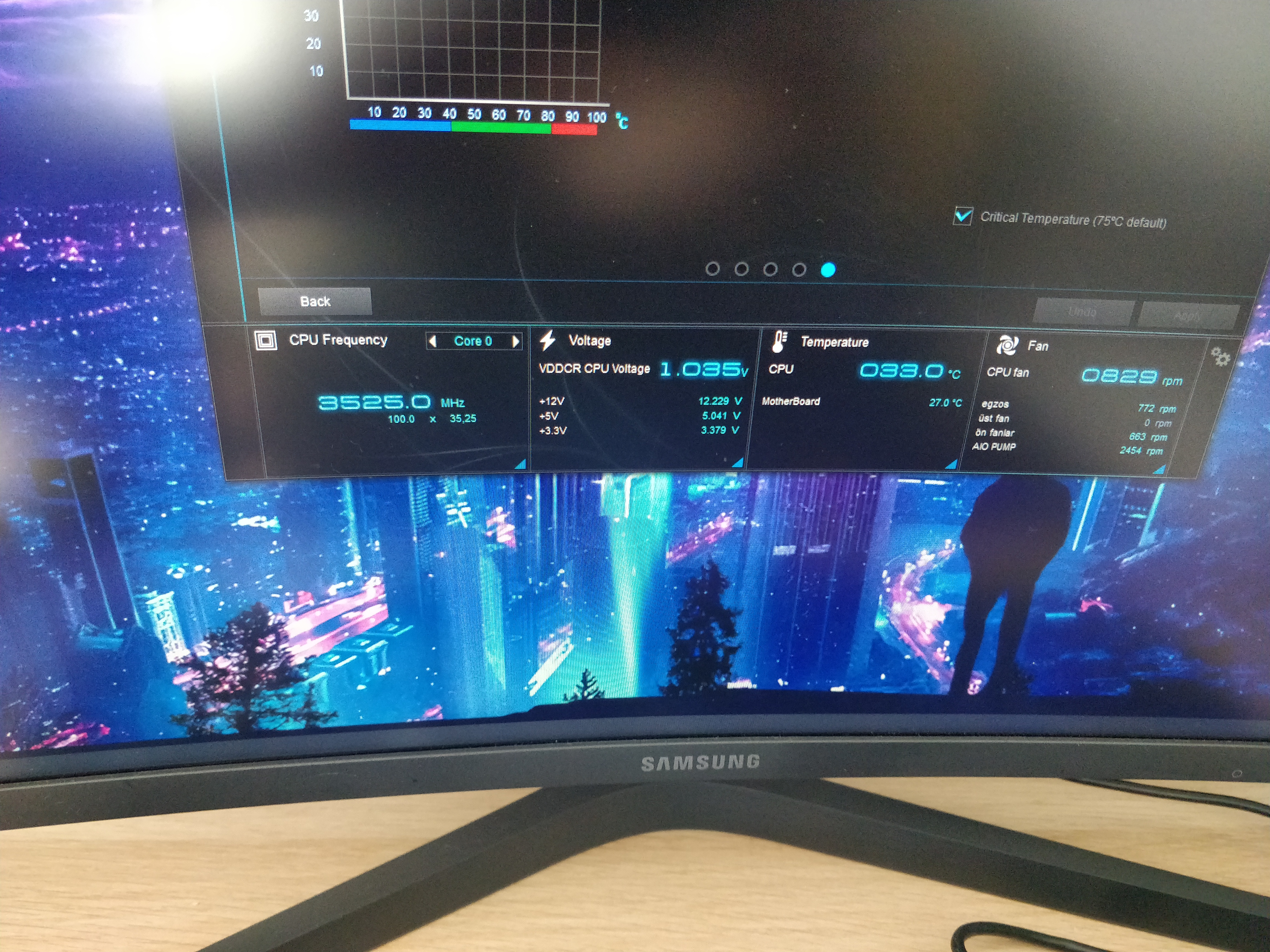

Yeni fanlarım henüz gelmedi, Kasam MB511 3 fan önde, 1 fan egzos arkada, 240'lık aio'yu yukarı radyatörün altına taktım. Yani senaryo 1.
İşlemci ryzen 5 3600, anakart asus B450 tuf pro
stock fan ile ( fan hızı yüzde 40-50 1200-1300rpm) ;
boşta= cpu 45 derecelerde, ara ara 50 ye çıkıyordu, anakart 35 derecelerde
2-3 saatlik oyun sonrası= 69 derecelerde, anakart 37-38 derece
wraith prism ile ( fan hızı yüzde 40 1200-1300 rpm )
boşta= 40-45 derece arası, anakart 30-33 derecelerde
2-3 saatlik oyun sonrası= cpu 60-65 derecelerde,anakart 35 derecede
cooler master ml240r ile ( fan hızı sesten dolayı 850 rpm fix mode, pompa son hızda 2400rpm )
boşta= 33-38 derecelerde, anakart 26-27 dereceler
2-3 saatlik oyun sonrası= cpu 50 derecelerde, anakart 30-33 derecelerde
Sistemim için düşük hızda bile daha faydalı oldu sıvı soğutma. Daha performanslı hava soğutmalar elbet var ancak benim amacım temiz bir görünüm kasa içinde hayvani bir fan ve kule görmek istemiyordum. Hem görünüm, hem performans olarak memnun kaldım diyebilirim. Tek sıkıntı aldığım modelin fanları ses takıntım olmadığı halde gürültülü. 2200 rpm lere kadar çıkmakta ancak jet motoru gibi gerçekten kafa kaldırmaz. Ha kulaklığı takınca çokta umurunda olmaz oyundayken ancak gerekte duyulmuyor. Kısaa önü açık veya mesh kasa kesinlikle senaryo 1 < Resime gitmek için tıklayın > < Resime gitmek için tıklayın >
