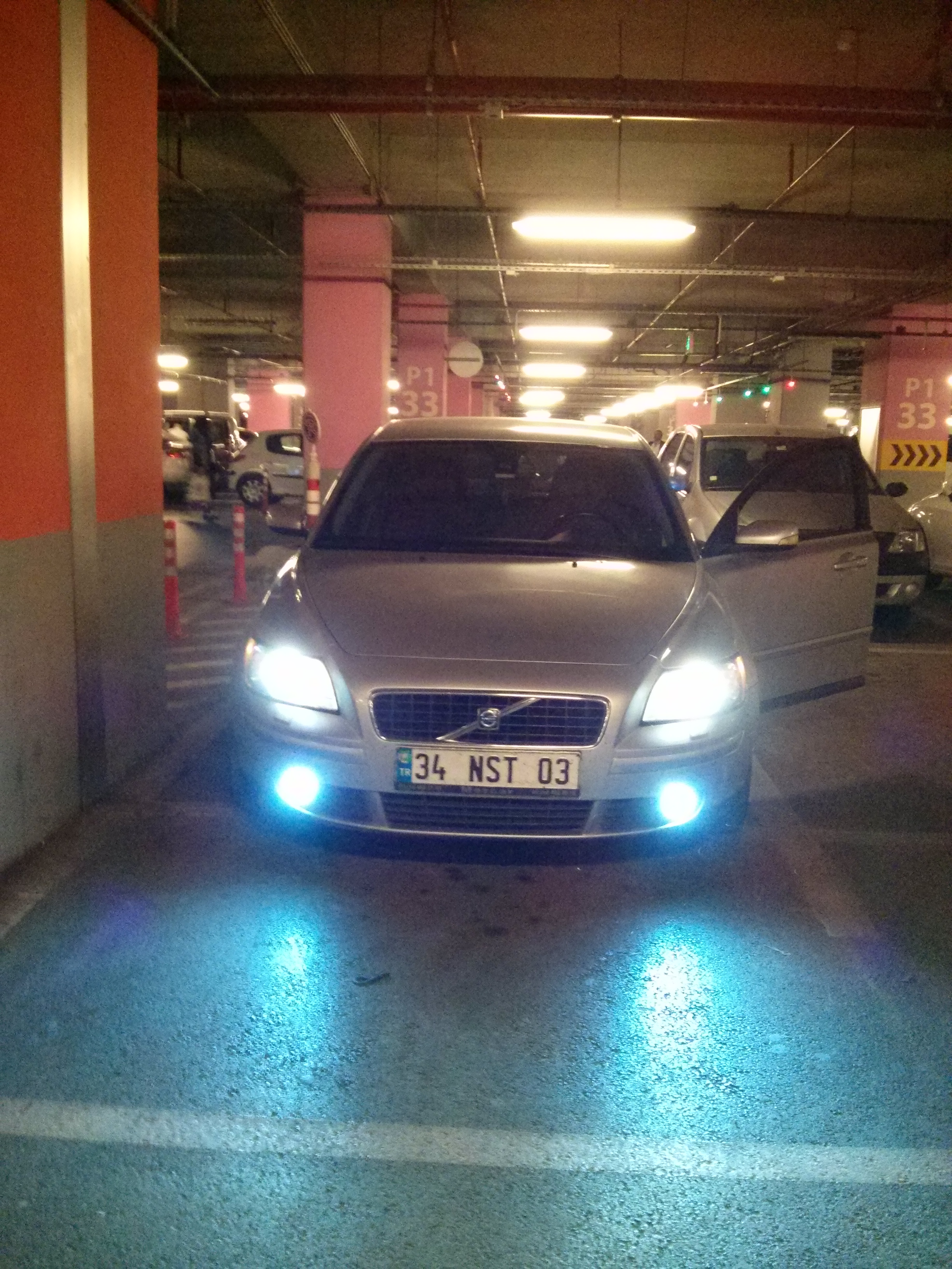

Arkadaşlar hepinize merhaba , ben de 4-5 ay önce sonunda V O L V O sahibi oldum. Hayalimdi Allah herkese nasip etsin. Yalnız büyük bir problemim var.aracım 2011 s40 d2 dinamik. Far ışık ayar bölümünde 3 kademe var.en son kademede A yazıyor.hep bu ayarda bırakıyorum.ama A harfinin altına küçük bir bildirim lambası var bu hiç yanmıyor.park lambasının altındaki yanıyor.araç gündüzleri gündüz farlarını yakıyordu karanlık biryerden geçerken normal zenon ları açıyordu.,ama 15-20 gündür gündüz farlarını açmıyor. Zenonlar hep yanar halde.
Aracın aküsünü ve sağ farı çıkarıp yeniden taktım sağ far hatası verdi ve 1 dakika sonra hata vermez oldu. Daha önce de servise gittiğimde bilgisayarda sağ far hatası gösteriyordu silmişlerdi.zaten böyle ince işlerden anlayan adam gibi servis yok. Hep kara düzen konuşuyorlar.
Ancak sorun devam ediyor araç hep zenonlarda.full gün ışığında bile hiç zenonları kapatmıyor.Gündüz farlarını Ve normal farlar arasında otomatik geçiş yapmıyor bütün ampüller sağlam. Bir de dikkat ediyorum far çalıştırırken yükseklik ayarı yapıyor ama kullanırken hiç hissetmiyorum iniş yokuş çok dikkatliyim ama far yükseklik ayarını sürüş sırasında yapmıyor gibi.Kafayı sıyırmak üzereyim sorun ne olabilir
Aracım
