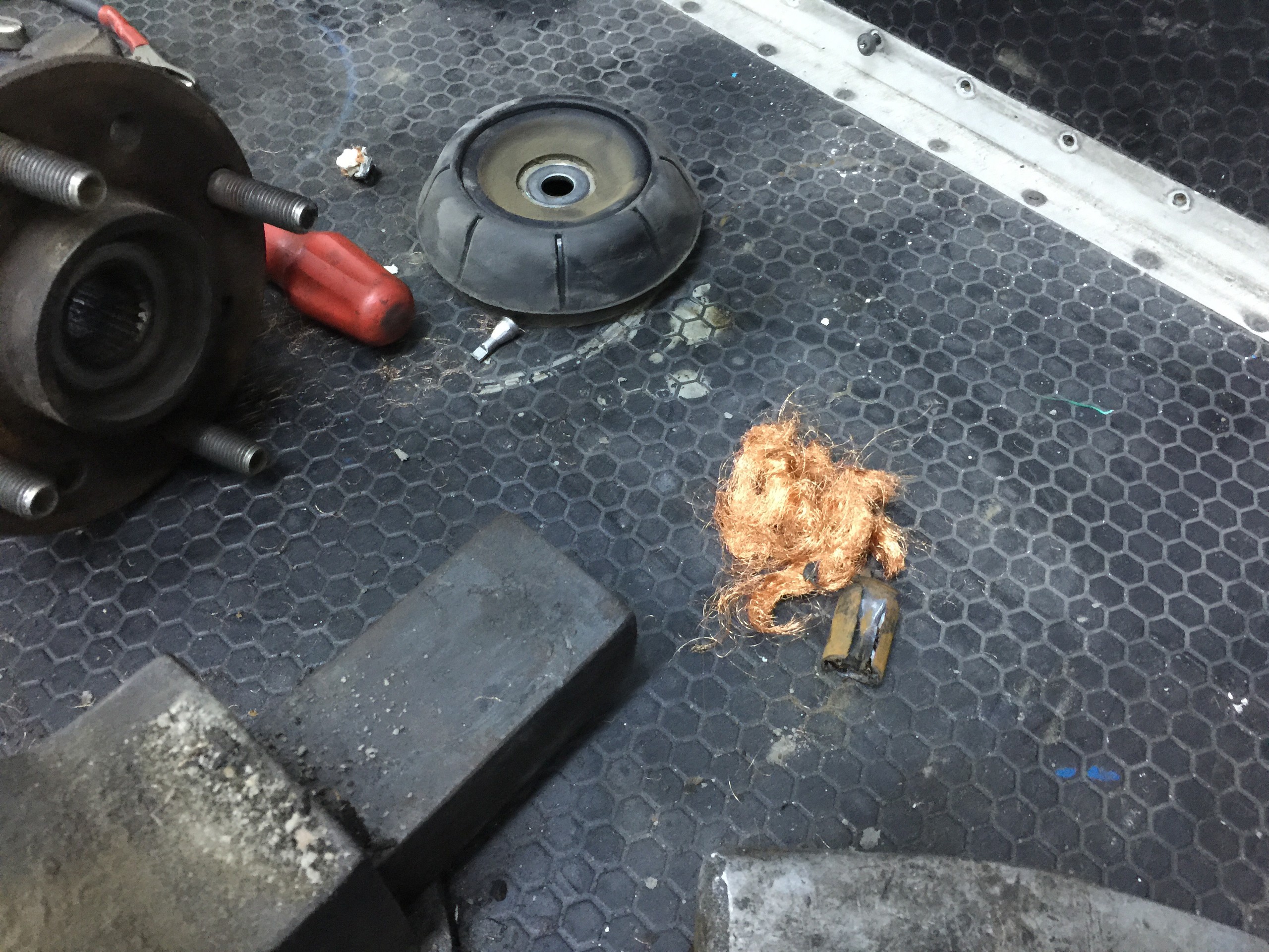

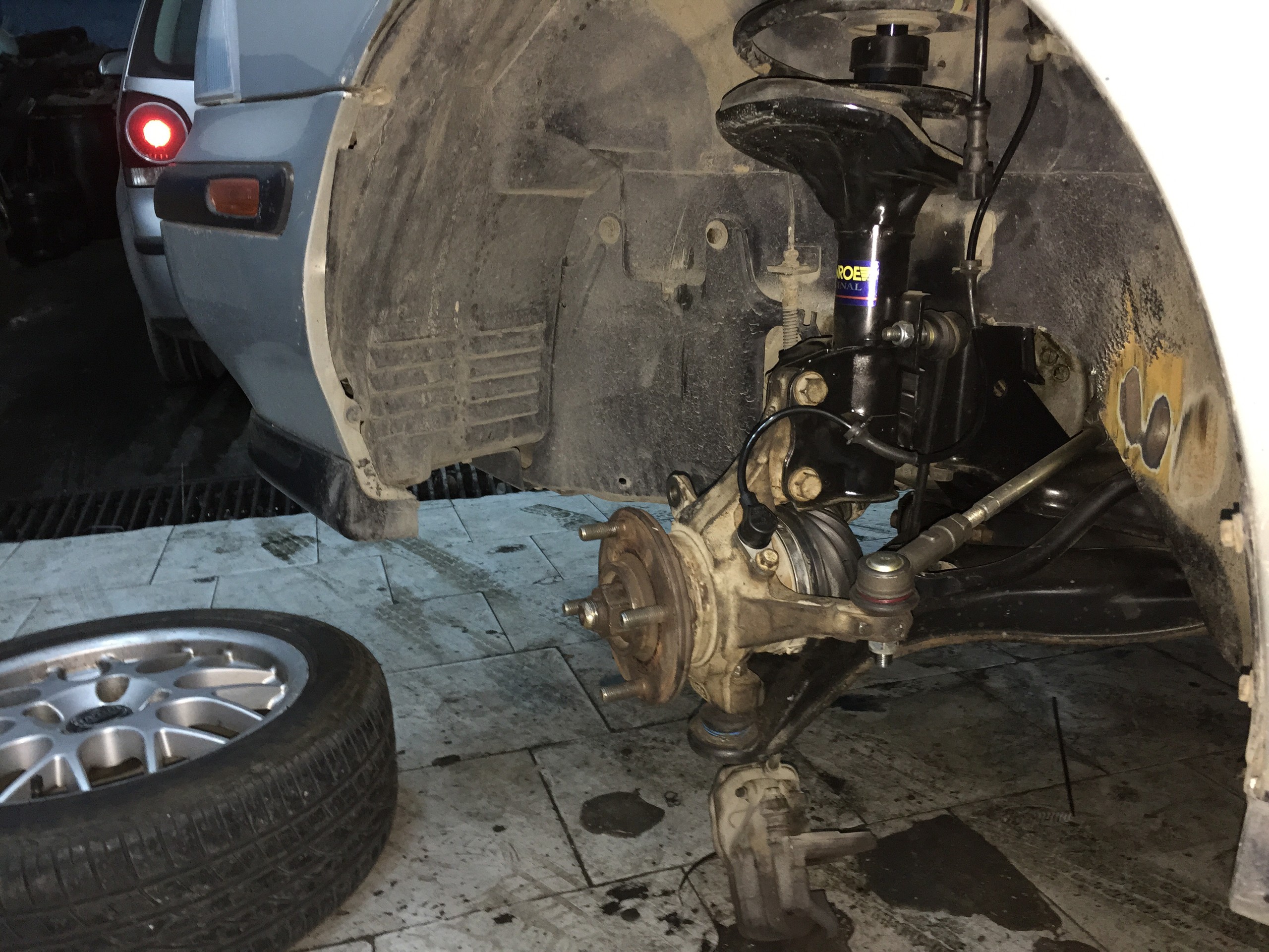

alıparça hızlı teslimat yaptı ve bugün yeni abs sensörünü taktırdım
ama sensörün girdiği boşluktan mısır püskülü gibi bakır tel çıktı önce bunlar temizlendi
