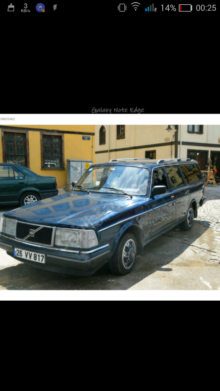

Arkadaşlar takasla böyle bişey alma durumu var, elde patlar mı acaba
244dl 1988model 298binde
10 yıl
Allah yardimcin olsun. Skintili bi durum
