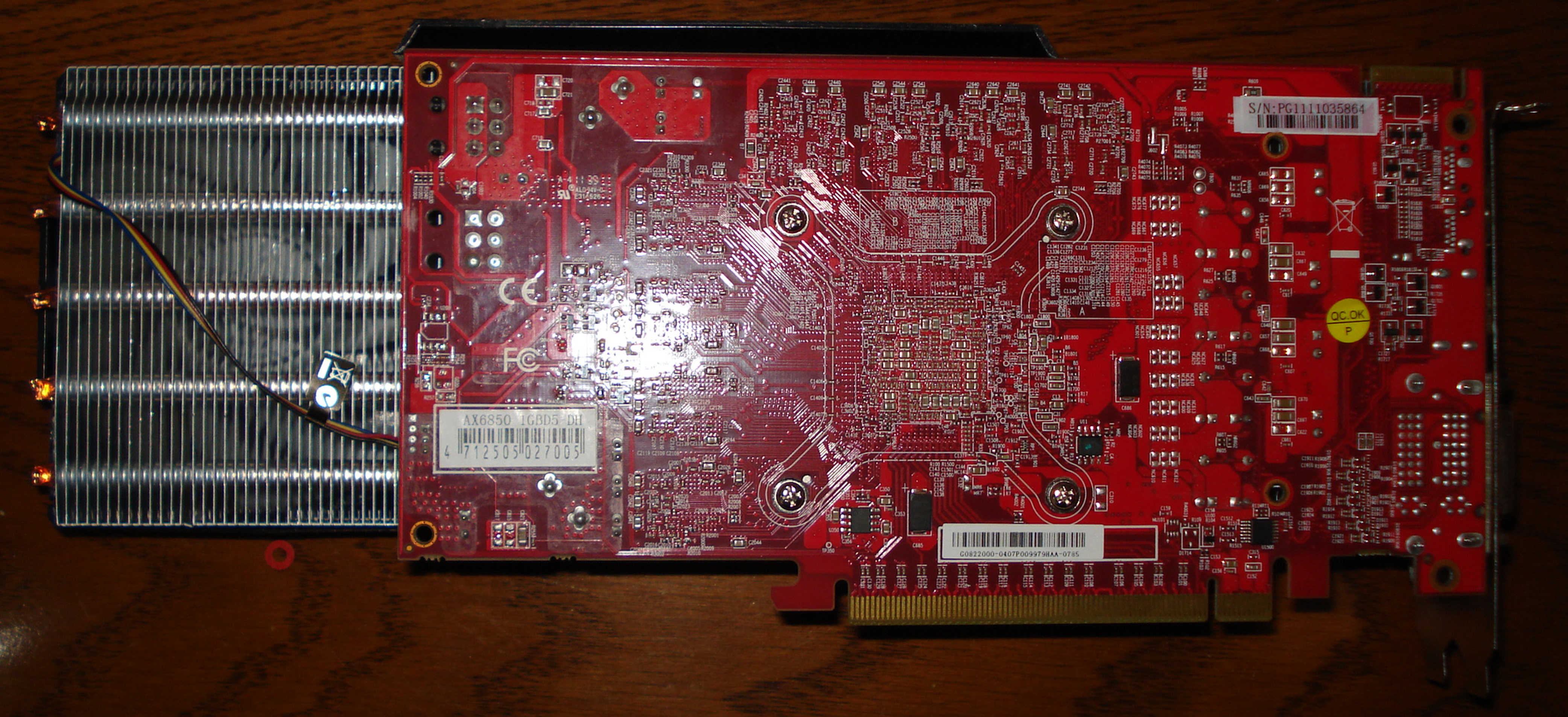

PowerColor AX6850 1GBD5-DH Stock

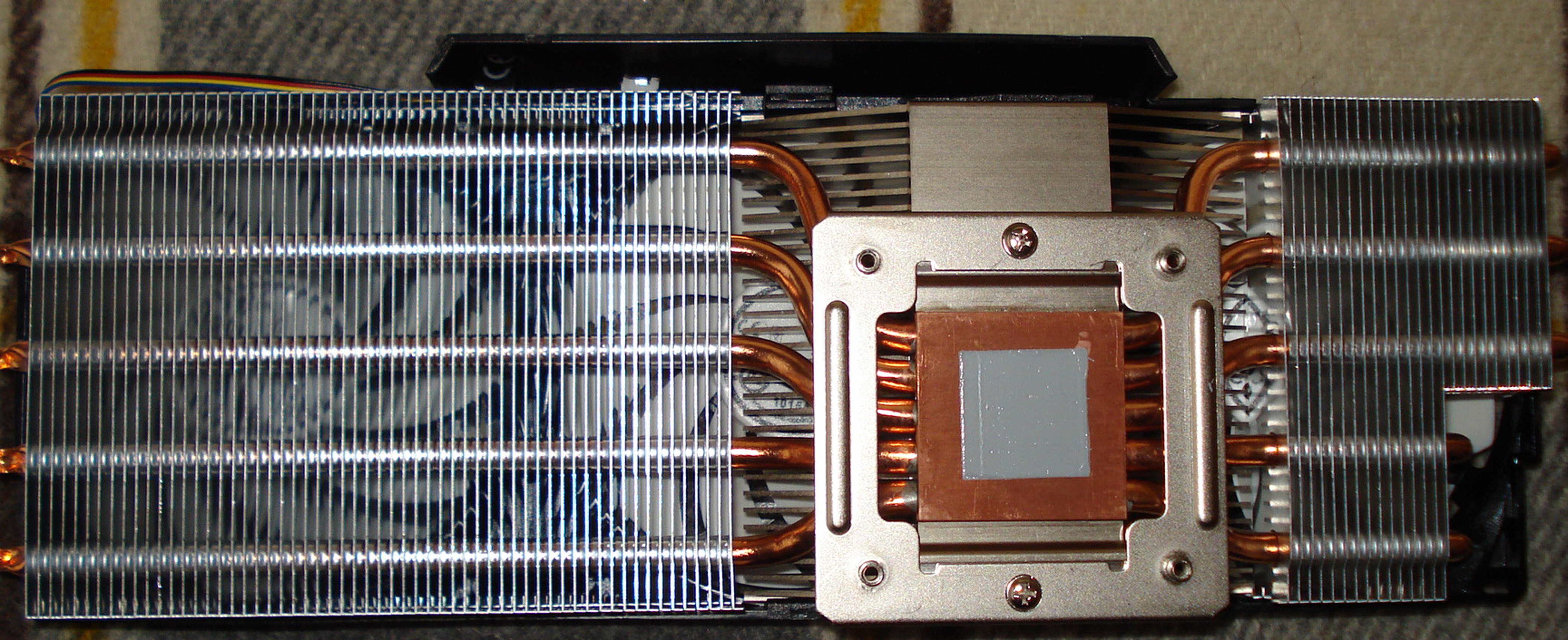

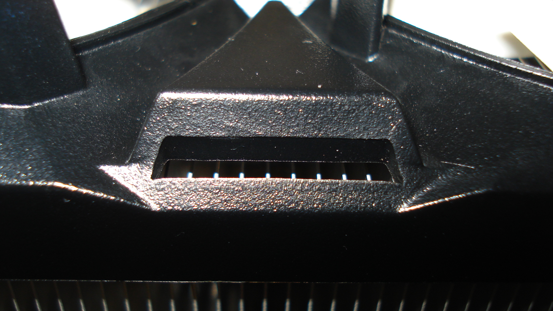

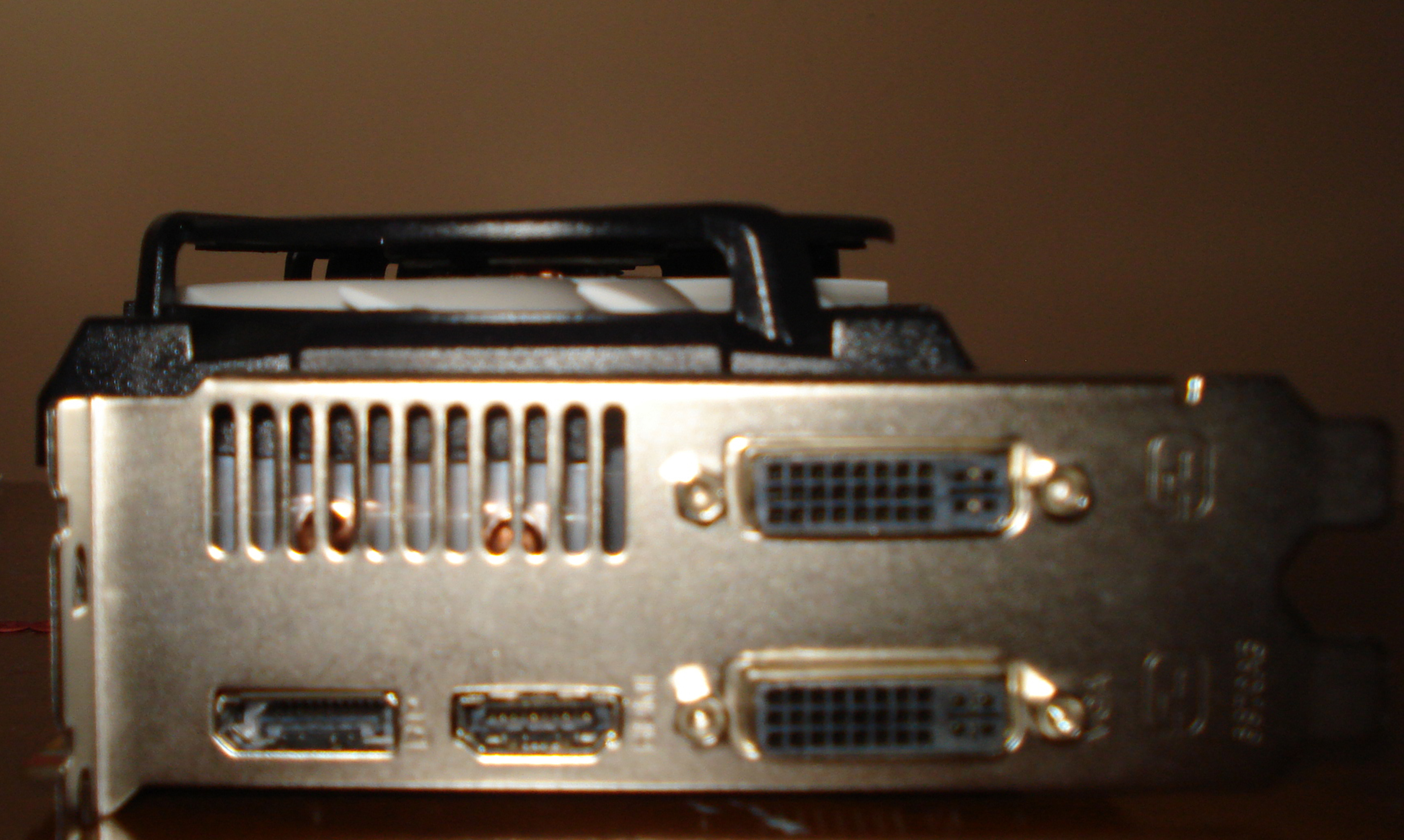

Direkt olarak gpuya baglı iki adet ısı borusuyla birlikte sıcaklık yapraklara dagılıyor toplamda 35 adet yaprak mevcut.

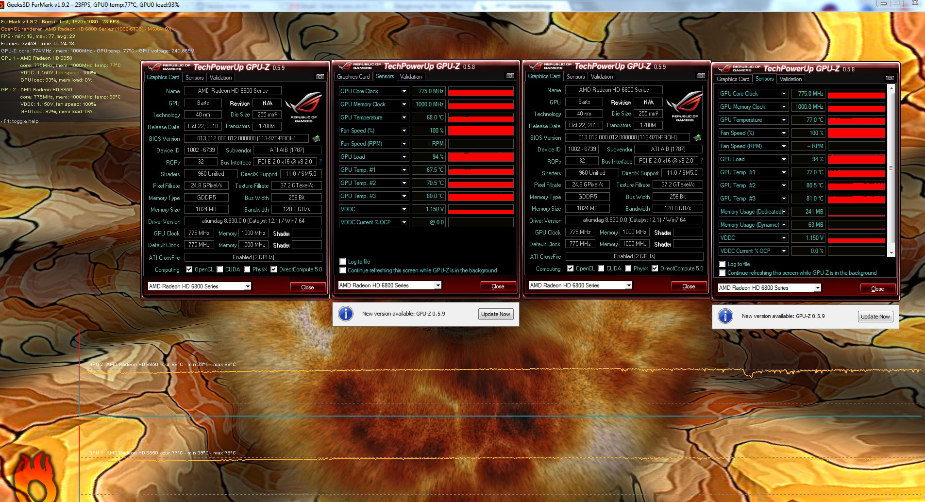

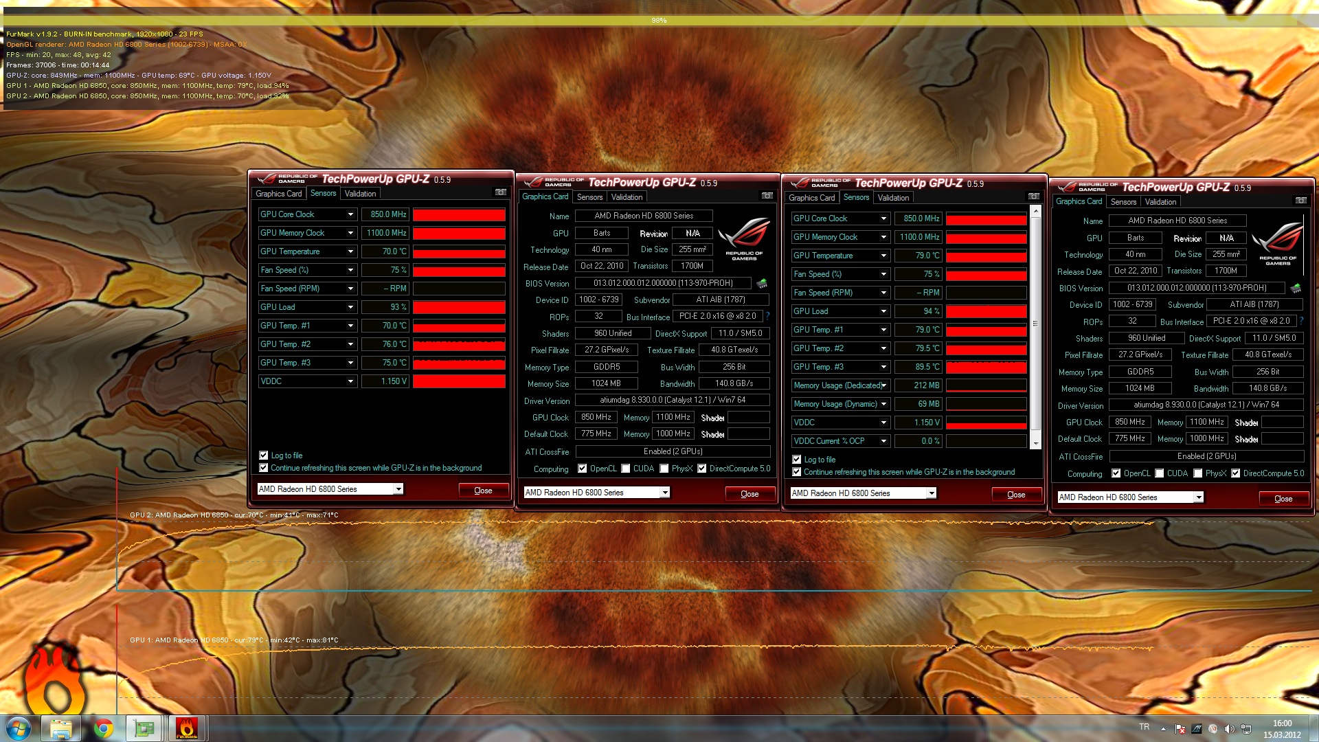

Testler
------------Stock %75------------------------Stock %100--------------------- 850 1150 %75 ------------------ 850 115 %100---------
Ses Durumu
Kişisel Görüşüm
İlk başta ses durumuna deginelim.Bu konuda oldukça hassas ve takıntılı biri olarak ses %55 den sonra rahatsız edecek düzeyde ve yeterli sogutma elden etmek için tam yükte fan seviyesinin %70 altına düşmemesi gerekiyor kısaca ses konusunda aşşagı yukarı her model gibi sınıfta kaldı.Performans konusunda için 35 adet yaprak bulnuyor bu yeterli seviyede fakat 2 adet ısı borosu performansı olumsuz etkiliyor.Vrm memory ler zaten Allaha emanet hepsi dımdızlak.

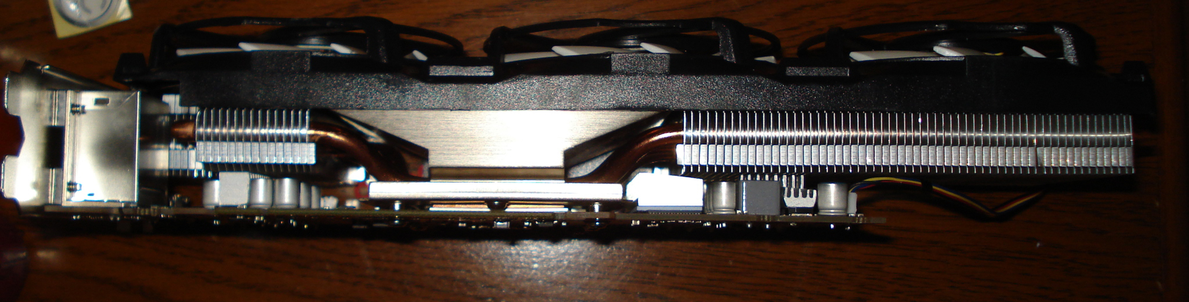

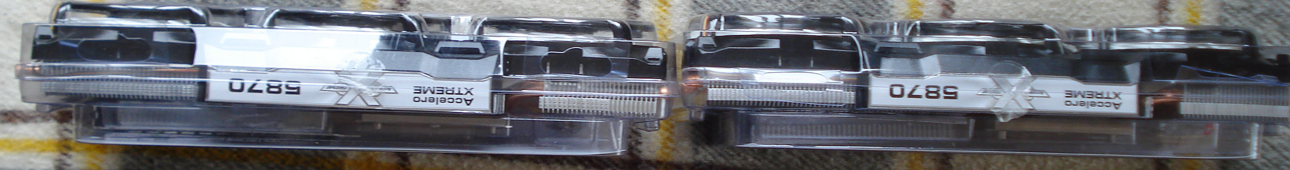

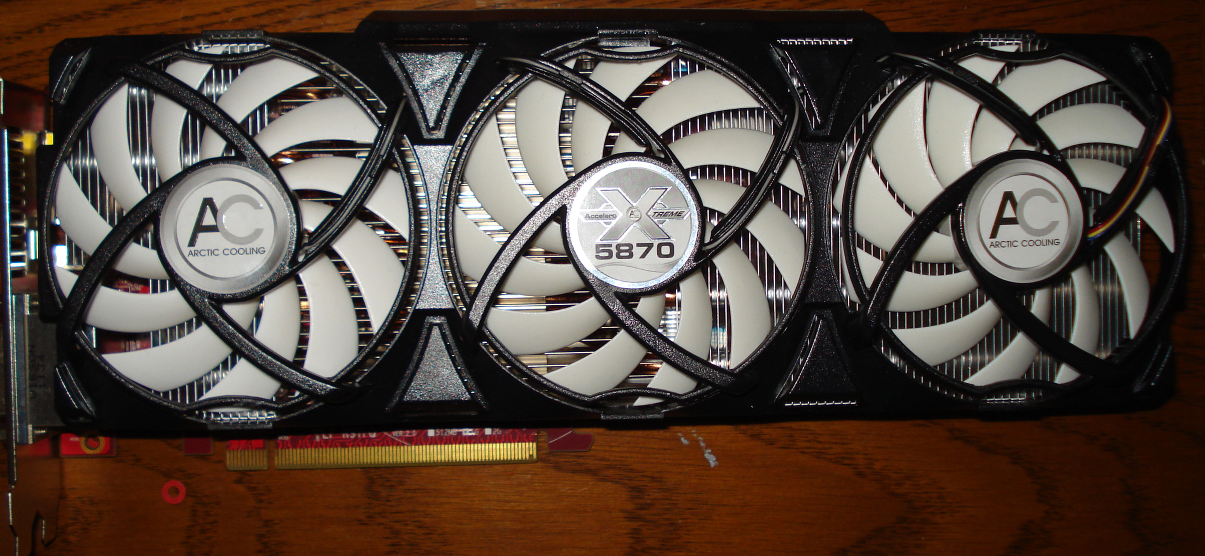

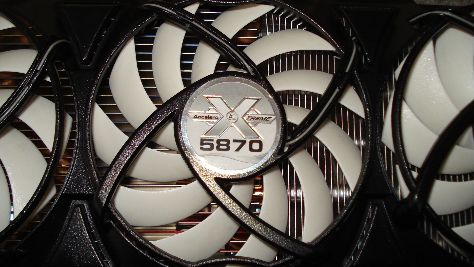

Arctic Cooling Accelero Xtreme
Genel Özellikler

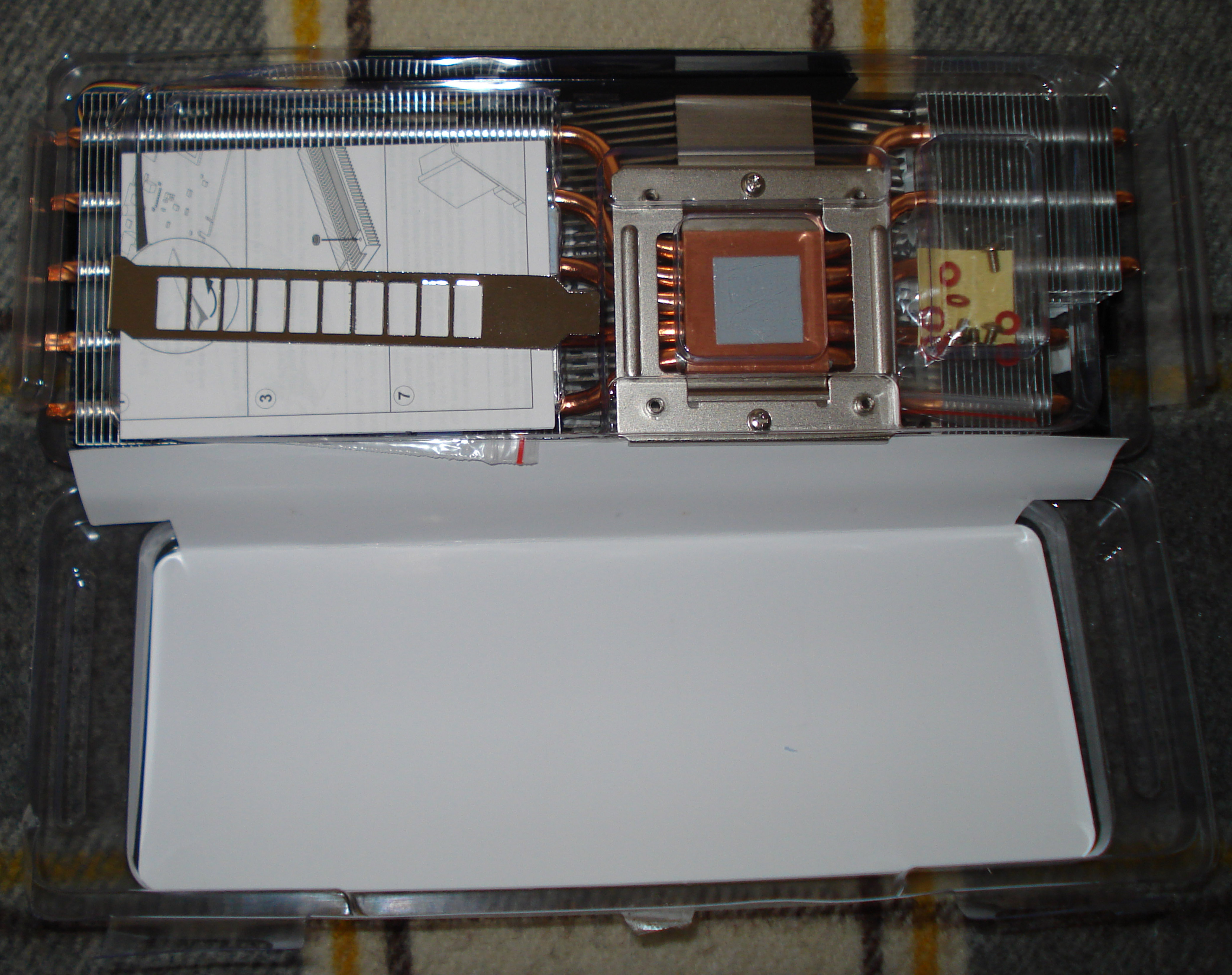

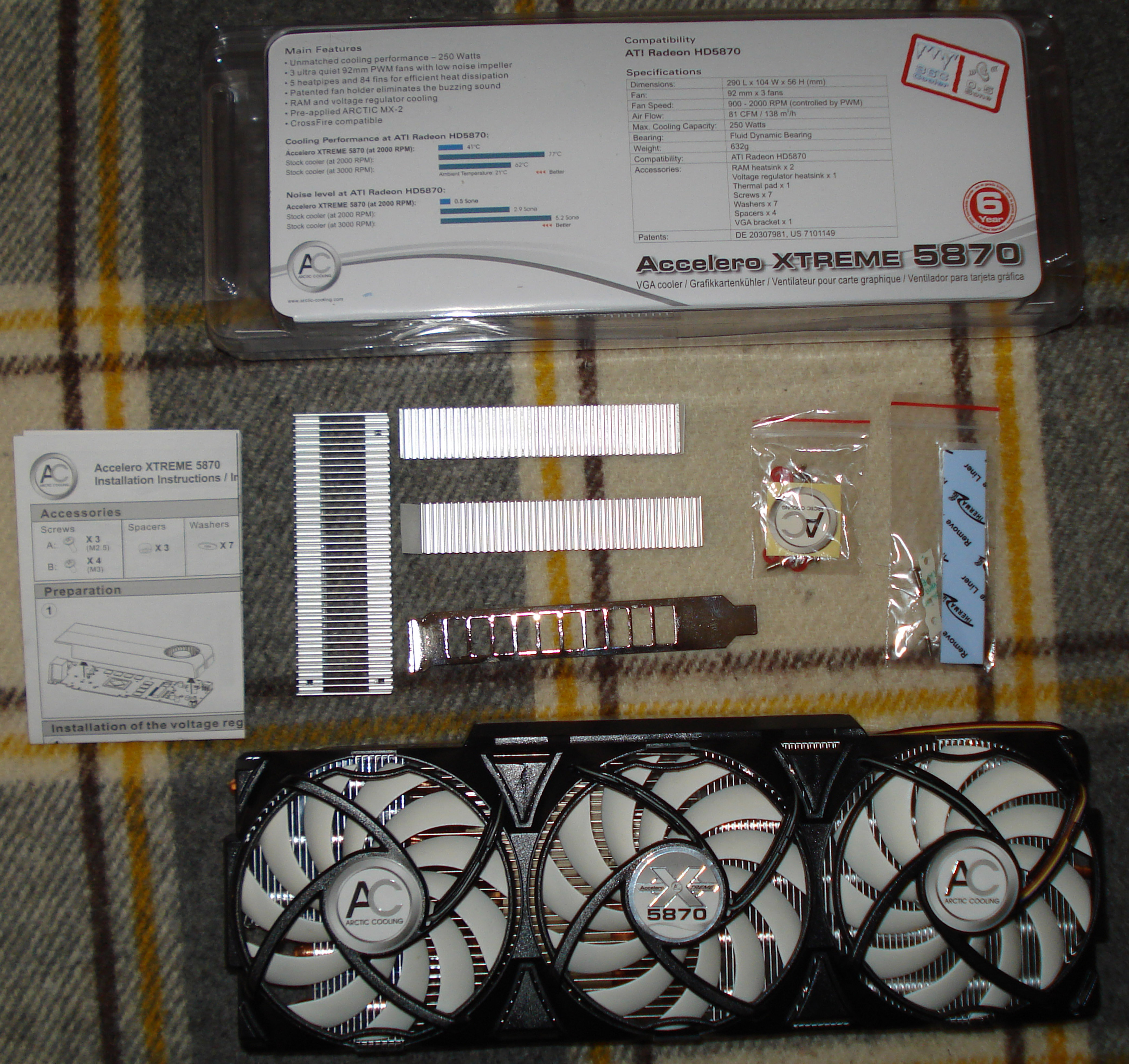

Kutu ve Kutu İçerigi
Arctic Cooling Accelero Xtreme Ve Fanlar
Blok

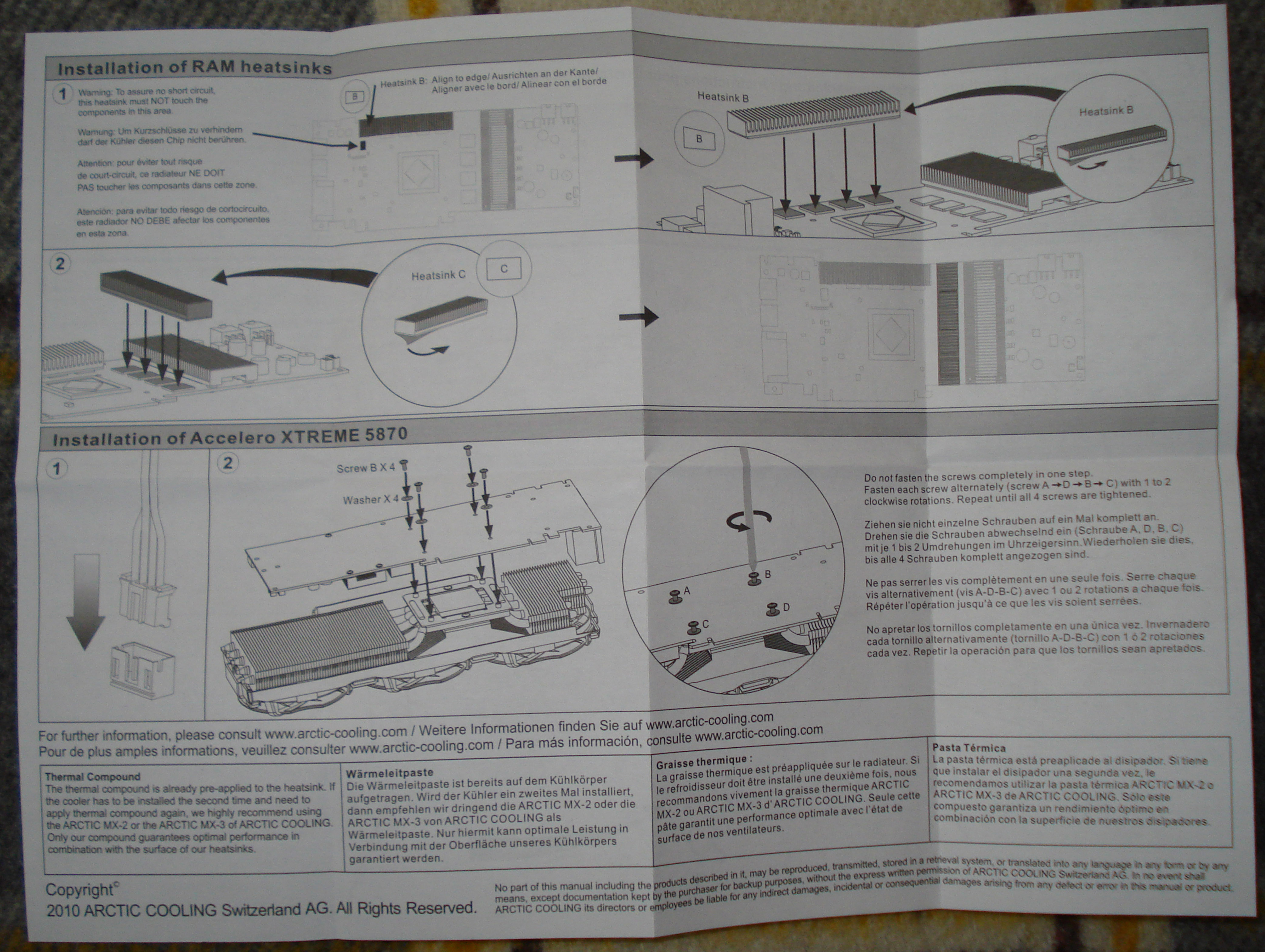

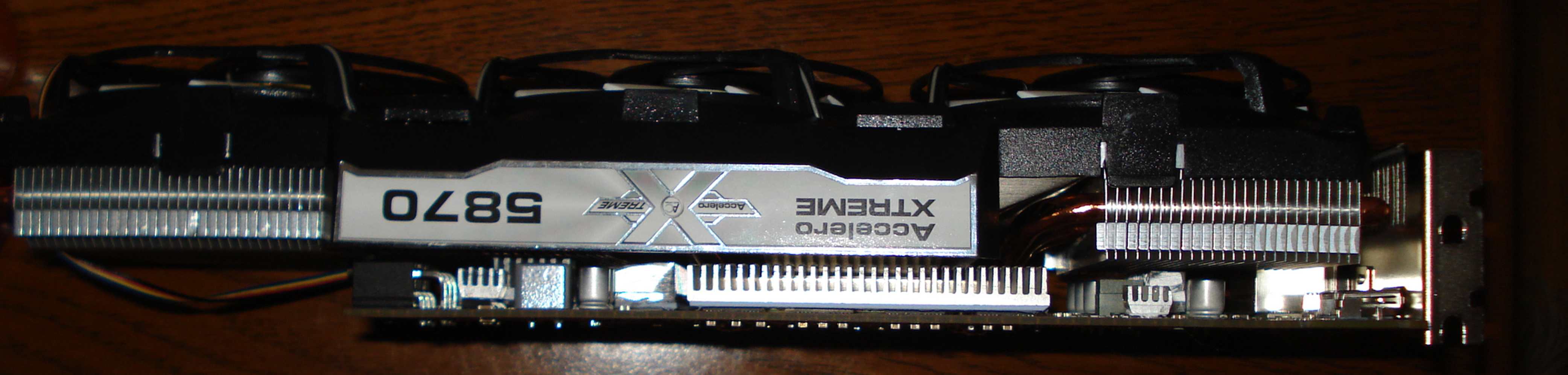

Montaj

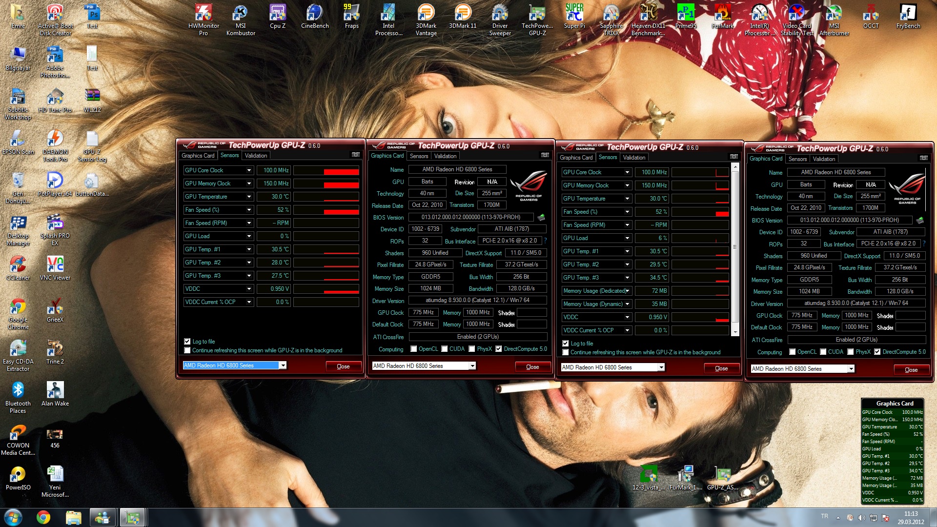

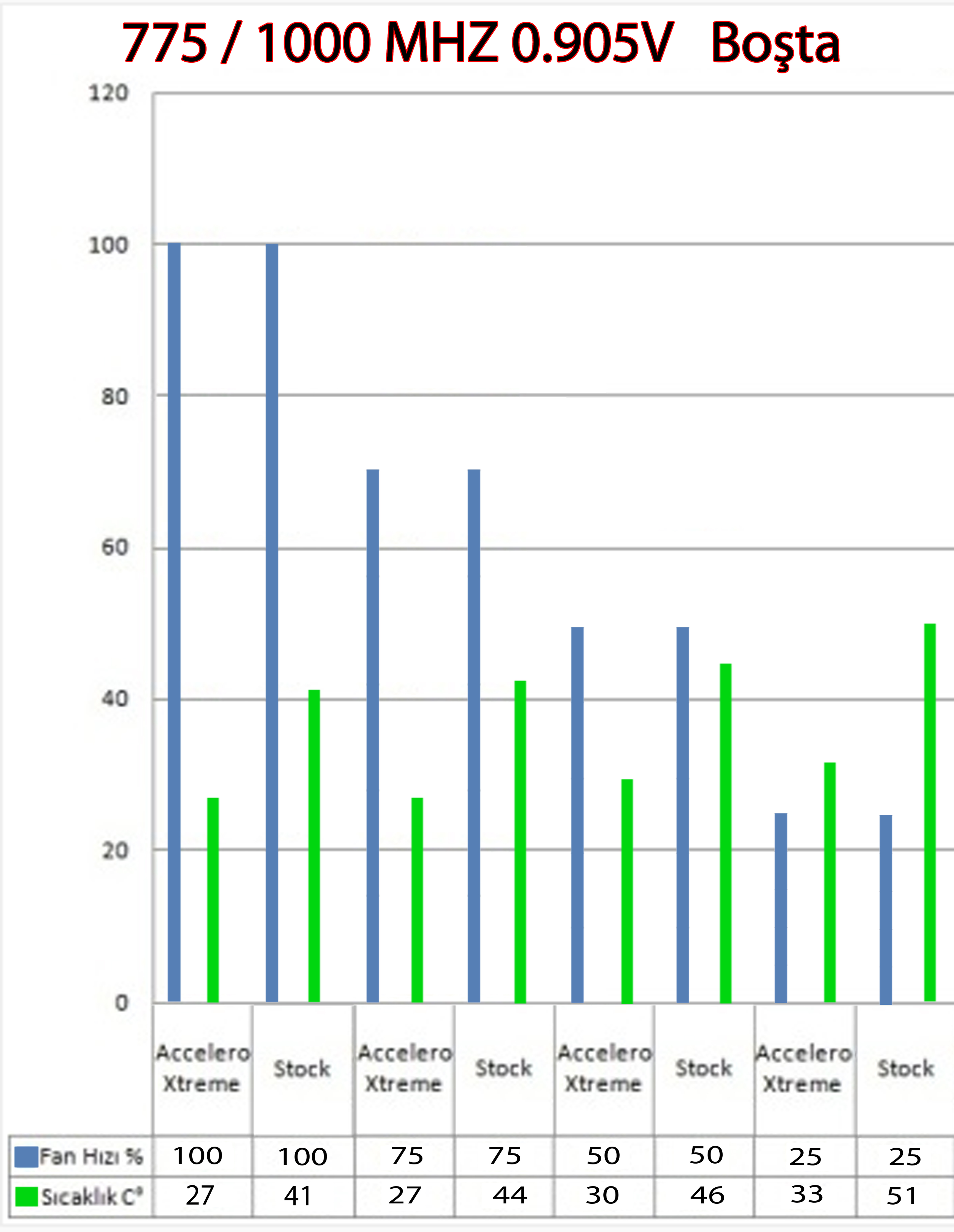

Testler
------------Stok %100-----------------950 1150 1230V %100---------------------
Ses Durumu

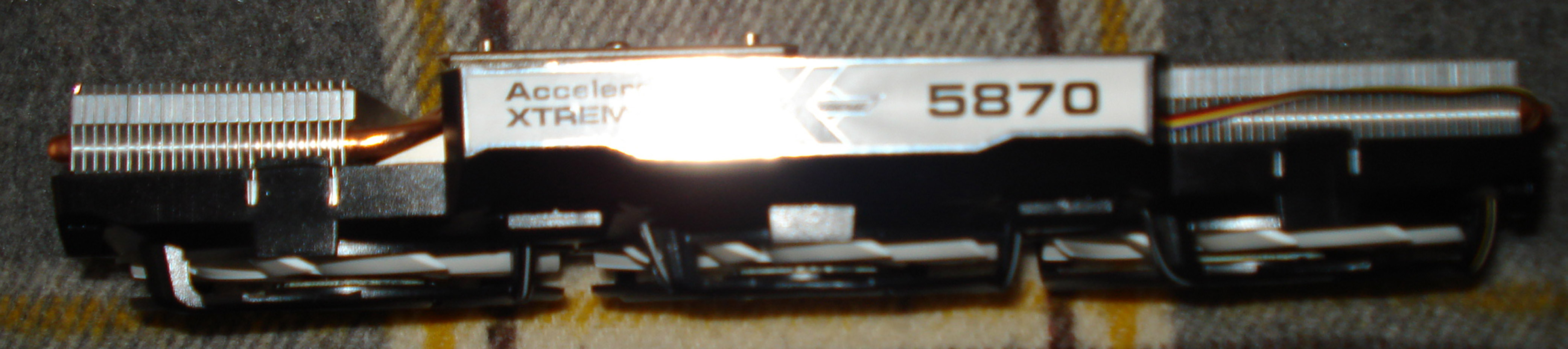

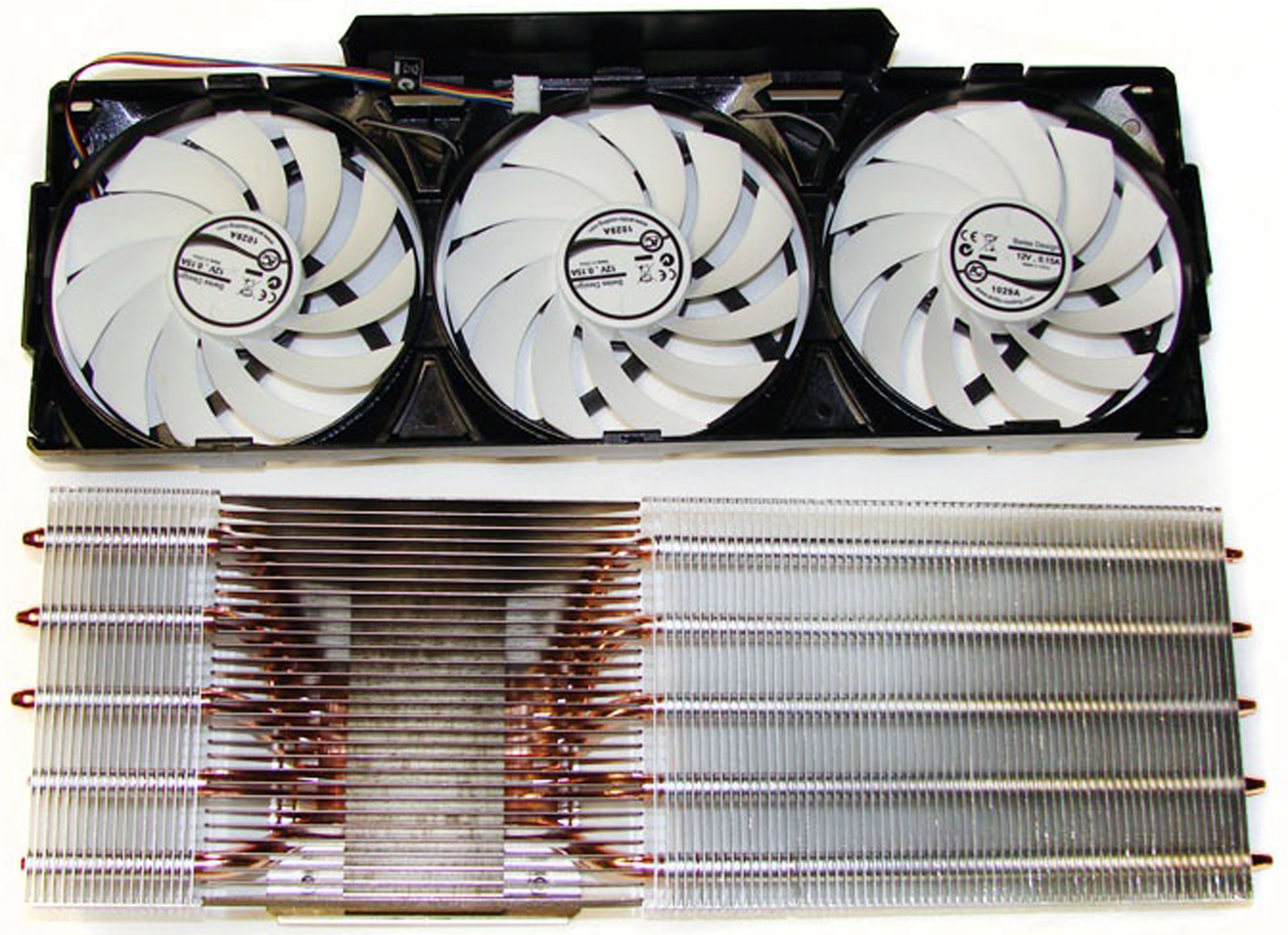

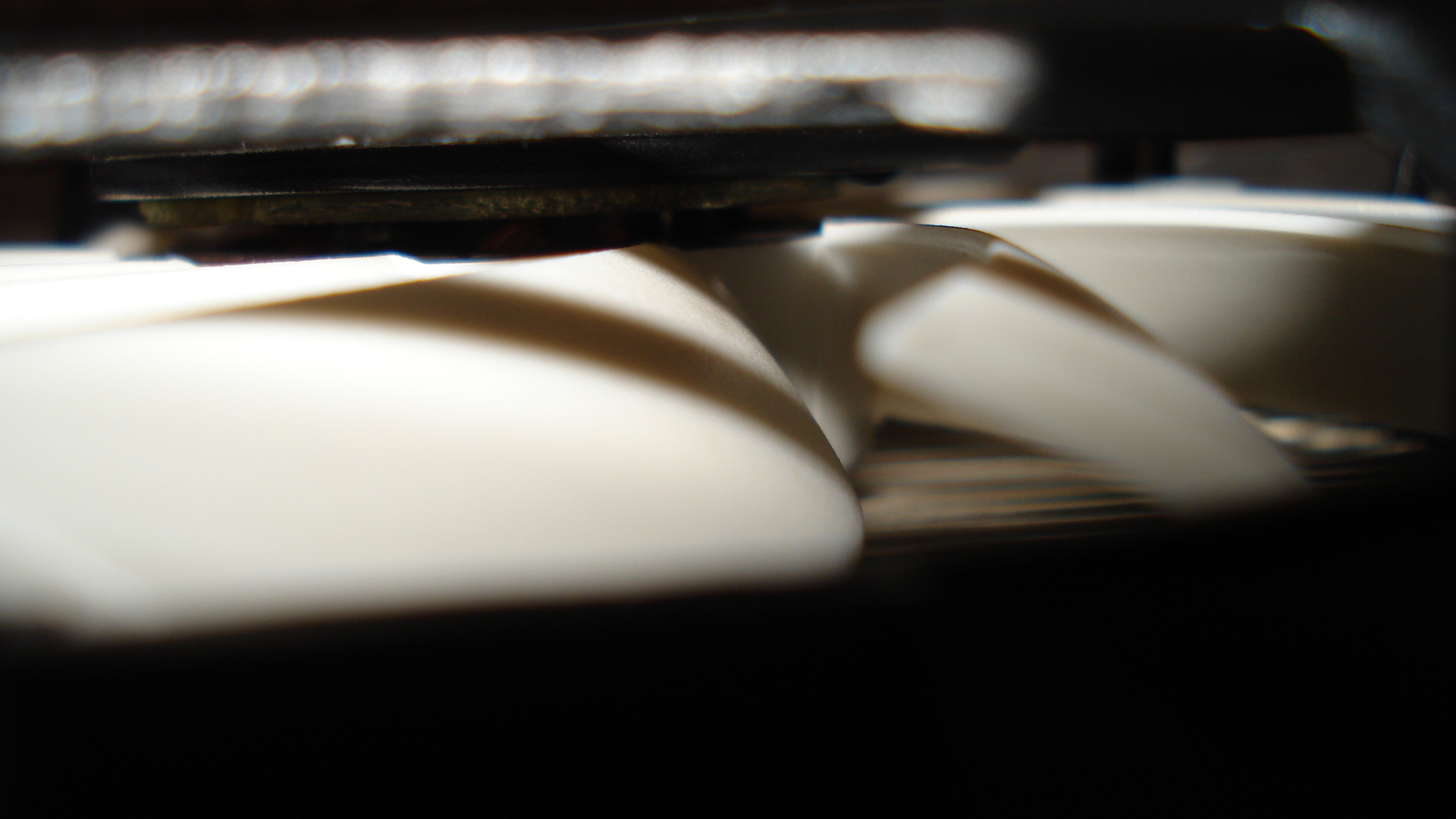

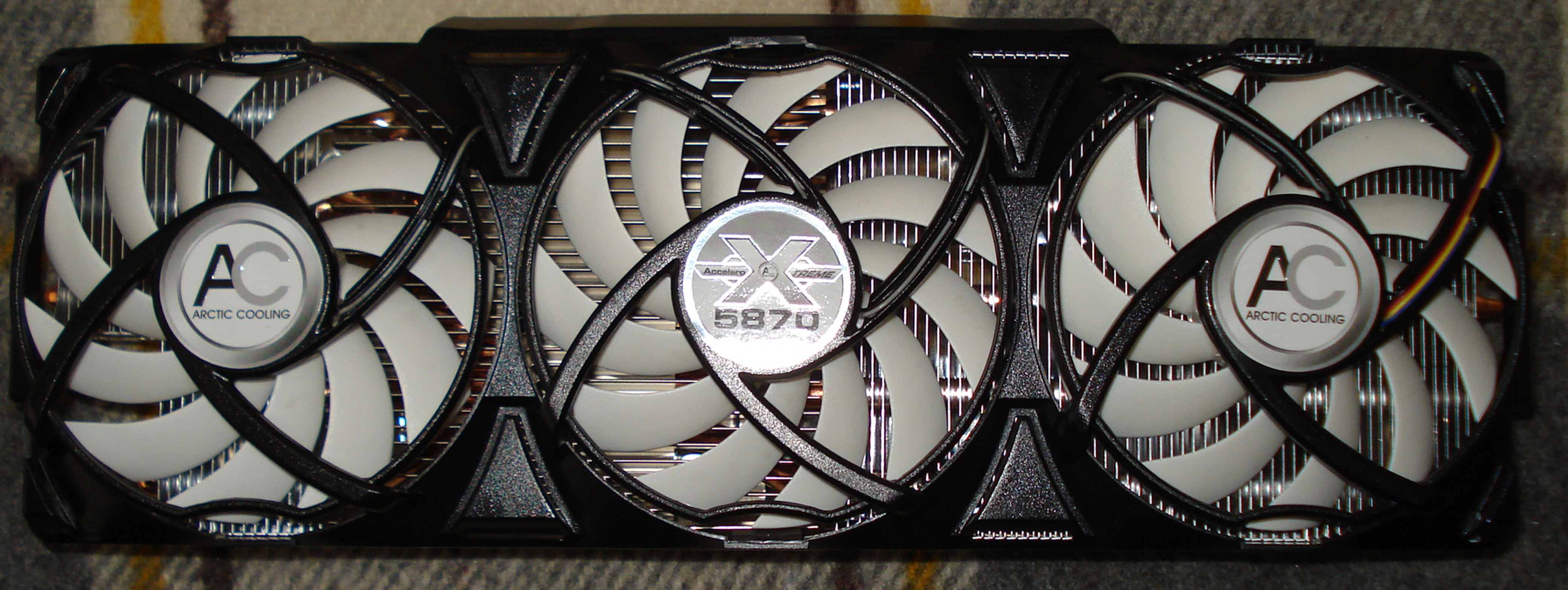

Fanlardan bahsetmek gerekirse 922 mm 3 Adet fan yer alıyor.Pwm kontrolcü dahil olmak üzere 4 pinlik giriş mevcut.Sitede yer alan bilgilere göre 900-2000 Rpm oranına sahip ve 82 Cfm hava akımına sahip.Sitede yazan degerlere göre ses seviyesi 0.5 sone dba olarak karşılıgı ise 1 sone 40 dba olarak hesaplarsak 20 dba fanlar.Ama 6 fanı toplasan 2 det stock fanın ses konusunda yanına yanaşamaz ve benimde en çok hoşuma giden özellik bu oldu %100 devirde rahatça kullanabilirsiniz.

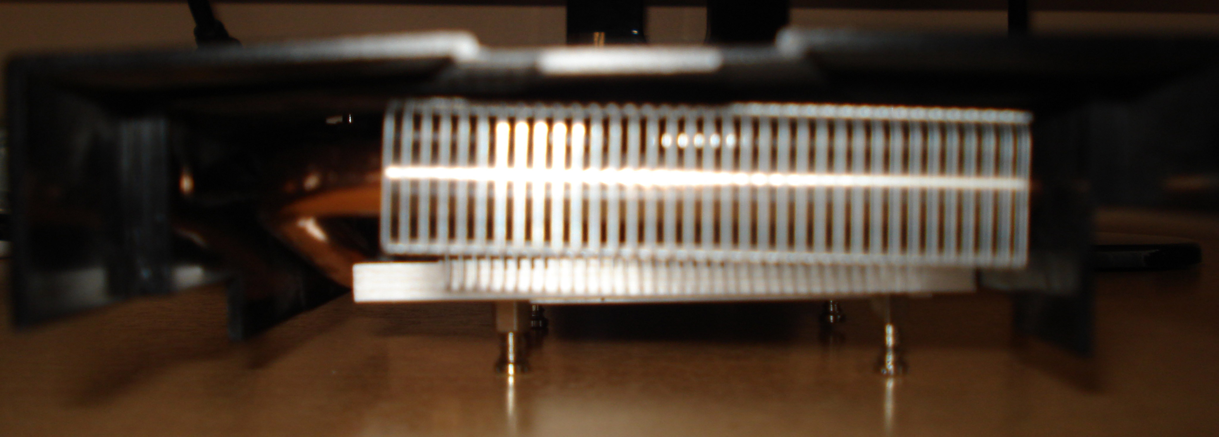

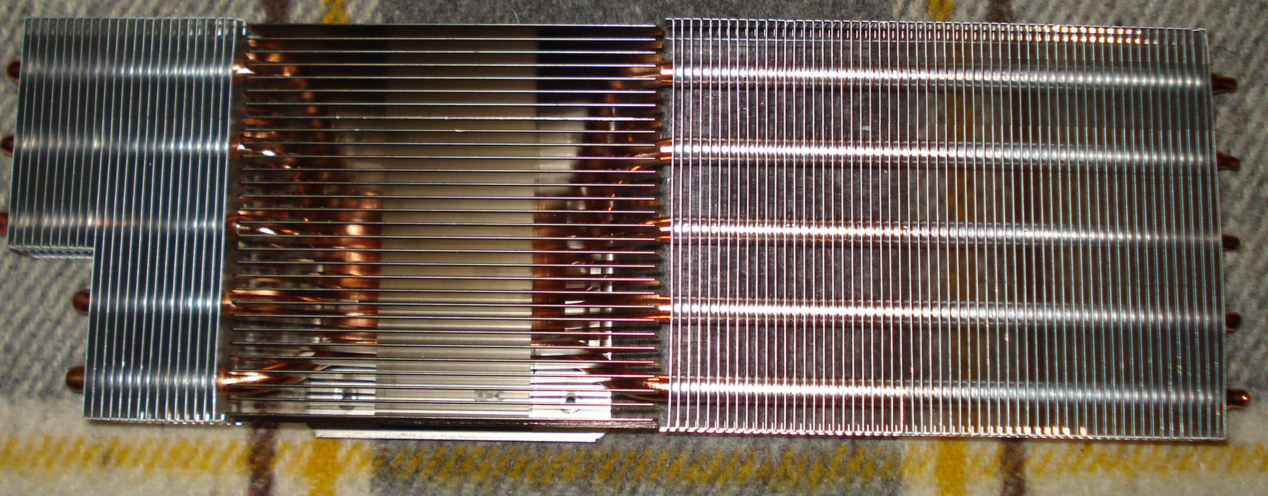

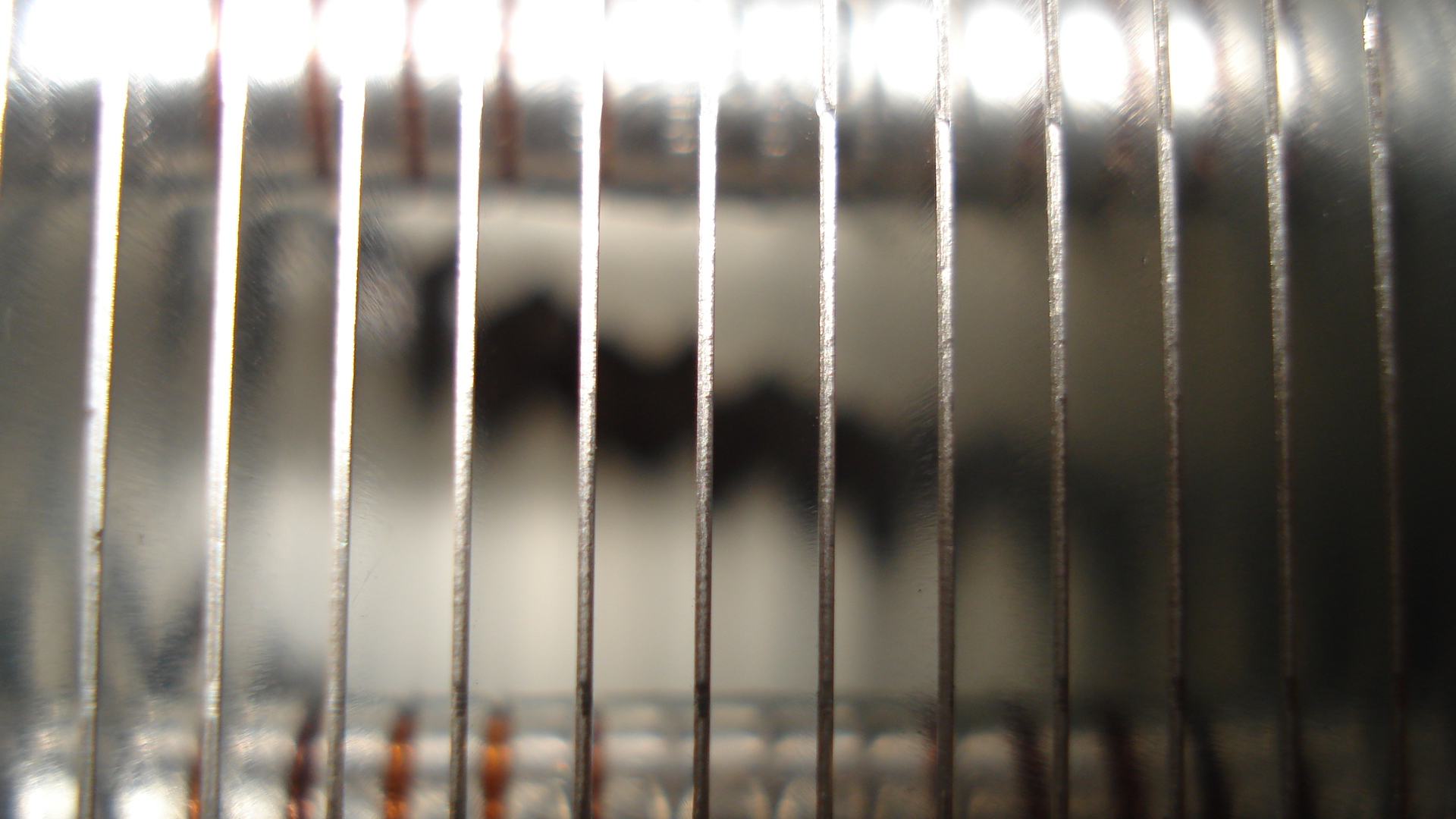

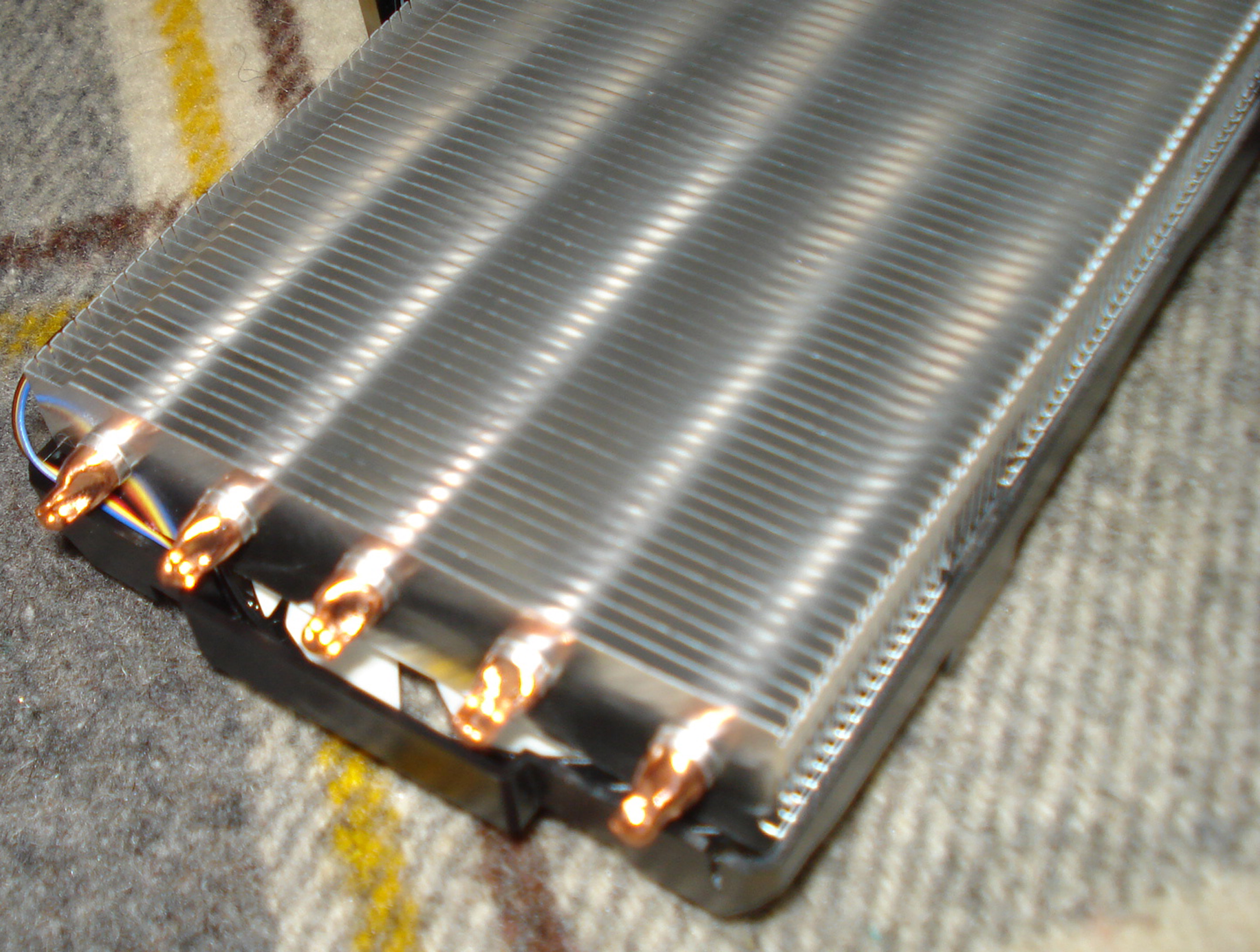

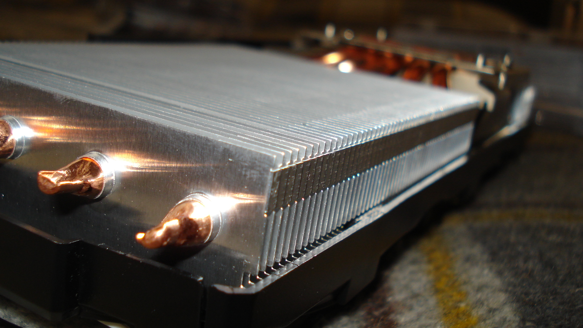

Bloktan bahsedecek olursa,bakır tabandan kanatlara dagılan 5 er adet 6 mm lik ısı borularıyla kanatlara iletiliyor.Diger husus ise tabana direk baglı olan alüminyum bir blok mevcut ve 30 adet kanat bulunuyor.

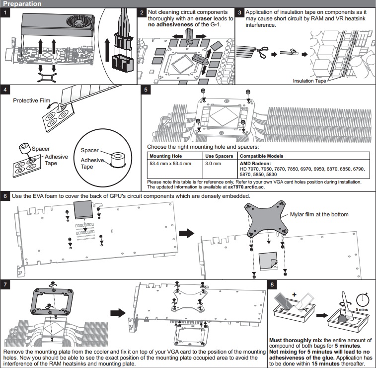

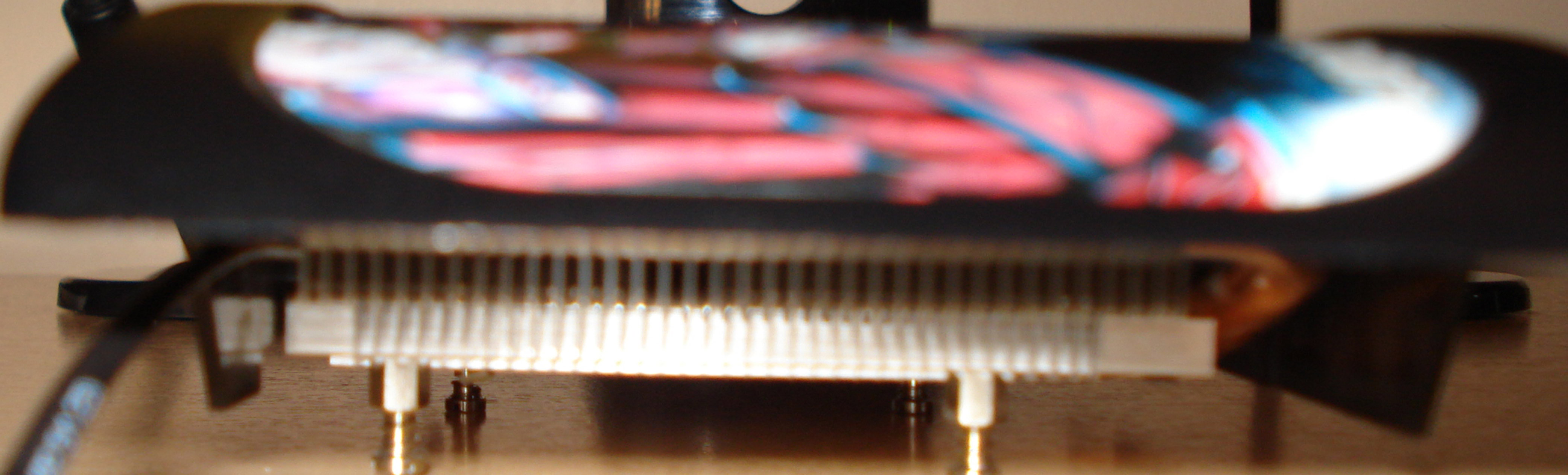

Şimdi VGA soğutucularında uyumu etkileyen bir kaç faktör var:
İlki montaj vidaları delik ölçüleri. Bunlar sık sık değişmiyor.
İkincisi, soğutucunun, kartın PCB boyunu geçmemesi, eğer slot kapağından öteye giderse uyumsuz olur. Bunu belirleyen de, GPU'nun PCB üzerindeki yeri. Bu da nadiren oynar.
Üçüncüsü, kart üzerindeki bileşenlerin yüksekliği nedeniyle bazı soğutucuları engellemesi. Mesela HD5800 serisi ile HD6900 serisi, aynı PCB'yi kullanmasına rağmen, HD5800 uyumlu mosfet soğutucularının HD6900'ün referans tasarım bazı kartlarına uymama nedeni, bazı firmaların, bobinlerin etrafına ve üstüne seramik kap geçirerek bunları yükseltmeleri neden oluyor.
Dördüncüsü ise, soğutucudan çok, soğutucunun kutu içeriğinde bulunan ram ve mosfet soğutucularının farklılığından kaynaklanıyor. Bunları ayrıca satın almak veya farklı markalardan edinmek mümkün. Accelero Xtreme 7970 ile Accelero Xtreme Plus II arasında da soğutucu ve soğutucu uyumu olarak fark yok, fark, kutu içeriklerinde.

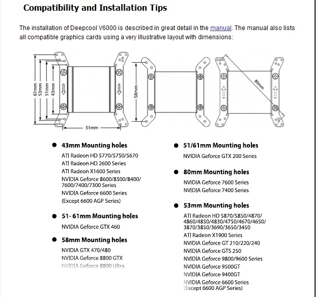

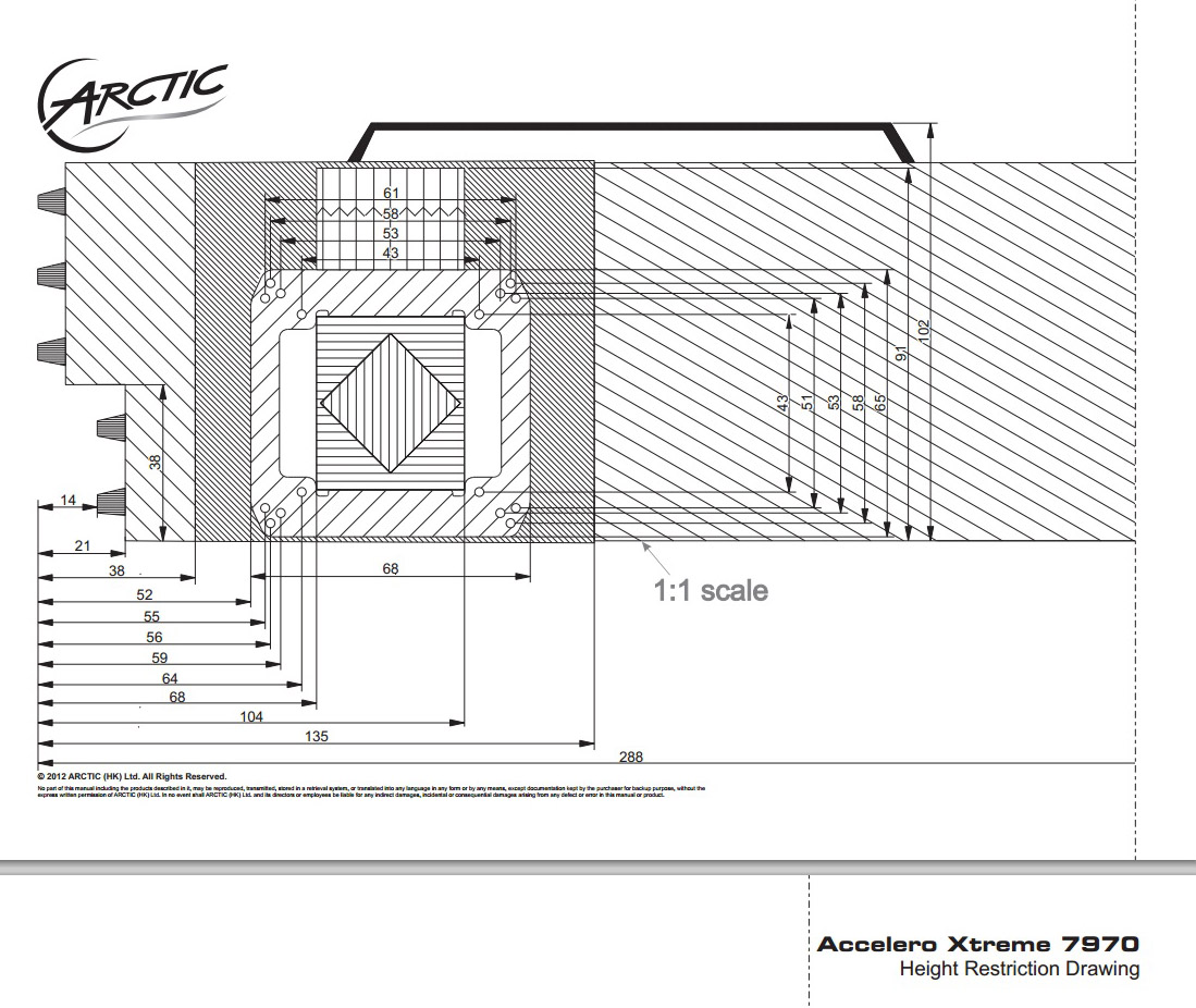

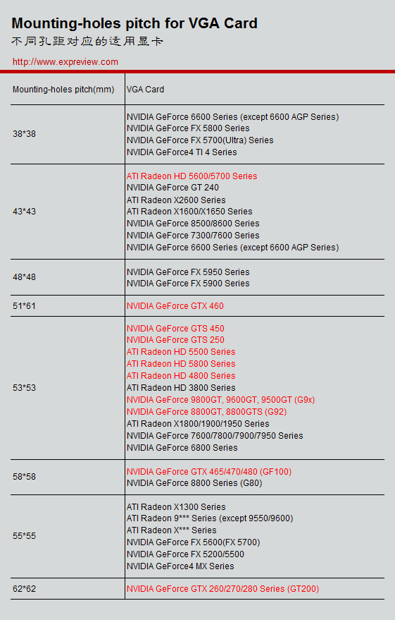

Görsellerle anlatacak olursan vida deligi aralıgı işini
Accelero Extreme 7970
Görüldügü gibi 58x,68x,69x,78x.79x versiyonlarına tam uyumlu ve hepsi 53 mm kullanıyor.
Accelero Extreme II
Bir diger örnek verecegim model Accelero Extreme II modeli sitesine bakınca sözde 7800 sersine destek vermiş fakat 7900 serisi yok ama ondan önce ki tüm serilere tam destegi var.
Genel Tablo Vida Delikleriyle ilgili

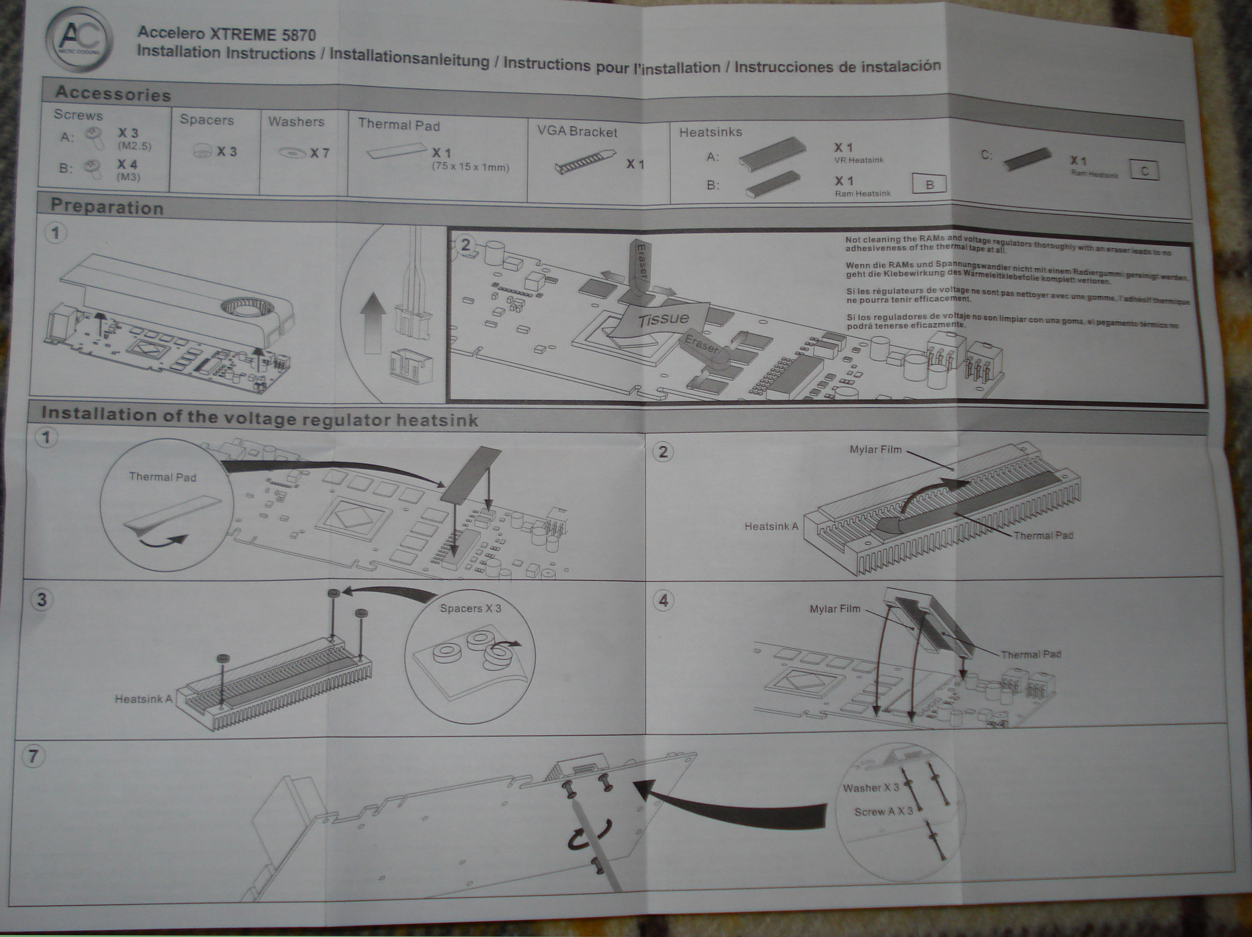

Soru Cevap
1-Vrm sogucular malum 5870 modeline göre ben sinkleri her memory için dremelle parça parça ayırıyımmı yokta tek bir parça tek bir sutun olarak aynı sıradaki tüm memory leri kaplasın mı?
Cevap:Bellek soğutucuları tek parça ve altında termal pad+bant var. Sığmama sorunu olmadığı sürece tek parça olarak yapıştır.
2-Vrm altı malum tharmal pad var benim tutturmam için thermal bant yapıştırmam lazım ve bunu için thermal pad sökmeli miyim?

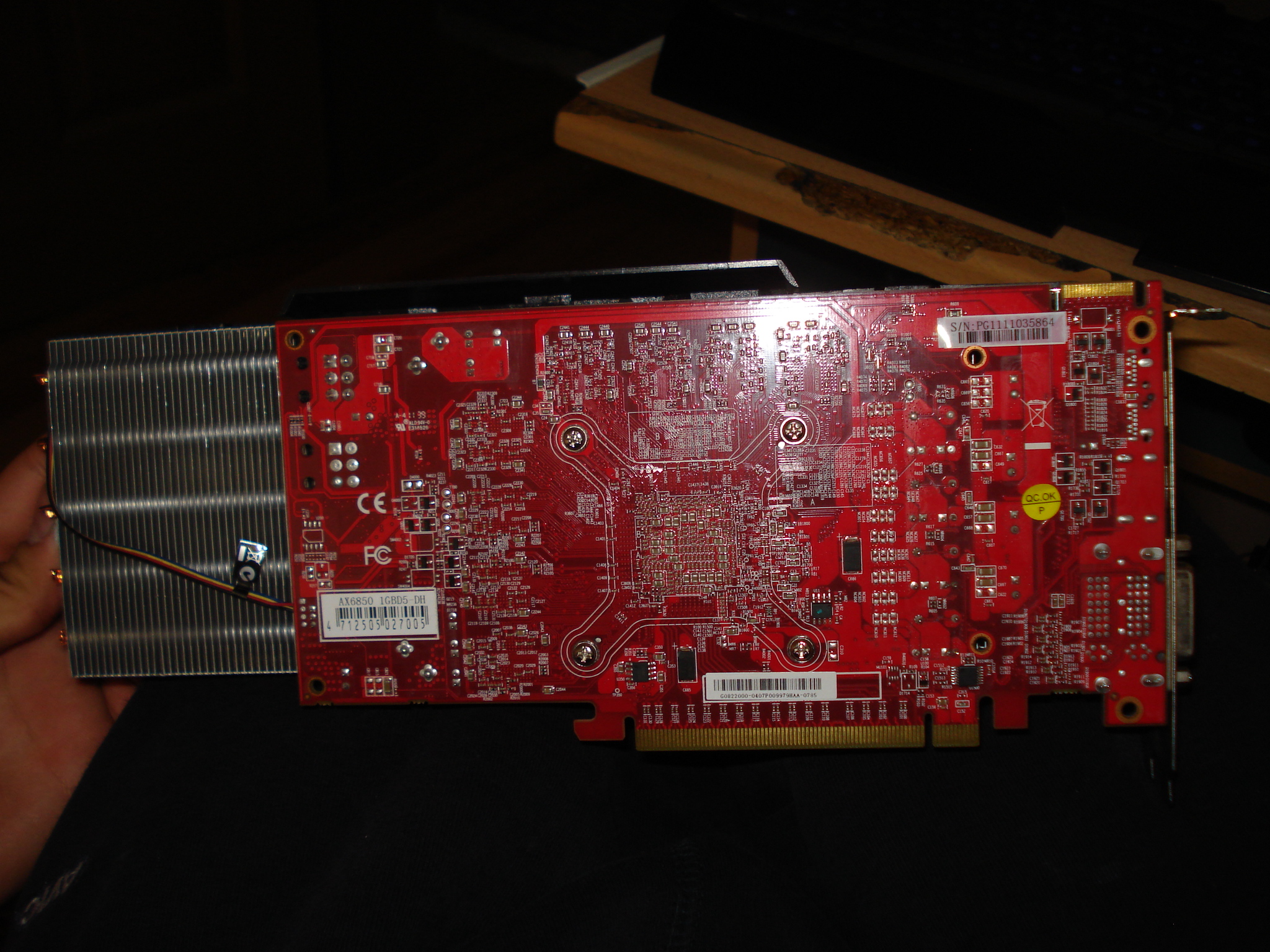

Bunun için ekran kartının çıplak hali görülmeli. Eğer birden fazla BGA aynı soğutucu ile soğutulacaksa, pad kullanılmalı. Birbirine çok yakın BGAlar için bant da kullanılabilir, ancak ideali, çok ince termal pad+bant olur.
Bu soğutucuyu hd6850 üzerine monte etmeden önce, soğutucuyu üzerine yerleştir, vida yuvaları, karttaki vida deliklerine oturuyor mu, yoksa havada mı kalıyor, ona bak.Havada kalıyorsa, o araya pul falan koy, tercihen şu fanlarda çıkan ses izolasyonu için küçük kauçuk halkalardan. Ya da kalın contalar var, onlardan tak. Yoksa vida ile monte ettiğinde, fazla sıkıp da soğutucunun GPUyu ezme tehlikesi ya da vidaları eşit sıkmayıp üzerine oturtamama tehlikesi var.

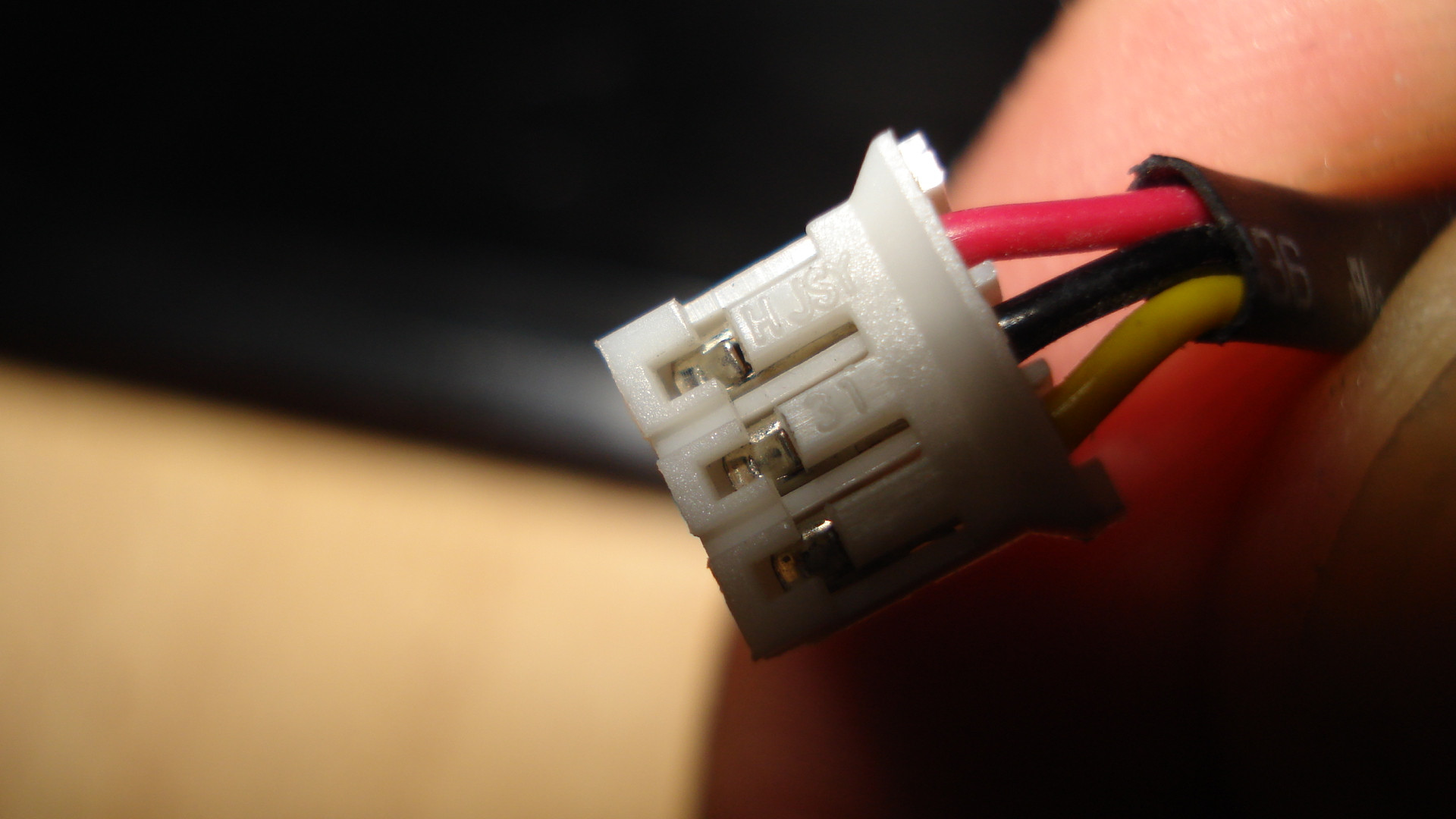

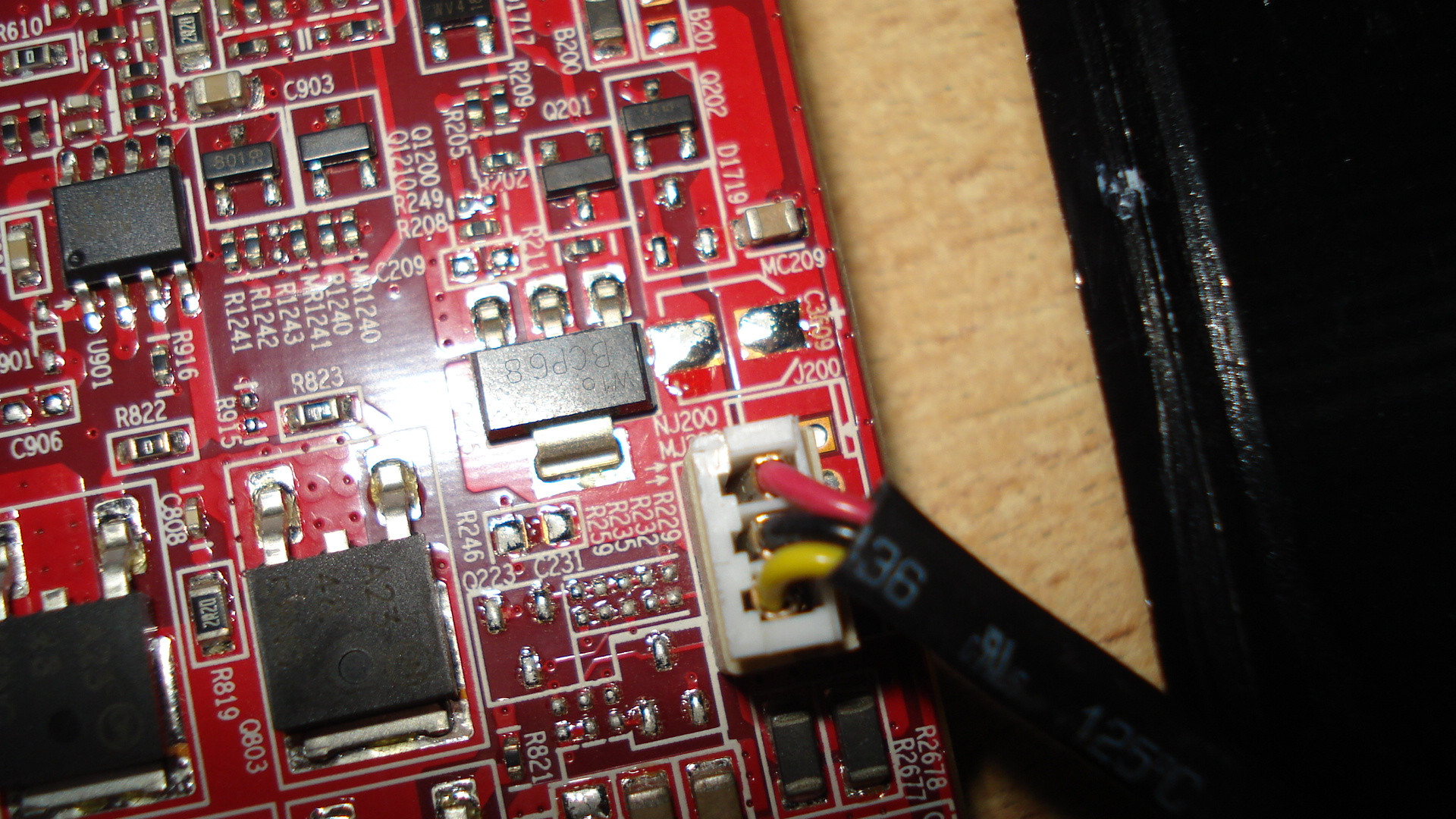

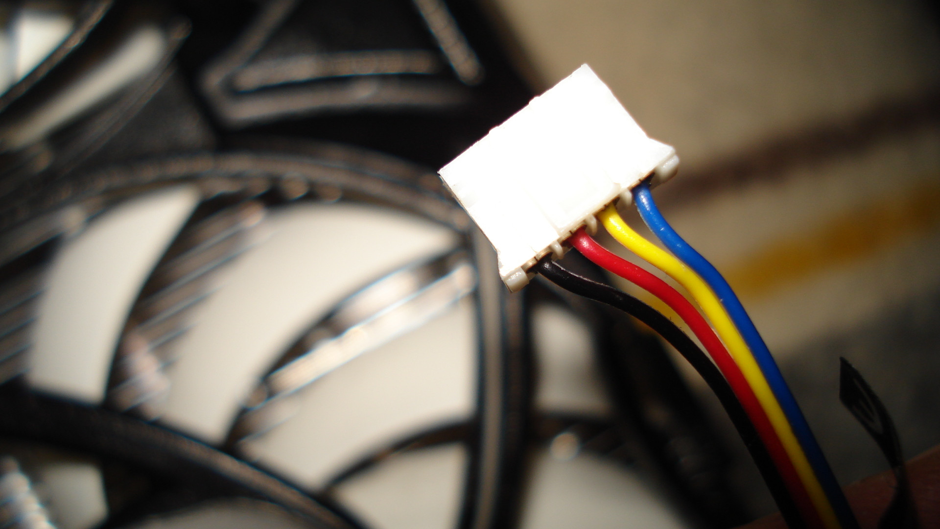

3-5870 Fanı 4 Pin fakat 6850 pcb üzerindeki slot 3 pin Bunu nasıl çözebiliriz. Mantıklı düşününce pcb üzerindeki slota baglayamıyacagımızdan dolayı fan devrini otomatik olarak programlar aracılıgıyla ayarlıyamıyacagız. En iyi çözüm hangisi olur ?
Cevap:İki çeşit fan kontrol olayı var: İlki ve yaygın olarak kullanılanı, fana giden voltajın kısılması. Pek çok yazılım ve donanım bunu yapar. İkincisi ise PWM olayı. Bunda voltaj hep sabit ve maksimumda kalır ancak akım sık sık kesilir. Yani fan sürekli açılıp kapanma halindedir, bu elektrik kesilmelerinin süreleri ve sıklıklarıyla fanın dönüş hızı ayarlanır.
Her PWM fan, aynı zamanda birer klasik fandır ve klasik yöntemle de kontrol edilebilir. 2 veya 3 pinli fan bağlantı noktaları üzerinden, yazılımlar klasik yöntemle fan kontrol yaparlar. Şu an yanımda iki tane 9500GT var, biri 4 pin, biri 2 pin. İkisinde de nTune ile fan kontrol edilebiliyor.

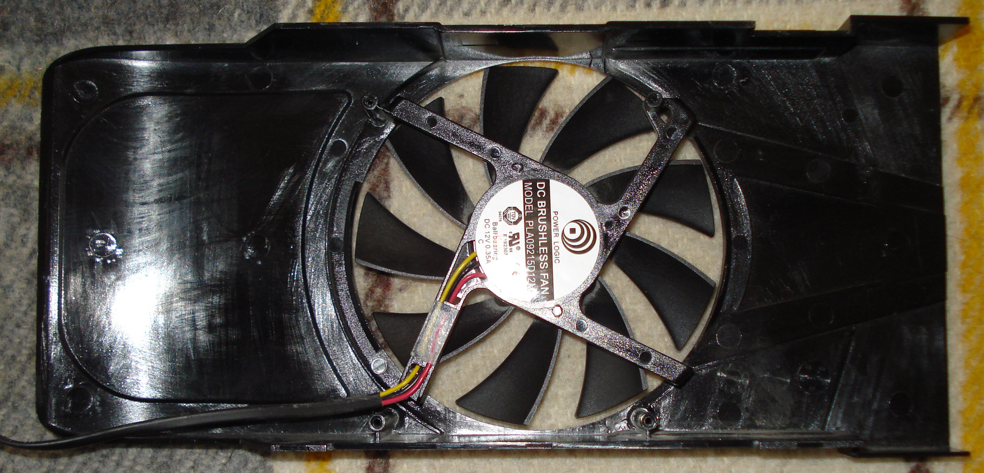

Stock Sogutucu
[Ekran kartı üreticisi, fan bağlantı pinlerinde sıralama standardına uymamış.
PCB üzerinde 4 pinli ancak boş bırakılmış bağlantı yeri, tüm standartlara uyuyor: 1 nolu pin kare ile işaretlenmiş. soket yönü, beyaz çizgilerle belirtilen tırnak girişiyle de doğrulanmış. sıralama doğru.
dolu olan 3 pinde ise 1 nolu pinin kare ile işaretlenmesi ve beyaz çizgi üzerinde tırnağın yeri belirtilerek soket yönünün belirtilmesi doğru, sıralama farklı. Doğru sıralamayı, ancak kart üzerindeki veri yolunu takip ederek bulmak mümkün oldu.
Sıralama değişik olunca, stok soğutucunun da kablo sıralaması değişmiş ama renk kodları doğru.
bu durumda bu karta accelero extreme veya başka bir dört pinli fan takmanın en basit yolu, 4 pinli fanda kırmızı (voltaj) ve siyah (ground) kablonun yerini değiştirip, boş pin alta gelecek şekilde takmak.

Bu resimden başlayayım. Bu olay, tüm fanlar için varolan standarttır. Üretici standarda uymamış olabilir!
Siyah kablo -> Ground
Kırmızı kablo -> Voltaj
Sarı kablo -> Sensör (dönüş hızını bildiren 3.kablo)
Mavi kablo -> PWM Kontrol
2 pinli, 3 pinli, 4 pinli veya molex bağlantılı tüm kablolarda, renkler farklı olsa da dizilim bu şekildedir. Ayrıca en yaygın renk kodlaması bu şekildedir.

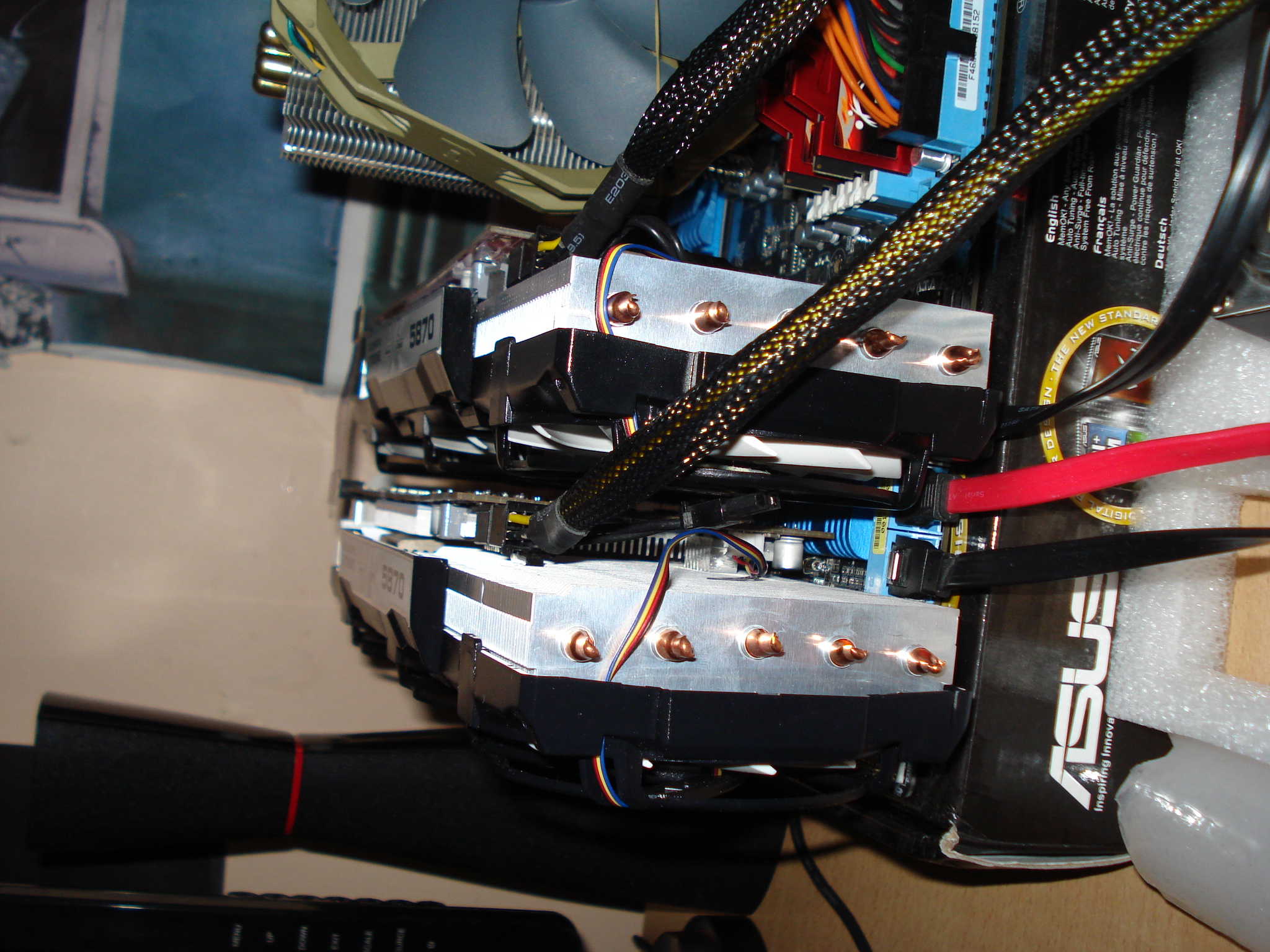

Hayatımda ben böyle sogutucu görmedim ve kullandıgım hiçbir üründen bu kadar memnunu kalmadım.Stok fan ile farkı boşta 20 yükte tam 40 dereceydi.Ses seviyesi makul oldugu için sürekli %100 de test ettim fanları ve günlük çok rahat kullanılır sürekli böyle.Bu dereceleri alırken dikkat çekmem gereken bir diger nokta sogutucyla beraber kart 3 slot yer kaplıyor ve kartlar birbirine siyam ikizi gibi yapışık oldugu halde bu sonucu aldım.Tek kart oldumu 2-3 derece oynuyor sıcaklık

Detaylı testler çarşambaya geliyor fakat ben böyle sogutucu görmedim boşta 14 Derece Yükte 28 Derece farketti ve o kadar sessizki %80 de anlaşılmıyor çalıştıgı.Sürekli %100 devirde çalışmaması için hiçbir neden yok hiç rahatsız etmiyor.

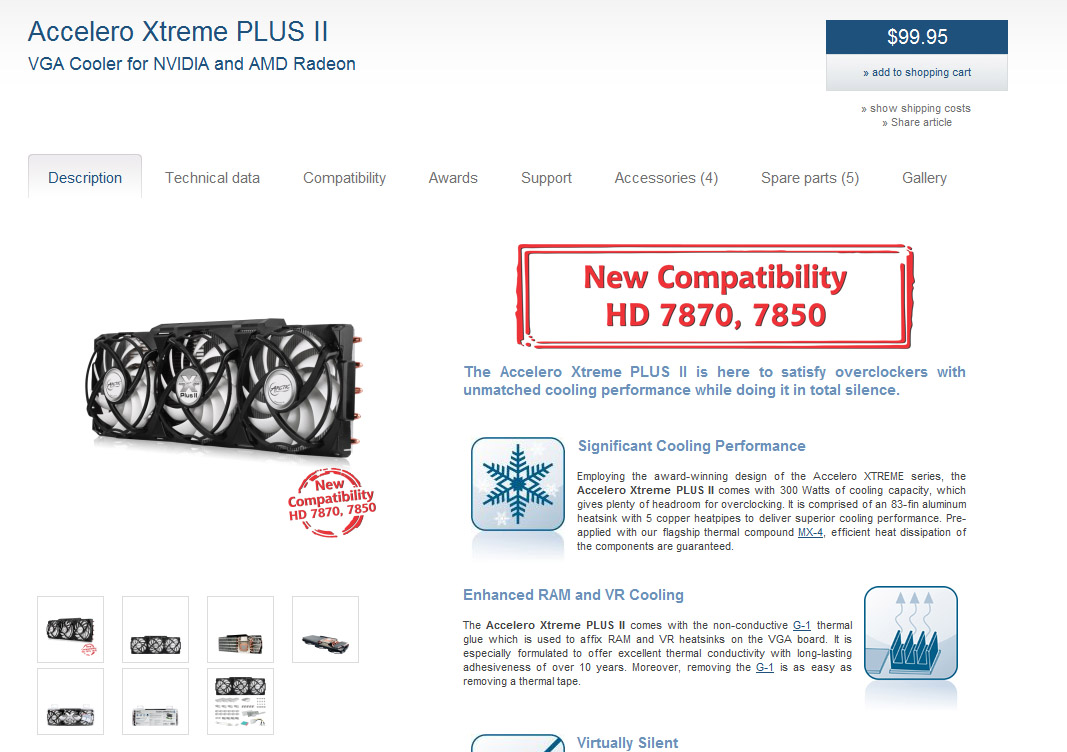

@bocekgrafik insanları gözü korkabiliyor ama kartın modeline uygun aldınmı sogutucu herşey içinde geliyor sana kalan sadece vrm lere yapıştırmak sinkleri.Ama ben tanesi 40$ olan 5870 modelinin sogutucusunu seçtim ve bu modele uygun tek sogutucu 90$ alacakken ikisini 90$ getirdim ve bu sogutucuyu piyasadaki her karta uydurabilirim neredeyse (680 referans modeller hariç malum güç girişleri üst üste,spitfire hariç hiçbir sogutucu uymuyor)Yaptıgımda zor bir olay degil eli yatkın olan biri alır dremeli eline bu şekilde istedigi gibi keser.Ama beni sonuç acayip şaşırttı halihazırda gigabyte,msi,asusun özel tasarımlarının hiçbiri bunu yanına yaklaşamaz ve sonuç olarak iyi bir su sogutma sistem degerlerinde.Ah bir özel pcb olcak takacan bunu oc nin gözüne vurursun

@HiqhWoltage evet test etmek için fazla verdim voltajı.Stok voltaj 1150.Ama orj danda oc li hali 850 110 1150V iken Accelero Extreme de 950 1150 1230V yani test tamamen Accelero nunu aleyhine olmasına ragmen yinede fark 35 40 dereceye varacak kadar fark oluşuyor
