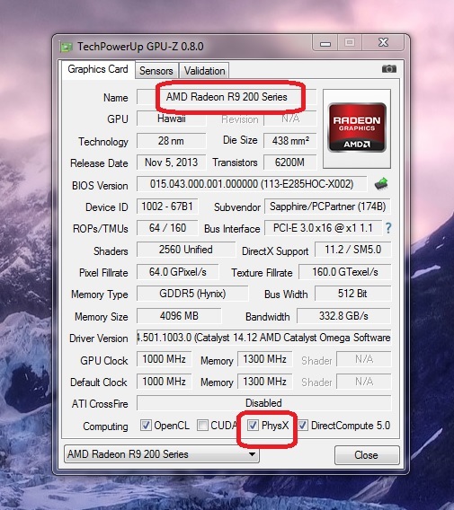

Tüm işlemler sadece bu kadar. Bundan sonra gpu-z açıp physx seçeneğinin aktif olduğunu göreceksiniz.

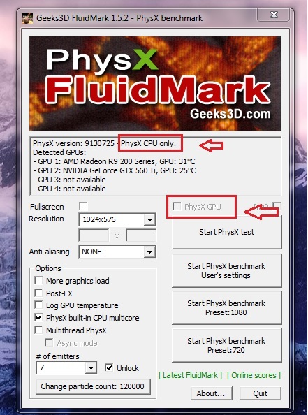

Bu programı indirip kurduktan sonra açtığımızda karşımıza şöyle bir ekran geliyor.
İşaretlediğim yerlere dikkat edin. programda physx aygıtı olarak sadece işlemciyi görüyor ve physx gpu kısmı pasif. (Şimdi start physx test butonuna basarak işlemcinizi test edebilirsiniz. Hatta işlemciyi test edin ki daha sonra Physx kartımızın marifetini daha kolay anlayalım)

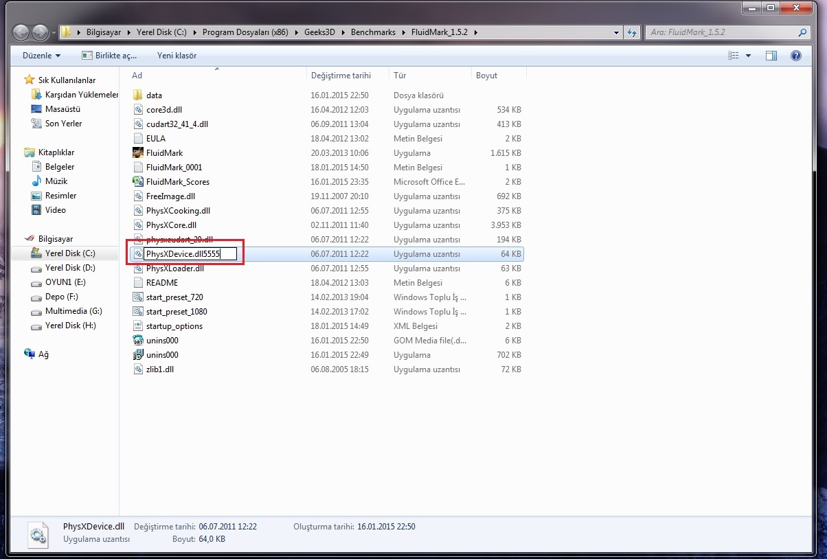

Bu yüzden programı kapatıp programın kurulum klasörünü açıyoruz ve PhysXDevice.dll dosyasının adını değiştiriyoruz. Ben .dll'den sonra "5555" yazdım geri eski haline alma istersem kolay olsun diye. Bu sayede dosya tanımsız oldu. Artık physx aygıtı olarak gpu'yu gösterebiliriz.
Bu işlemin ardından programı tekrar çalıştırıyoruz. Artık Physx gpu bölümü aktif. Kutucuğu tıklayarak aktif hale getiriyoruz.
Ardından da start physx test butonuna basarak physx kartımızın performansını test edebiliriz.

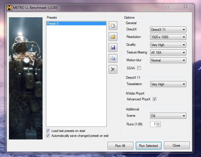

Bu sorunun cevabını Metro Last Light benchmark ile cevaplayalım.
Ayarlar resimdeki gibidir. Elinde Nvidia bulunan arkadaşlar bu ayarları kullanarak sonuçları eklerse sağlıklı bir kıyaslama olacağını düşünüyorum.

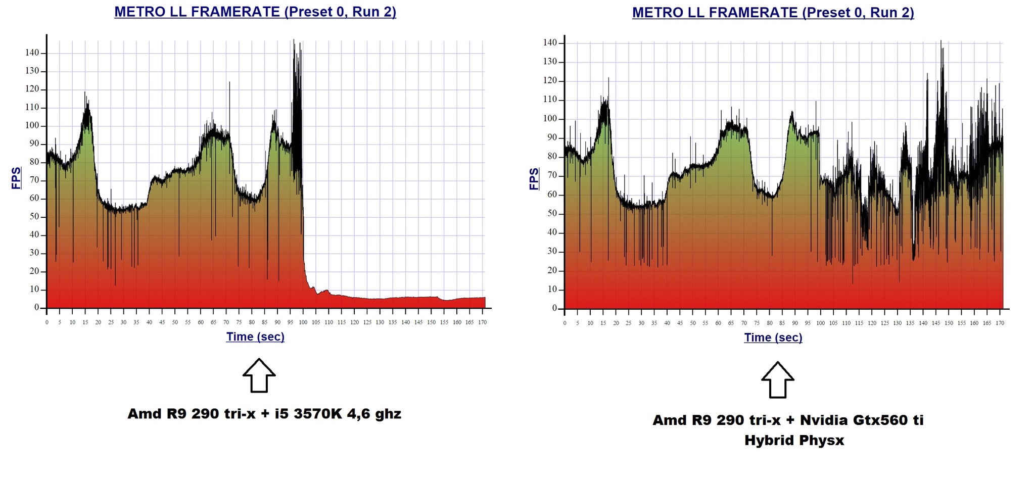

Önce r9 290 ile i5 3570K 4.6ghz performansını görelim physx açıkken.
Şimdi de R9 290 ile Gtx 560 ti'nin physx performansı:
Bu da aradaki farkı daha net görebilmek adına iki sonucun tek tablodaki hali
Sonuç olarak Sistem stabil olarak çalışmakta. Şu an bu şekilde Borderlands 2 oynuyorum. Artık Hybrid physx konusuna bir açıklık getirebilmişimdir umarım.

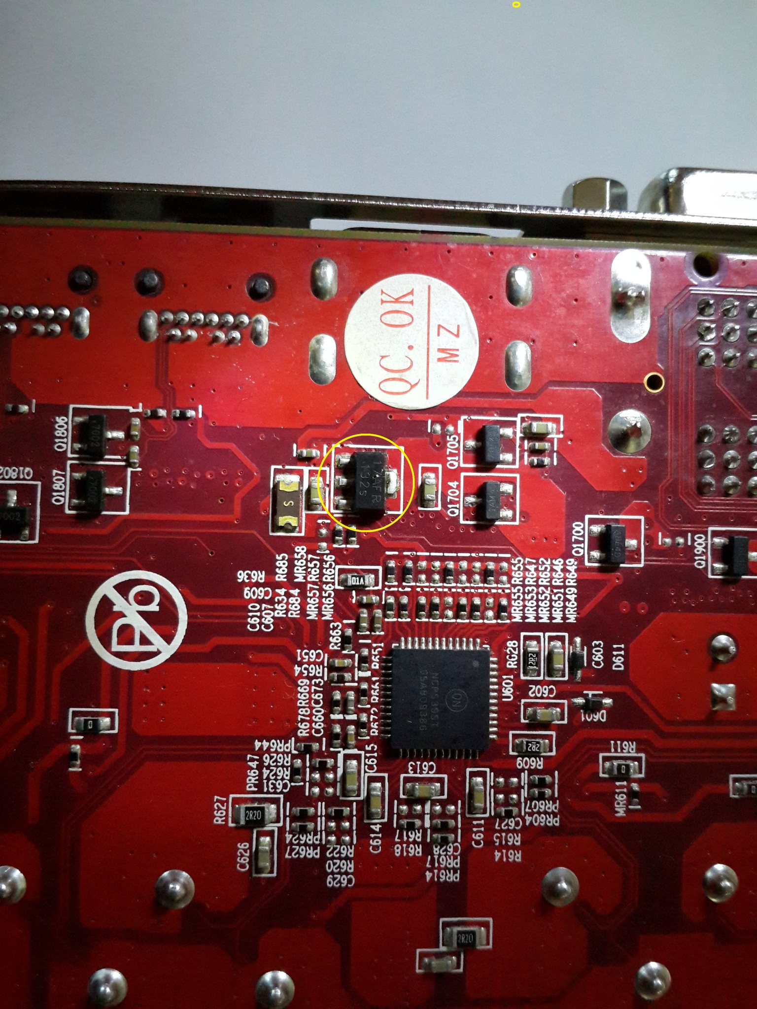

Arkadaşlar ekran kartımda bulunan, üzerinde 17AFR yazan bir transistör var. Bunu nasıl bir transistör ile değiştirmeliyim. Elimde hurda anakartlar ve ekran kartları var ama aynı parçadan bulamadım.
Görünüş ve boyut olarak aynı olan transistörler mevcut ama özellikleri nedir bilmiyorum.
Bu konuda yardımcı olabilecek arkadaşlar varsa sevinirim.
Resimde işaretli transistör.
