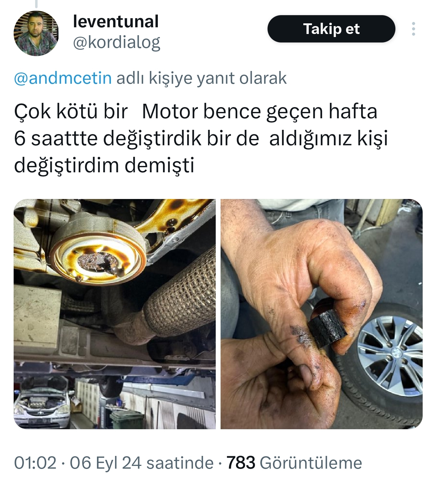

Bu sorun genelde sanayilerde bakım yapılan araçlarda meydana geliyor(alttaki fotoda olduğu gibi). yanlış yağ kullanılıyor üzerine kayış kontrolu yapılmadan biniliyor(kontrol dediğimde yağ doldurma kapağının açılıp bakılması). Araç yağ basınç uyarı ışığı yakınca sürücü anca ayıkıyor.

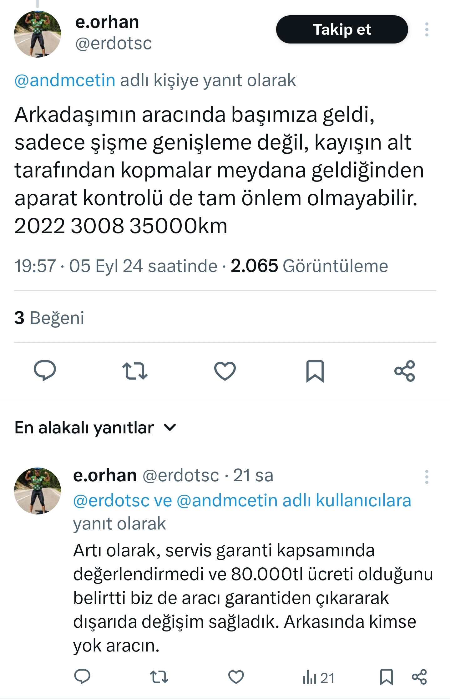

Bu motor sahibiyseniz ki bunlardan biri benim. Garantisi devam eden ya da garantisi uzatılan araçlara bineceksiniz. 2022 peugeot 308im var her bakımda triger kontrolü yapıldı şeklinde servise not düşülmesini isteyeceksiniz. 2020den sonra kayış revizyon görmüş servis ona göre yag kullanıyor . 1.2 puretech araçlarda bu sorun dikkat ediliyor. Yani triger koptu olayı daha özenli bakılıyor. Evet kopabilir herşey olabilir. Ama bu sorunun önlemi de var. Garanti uzat - trigerin servis kontrolü ve uygun yag kontrolü - 60binde 1 triger degişimi -kendin ara sıra triger kontrolü. Bu olmamalıydı evet ama sonuçta var önlem alırsak bir sorun olacagını düşünmüyorum
