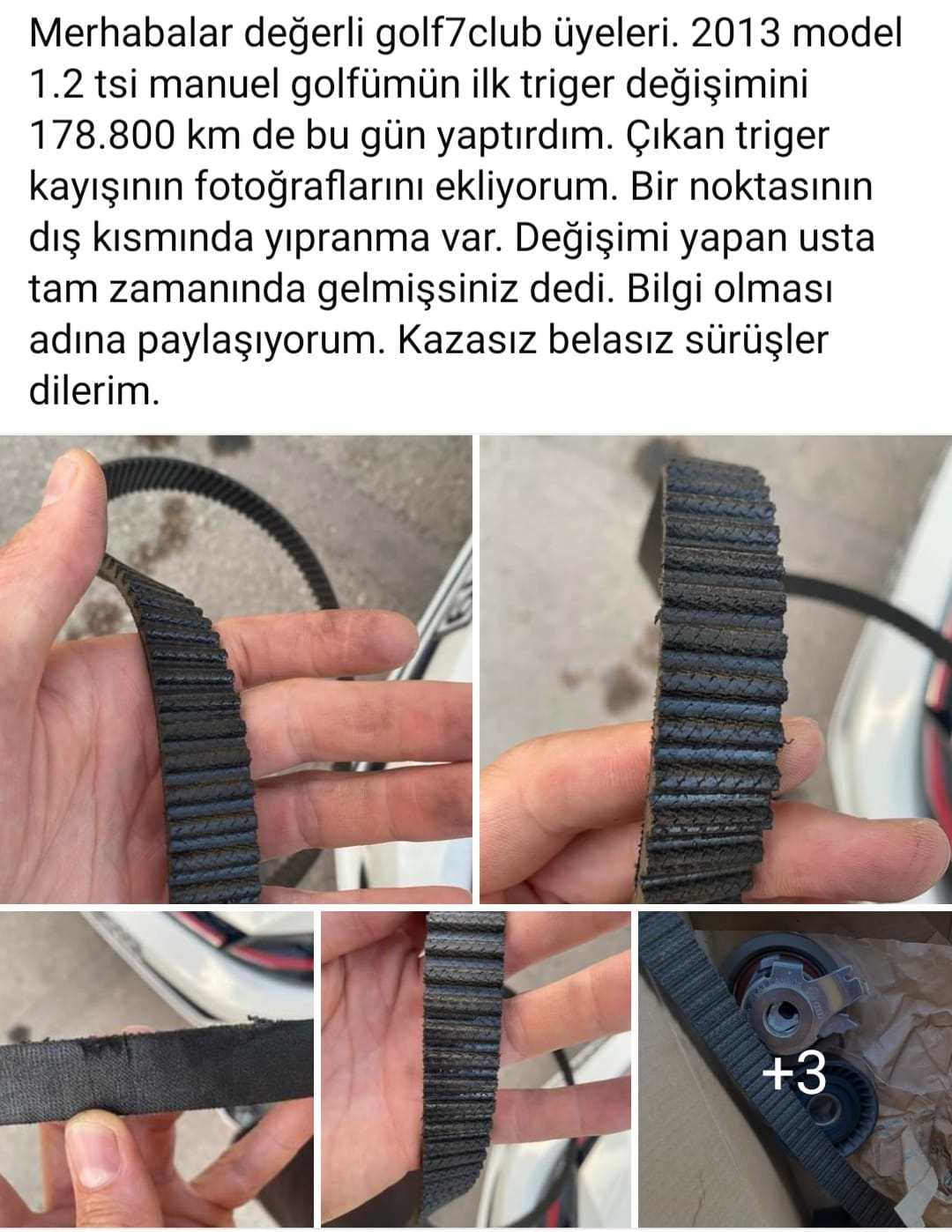

60 bin km periyot ile de triger değişimi yapılırsa , aktif bir kullanıcı için 2-3 yılda değişim ve haliyle maliyet demek, psa dan başka bu şekilde triger değişen yoktur sanırım, vw triger kayış değişim periyodu 180 bin kilometreydi, bir kaç yıl önce 120 bine düşürdüler, yağda çalışan triger sıkıntı demek , kullanıcı şikayetleride bunu kanıtlıyor zaten,

120 bin km'de bir triger degistirmek yerine 60 bin km'de bir triger degistirilirse ornek olarak 400bin km bir kullanimda 3 triger degisimi fazladan odenmis olur.
400000km / 120000km = 3 triger degisimi.
400000km / 60000km = 6 triger degisimi.
1.2 puretech triger seti suanda 3200TL. iscilik dahil en fazla toplam 20000TL'ye degistirilir(yag bakimi, filtre degisimi vs fiyatina ek olarak).
400000Km boyunca yapilacak 3 tane fazladan triger degisimi icin odenecek toplam ucret 60bin TL.
1.2 puretech motorlu arac ile ayni segment ayni donanimlara sahip markanin araci ayni fiyata satiliyorsa tabiki puretech olani almayin.
Tabi durum oyle degil. Ayni donanim ayni segment arac 1.2 puretech olmasin istiyorsaniz cogu zaman 60bin fazladan triger degisimi ucretinin belki 8-10 katini araci alirken fazladan pesin oduyorsunuz. Satarken de fazla fiyata satiliyor diyebilirsiniz, dogrudur. ancak 400bin km sonra araci sattiginizda fazladan elinize gececek paranin degeri bugunku 60bin TL'nin 8-10 katina denk gelecek mi?
Fazladan nakit parayi arabaya baglamak cogu insan icin mantikli degil, farkli yatirim araclarinda degerlendirilebilir.
