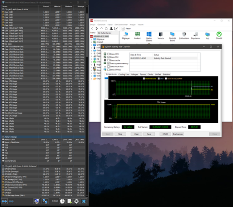

Valla işlemciyi taktım ilk sayfadaki ayarları yapmaya çalıştım, sistem açıldı tamamda voltaj 1.28'den aşağı inmedi, 1.34 1.40 filan, muhtemelen ben birşeyleri yanlış yaptım. Uğraşmak istemedim (yaşlandık galiba) 1.25V 4.6GHz manual çaktım geçtim. Daha üstünü denemedim bu kafi bana şimdilik. Az sonrada ram ayarlarına girişeceğim.
msi falan mı diyecem ama aynı değil miydi bizim anakartlar strix-e?son bios 3405?yani voltaj çıkacak tabi 1.4 falan görür anlık ama boşta ve windows açıldıktan bi 4 5 dk. sonra işlemler de bitince 1v altına düşmesi lazım.bunun için biostan CBS altında Global C state ayarı enable yapılmalı ve windowsta dengeli güç planı seçilmeli ve plan ayarlarında en düşük işlemci durumu %5 0 falan olmalı yoksa düşmez.bu curve stok kullanım gibi voltaj auto inip çıkıyor fark olarak boost hızı 4650 değil 4850 oluyor.

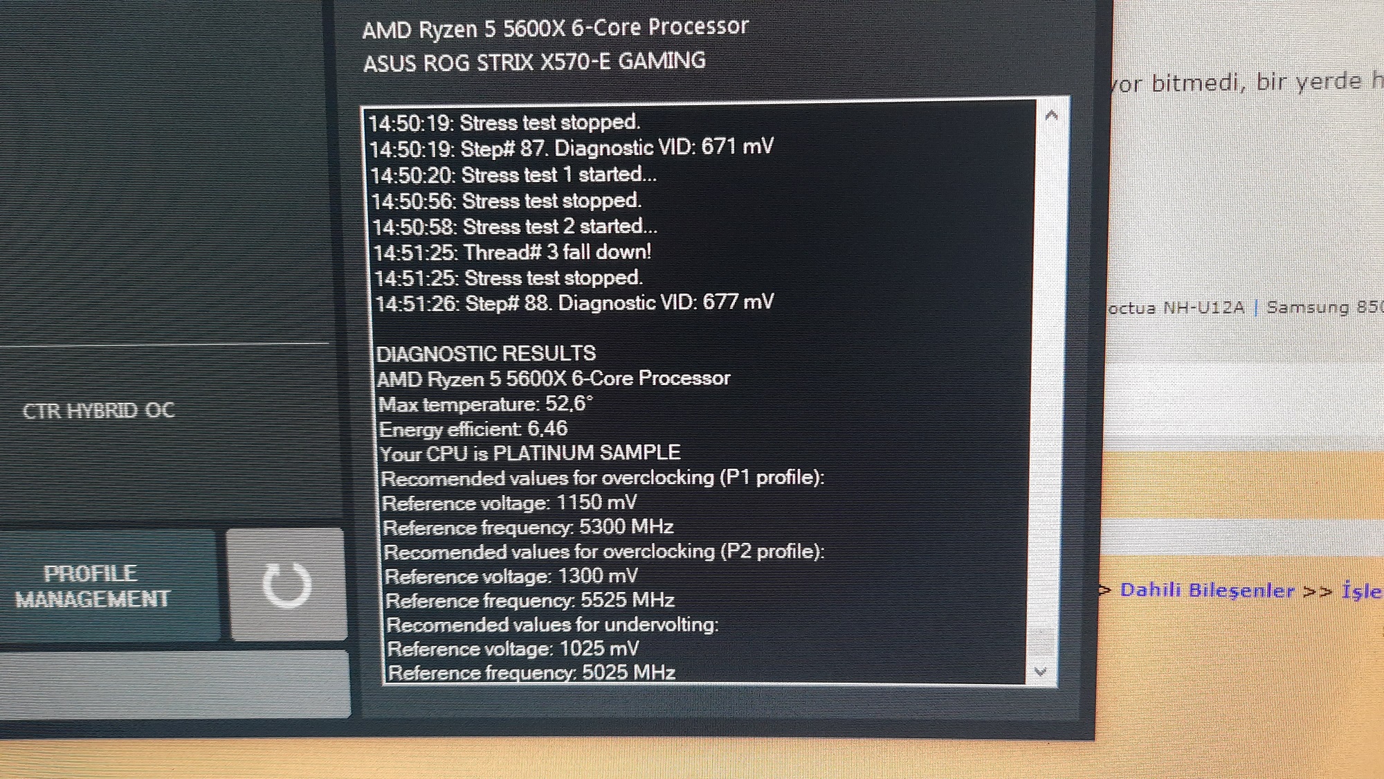

hocam bu ctr diag "Step# 83 Diagnostic VID: 695mV" diyor ve devam ediyor bitmedi, bir yerde hatamı yaptım, kendimmi dur demeliyim buna otomatikmi duracak?
Edit: Bitti sonunda ama saçmaladı sanki 1.3V 5.5GHz ver diyor yanlış anlamadıysam

80 küsür değil de 25 gibi adımda bitirmesi lazımdı çarpan voltaj auto muydu yaparken?1.25v 4.6 demiştin o şekilde soktuysan teste bugunu mu buldun nedir 677mv nedir ya elektrik üretecek alet neredeyse.1049 mu ne bende iyi diyordum.sende platin falan demiş neydi adres gece geleyim benim 5600x'le.hak bilen hırsız aldığımızı koyuyoruz kardeşim.
sonra gene bi bak bios default ama LLC cpu 3 iken.gene aynı çıkar çıkmaz ama yalanlamak elinde mesela 1.3v 4.8 yap 5.5 olmaz da hani harbi platinse 1.25 yerine 1.3 ile gittiği kadar çık kullan.4850 yapıyorsa en iyi ihtimal zaten curve murve uğraşman gerekmiyor.

Bu ne ya? Testte bir hata olmadı ise, platinium işlemciniz var, acayip overclockluk bir işlemci. Bence gerçekten 1.150v ile 5300 değerlerini profile kısmından girin ve apply diyin, devamında bu programdan stress test yapın. Çökmez ise, efsane bir işlemciniz var.
Ama bana bu değerler çok inandırıcı gelmedi. Sonucu paylaşırsınız.
Yok muhtemelen ben birşeyleri yanlış yaptım yine ondan saçmaladı ctr. Tutamayacağı sözlerde bulunuyor, gazoz uzatan Nuri Alço gibi göründü gözüme o sonuçlar

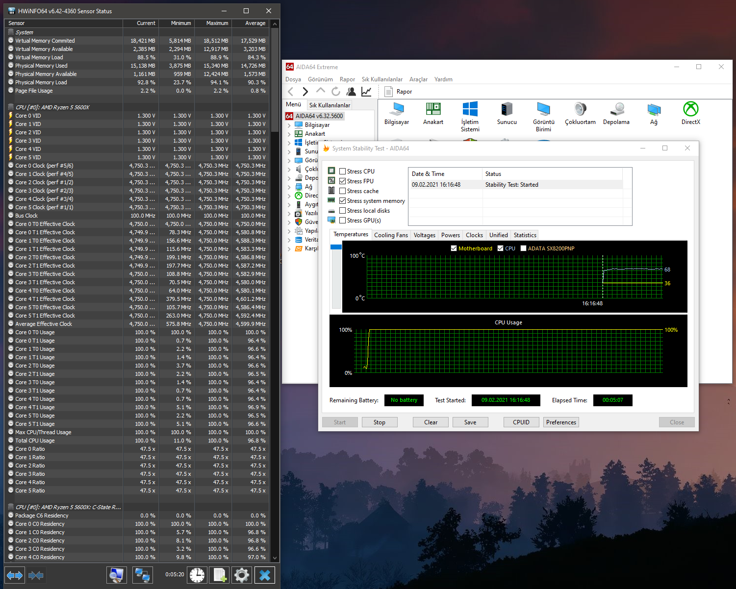

5GHz 1.3V denedim açmadı, 4.8GHz denedim açtı ama Aida64 testi geçemedi, 4.75 yaptım llc'yi de kapattım (1.281/1.288 arasına düşüyordu) daha stabil olsun diye direkt 1.3V verdim şuan sıkıntı yok gibi görünüyor 4.75GHz 1.3V all core manual oc.
Timespy testide yaptım bakalım ileride oyunlardan atma filan olursa kurcalarım biraz daha.

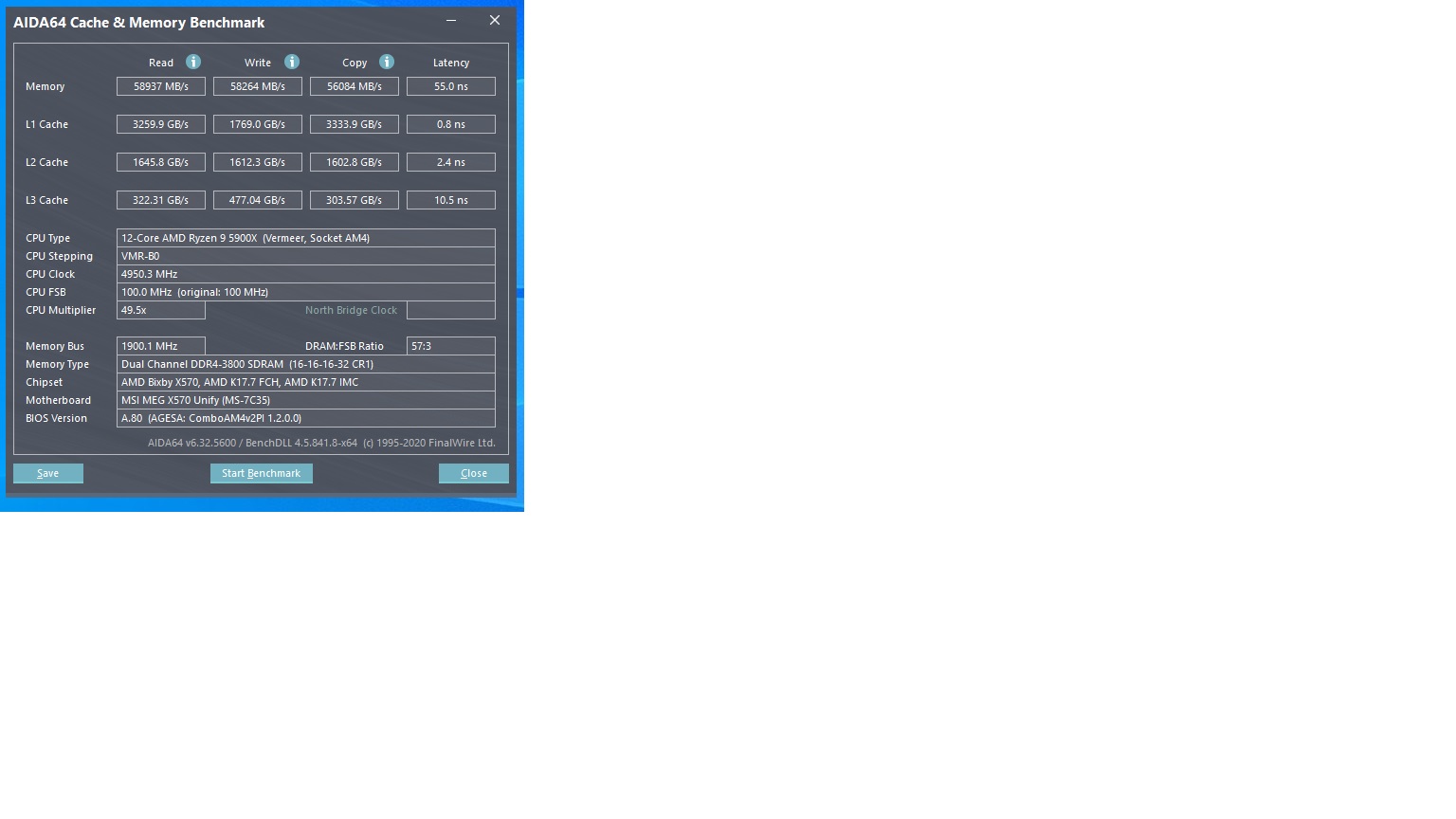

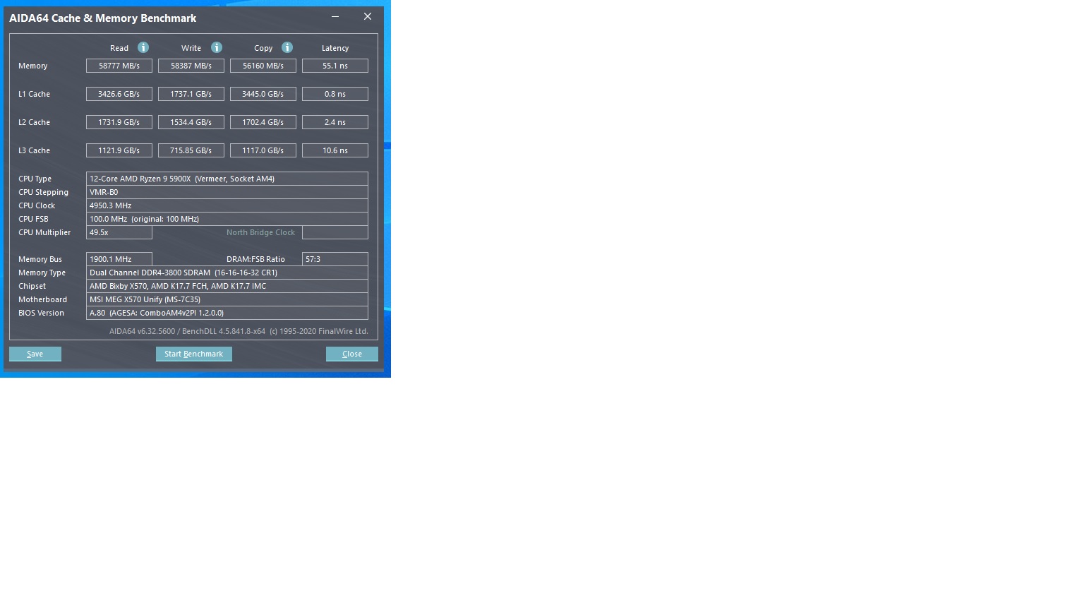

Birde yukarıdaki arkadaşa edcyle ilgili kısmı atacam demiştim burasıda ilginç. Siz bu konuda ne düşünürsünüz merak ettim. Artık pbo'damı bug var yoksa aidanın mı, yada bazı anakartlara özelmi bilmiyorum farklı yorumlar var ama şu l3 değerlerini paylaşayım.
Öncelikle edc 140 da aldığım değer:
Bu benim custom 180 edc, 200 edcylede yaklaşık değeri veriyor:
Buda son olarak edc bugından kurtulmak için edcye 500-600 filan girin demişler. Tabi 500-600 girince de o kadar çekmiyor en fazla 200 filan çekiyor ama ben 550 girdim denemelik. Manuel oc yapıncada buna yakın sonuç veriyormuş:
Hani bu l3 cache nedir tam olarak ne işe yarar desenizde bilmiyorum hocam Ben sadece oyun amaçlı baktığım için bi bfv de denedim 3 halini. l3 read 1100 civarı yada 580 aldığı değerleri arasında bir fark göremedim. Ama edc 140 iken 322 çıkan durumda oyunda fpsde daha fazla anlık düşüş oluyor gibi geldi bana ama bu emin olamadığım bi durum. Ben genede en azından cache 600 altına düşmesin diye edcyi düşürebildiğim en düşük 180'e aldım. Çünkü edc'yi ne kadar yükseltirsem bu seferde boost performansı düşüyor. Zaten edcyi önceki 140 değerinden 180'e alarak bile bi 50 mhz kaybettim oyunda. Elle 550 girince bi 50-75mhz daha da düşüyor.
Aida l3 cache performansına takılmayın diyende var, yada o amdnin gizli silahı muhakkak çok düşmesin diyende var.
