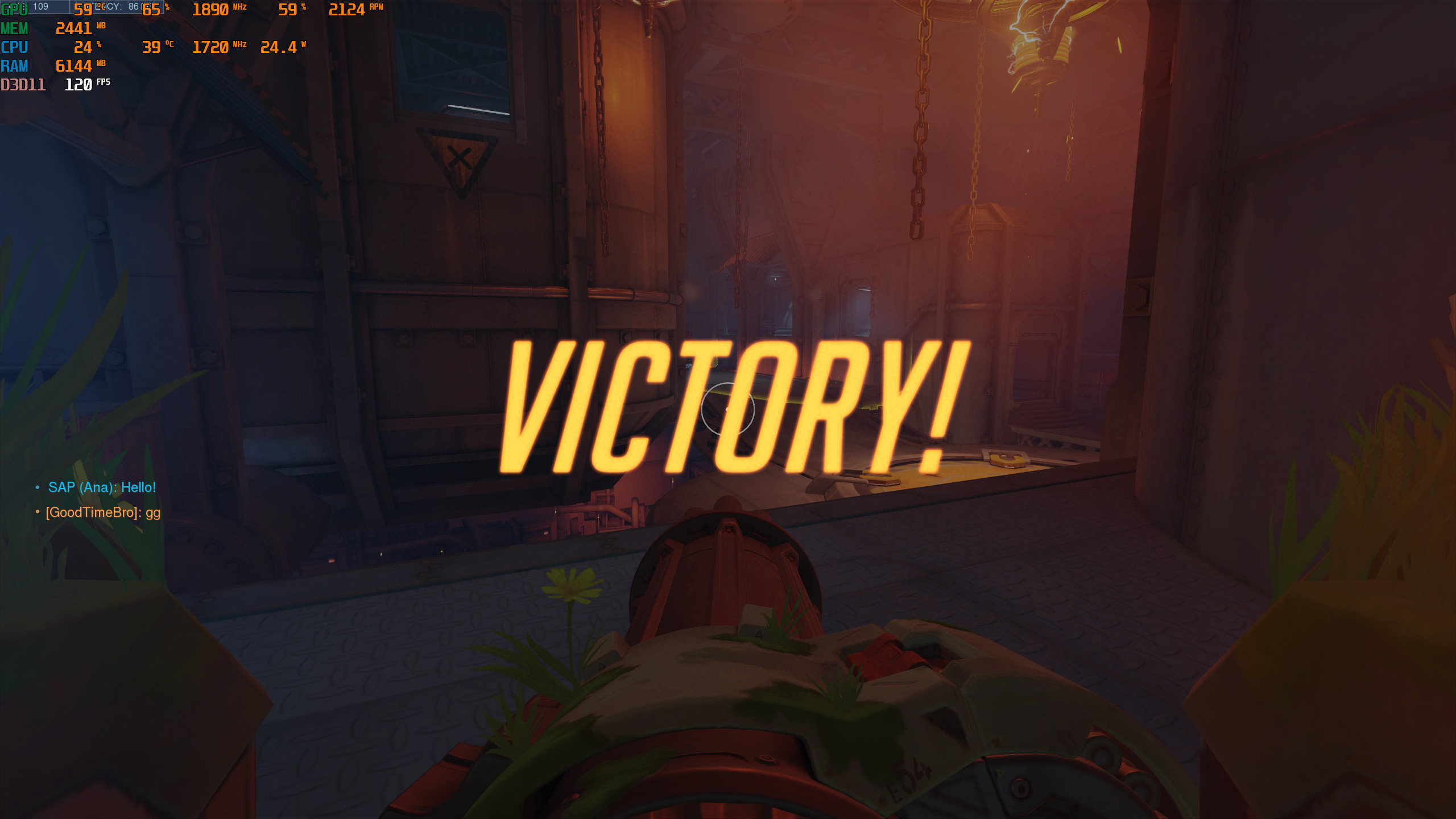

başlıkla alakası yok ama dediğim güç tasarrufu modunda şöyle oluyor.
bu oyun(overwatch) 2k'da pek işlemci istemediği için midir 1720 mhz ve 120 fps hiç değişmiyor hatta 2080 super power limit %60 olarak kullanıyorum epic ultra karışık ayarlar.tabi diğer oyunlarda böyle olmayabilir ama tasarrufta hep 1720 kalmaz yetmediği zaman hızlanır.yeni soğutucu alana kadar bi dene.benim soğutucu corsair h150i ama kasa asus helios olmasa bu kadar para etmezdi bence bu soğutucu.

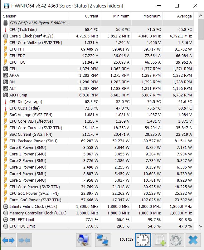

Gerçekçi olmak gerekirse, ryzen 5000 serisi sıcak çalışan bir seri. Yani aşırı iyi bir soğutucu yoksa, 70 dereceler normal sıcaklıklar. Ben de uzun süre ayar çektim, işlemciyi (5600x) limitsiz, tam hız kullanınca, testlerden falan çok güzel sonuçlar alıyorum fakat testlerde 80 derece üstüne çıkabiliyordu. Hatta öyle ayarlar çektim ki, çok iyi test sonuçlarını en fazla 78 derece civarı alabiliyordum, fakat oyunlar bu testlere göre çok daha hafif gibi olsa da, bu sefer bazı oyunlarda da 75-77 derecelere kadar sıcaklıklar çıkmaya başladı. Bu arada 240mm AIO radyatör kullanıyorum (radyatör orta kalite, şunu fark ettim fanları 1300 devir de dönse tam hız 2000 devir de dönse sıcaklık 1-2 derece fark ediyor, fark yok gibi, muhtemelen su pompasının debisi yeterli gelmiyor)
Bizler bir şekilde alışmışız, yani sıcaklıklar ekran kartı da olsa, cpu da olsa 70'in üstüne çıkarsa insan huzursuz olmaya başlıyor (5600x için limit 95 derece, bu sıcaklığa gelse bile sıkıntı yok, işlemci kendi hızını sıcaklık burada kalacak şekilde azaltıyor)
Şimdi aslında gerçekçi olmak gerekirse 5600x işlemcisinin boost hızı 4650MHz ve maximum soketten çektiği güç 76 watt. Biz bunu pbo ile aslında sağlam overclock yaptırıyoruz. 4850 MHz yada üzeri hızlar, soket gücü ise fabrika çıkışının tam iki katına çıkabiliyor 151 watt çektiğini gördüm. Olaya bu açıdan bakınca işlemcinin 80 derecelere çıkması gayet doğal. (en az 240mm ve üzeri büyüklükte kaliteli bir AIO soğutucu bunu kontrol edebilir)
Sonuçta bu işlemciyi herşey auto olarak kullanırsanız, pbo hızı dahil, 4650MHz ve 76 watt ile serin çalışacaktır, inanın oyunlarda çok bir fark anlamazsınız, çok test yaptım %3 fark var diyeyim, %5'i pek bulmuyor.
Yok kardeşim ben daha fazlasını almak isterim derseniz ben şöyle ayar çektim. Siz de deneyebilirsiniz (tüm 5000 serisi için aynı şey, sadece değerler farklı olacak, siz ppt'yi limitleyerek sıcaklığı azaltırsınız)
1) Öncelikle performans artışı için curve mevcut, en iyi den kötüye -5/-5/-13/-15/-18/-21 gibi bir ayar mevcut, çekirdeklerin sırasını hwinfo programından görebilirsiniz. (çekirdeğin yanında yazan (perf #1/1 en iyisi, ikinci iyi perf #1/2, perf #5/6 en kötüsü gibi)
2) PBO ayarını motherboard (bu anakarta ve bios'a göre farklı olabilir) yada limitsiz(üç ayar da 255) yaparsam PPT 151 watt EDC 135 amper TDC 90 amper civarı çekiyor, sıcaklık kontrolü sıkıntı.
3) Son geldiğim değerler curve ayarının yanında pbo + 200MHz, ppt= 90 / edc= 85 / tdc= 85 şeklinde set ettiğimde;
Prime95 small fft testi 62 derece maksimum çıktığı sıcaklık. (limitsiz şekilde 151 watt çekiyor bu test, 85 dereceye çıkıyor)
Cinebench R20 Multi'de 63 derece (4475MHz tüm çekirdekler, eğer ppt yükseltirseniz bu artar (4690MHz gibi), güç artar(cinebench'te 130 watt), sıcaklık artar (75 derece üzeri). Limitsiz bir şekilde iken 4580 puan civarı alıyor, 90 watt limiti ile 4300 puan alıyor.
Şimdi asıl olaya gelelim, testler bu şekilde, ya oyunlar? Evet son ayarlarda oyunlarda 70 dereceyi nadiren anlık olarak geçiyor, 1 saatlik bir COD Warzone oyununda, ortalama sıcaklık 66 derece, en yüksek ise 71.5 derece olmuş. Garip tarafı da burası değil mi, prime95 62 derece iken, oyunda 70 dereceye çıkıyor. Çünkü işlemci tek çekirdeği dinamik olarak boostluyor.
Öte yandan oyun sırasında ortalama cpu hızı 4792MHz olmuş ki, gayet güzel. Aşağıdaki resmi incelerseniz tüm değerler mevcut, burada tek sıkıntılı olan konu core voltaj oluyor, ortalama 1.346V, en yüksek 1.406v olmuş. Bu cpu'nun kendi yaptığı artış, bir miktar rahatsız edici olsa da PBO'nun klasik overclok'a farkı voltajın devamlı çekirdeğe göre duruma göre değişmesi, yani klasik overclock'ta 4800MHz için sabit voltaj 1.35-1.40 gerekebilir, ama burada voltaj devamlı değişince işlemcinin yıpranma durumu için daha olumlu bir durum.
