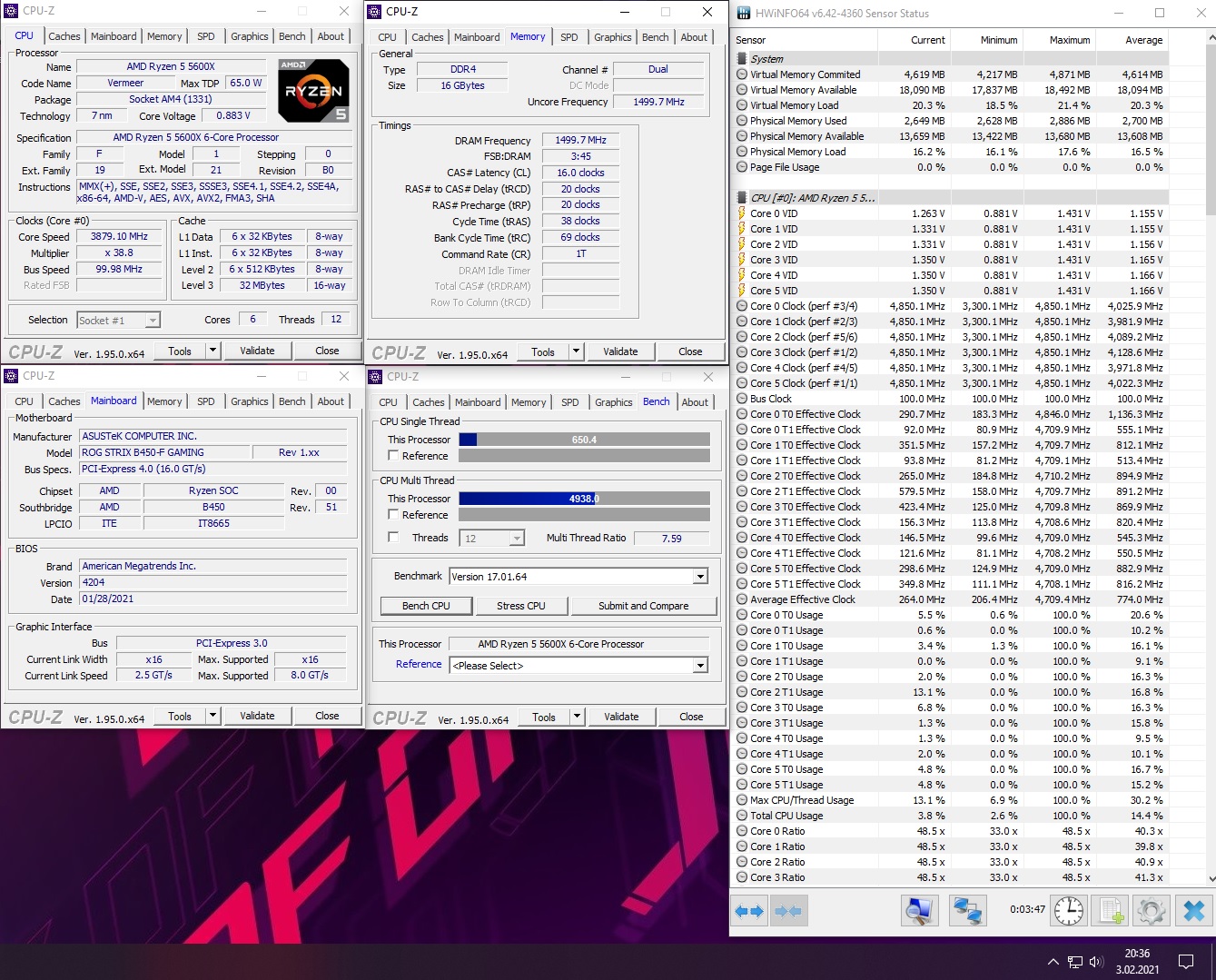

Hocam işlemci geldi dediğiniz ayarları aynen yaptım şimdilik şöyle bir sonuç çıktı ortaya.
Sizin işlemci bench ile benim işlemci bench değerleri arasında (tekli ve çoklu çekirdekte) birazcık farklılık var bunun sebebi ne olabilir acaba?
ramleri 2133 auto yap zamanlamaları sonuç değişir, windowsa ayar çek temizle alttaki program servisleri kapat değişir, olması gereken aralıkta sıkıntı yok bence.yüksek puan istiyorsan windows ilk geldiğinde yap hiçbir şey kurmadan önce ben o 666'yı öyle yapmıştım sanırım.şimdi bu çöp windowsta 650 bile almaz yapsam.win10 LTSC kurmak lazım aslında store vs hiçbir şey yok baya hafif ama benim ms oyunlar var ben kuramıyorum ama kurdum denedim açılıp kapanması bile bi farklı.boşver ya iyi böyle kullan gitsin çok light windows da iyi olmuyor en basidinden klavye kısayolu ses denetimi bile çalışmıyor biz biraz fazla editleyip kırpmışız o LTSB idi o zaman ismi.hani bir şey lazım olur kullanamazsın oyunlara bak sen sentetikte bir kaybın yok cine15'ten sonra bu baktığımız ikinci test.3dmark da bakalım tamamdır.shadow tomb raider varsa 1080p 2xsmaa highest yap ama biraz düşük çıkar tabi sende supere göre ama oc yaparsın yine fikir verir gpu bound 99 oluyor mu gibisinden.

O zaman sorun yok hocam ben belki anakartın farklılığı vardır diye sorayım dedim sizin anakart x570 imiş benim anakart b450 o nedenle fark olabilir diye düşündüm. Yakın da format atarım bir de o zaman denerim. 3DMark ı da kurup test yaparım sonuçları atarım

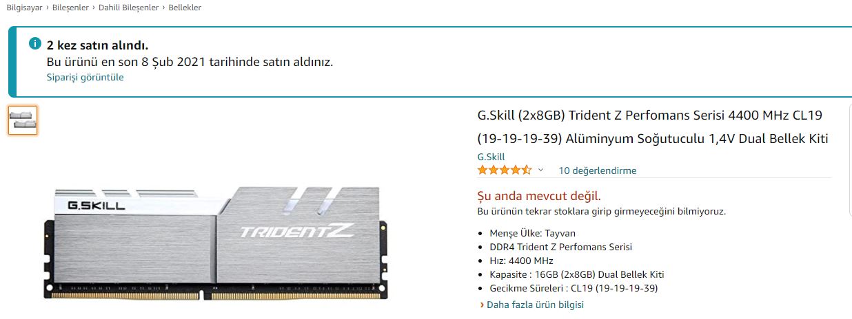

flasha windowsu neyle atıyorsun?rufus kullanıyorum ben.sen de ne kullanıyorsan farklı bir programla at flasha.windowsu kurarken ram 3200 iken şu böyle yapıyorsan sorun yaşaman normal.millet 3200 ramleri 3800 yapıyor ama micron e die ya da samsung b die falan o ramler herkes de yapamıyor.belki hynix senin ramler ya da bad bin denen kötü örnek ne marka olursa olsun ve senin değil 3200 yapmak 3000 çalıştığına şükretmen gerekiyor.oc olmaz bazı ramler bende de var bir takoz corsair 3000.ram konunun da bir anlamı yok çünkü zen3'te şu anda 4000 bile kullanamıyoruz whea hatası veriyor windows yeni bioslarla düzelmesini bekliyoruz.3800/1900 cl16 zen3'e her türlü yeter ama 4000 yapacam diyorsan 4133 yapamıyorsun çünkü zen3 kısıtlaması yüzünden max 4000 o zaman 4000 cl17 öneririm çünkü 4000 yaptığında 2t yapman gerekiyor ve 2t yapınca ryzen sistemlerde tek sayı cl verebiliyorsun yani 18 olacağına 17 olabilir.hangi ram yapar bunu deli gibi voltaj vermeden?bu yapar benim ram.
https://www.amazon.com.tr/G-Skill-Perfomans-19-19-19-39-Al%C3%BCminyum-So%C4%9Futuculu/dp/B074V2R57N
yani ne alıyorsan al bu rami ve fiyatını baz al.TR'den satılırken bu ram 2450 liraydı şimdi amazon almanyadan gelince daha hesaplı olmuş ben de 1800 liraya almıştım geçen sene şubatta.
bu kadarına gerek yok dersen 3600 cl16 diye satılan her rami alabilirsin ki onlar da pek ucuz değil yukarıdaki rami bu yüzden gösterdim.
https://www.hepsiburada.com/gskill-trident-z-neo-rgb-16gb-2x8gb-3600mhz-ddr4-ram-f4-3600c16d-16gtznc-pm-HB00000NFSH8
https://www.sinerji.gen.tr/gskill-16gb-2x8-trident-z-rgb-3600mhz-cl16-ddr4-ram-f4-3600c16d-16gtzrc-p-33330
ben aldım bitti yav.valla önce gösterdim sonra aldım önce alıp kendine muslim sonra göstermedim kısmet değilmiş.bu şekildeydi.geçen sefer 17 şubatta ben aldım bitti bir daha gelmedi geldi 2880 lira olarak.ram uzmanıyız ya balık bilmedi halık biliyor.

tekrar gelirse yapışın bende adata 3600 samsung b die ram de var bu daha seçme yani ondan daha düşük voltajla falan çalışıyor seçmenin seçmesi b die.
