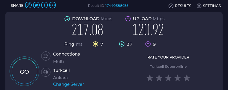

Teşekkür ederim bölgede Superonline mevcut 2 yıldır online oyunlar da kafayı yiyorum Ping ler normalinden hep yukarı da aradığımda aldığım cevap bir problem yok oluyor o yüzden önceliğim bu hali hazırda optik star-10 var ont gömülü bir sonraki sözleşmem Haziran ayında o zaman ontli bir sürümüne geçmek istiyorum bunda ont içine gömülü
