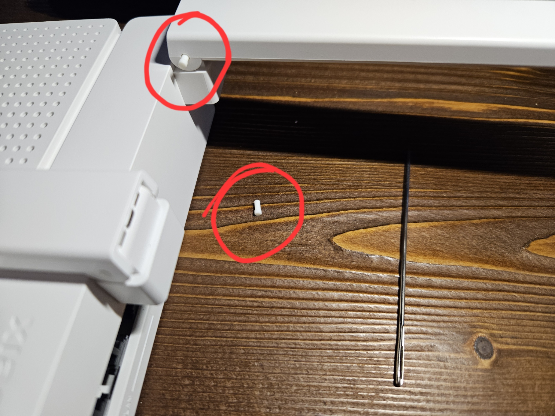

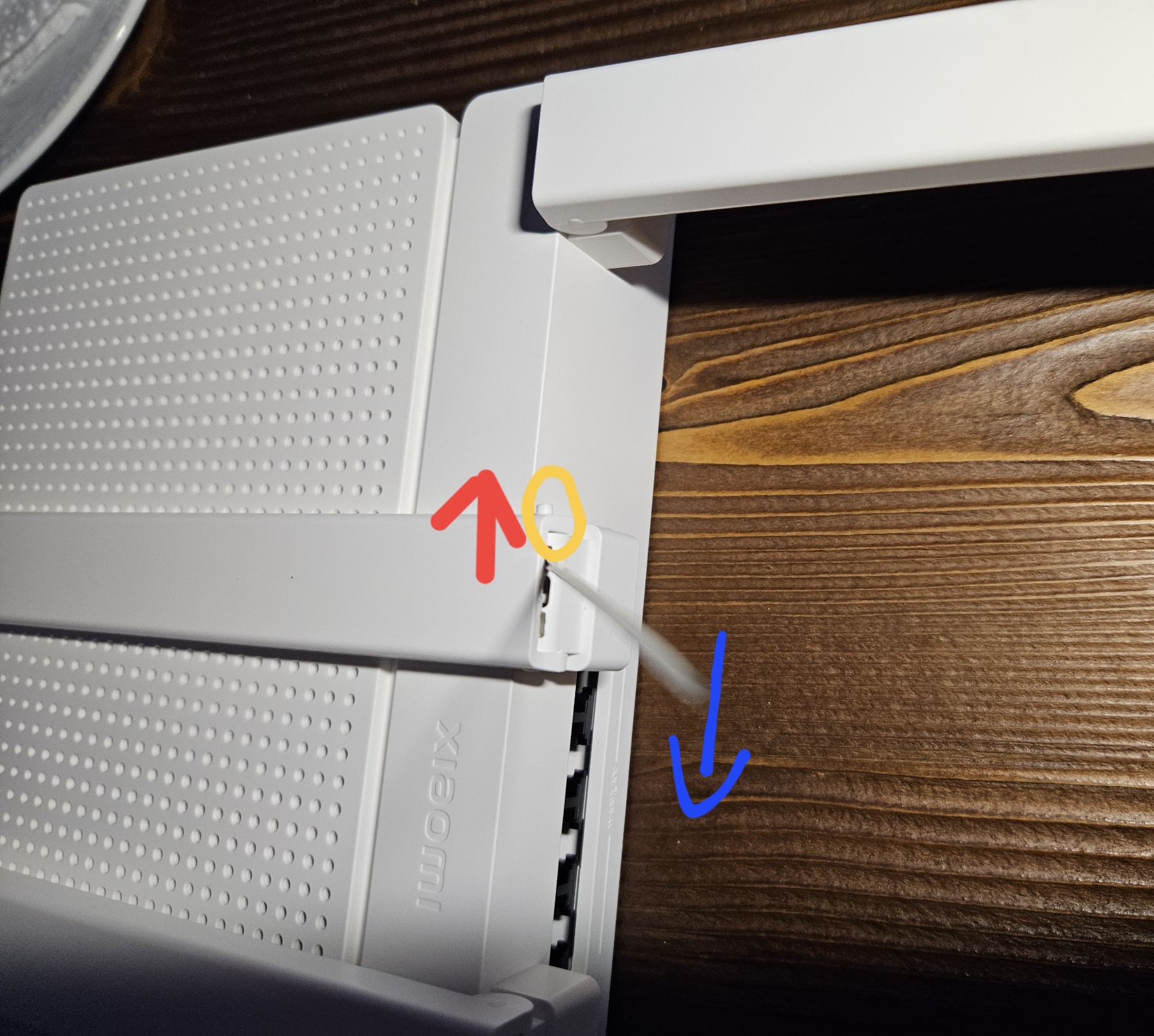

ax3000t'nin antenlerini yukarı döndürmek için yorgan iğnesi gibi ince ve sert bir cisim kullanabilirsiniz. duvara asma işini kolaylaştırıyor.

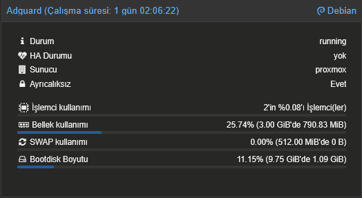

x86 pc ile beraber Proxmox'ta filtre ekledikçe ekledim. https://filterlists.com adresinden filtreleri bulabiliyorsunuz zaten. Bildiğinizi varsayıyorum hepinizin. İzin listeleri ile beraber 7 milyon kurala çıktım son haftalarda. Adguard Home kurulu LXC container 1.1gb hdd alanına çıktı. 790 mb da ram kullanıyor anlık. Filtreleri güncelleme sırasında 2.6-2.7 gb ram kullanıma kadar çıktığı için 3 gb rame arttırdım. Sonu yok bu işin. Sürekli eklemek istiyor insan. Ekledikçe false positive ihtimali de artıyor. Deneme yapıp seçiyor, gerekirse çözüm olarak whitelist ekliyorsunuz. Evde kullananların en az reklam kadar zararlı ve yanıltıcı sitelere girmesine de engel olmaya çalışıyorum zira. Bu da sürekli arayışa girmeye zorluyor.

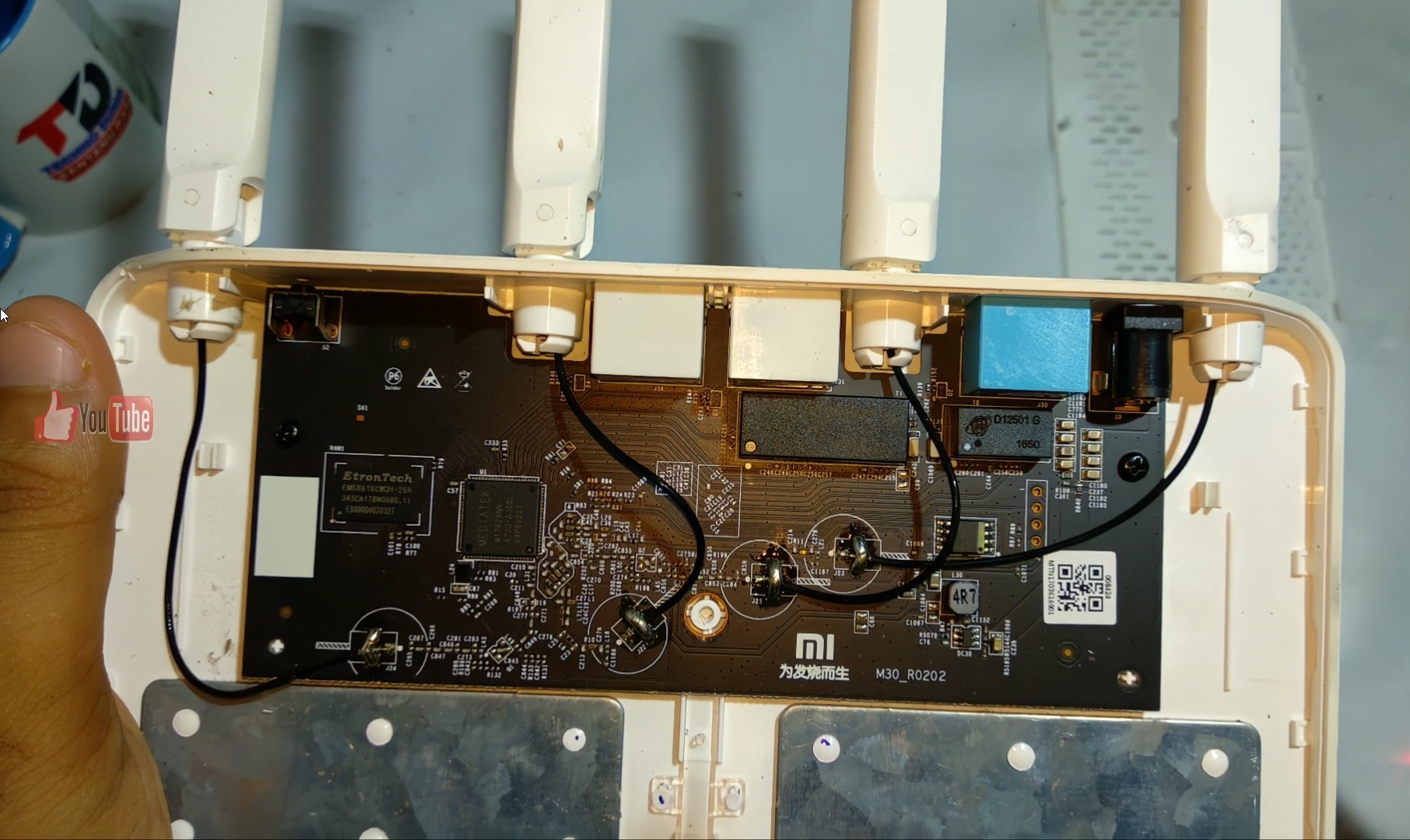

AX3000T'de 5Ghz ile routerdan işlem yaparken yoğun bir cızırtı duyuluyor. Cızırtının türü telefon modeline göre de değişiyor, redmi note 8 proyla daha tiz ve yoğunken, redmi note 12 de tiz olmayan kesik kesik bir tıslamalar oluyor. Özellikle speedtest yaparken daha farkedilir oluyor. Farkeden oldu mu, ax3000t kullananlar benim için bı kontrol edebilir misiniz, sizde bu ses yoksa ona göre değişime gideyim.
5 ay
cızırtıları nereden ve nasıl duyuyorsunuz bana detaylı anlatır mısınız ayrıca cızırtı sebebi xiaomi'nin kalitesiz vasat üretimi tercih etmesi yüzünden çin mallarını artık tavsiye etmiyorum çünkü xiaomi artık modemlerinde olması gereken faraday kafeslerini kaç senedir koymamaya başladı bu durum openwrt resmi modem dökümanlarında da yazıyor büyük ihtimalle bu ürünler RFİ parazitlere maruz kaldığı içindir başka ne sebep olabilir ki çözüm olarak topraklama tavsiye edebilirim bu durumda modemlerin güç kaynaklarında da topraklama bulunmuyor pek çok cihazda topraklama yok aslında anlıyorsanız kendi çabanızla topraklama yapıp dener misin ben öyle yapıyorum yaşadığın durum büyük ihtimalle faraday kafesi olmadığından rfi elektriksel parazite maruz kaldığı için bir başka sebepte dediğim gibi güç kaynağının topraklaması olmaması yüzünden bu iki sebep var çin ürünlerini artık tavsiye etmem kalitesiz üretim ve esp32 çiplerine kadar arka kapı koyuluyor abd bu yüzden onların ürünlerini yasaklamıştı pek çok ülkede de bu konuşuluyor

Sorun yüksek ihtimalle adaptörden kaynaklanıyor, adaptör routera takılı değilken adaptörden ciddi bir cızırtı geliyor. Routera takınca adaptördeki ses kesiliyor, 2.4 ghzde sorun yok fakat 5ghz ile bağlıyken boşta olsa da kesik kesik tıslama sesi geliyor, routerın altından ve üstünden yani karttan yapıyor sesi, iki taraf da delikli olunca net duyuluyor, özellikle alttan yoğun geliyor. Faraday kafesi dediğiniz metal plaka galiba alttan bakınca kartın altında görünüyor o da var sanırım. Ürün kalitesiz hissettirmiyor aslında herhalde bana denk geldi. Yeni bir adaptör isteyip deneyeyim olmazsa iade ederim. Bir de watt ölçer prizde denedim, 5G de indirme yaparken en fazla ulaşabildiği 6 watt oldu. Adaptörü 12v 1a.
Bu mesajda bahsedilenler: @RaptorXTR
5 ay
faraday kafesi çip ve etrafı üzerinde olur rfi parazitlerden korur soğutucu gibi onlara benzer ama soğutucudan farklı işlevi ince metal özelliği olan levha radyo parazitlerini faraday kafesi yoluyla engeller tıpkı metal kaplı asansörler gibi telefon edemessin buradaki amaçta buna benzer ama çip ve bölgesini rfi parazitten korur telefonlarda modemlerde vs bulunur
