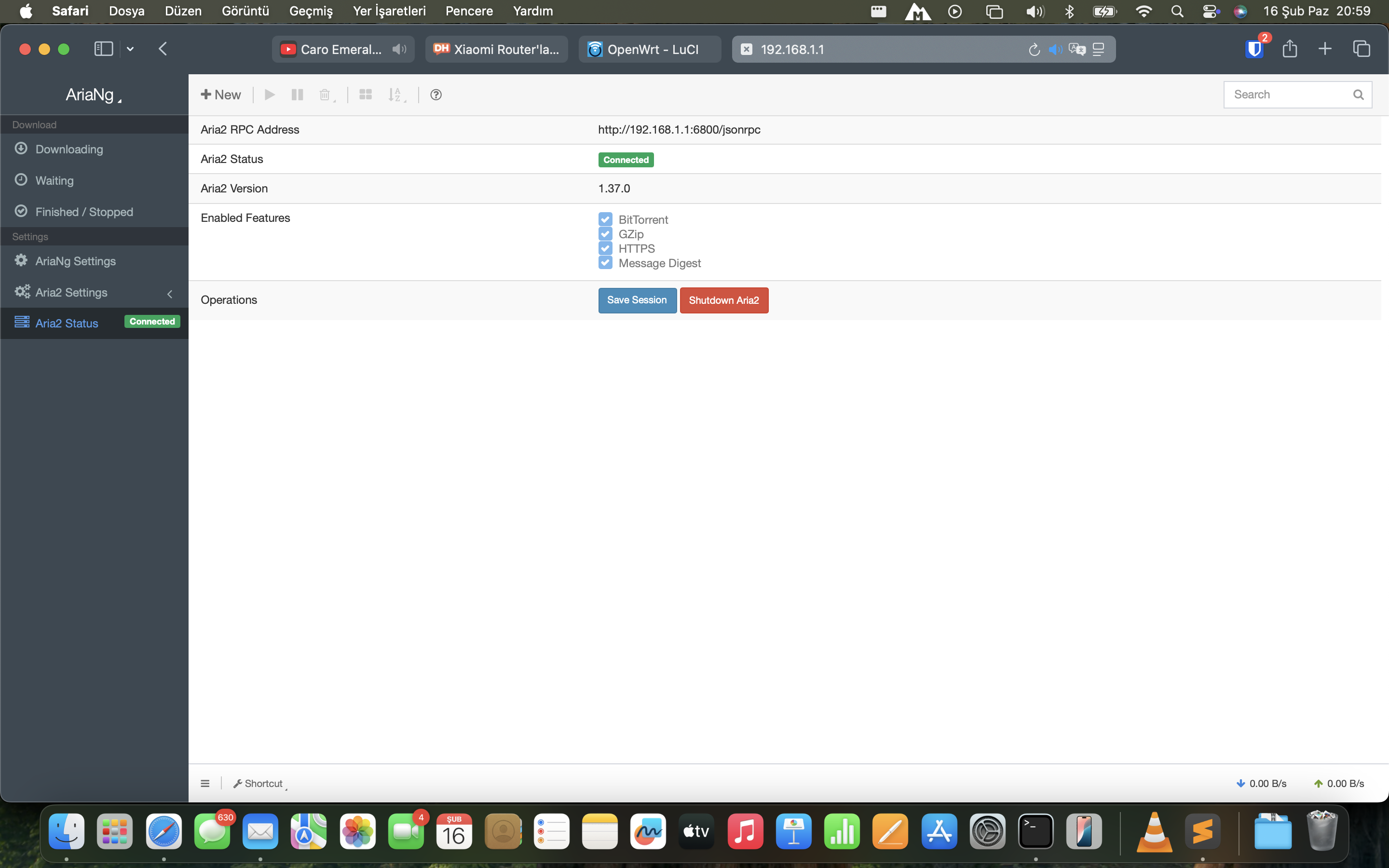

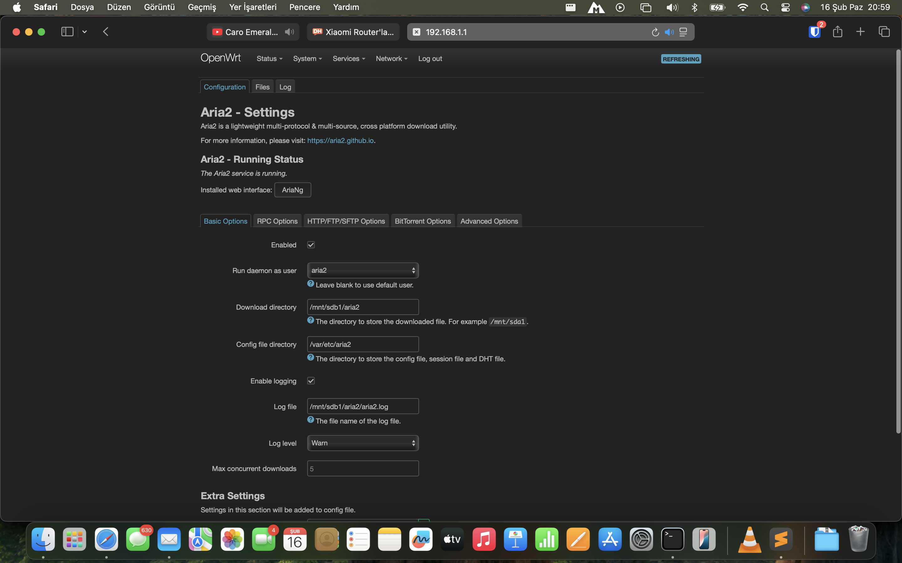

4 ay
Bende kurulu değildi siz söyleyince denedim.
Log'ları kontrol etmenizi öneririm. libopenssl-legacy paketi yüklü olmayabilir. İlk başta bende de bu paket eksik olduğundan başlamıyordu. Eksik paketi yükleyince benim tarafta çalıştı.

Benim sürüm de 24.10.0
Eğer yapmadıysanız,
/etc/init.d/aria2 içine
procd_add_jail_mount "/usr/lib" #fix "errorCode=1 OSSL_PROVIDER_load 'legacy' failed"
satırını ekleyebilirsiniz.
Bu arada bir log görseydik iyiydi.
