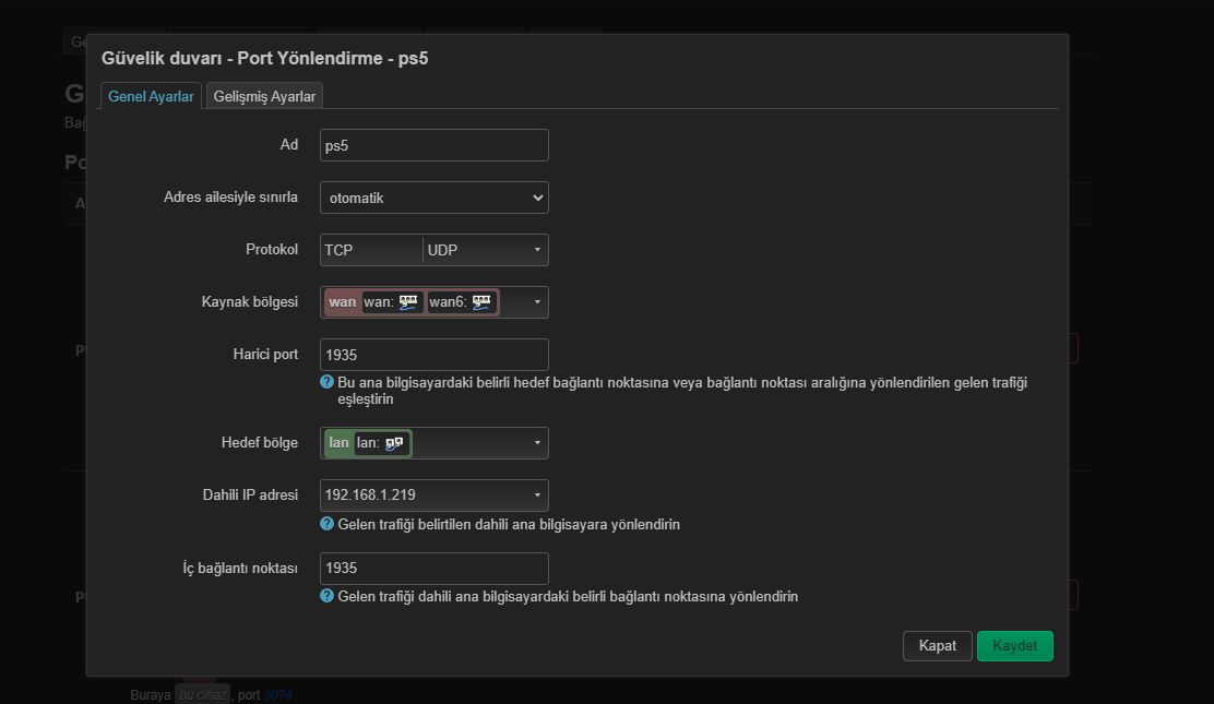

Hocam siz öyle deyince kaldırdım miudpt'yi. Şuradan yapsam ilgili portlar açılır mı? yoksa gnatt'a falan takılyıor mu varsa
Bu mesajda bahsedilenler: @ABOOO
2 yıl
Doğru port ise çalışması gerekir. Port forwarding ayarı bu zaten. CGNAT varsa yalnız hiç bir işe yaramaz.

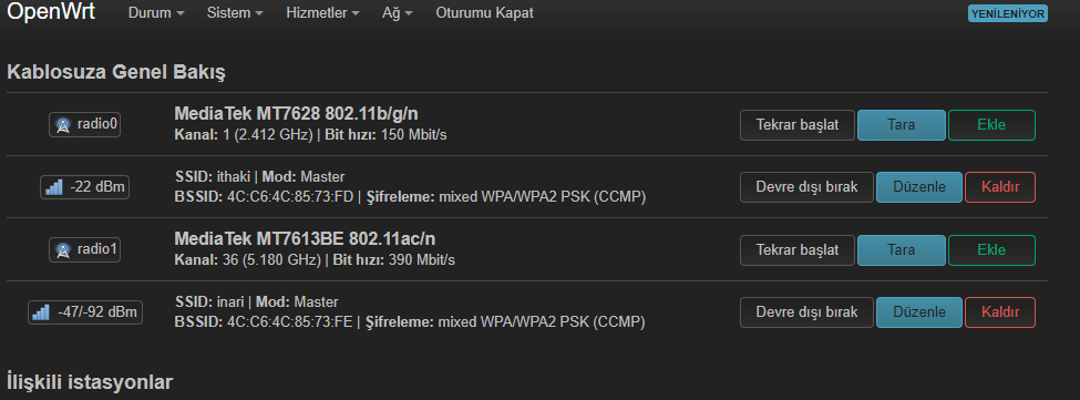

Xiaomi Mi Router 4A (100M Edition) modeline openwrt kurup da 5ghz'i göremeyenler (radio01 olmuyor) yazılım yükleme bölümünden MT7613BE adlı driverı yükleyip yeniden başlatınca 5ghz tekrar aktif oluyor. 4a gigabit versiyondaki chip kullanılmış sanırım son çıkan modellerde. Bilgi olarak ekleyeyim dedim.

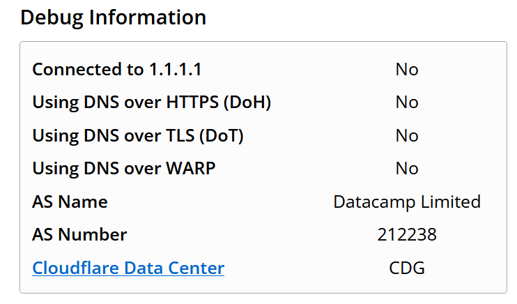

Nextdns kullanmaktayım. 1.1.1.1/help sayfasında doh ve dot aktif değil şeklinde gösteriyor. Bu normal mi? Nextdns nin kendinden doh olduğunu sanıyordum.
2 yıl
Buradan kontrol etmelisiniz
https://test.nextdns.io/
Bu mesajda bahsedilenler: @agritux
2 yıl
Burada sorun yok hocam. Ben cloudflare neden doh yok olarak gösteriyor onu merak ettim.
Bu mesajda bahsedilenler: @<< PriSonerS >>
2 yıl
"Nextdns kullanmaktayım" bu sebple. cf kendi doh ve dot bağlantısı için test yapıyor.

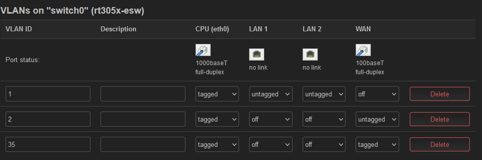

Çözdüm. Router taze resetlenmişken Luci arayüzünden network sekmesi > interfaces > wan kısmından protokol'ü PPPoE olarak değiştirip İSS kullanıcı adı ve şifre bilgilerimi girdim. WinSCP ile bağlanıp etc/config/network dosyasını aşağıdaki gibi düzenledim.
config device
   option name 'eth0.2'
   option macaddr 'xx:xx:xx:xx:xx:xx'
   option vid '35'
config interface 'wan'
   option device 'eth0.35'
   option proto 'pppoe'
   option username 'xxxxx@poyrazwifi'
   option password 'xxx
   option ipv6 'auto'
(yukarıda x ile sansürlediğim kısımlar size özgü. kalın yazılı kısımlar değişiklik yaptığım kısımlar.)
Sonrasında yine Luci arayüzünden network sekmesi > switch kısmında Add VLAN dedikten sonra port status satırına 35 yazıp sağındaki 2 yeri "tagged" olarak değiştirdim. Şak diye bağlandı.
Bazı adımlar gereksiz olmuş olabilir tekrar resetleyip denemeye üşendim açıkçası. Derviş oldum openwrt ile uğraşa uğraşa.

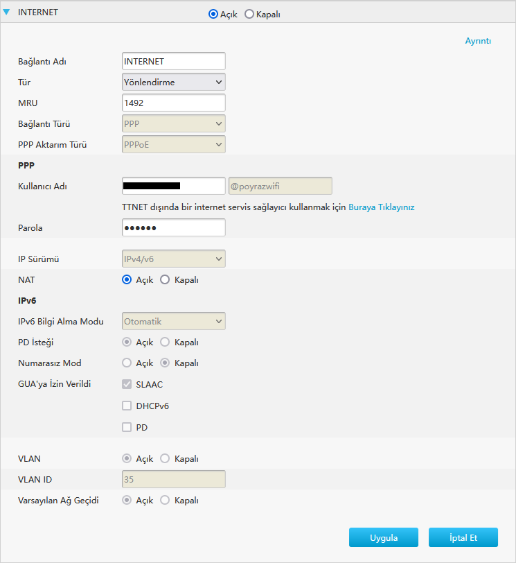

Selamlar arkadaşlar giga OLMAYAN sürümü kullanmaktayım. TT FTTH altyapıdan 100 mbps poyraznet aboneliği aldım lakin bu cihazla internete çıkamamaktayım.
aşağıdakiler hazırda gelen config ayarlarını
config interface 'loopback'
   option device 'lo'
   option proto 'static'
   option ipaddr '127.0.0.1'
   option netmask '255.0.0.0'
config globals 'globals'
   option ula_prefix 'xxxx:xxxx:xxxx::/xx'
config device
   option name 'br-lan'
   option type 'bridge'
   list ports 'eth0.1'
config interface 'lan'
   option device 'br-lan'
   option ipaddr '192.168.1.1'
   option netmask '255.255.255.0'
   option ip6assign '60'
config device
   option device 'eth0.2'
   option proto 'dhcp'
config interface 'wan6'
   option proto 'dhcpv6'
config switch
   option name 'switch0'
   option reset '1'
   option enable_vlan '1'
config switch_vlan
   option device 'switch0'
   option vlan '1'
   option ports '4 2 6t'
config switch_vlan
   option vlan '2'
option ports '0 6t'
config device
   option name 'wan.35'
   option type '8021q'
   option ifname 'wan'
   option vid '35'
   option device 'wan.35'
   option username 'xxxxxxx@poyrazwifi'
   option password 'xxxxxxx'
option ipv6 'auto'
olarak değiştirdim. mac adresini de ayrıca gelen h3600'ün mac adresi yaparak da denedim lakin şöyle bir hata aldım.
h3600'ün wan arayüzü
Ayrıca cihazı gelen modemin bir lan portuna bağlayıp haricen de verimli çalıştıramadım. Yardımcı olabilirseniz minnettar olurum.
